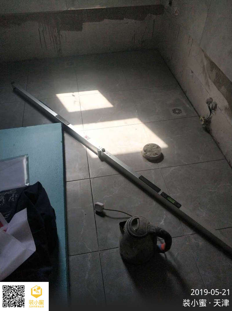

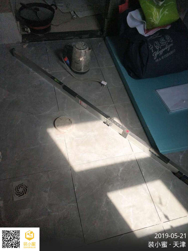

现场 瓦工 地砖 铺 贴 施工 中 。
① 因 楼下 未 开放 未能 得到 闭 水 试验 目测 结果 。
② 管道 根部 未 做 加强 防水 需要 加强 。
③ 基石需 提前 预 埋 底部 及两端 需使用 防水 封闭 。
④ 部分 地砖有 轻微 空 鼓 ,需要 调整 。
⑤ 部分 墙砖 有大 于砖 15% 的 空鼓,需要 更换 。
以上 问题 我 已 向 施工方 传达 告知 。
卫生间部分墙砖空鼓面积较大,需要更换,并重新做好基层处理。

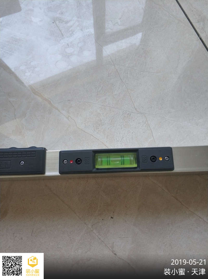

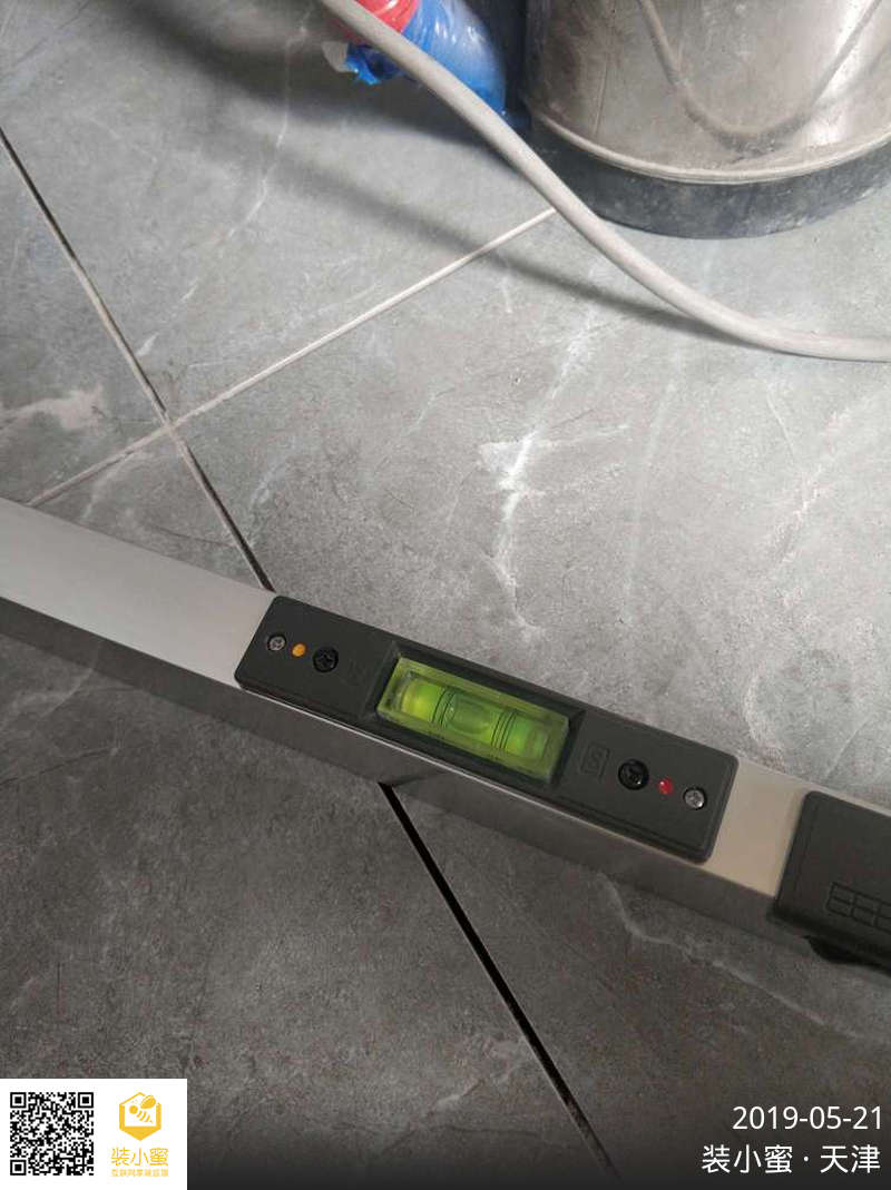

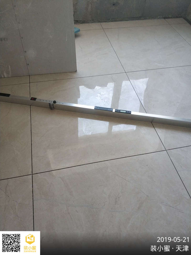

地面砖(石)铺贴平整,符合要求
卫生间干区地面砖坡度符合要求
