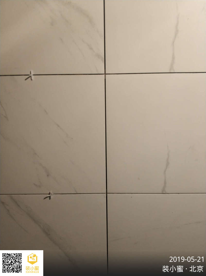

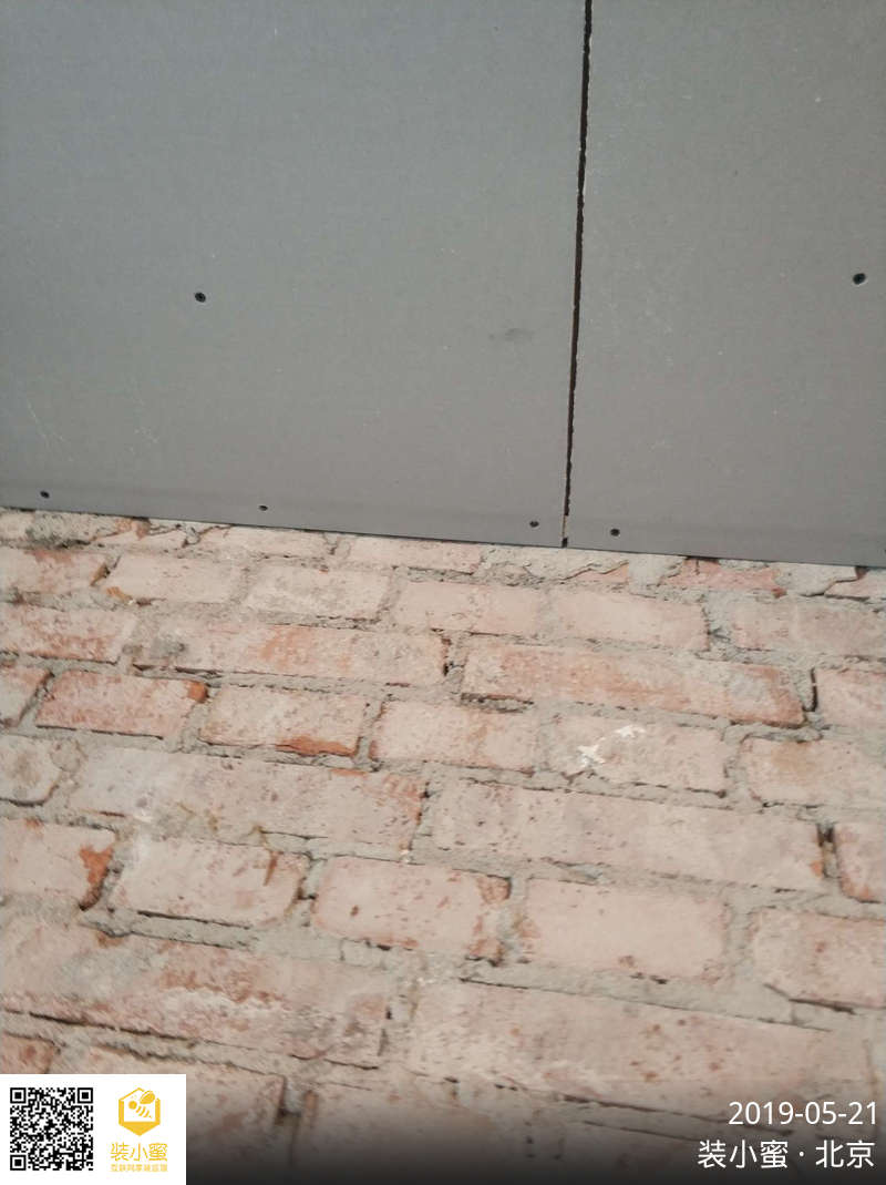

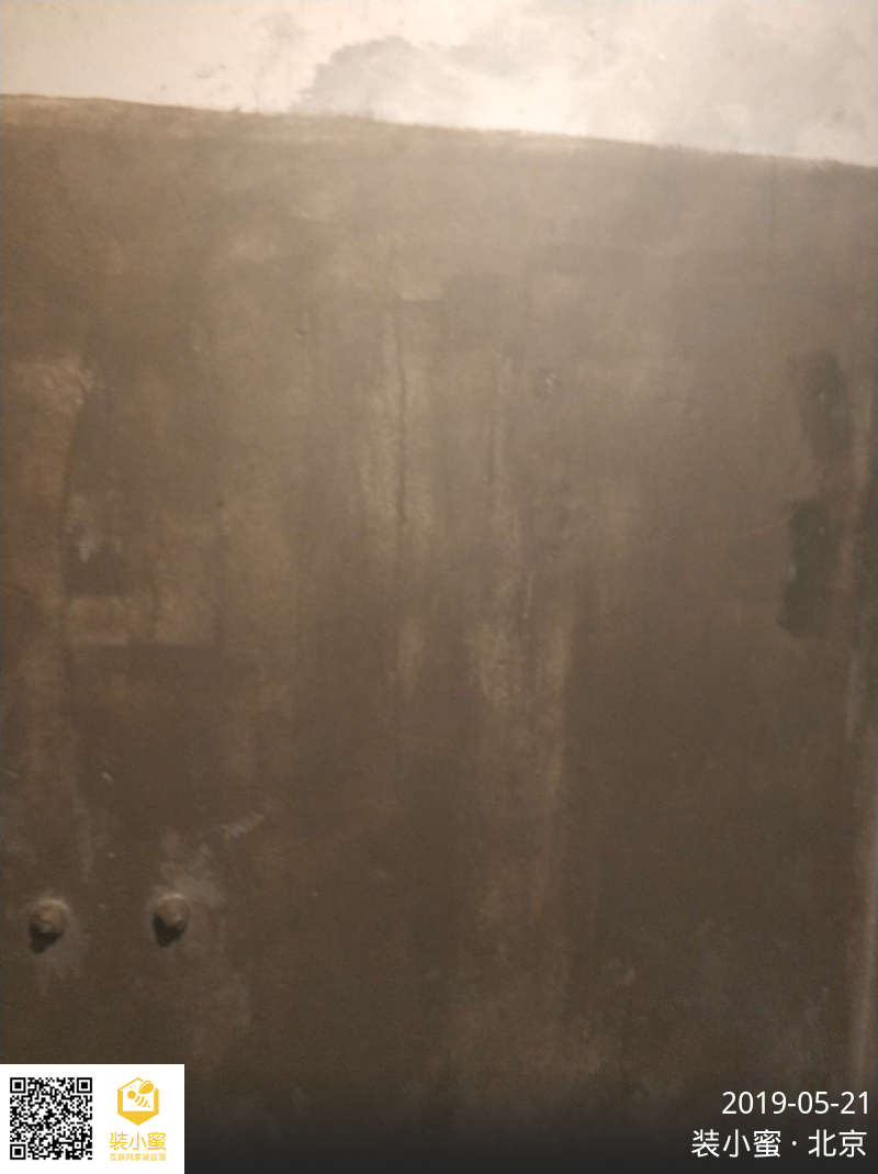

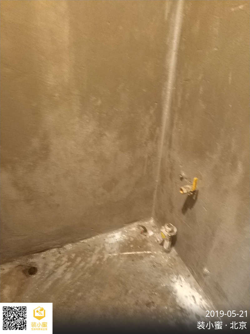

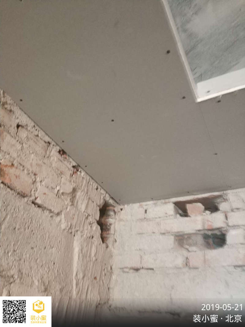

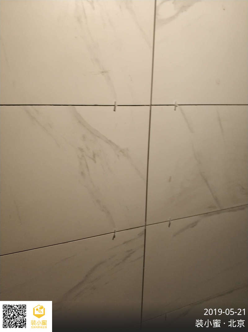

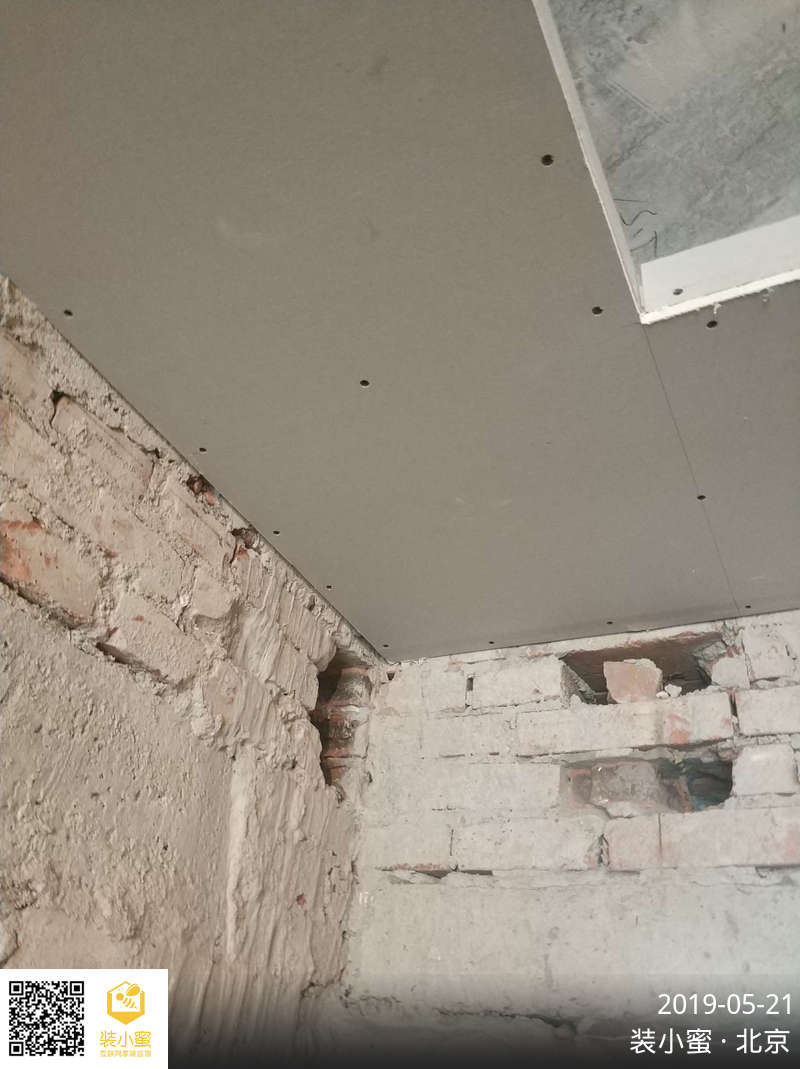

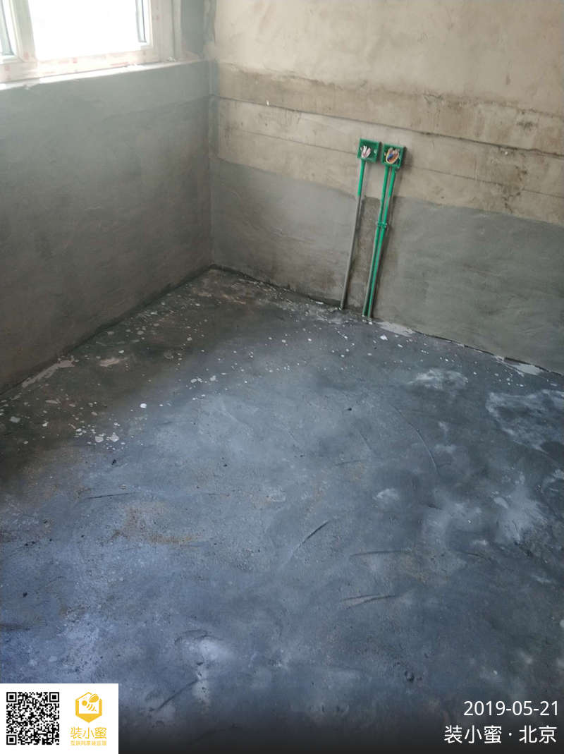

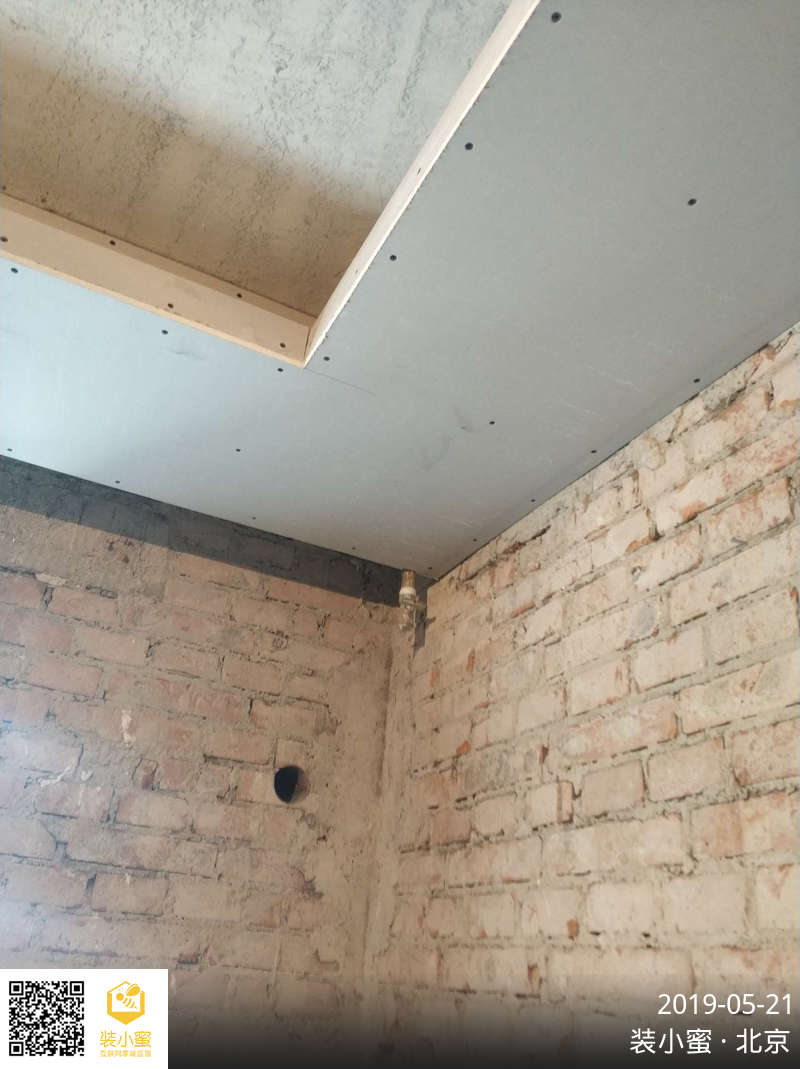

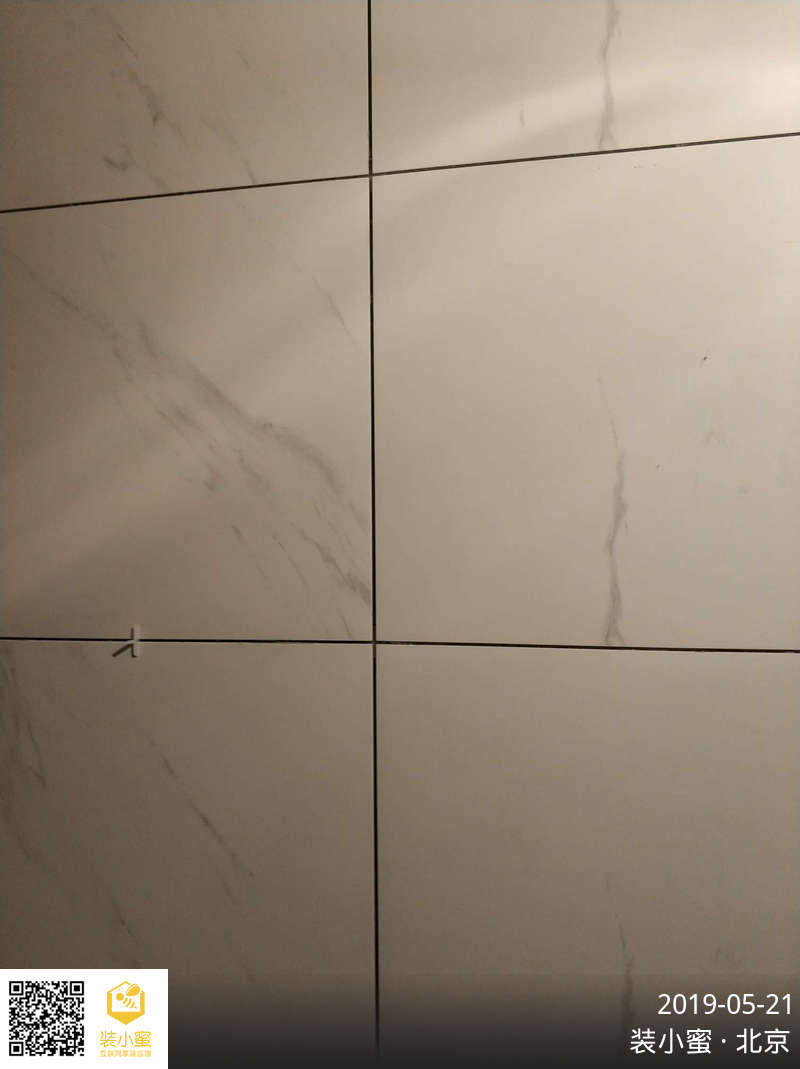

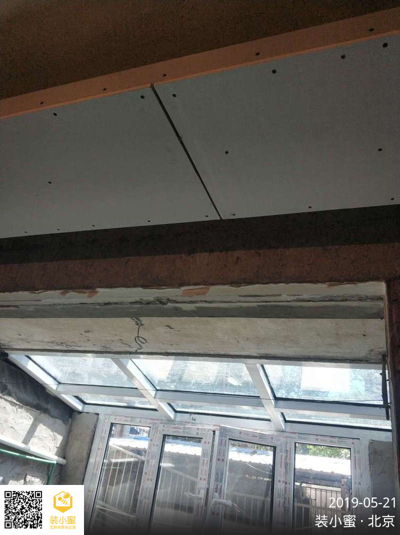

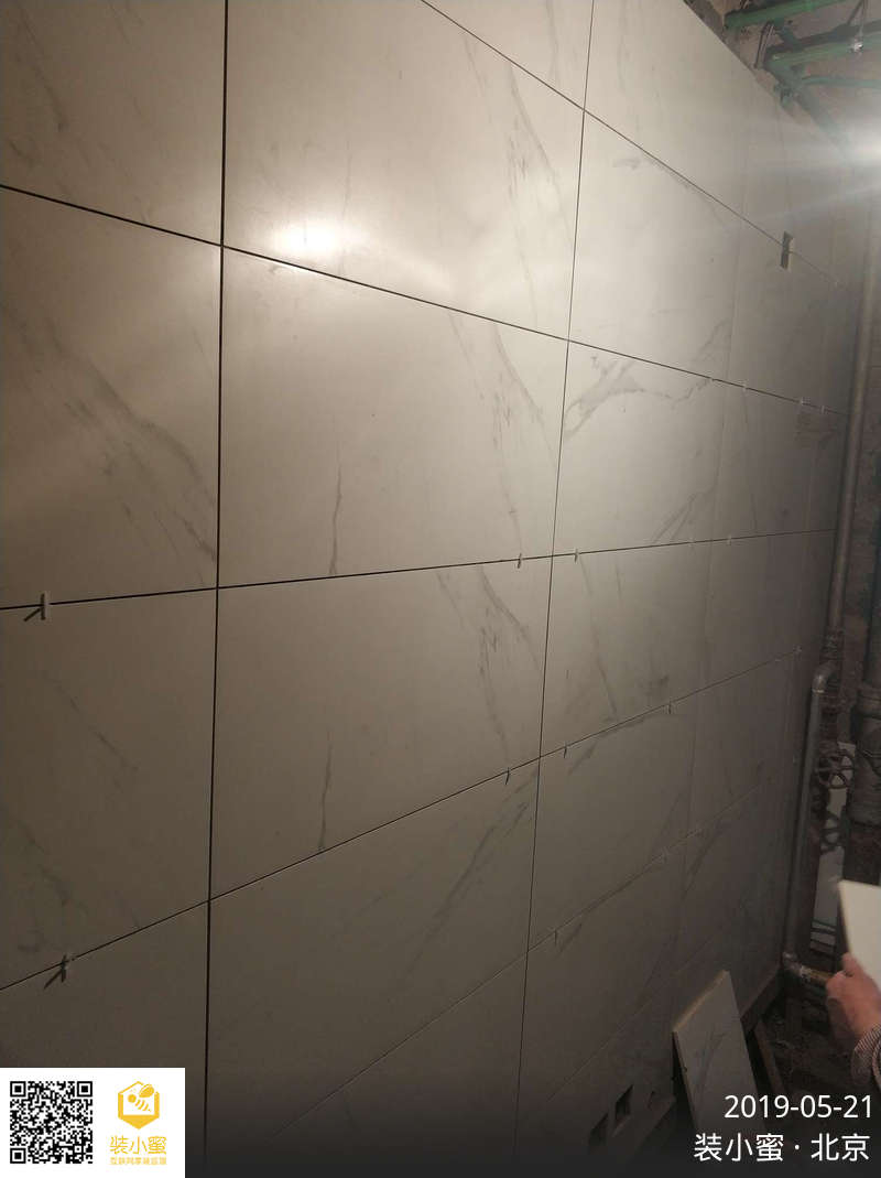

大厅卧室吊顶石膏板完成,卫生间墙面地面已涂刷防水,墙面已涂刷墙防水,厨房正在粘贴墙面砖,
1发现卫生间门口未做,挡水沿已告知工长和瓦工,
2卫生间淋浴地漏管过高当场已告知工长修改,
3吊顶石膏工艺,符合标准,厨房墙面粘砖工艺符合标准,

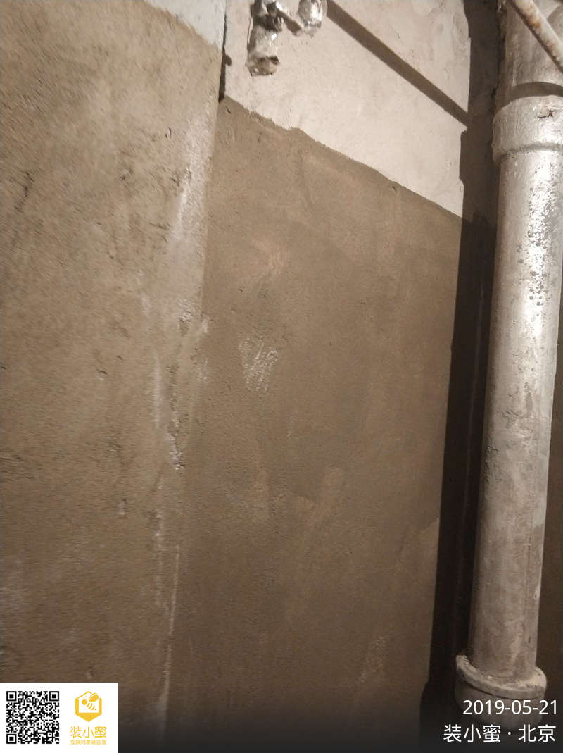

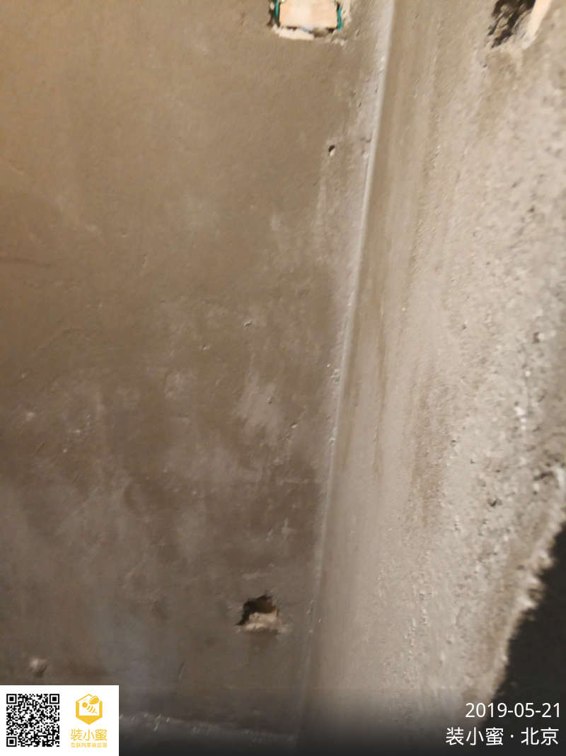

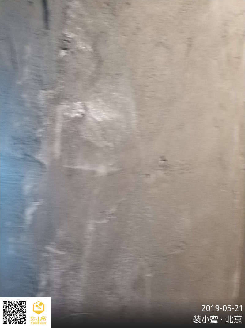

4卫生间,墙面,地面防水涂刷未完成,

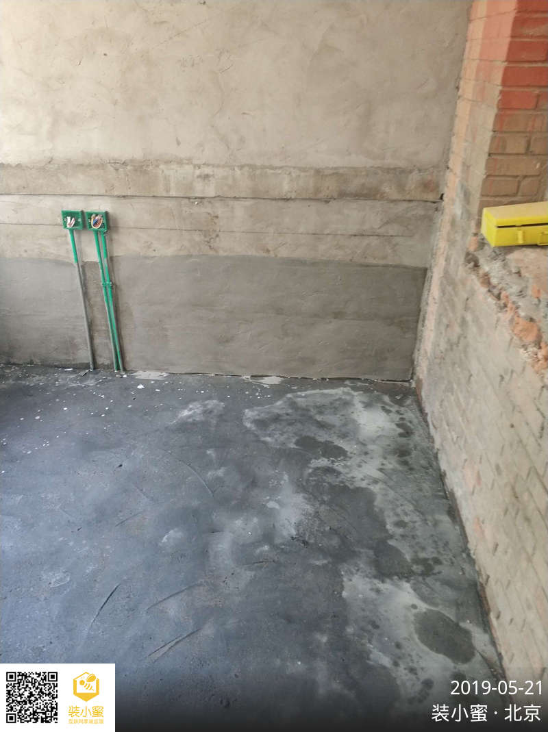

5阳台墙面正在涂刷防水处理,

中央空调风口处使用石膏整板安装
