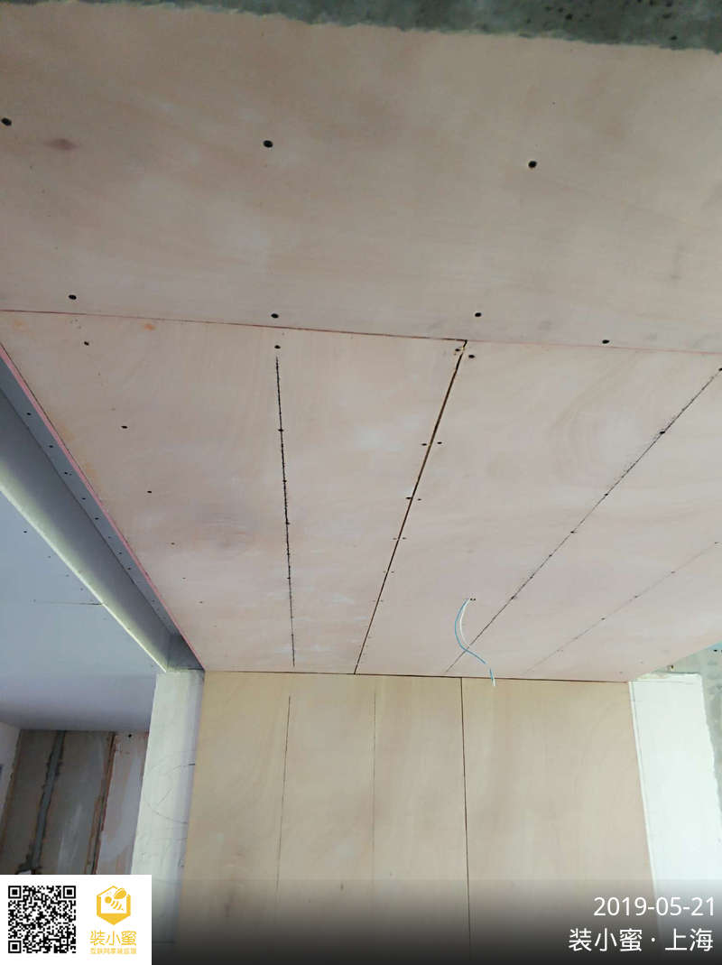

木龙骨(木基层)防火涂料已涂刷
木龙骨(木基层)防火涂料已涂刷

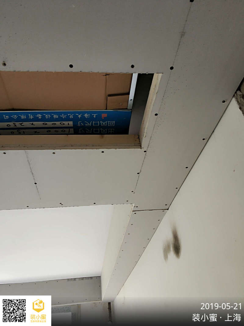

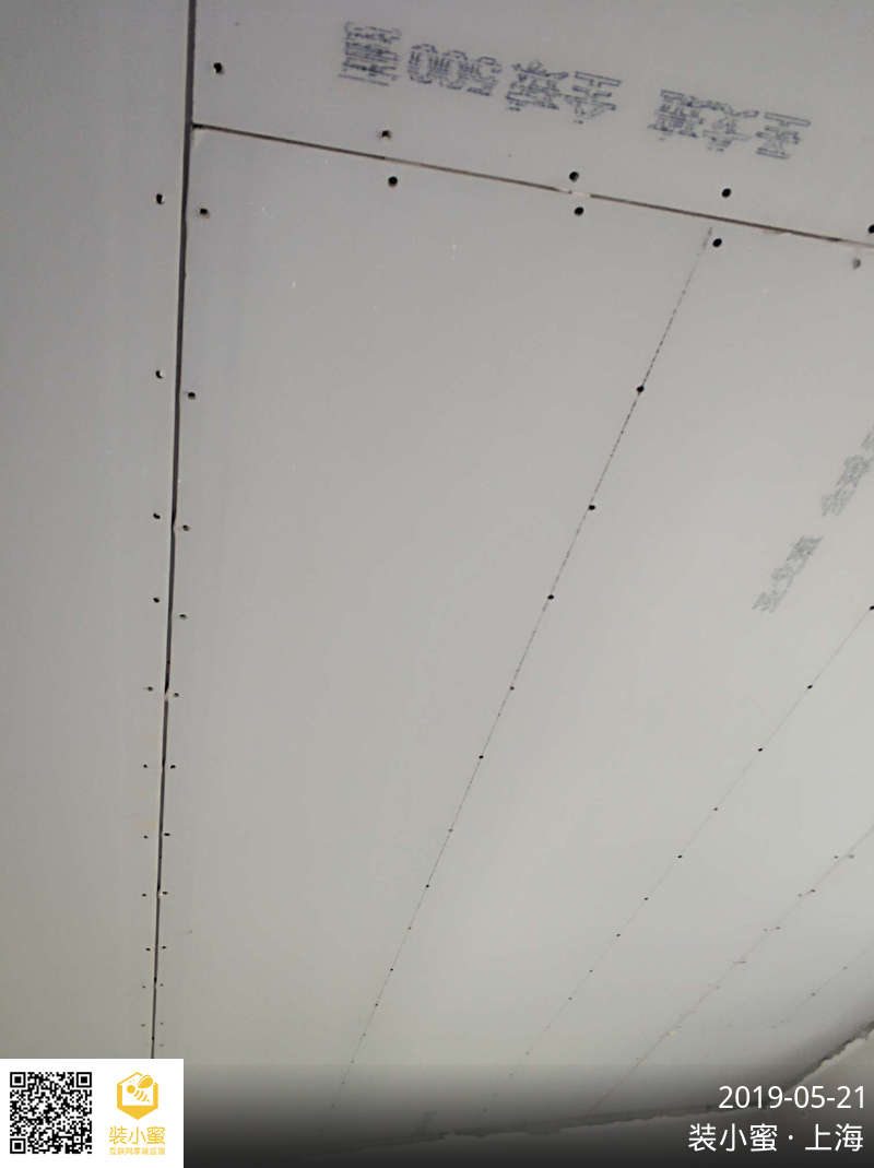

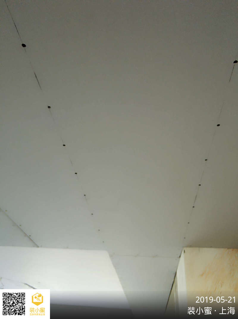

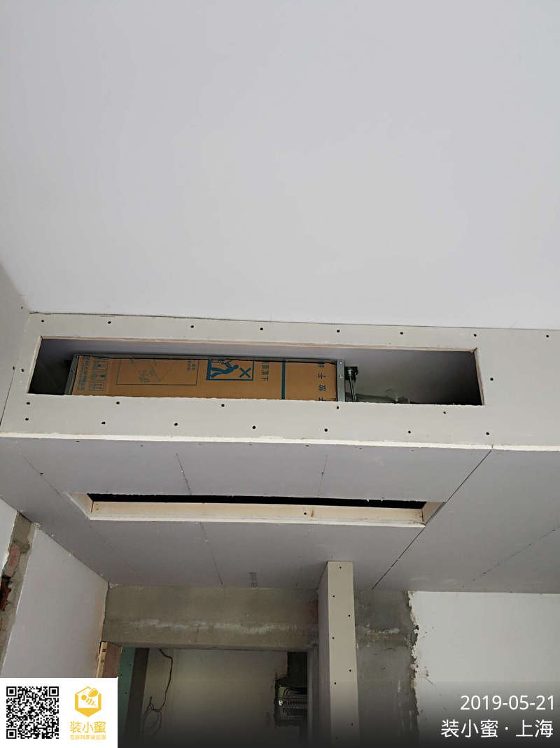

中央空调风口处使用石膏整板安装
木基层板表面平整、牢固
