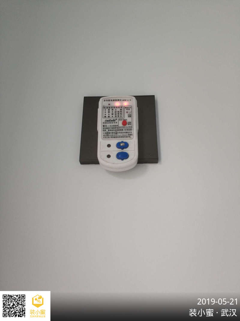

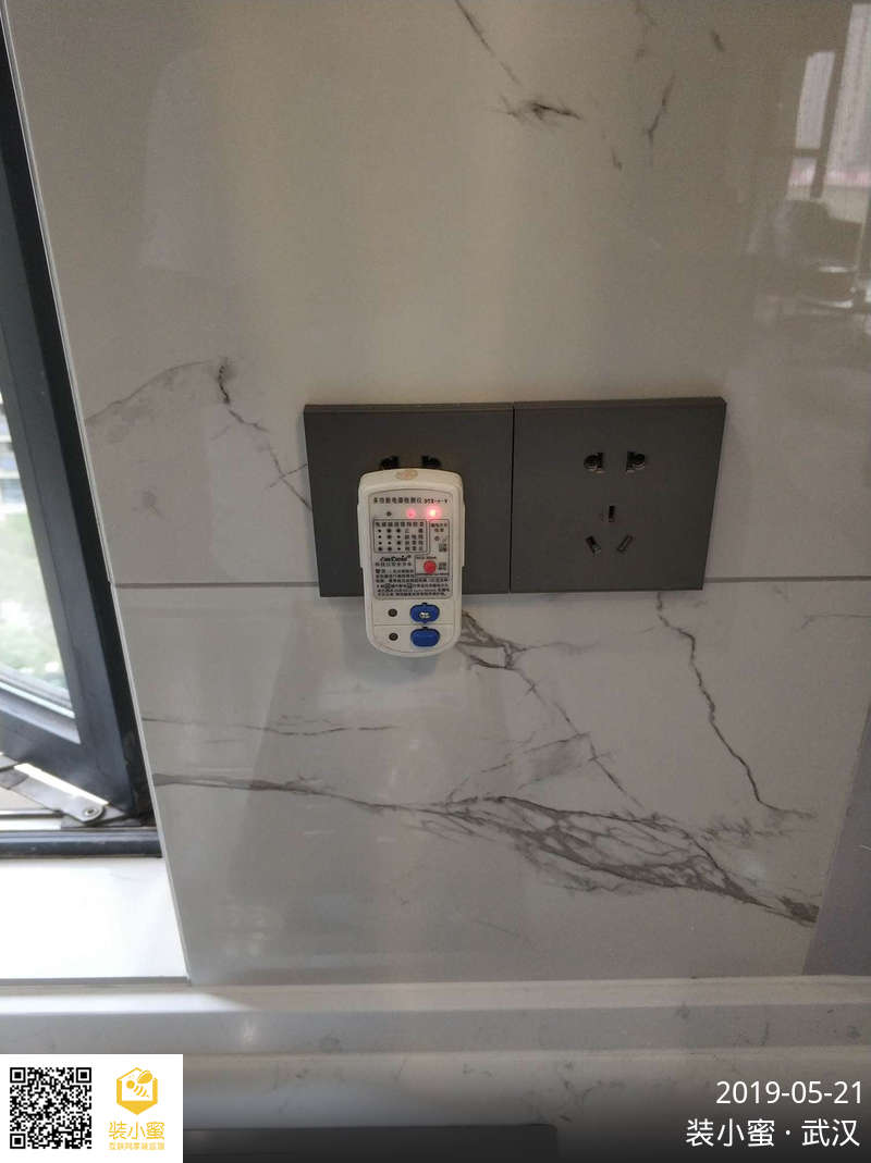

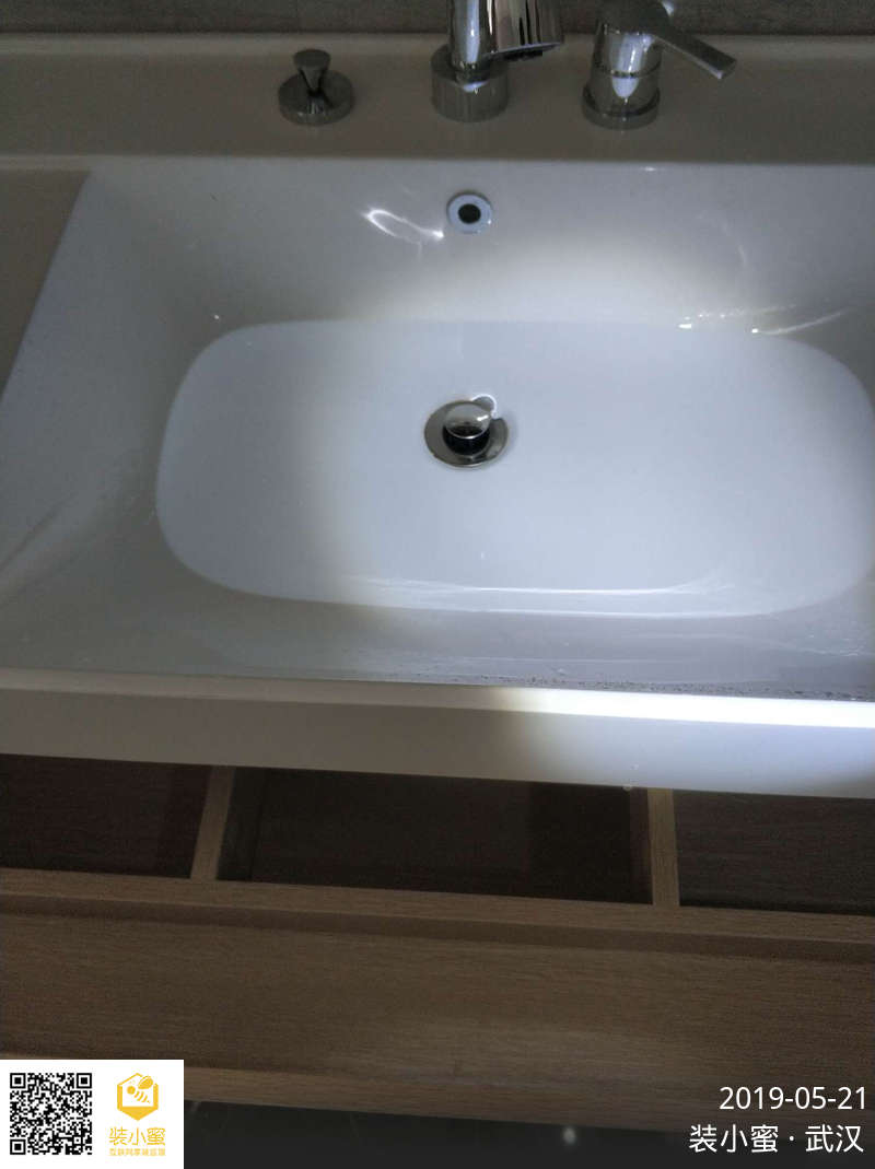

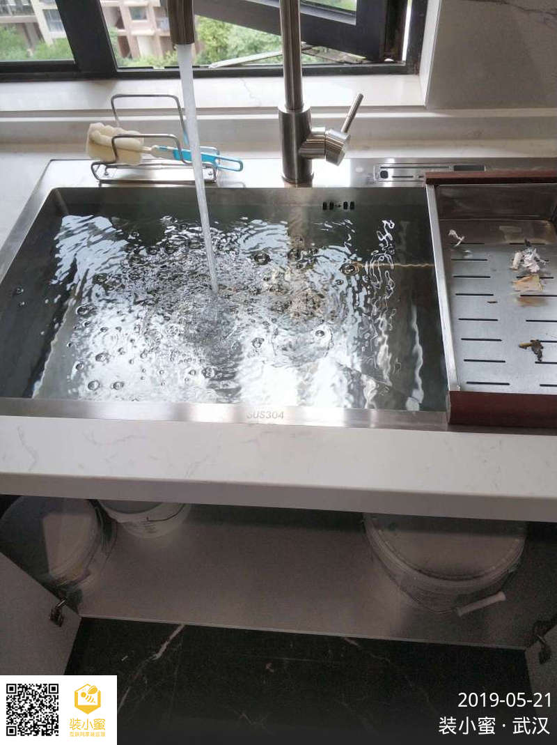

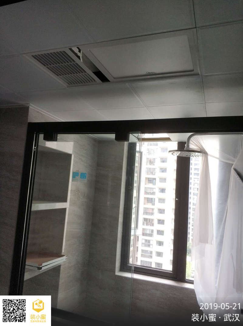

按客户预约,今天上门竣工验收,客户到场。全房装修项目已完。经检查,开关灵敏,插座接电正常。灯安装牢固使用正常。卫生间,洗脸盆放水正常,下水无漏现像。淋浴地面地漏放水正常。卫生间小挂件安装牢固。集成吊顶安装平整。浴霸使用正常,卧室门安装开关顺畅。

3.厨卫需加设漏电保护器

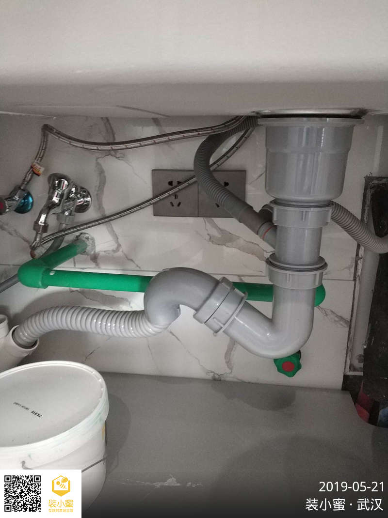

5.厨房下水管口可以加设硅胶盖帽,防止反臭。

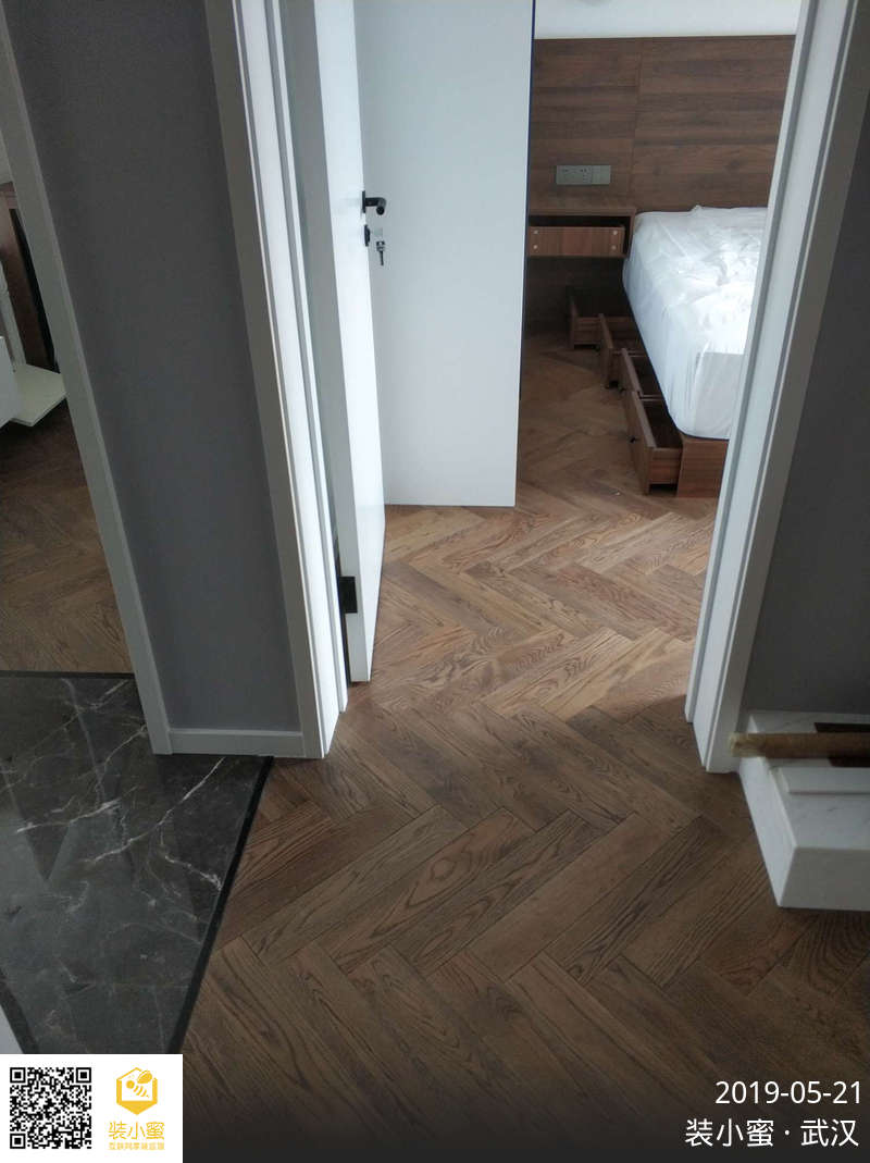

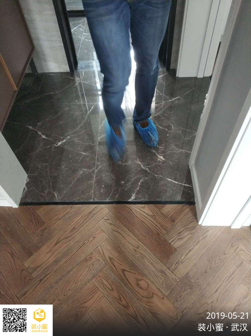

6.厨房门口地板有轻微踩空

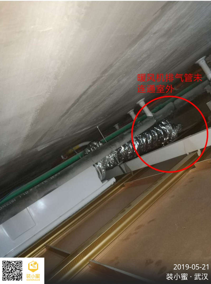

7.卫生间暖风机排气管未连通室外。

浴霸或暖风设备工作正常

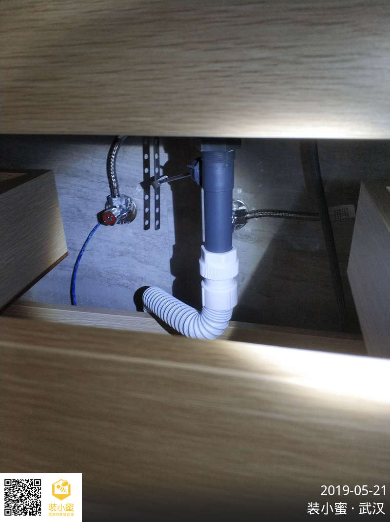

软管安装牢固,无渗漏
角阀开闭正常,无渗漏

各卫浴设备排水畅通,无渗漏现象
台盆排水管具有存水弯功能
