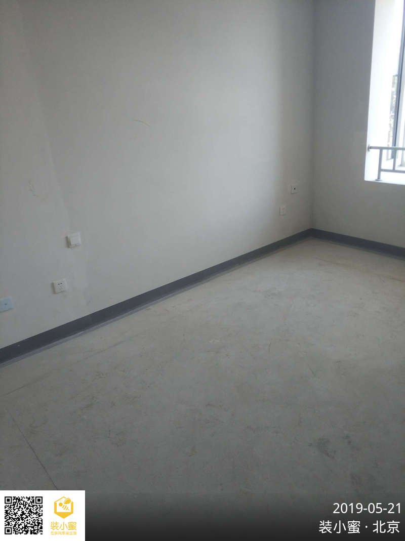

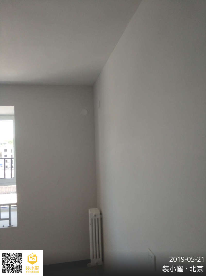

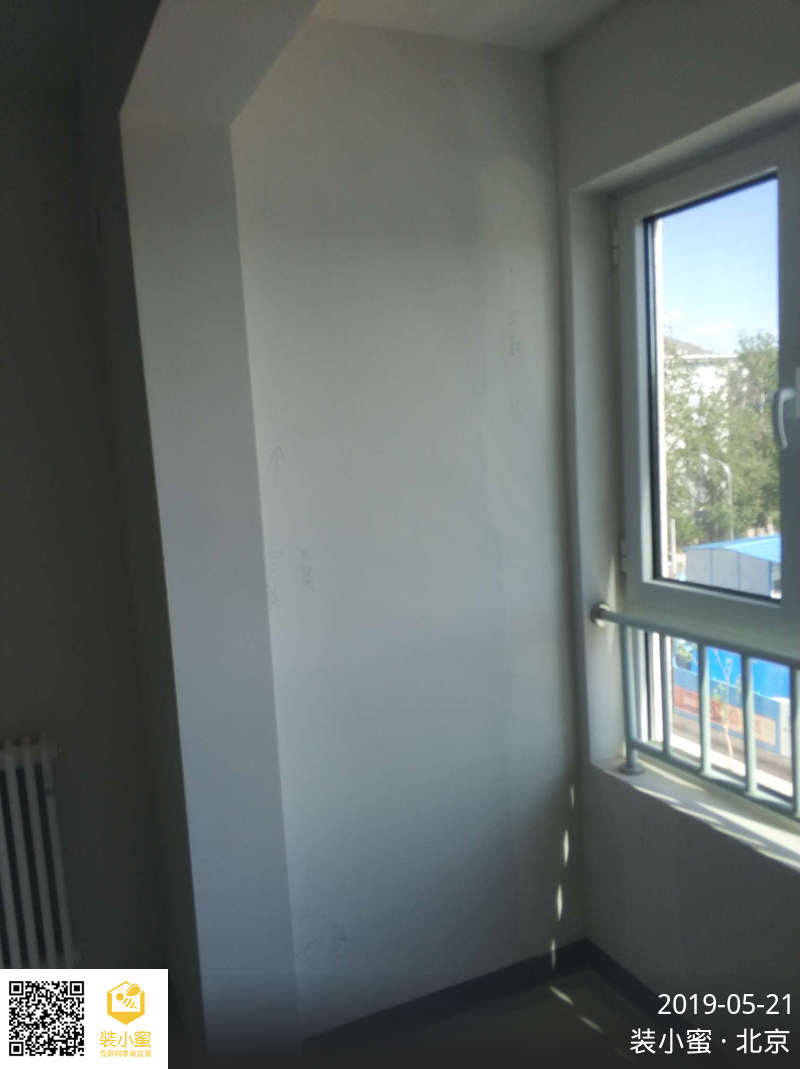

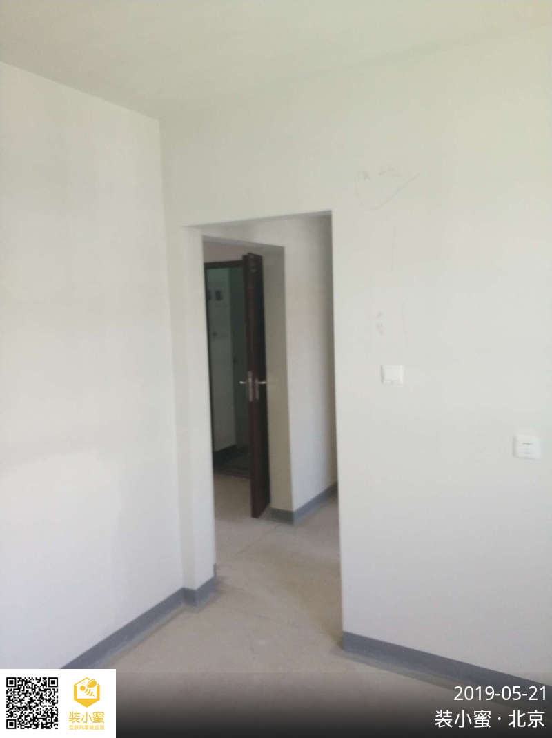

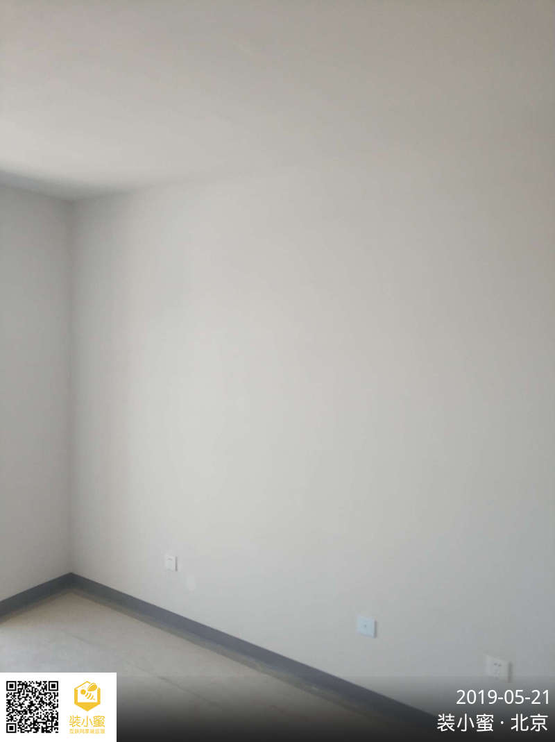

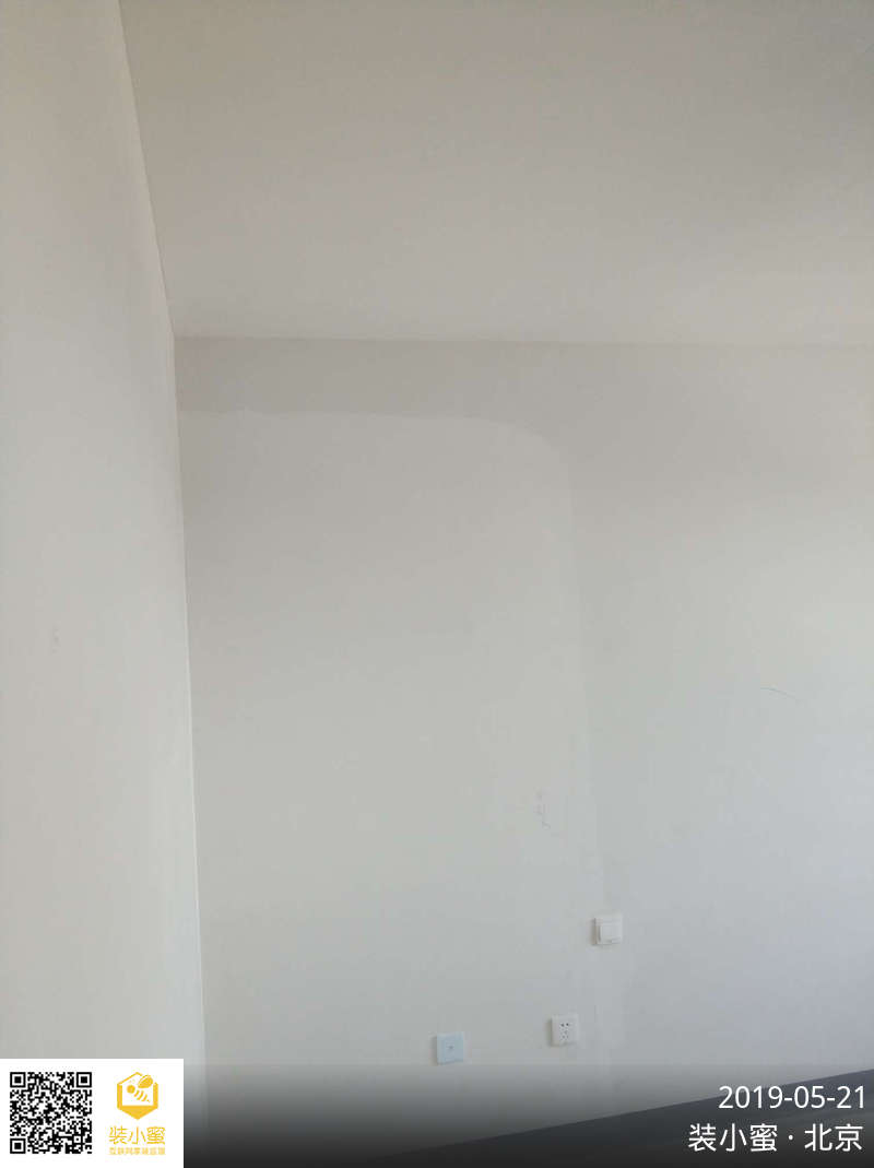

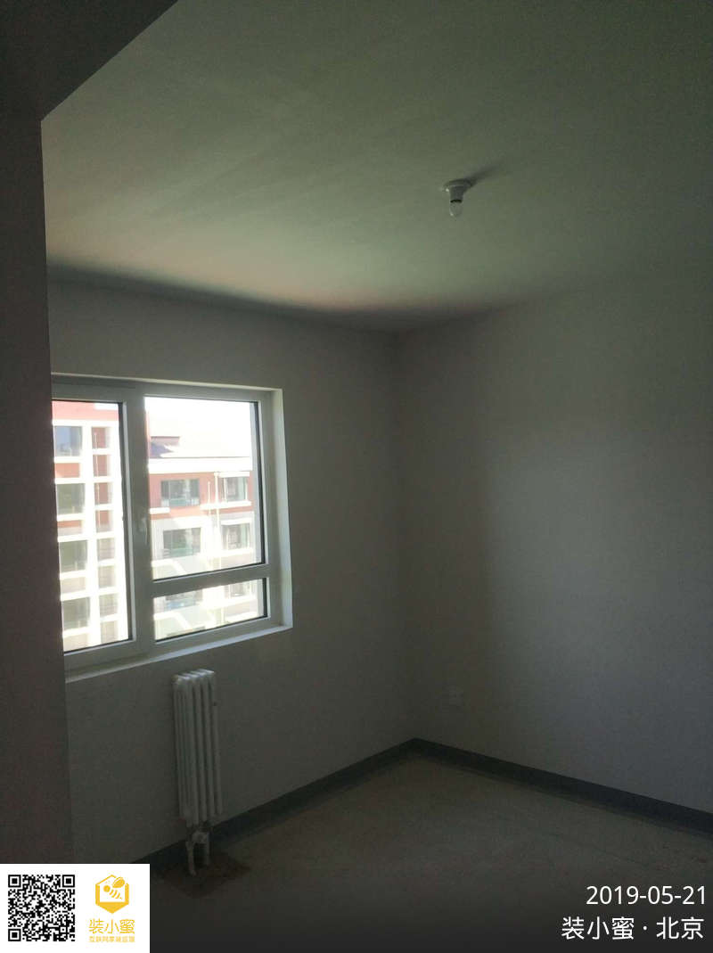

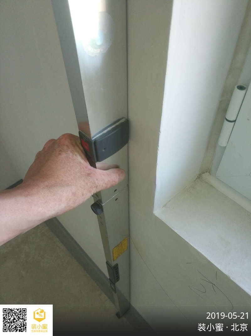

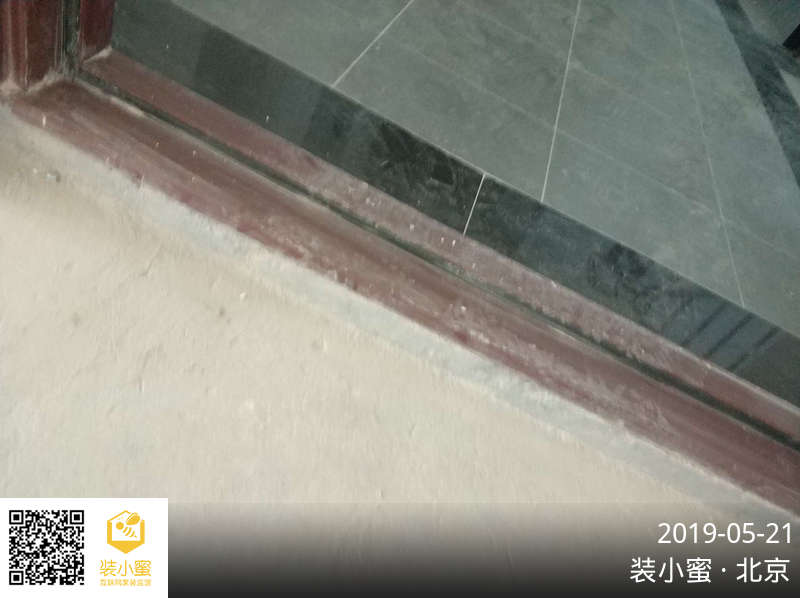

1客厅,阳台墙面局部有三处空鼓开裂,后期需要铲除空鼓位置,重新找平。

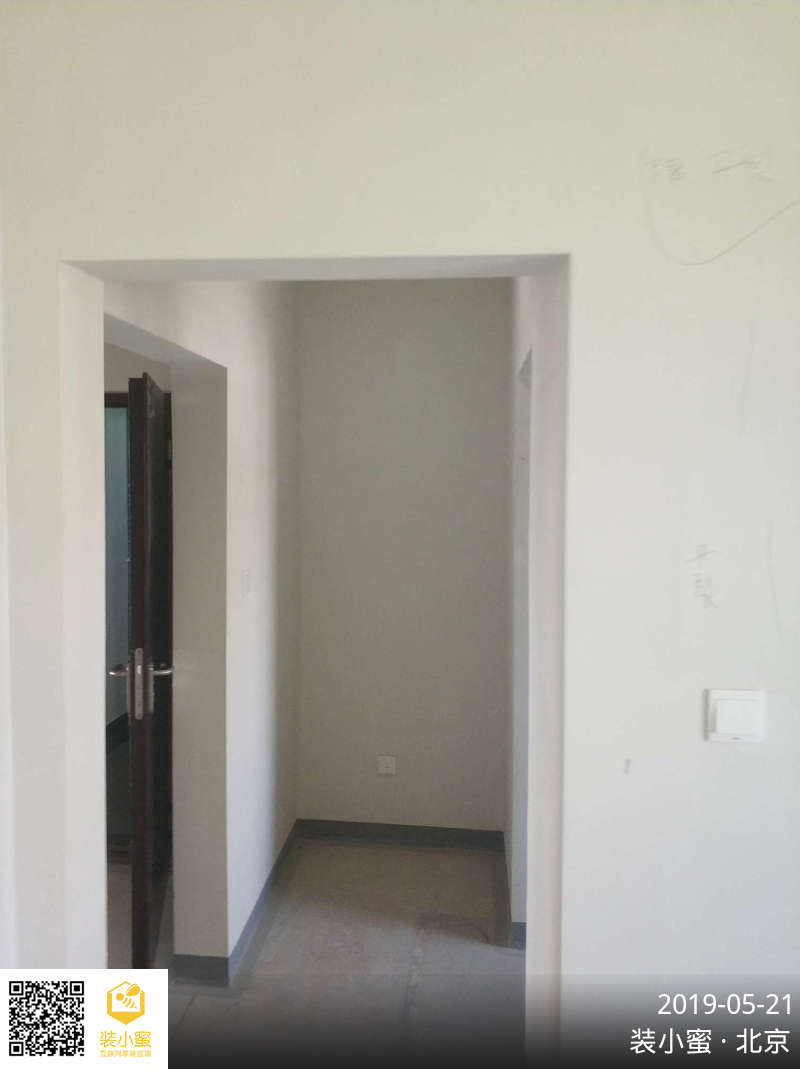

2客厅南墙有一处空鼓,餐厅东墙有一处空鼓,北卧室墙面有四处局部空鼓开裂,过道墙面有两处空鼓开裂,以上墙面局部空鼓,开裂,需要铲除后重新找平。
3南卧室东墙有一处施工洞,后期需要注意做抗裂处理。

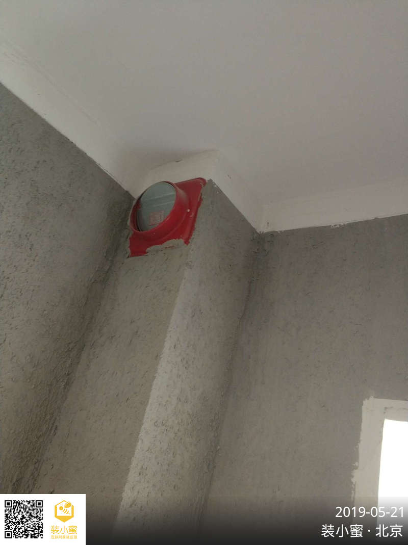

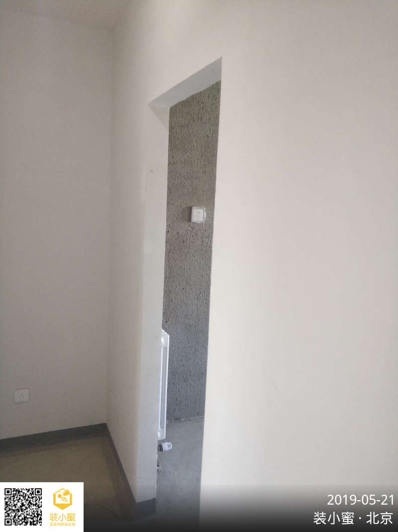

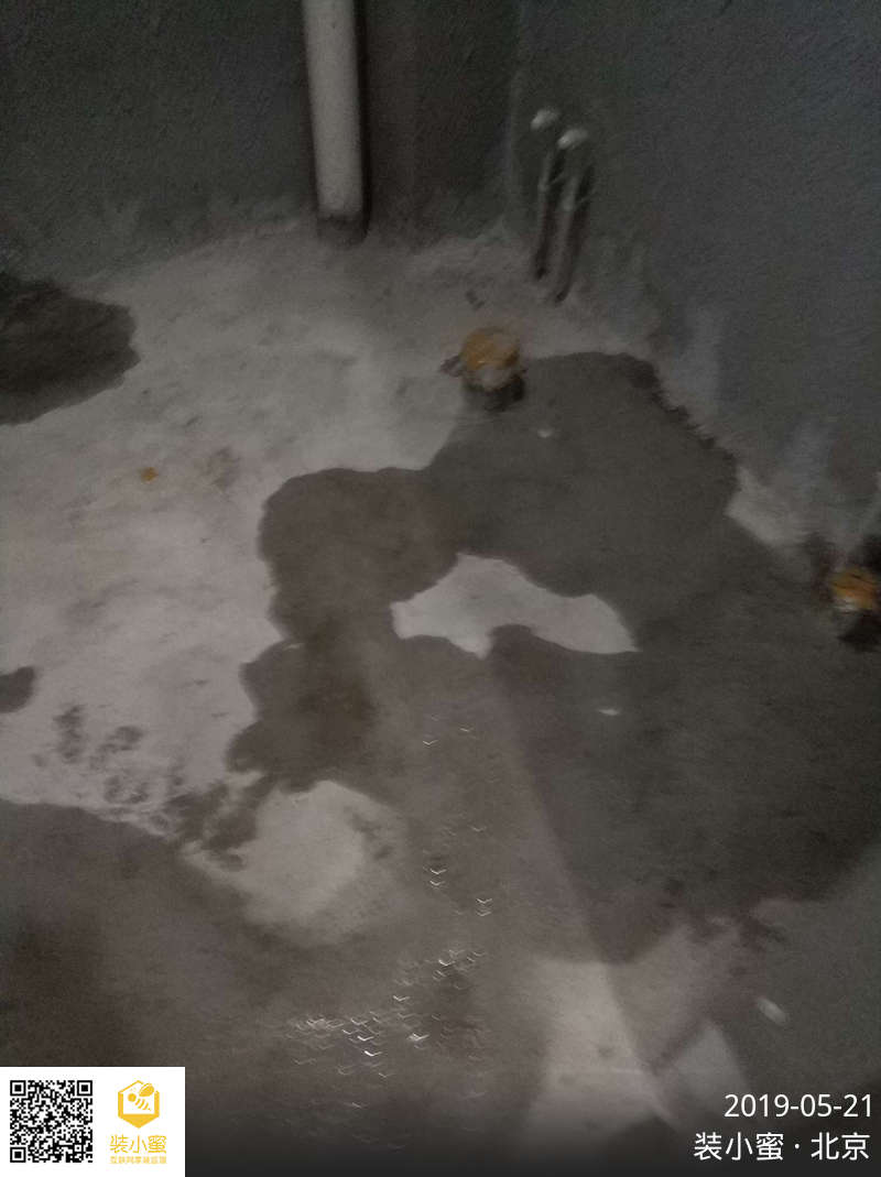

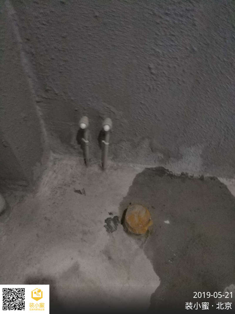

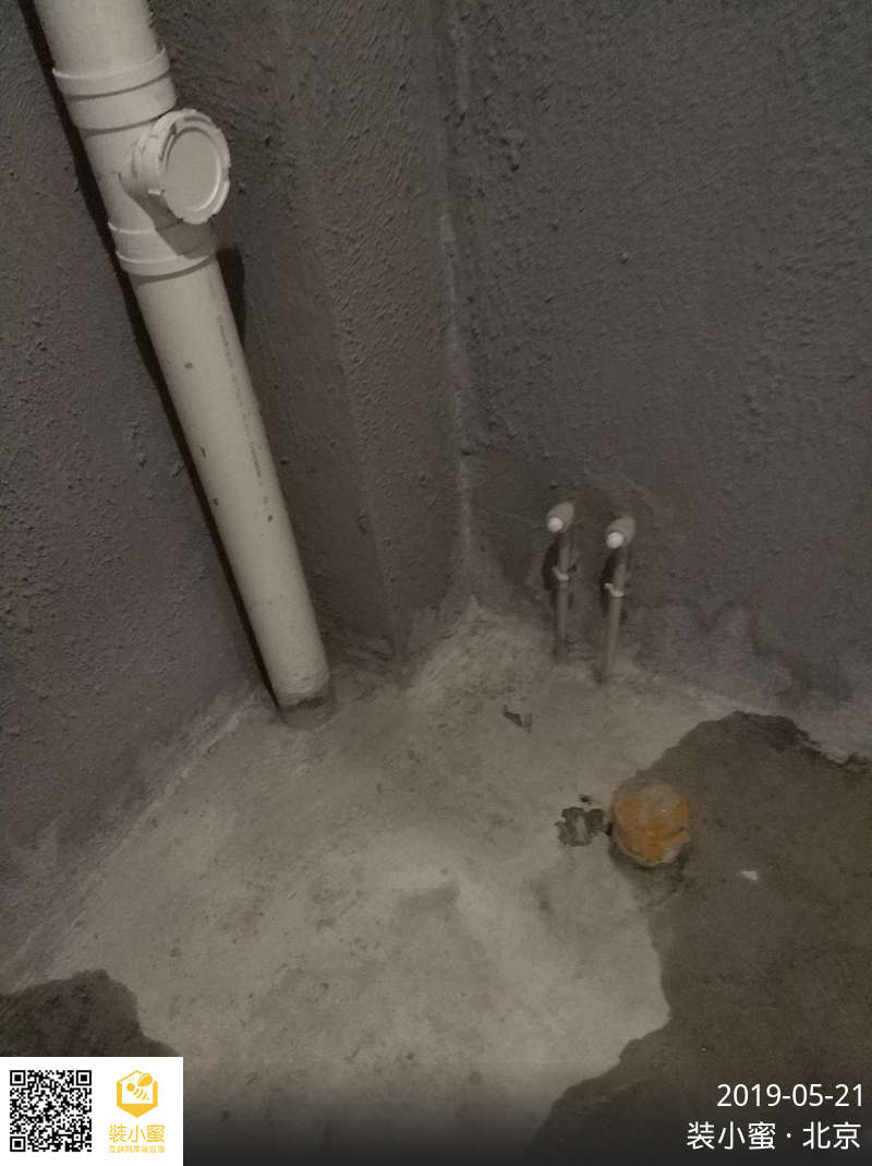

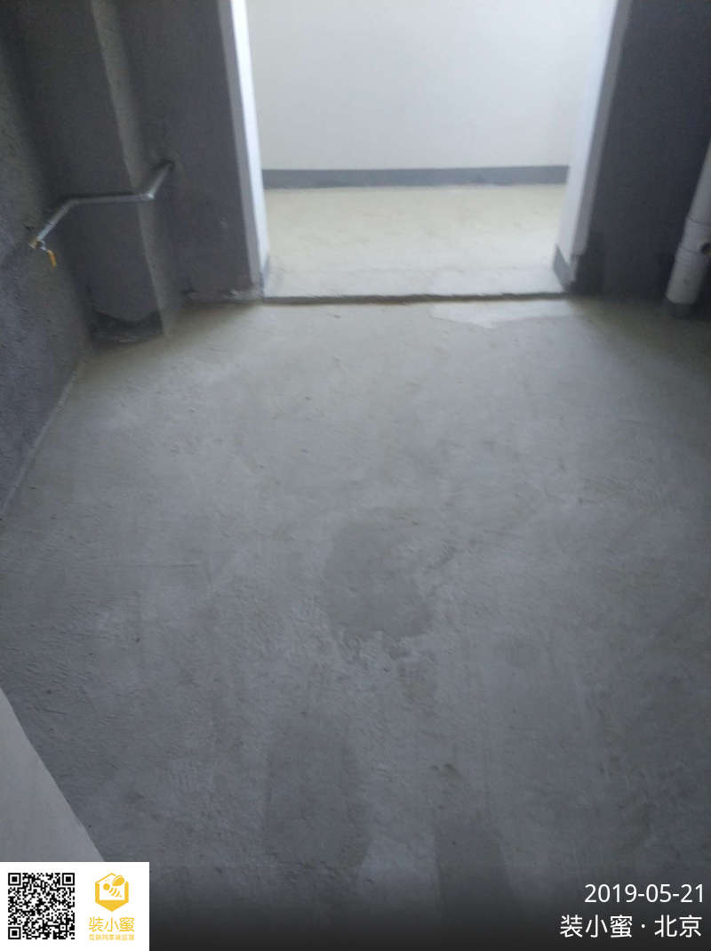

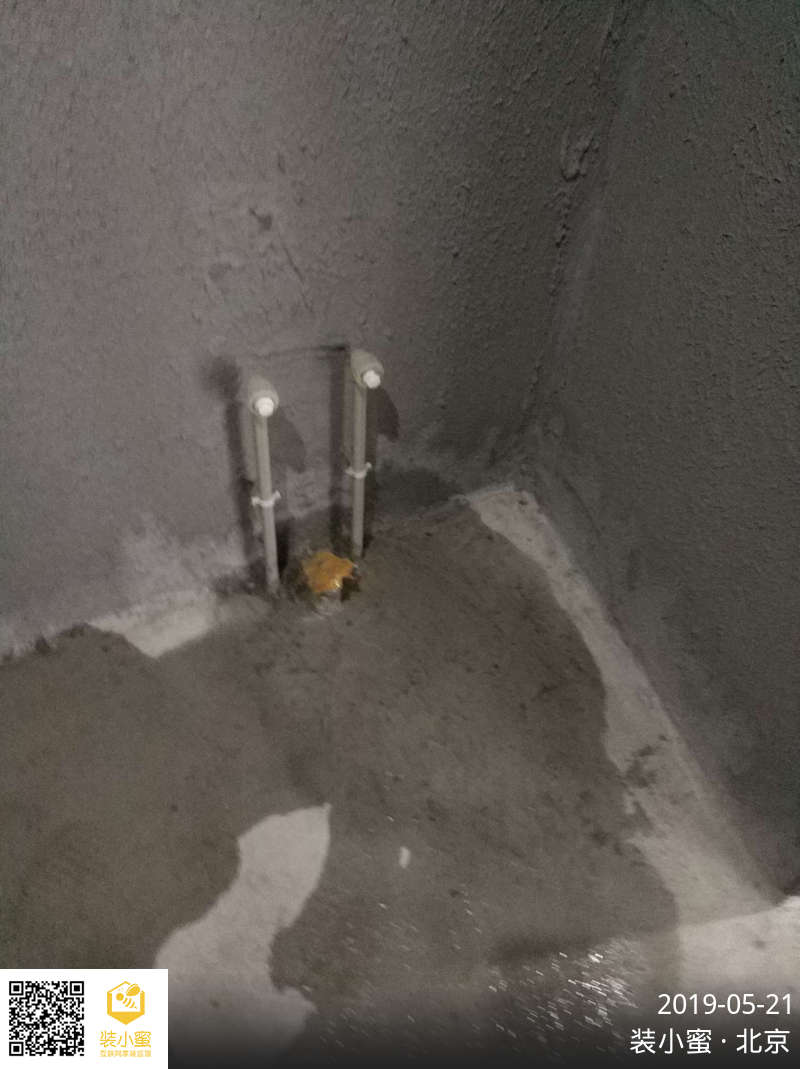

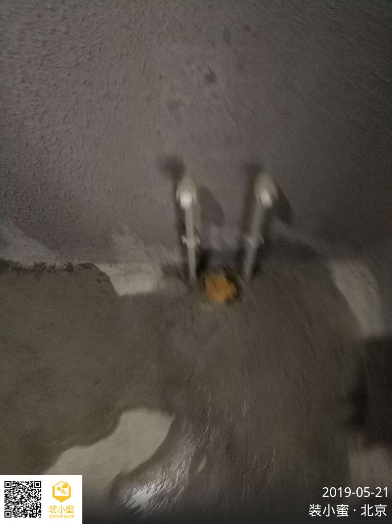

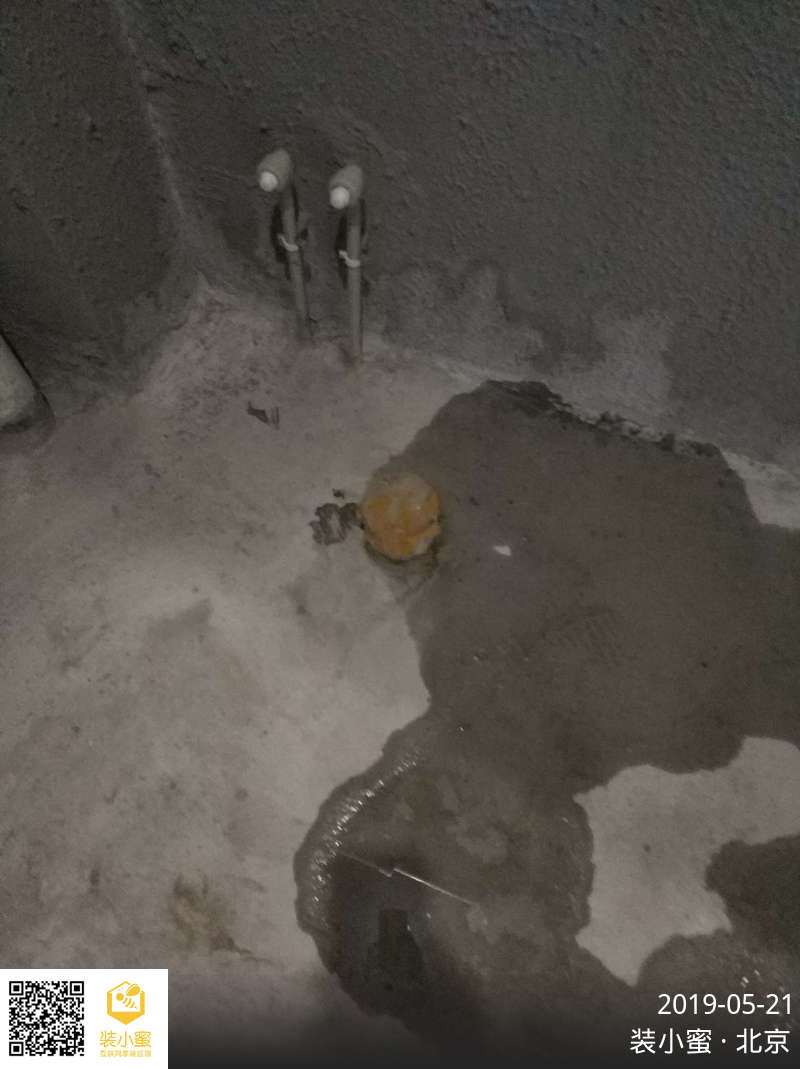

4厨房,卫生间,原有拉毛层不牢固,建议铲除后重新拉毛。

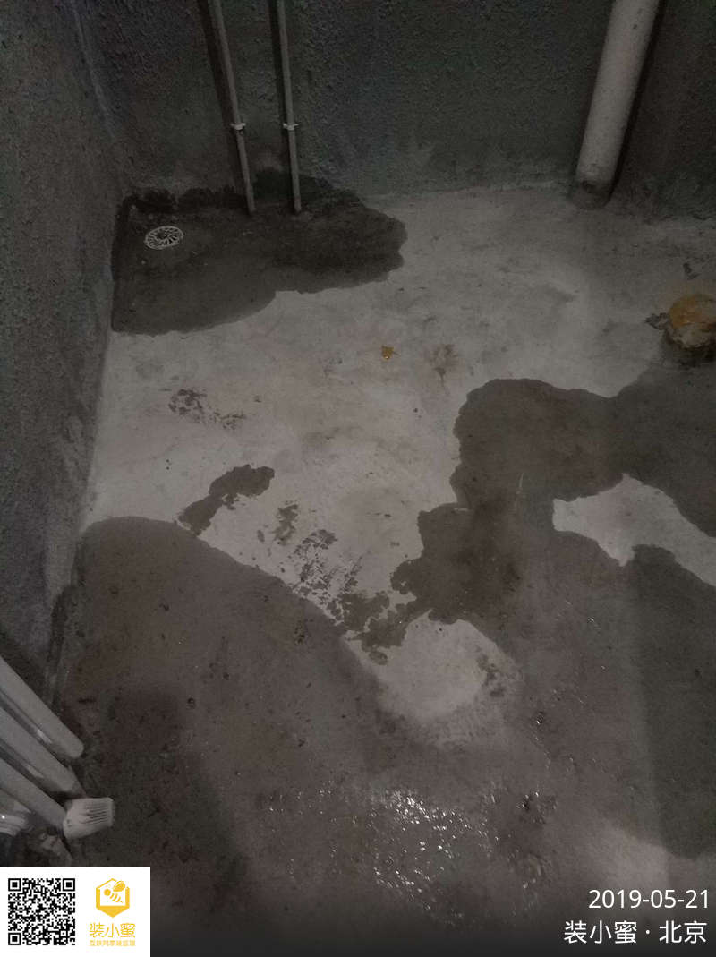

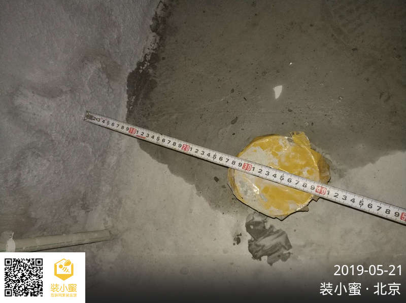

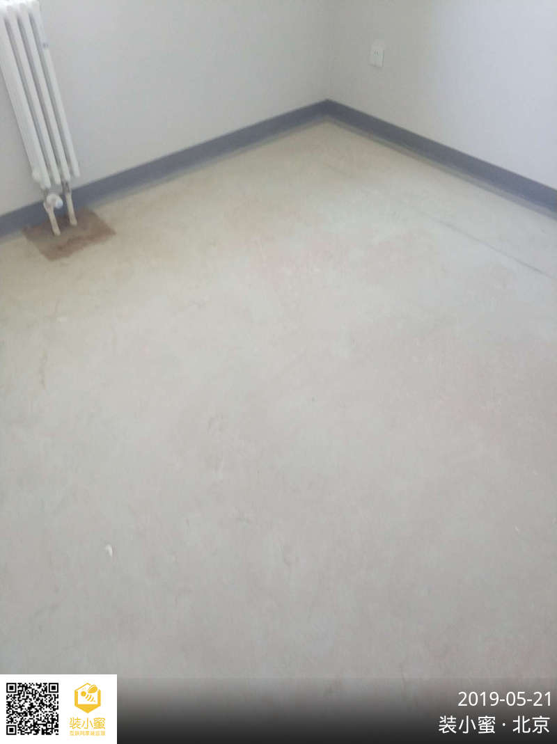

5厨房,卫生间地面局部空鼓。

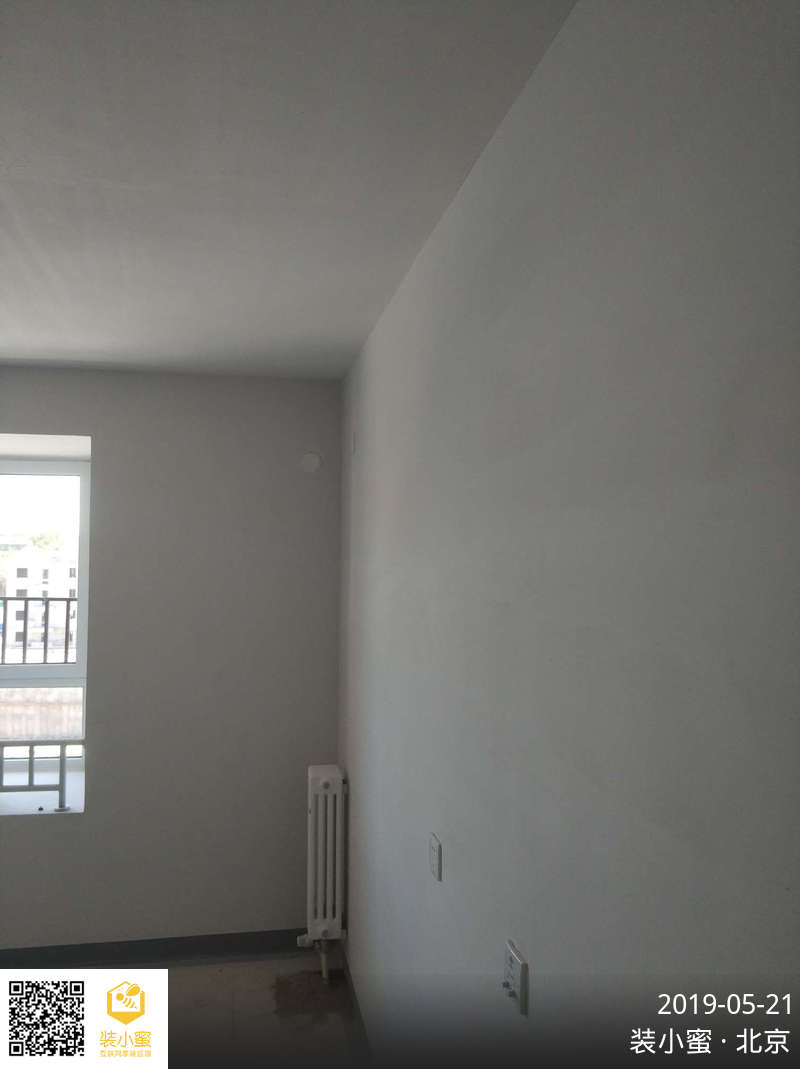

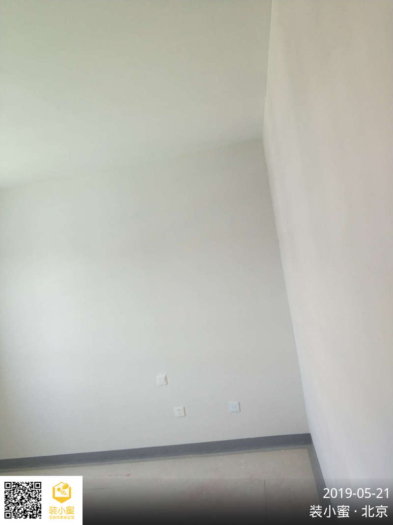

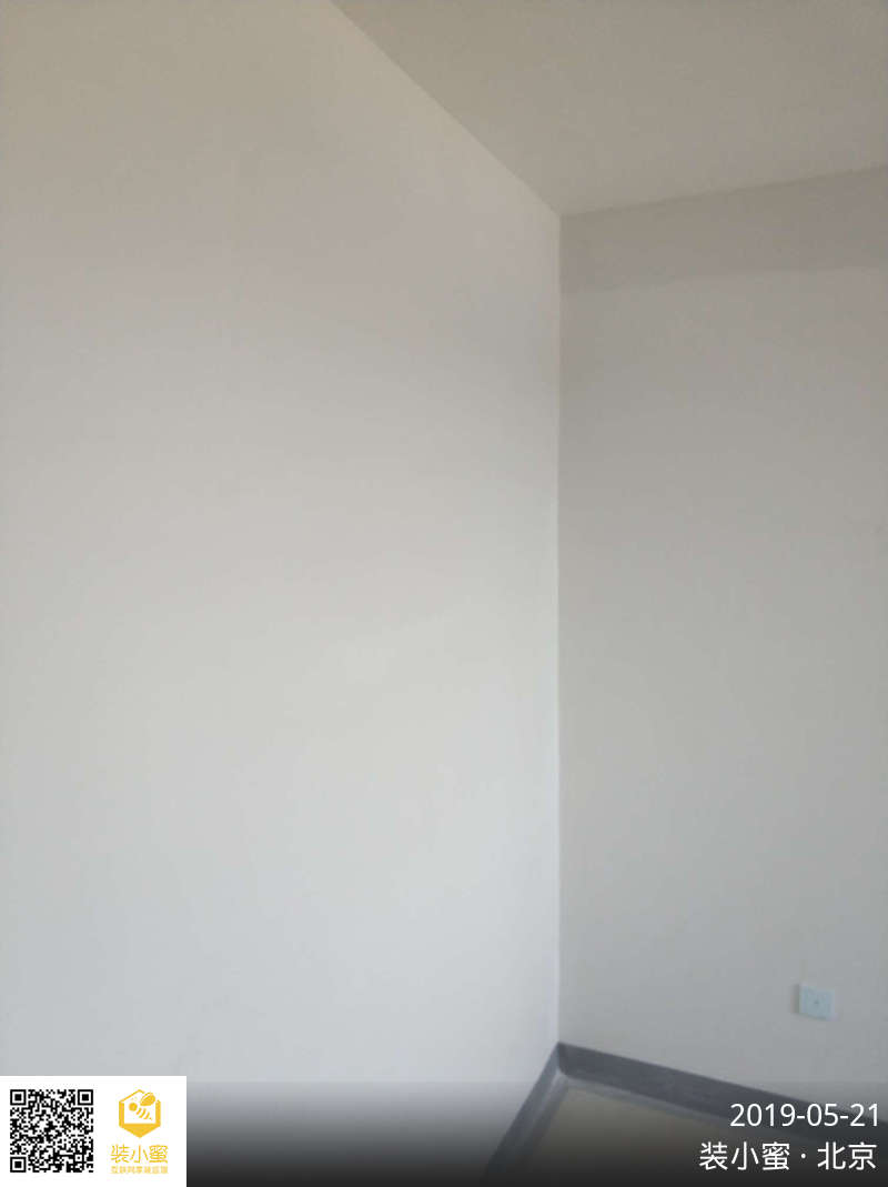

6客厅,卧室原有墙顶面石膏腻子不牢固,建议铲除后重新找平。

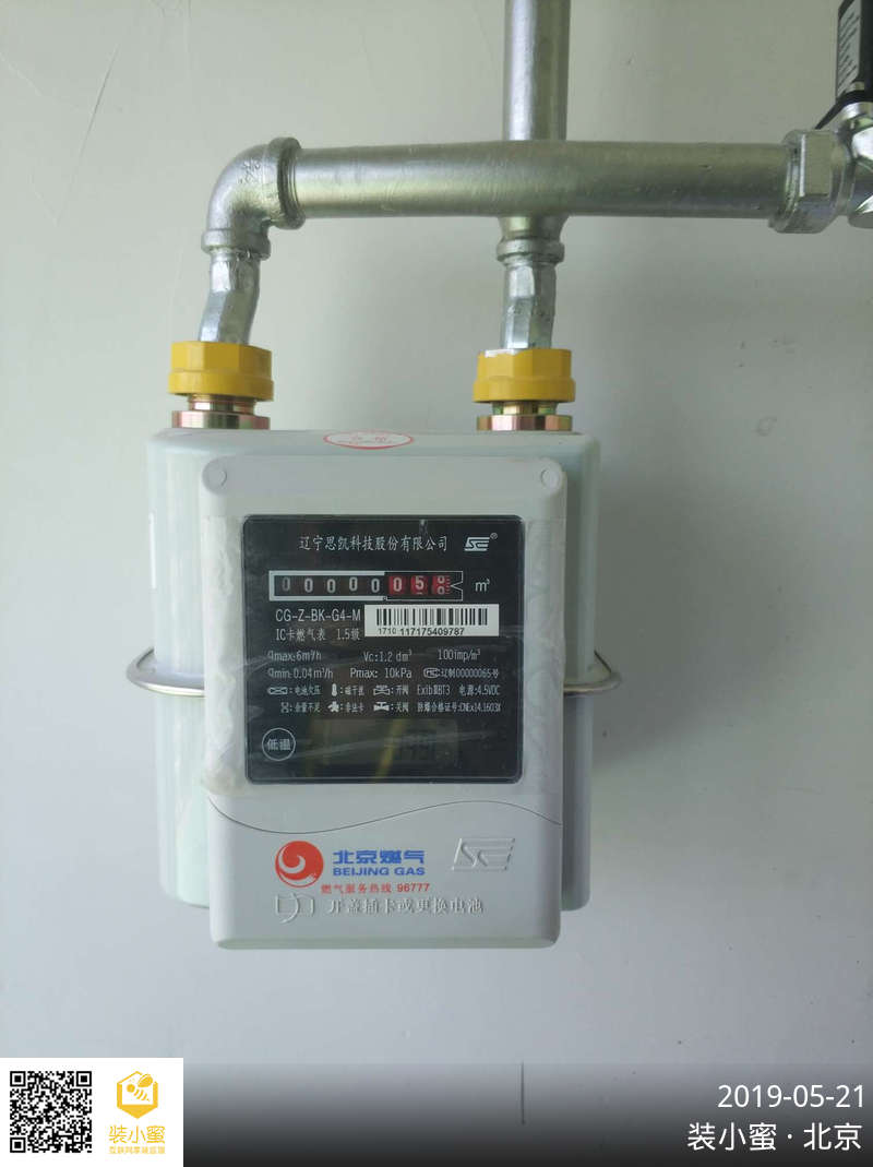

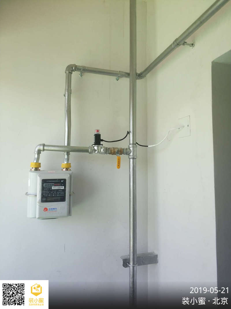

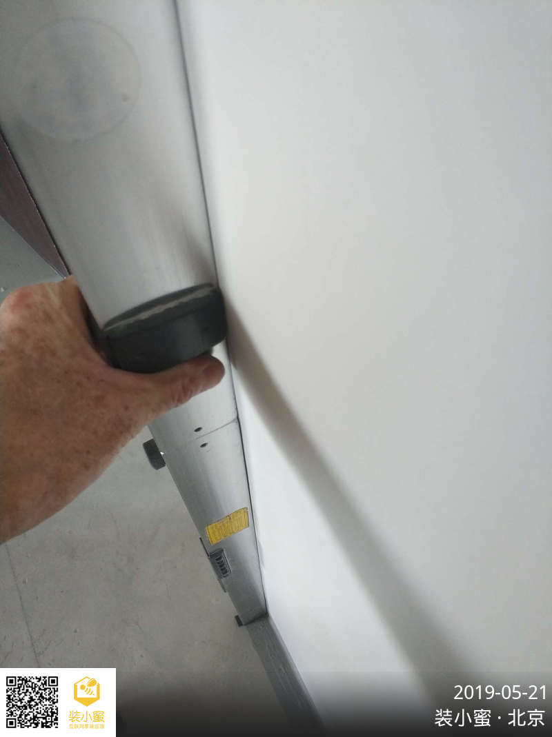

建议开工前把燃气表,壁挂炉提前拆下来做保护,铺贴完墙地砖后再安装。

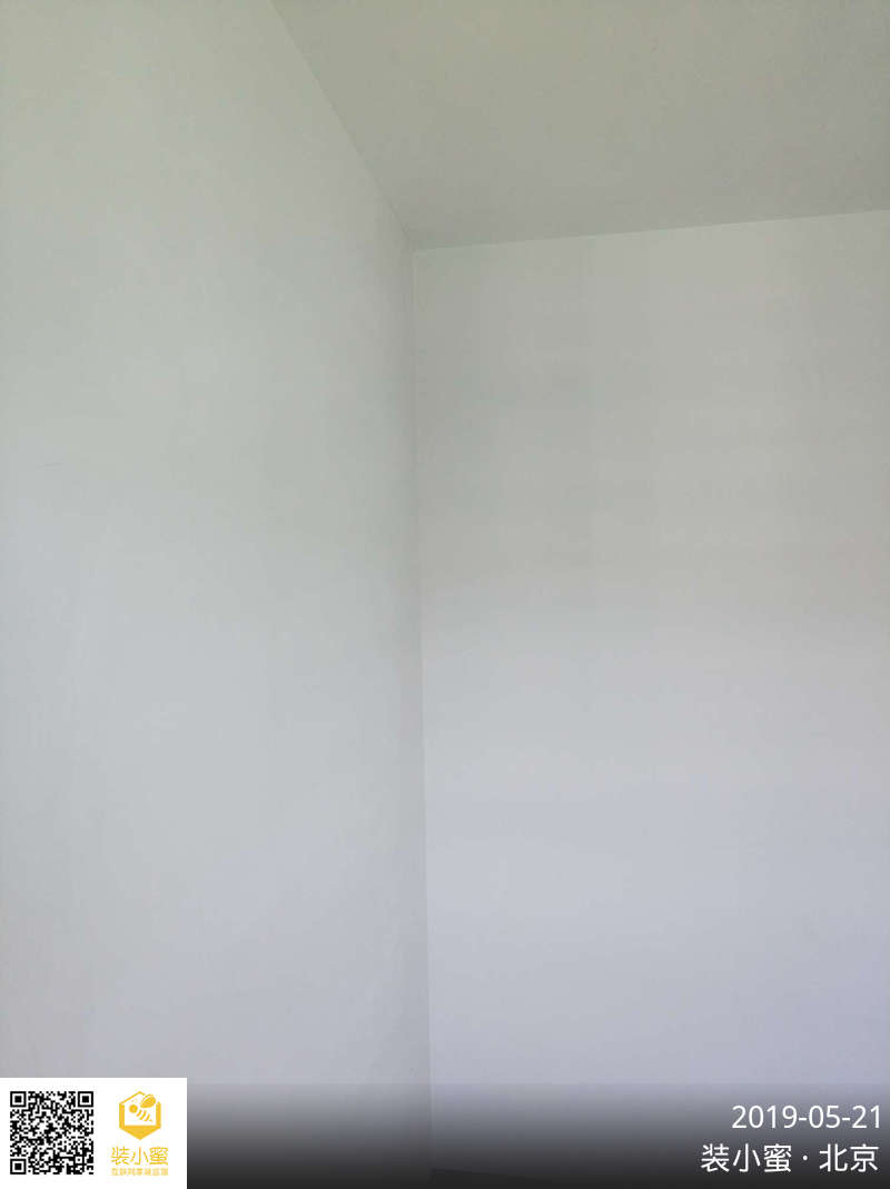

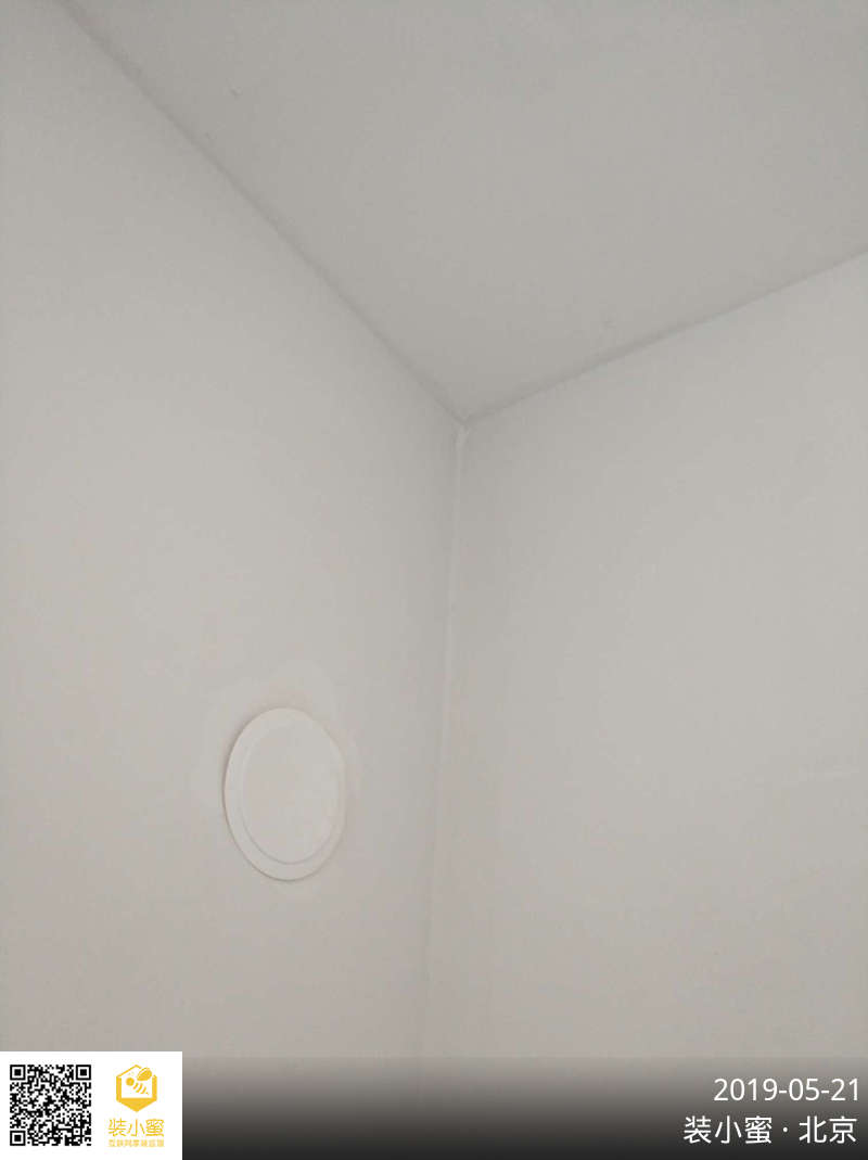

顶面表面经目测,无明显开裂现象
顶面表面经目测,无明显不平整现象
经内部观察,顶面无渗漏现象
经内部观察,墙面无渗漏现象
墙体腻子表面牢固,平整

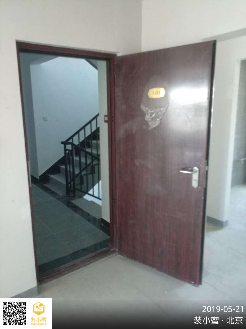

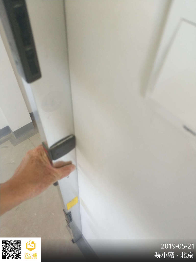

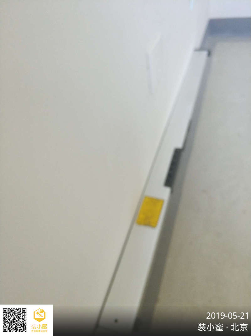

防盗门安装牢固
门槛高度符合地面铺设高度要求

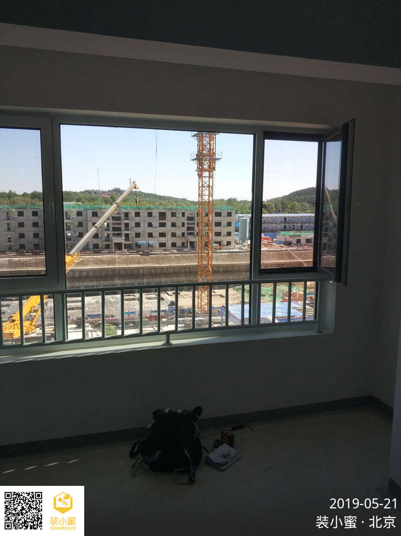

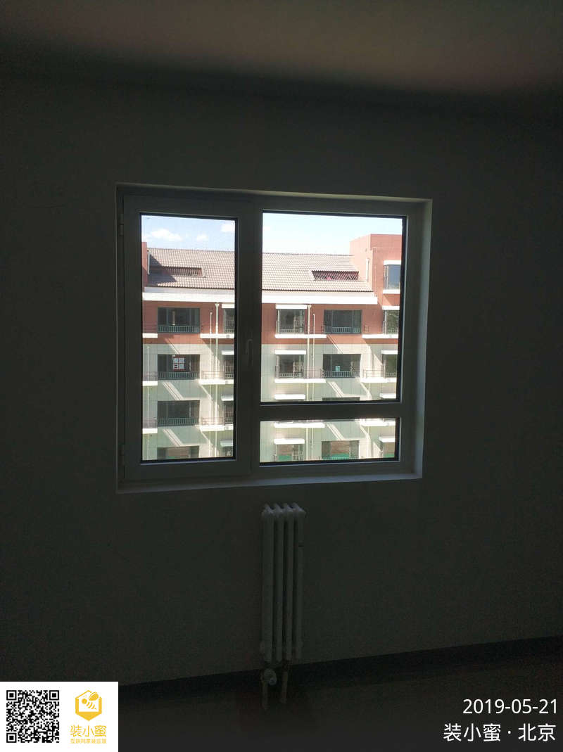

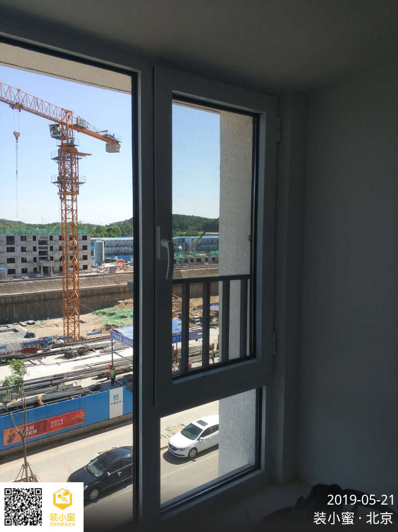

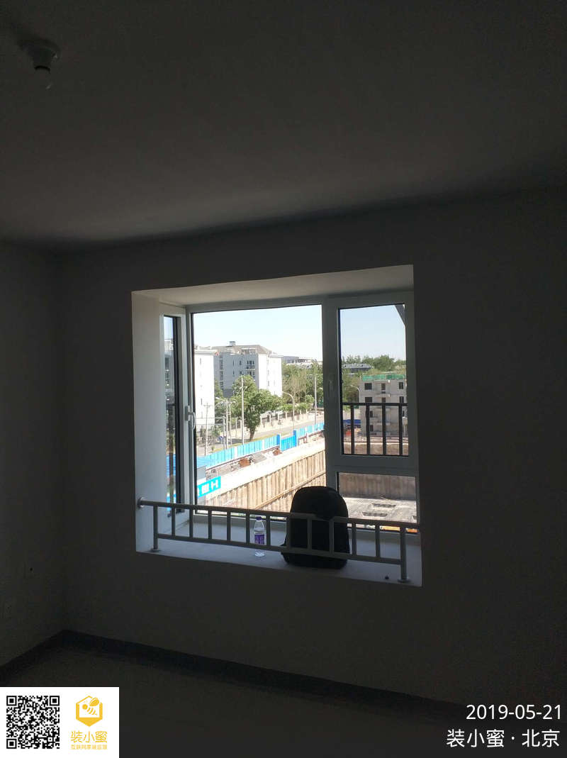

原窗窗框、窗户(玻璃)完好,操作正常
原门窗开启、锁止正常,把手完整

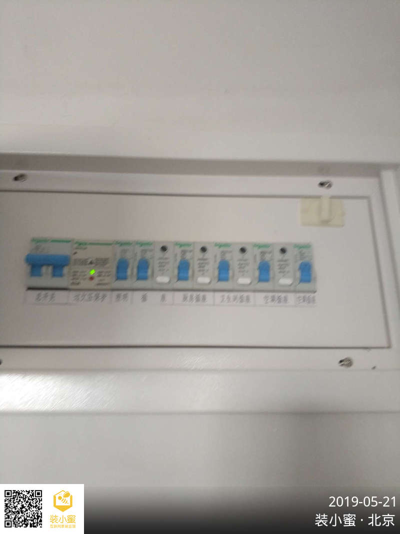

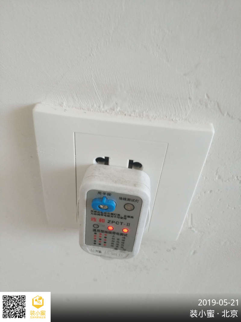

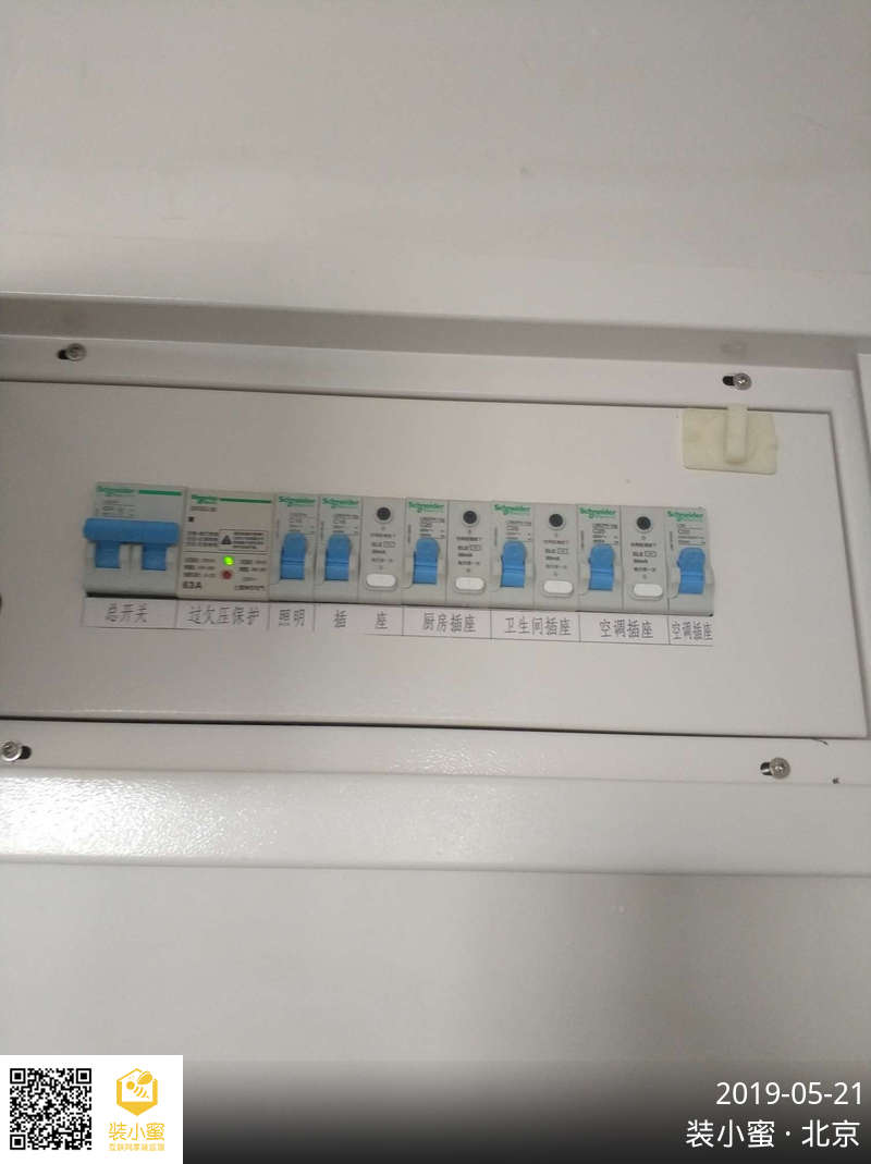

建筑水表、燃气设备配备正常

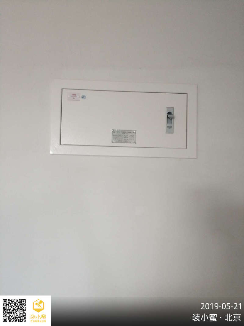

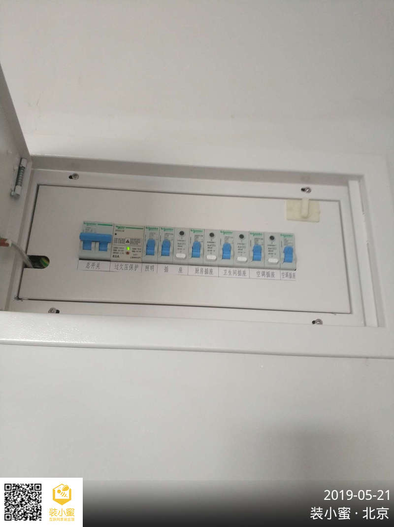

原配电箱及断路器工作正常
