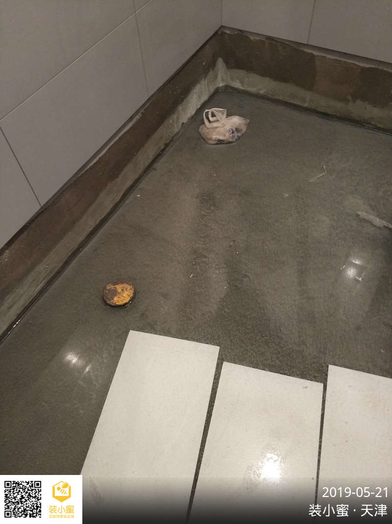

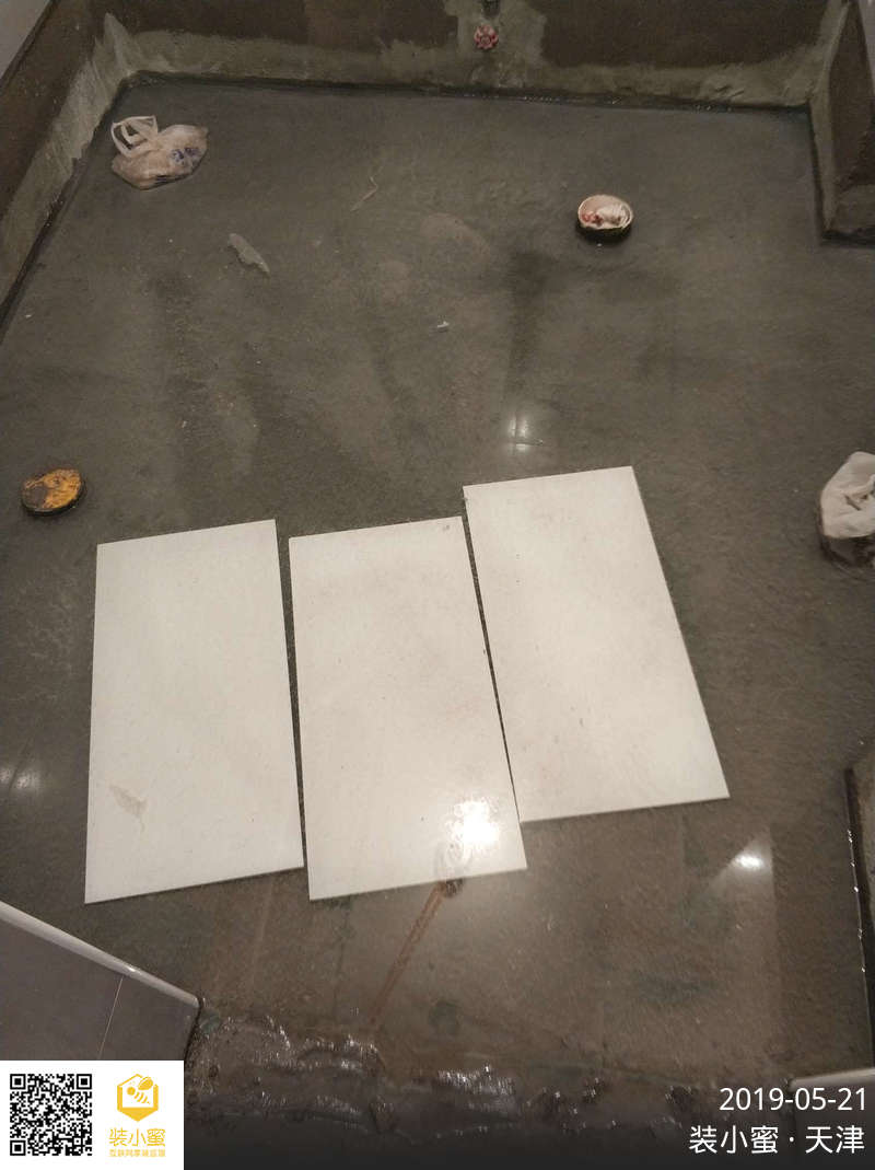

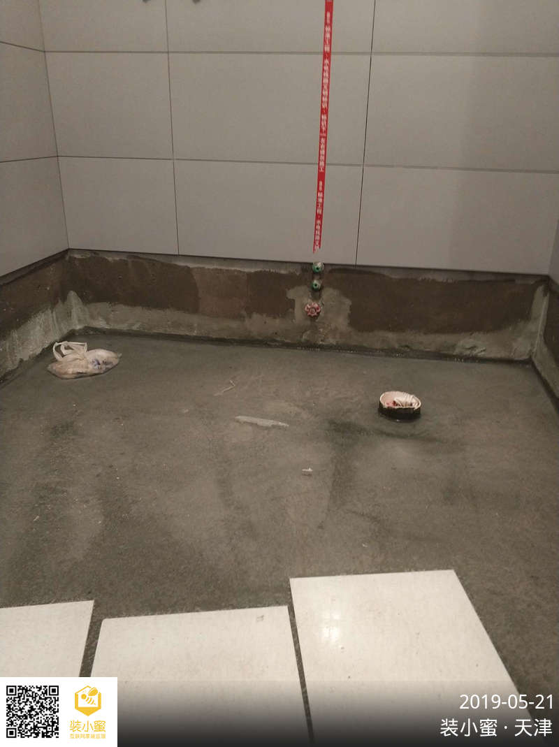

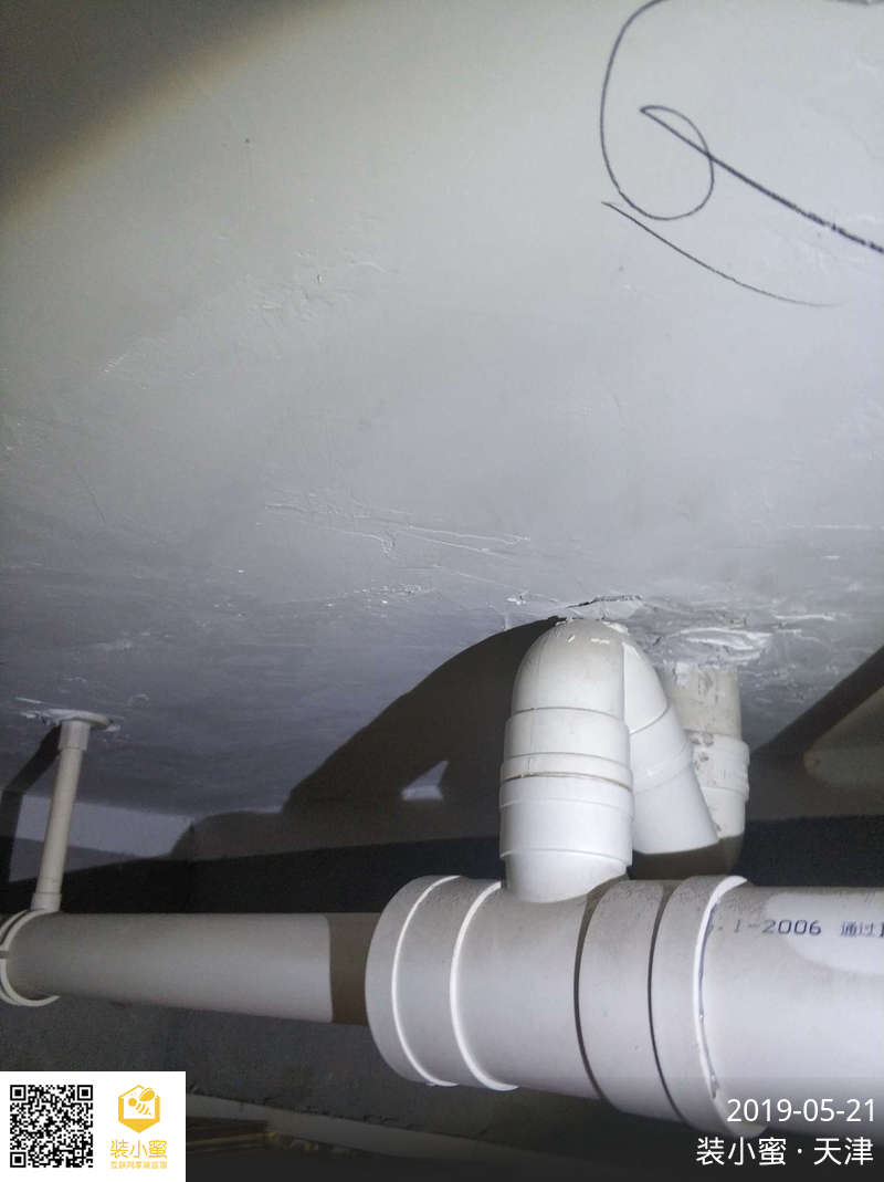

卫生间 地面 防水 已 做好 , 闭 水 时间起48 小时 ,蓄水深度4一5㎝。

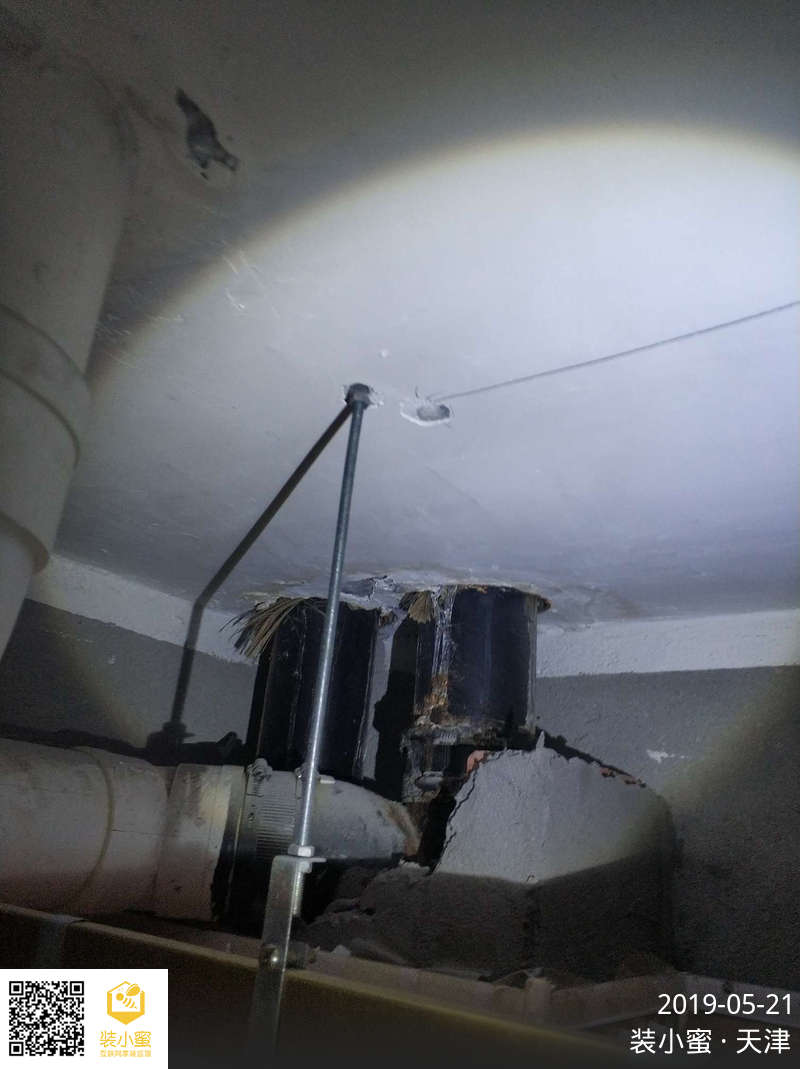

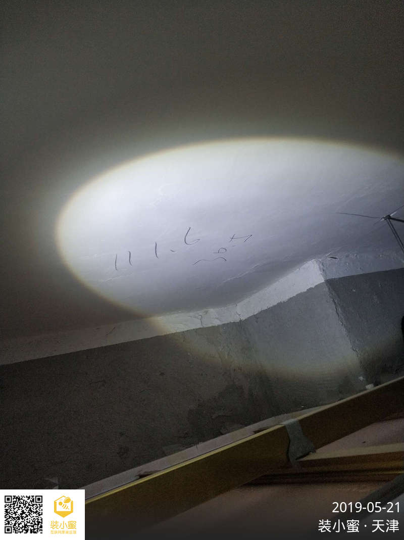

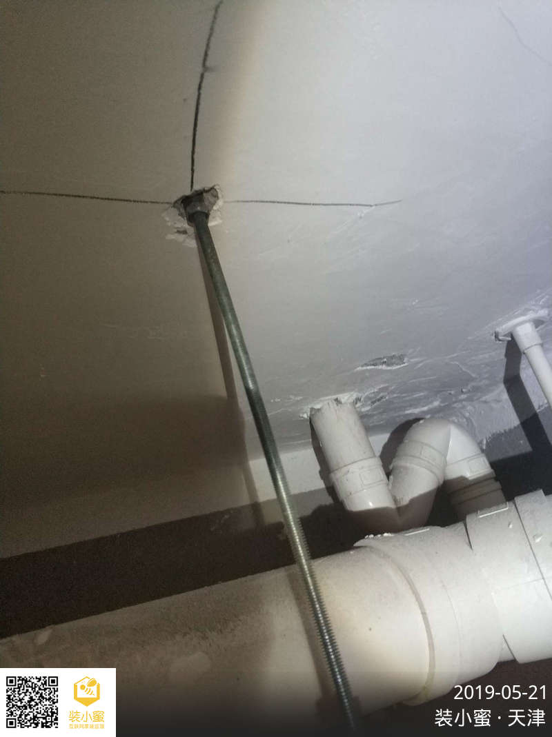

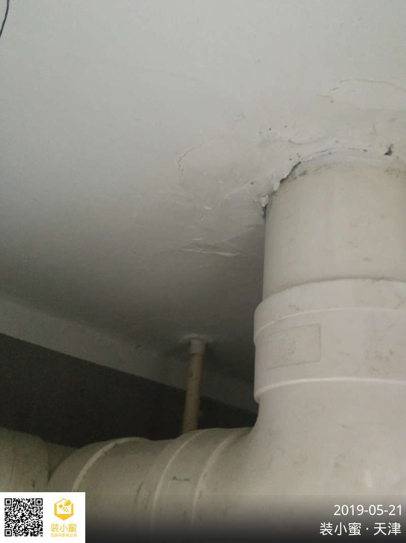

① 闭 水 试验 经 楼下 拆 下 吊顶 观测 相同 部位 及管道根据,无渗漏现象, 闭 水 试验 符合 要求 , 可以 进行 下 步 施工 。

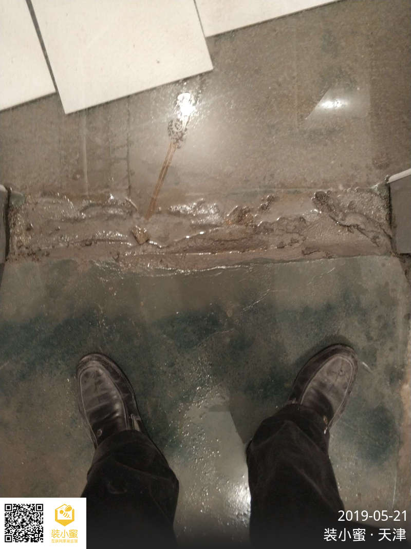

② 过门 石 需 提前 安装 , 两端 用 水泥浆 填实,测 口 需用 防水 封闭 。
③ 过门 石 建议 用湿铺法施工。

门槛石与安装符合要求
门槛石与安装符合要求

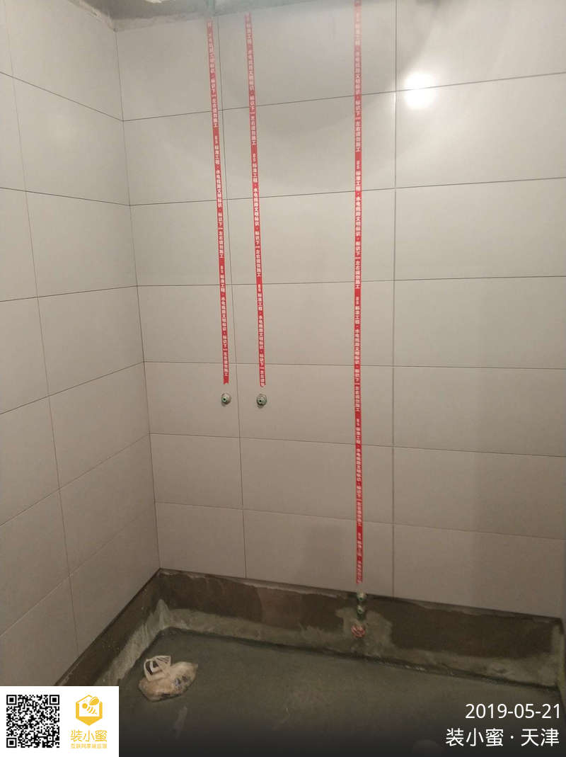

瓷砖表面水电管线的走向已标识

管根部位加强防水
