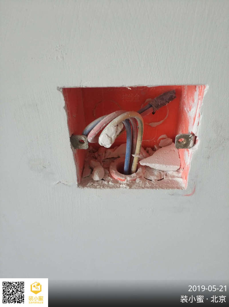

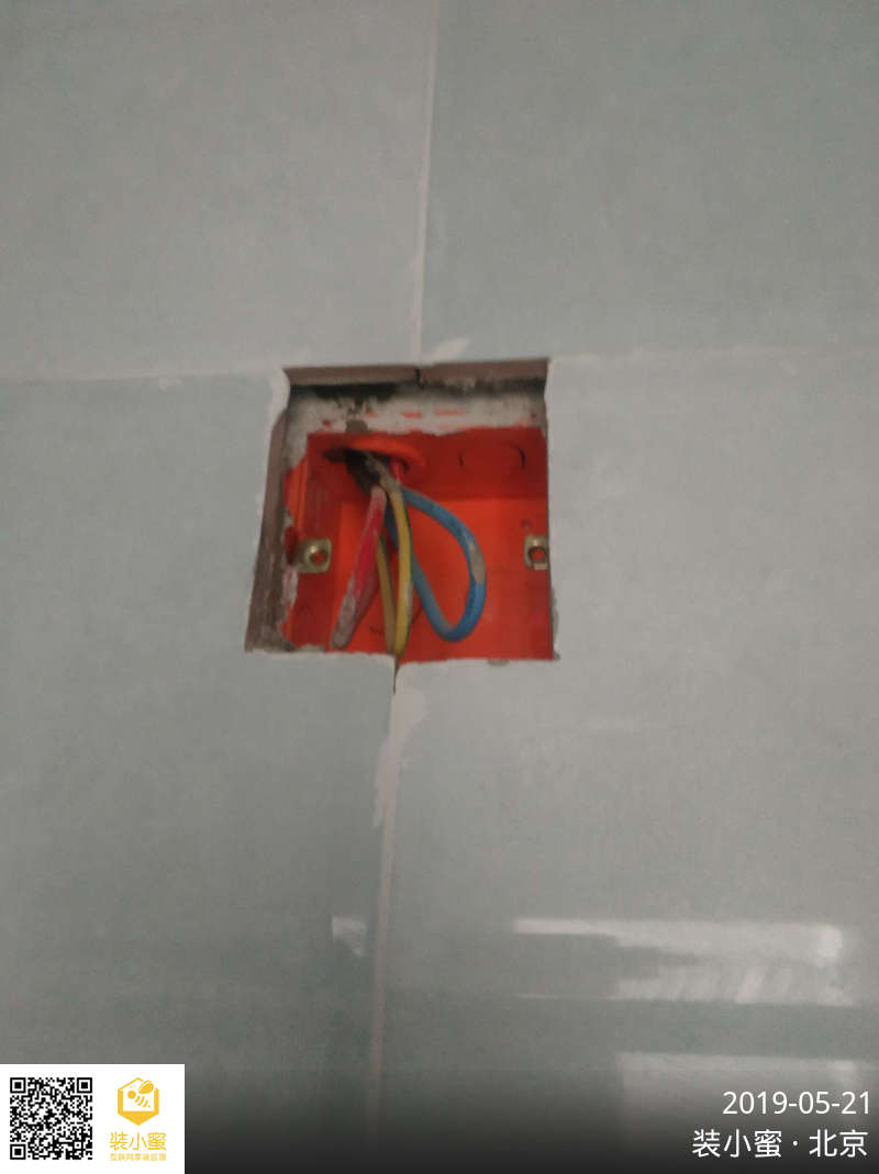

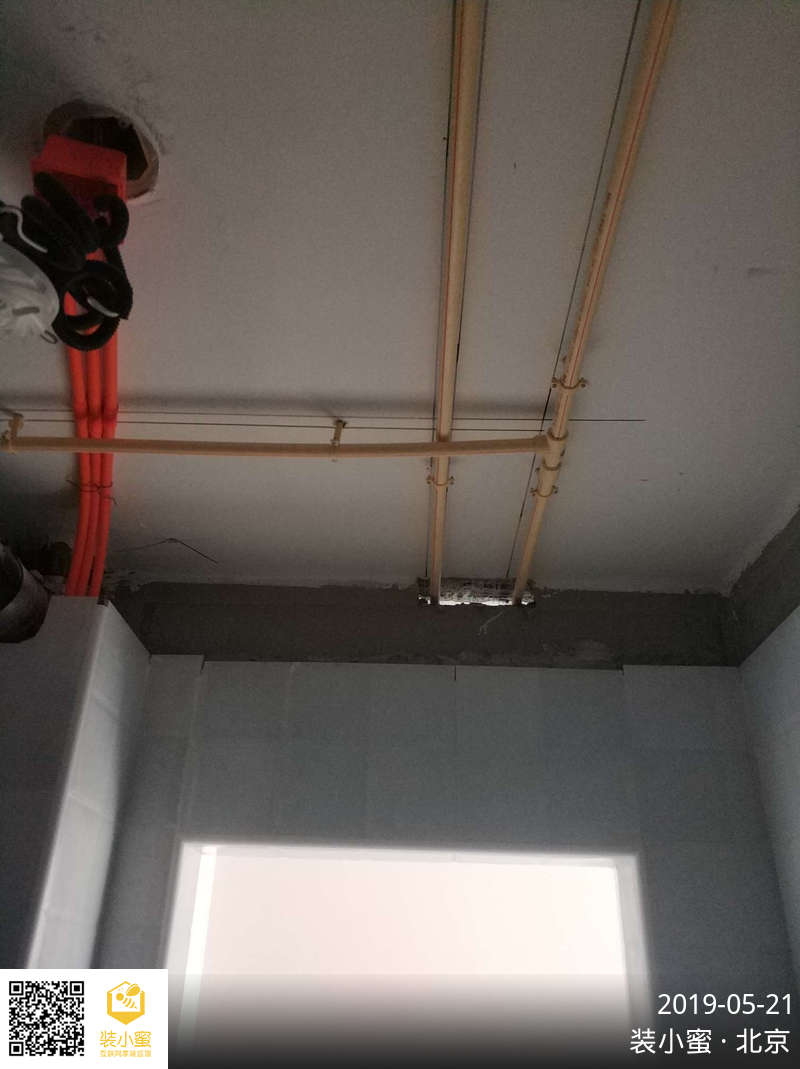

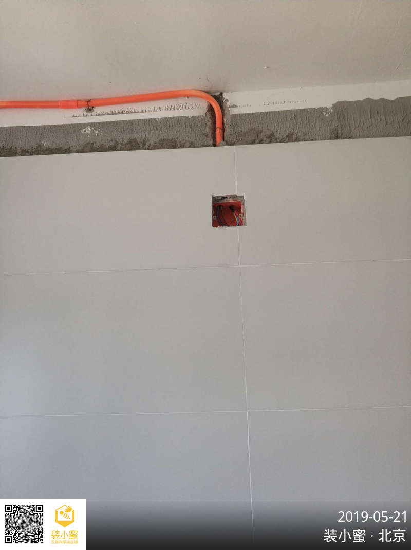

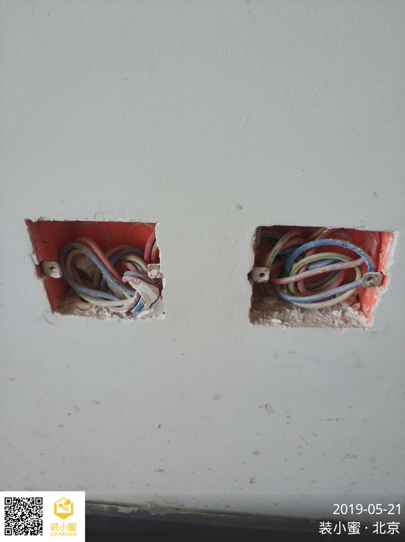

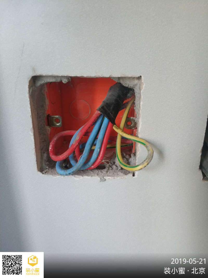

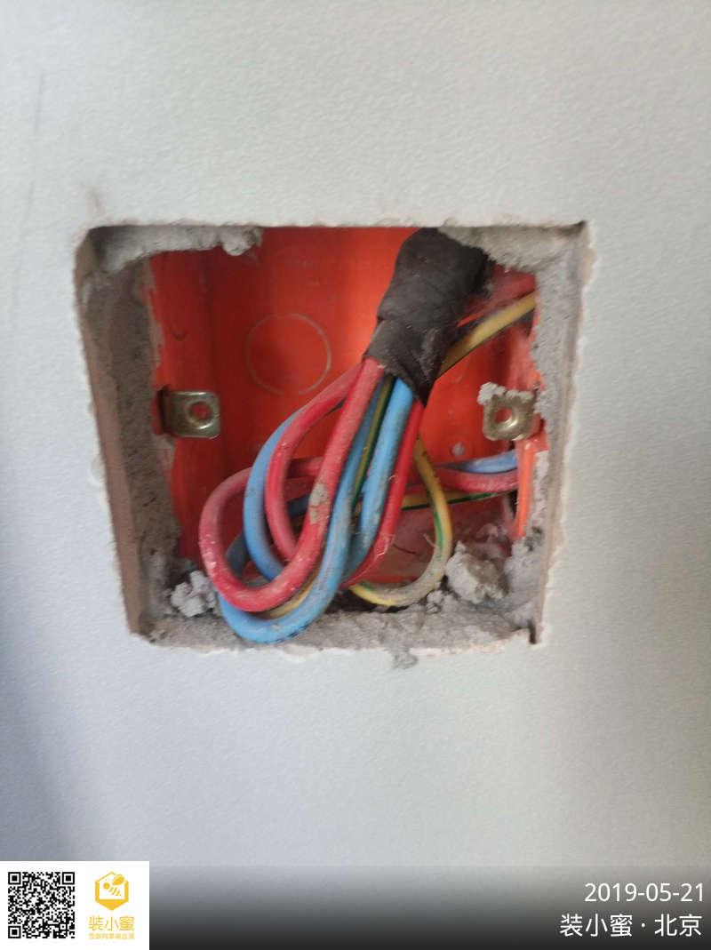

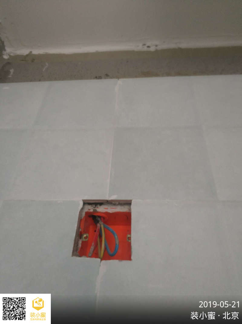

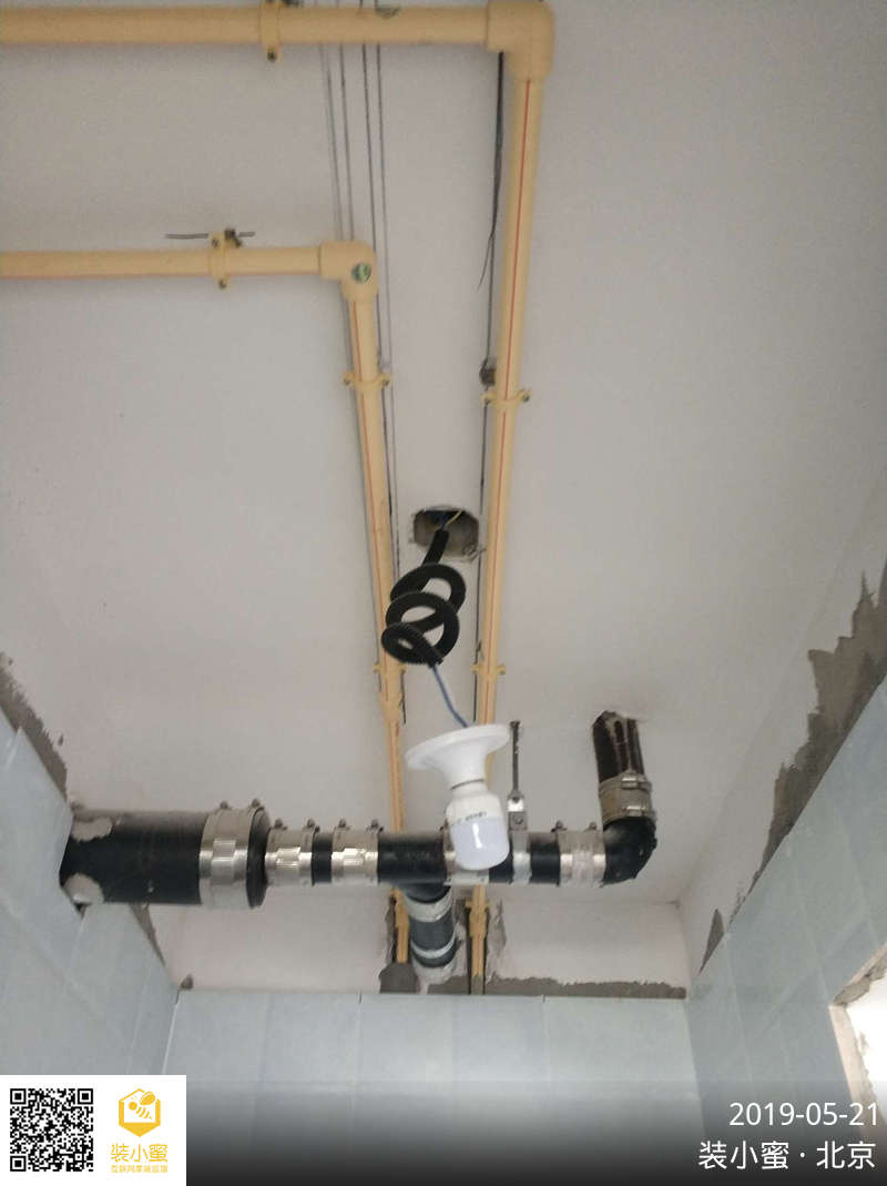

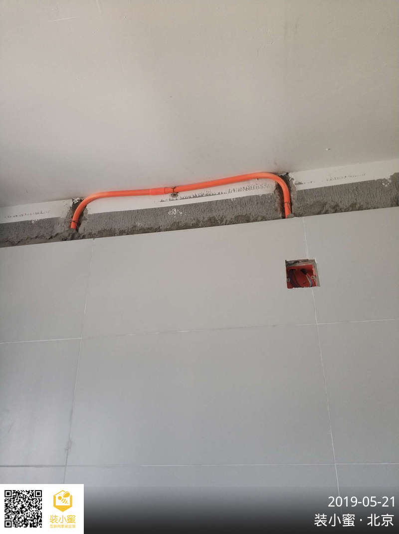

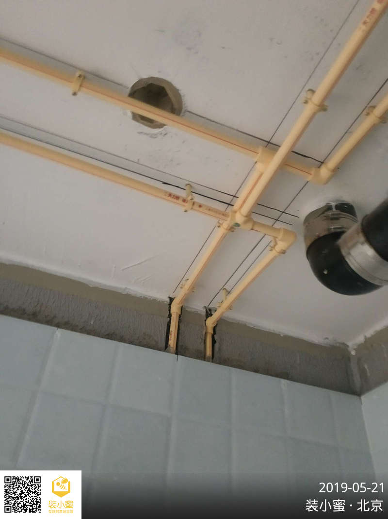

现场检查发现问题;1.电路老底盒线管未用锁扣;2.卫生间顶部水管卡需要加固;3,厨房卫生间4平方线地线未用等径4平方铜线,4.4平方线未用20线管穿线,5,水路打压掉压,水路打压未通过,以上问题建议工长整改后方可下道工序施工。
建议水电整后方可下道工序施工。
