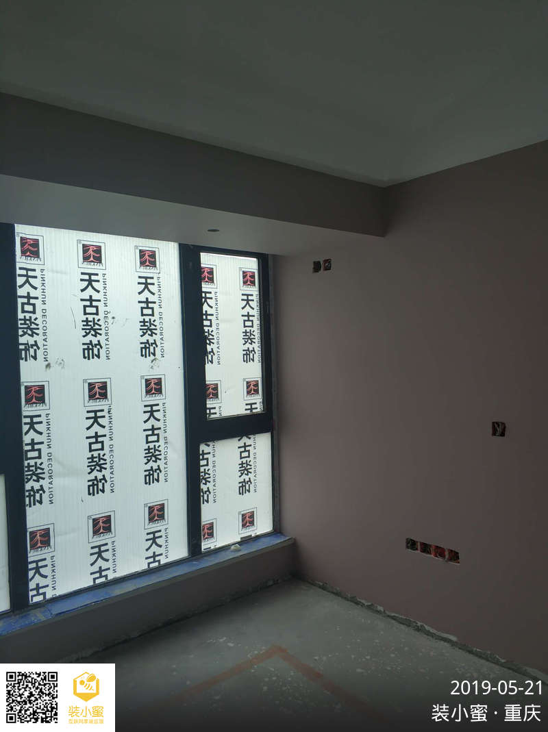

1:墙面砖有大面积空鼓现象,需要调整。
2墙面与顶面分色线不平直,需要调整。
3吧台处楼上漏水,带干透后在涂刷乳胶漆。
4儿童房窗台石材下沿未填实,需要处理。
5次卫地砖排列有缺陷,需要处理。
6地面找平层平整度偏差较大,需要处理。

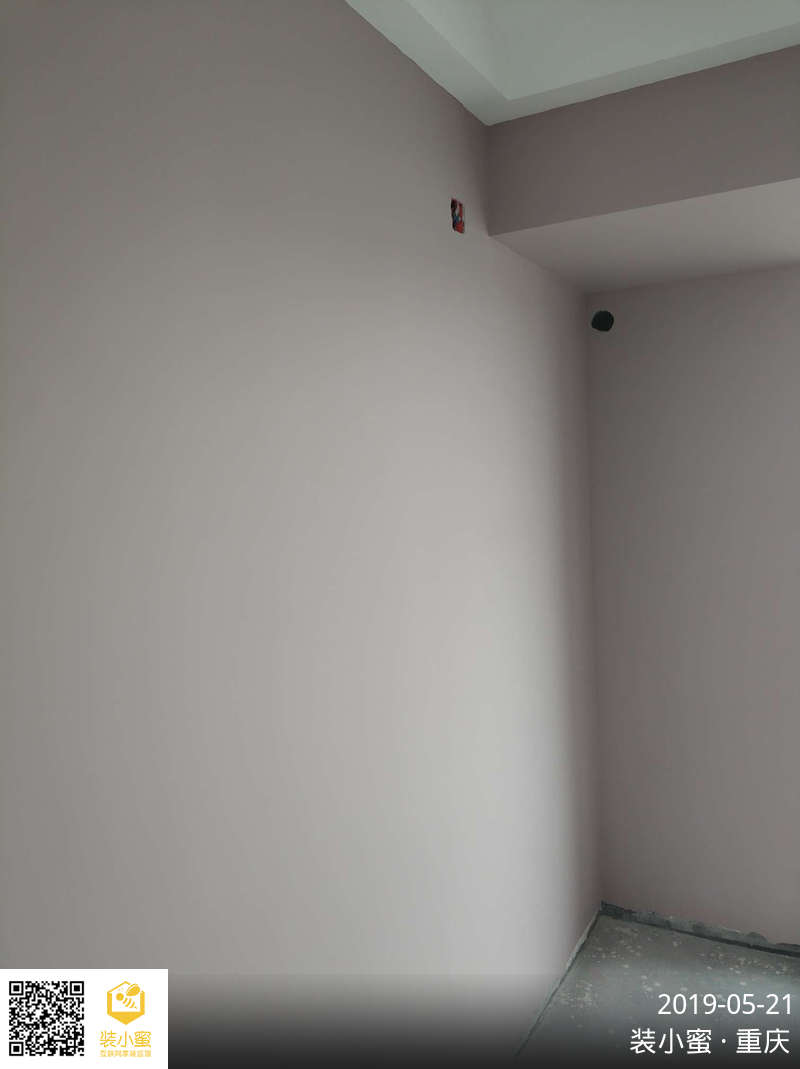

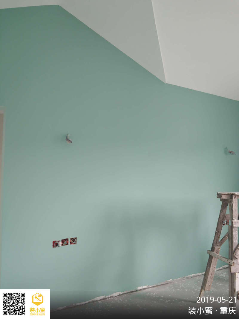

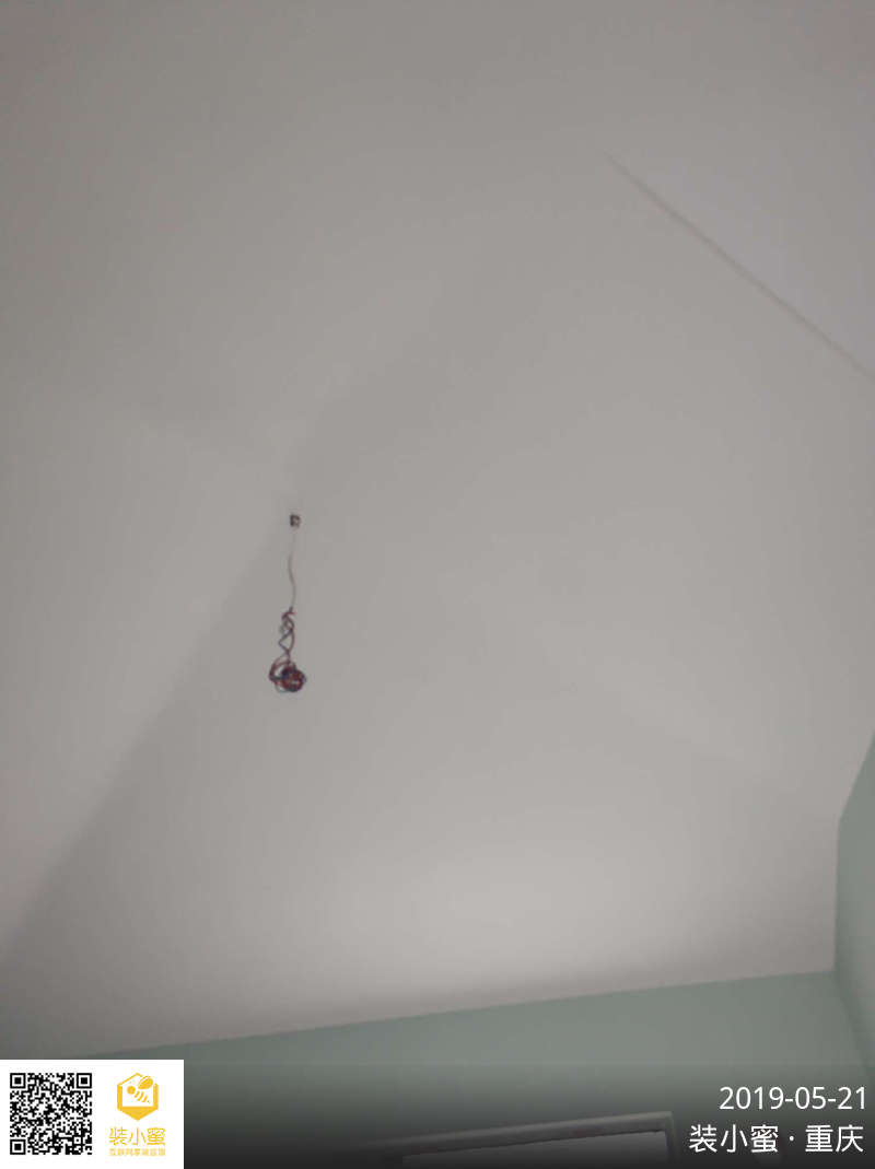

分色线平直,分色处色泽一致

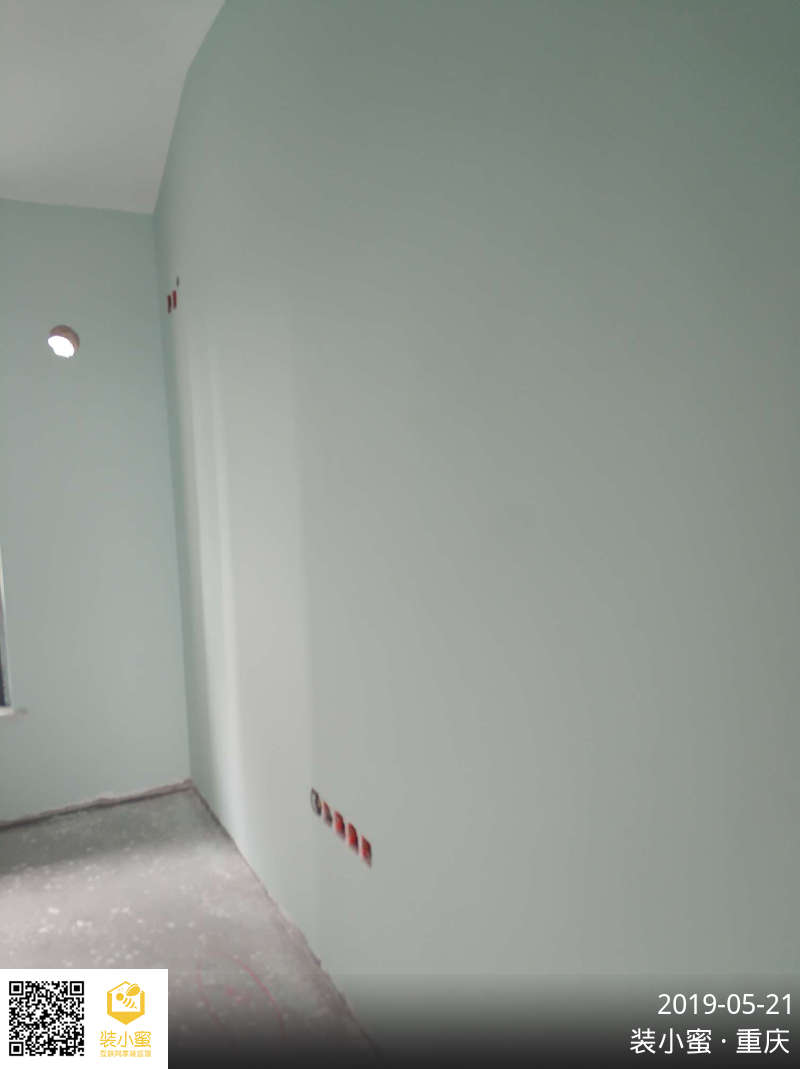

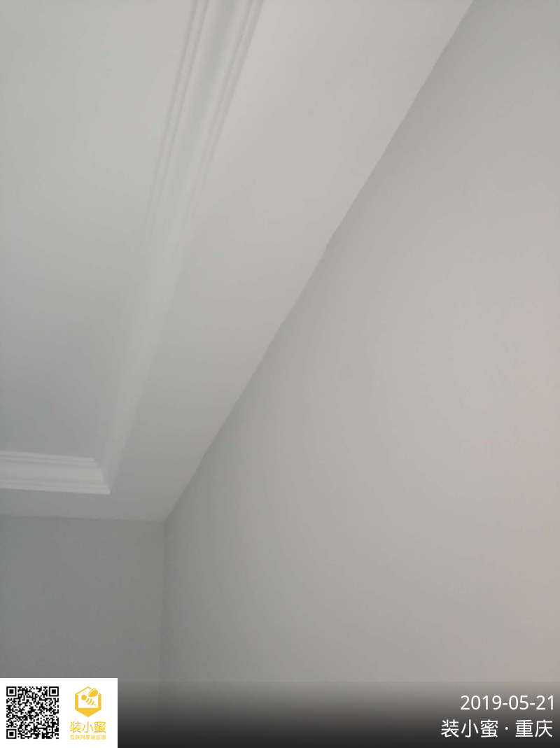

乳胶漆色泽一致,无色差透底现象
乳胶漆色泽一致,无色差透底现象

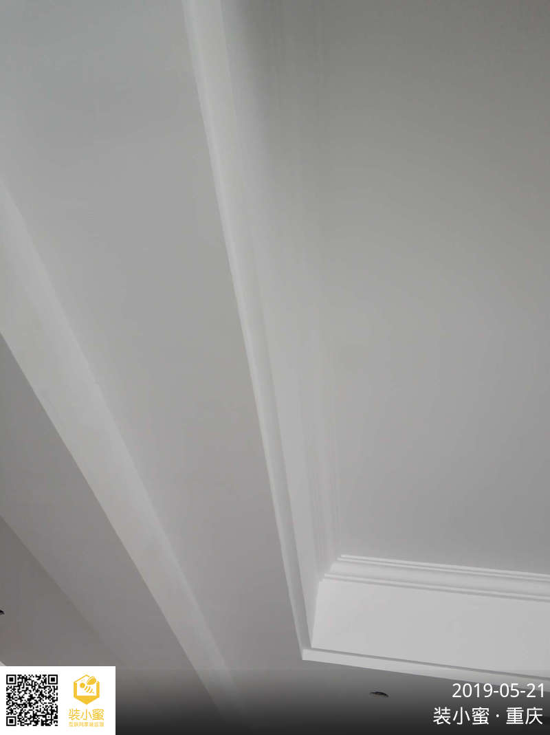

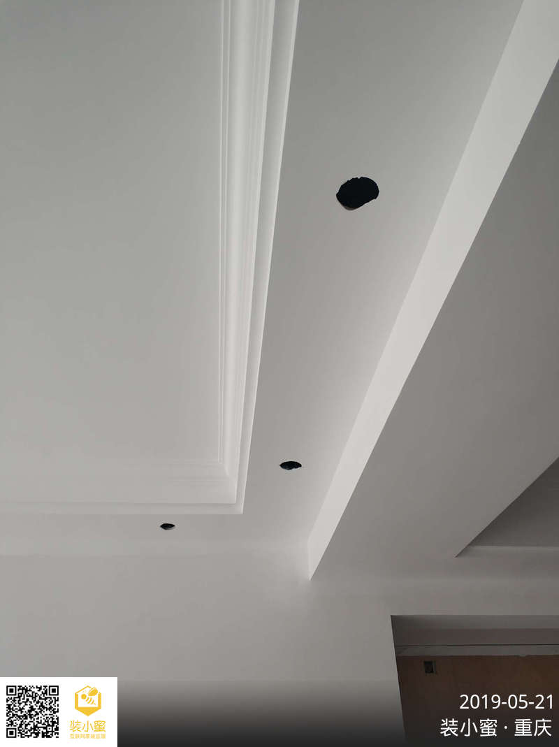

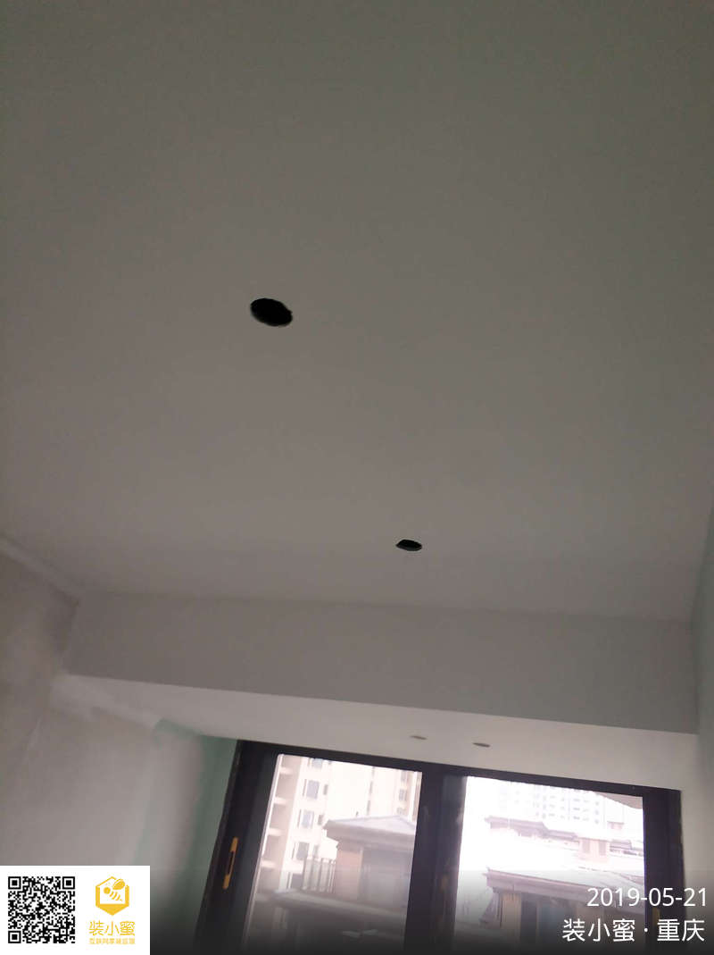

造型(灯槽)处边口平直
