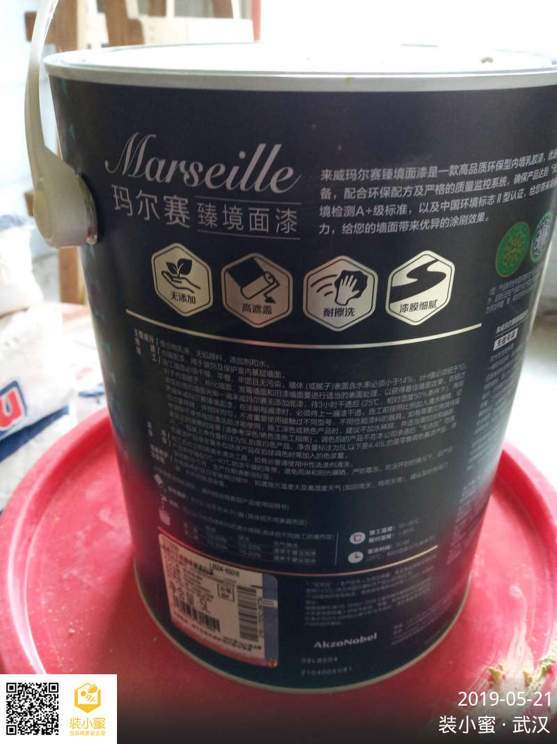

木工、油工材料已进场,墙顶面已刷墙锢,线槽部分已找平贴网,木工已放线定位。

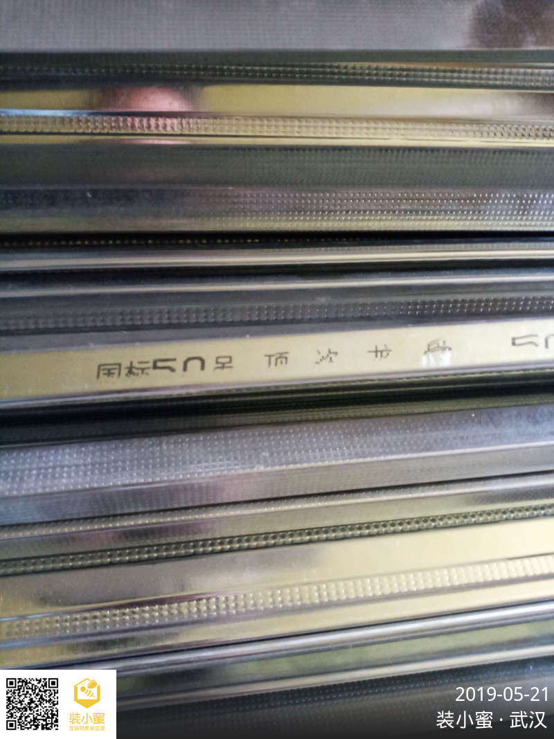

建议窗帘盒做通长,预留20厘米宽,深度做150,建议吊顶安装轻钢主龙骨,吊筋安装间距800以内,次龙骨间让400中到中,次龙骨与边龙骨铆钉连接,空调风口处加装主龙骨,石膏板转角处整板切割,镙钉间距15一18厘米,预留5一8mm缝隙。

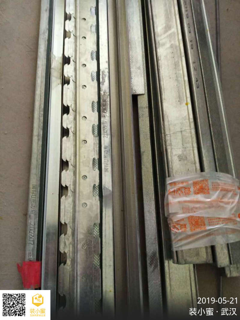

轻钢龙骨

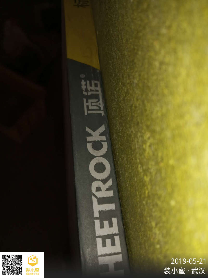

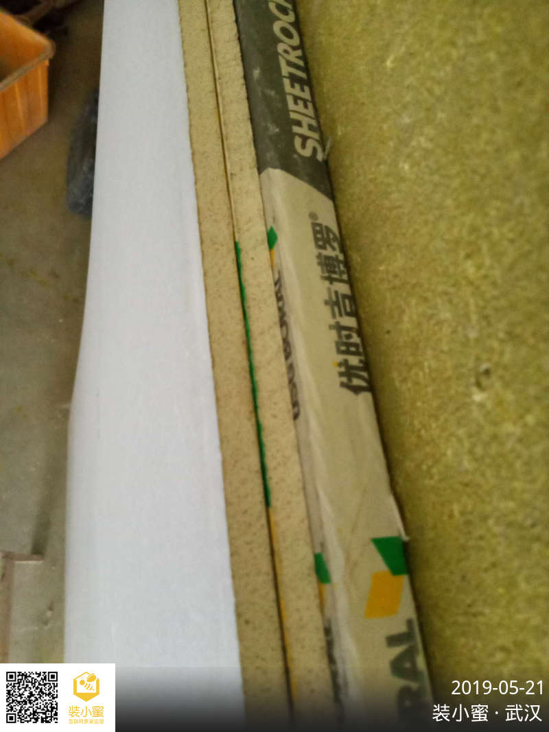

石膏板

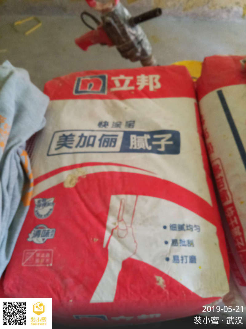

普通腻子

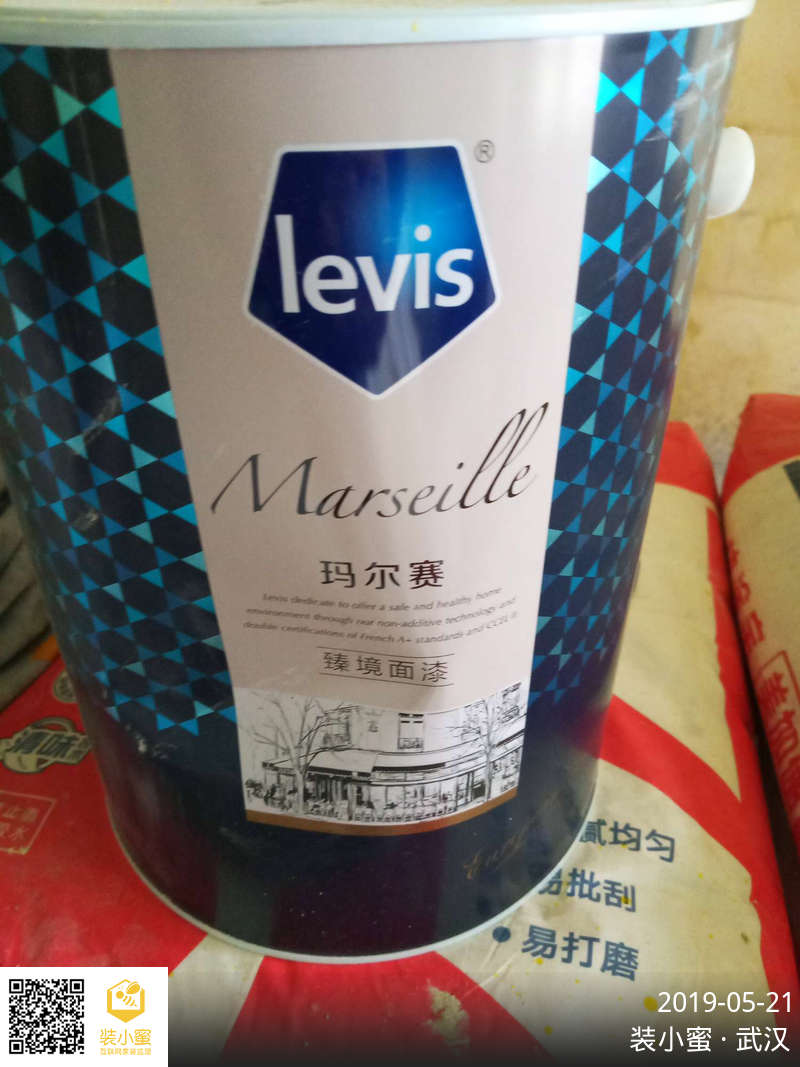

面漆

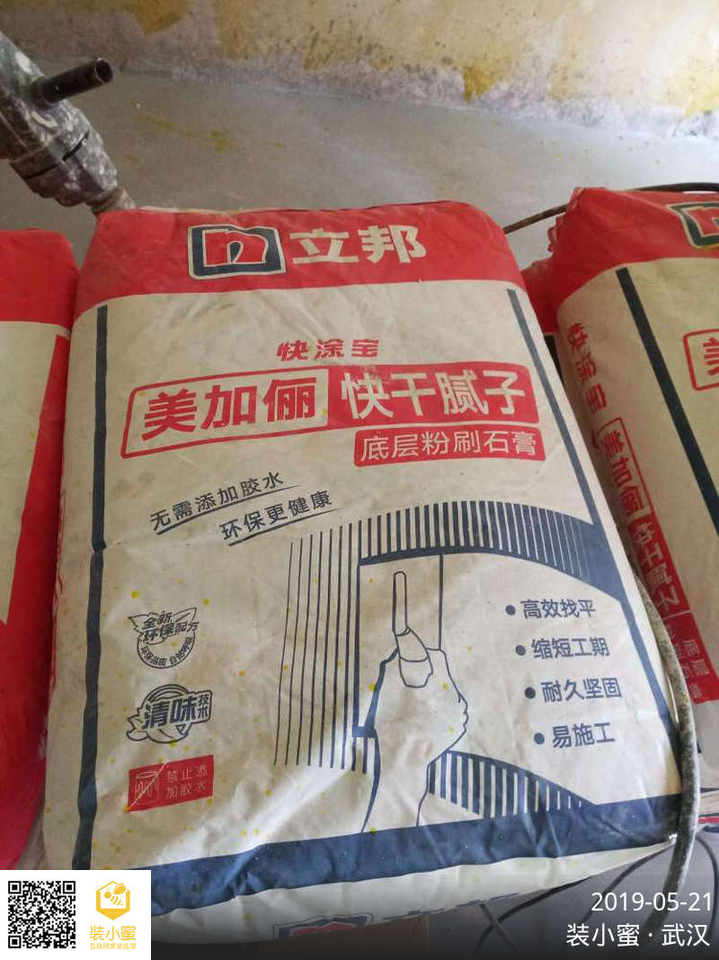

底层石膏
