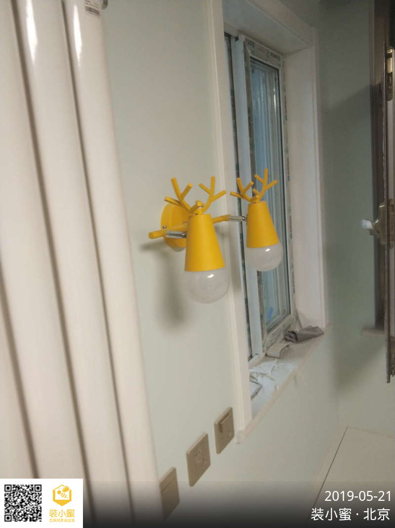

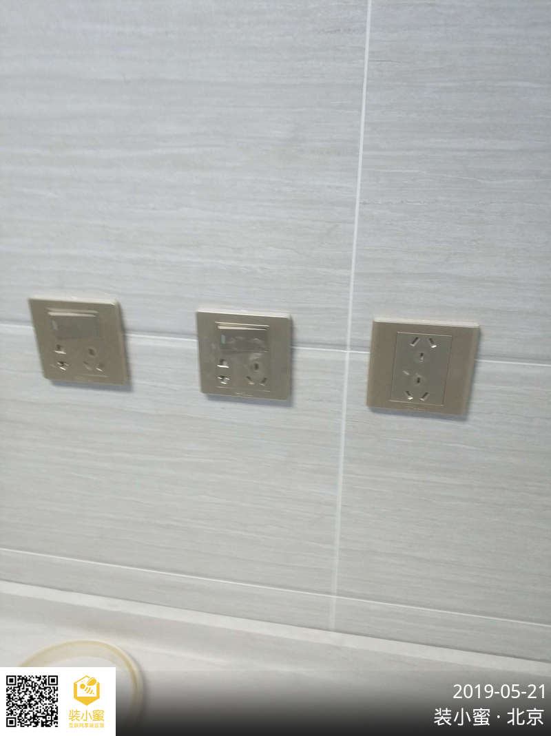

1南阳台门套线需要打玻璃胶固定。

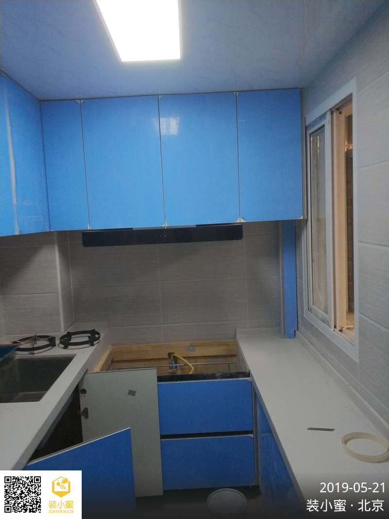

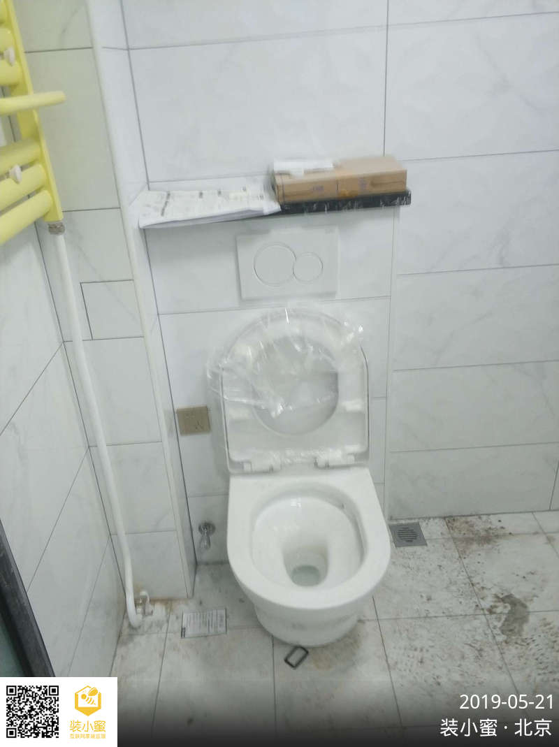

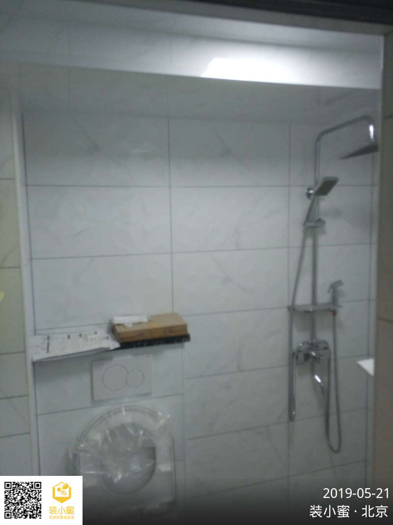

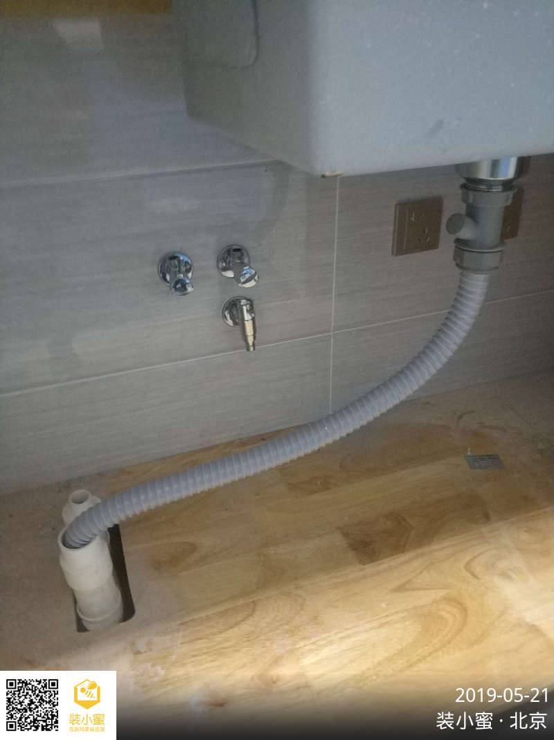

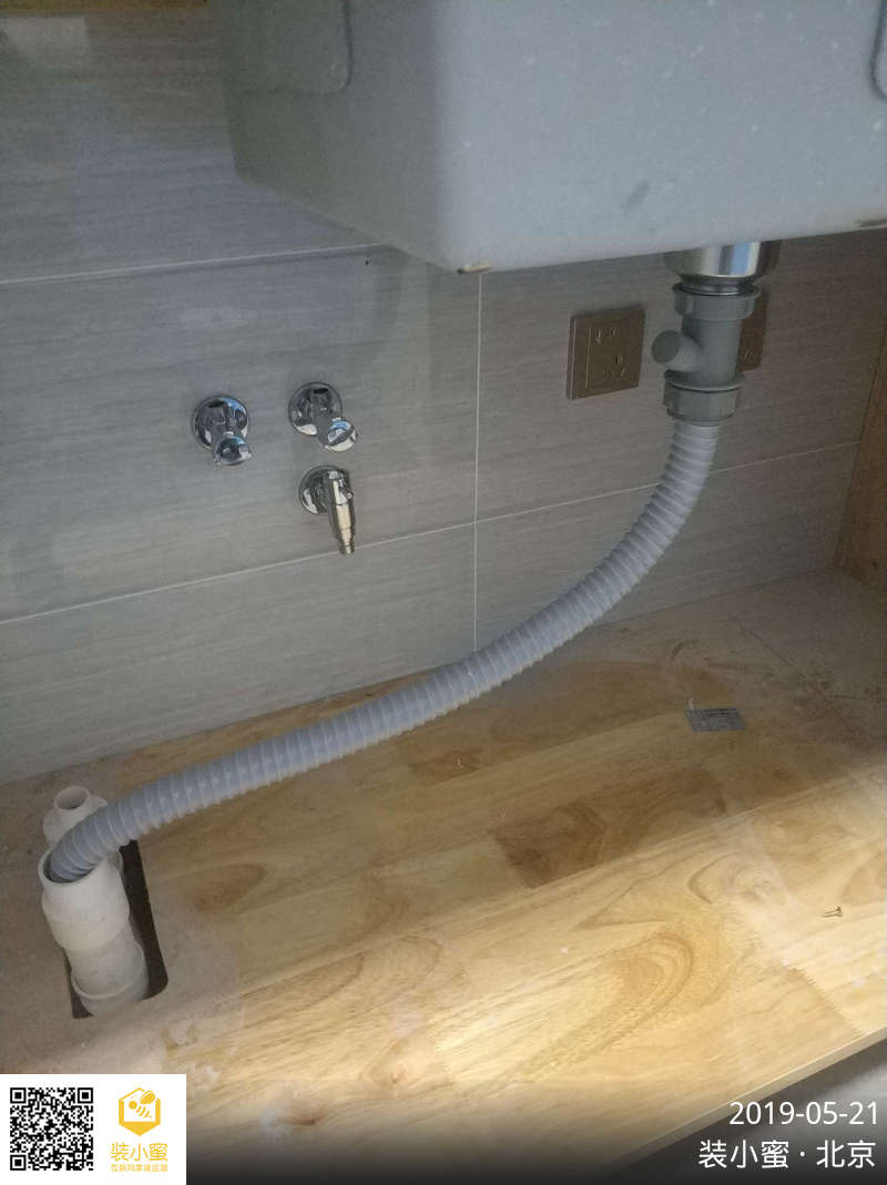

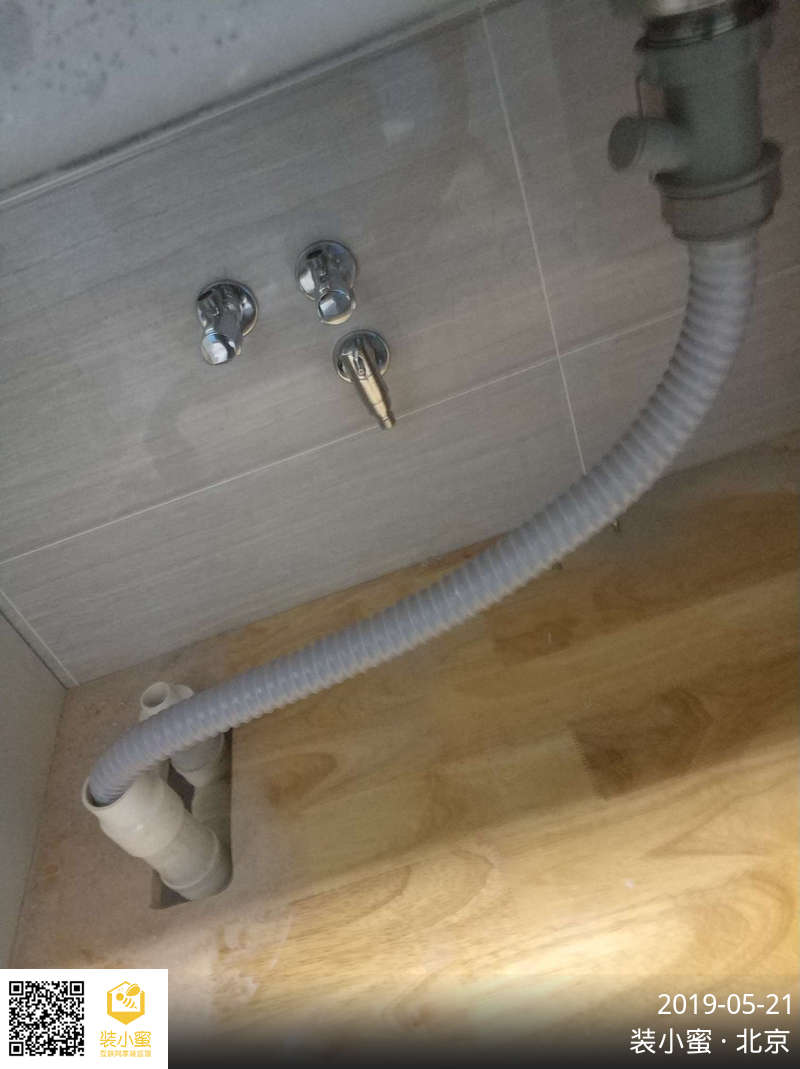

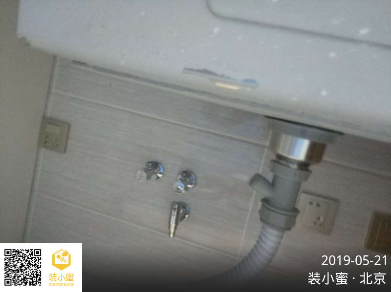

2卫生间干区,厨房洗菜盆底下角阀边缘需要补勾缝剂。

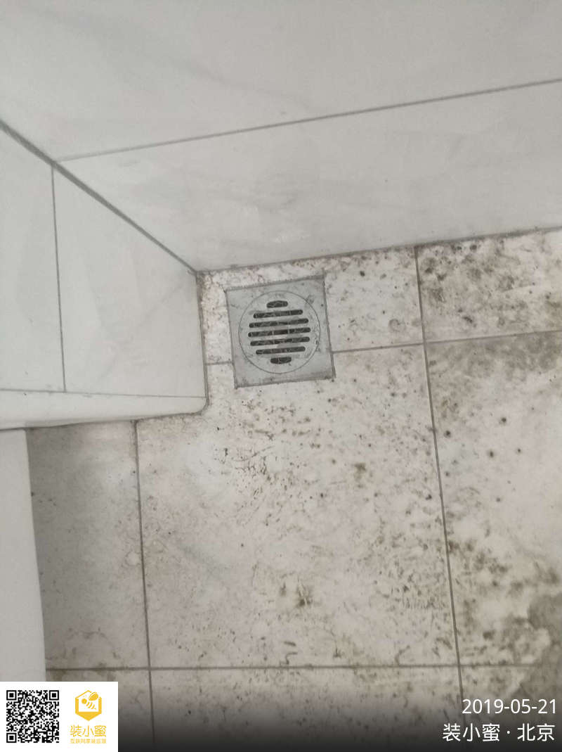

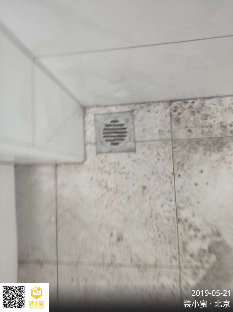

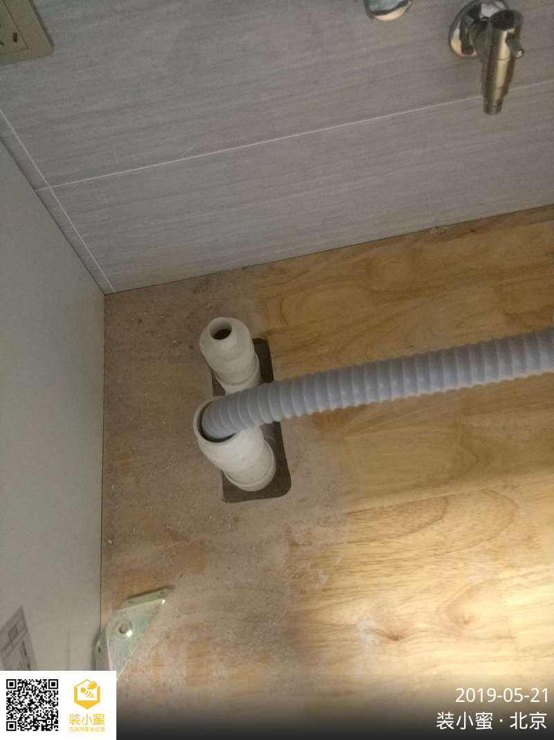

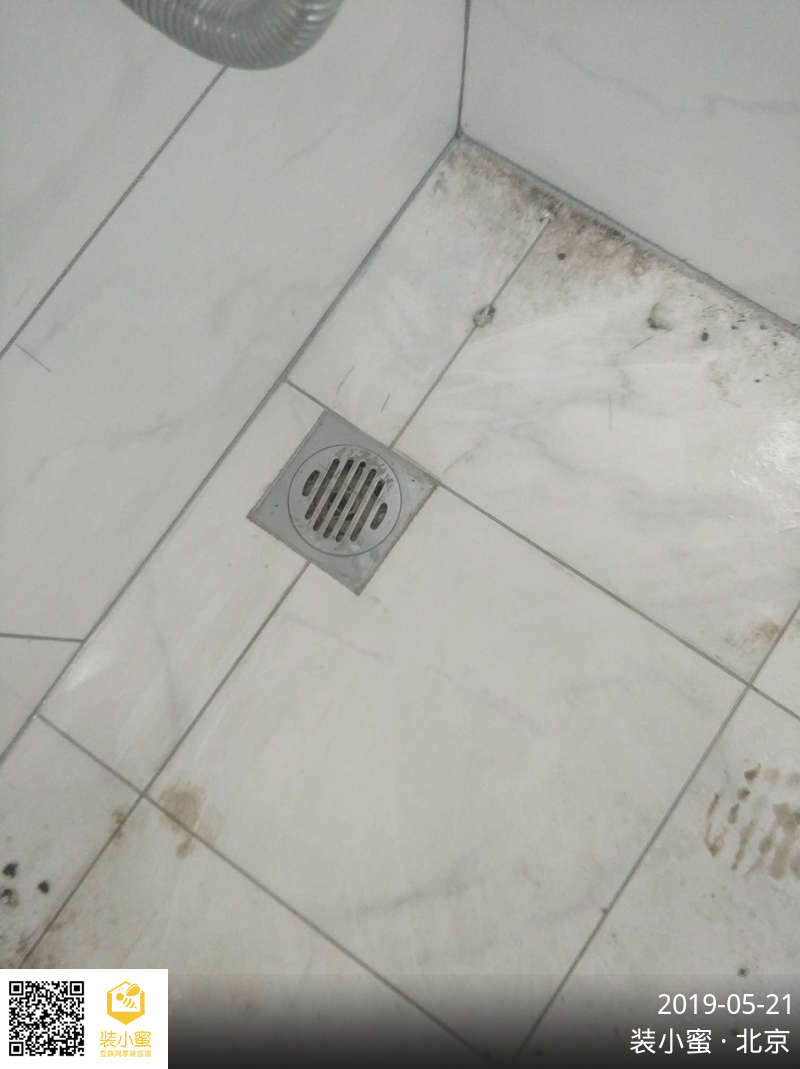

3厨房洗菜盆下水,洗脸盆下水,需要购买防臭下水管道,避免后期反味,厨房洗菜盆溢水口需要连接上。
4厨房洗菜盆右侧门板打孔处,需要封堵。
5厨房推拉门玻璃边缘,建议打透明玻璃胶。

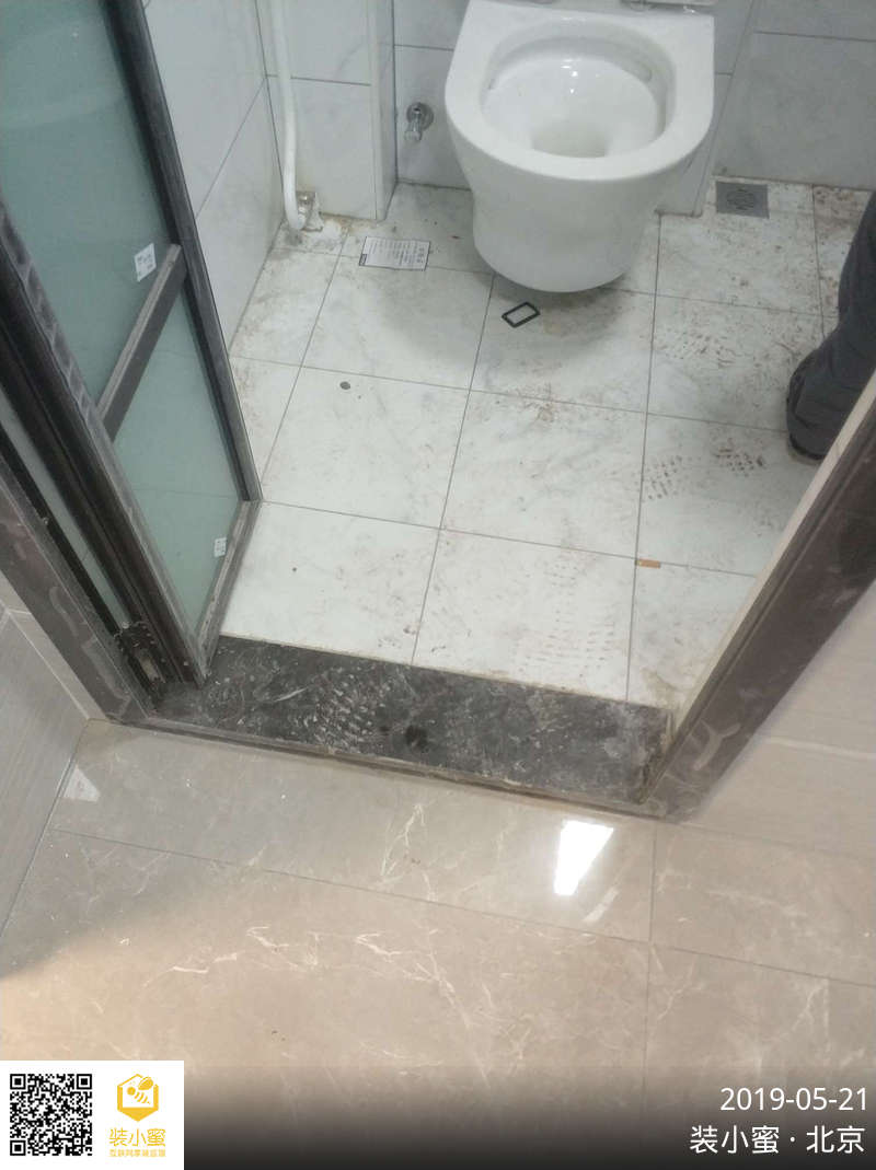

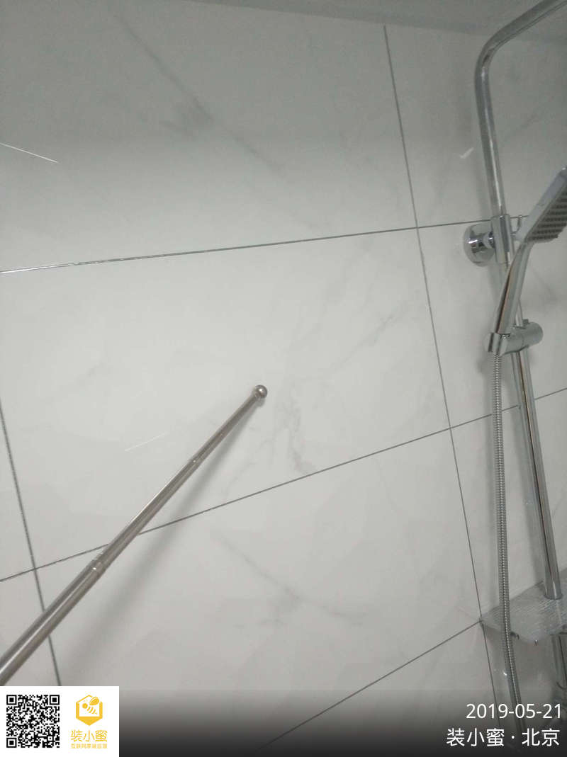

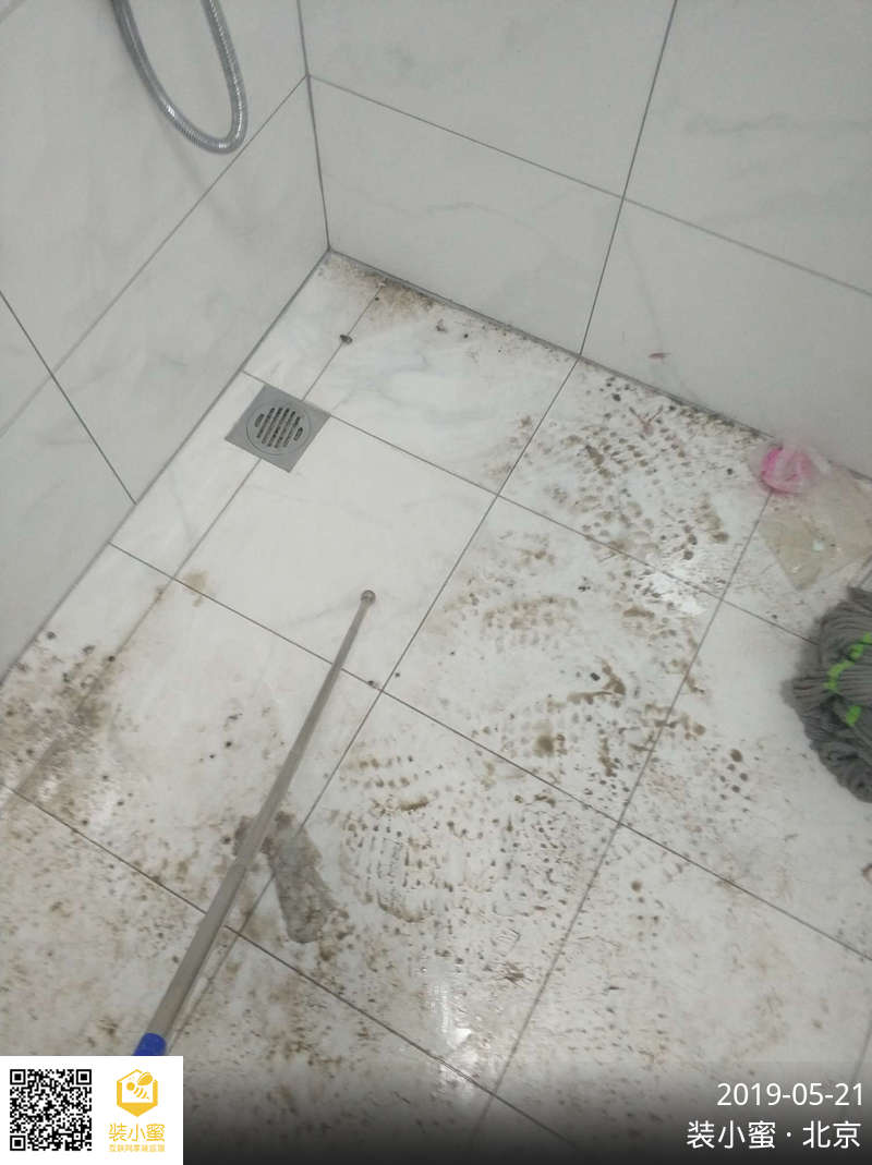

6 卫生间地面暖气管边缘需要打玻璃胶密封,防止套管漏水。

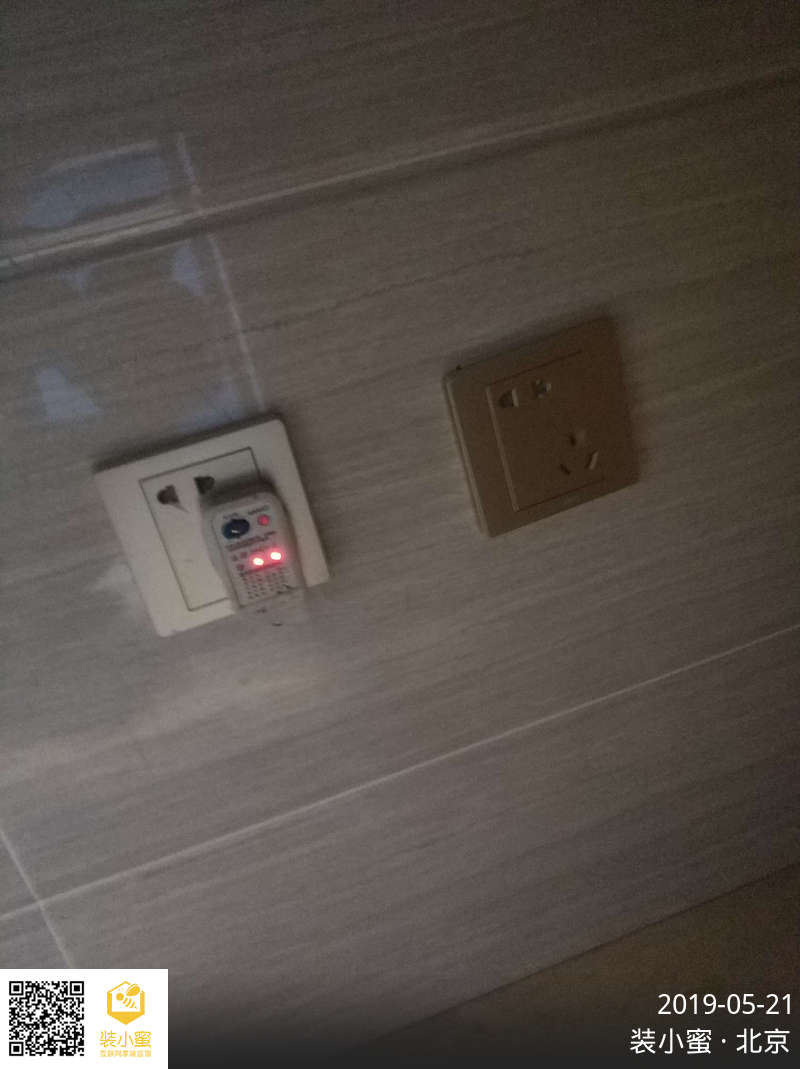

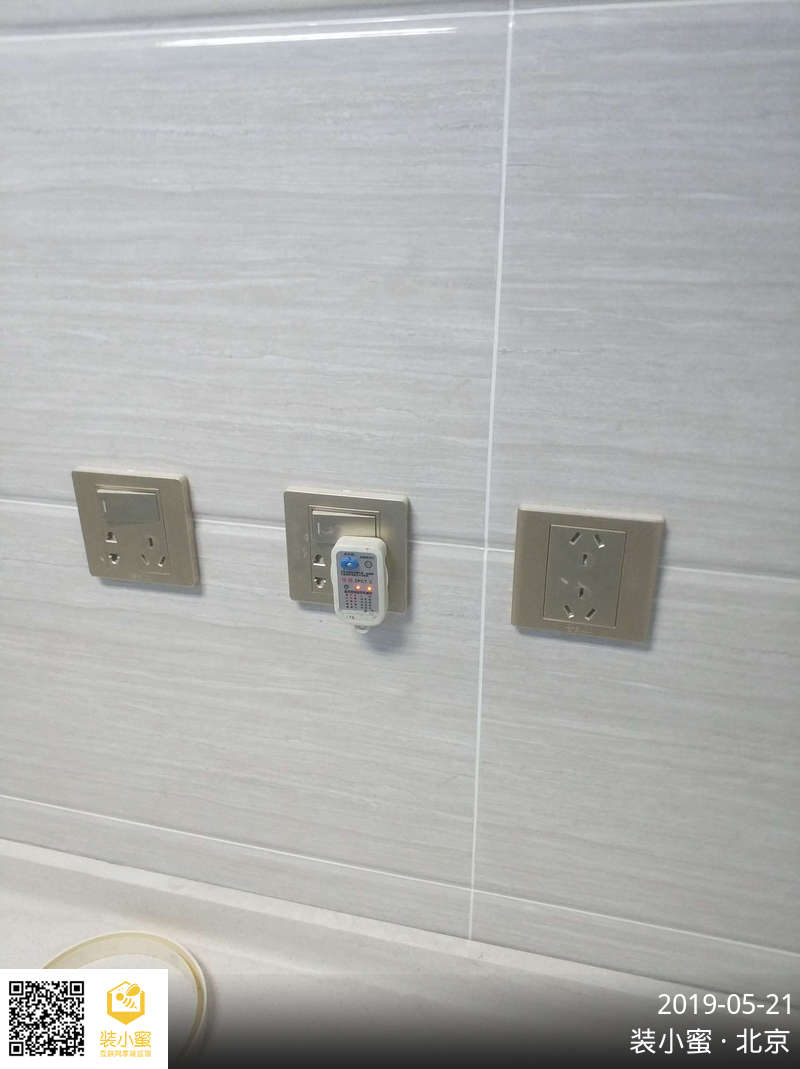

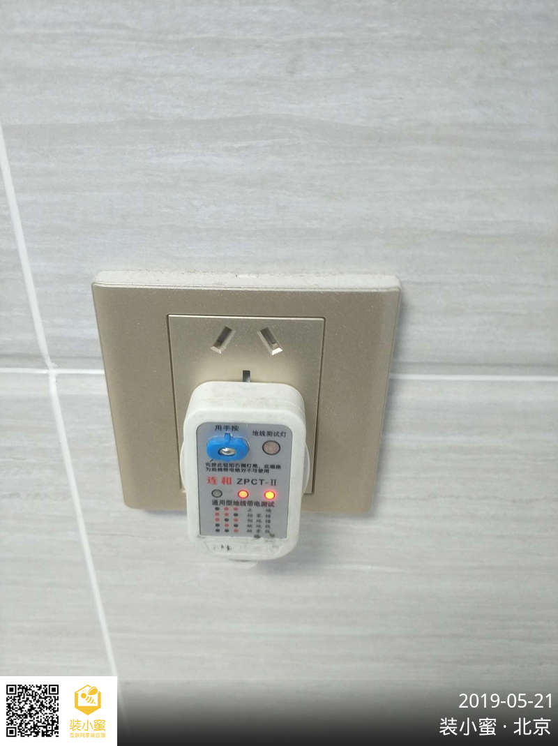

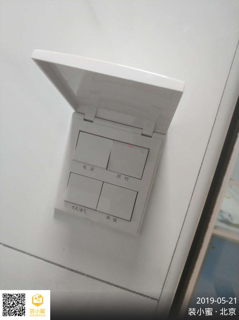

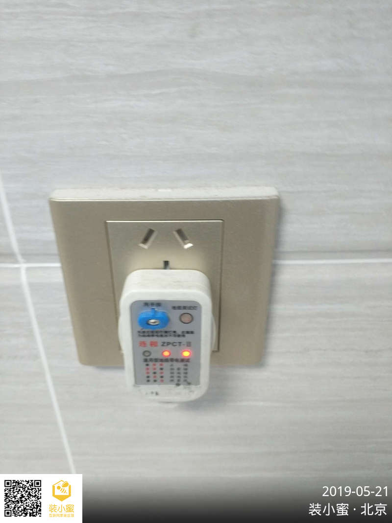

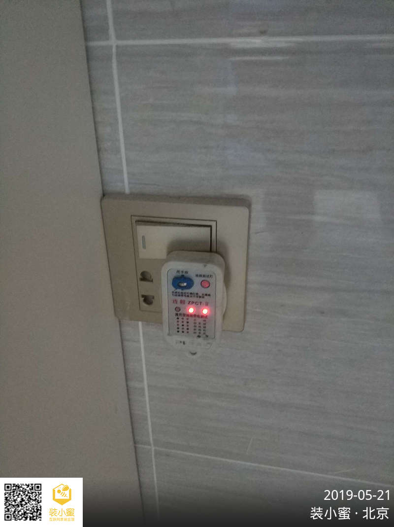

7卫生间马桶,电源插座建议加防水盖。

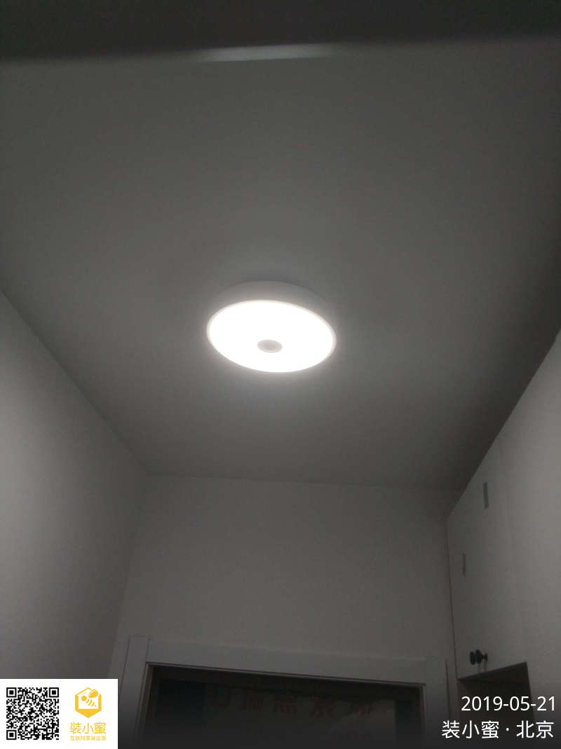

符合标准:18项

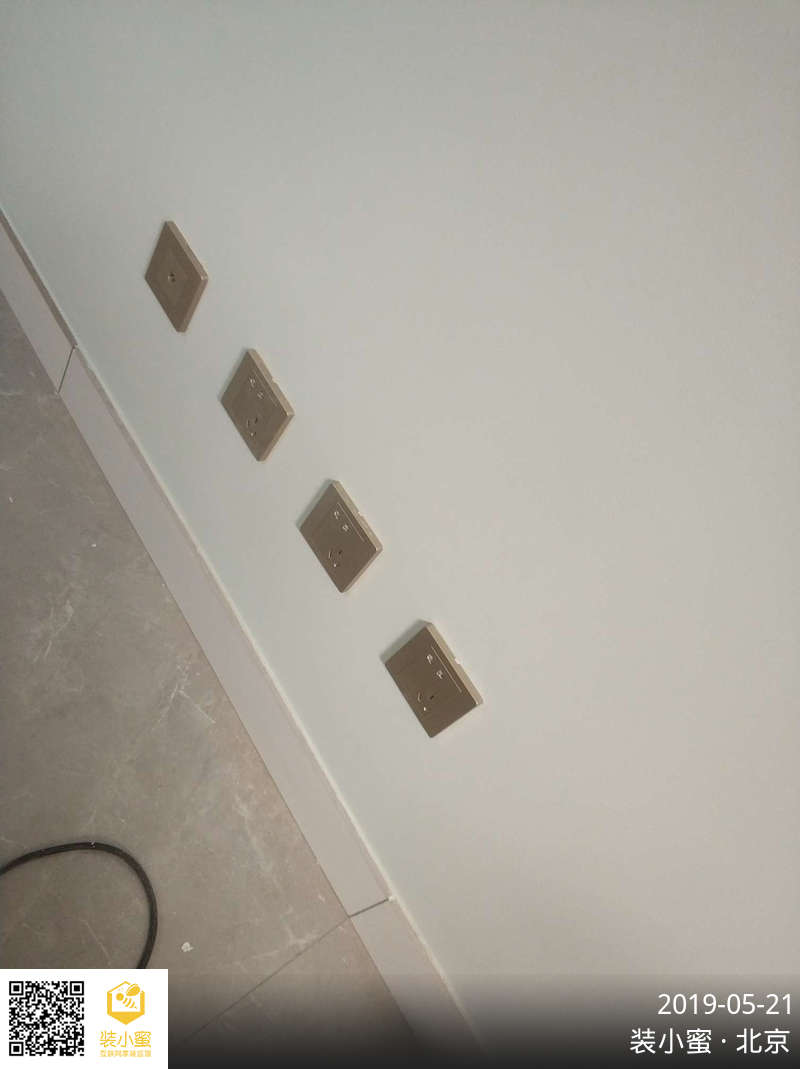

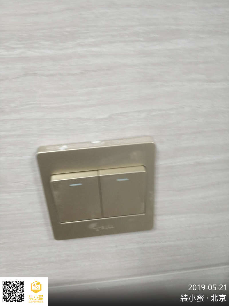

各面板安装牢固、平直

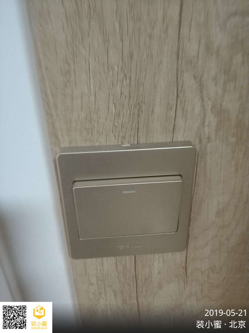

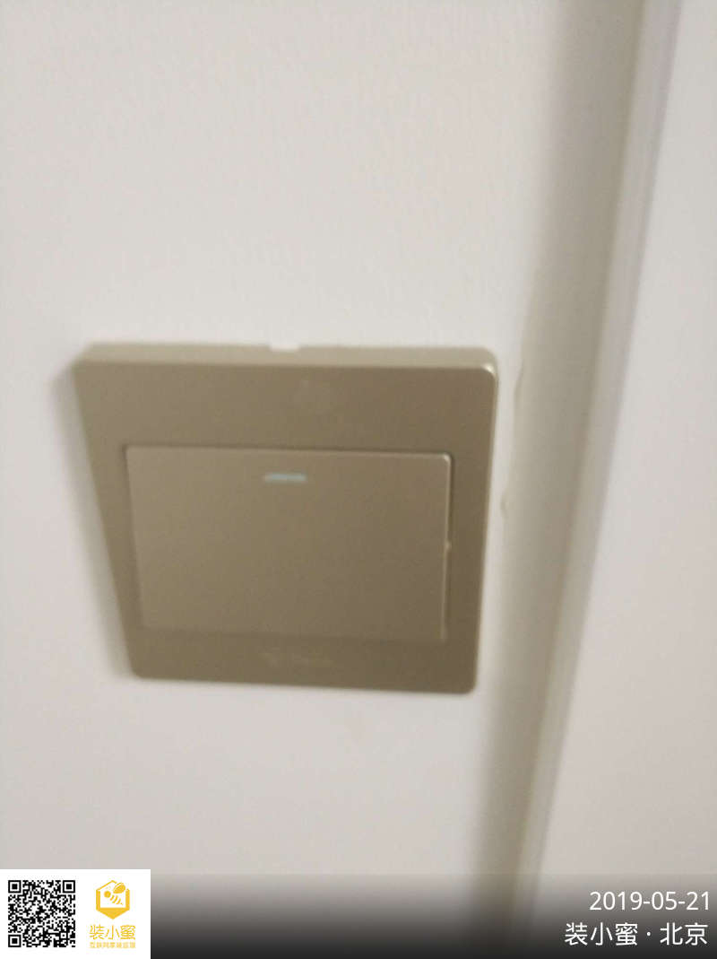

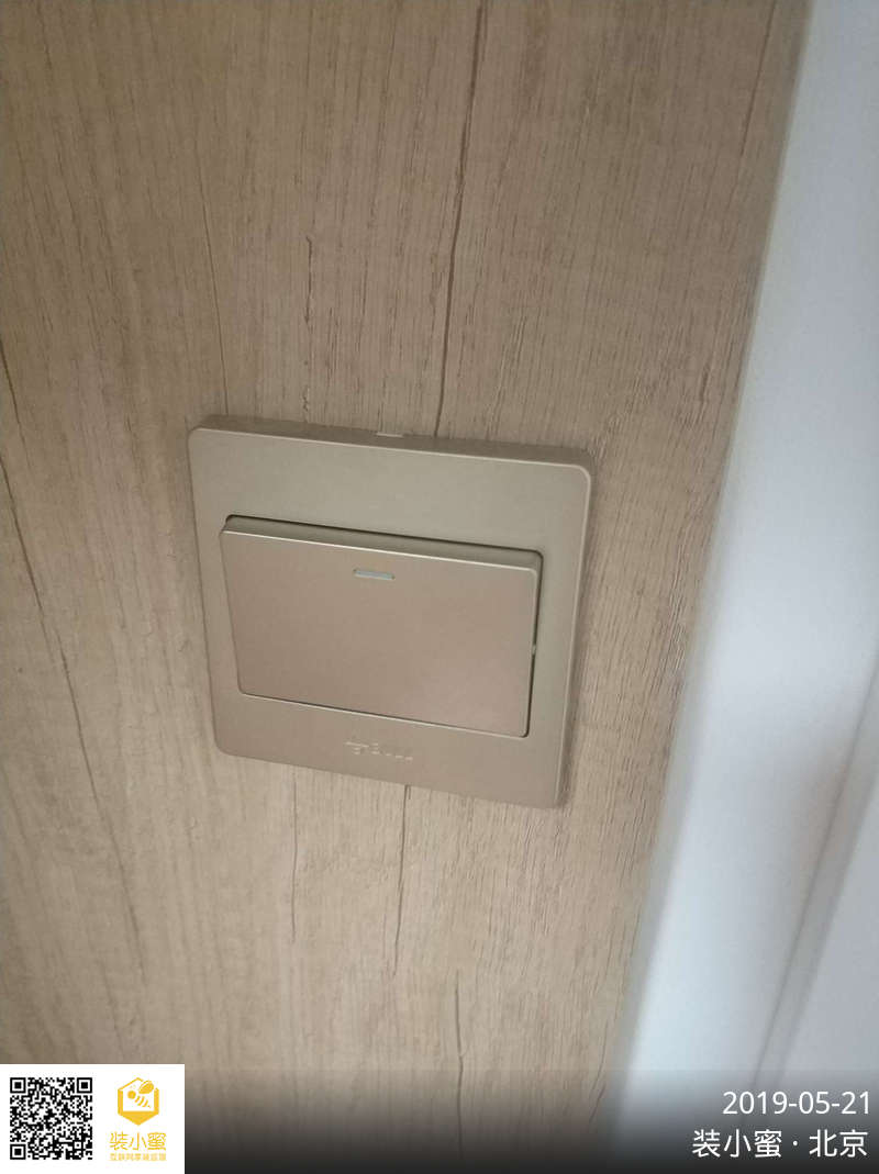

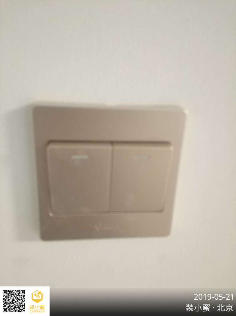

开关面板的操作与控制符合设计要求

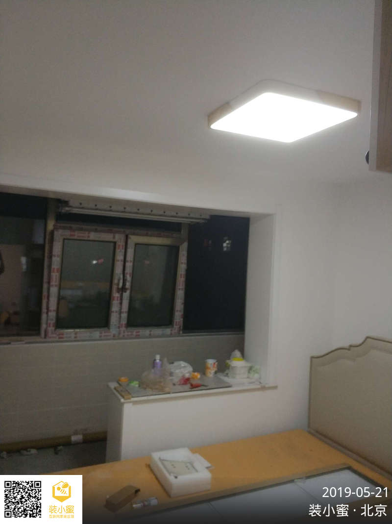

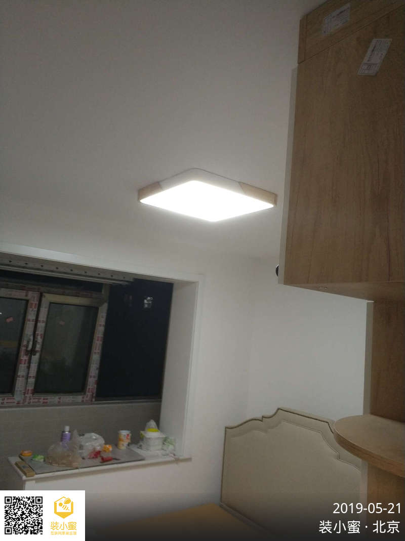

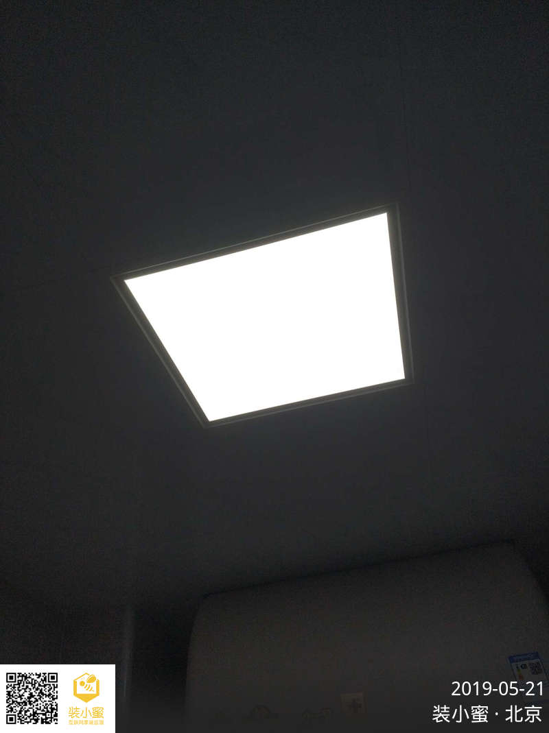

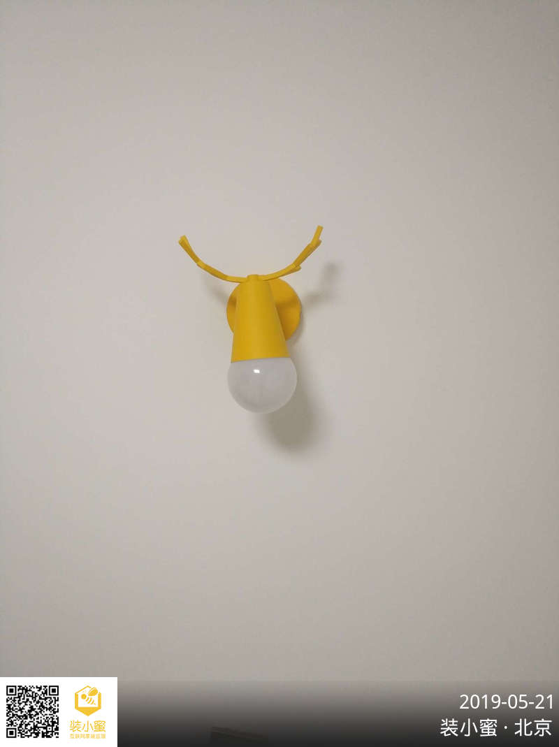

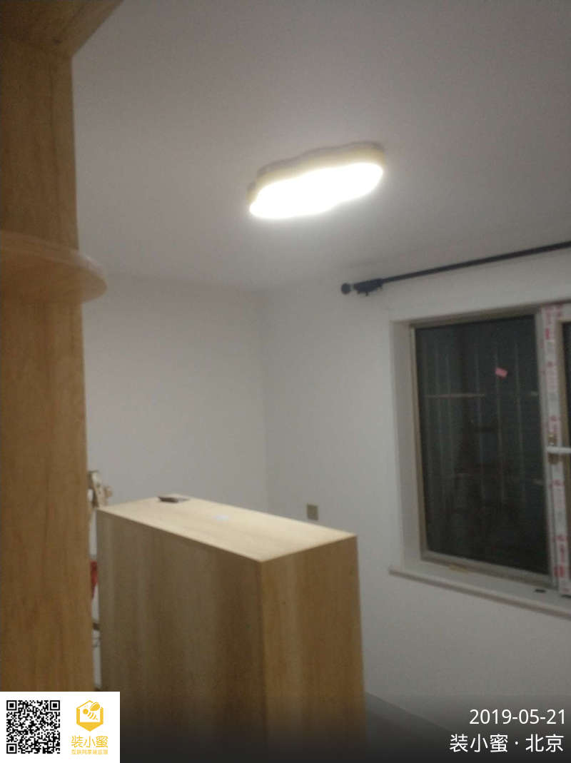

灯具安装符合设计要求

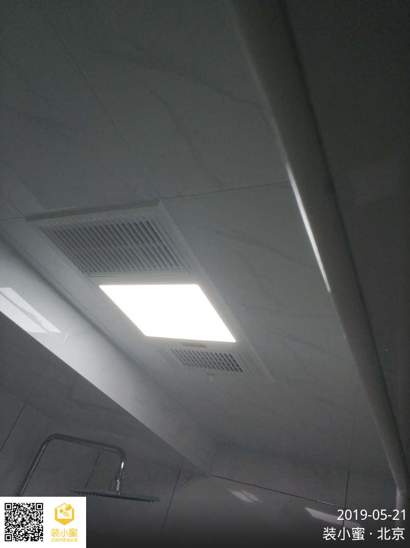

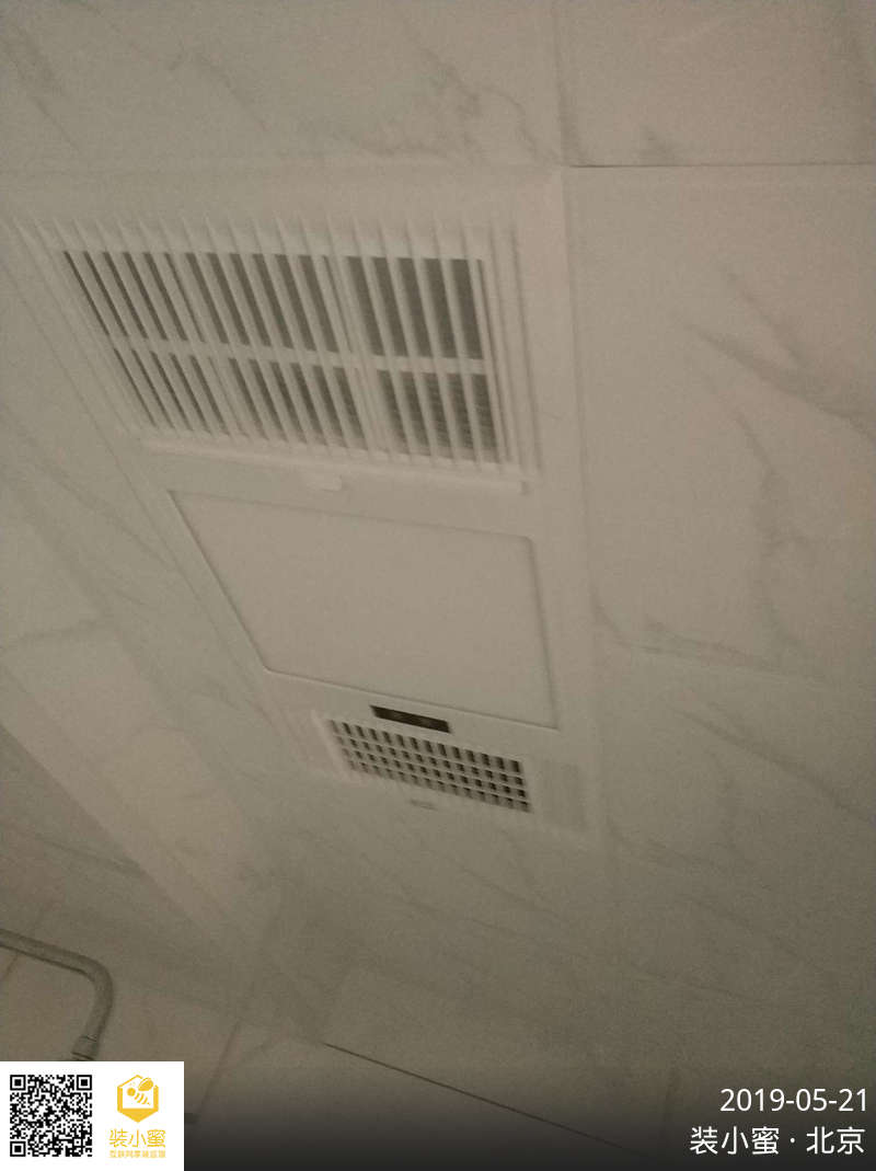

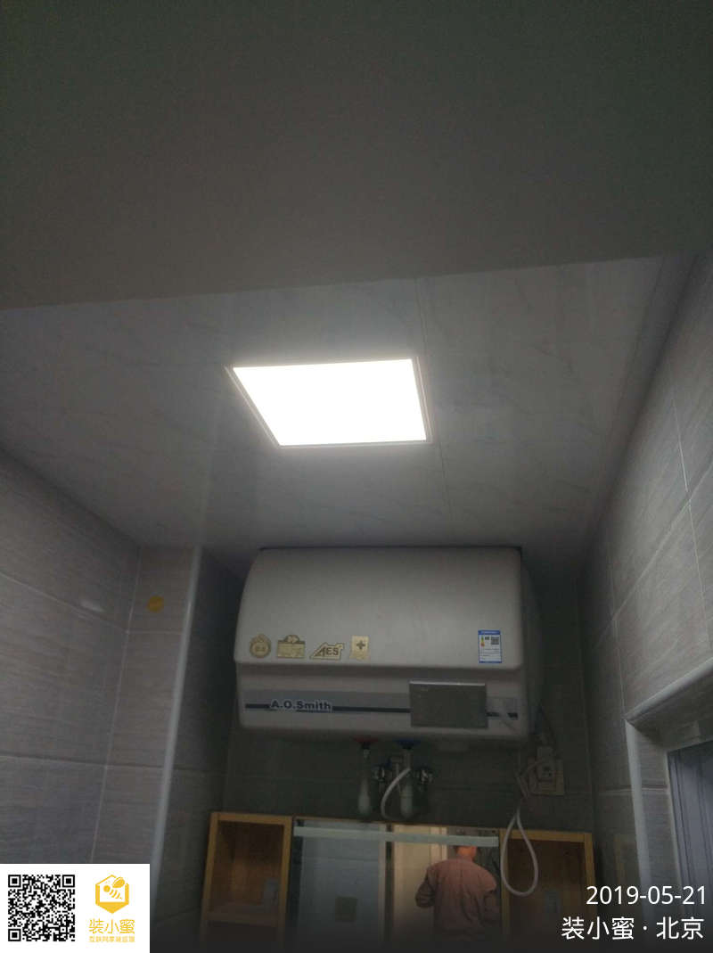

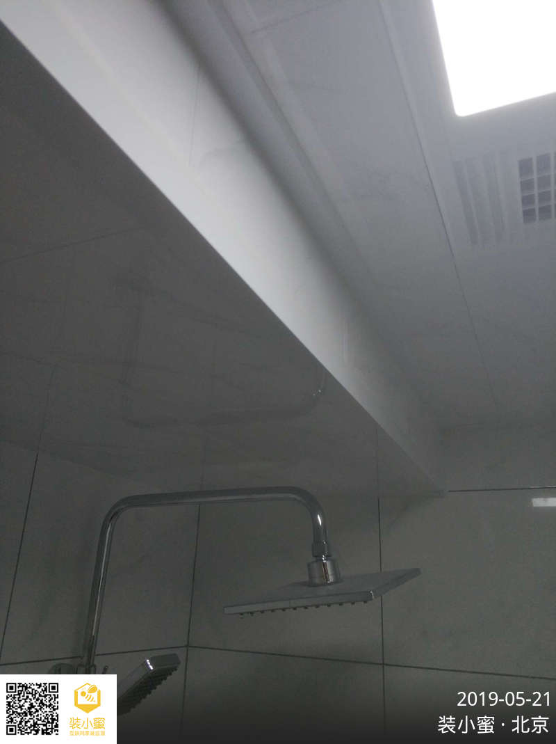

浴霸或暖风设备工作正常

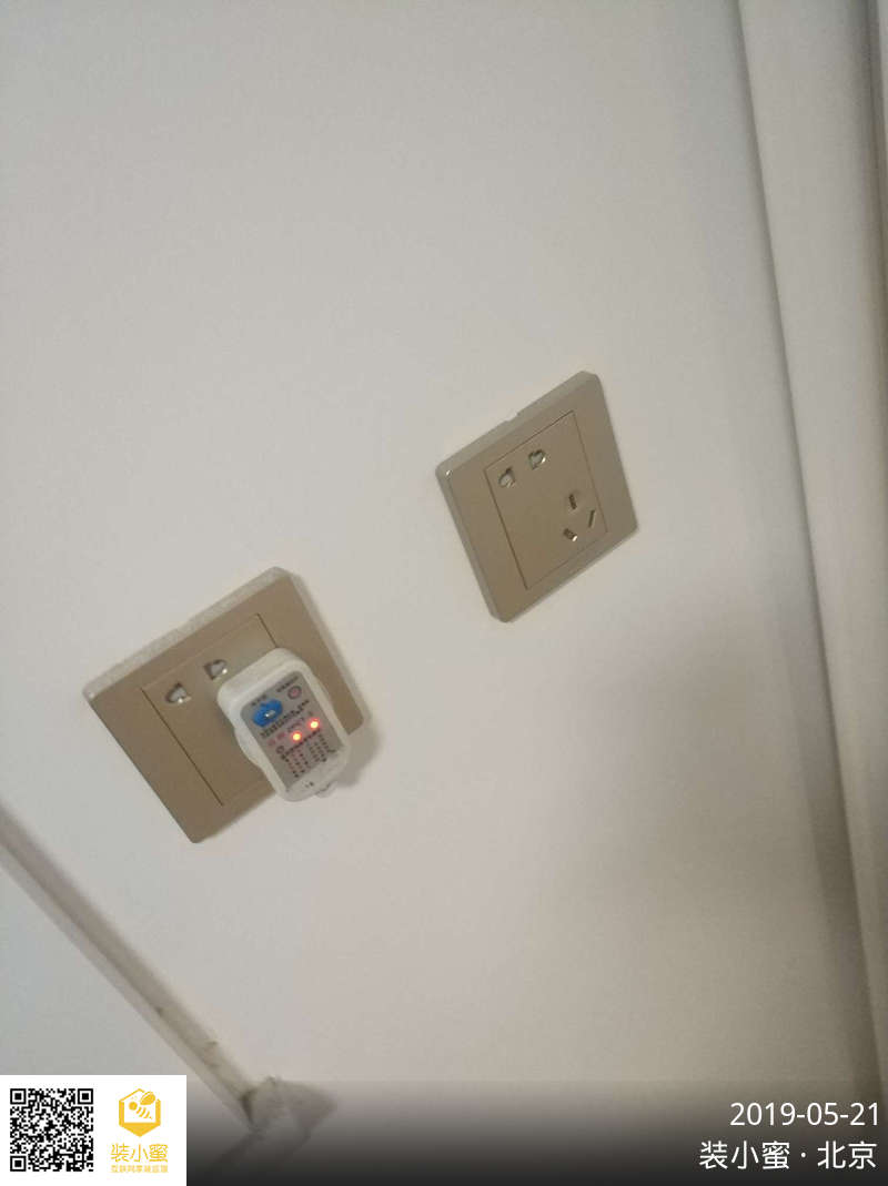

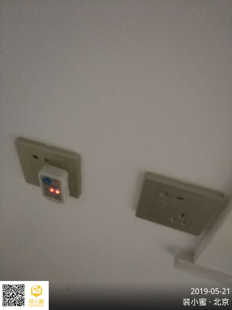

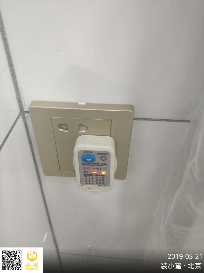

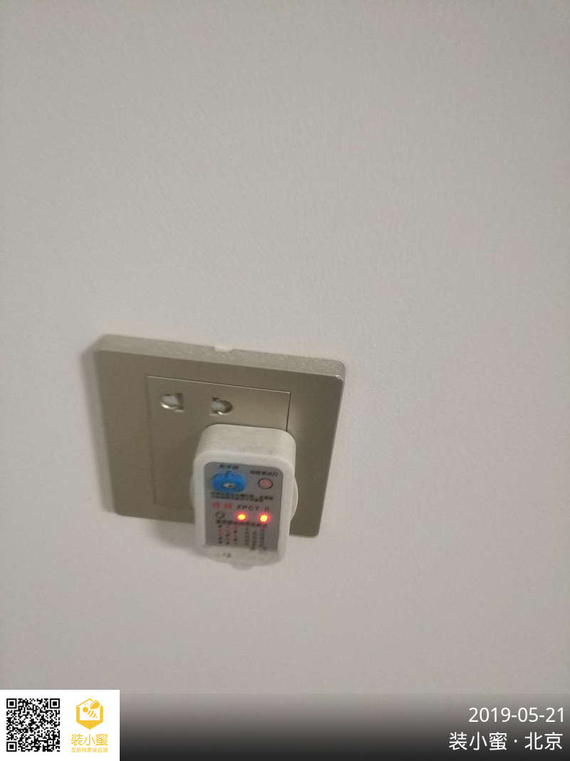

插座面板经通电检测,工作正常

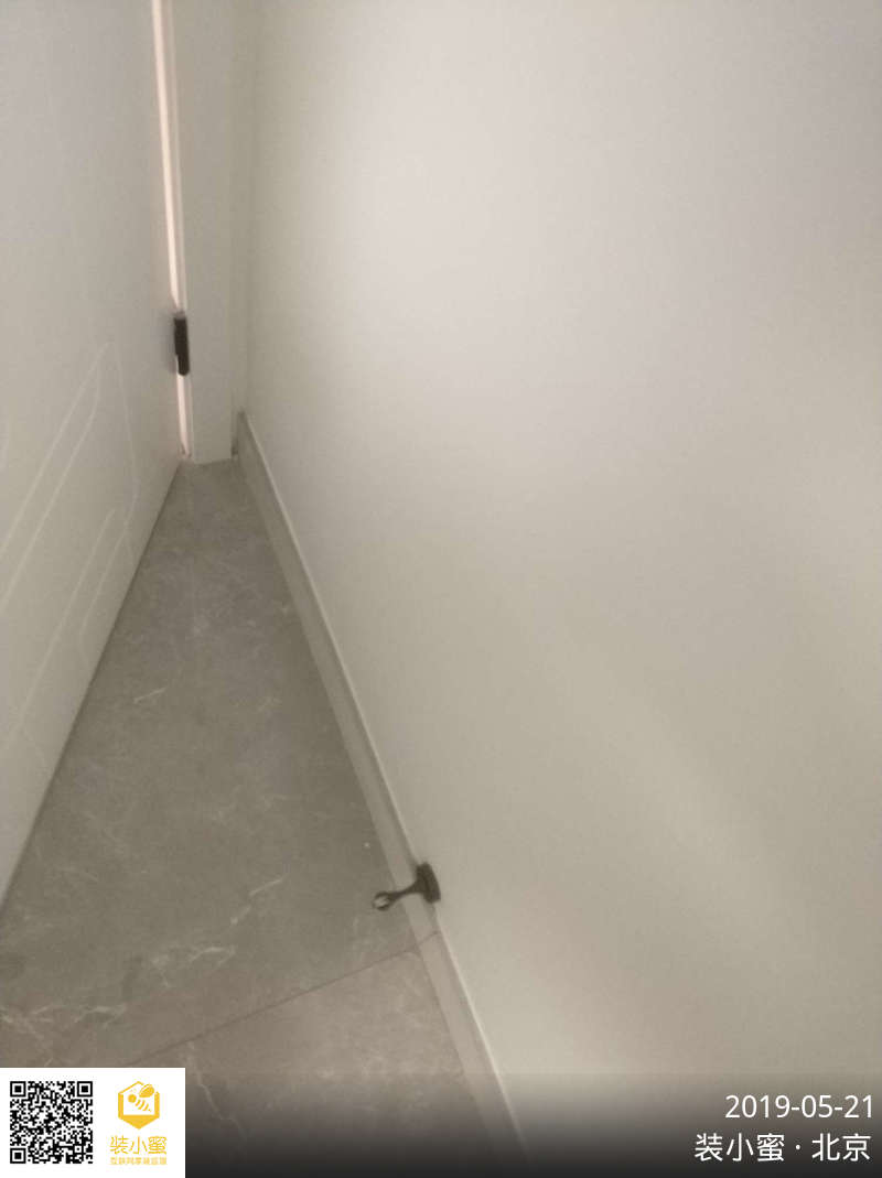

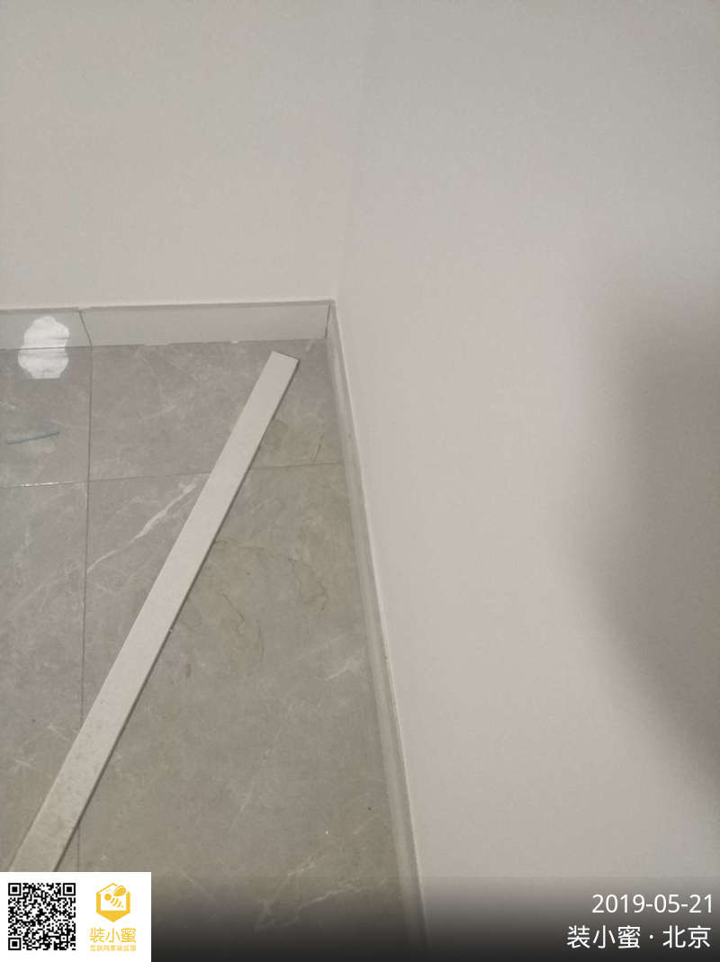

踢脚线安装质量符合要求
踢脚线安装牢固

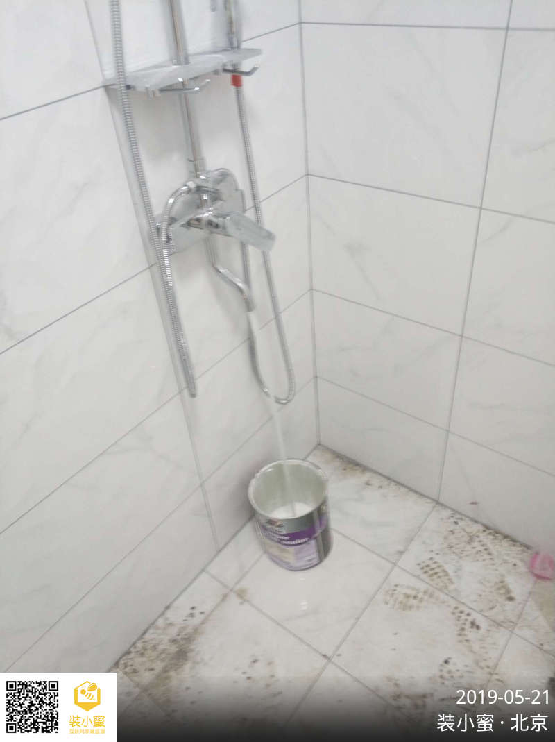

各地漏排水畅通,无返水现象
台盆排水管具有存水弯功能
各卫浴设备排水畅通,无渗漏现象
各卫浴安装牢固
各卫浴表面完整
龙头出水控制正常
龙头安装牢固,无渗漏
软管安装牢固,无渗漏

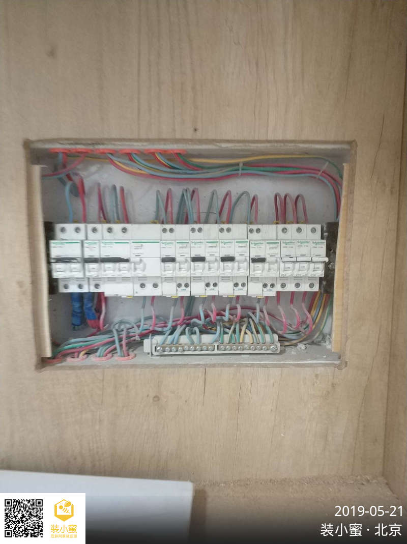

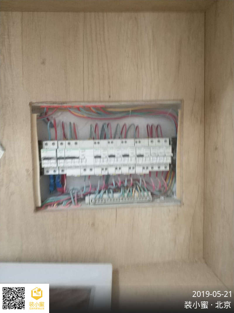

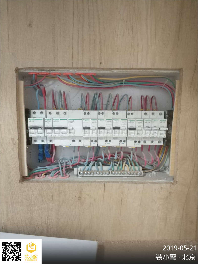

各断路器回路控制正确符合设计要求
断路器的接线规范牢固
