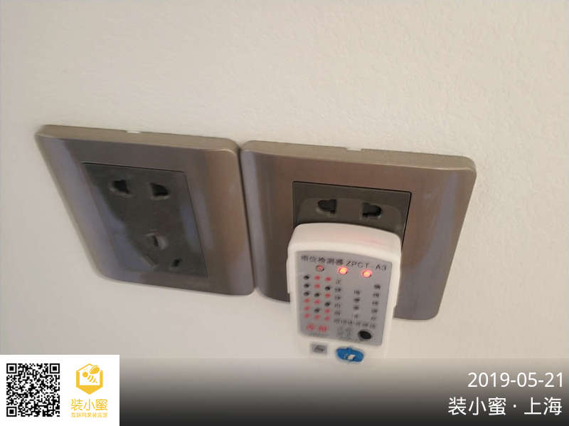

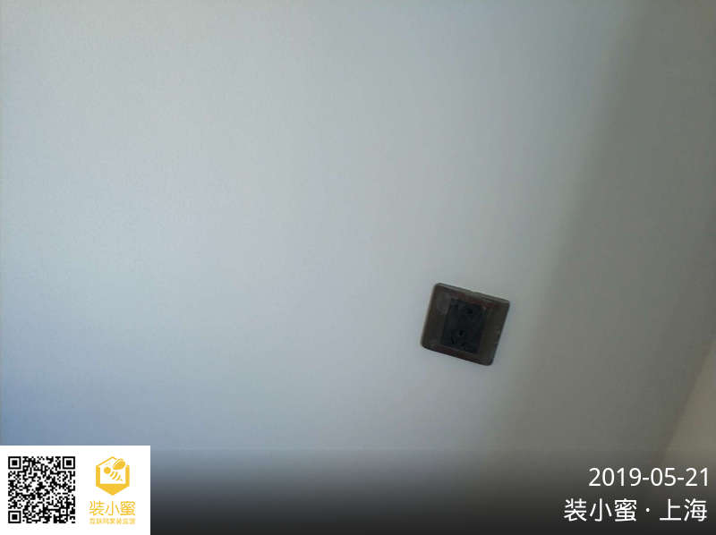

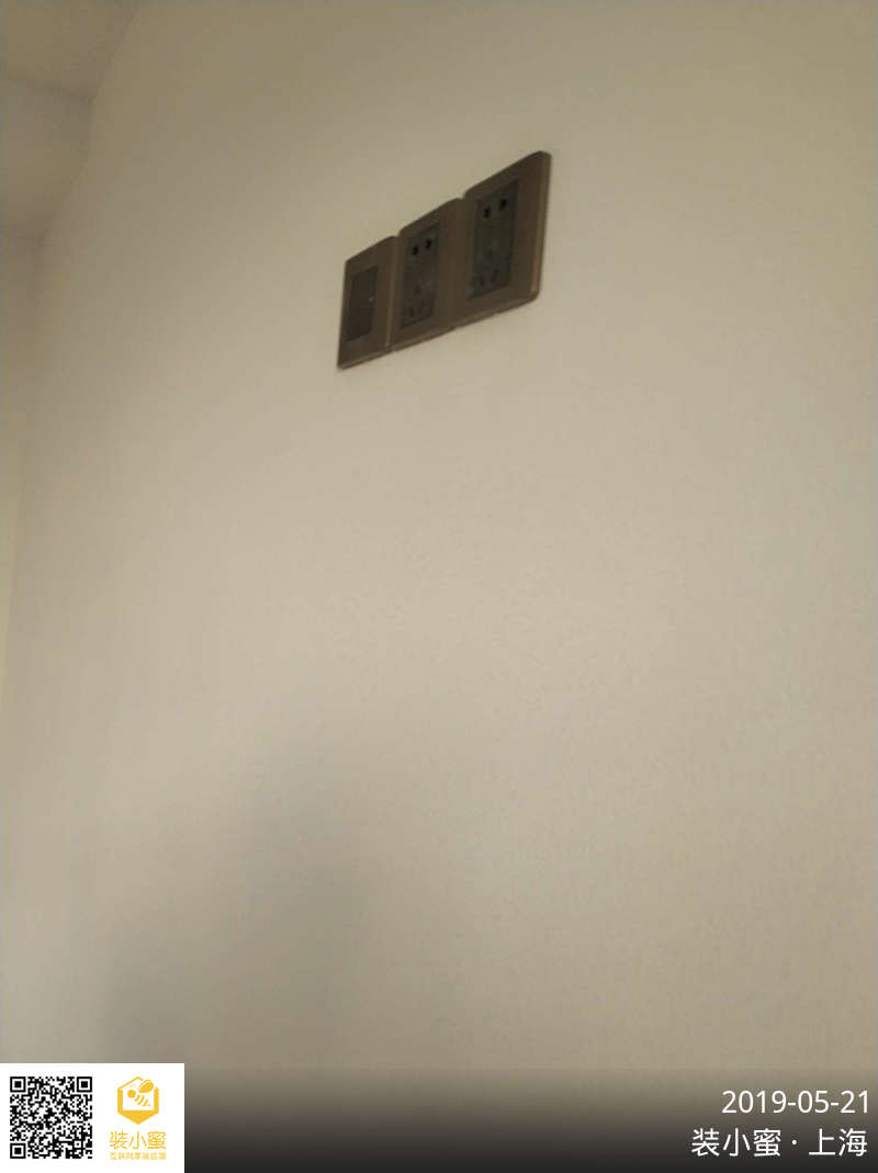

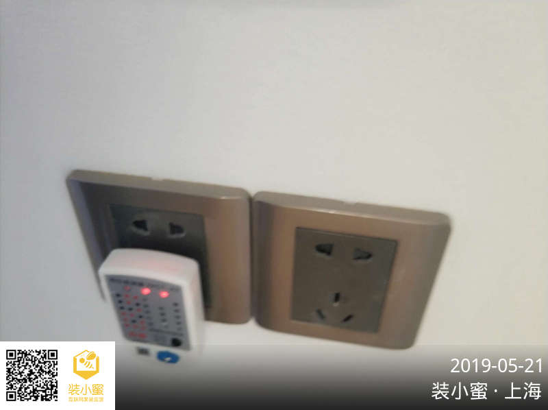

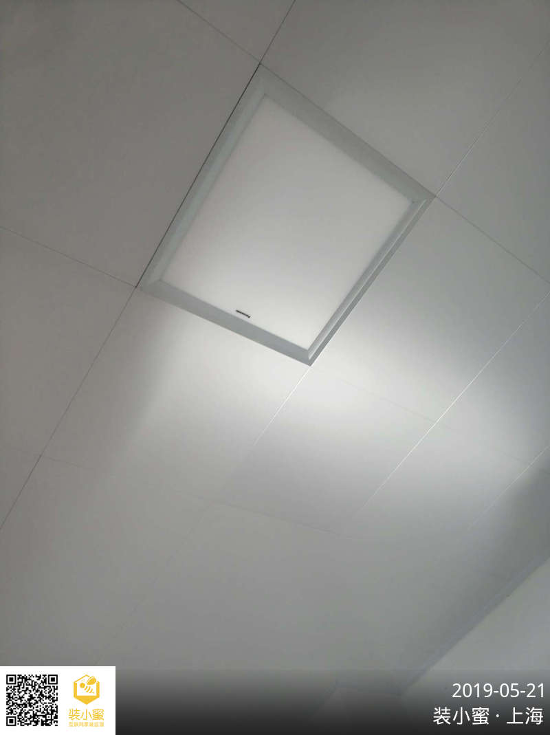

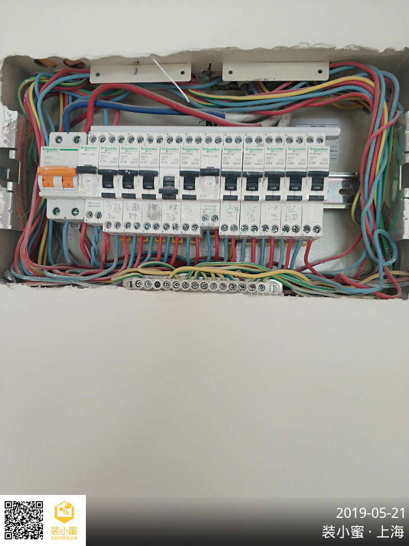

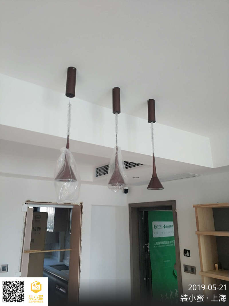

其他在场人员:客户。开关插座面板安装牢固,灯具整洁。开关通电控制正常,灯泡工作正常,插座全部通电。强电箱标识已做,漏保工作正常,盖板开启方便,螺丝已紧固。地漏无返水,地板走动无松动异响,拼缝平直。橱柜无明显破损或色差,封边平滑。厨卫吊顶清洁。厨卫电器工作正常。乳胶漆表面清洁,覆盖均匀,颜色一致。

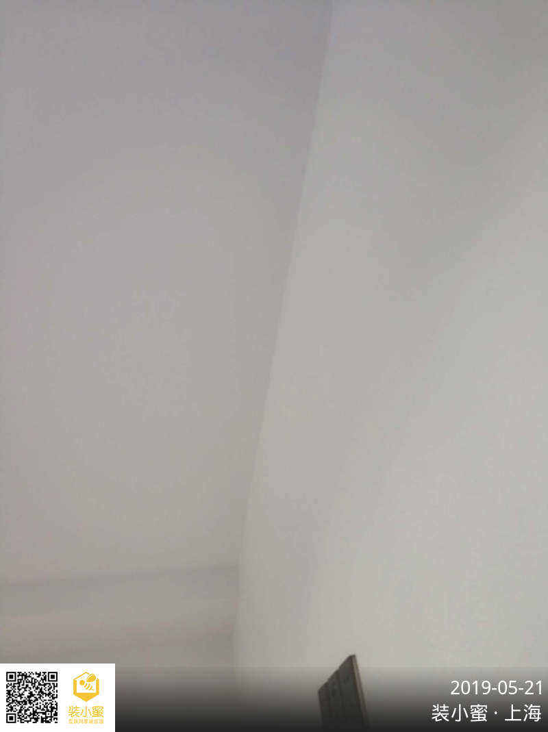

1、局部乳胶漆需修补。

乳胶漆面层,涂刷质量符合要求
乳胶漆面层,手感牢固光滑
乳胶漆面层,表面色泽一致
各面板安装牢固、平直
开关面板的操作与控制符合设计要求
灯具安装符合设计要求

插座面板经通电检测,工作正常
浴霸或暖风设备工作正常
断路器的接线规范牢固
各断路器回路控制正确符合设计要求
