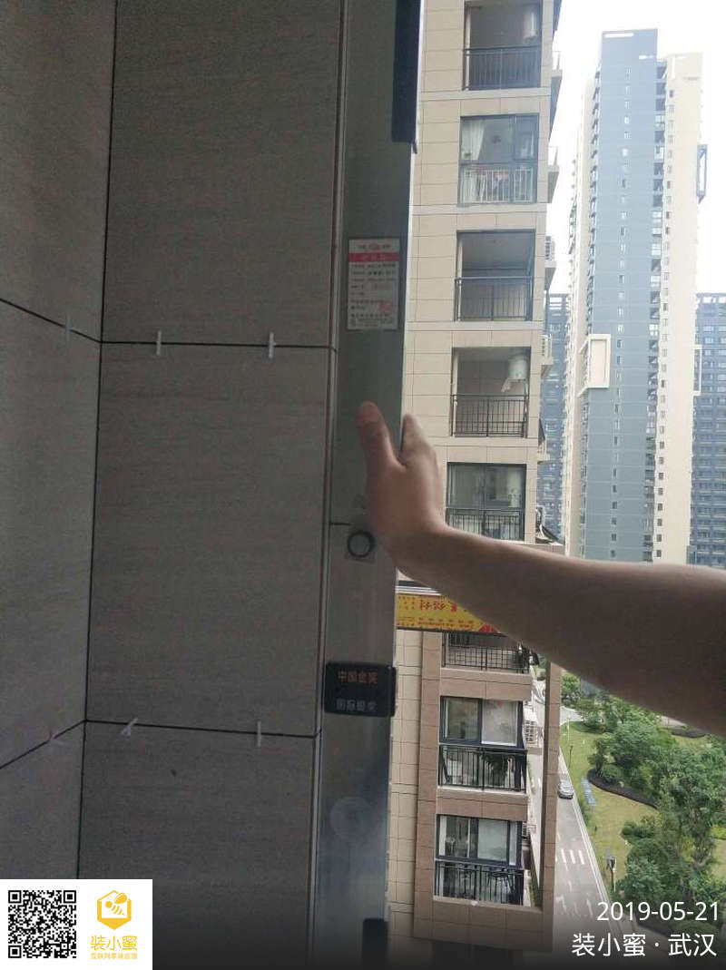

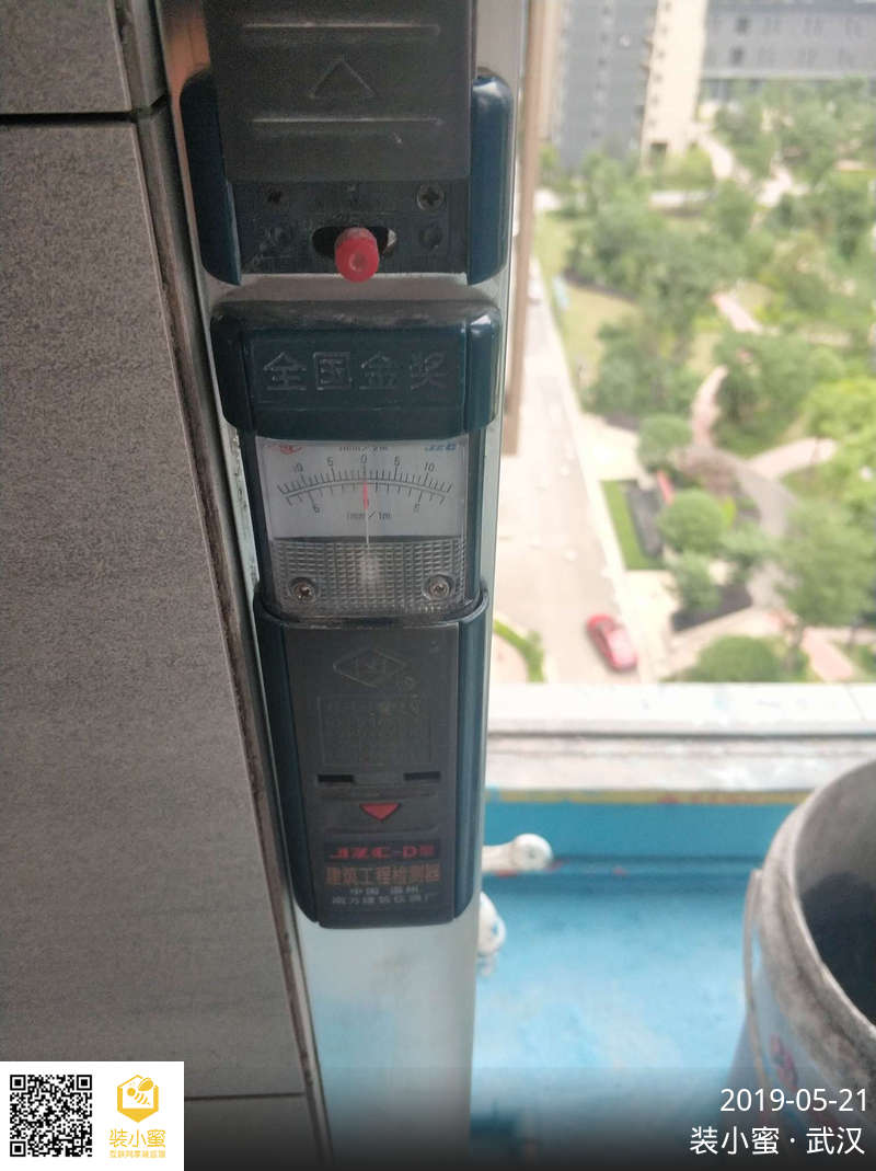

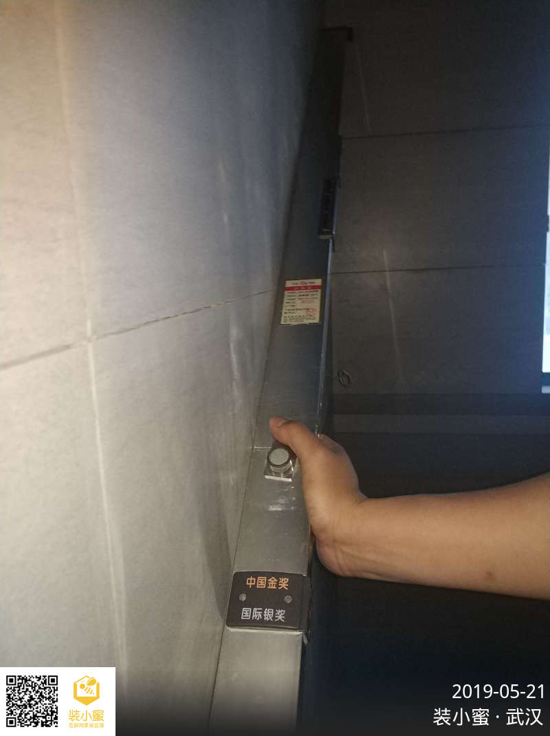

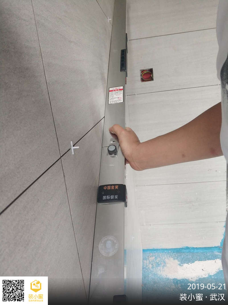

全房墙砖铺贴完成,平整度偏差2毫米内,垂直度偏差2毫米,阳角碰角施工,阴阳角方正。卫生间防水施工已完成。

墙面基层质量符合要求
墙面基层表面处理符合要求
已贴墙砖垂直度符合要求
已贴墙砖的平整度符合要求
