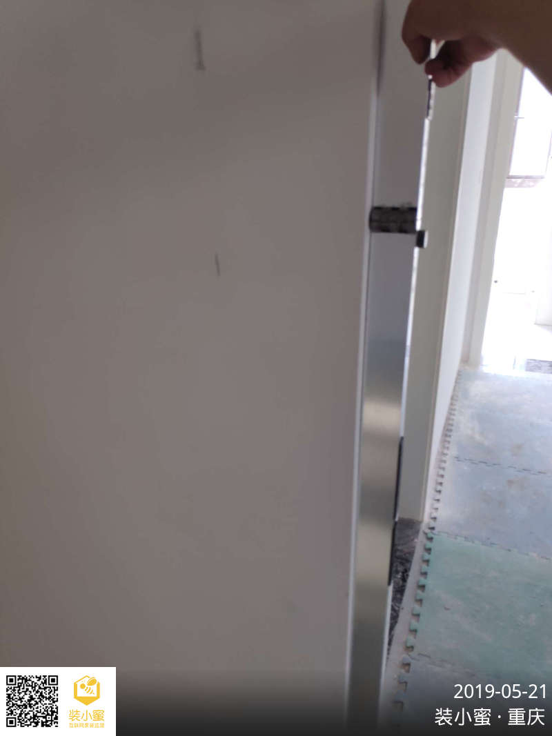

3.厨房门安装不规范,有不垂直现象,关闭不正常,需进行调整

5.柜子及门框边口有缝隙,需加强处理
