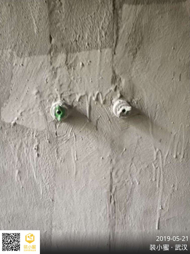

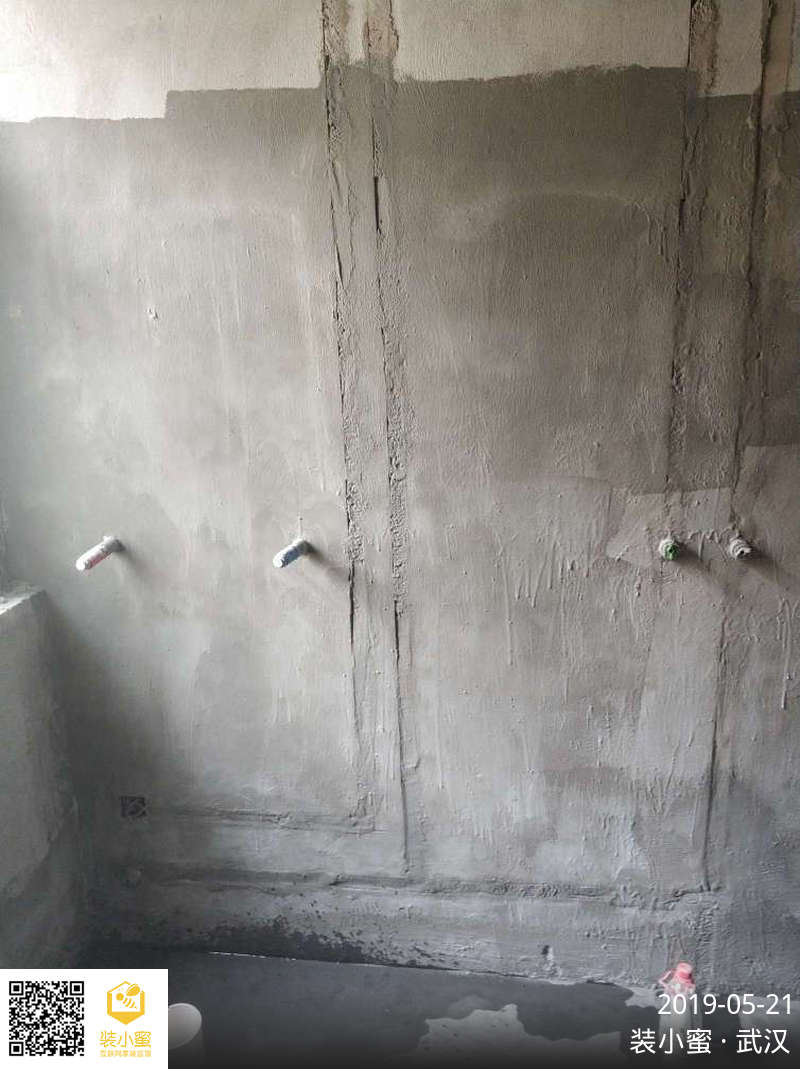

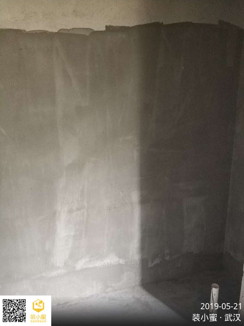

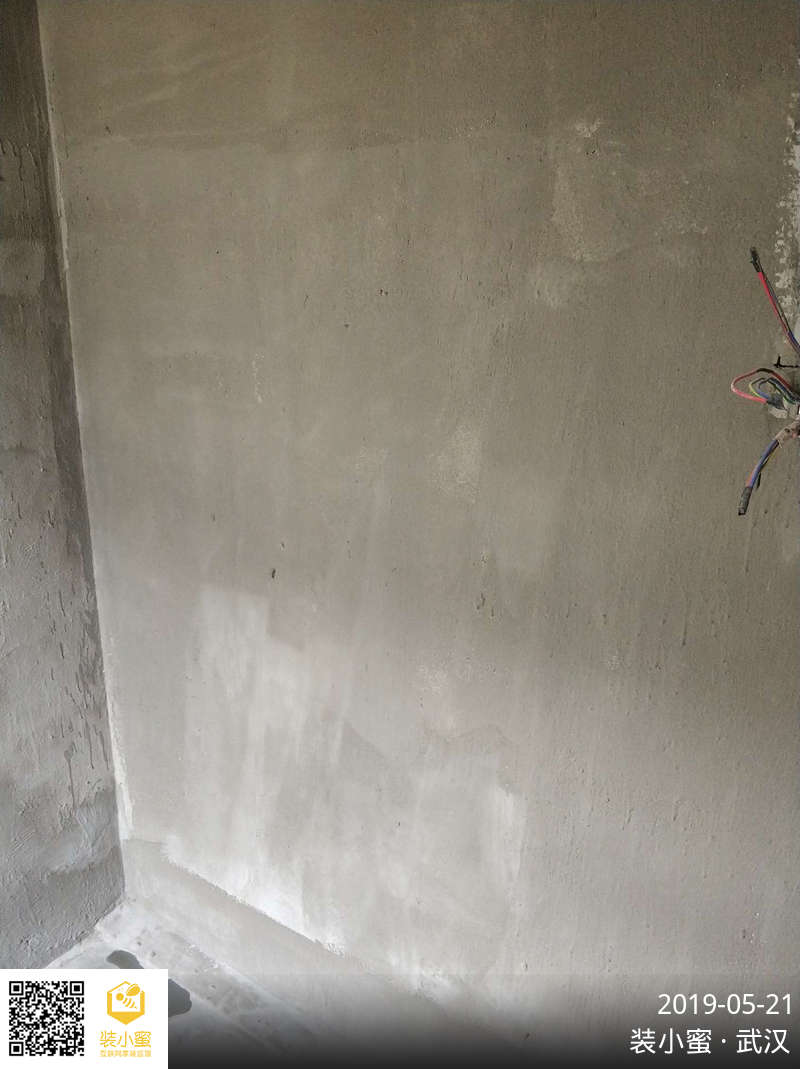

现场卫生间回填已做,卫生间墙面防水,地面防水,厨房地面防水及阳台地面防水已做,木工正在现场做吊顶放线。

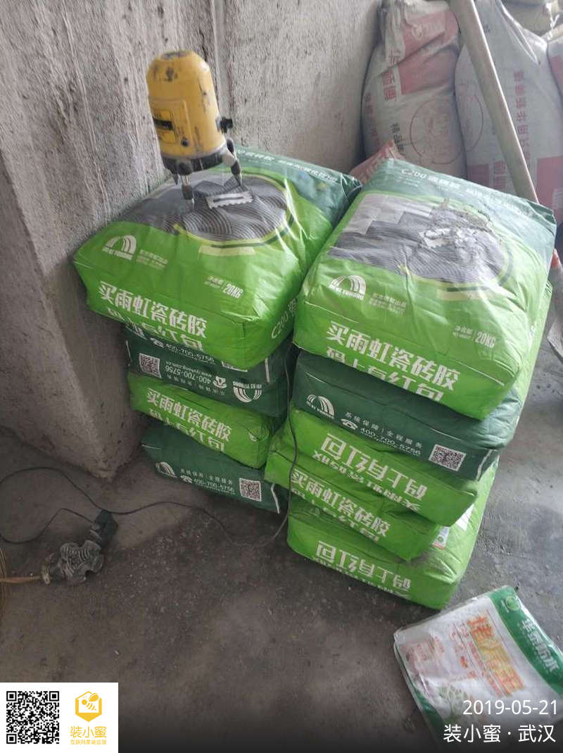

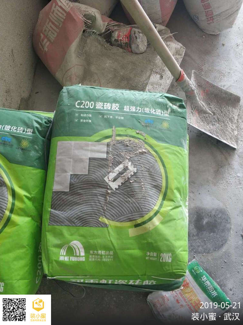

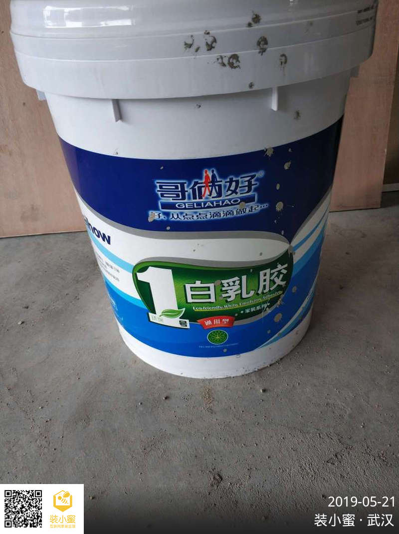

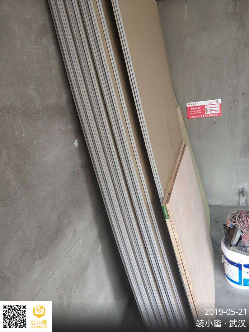

材料检查:石膏板泰山普通纸面石膏板,2×3杉木木方,国标付龙骨,卡骨。贺凡基层木蕊板。
1.卫生间地面多处有气孔,主排水管根处有开裂,门槛石两端未填实,门槛石下口水泥沙浆未填实,有漏刷现象,建议联系做防水。
2.厨房地面有多少孔洞,建议重新刷防水.门槛石两端未填实且未刷防水,建议门洞则面防水上翻20公分左右。
3.阳台地面有起粉,气孔等问题建议重刷。
已现场向木工交待,吊顶顶面用木方做边骨,顶面要做胀管加强固定。侧板内要有竖龙骨不得用石膏板下掉,底口石膏板螺钉间距14-18公分,拐角处整板套割,接口处留伸缩缝,等工艺。

地面防水层涂膜质量符合要求
门槛石与安装符合要求
墙面干区防水层施工区域符合要求
