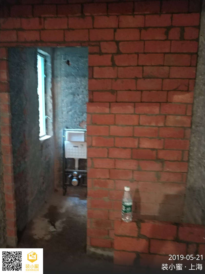

1、客厅窗户未使用现浇过梁

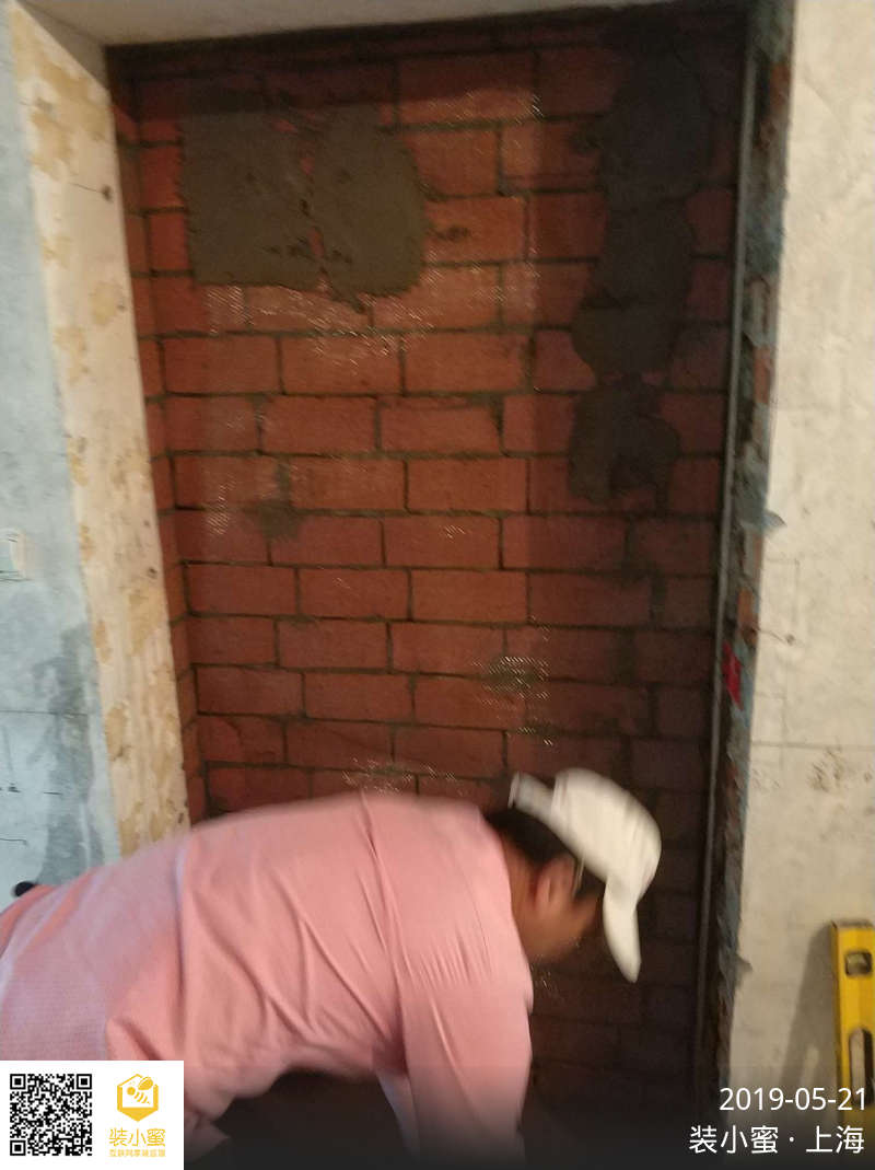

2、新老墙结合处需放置钢丝网防裂
水电巡查

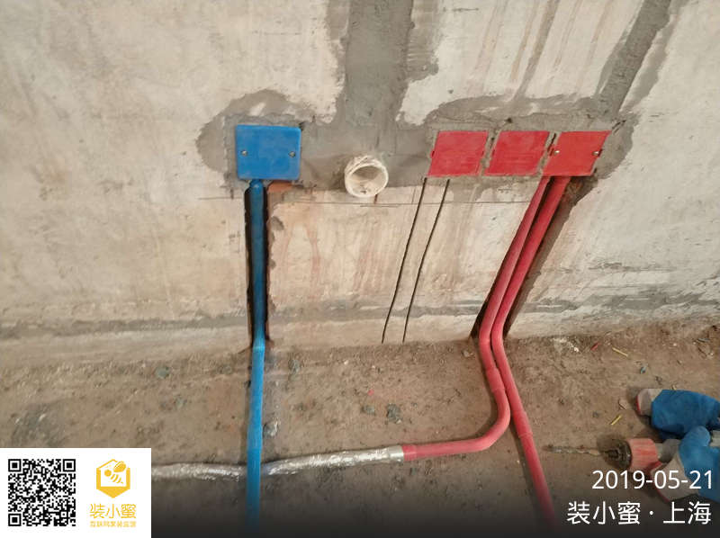

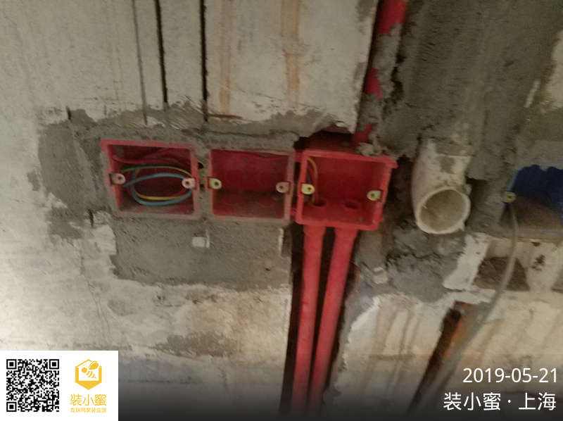

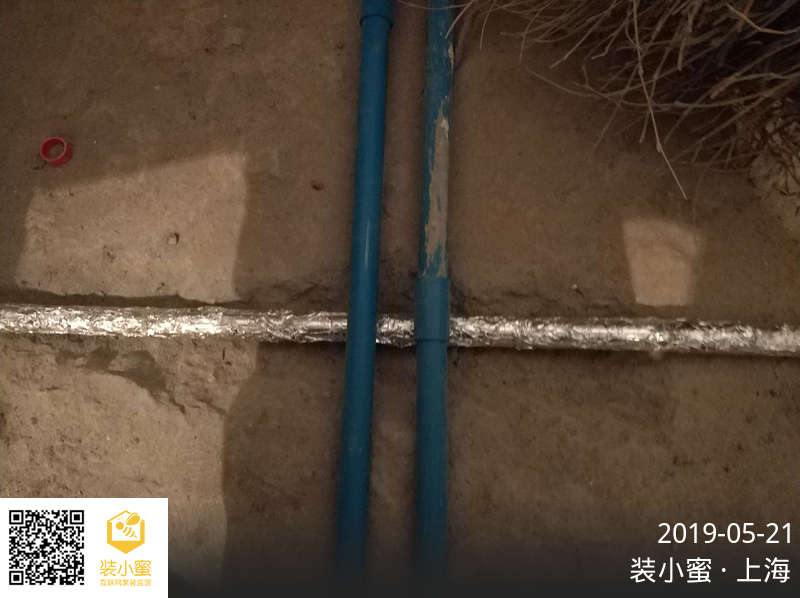

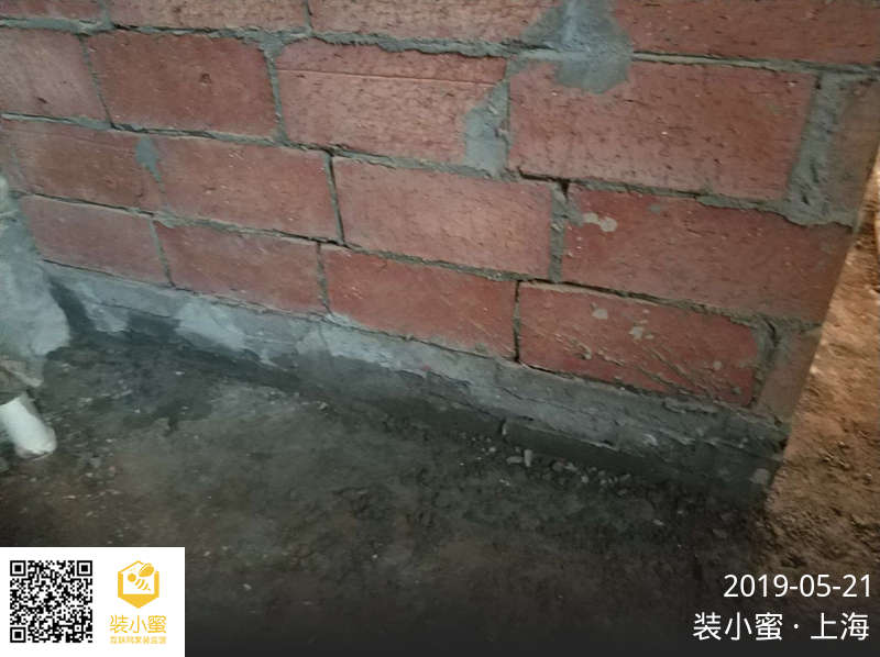

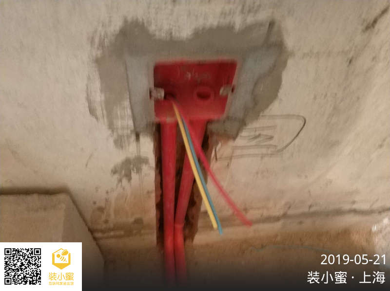

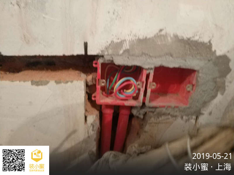

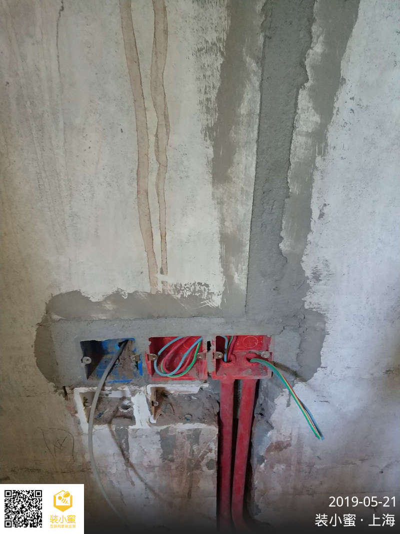

现场人员有客户,水电工。新砌墙体已完成,开槽已完成。经检查线管开槽横平竖直。强弱电箱位置合理,强弱线管间距10公分符合要求,插座及开关位置与高度符合要求。新砌墙底部已做止水梁,墙体灰缝饱满上下错缝。

1、客厅窗户未使用现浇过梁
2、新老墙结合处需放置钢丝网防裂
——来自装小蜜监理 张城
门窗洞口的过梁已设置
新老墙结合处已加设钢丝网防裂
砌块表面平整,灰缝饱满

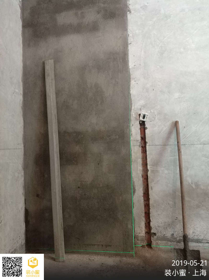

抹灰层表面平整垂直,阴阳角方正
湿区新砌墙底部已施工砼防水带
