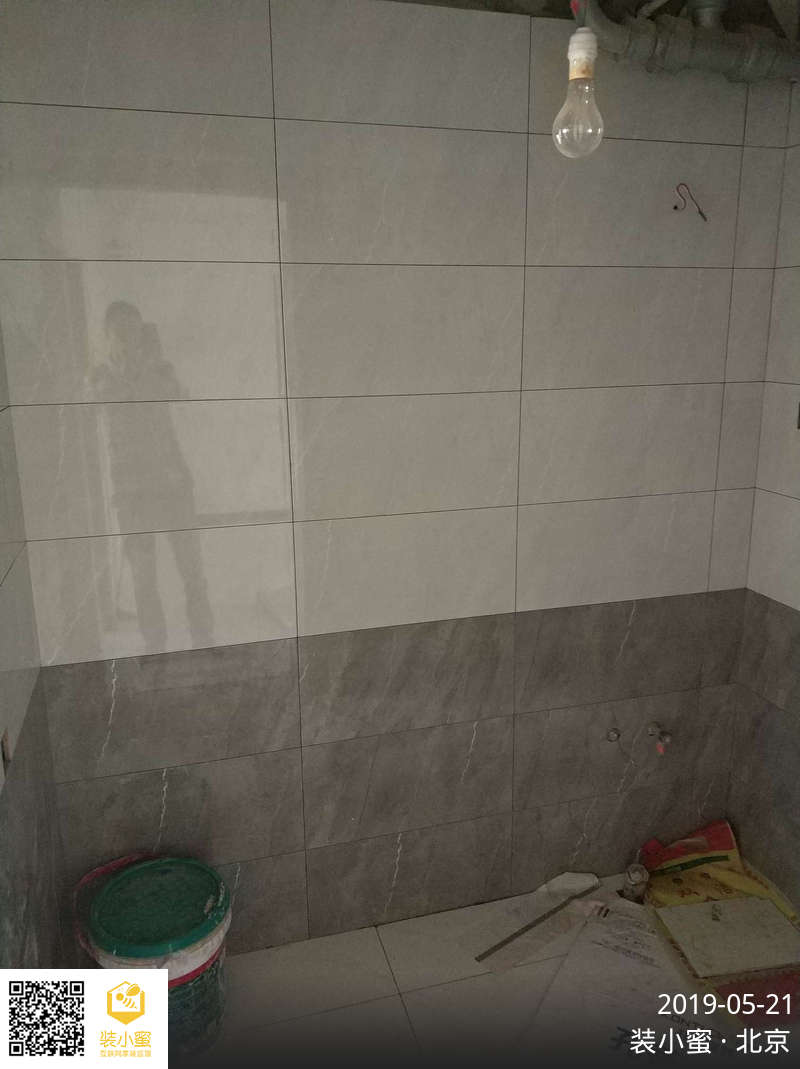

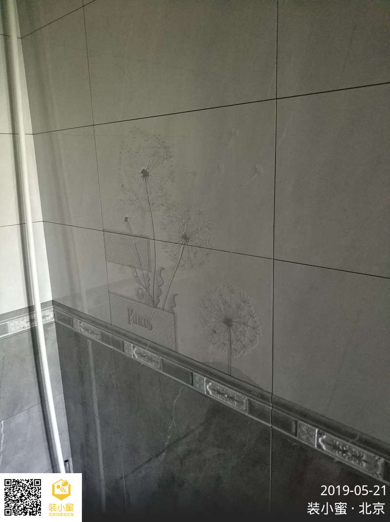

进度正常。地砖铺贴施工未完成,剩余卧室边角,阳台,卫生间湿区未贴砖。墙砖已铺贴完成。暖气管道移位施工未完成,主管道已改造,剩余部分后期安装完成。防盗门已更换。现场无工人施工。

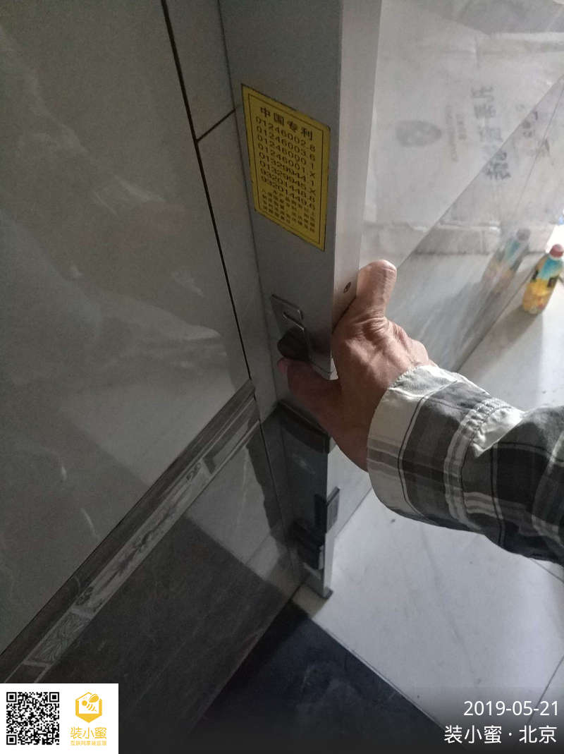

2、防盗门更换后原门遗留木条未拆除,建议拆除后抹灰处理。

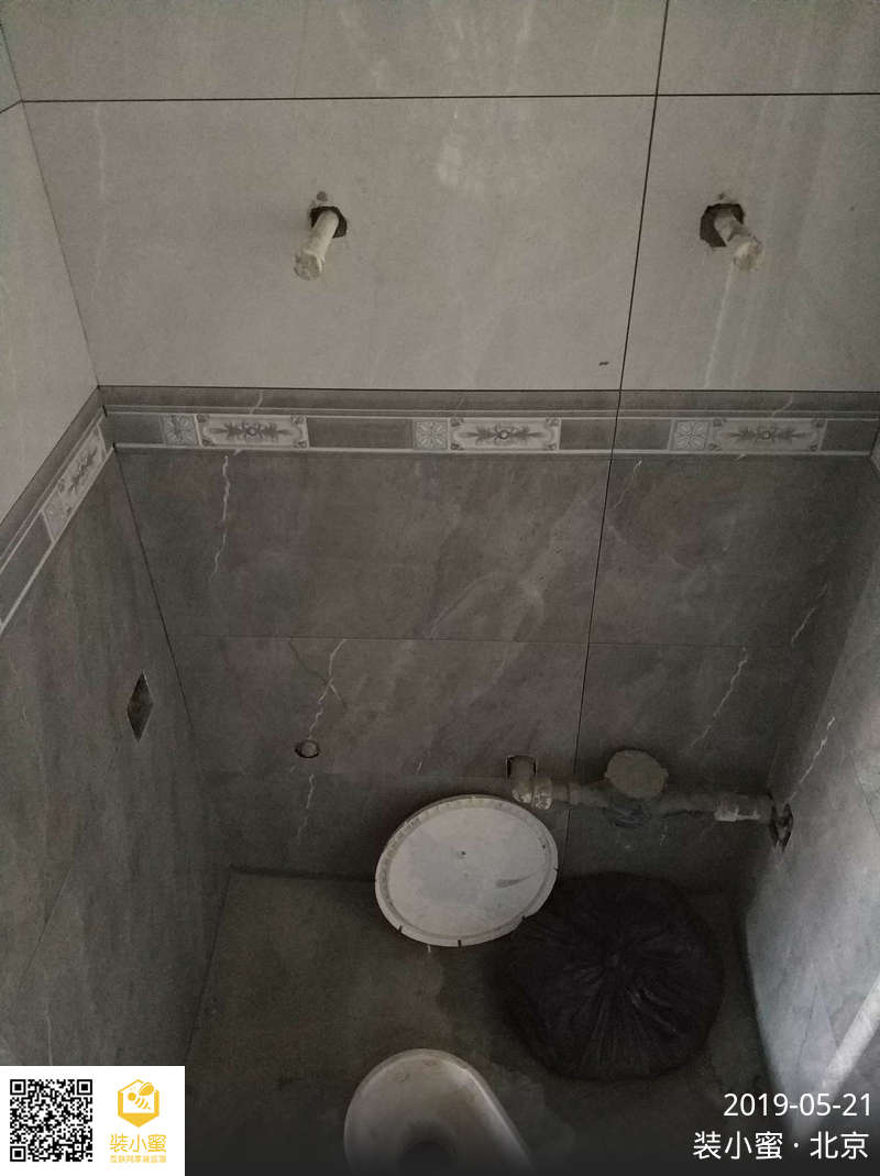

3、卫生间暖气改管后破坏了防水层,建议管根部位做防水加强处理,做防水圈。

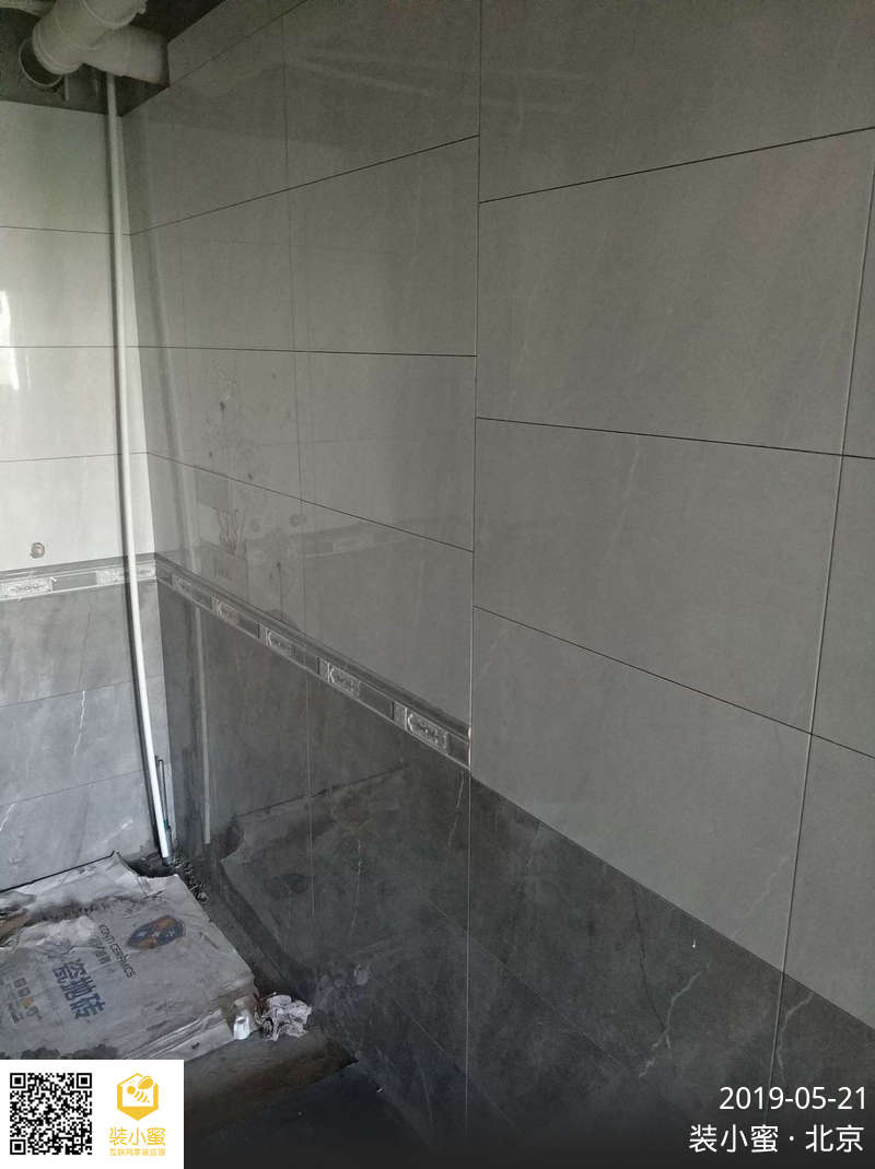

4、卫生间风道位置瓷砖未贴到顶部,建议客户与吊顶厂家做确认。

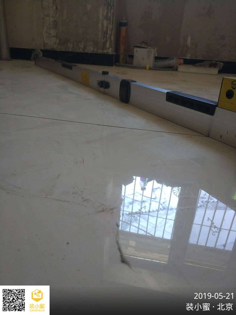

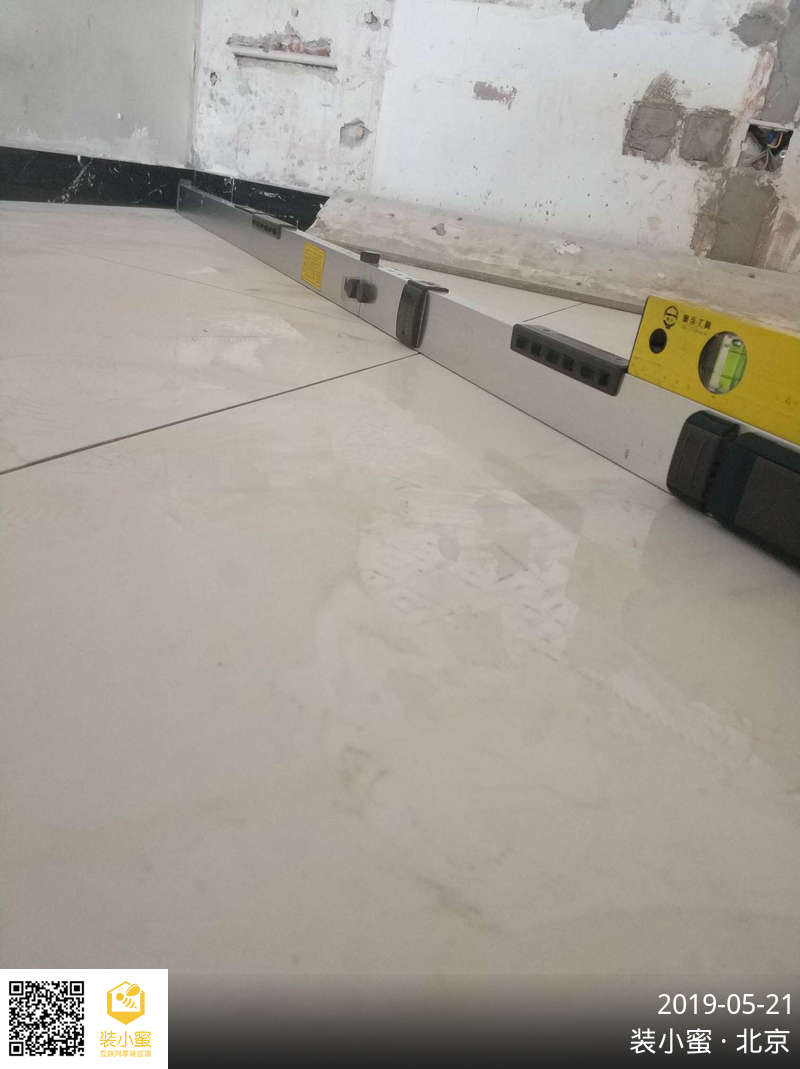

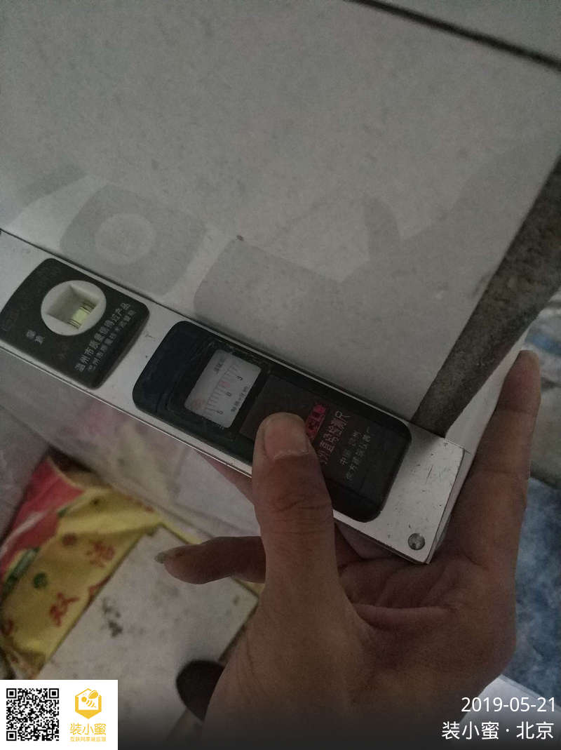

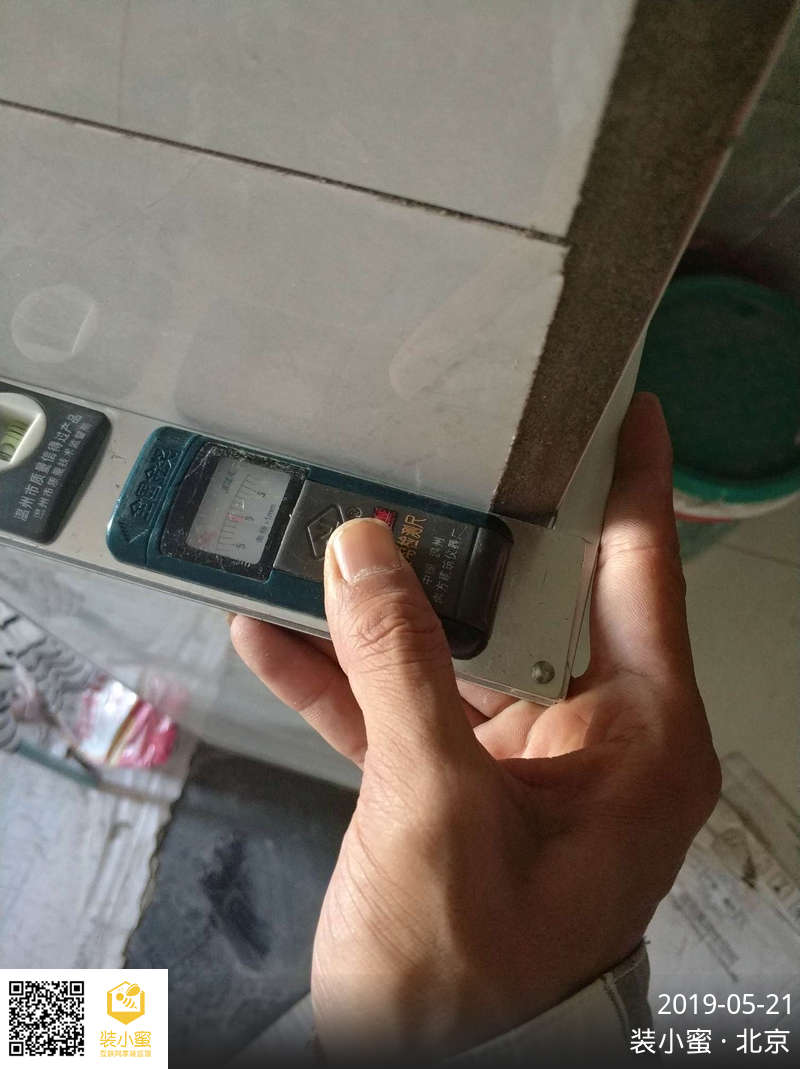

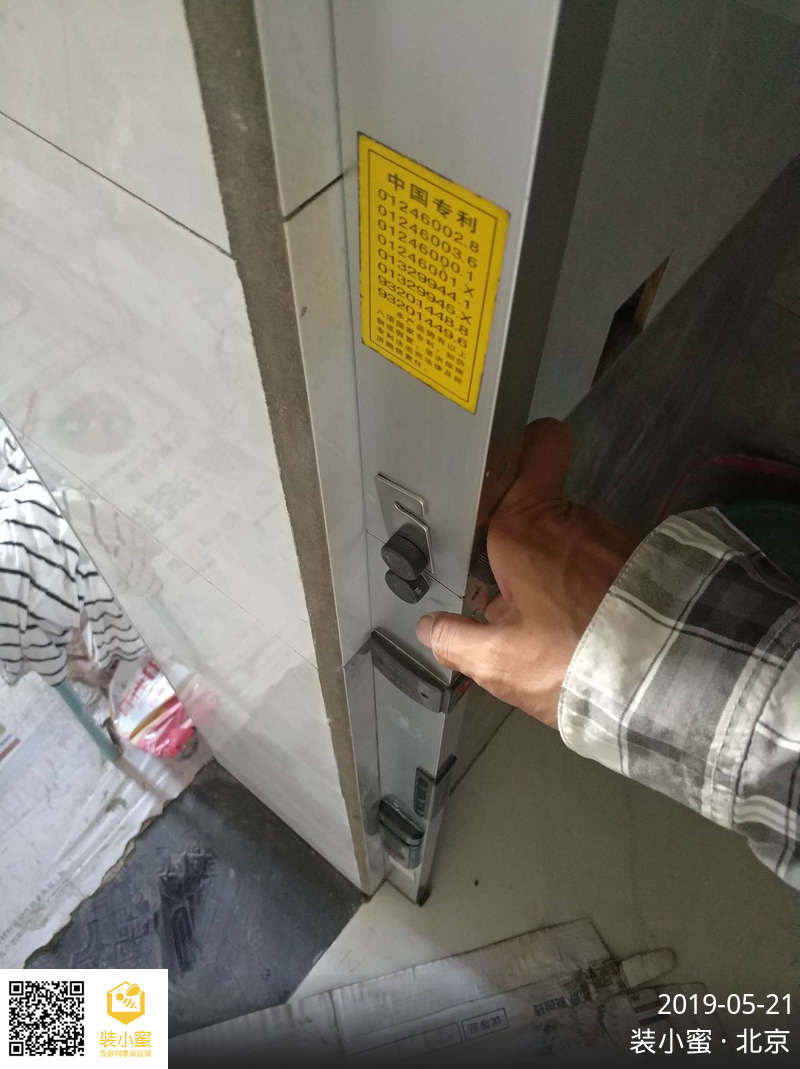

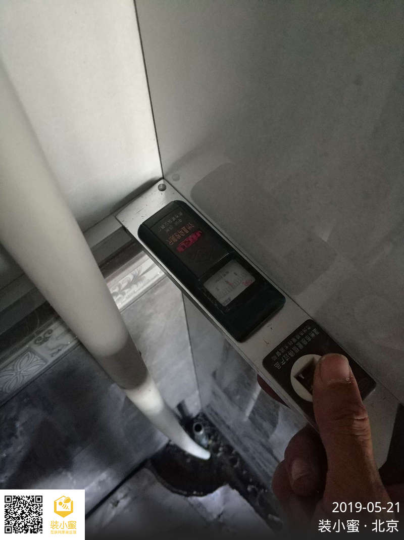

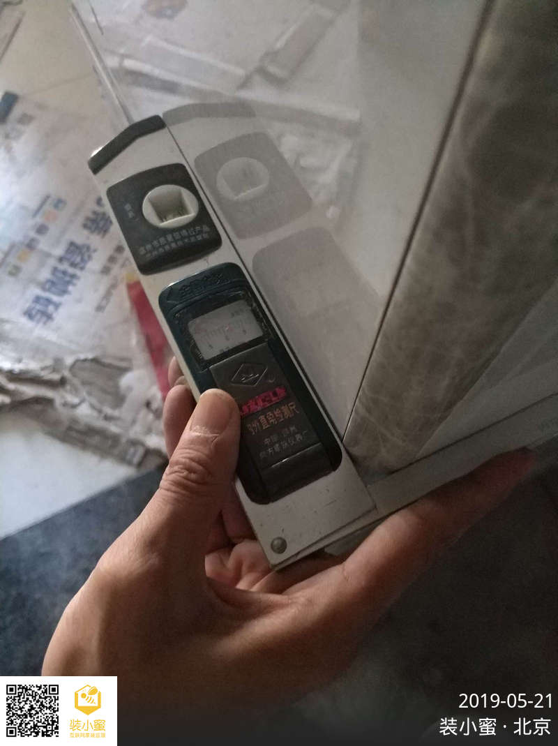

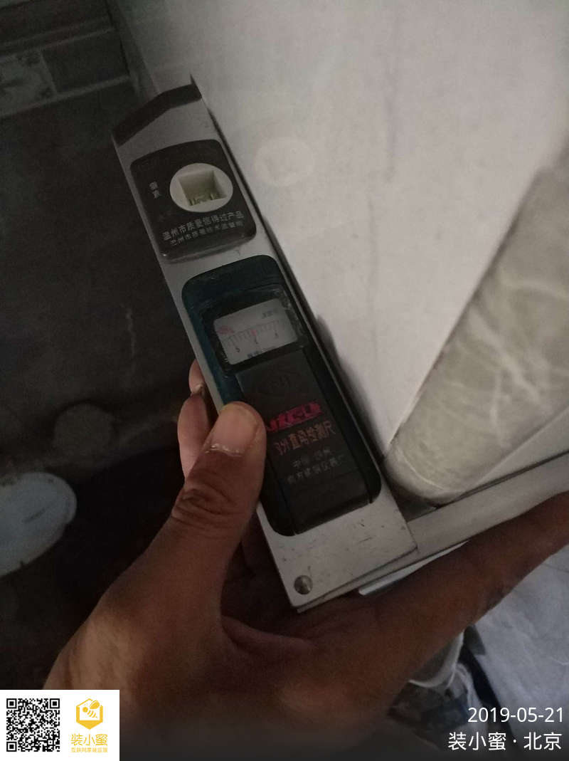

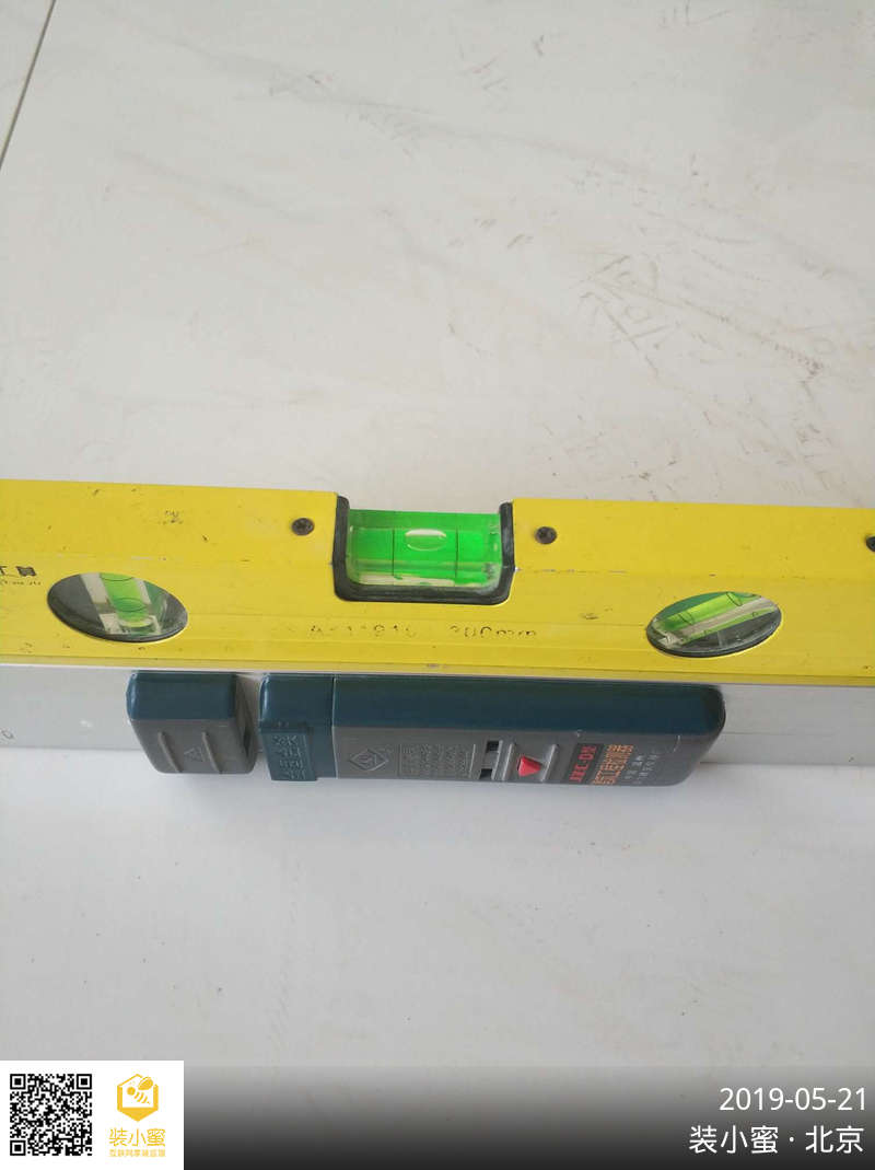

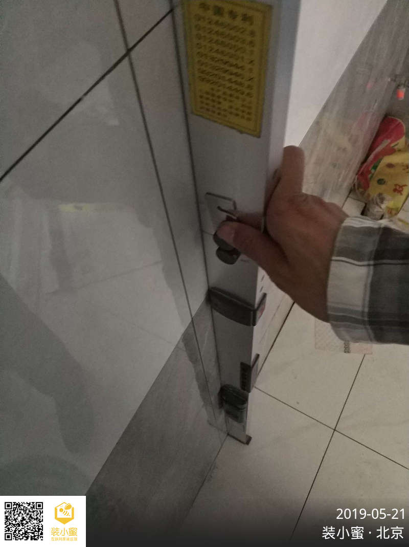

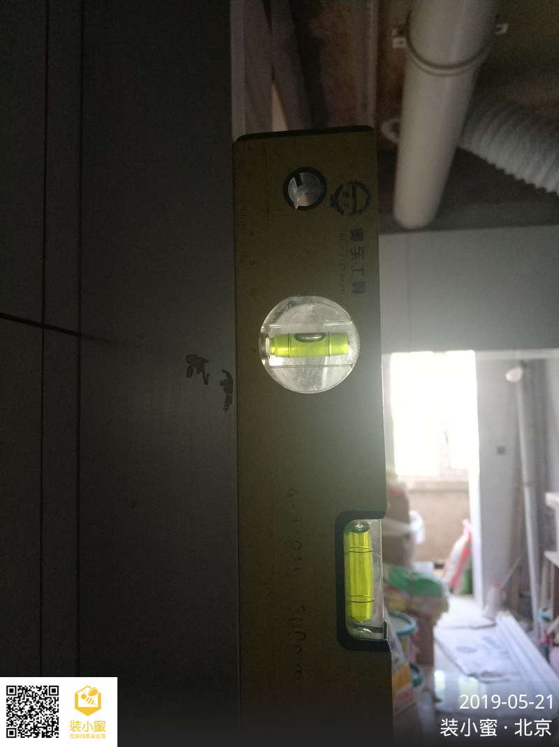

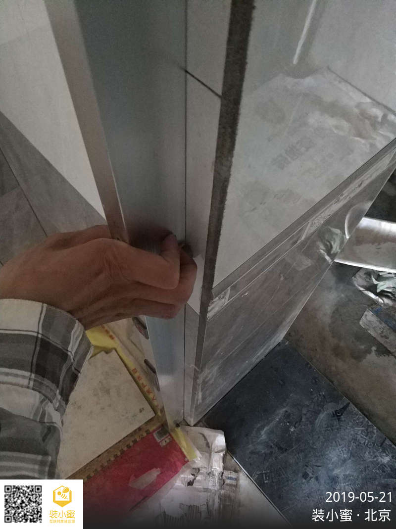

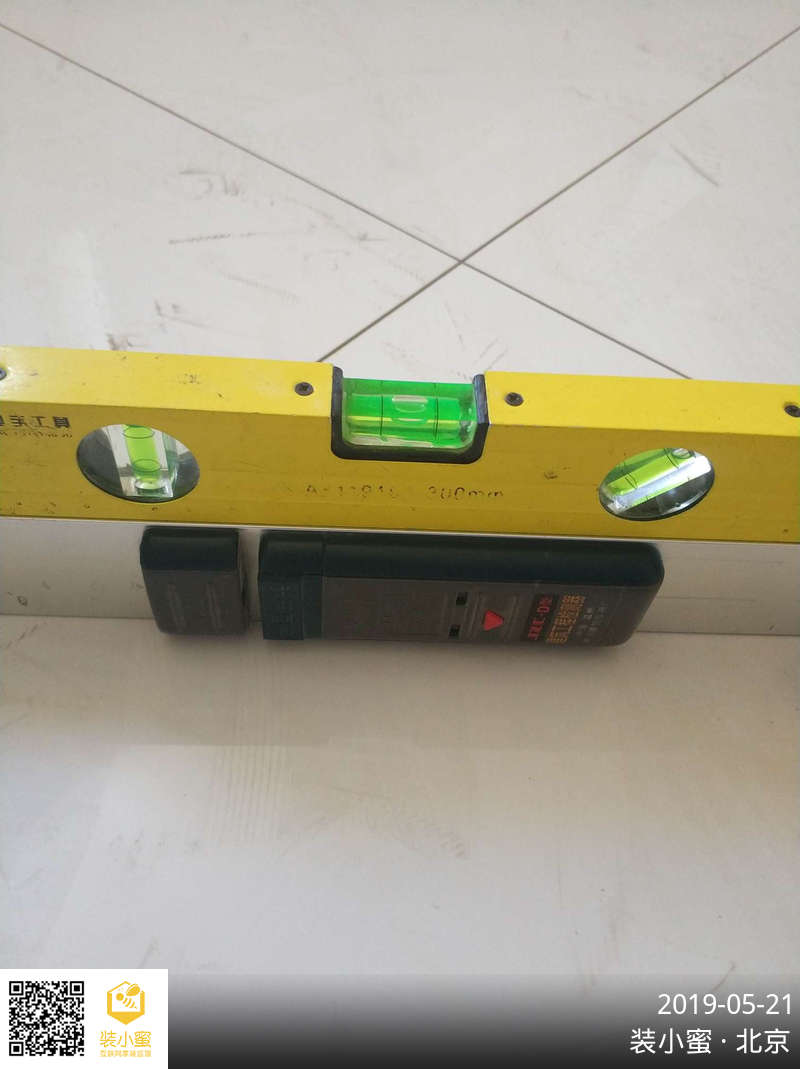

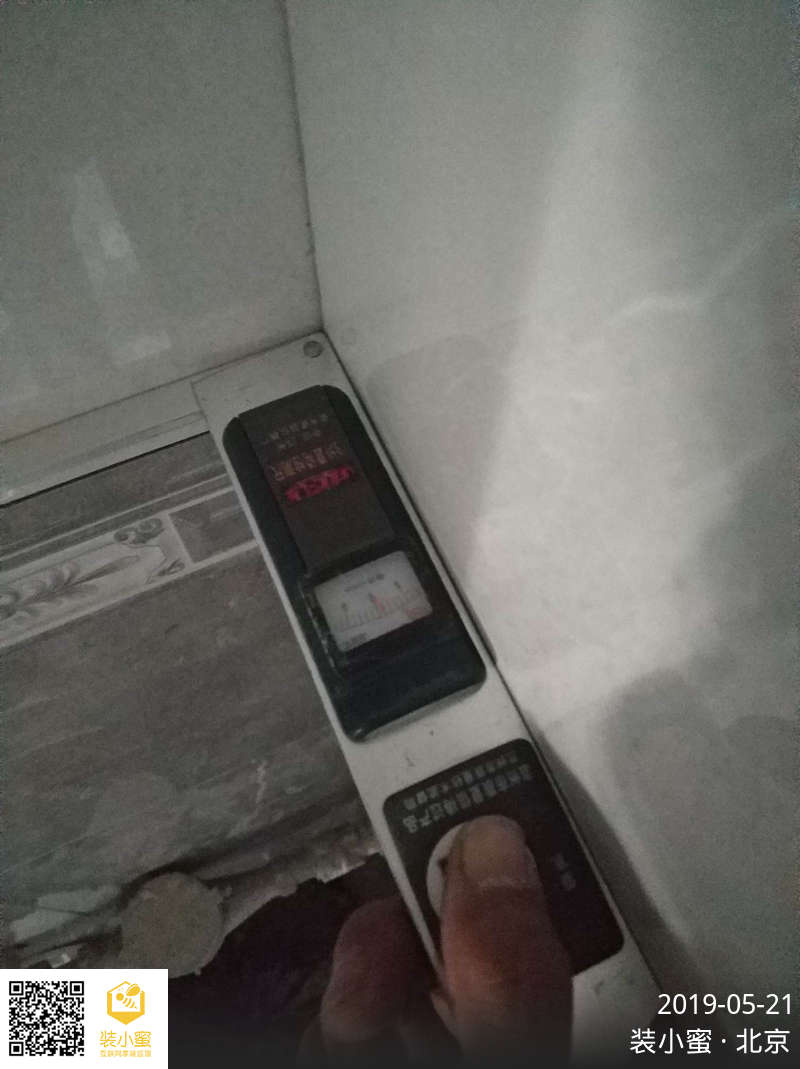

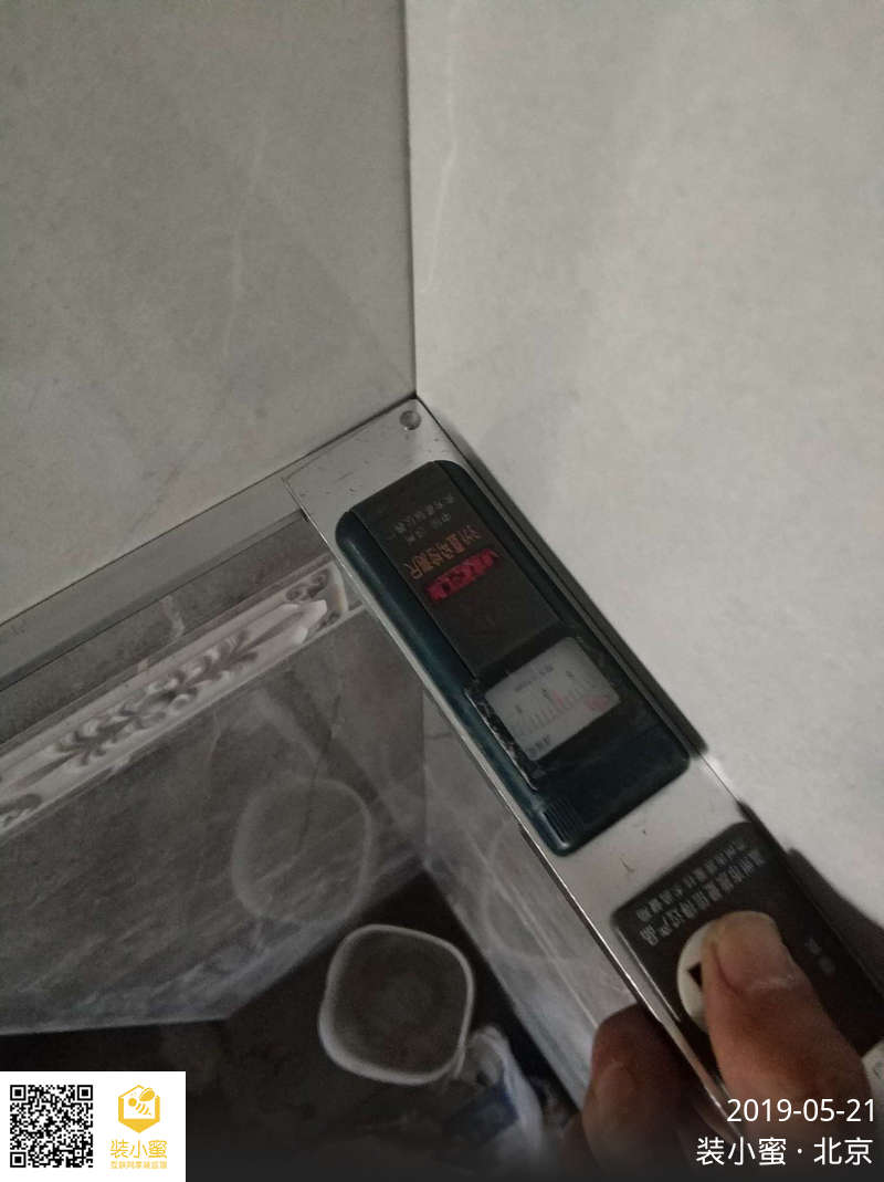

门洞两侧墙面垂直偏差符合要求

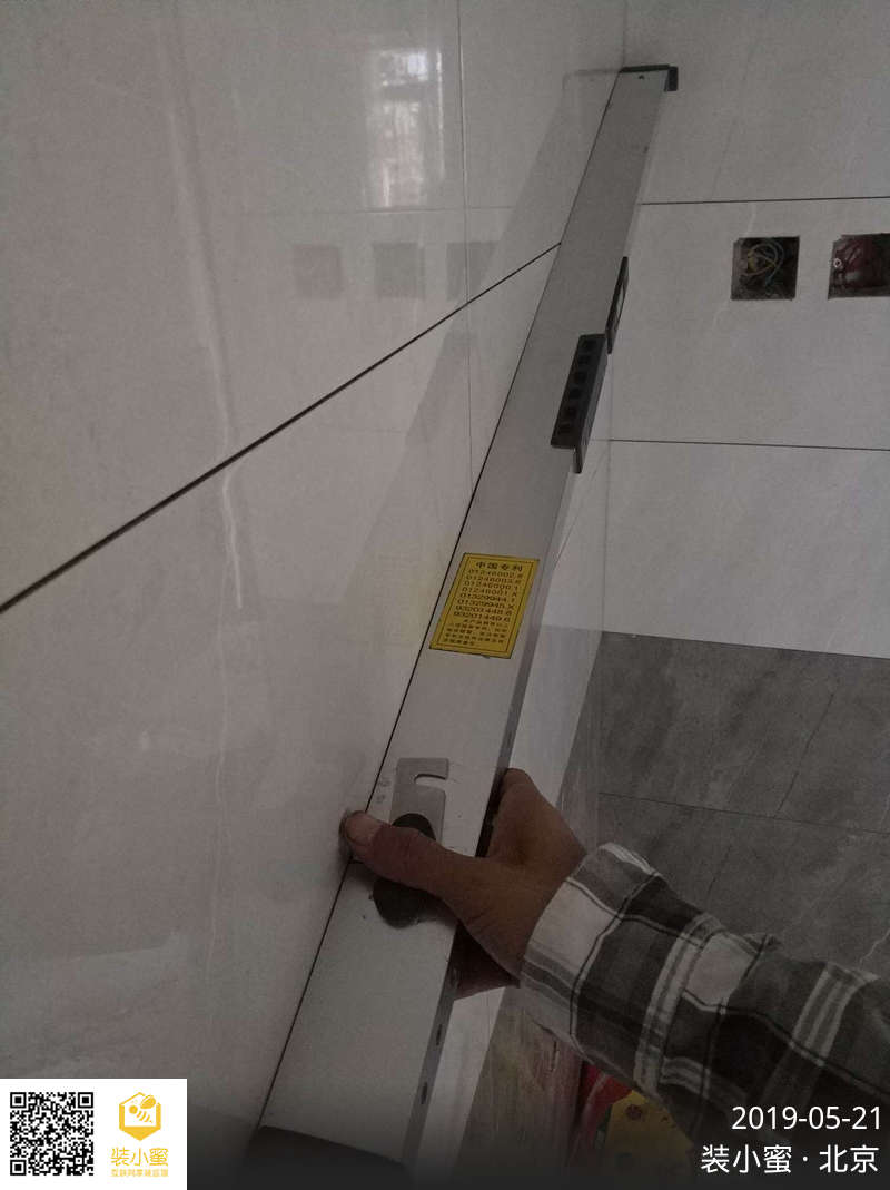

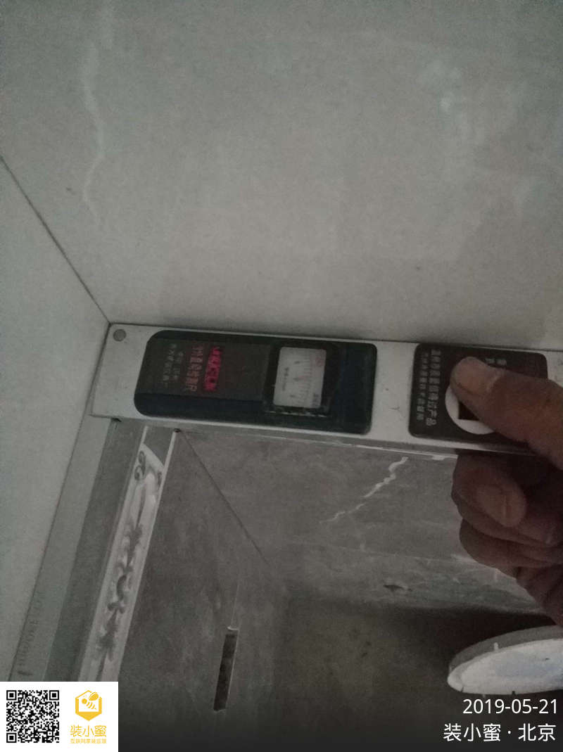

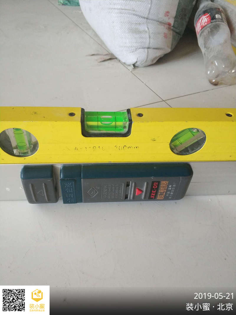

石膏(墙尼)找平平整检查,可进行下一道施工
管根部位加强防水
地面防水层涂膜质量符合要求
地面防水层涂膜质量符合要求

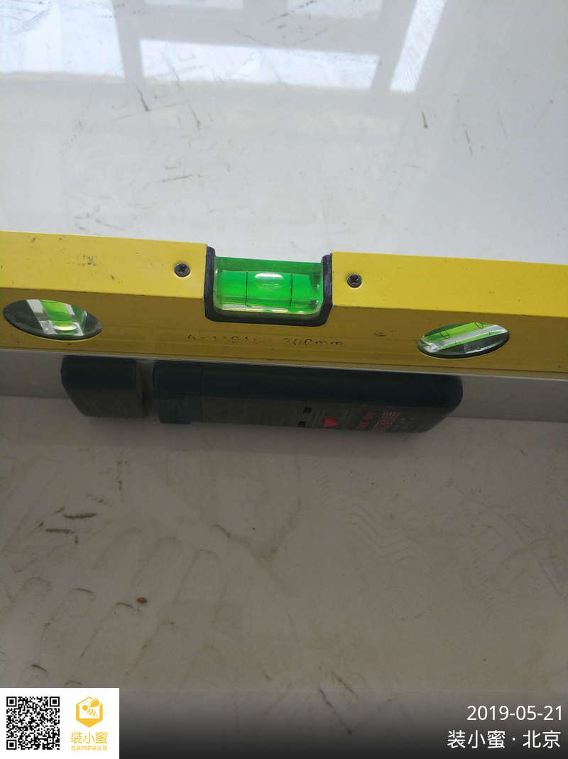

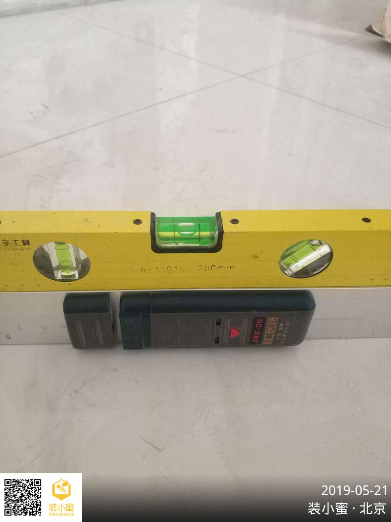

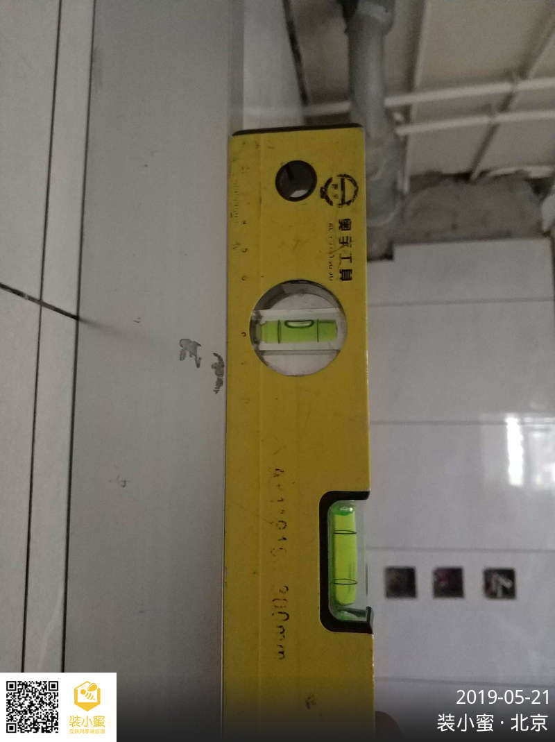

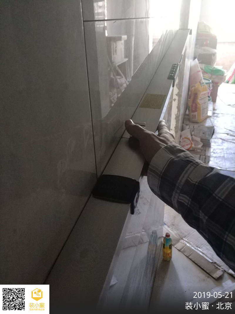

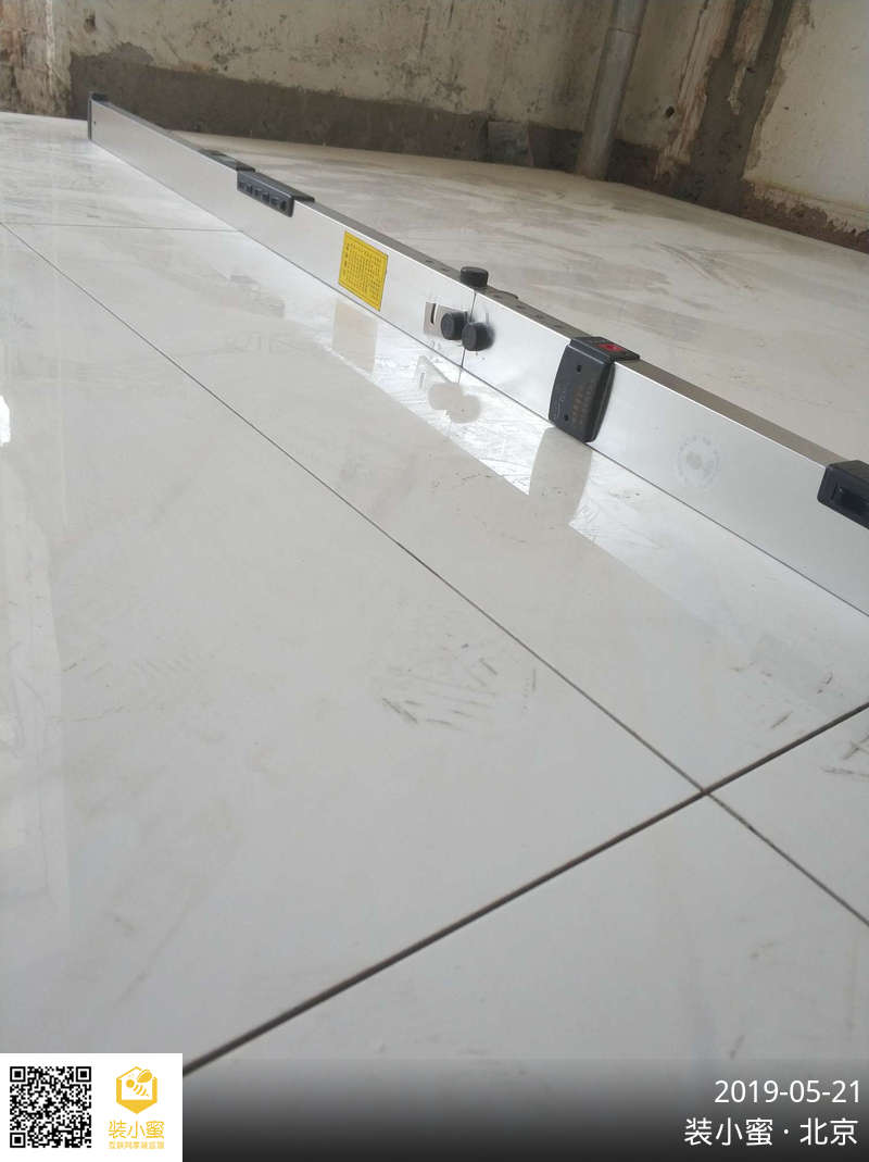

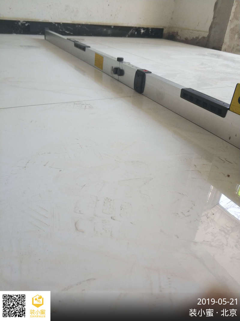

地面砖(石)铺贴平整,符合要求
门槛石与安装符合要求
