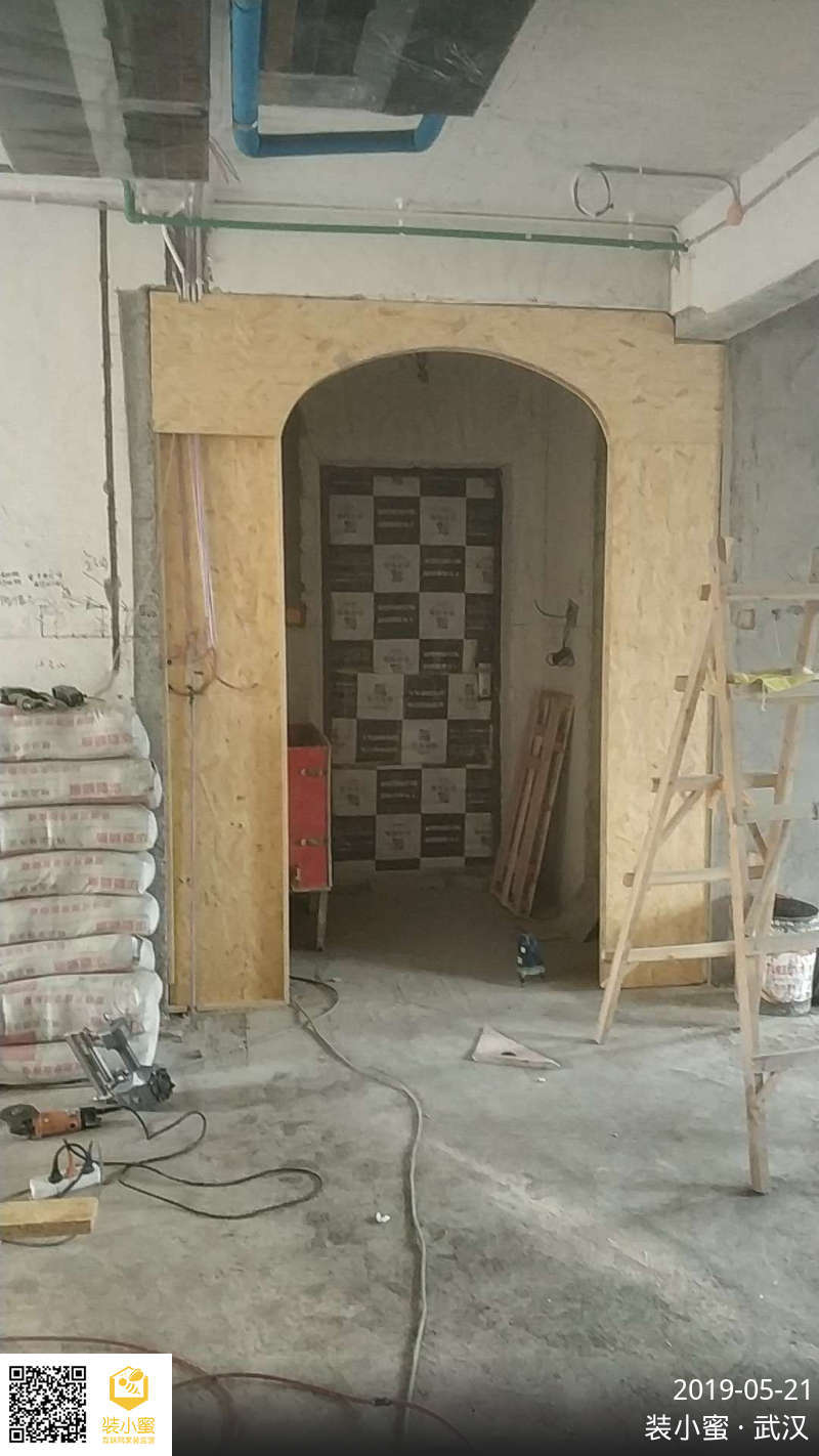

1.客卫马桶水头出墙不平正。建议要求施工方进行整改。
2.提醒客户,全房粉补问题,要求施工方尽快完成。
3.要求设计师到现场处理与设计图纸尺寸,与现场有冲突问题。

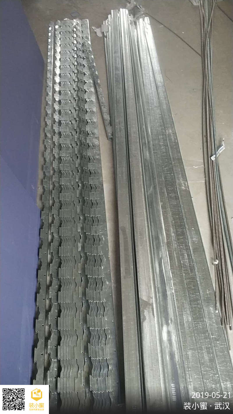

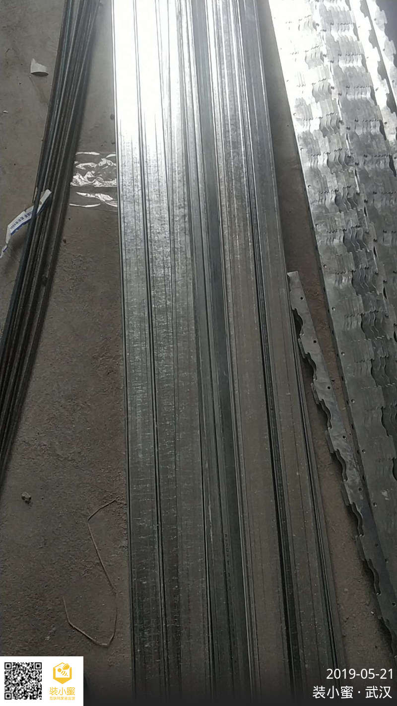

龙骨规格与用材符合要求
龙骨架固定符合要求
龙骨架底部防潮基础符合要求

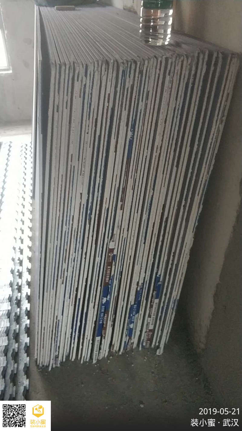

轻钢龙骨

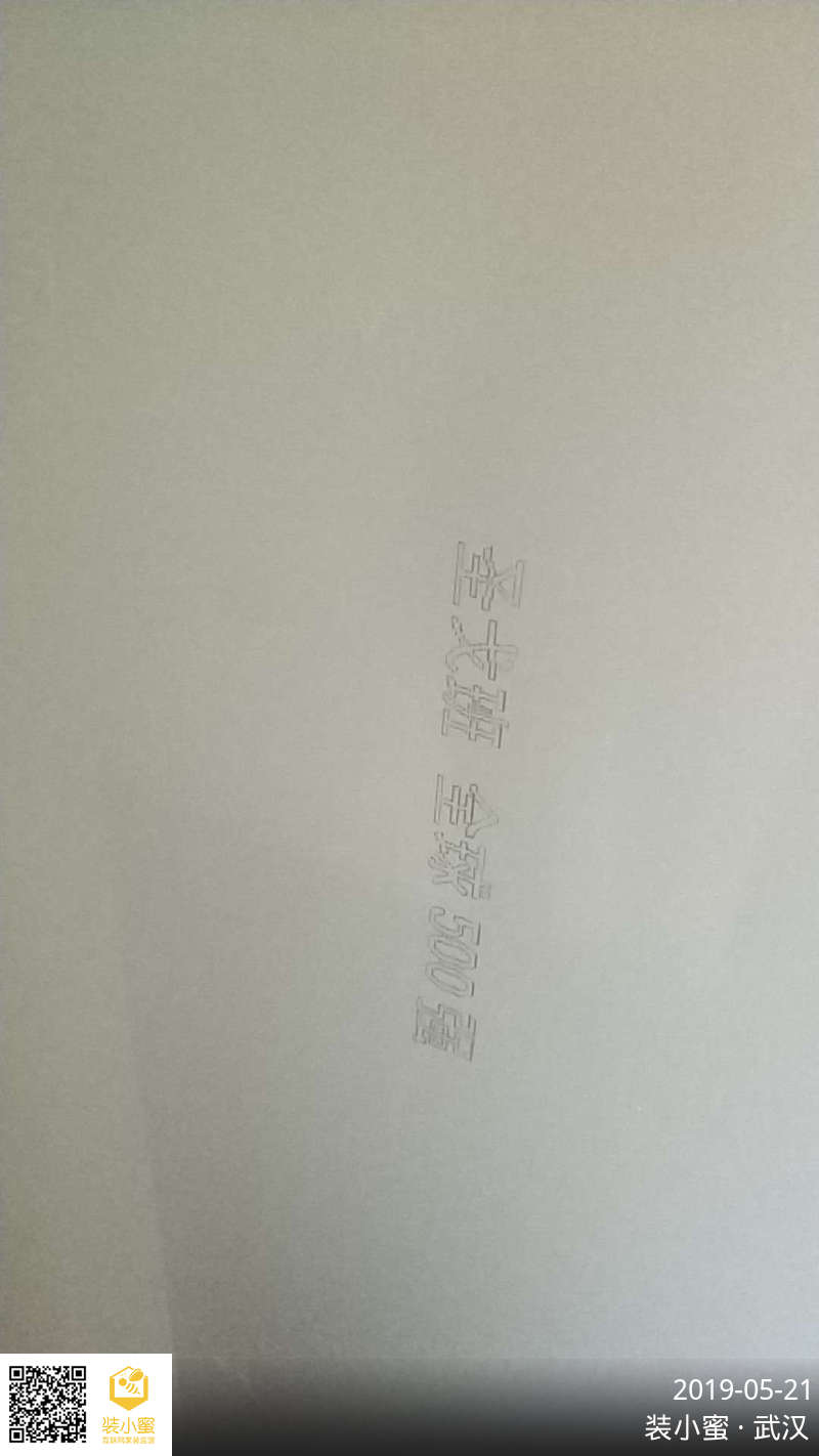

石膏板

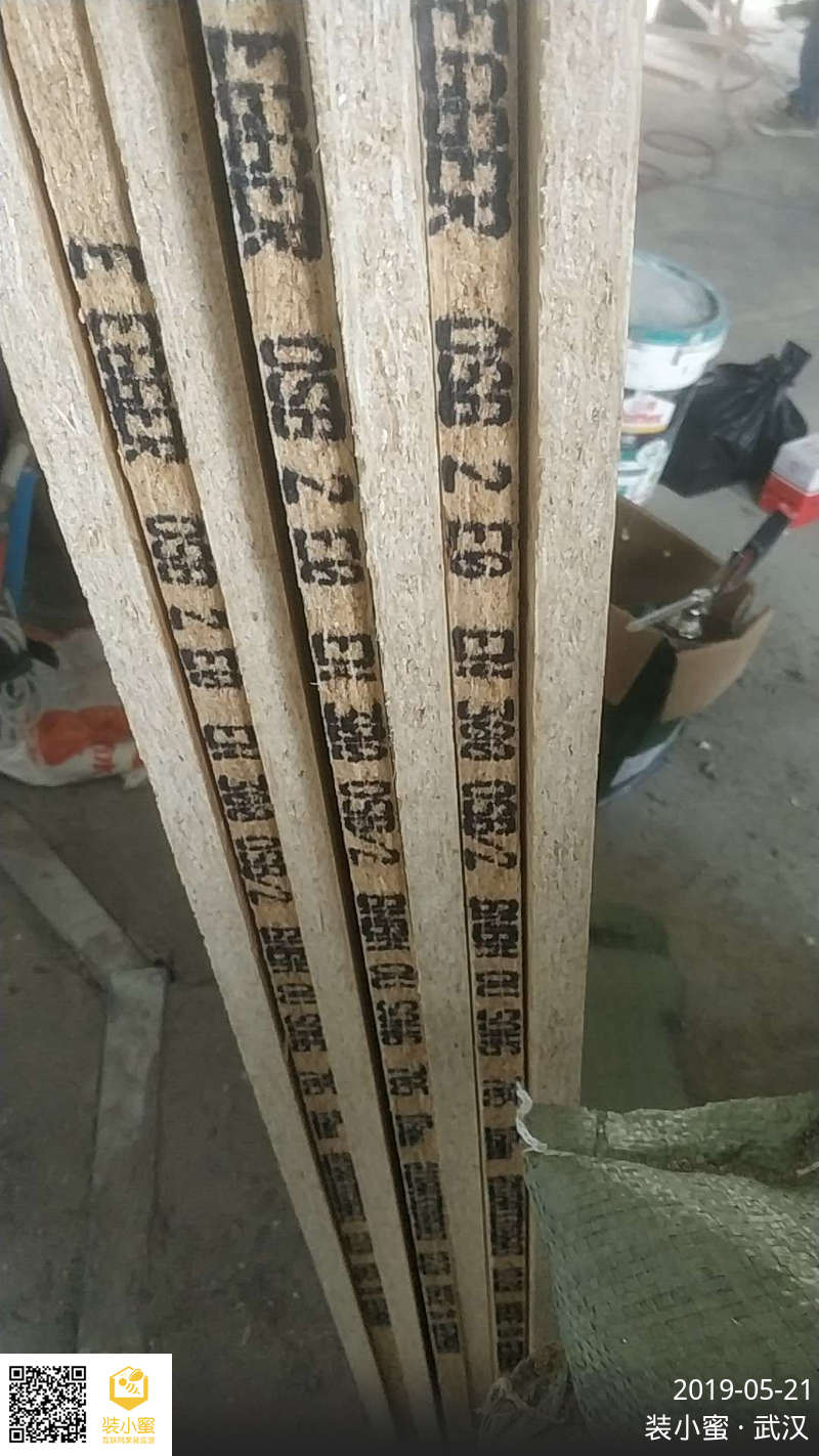

大芯板

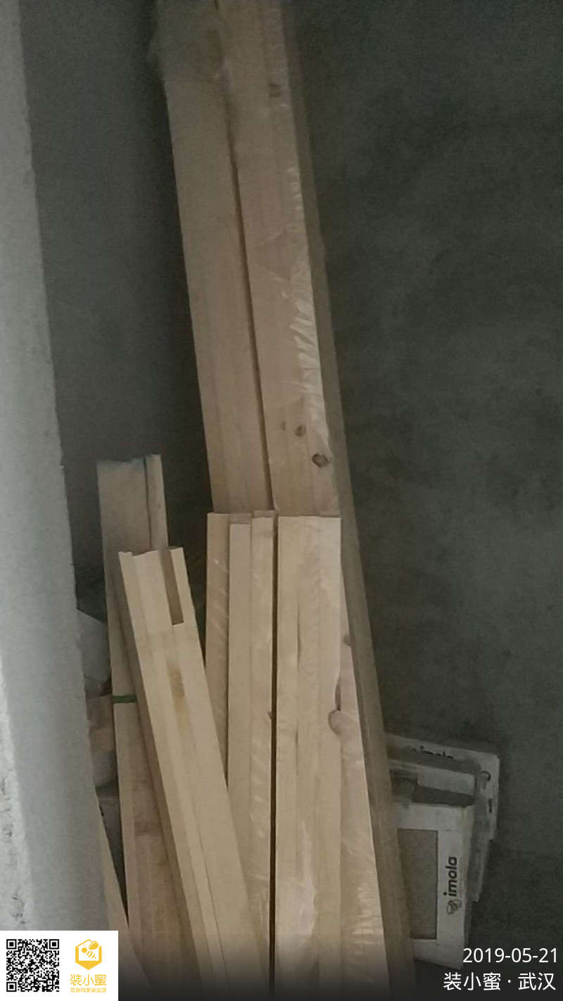

木龙骨
