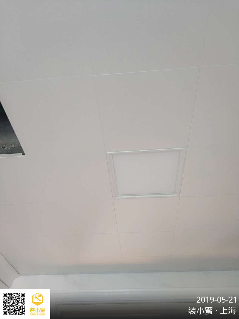

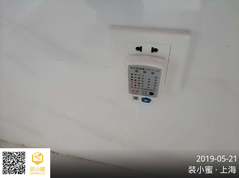

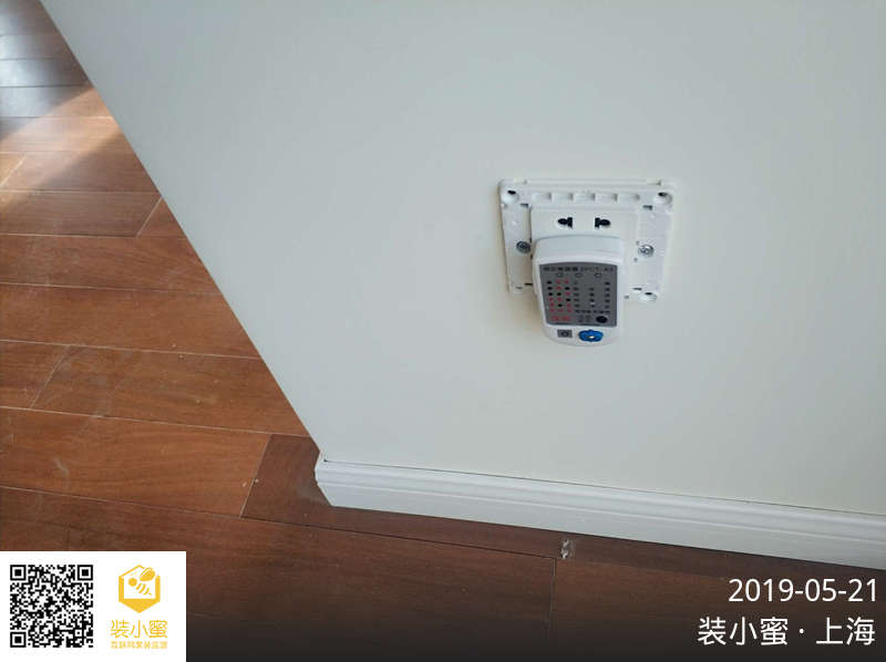

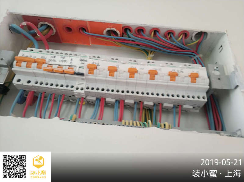

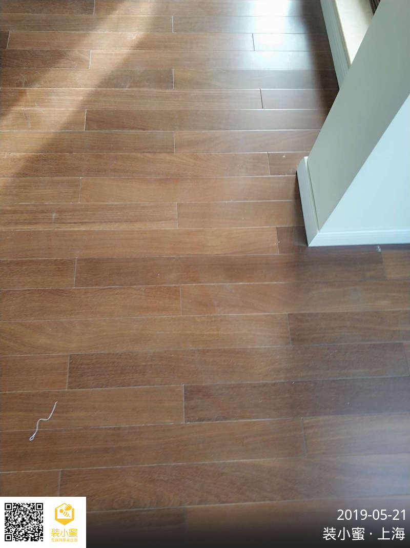

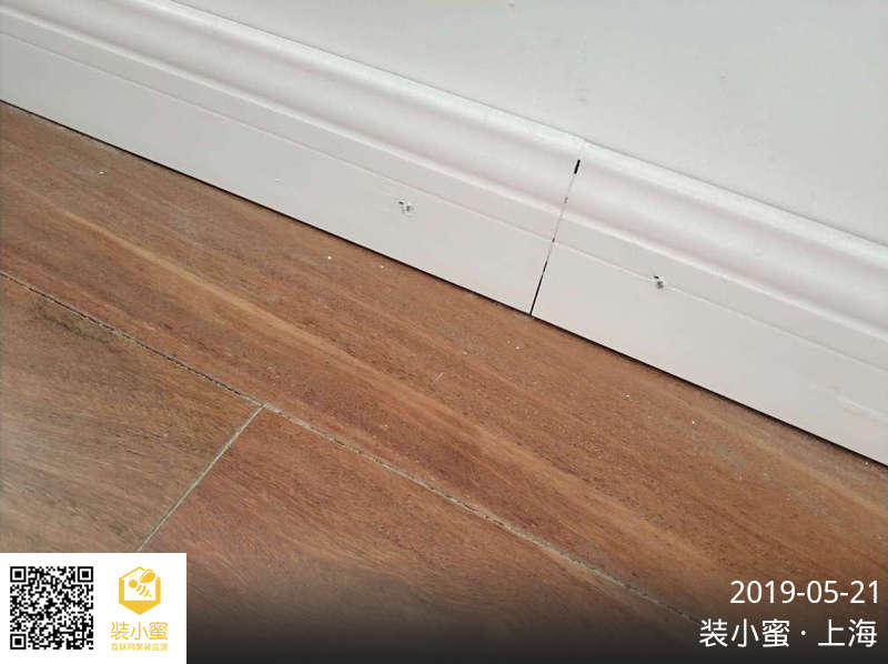

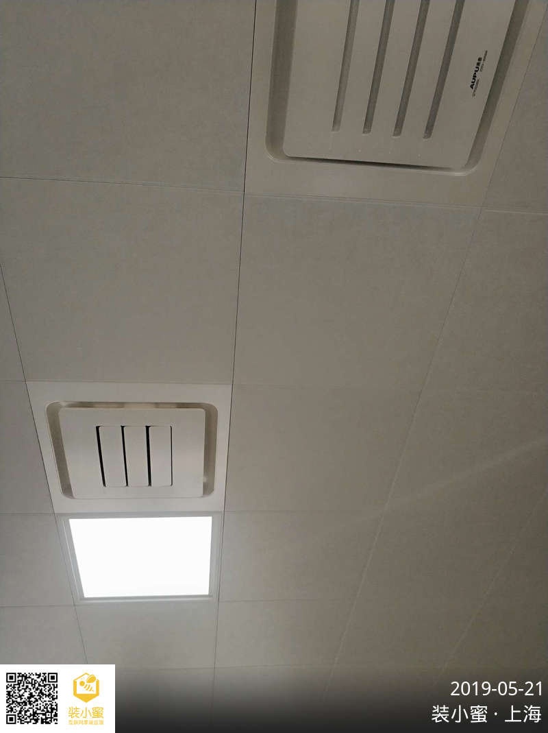

其他在场人员:客户、工队。开关插座面板安装牢固,灯具整洁。开关通电控制正常,灯泡工作正常,插座全部通电。强电箱标识已做,漏保工作正常,盖板开启方便,螺丝已紧固。卫浴设备安装牢固稳固,表面无明显损坏及污渍。地漏无返水,水龙头控制正常。踢脚线完整,无明显变形。地板走动无松动异响,拼缝平直。橱柜无明显破损或色差,封边平滑。厨卫吊顶清洁。厨卫电器工作正常。

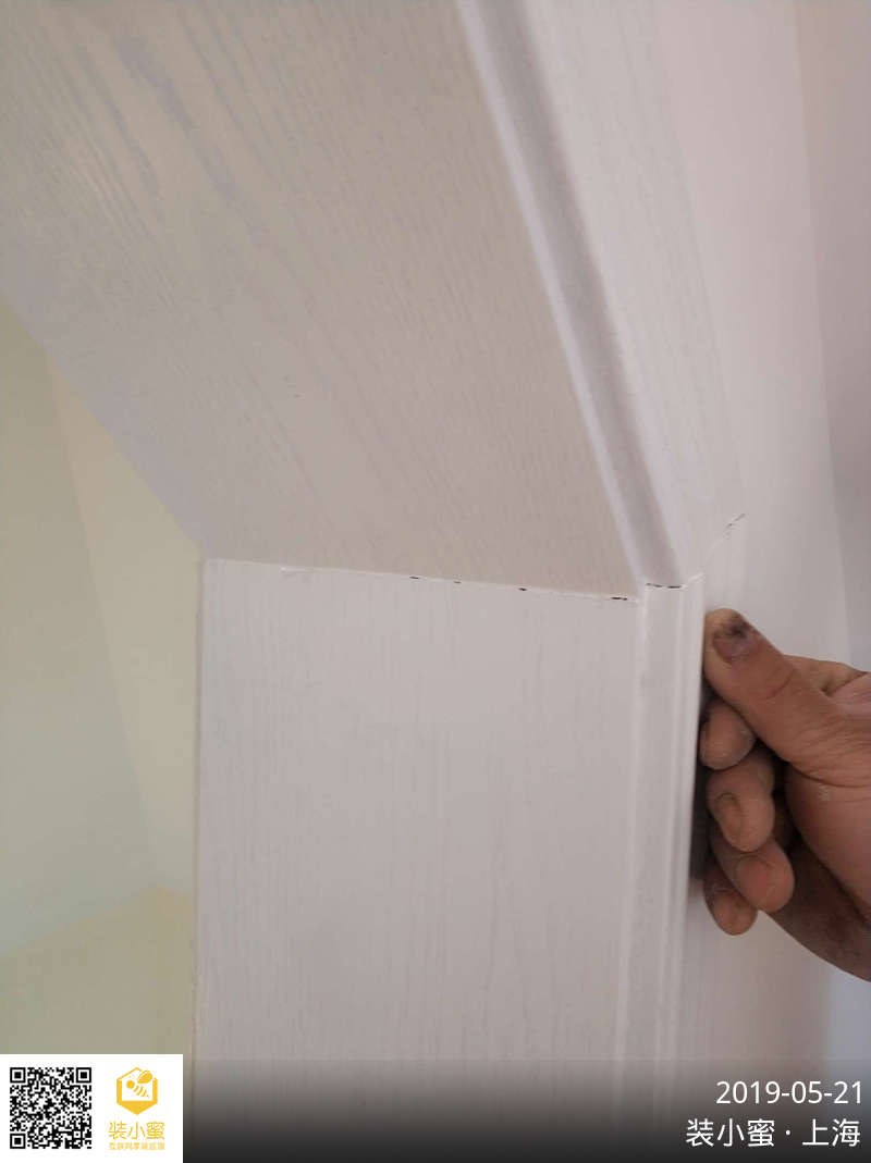

1.浴缸下需加强处理,
2.新粉墙未使用网格布玩开裂现象比较多,需处理
3.门套未安装到位,需跟进
4.楼梯未安装,
5.部分洁具台盆未安装,需跟进
6.龙头有不正现象需调整
望施工方后期跟进,并安装修补到位

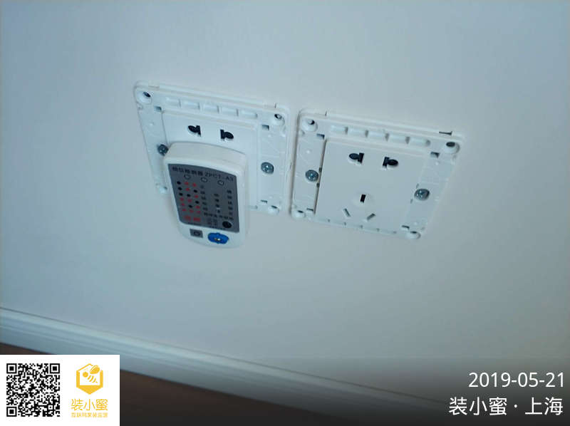

拆卸部分面板,内部接线规范
插座面板经通电检测,工作正常
各回路名称标识贴正确

浴霸或暖风设备工作正常
排气扇排风工作正常

地板表面平整,无明显变形
安装牢固,拼接质量符合要求

踢脚线安装质量符合要求
