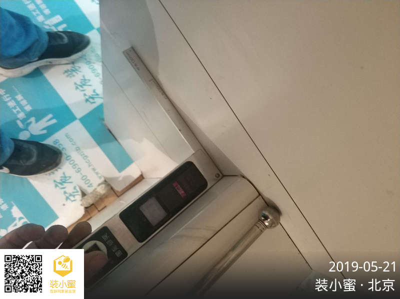

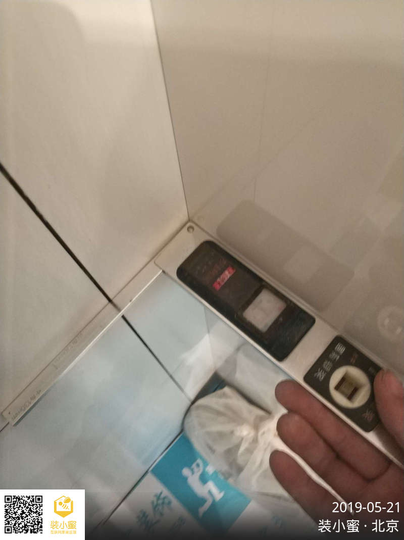

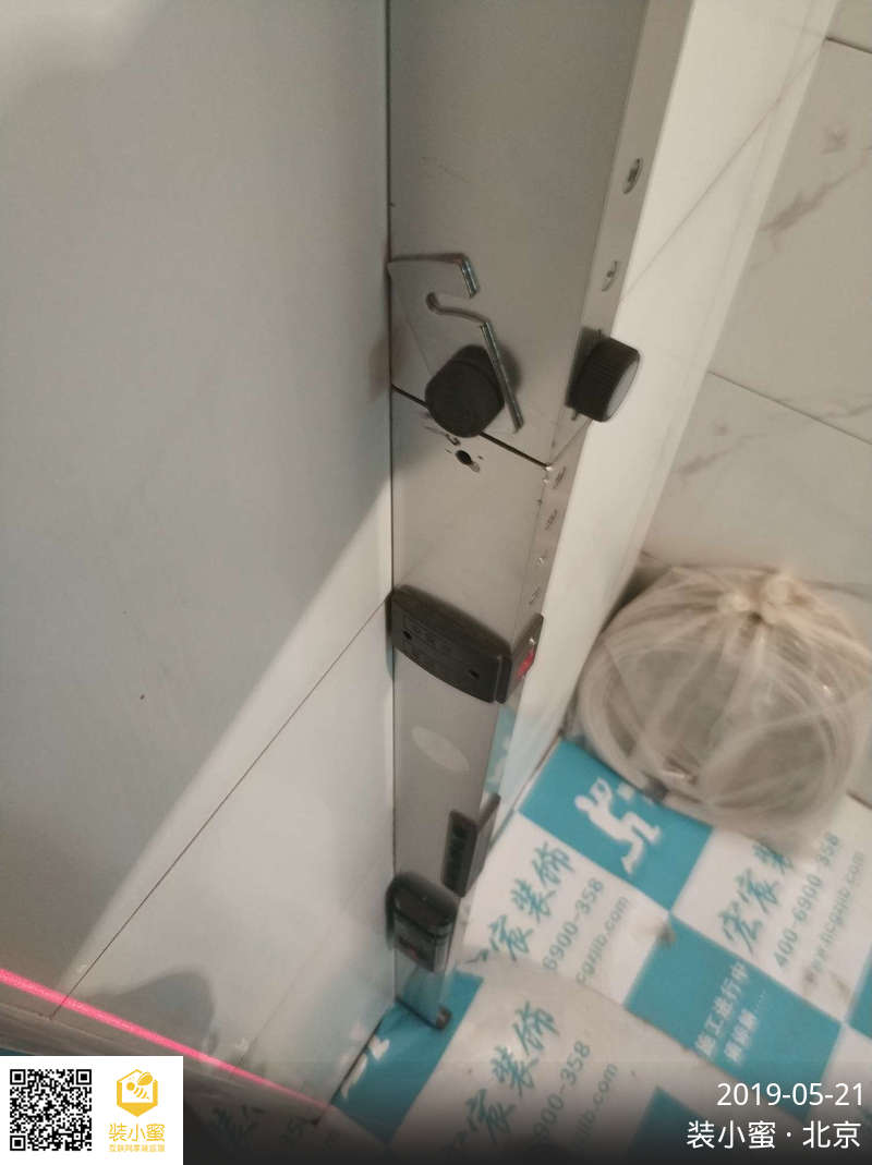

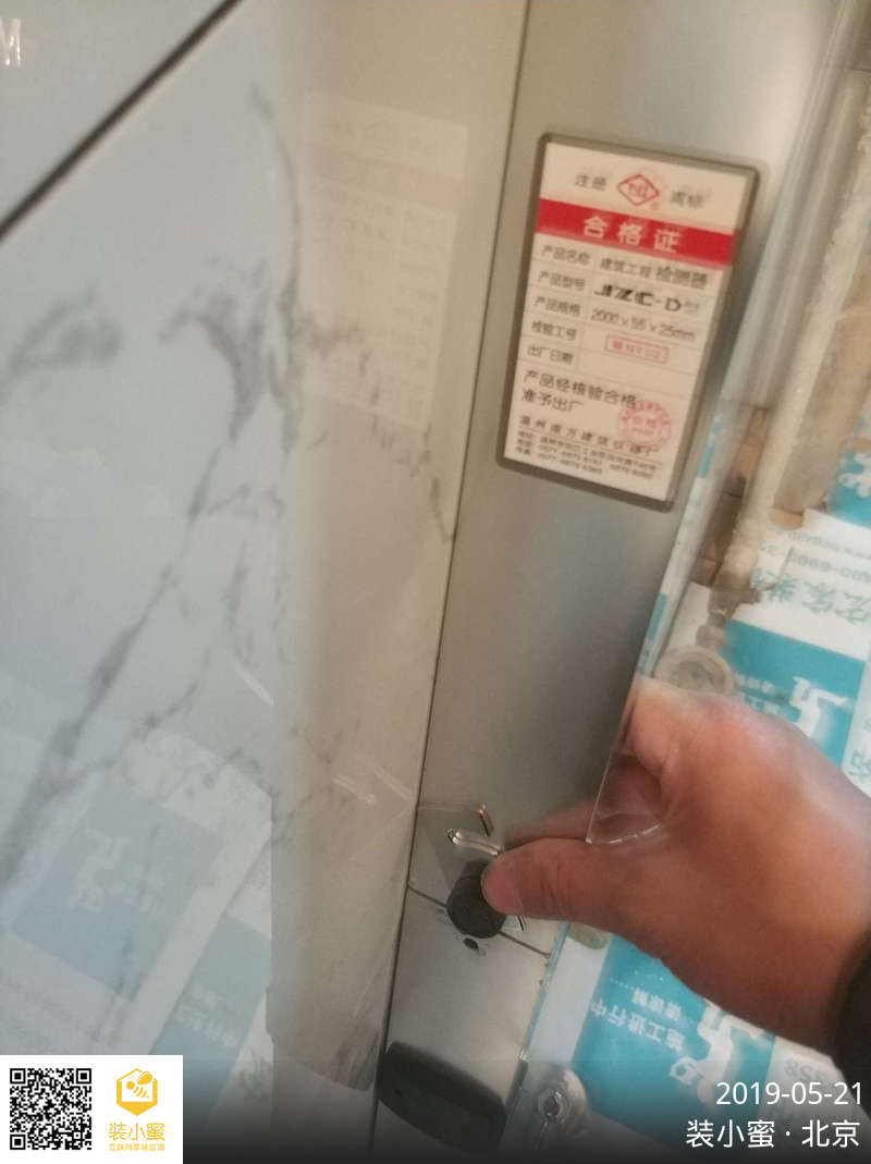

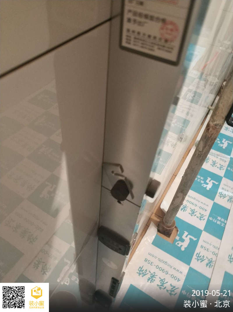

厨房墙面砖地面砖粘贴完成,卫生间防水涂刷完成
1发现卫生间墙面,防水膜,不合格,建议,重新涂刷,
2,卫生间管道后驱,末抹灰找平,未涂刷防水已告知客户,
3厨房烟道需要处理,防止后期串味漏风,

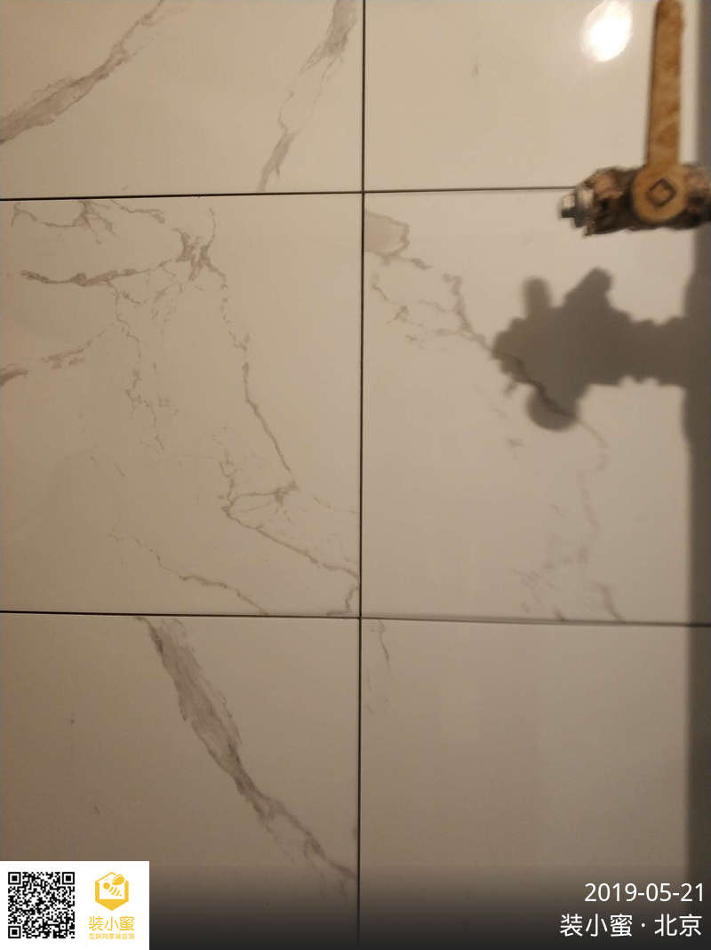

4厨房,有一块砖裂纹,已告知客户,
5厨房和阳台门口不平需要后期修改,已告知客户,
6厨房半墙和厨房门口墙面不齐已告知客户,
7,厨房总阀门有漏水现象,建议客户更换
