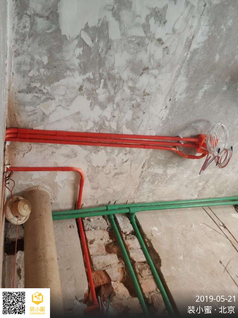

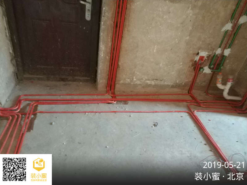

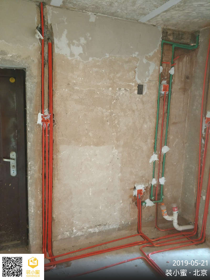

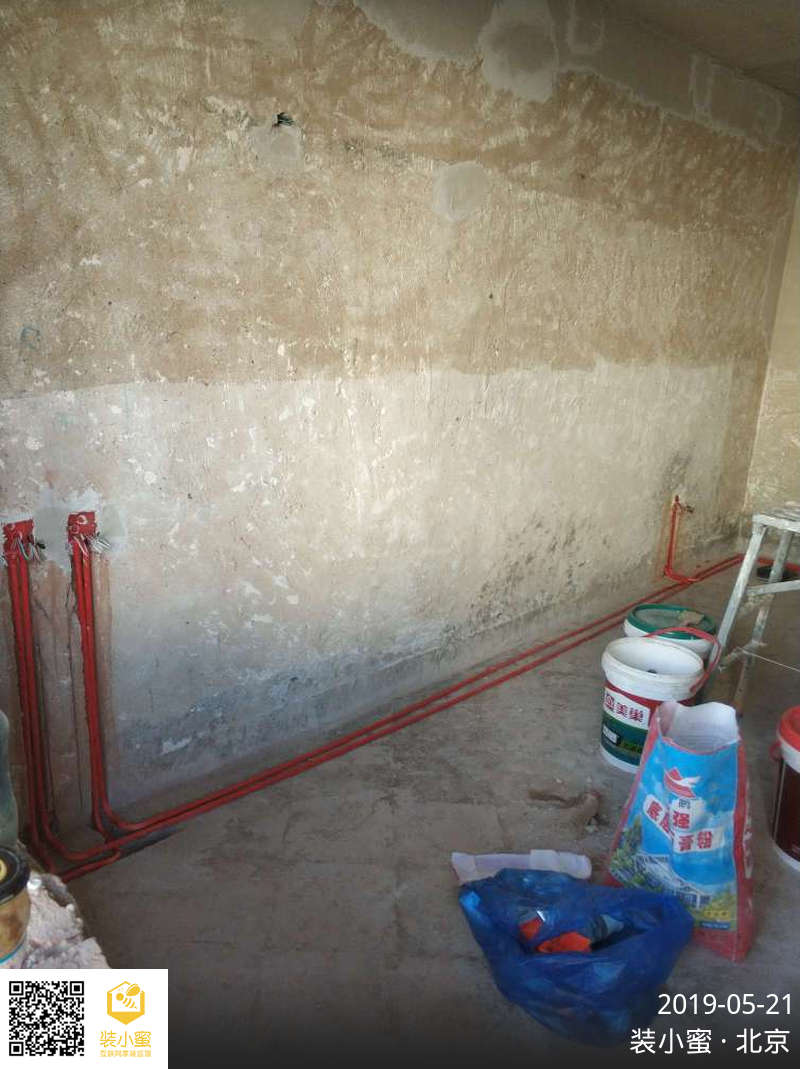

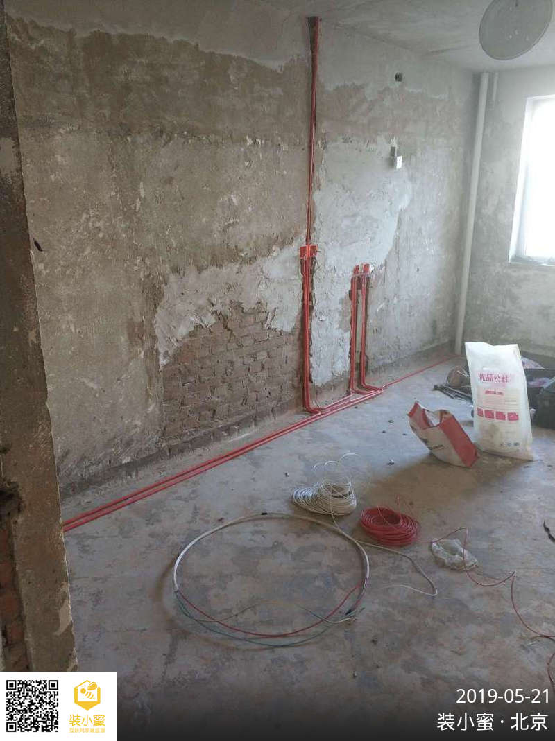

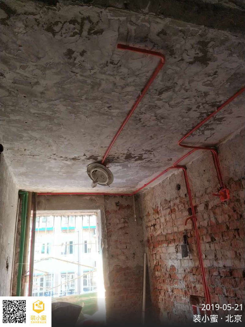

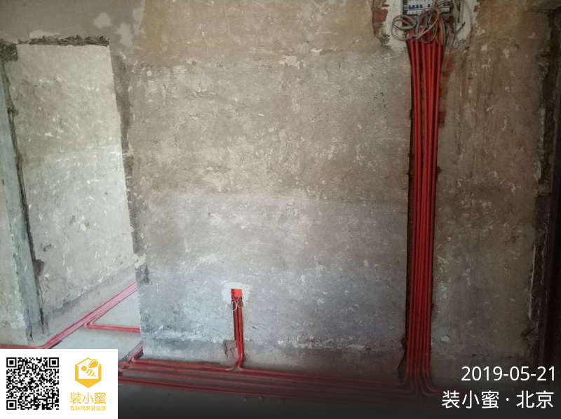

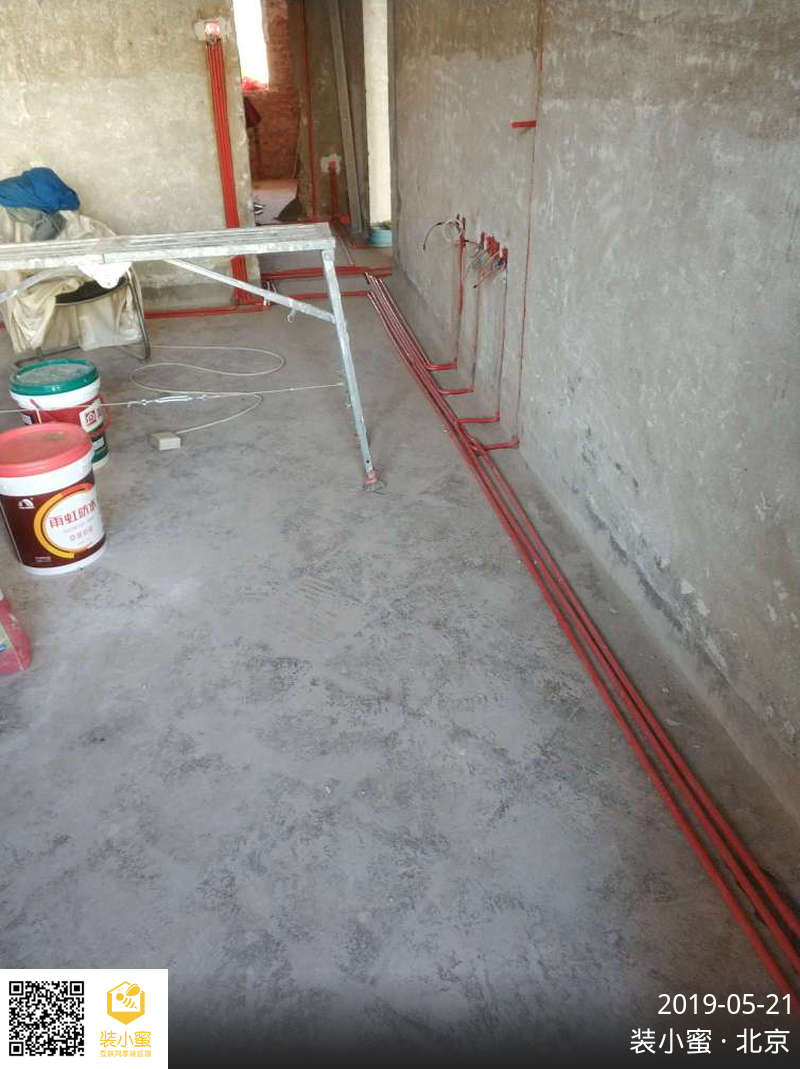

今日现场水电巡查,现场水电工未在场,水电施工进度正常,现场水电路基本已改造完毕,剩下部分收尾施工,现场厨、卫、空调使用4平方电线,但地线使用2.5平方,现场已与客户沟通。现场4平方电线使用16电管,现场已与客户沟通,现场情况已与客户沟通。
1、现场地面顶面电管未使用管卡固定,现场情况已与客户沟通。
2、现场水管管卡固定不符合要求,现场已与客户沟通。
3、冷热水间距过小,现场已与客户沟通。现场灯线未使用软管进行保护,现场已与客户沟通。
4、现场强弱电之间无平行间距,现场已与客户沟通。
水电情况已与客户沟通。
