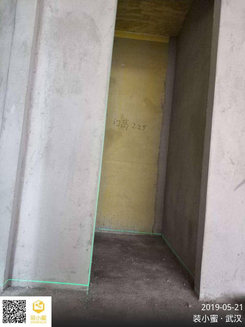

现场拆砌已全部完成,水电工现场定位。
跟客户设计师电工一起确定开关插座位,及风管机位置。

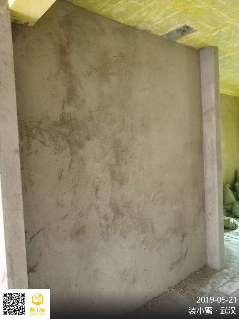

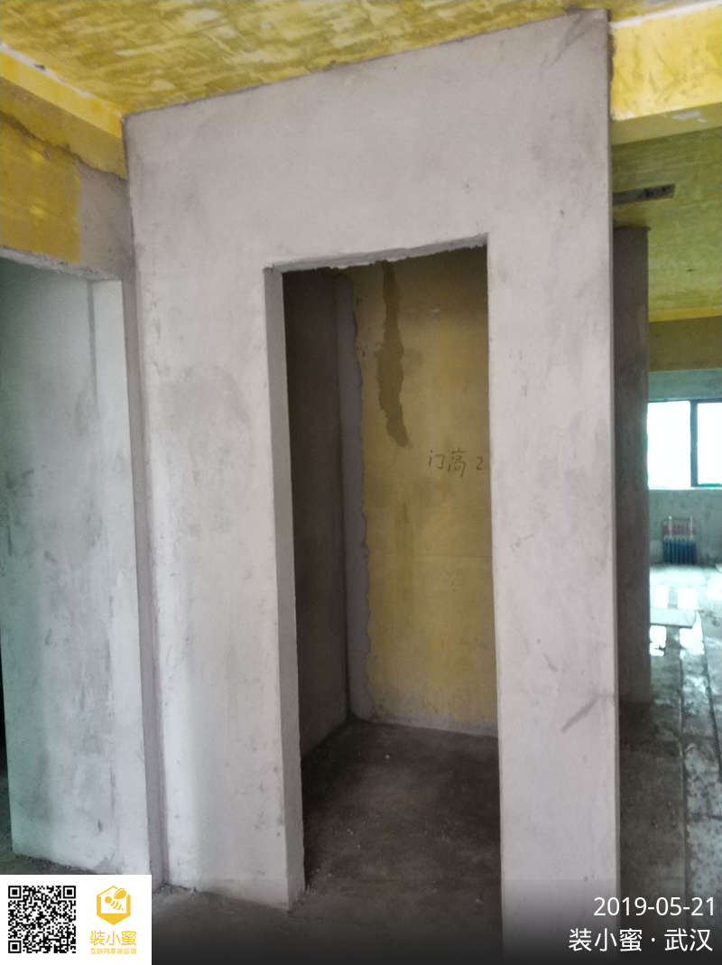

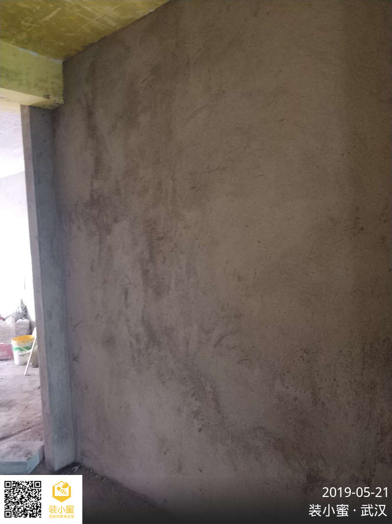

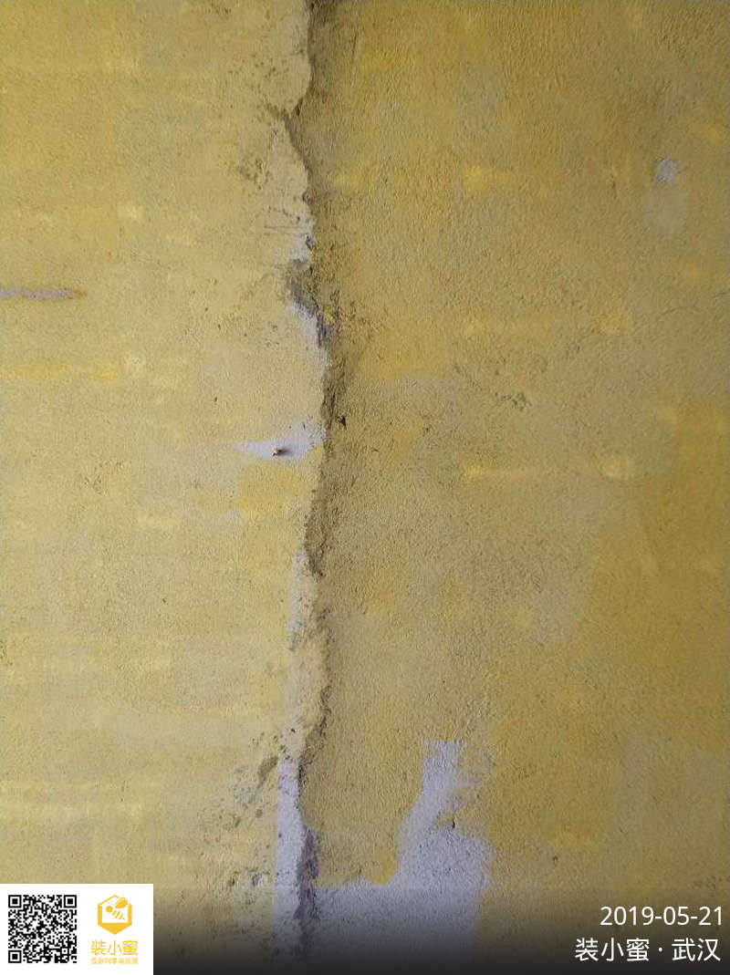

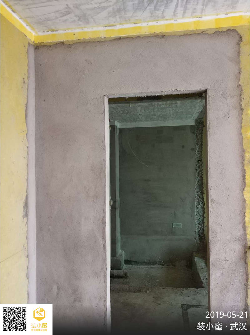

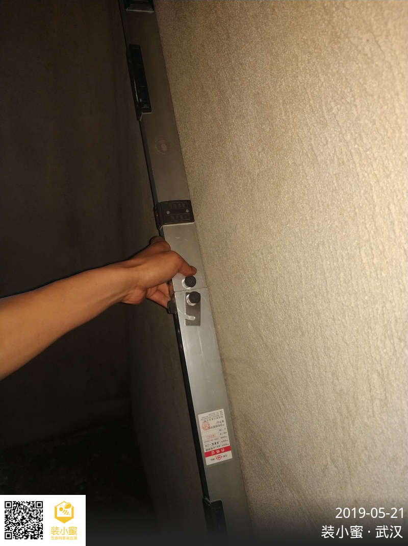

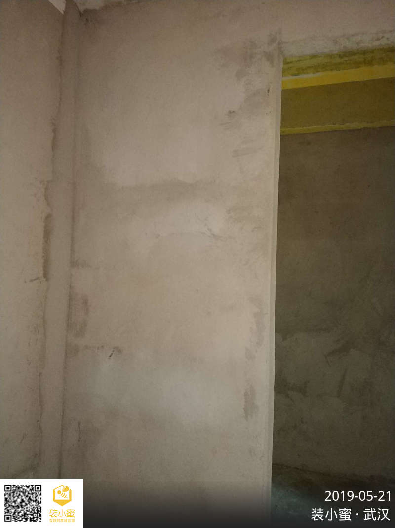

检查新砌墙体门洞口已加设水泥过梁,新老墙相接处已挂钢丝网粉刷,墙面粉刷层平整,表面无开裂空鼓现象。

1.书房墙面有一处空还未处理,建议联系施工方及时处理。

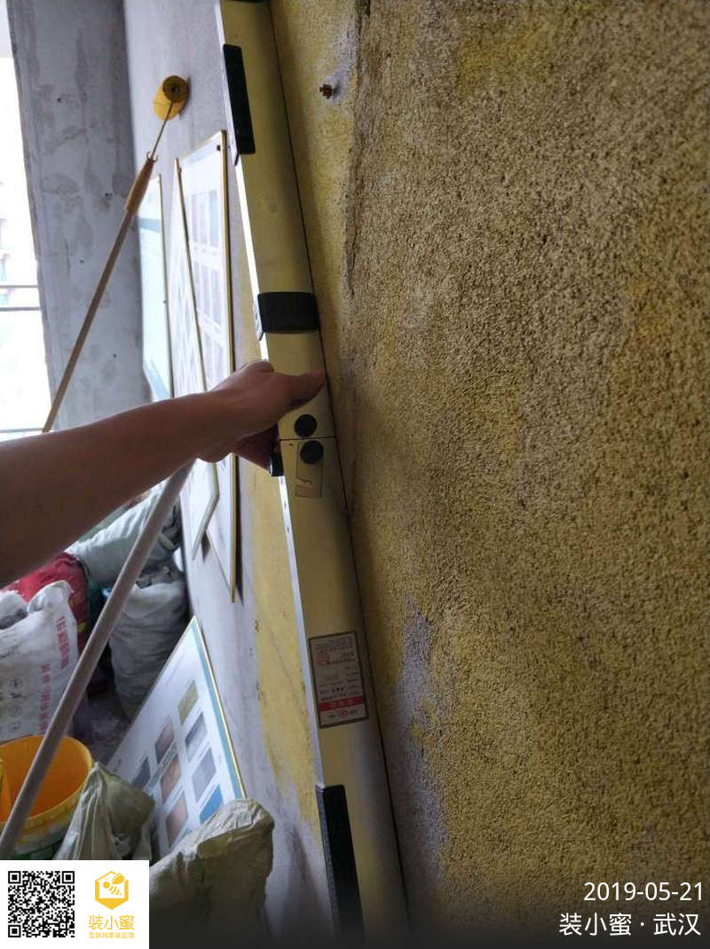

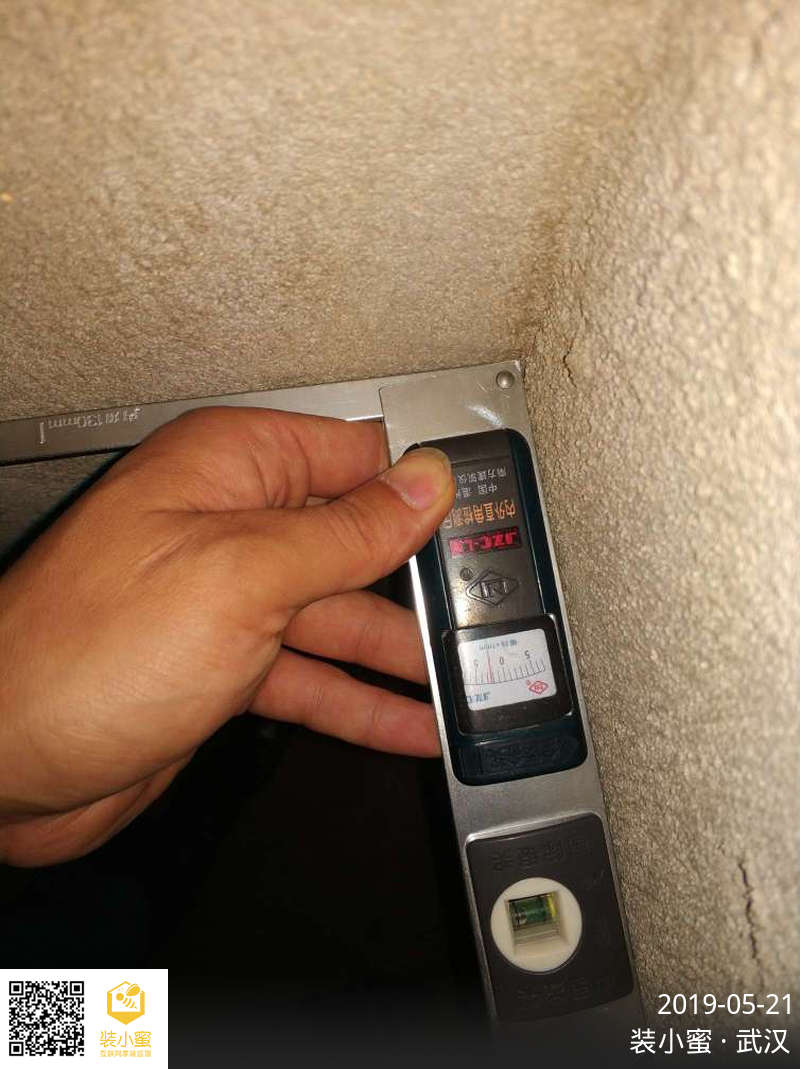

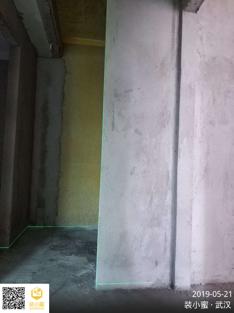

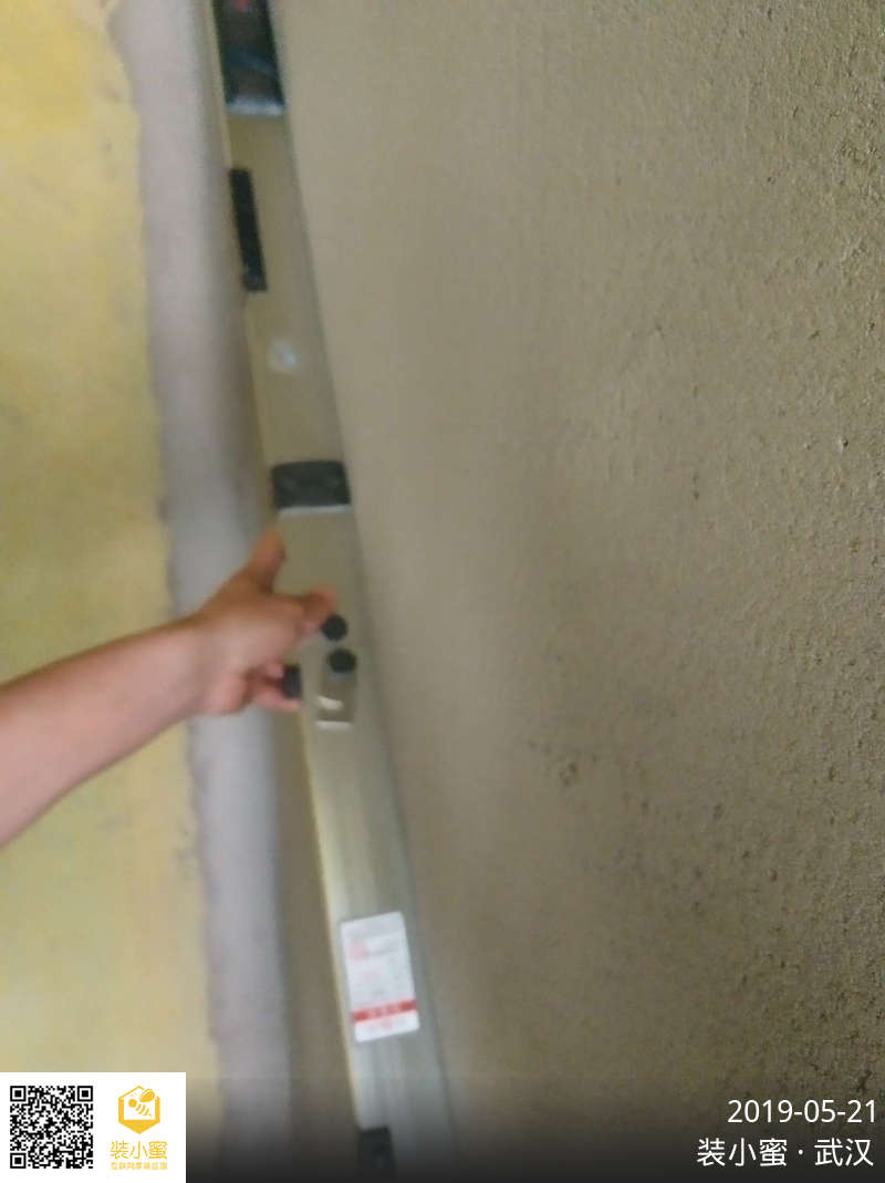

抹灰层表面平整垂直,阴阳角方正
抹灰层表面牢固无明显开裂现象
门窗洞口的过梁已设置
新老墙结合处已加设钢丝网防裂
