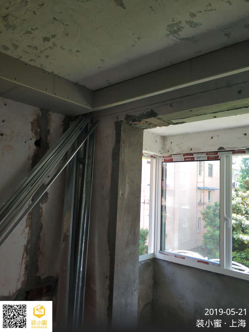

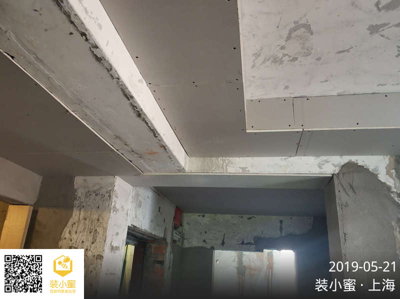

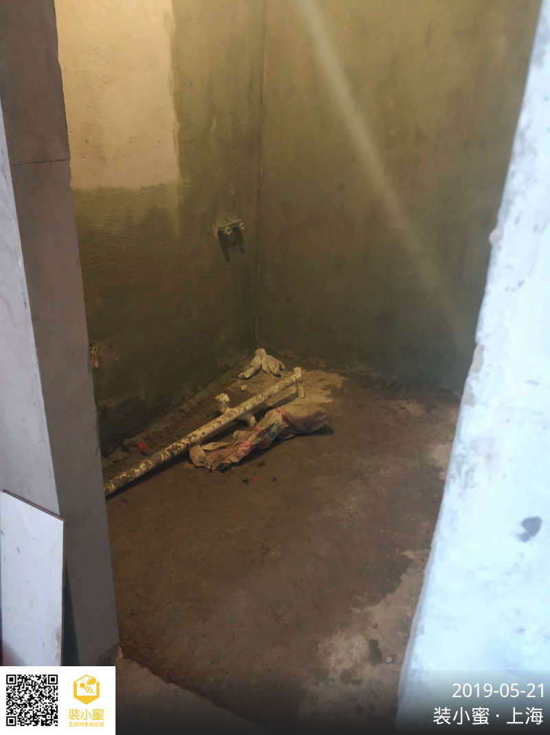

泥木巡检。其他在场人员:泥工。现场铺贴瓷砖。吊顶石膏板表面完好平整,转角使用整板,未见十字拼缝;门套基层板固定牢固,预留离地防潮距离;木制品转角方正;卫生间淋浴区域墙面防水高于1.8米,涂刷范围合理;已铺贴墙砖平整,拼接缝齐整,拼接四角无明显高低,阴阳角方正,铺贴超2天墙砖未发现>15%瓷砖面积空鼓;

2、卫生间下水需要改动。

1、卫生间门槛石、挡水条、淋浴房地砖需湿铺;2、挡水条需与原墙、地面连接;
3、注意墙砖压地砖;
4、闭水试验24小时,最低处水深需5公分左右。

木基层板固定牢固
基层门洞修正尺寸符合要求
