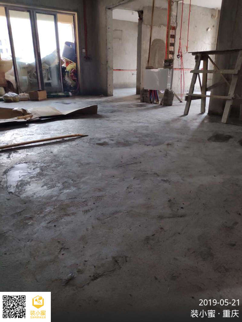

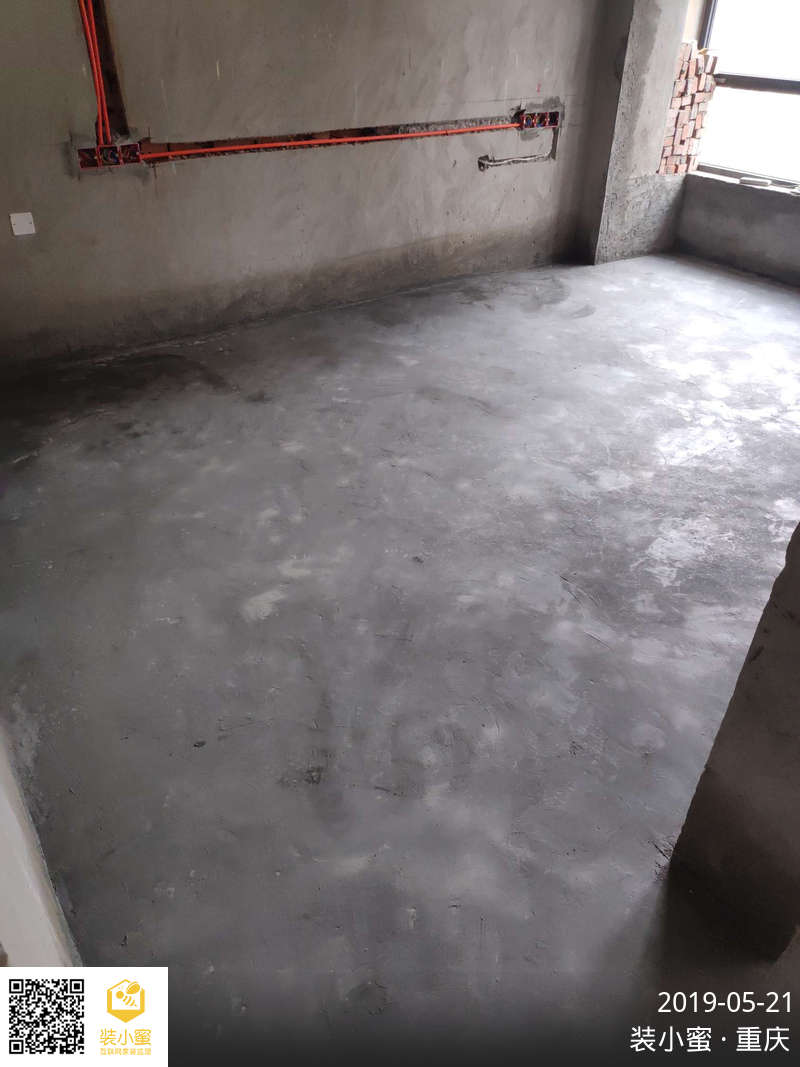

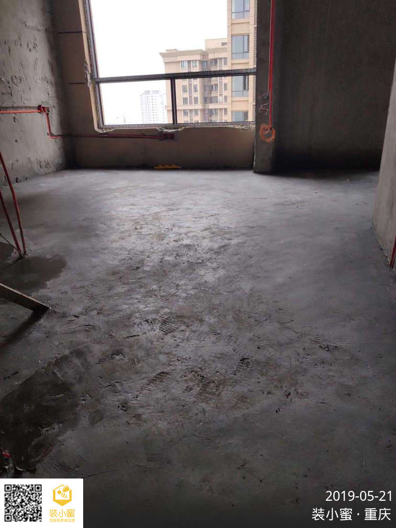

进度偏慢,目前地暖已完成施工,已经回填完成,表面进行了简单的收光找平处理,厚度严重不足,强度不足,且大面积不平整,木工板等制作柜子的材料已到场,根据安排准备进场制作柜子,根据目前的现场施工情况,安排不合理,地面需要重新找平处理
1.前期水电隐蔽施工阶段验收各种隐患均匀整改处理,客户同意通过
2.客户地面找平层厚度不足,强度不厚,且地面找平平整度大面积平整度误差过大,需要整改加强处理
3.地暖分水箱安装不牢固,需加强
1.暂时不要安排木工进场施工,地面需要加强找平处理,找平厚度及找平层平整度都严重不足
2.半墙抹灰找平需分批次进行抹灰,并挂钢丝网加强处理,基层需要洒水润湿
3.涂刷墙面防水前需对墙面基层做找平处理
4.厨卫门槛石位置设置挡水条,后续地面防水涂刷前先采用湿铺发安装门槛石,并在内测涂刷防水处理,管根及墙根位置加强处理
5.墙砖压地砖
