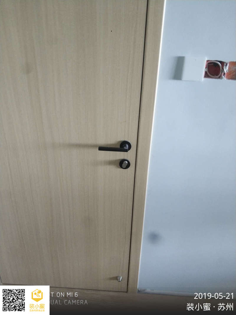

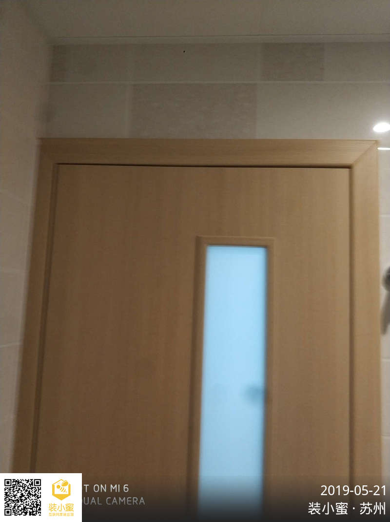

其他在场人员:工人。门套已安装完毕。套装门表面完好,门扇无明显色差,使用无异响,与门套间隙齐整,门吸已安装;门套拼接整齐,与墙面间隙距离合理,乳胶漆表面清洁,覆盖均匀,颜色一致。

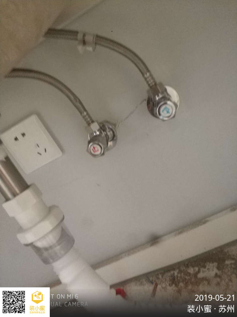

1.厨房水槽未安装,
2.门套线条有不平直现象,

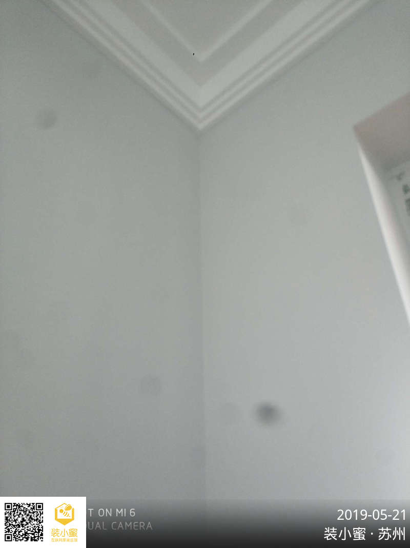

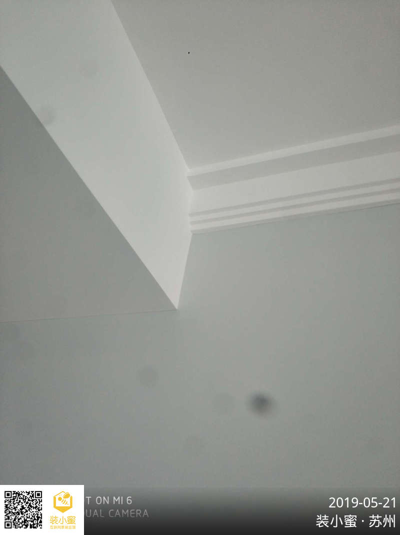

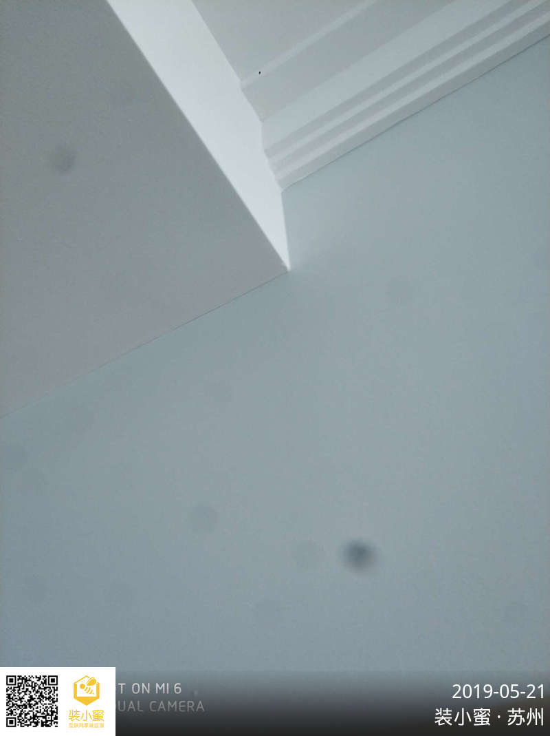

3.石膏线条边有明显大小,
部分水槽,灯具安装需跟进,

门套(门套线)安装质量符合要求

腻子打磨后整体平滑度符合要求
产品处批嵌平直度符合要求

乳胶漆底漆涂刷,表面牢固
乳胶漆底漆,表面无明显砂眼与砂印

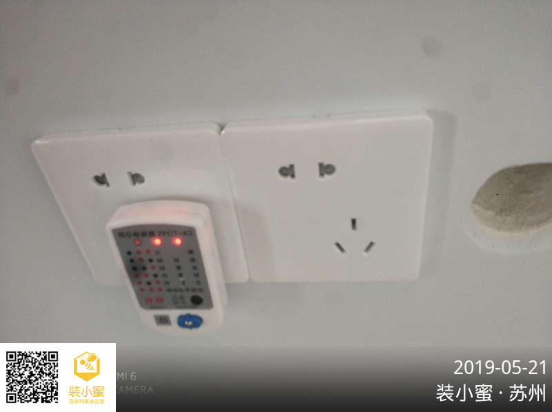

插座面板经通电检测,工作正常

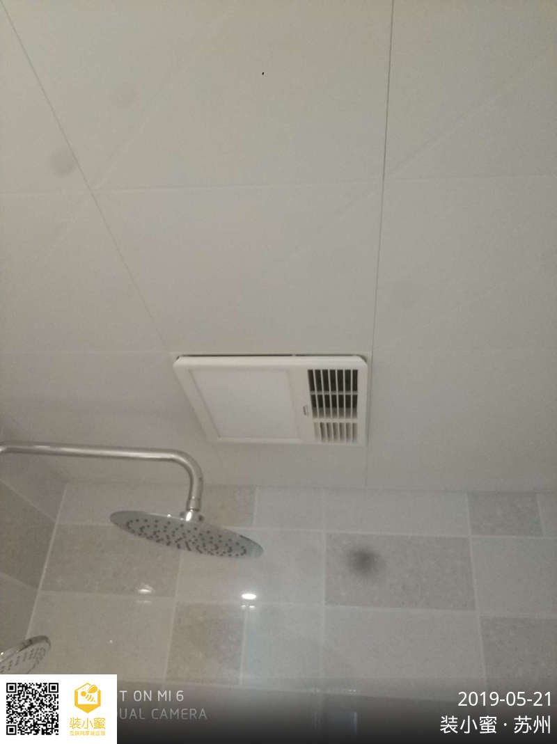

浴霸或暖风设备工作正常
门扇平整,开闭(移动)操作正常
表面完整,色泽一致

角阀开闭正常,无渗漏
软管安装牢固,无渗漏
龙头安装牢固,无渗漏

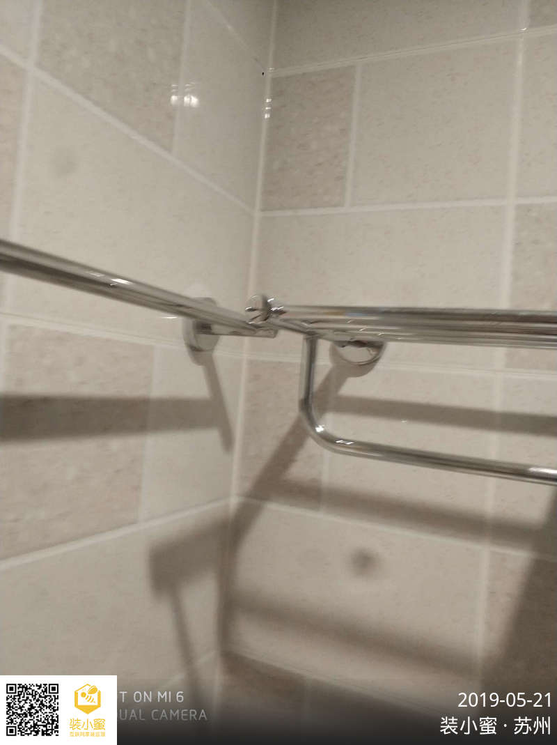

各卫浴表面完整
各卫浴安装牢固
