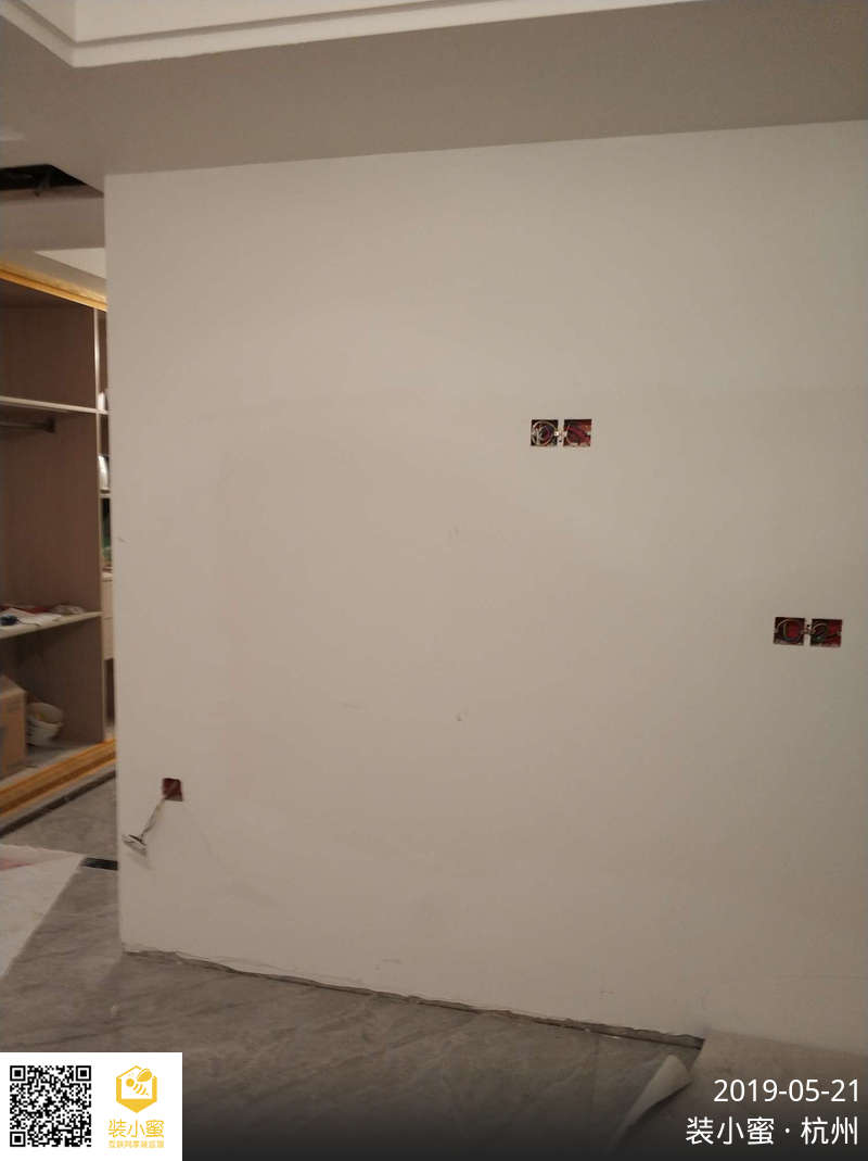

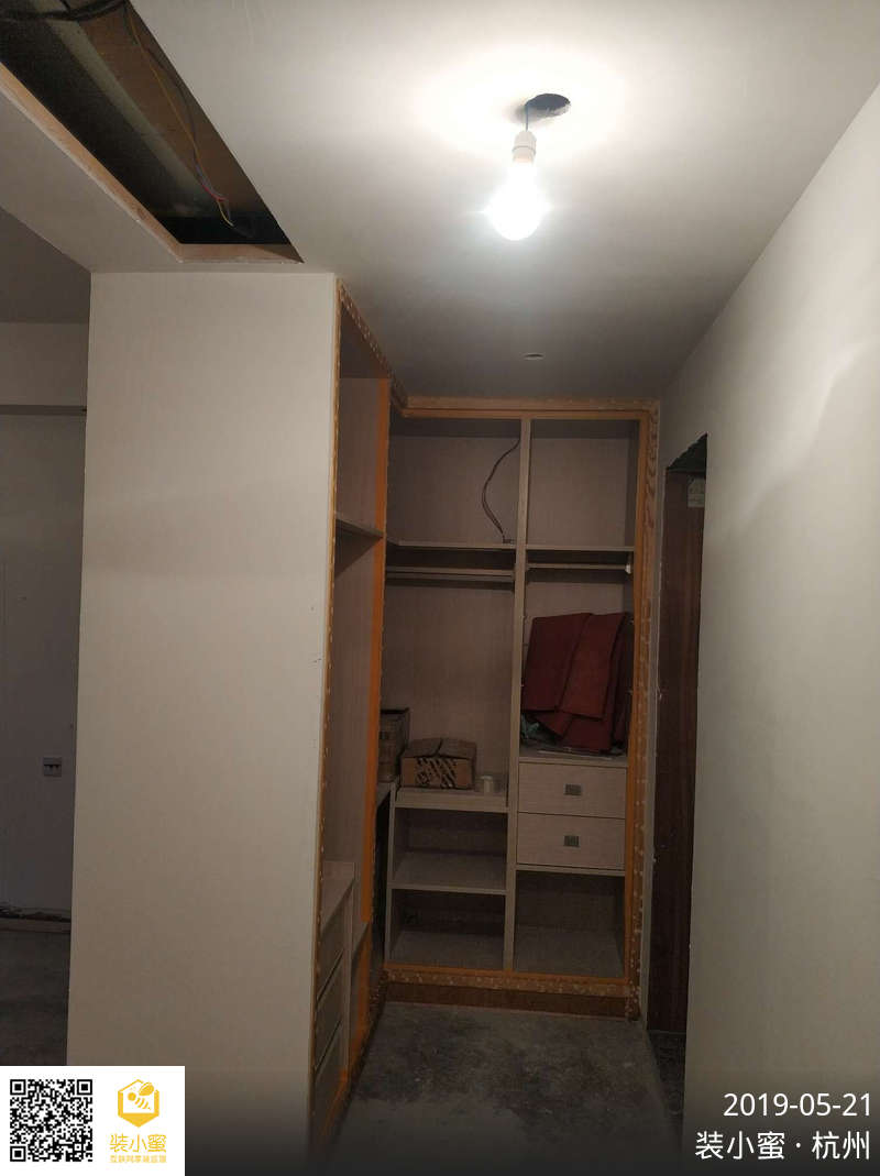

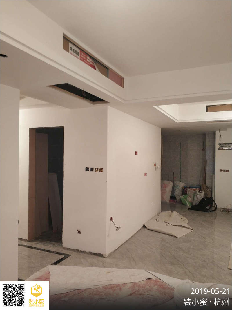

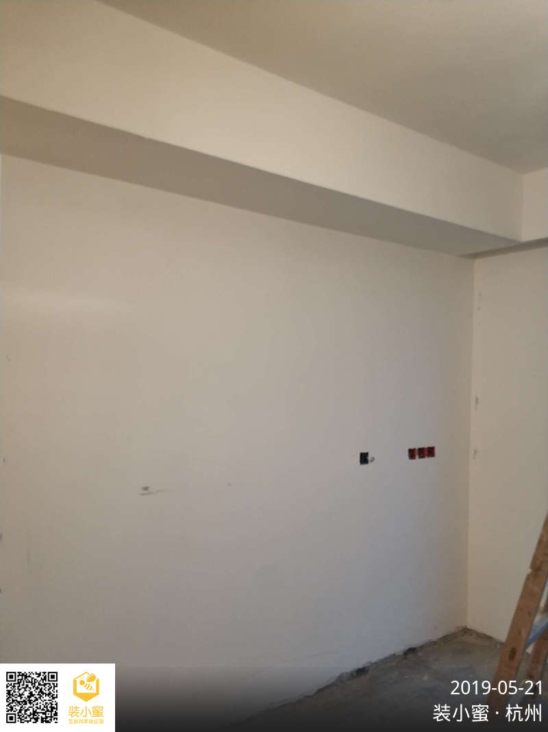

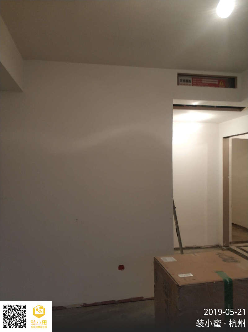

全房墙顶面第一次面面层腻子以完成,墙顶面腻子以干透可以进行下步施工。

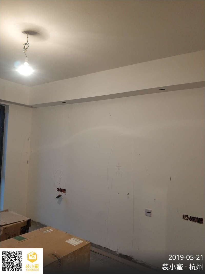

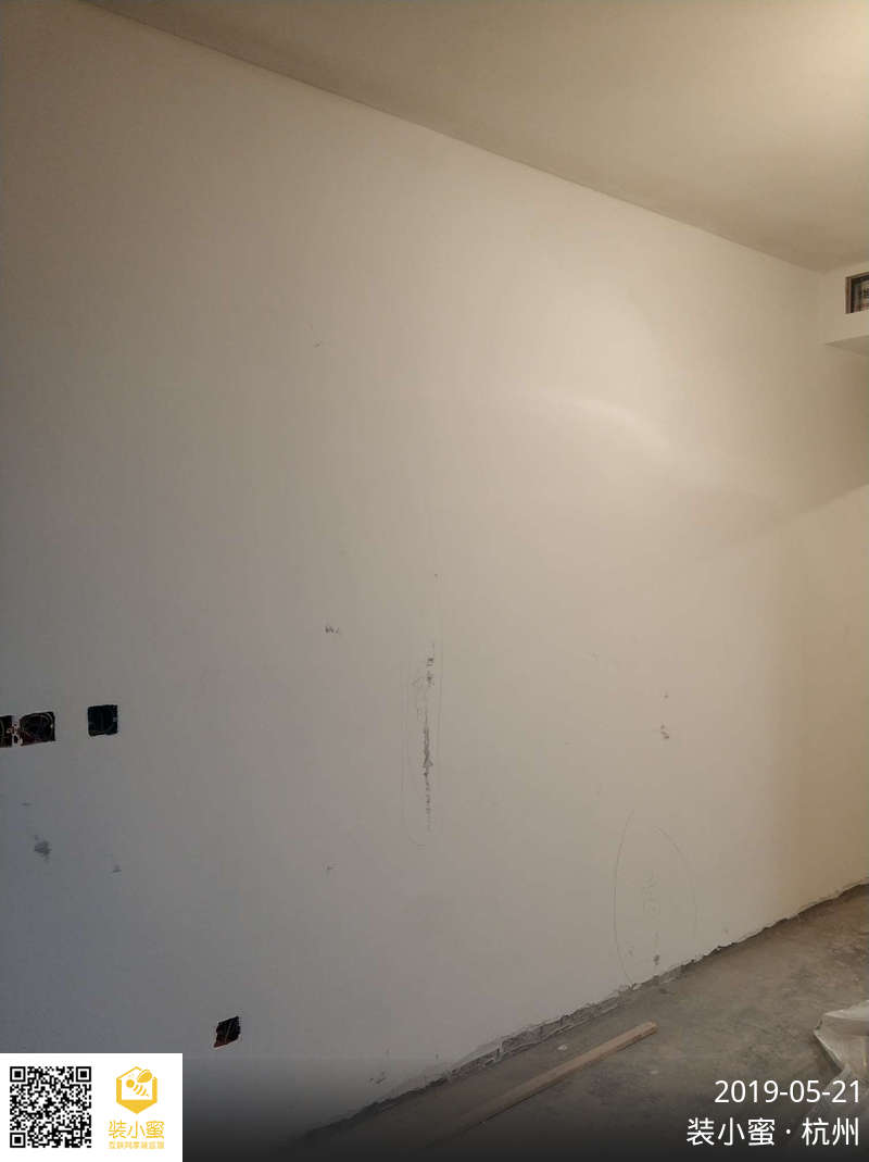

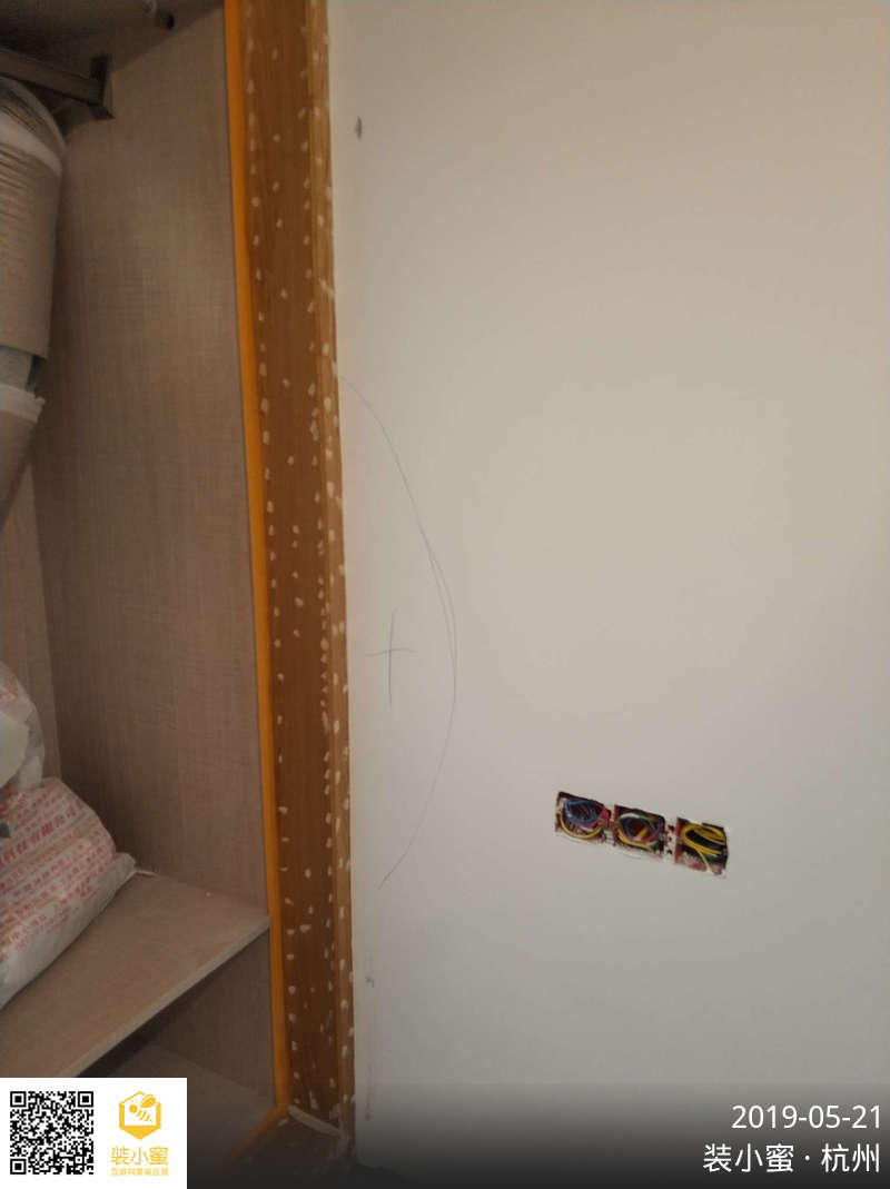

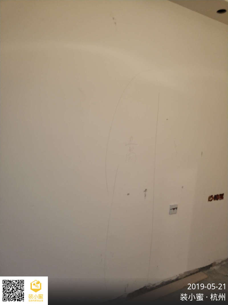

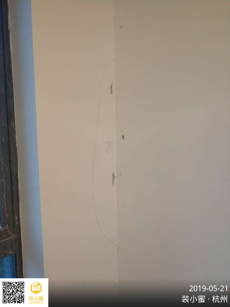

主卧插座周边有2处偏高,需要打磨处理。

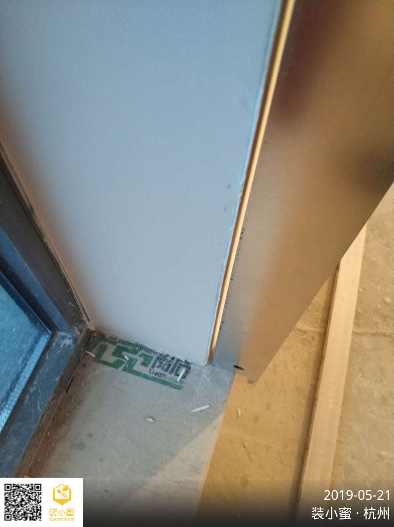

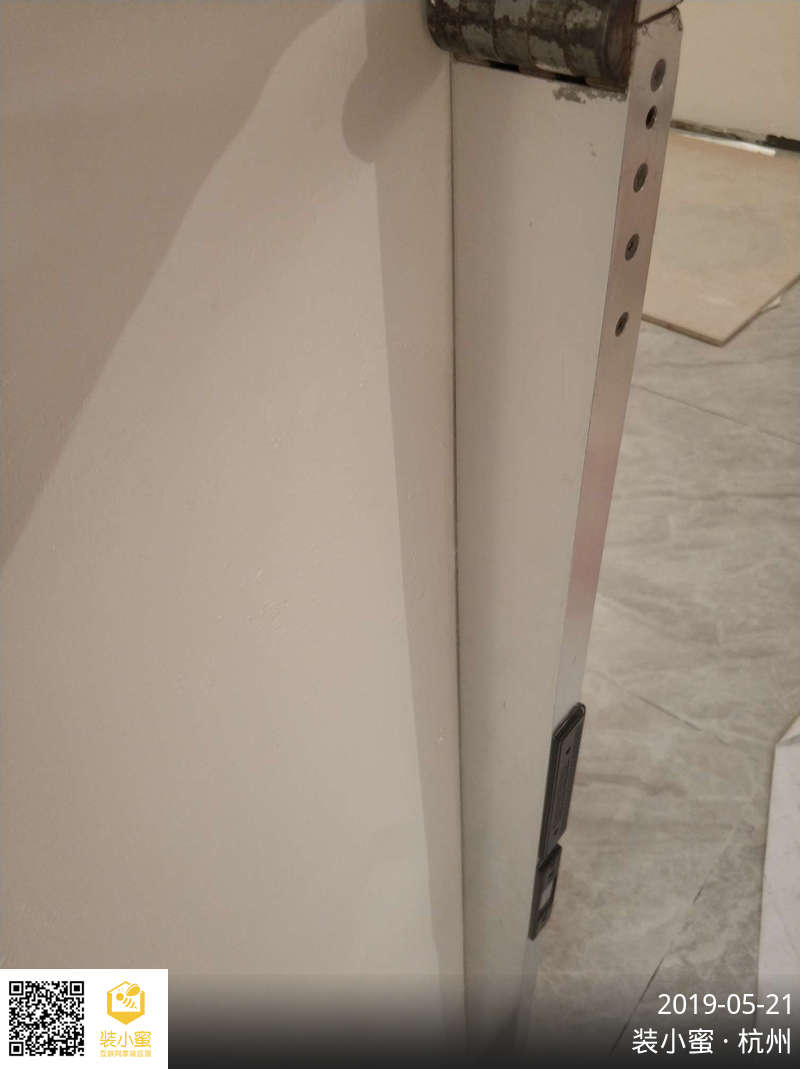

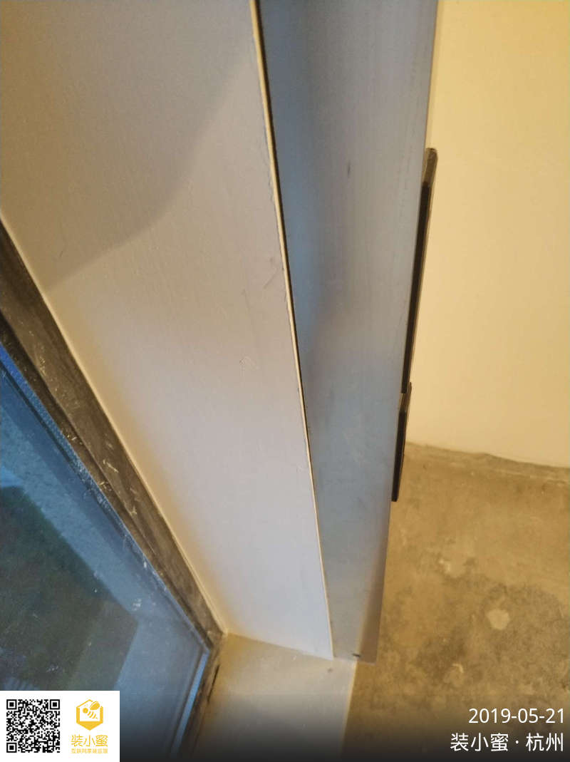

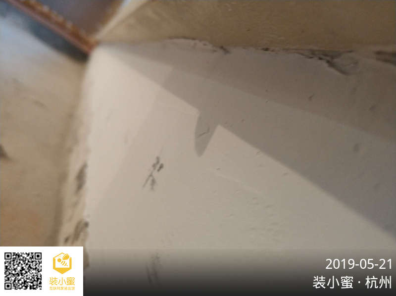

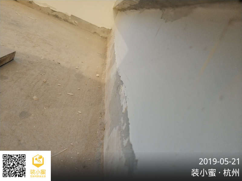

与书窗户右边阴角墙面有明显偏高,需要加强打磨处理。

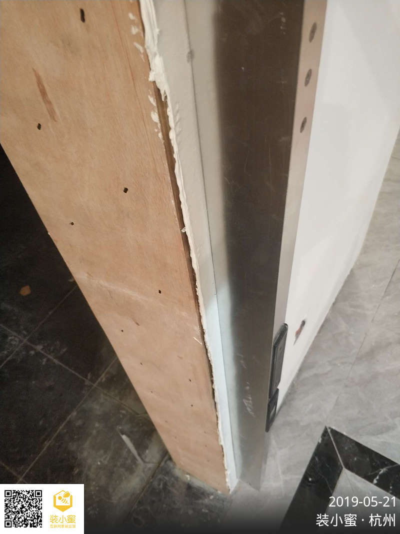

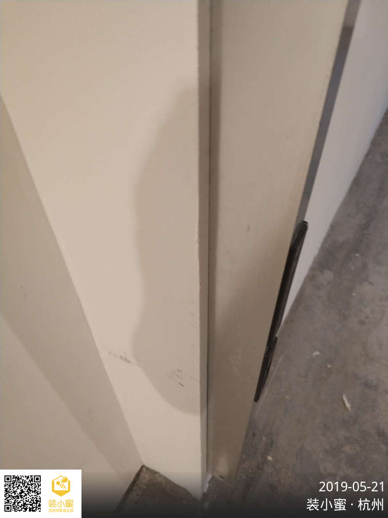

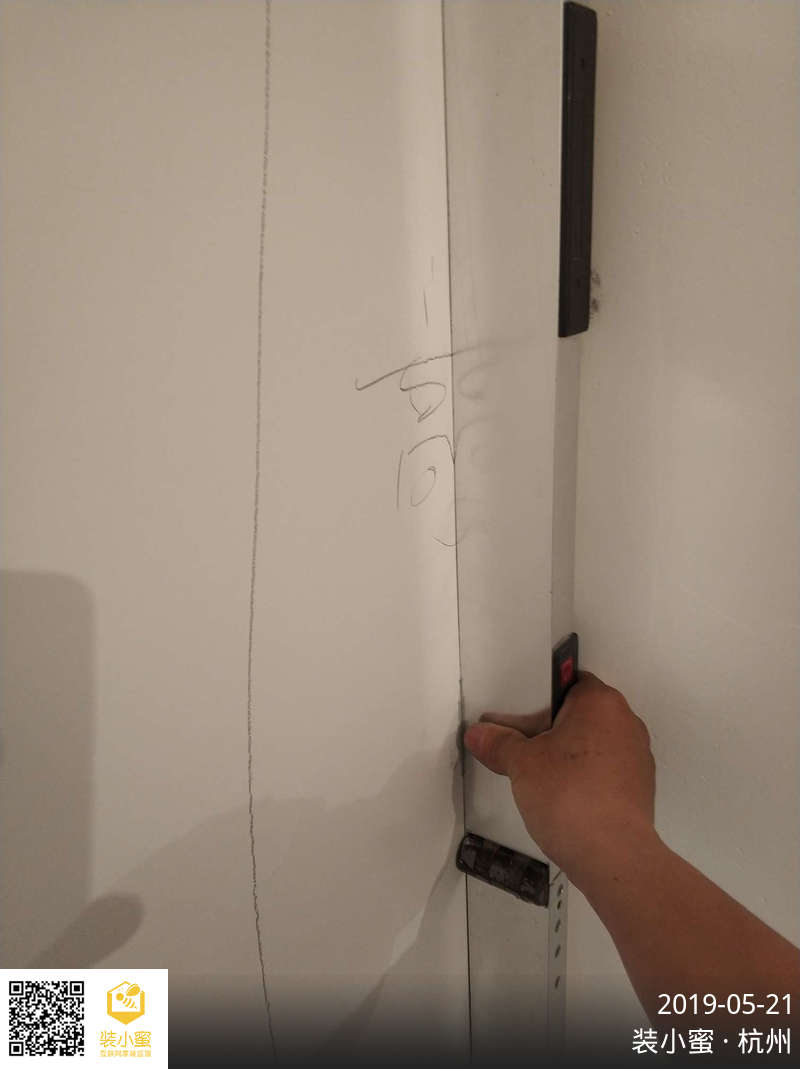

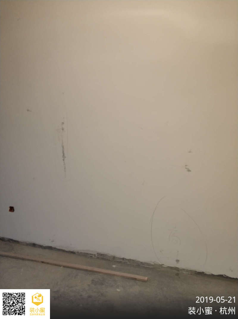

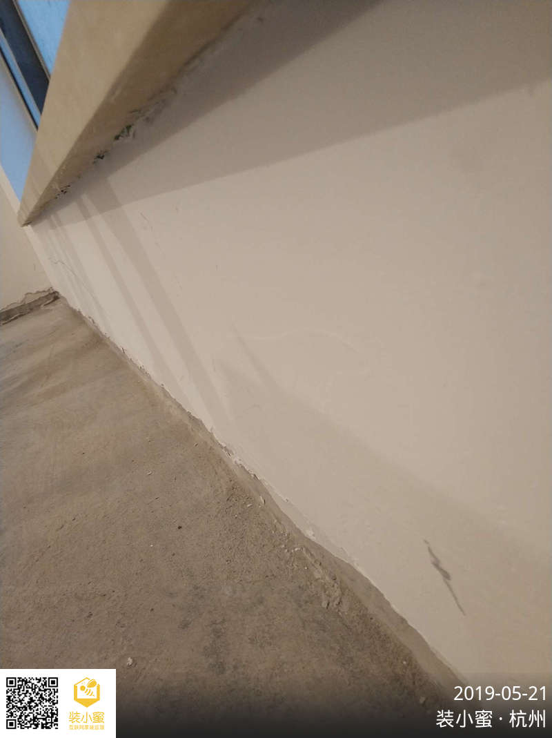

客餐厅卧室墙面踢脚线区平整度偏差大,需要加强修补找平处理。
以上问题现场以做标记。
建议墙面用360目沙纸打磨。
涂刷墙顶乳胶漆前客厅墙面文化墙砖需要用尼龙做保护避免污染乳胶漆。

墙顶面打磨后基层平整度符合要求
踢脚线区域平整度符合要求
开关插座区域平整度符合要求
石膏(墙尼)找平检查,可以下一道施工
墙顶面批嵌腻子质量符合要求
墙顶面基层湿度可以进行涂刷施工
窗台大理石下口已填实处理
门/窗套区域平整度符合要求
内嵌橱柜周边区域方正平直符合要求
