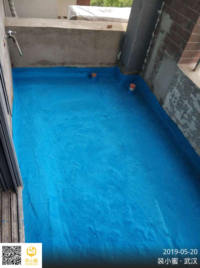

本次为【地面防水检查】是第7次上门

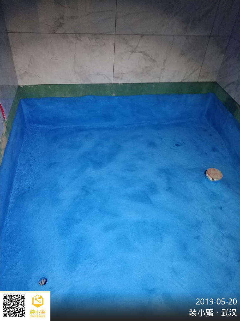

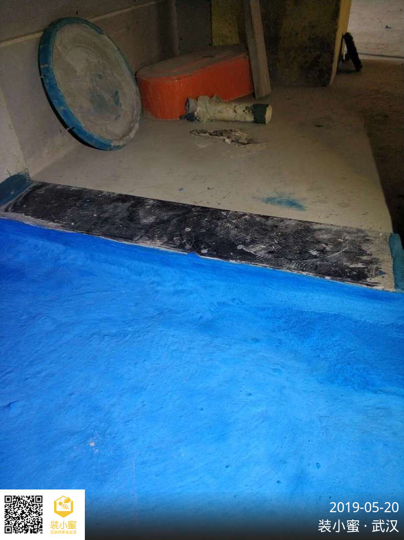

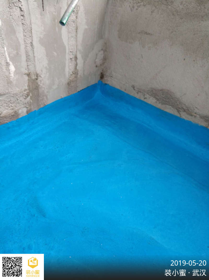

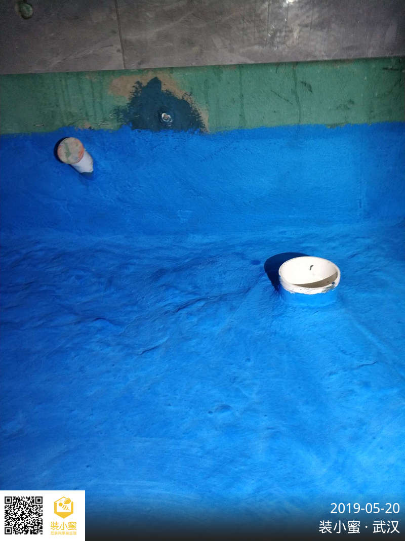

3.卫生间基坑无下沉层,基坑防水已破损,已做防水

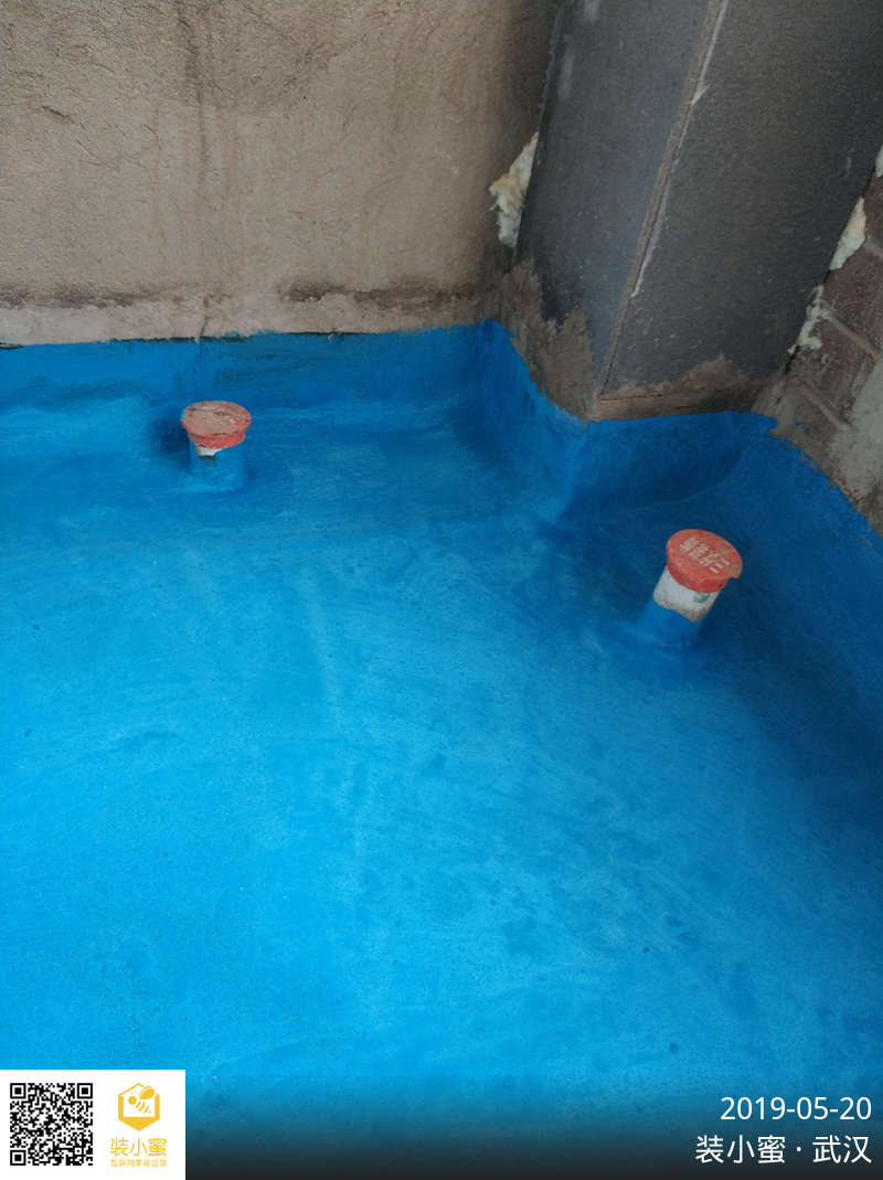

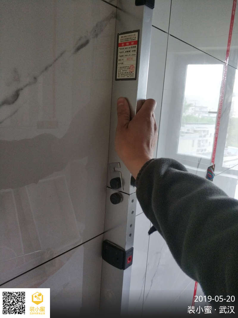

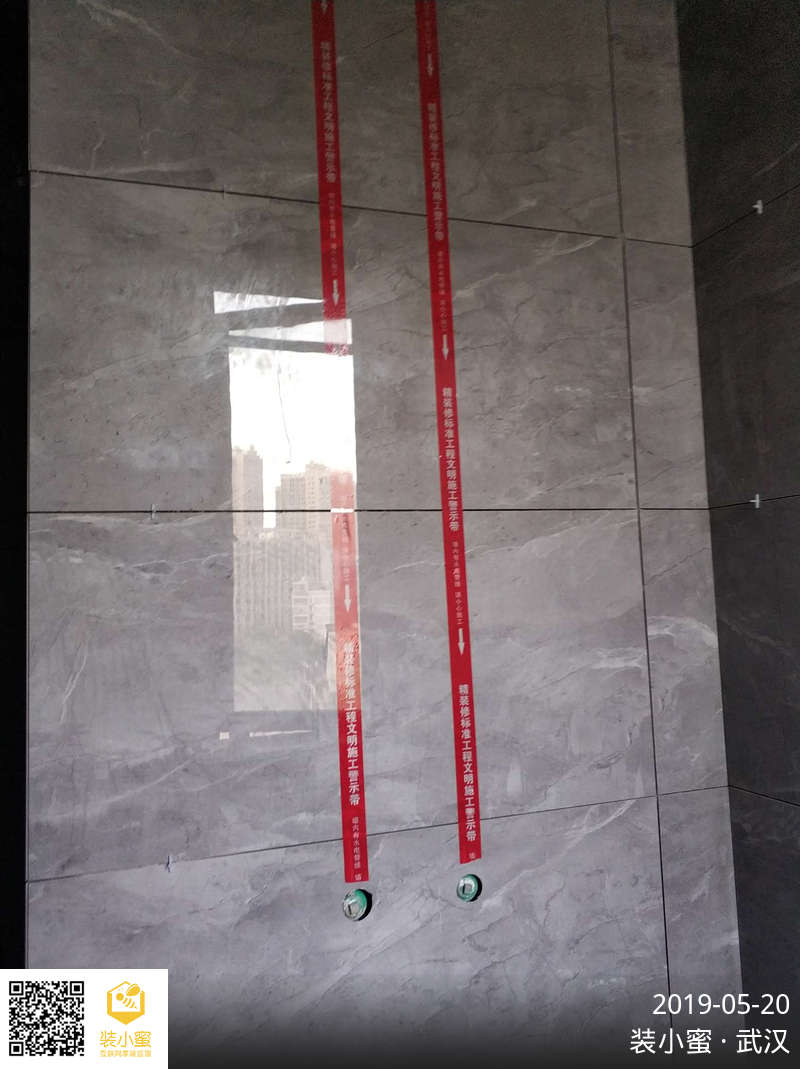

今日检查发现隐患和整改建议:

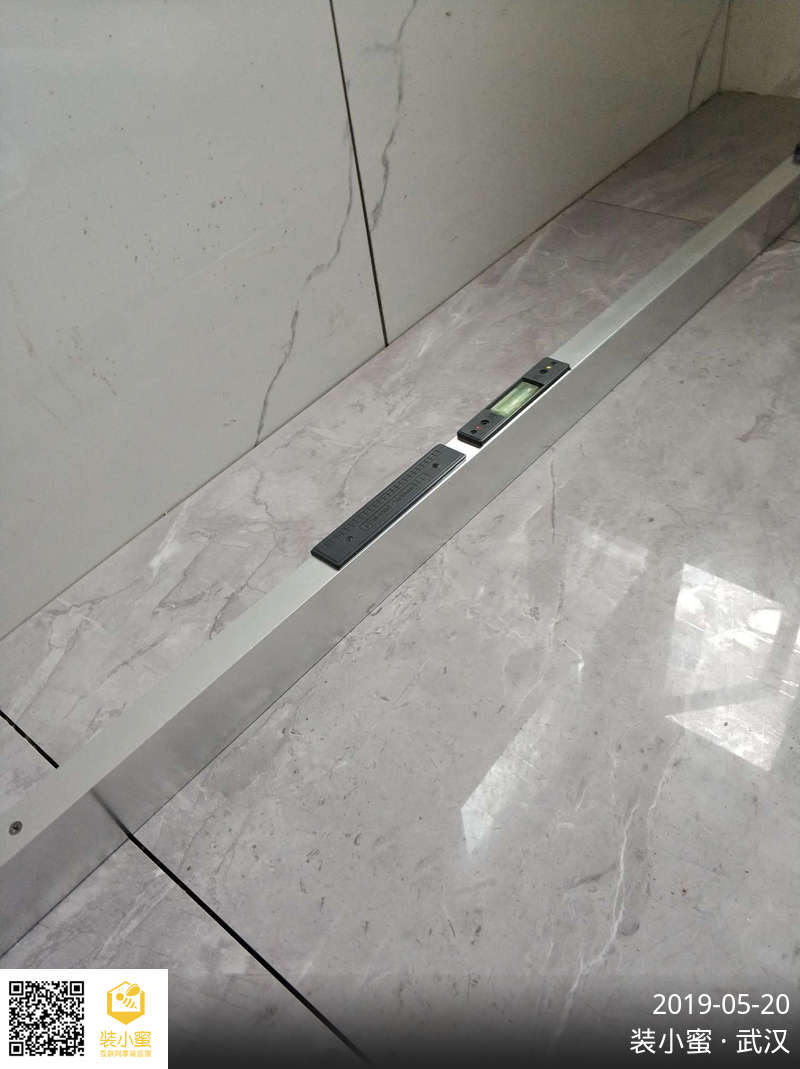

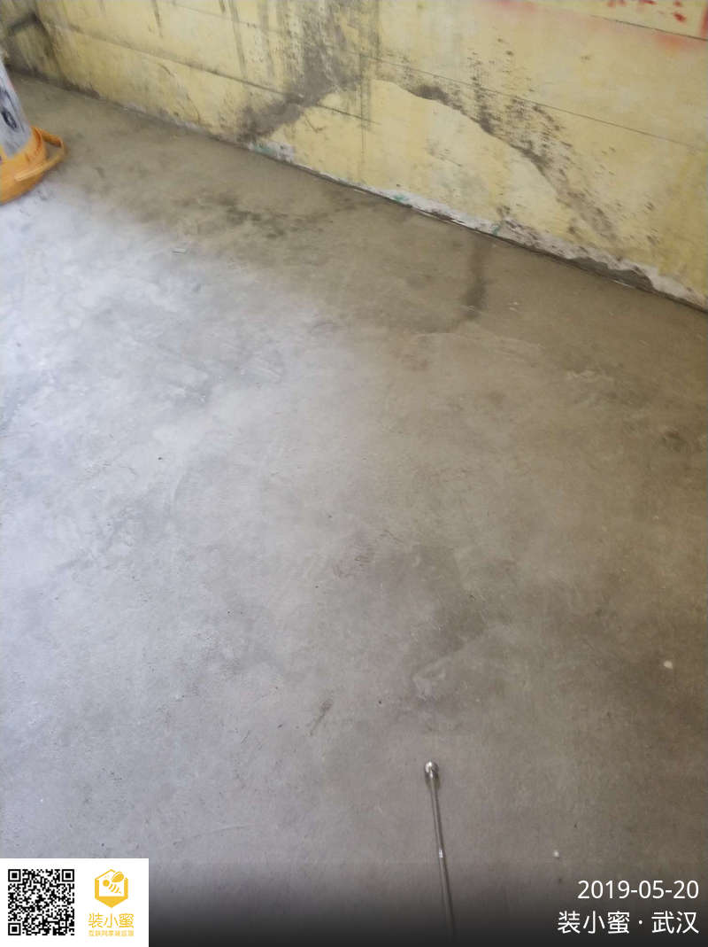

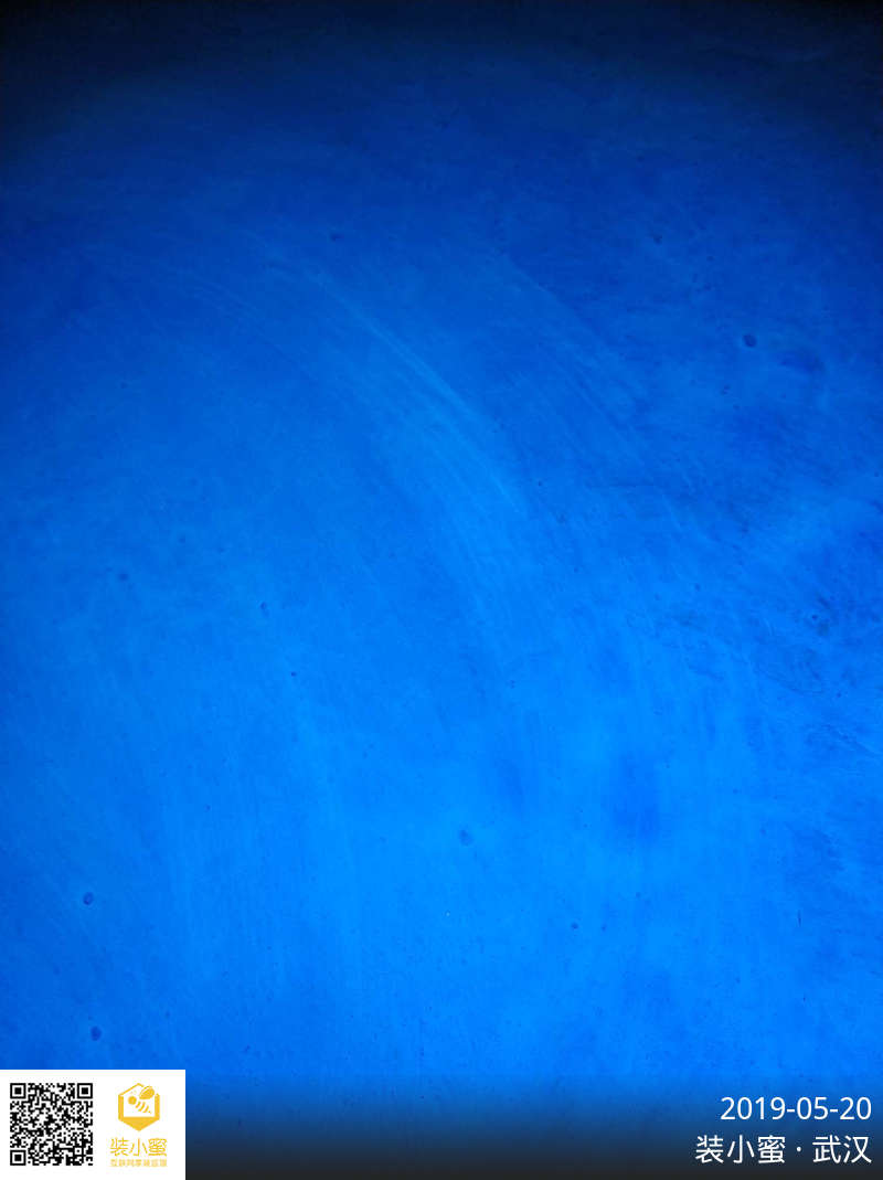

1.主卧水泥砂浆找平一处平整度误差7mm,需泥工处理。

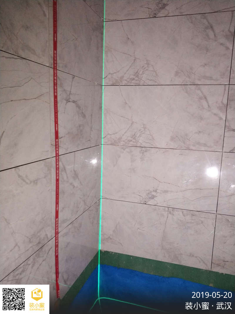

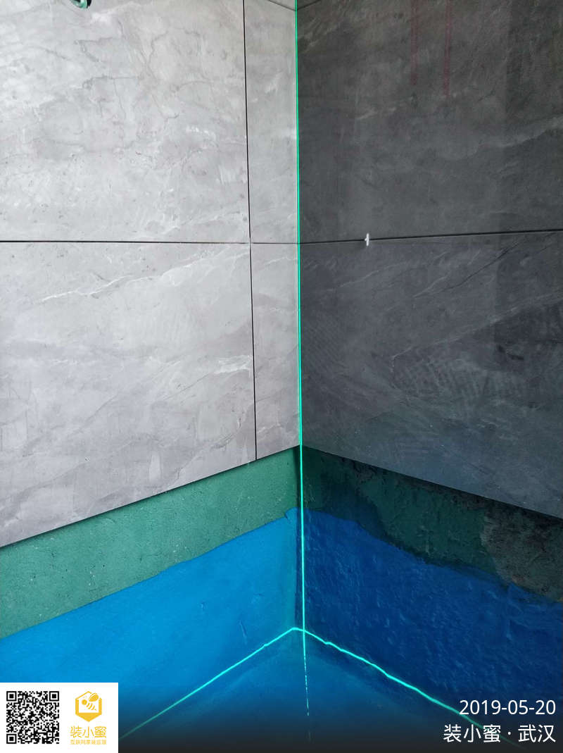

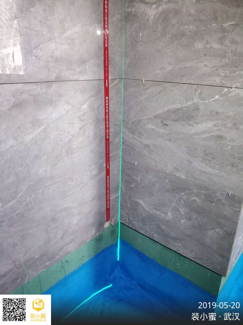

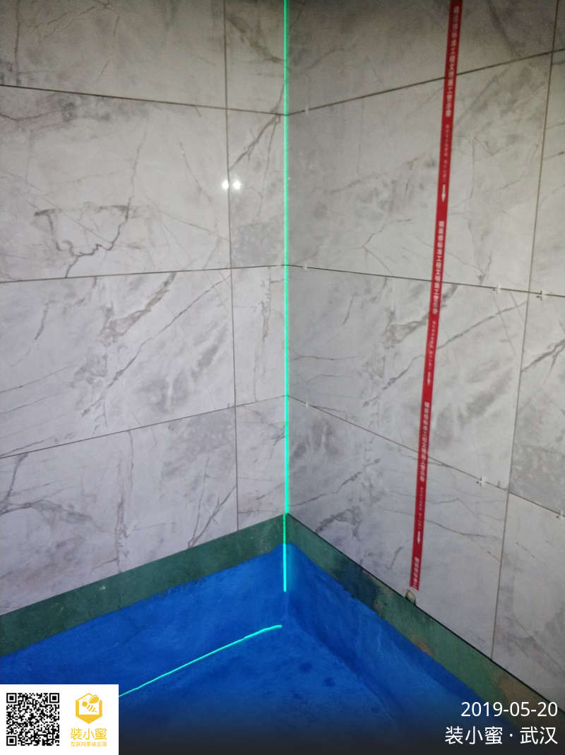

2.主卫生间一个阴角方正度误差较大,经确认原房墙面不方正误差较大,客户认可。

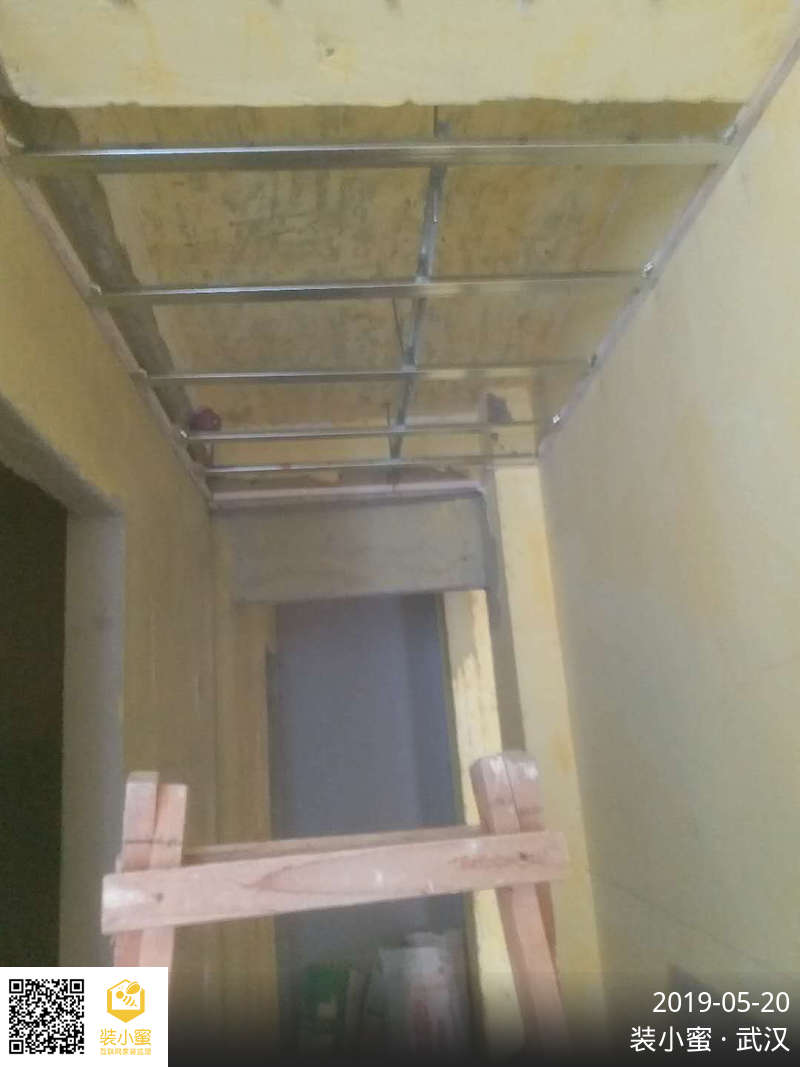

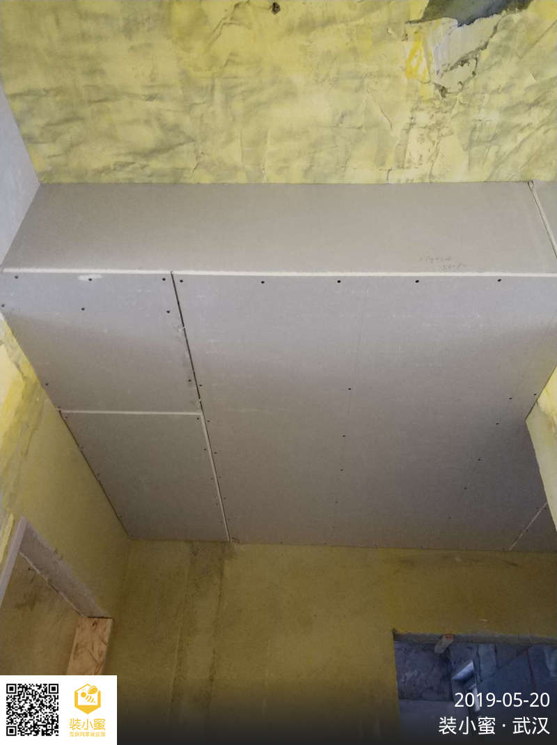

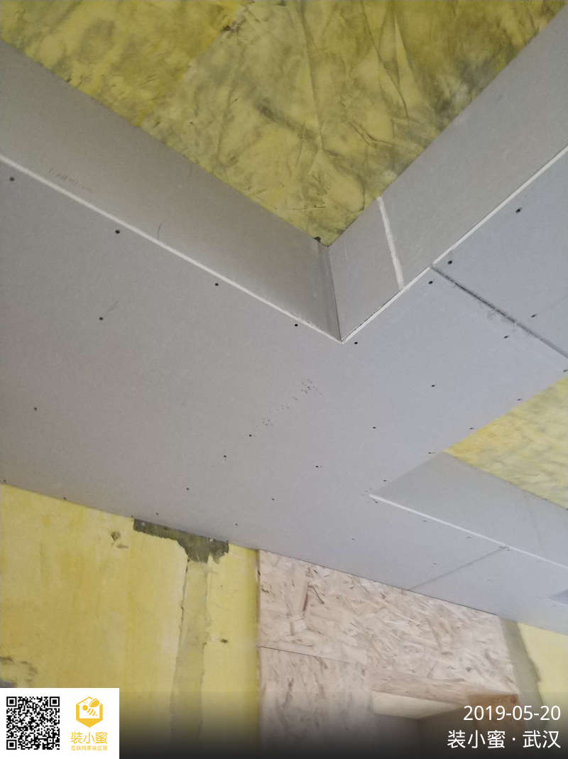

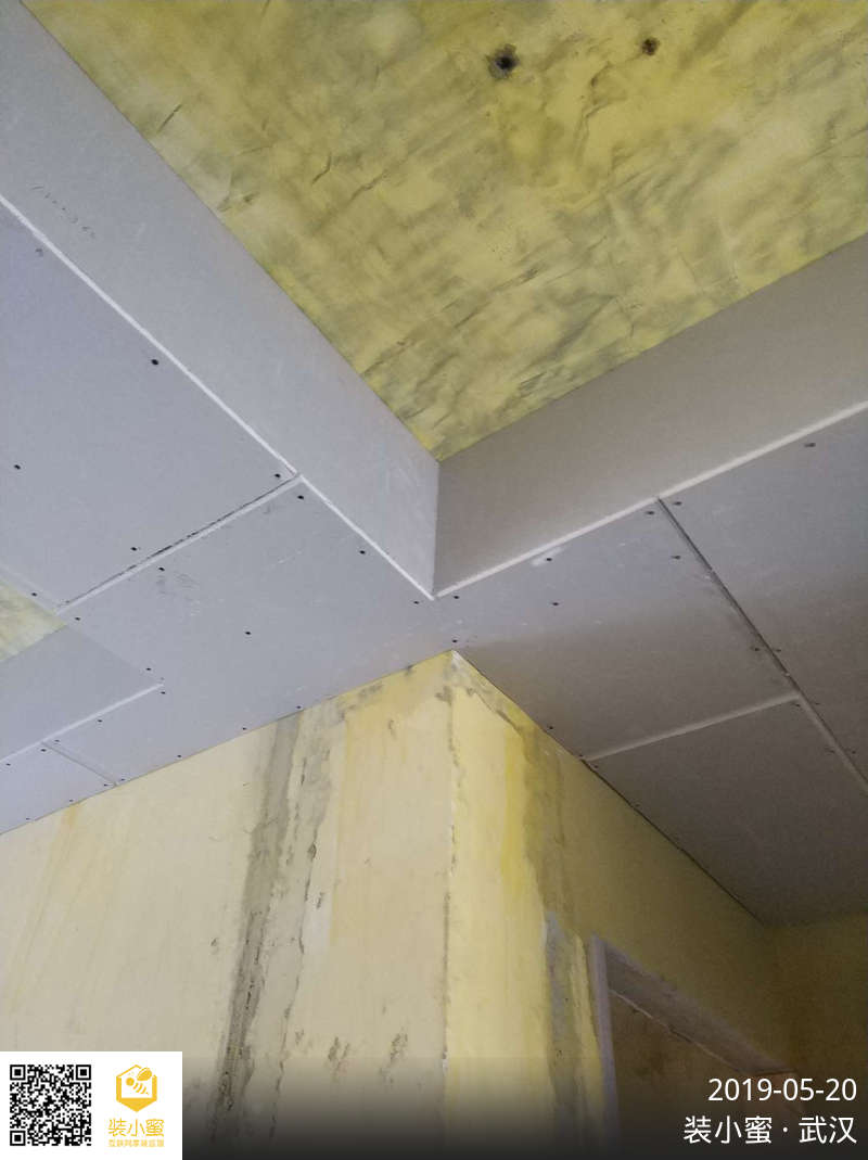

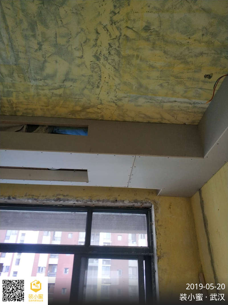

3.客餐厅吊顶立面石膏板,衣柜上方石膏板,未用自攻钉固定,建议自攻钉固定。

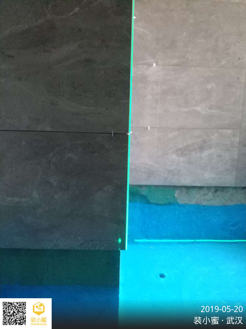

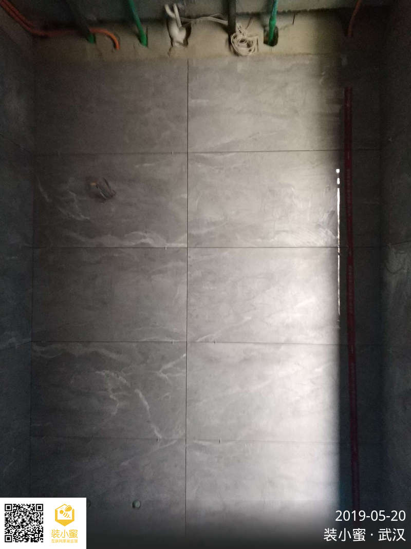

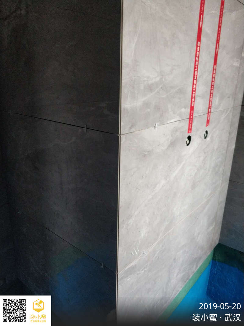

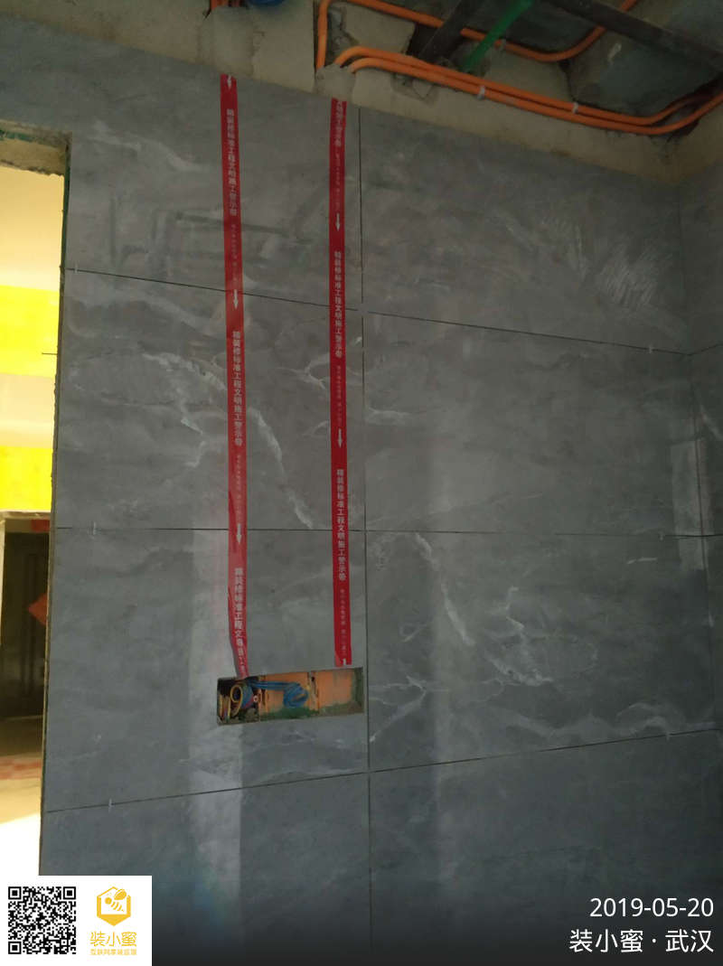

4.公共卫生间墙砖空鼓4块,厨房墙砖空鼓1块,建议更换。
5.公共卫生间靠窗墙砖阴角一处露缝较大,客户认可后期美缝处理。

精找平层(地板)表面质量符合要求
抹灰层表面平整垂直,阴阳角方正
抹灰层表面平整垂直,阴阳角方正

中央空调风口处使用石膏整板安装
吊杆与主龙骨固定符合要求
主次龙骨质量符合要求
主龙骨安装固定施工符合要求
次龙骨安装固定施工符合要求
边龙骨安装固定施工符合要求
吊杆平直,用材符合要求

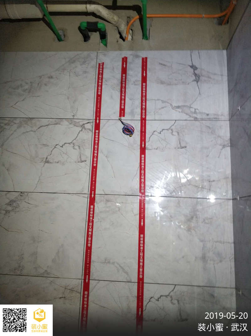

地面砖(石)铺贴平整,符合要求

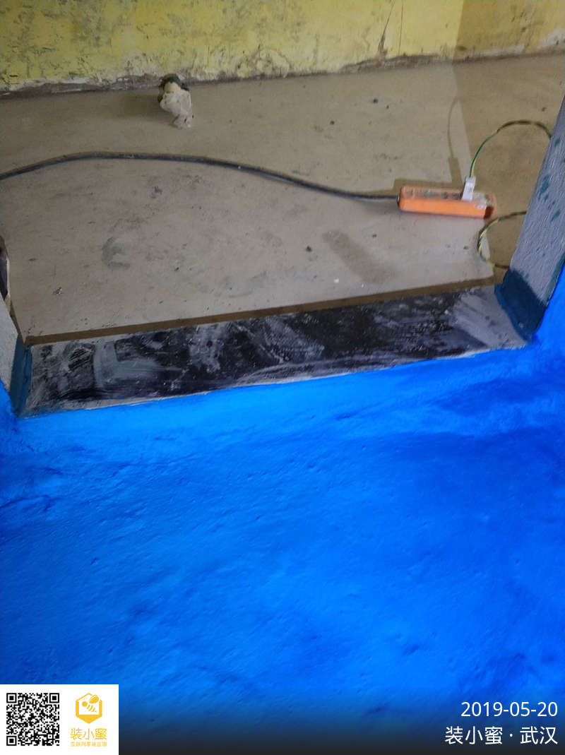

门槛石与安装符合要求

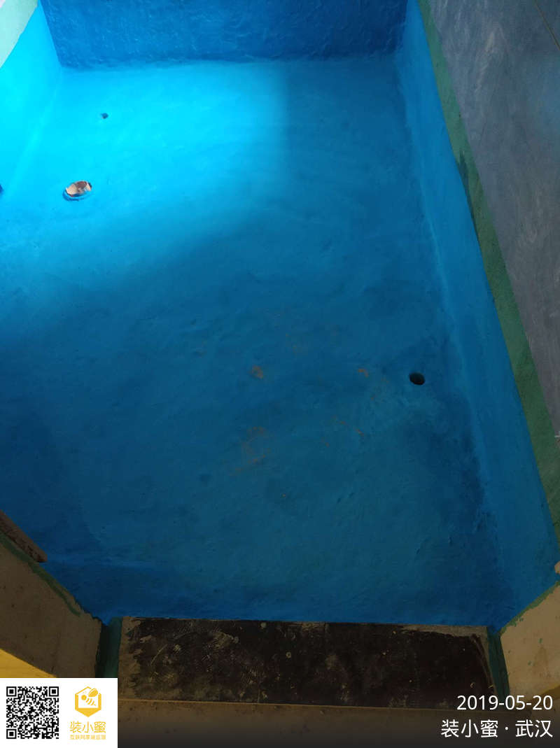

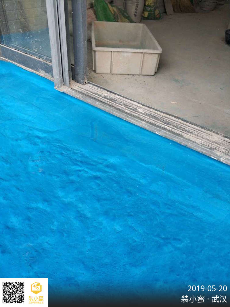

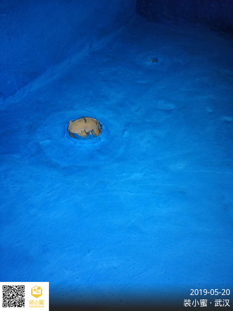

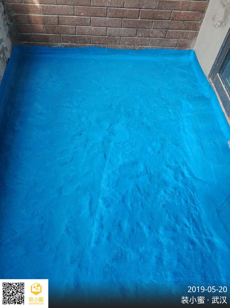

地面防水层涂膜质量符合要求
管根部位加强防水
精找平层施工无明显缺陷
现场铺贴与设计排版方案相吻合

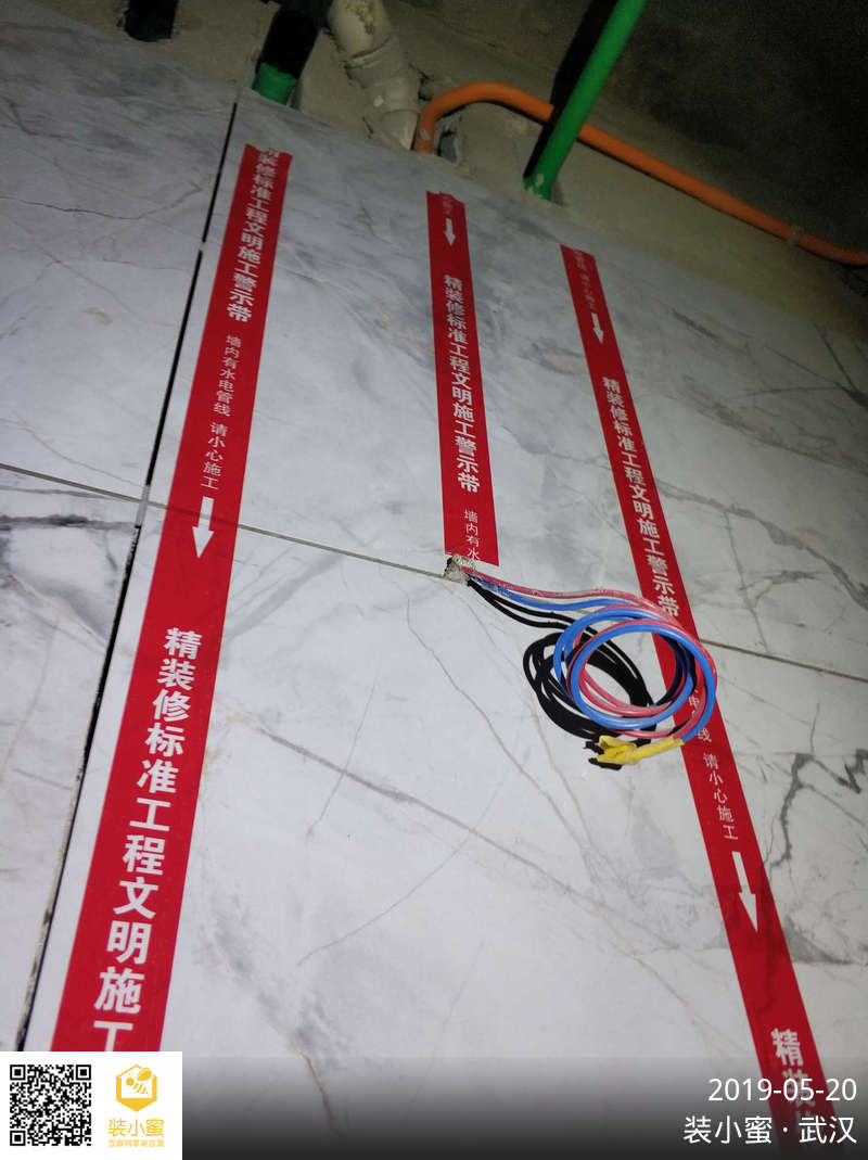

瓷砖表面水电管线的走向已标识
