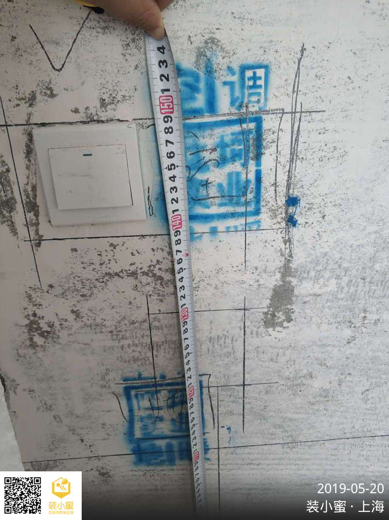

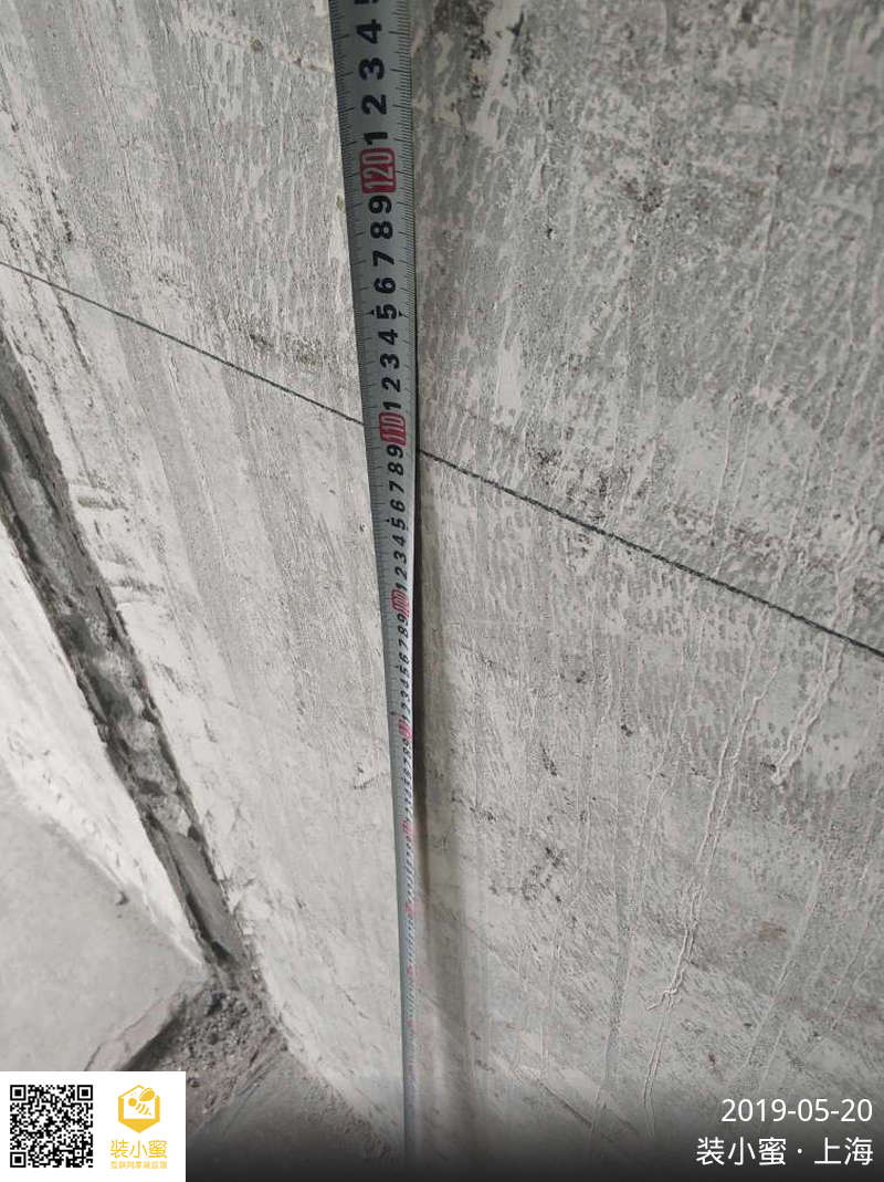

水平标准线已弹,水平检测正确
开关高度及定位线已弹,高度检测正确
插座高度及定位线已弹,高度检测正确

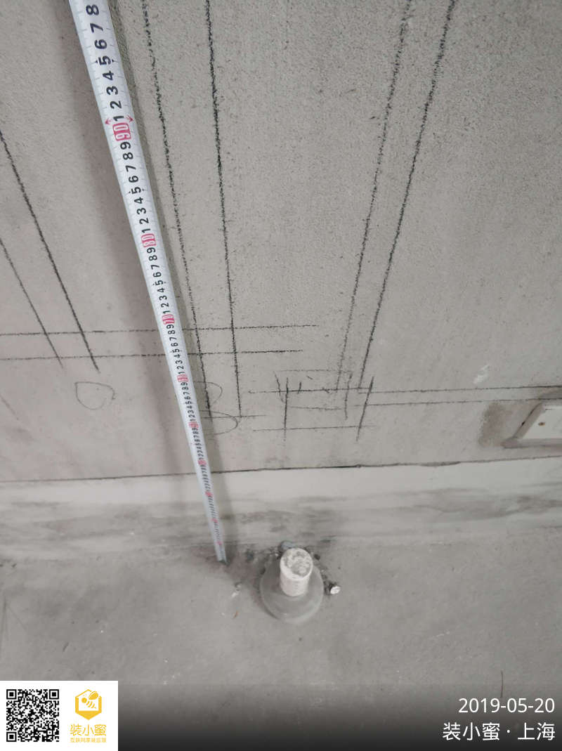

给水点位置与水管安装方案确定,可以实施
排水点位置及施工方案确定,可以实施
