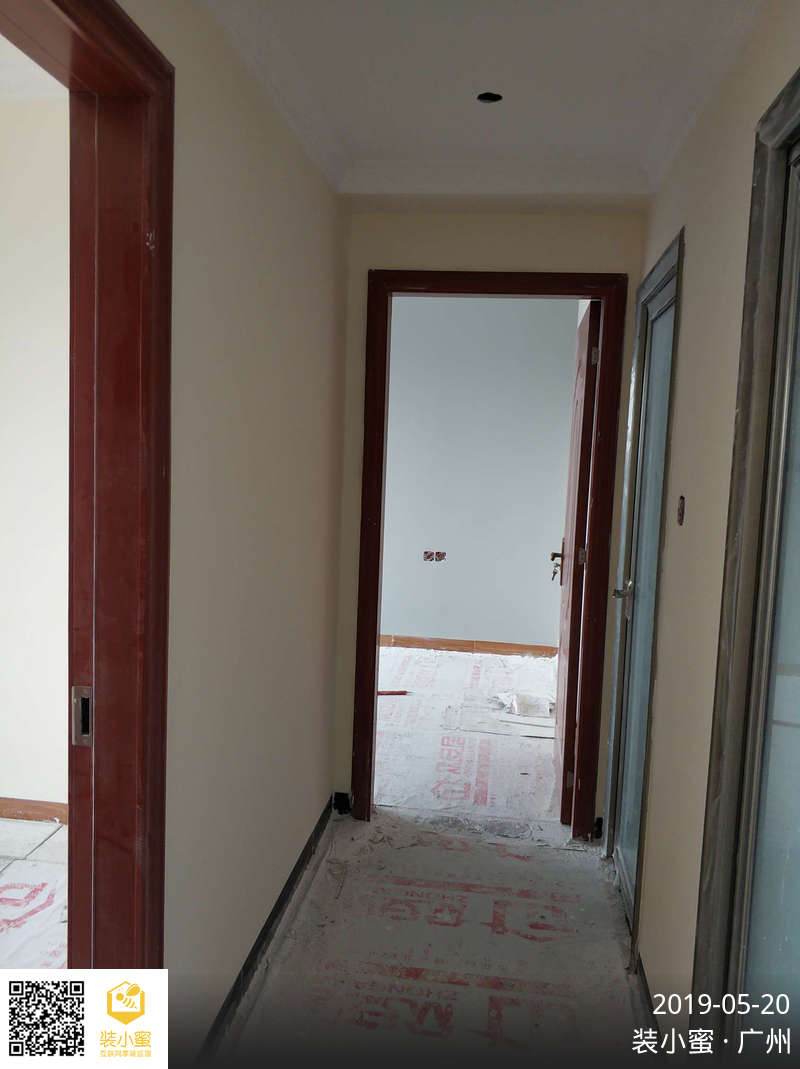

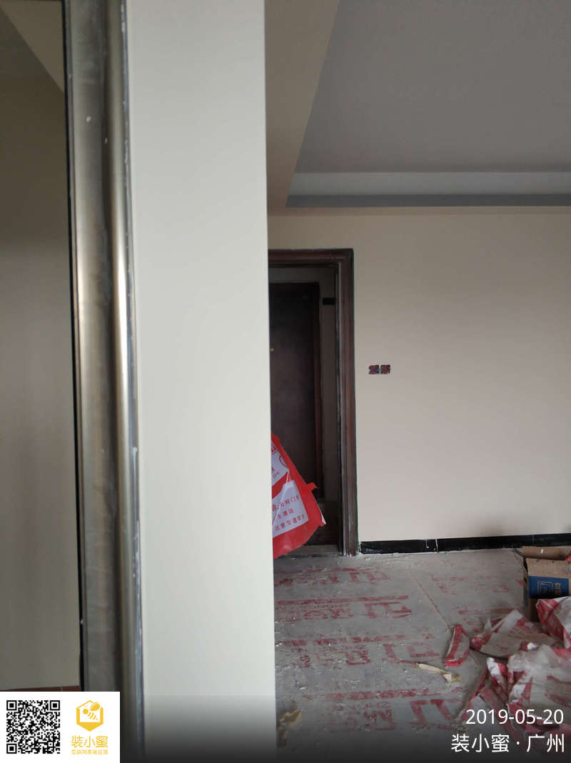

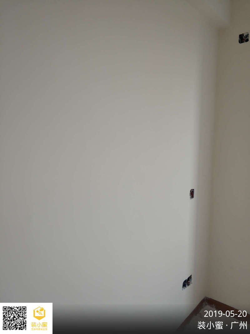

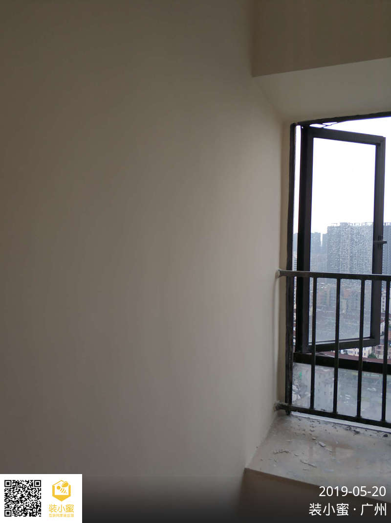

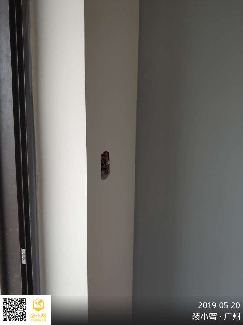

油漆已经刷完,进度正常。

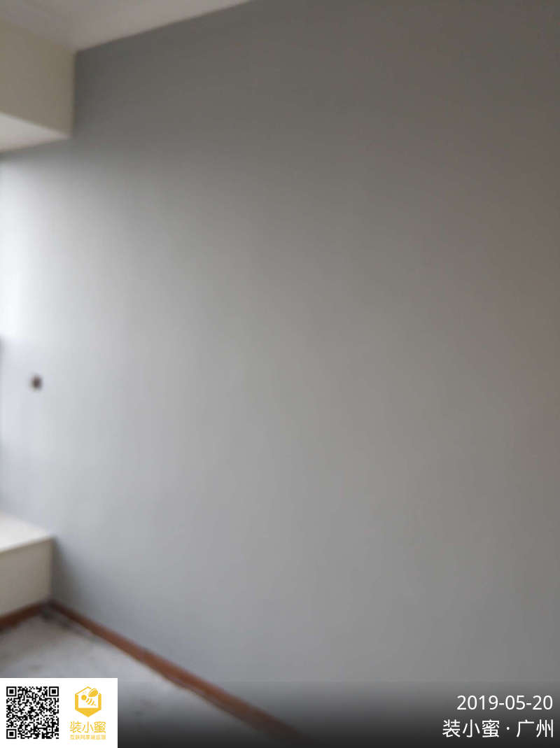

1.大厅天花油漆颜色明显带了灰色,建议重新刷白。

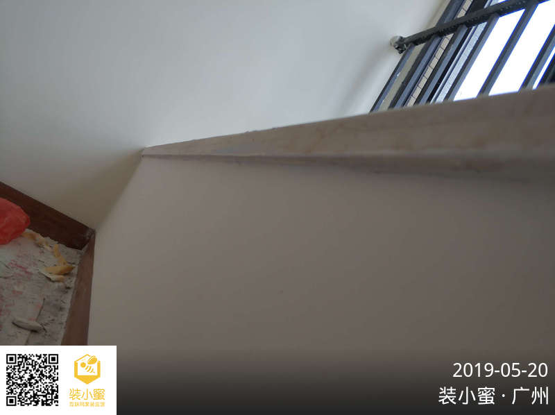

2.油漆有透底现象,分色线不清楚。需要整改。
3.客房墙身有明显不平整现象,建议打磨好重新刷油漆。
后面安装部分要注意保护成品,
——来自装小蜜监理 李耀峥

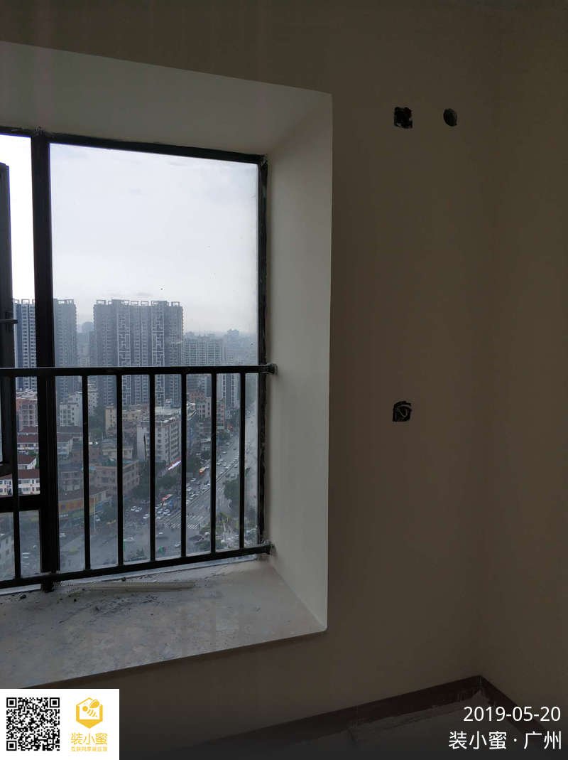

乳胶漆底漆,表面无明显砂眼与砂印
木基层板表面平整、牢固

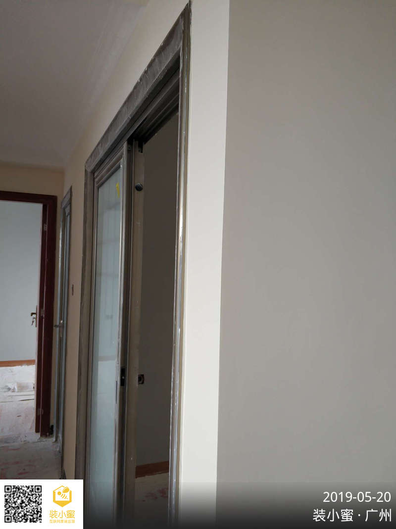

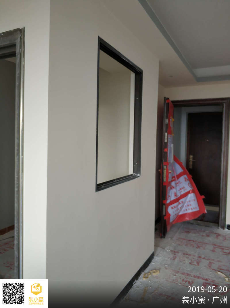

腻子打磨后整体平滑度符合要求
阴阳角打磨平直度符合要求
产品处批嵌平直度符合要求
内嵌橱柜周边区域方正平直符合要求
窗台大理石下口已填实
