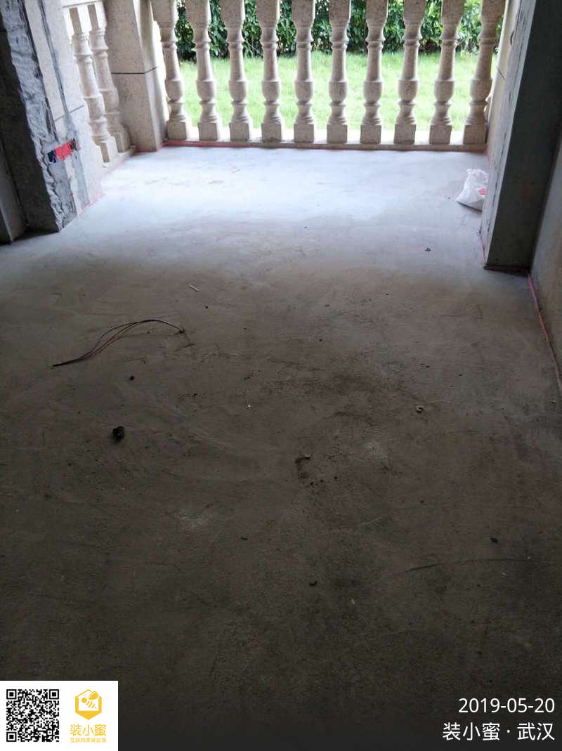

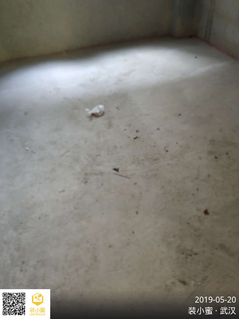

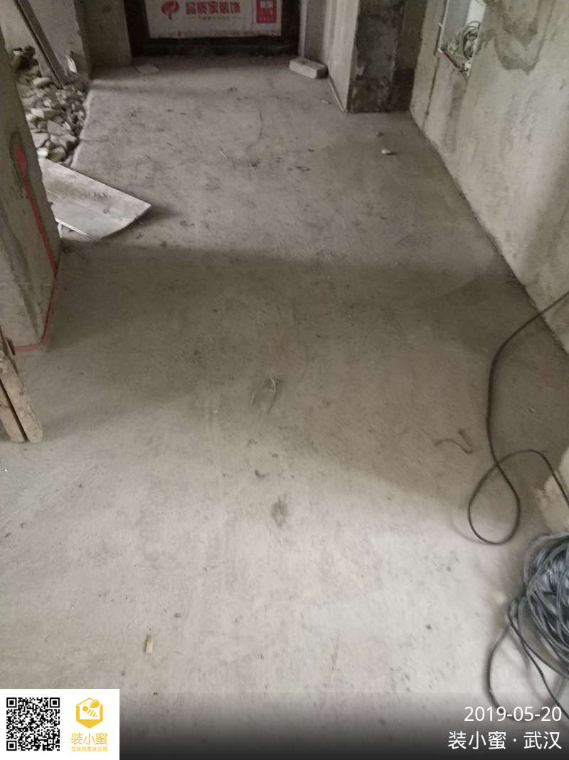

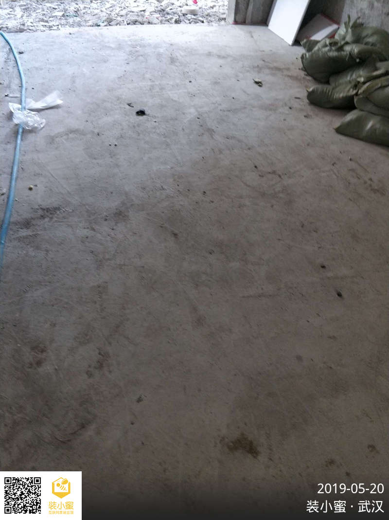

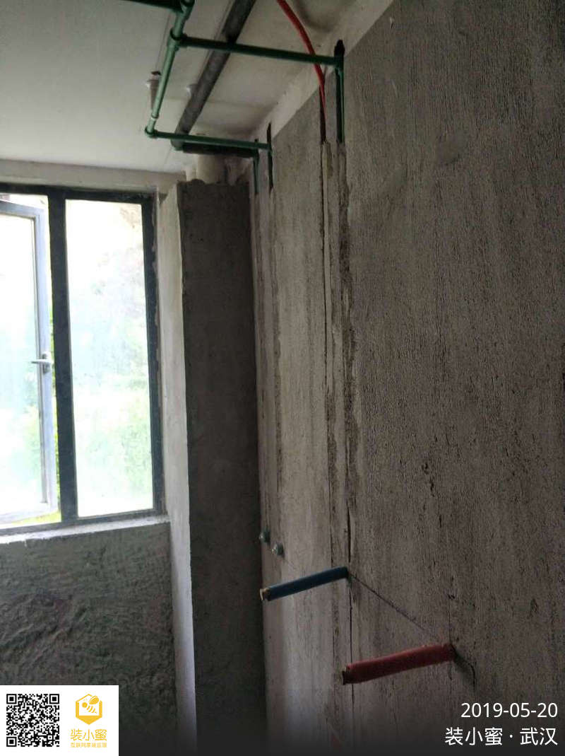

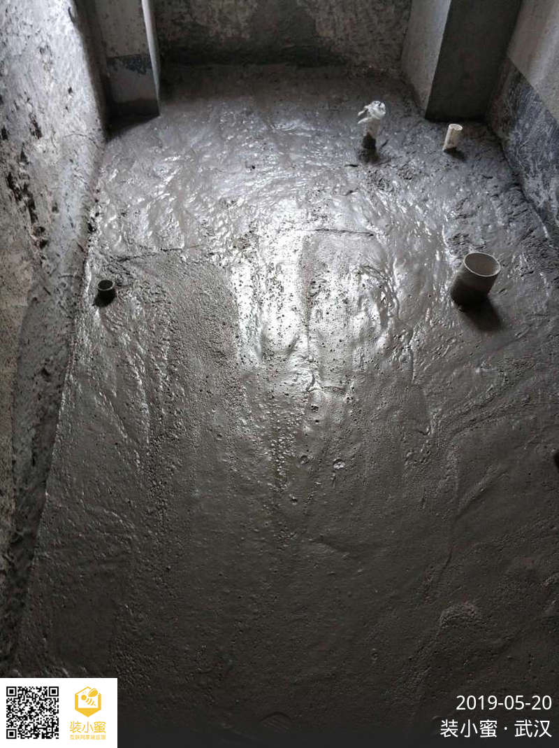

现场卫生间回填工作正在进行,回填为发泡水泥回填,后期需要用瓜米石找平施工。暖气,新风施工已经完成,暖气地面找平工作已经做完。同客户以及施工方一起进行泥木交底工作。
通过现场巡查发现:

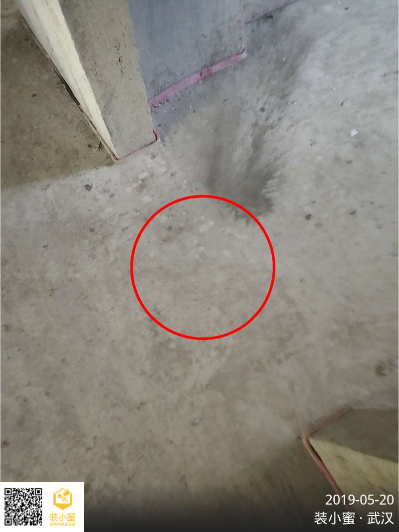

1.地暖盘管找平层没有预留伸缩缝施工,后期有起拱隐患。客户与暖气厂家联系确认认可。
2新风管道接口处没有做密封处理,后期影响新风效果,需要做调整密封处理。
同工长沟通告知,卫生间墙面防潮处理满墙涂刷1.8米。瓷砖铺贴要求平整度,垂直度,方正度误差不得超过3mm。砖缝高低差误差不得超过0.5mm。单砖空鼓率不得超过15%,整体空鼓不得超过5%。木工吊顶施工工艺要求边龙骨用膨胀螺栓或美固钉进行固定。间距不得超过80公分。副龙骨间距不得超过40公分。
下次工作为【泥木施工巡查】,在下次上门期间,如有问题请及时联系我。
——来自装小蜜监理 张小林

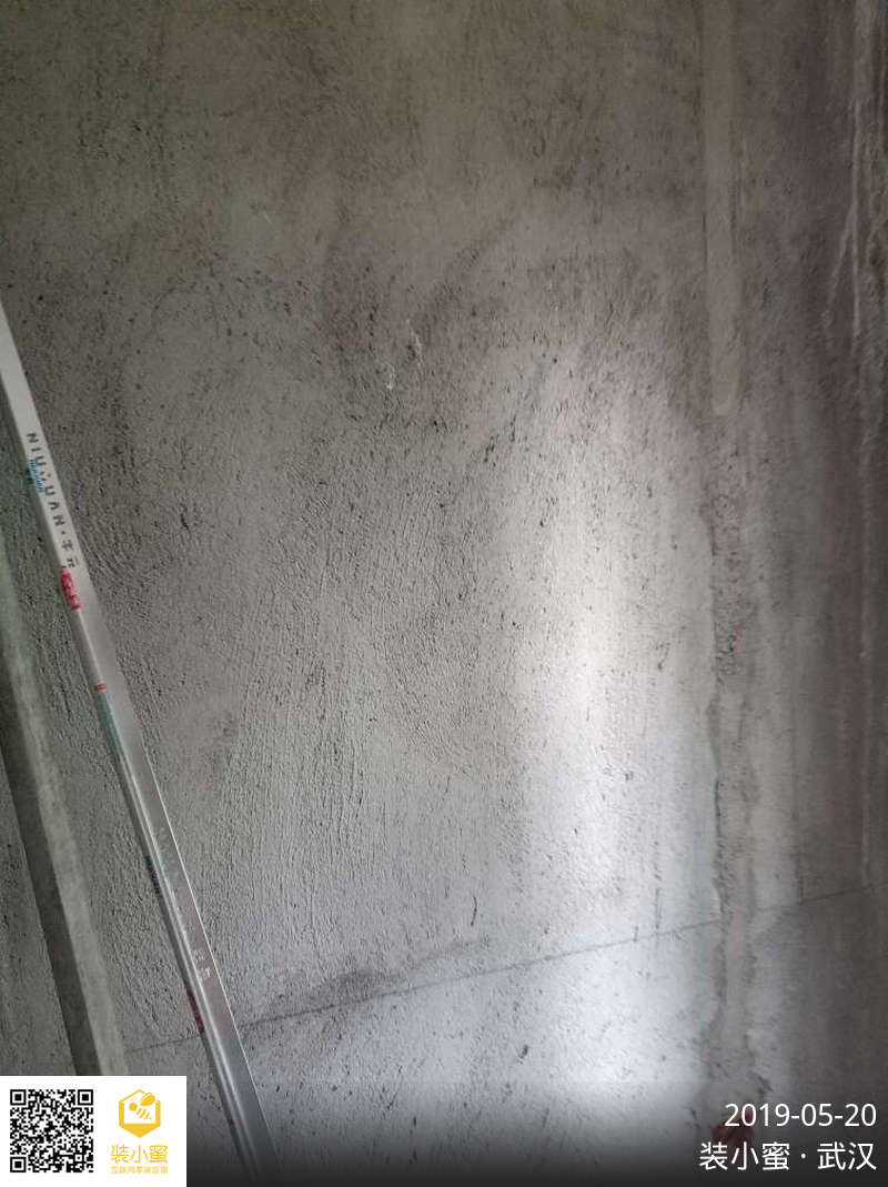

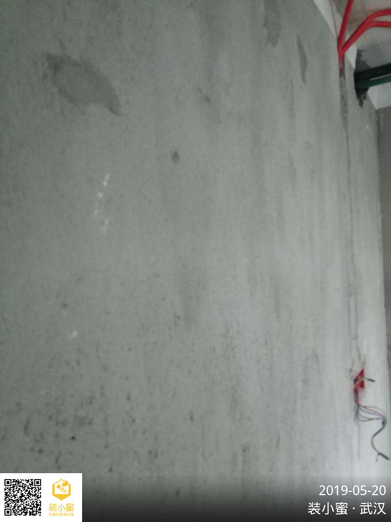

填充层施工与材料使用符合要求
粗找平(地砖)基层质量符合要求
墙面基层表面基本平整
