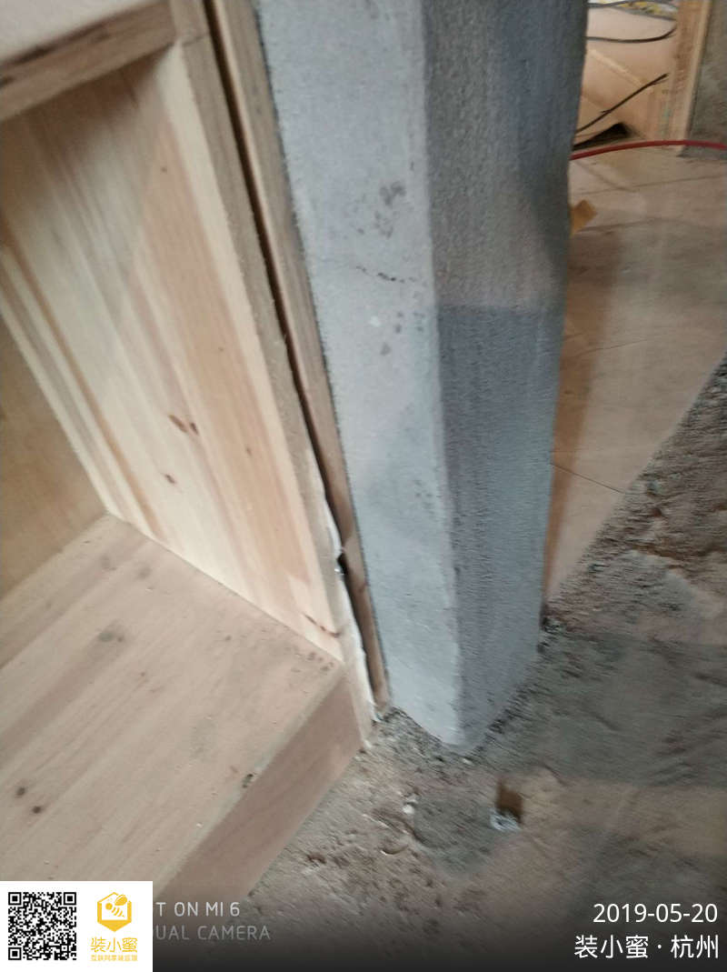

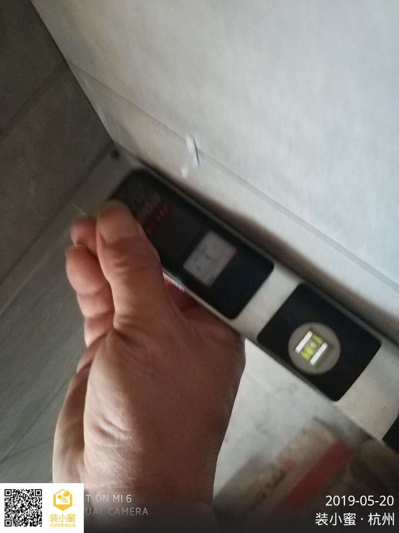

整改项如下:

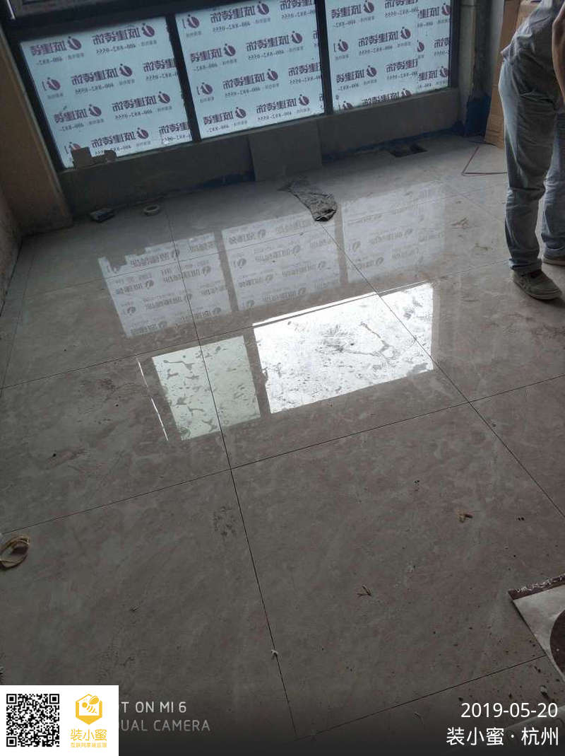

1:客厅地砖空鼓一处已标记。
2:现场应配备有效灭火装置。
以上问题已对接施工方及客户。

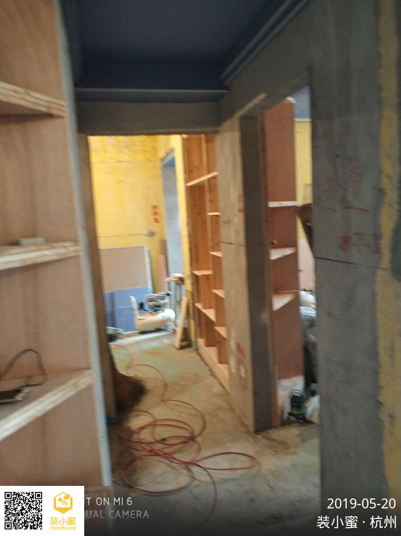

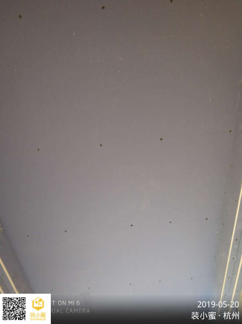

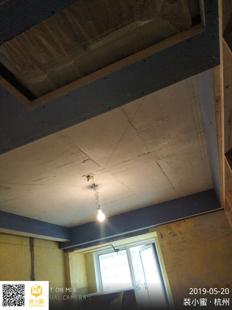

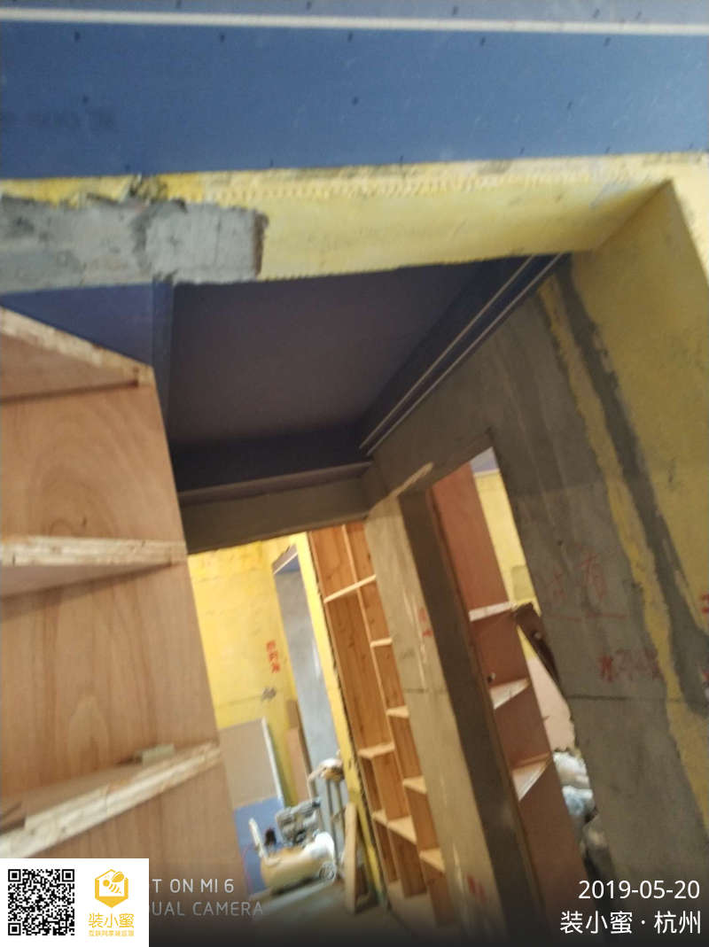

木作部分:

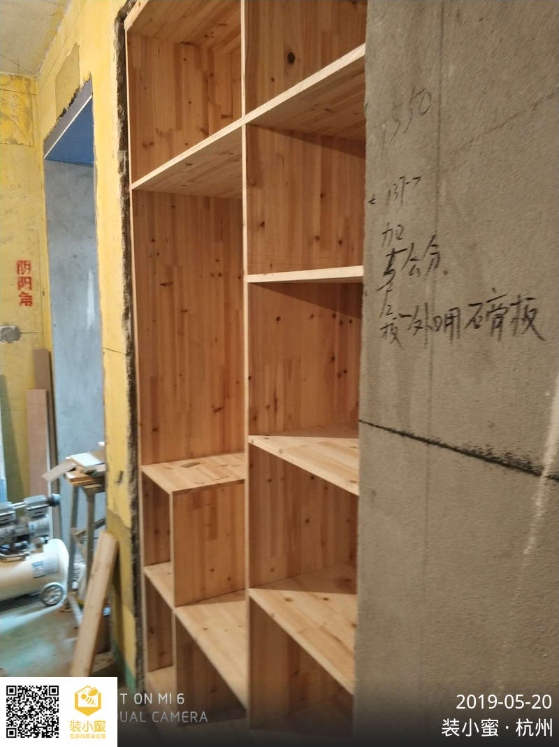

1:吊顶框架安装必须采用木楔子加铁钉方式固定,禁止全钢钉加固,特别是木龙骨部分(钢钉只适用于红砖墙加固,混泥土部位如采用全钢钉加固会导致钢钉受损,进入夏天木龙骨变形拉断钢钉时不时会有啪啪异响)
2:吊顶侧挂板应采用九厘板打底或副龙加吊杆方式加固。
3:木龙骨应涂刷防白蚁及防火涂料。
4:石膏板与石膏板之间留3到5毫米缝隙,安装要错位
不得形成十字通缝;回槽吊顶灯槽内建议加设活动石膏板,便于搞卫生。
5:低于2.4m的轻钢龙骨吊顶必须做可靠及第连接。

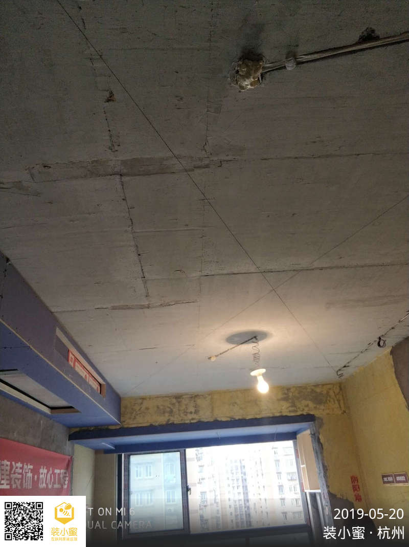

6:质量大于3kg吊灯必须原现浇层预埋承重挂件。
7:石膏板隔墙施工时,如有地暖或需要找平的情况下需浇筑防潮梁,避免石膏板受潮。
8:如地面找平未完成时,禁止木作先施工,避免柜子吸收水份导致霉烂。

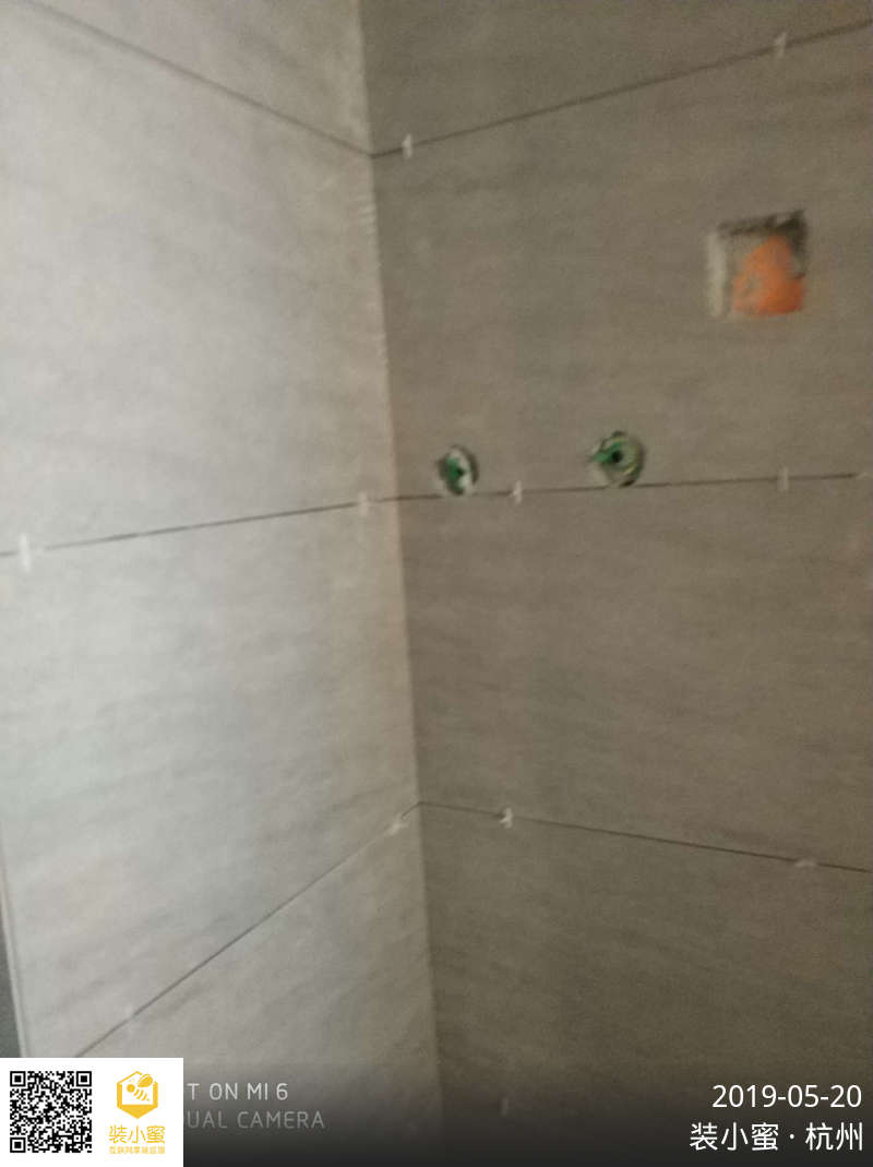

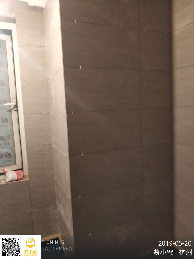

泥工施工部分:
1:墙体贴砖前防潮涂料不露底,原则上横竖各一遍;瓷砖上墙前墙体基层做空鼓检查,(避免水电开槽时振动导致基层产生空鼓)。
2:卫生间、阳台的排水管道周围凿出深度,堵漏王填充以及墙地交接周围角落防水涂料涂刷到位。

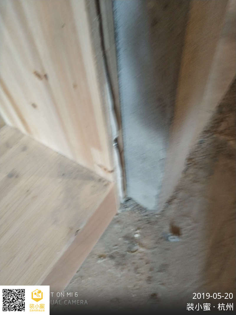

3:卫生间门跺注意防水的涂刷,以保证门套的防霉效果。
4:建议门槛石采用湿浆铺贴并在内侧做防水,(建议养水前铺设完成)能有效的隔绝水渗透进客厅。

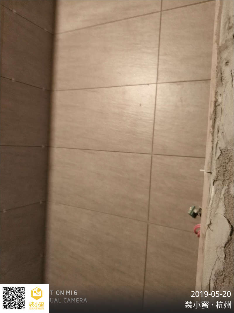

5:仔细检查瓷砖类型,如通体砖、石材等不吸收水分,必须采用背胶加胶泥铺设,并且胶泥不能掺杂水泥,不然后期极易产生空鼓。
6:瓷砖铺设应先地面后墙面,避免通天缝的产生。
7:瓷砖铺贴前基层要浇足水分,天气干燥时地砖铺贴完成十二小时后一定要湿水养护,避免过快干燥造成空鼓。
8:卫生间湿区建议二次养水,避免淋浴房渗水至干区,同时淋浴房挡水条必须进墙。

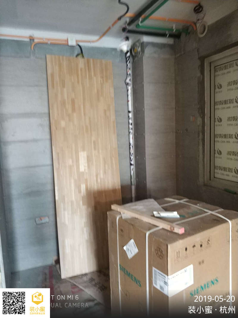

已解决隐患:7项
新砌墙体位置及尺寸正确
新砌墙体位置及尺寸正确

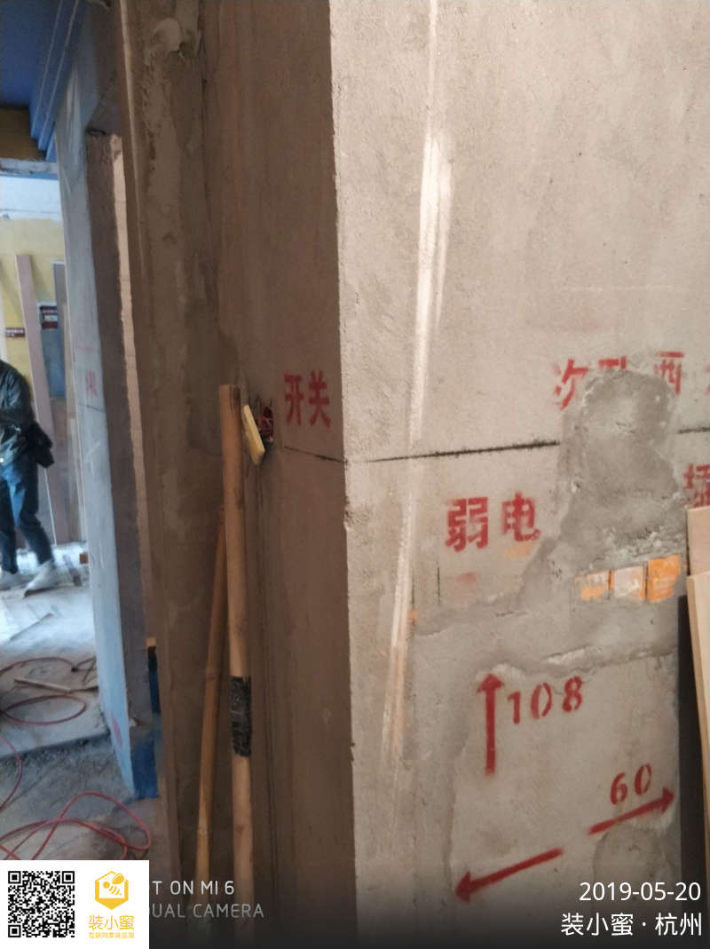

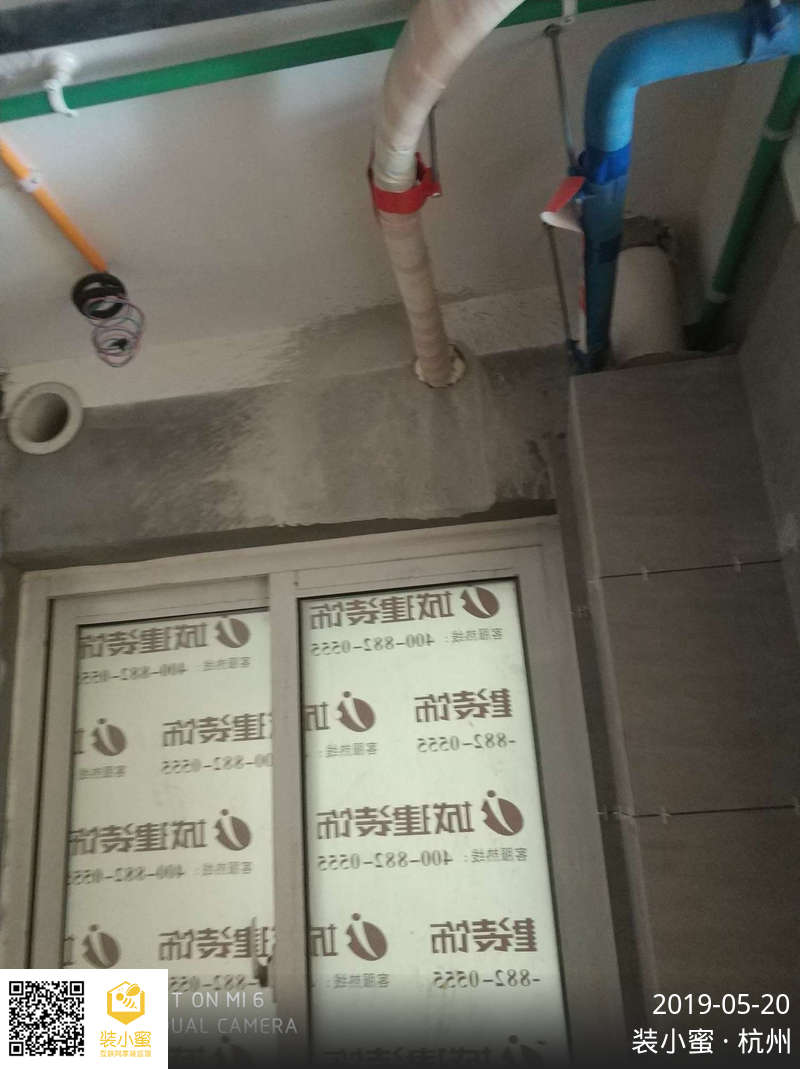

多管并管,已采用Y型三通连接
多管并管,已采用Y型三通连接
外机表面无明显外伤,已作固定
外机表面无明显外伤,已作固定

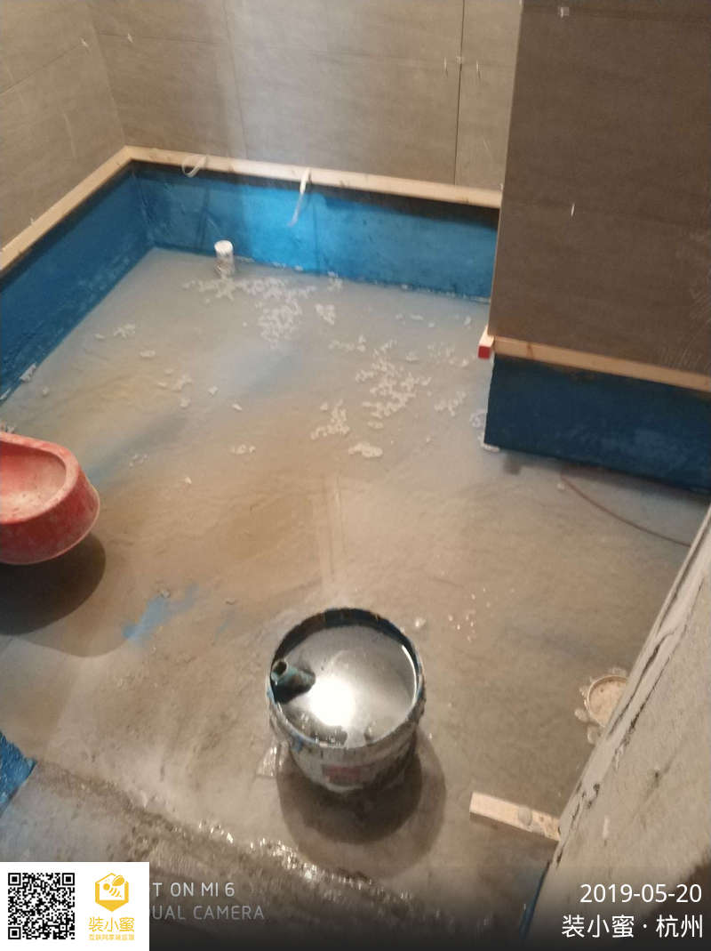

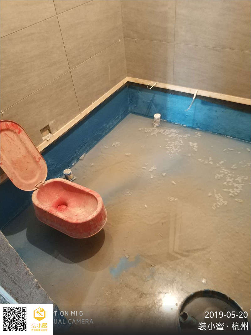

淋浴房区域经闭水试验,无渗漏现象
填充层施工与材料使用符合要求
浴缸部位地面防水区域符合要求
浴缸安装稳固,预留检修口符合要求
浴缸龙头及排水管位置正确
浴缸检修口在中期验收前尚未封闭
浴缸下水管口已密封处理无渗漏现象
室内穿墙孔洞已经封堵

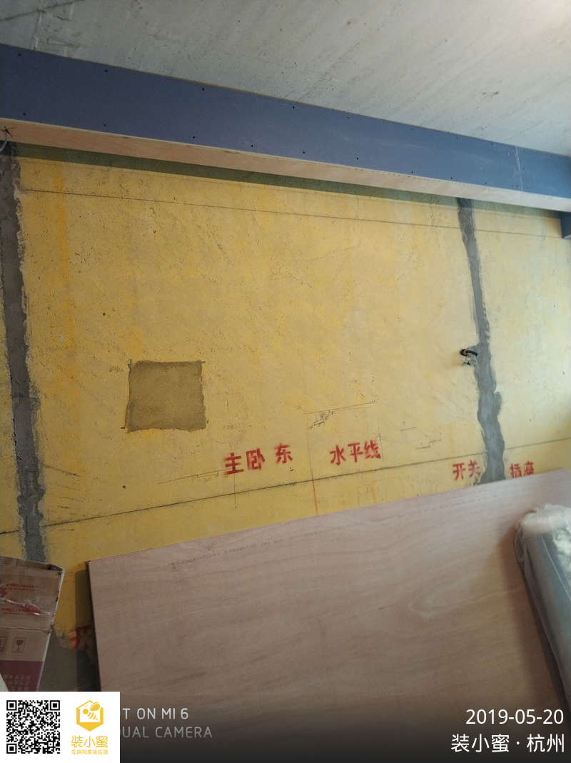

开槽部位修补施工符合要求
外露的拆除面已修补并且平整

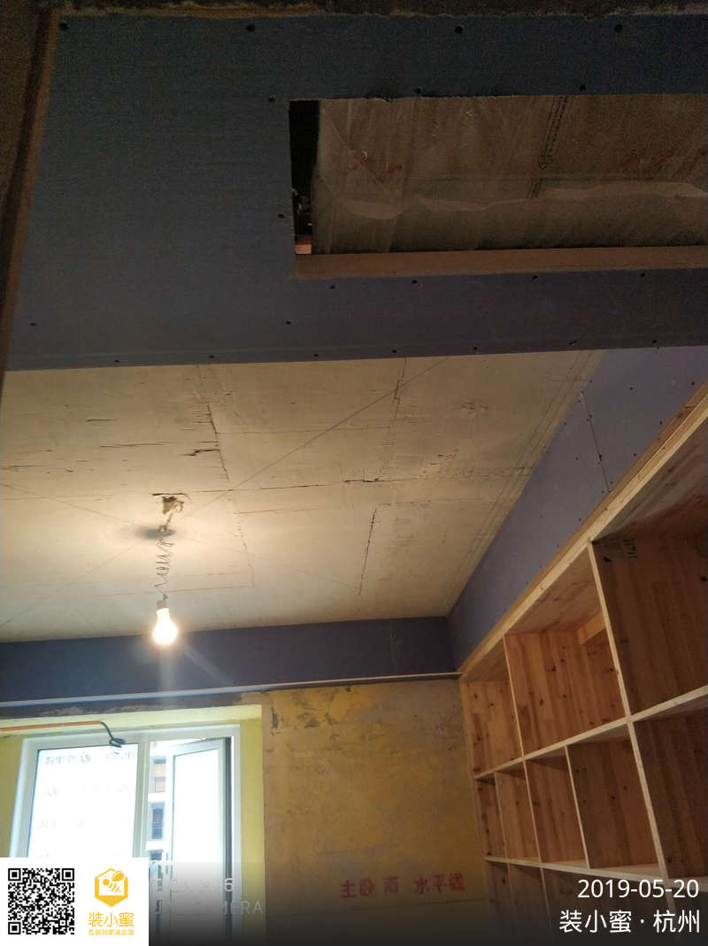

大型灯具已安装独立预埋件
安装吸顶灯部位已设置木基层板
双层石膏板安装拼接符合要求

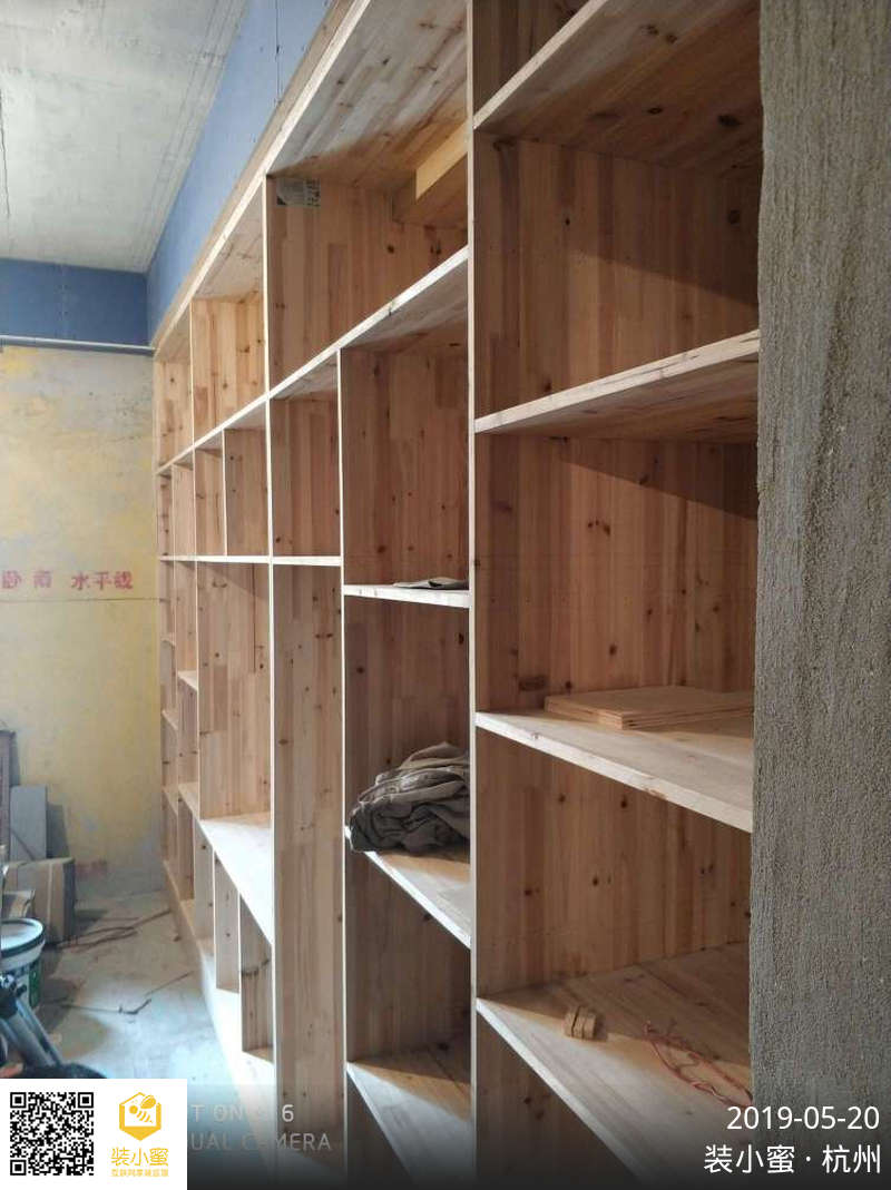

木基层板表面平整、牢固
木基层板防潮处理符合设计或技术要求
与造型有冲突的施工已经调整位置
现场铺贴与设计排版方案相吻合

木基层板固定牢固

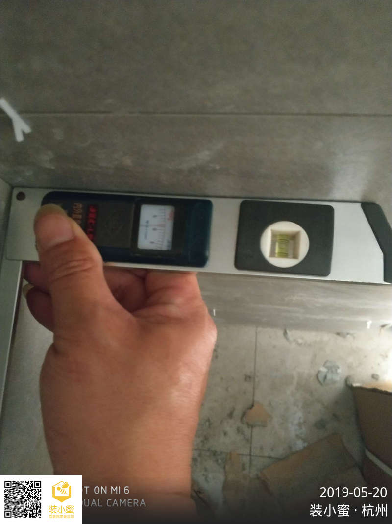

门洞两侧墙面垂直偏差符合要求
基层门洞修正尺寸符合要求
木基层板离地与防潮处理符合要求
地面砖(石)铺贴平整,符合要求
地面防水层涂膜质量符合要求
管根部位加强防水
