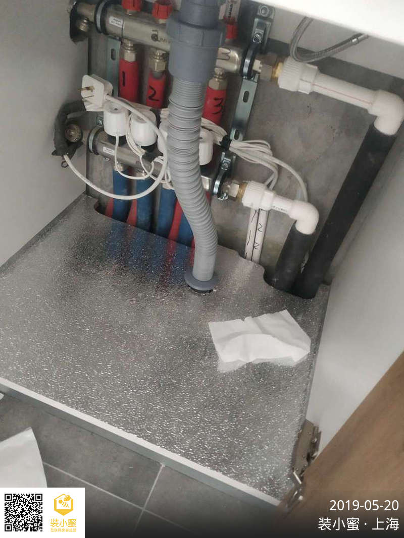

1.阳台踢脚线有缝隙,建议打胶处理
2.厨柜下水管封堵

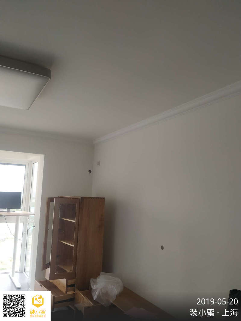

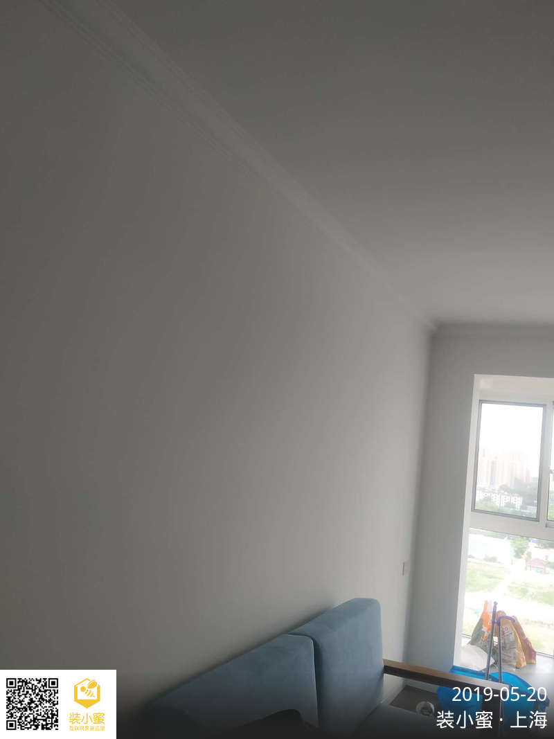

3.部分天花开裂,建议调整

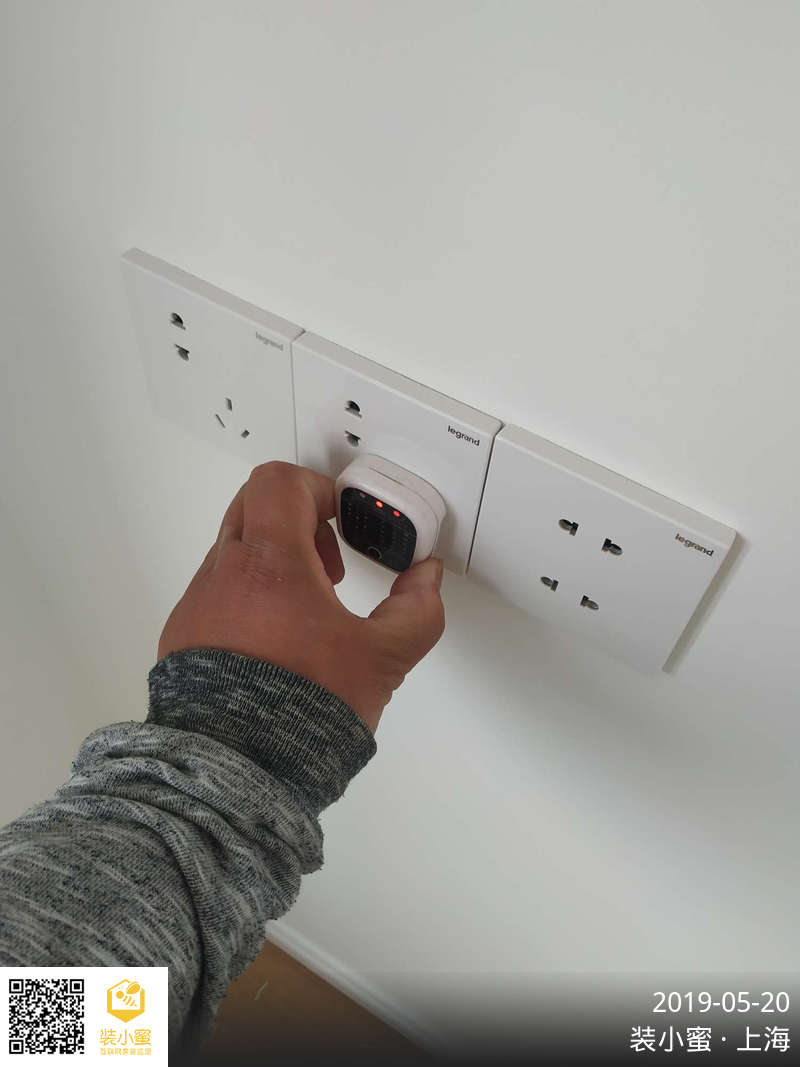

4.部分相邻插座高低不平,需要调整

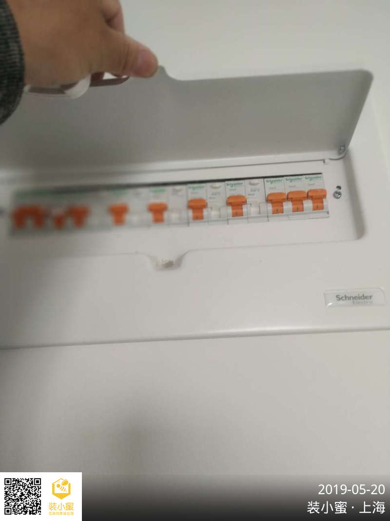

7.插座断电或配电箱跳时,应将故障电器拔下后,再去推动断路器

乳胶漆面层,涂刷质量符合要求
乳胶漆面层,手感牢固光滑
乳胶漆面层,表面色泽一致

插座面板经通电检测,工作正常

断路器的接线规范牢固
各断路器回路控制正确符合设计要求

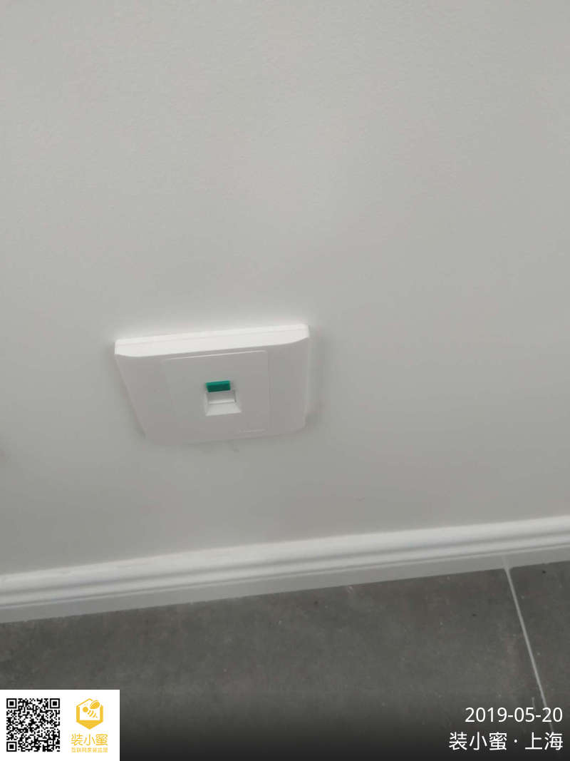

弱电面板的接线已经完成

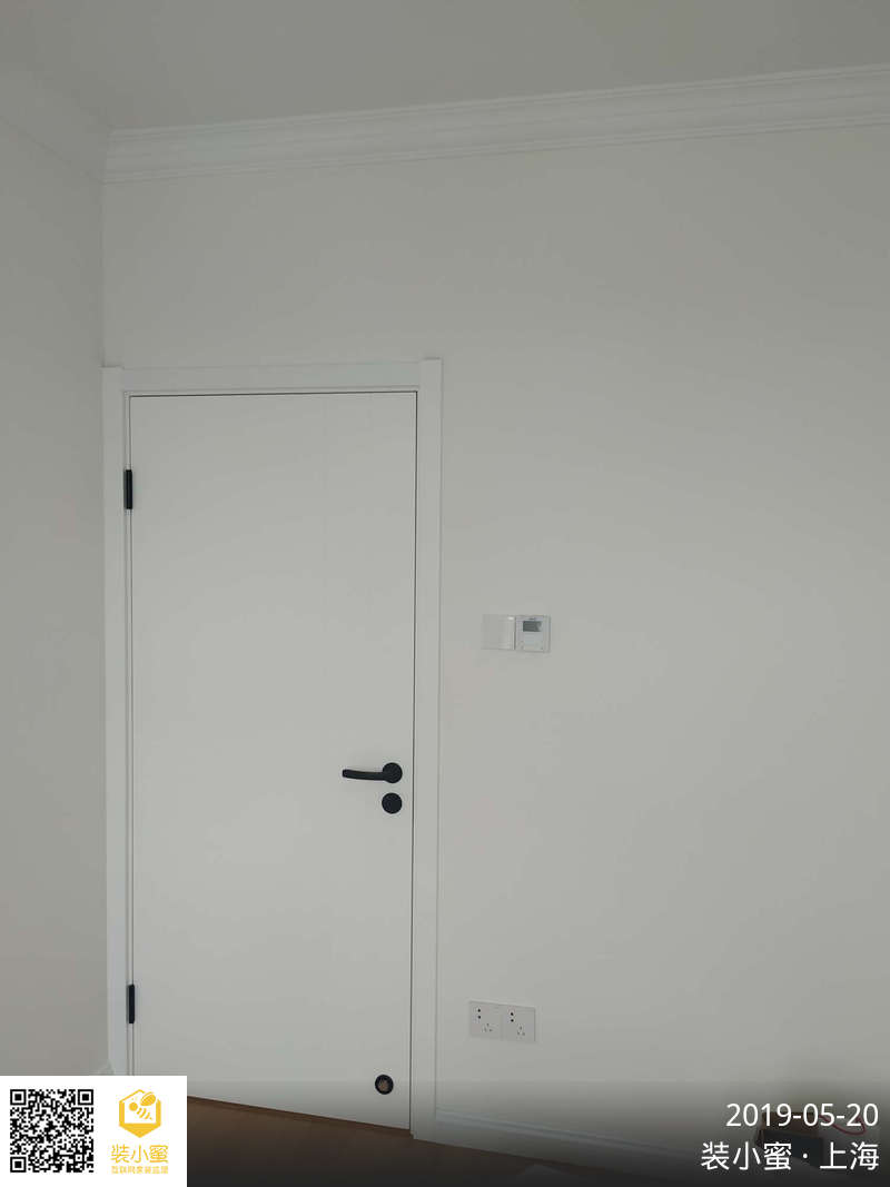

门套(门套线)安装质量符合要求
门扇平整,开闭(移动)操作正常
门扇四边间隙符合要求
五金件安装牢固,螺丝齐全
