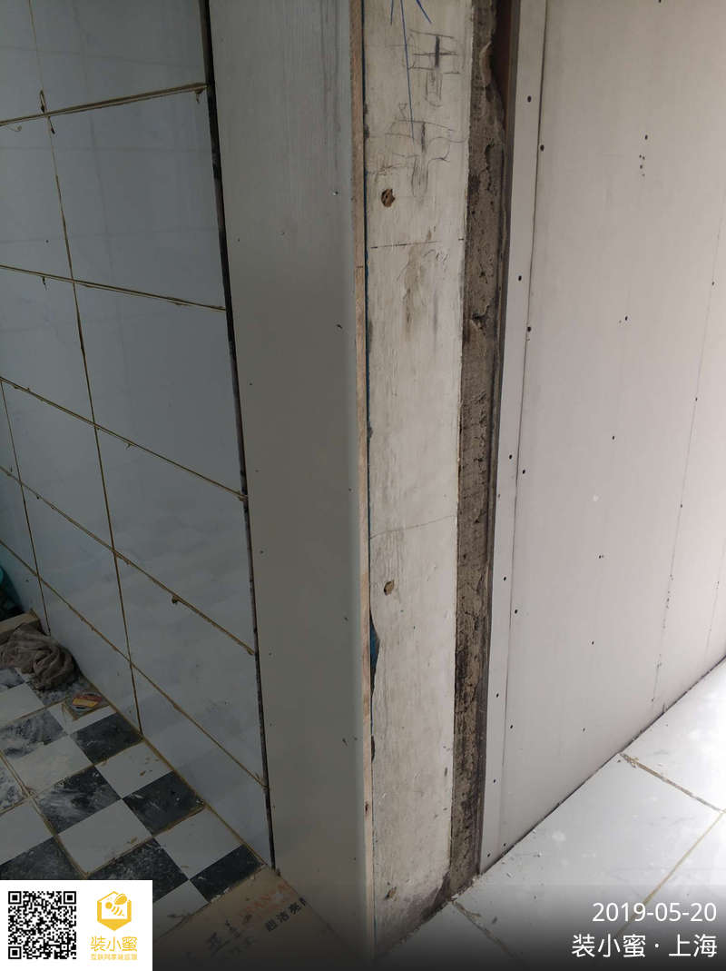

泥木施工结束,中期验收。

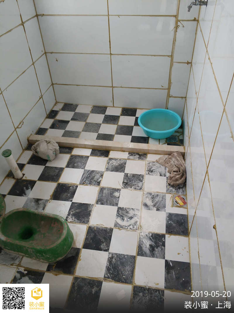

1、厨卫墙面水电走向标识需标贴。
2、窗台大理石下口与墙体缝隙需填实。

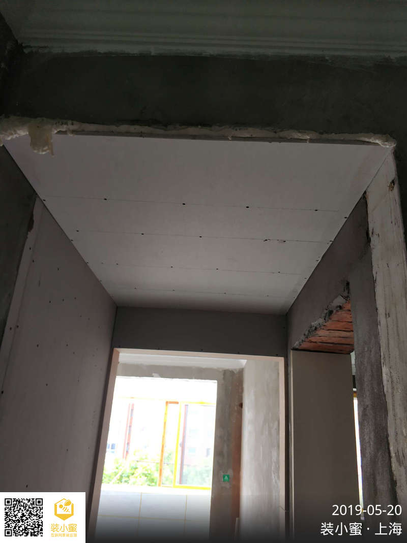

1、需特别注意门套边、踢脚线区域、筒射灯照射墙面等区域平整度;
2、涂料加水量(特别是深色漆)不可大于产品说明。
3、新粉墙面建议墙面铺贴网格布。
4、墙面成品腻子批嵌,建议墙面基层滚涂墙固处理
5、墙面阳角建议贴阳角条处理。

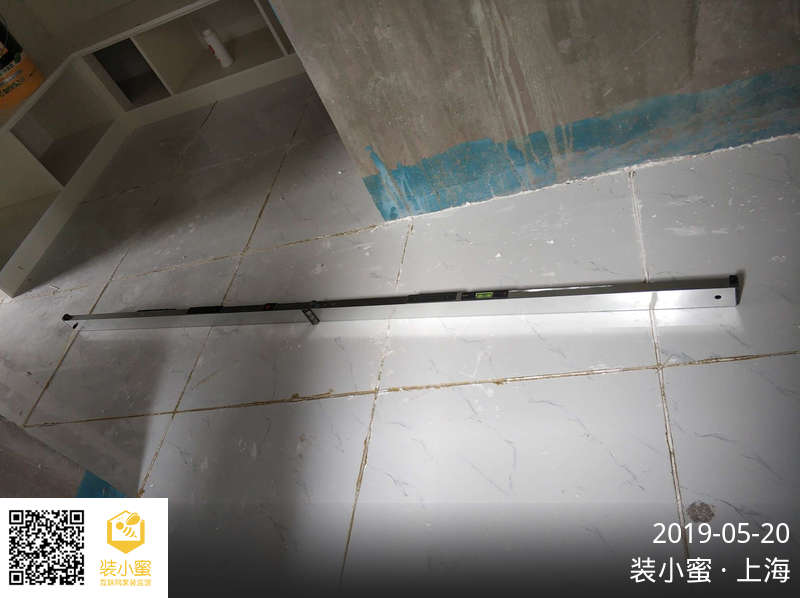

石材表面完整,无明显破损、缺陷
石材表面平整,拼接处理符合要求
石材磨边光滑,加工符合设计要求
窗台石细部加工符合要求
填缝剂表面牢固、饱满,完整

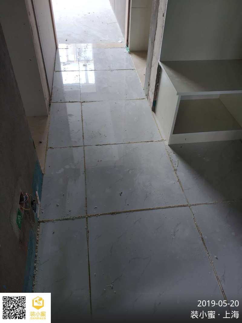

地面砖(石)铺贴平整,符合要求
湿区地面砖坡度符合要求
卫生间干区地面砖坡度符合要求
淋浴房挡水条与安装符合要求

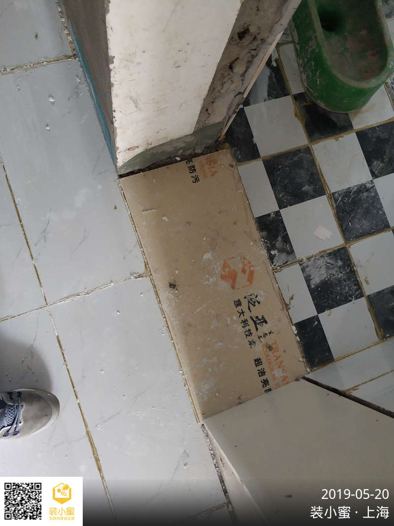

门槛石与安装符合要求
精找平层(地板)表面质量符合要求
精找平层施工无明显缺陷
木基层板固定牢固
门洞两侧墙面垂直偏差符合要求
基层门洞修正尺寸符合要求
