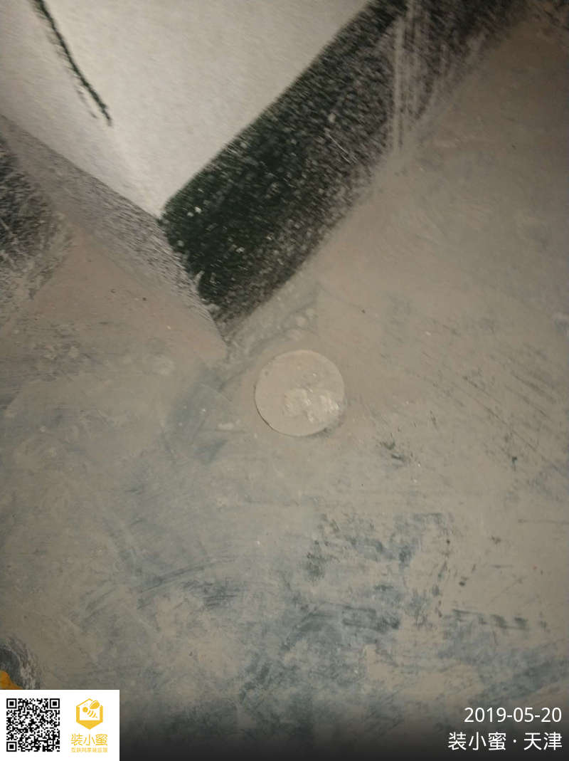

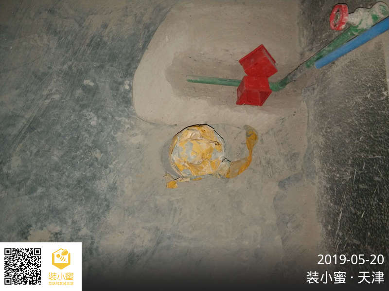

1.建议卫生间地面新接水管开槽处需要后期涂刷防水处理。
2.卫生间墙面水管开槽处建议后期涂刷防水。

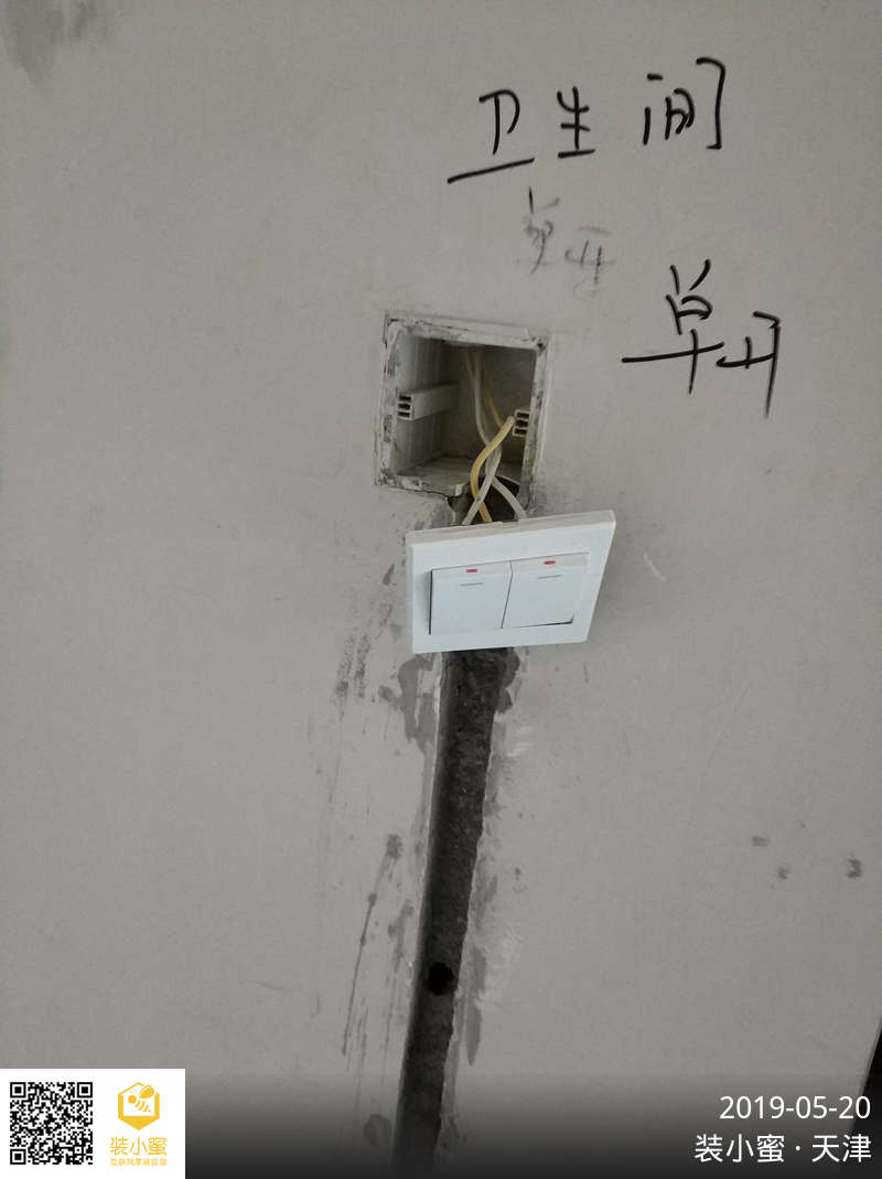

3.建议灯头线使用胶布包裹处理,以免发生安全隐患。

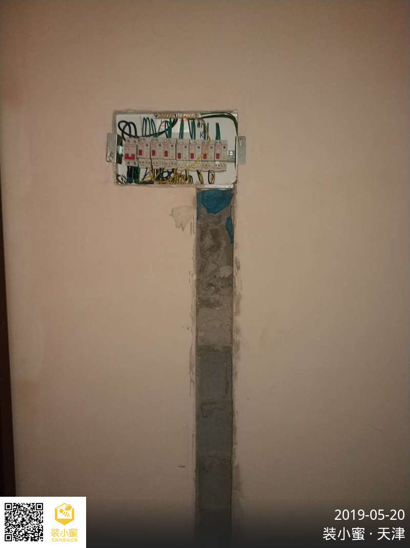

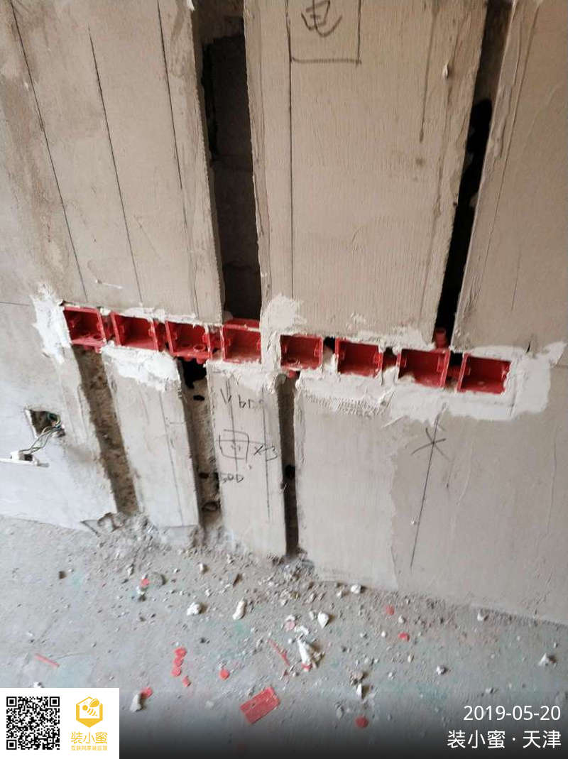

1.建议强弱电线管交接处使用锡纸包裹处理。
2.建议对卫生间垃圾进行清理,以免堵塞下水管。

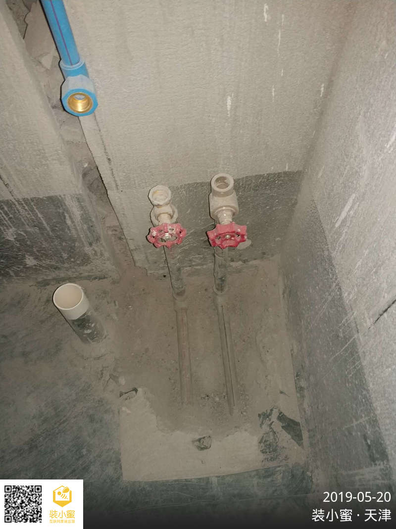

给水点位置与水管安装方案确定,可以实施
排水点位置及施工方案确定,可以实施

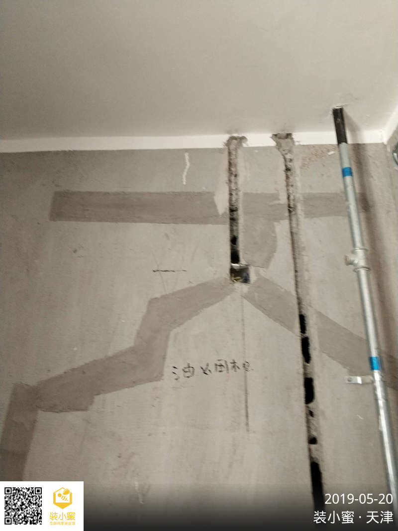

油烟机排烟管的位置已明确,可以实施
座便器安装位置及坑距已明确,可以实施
