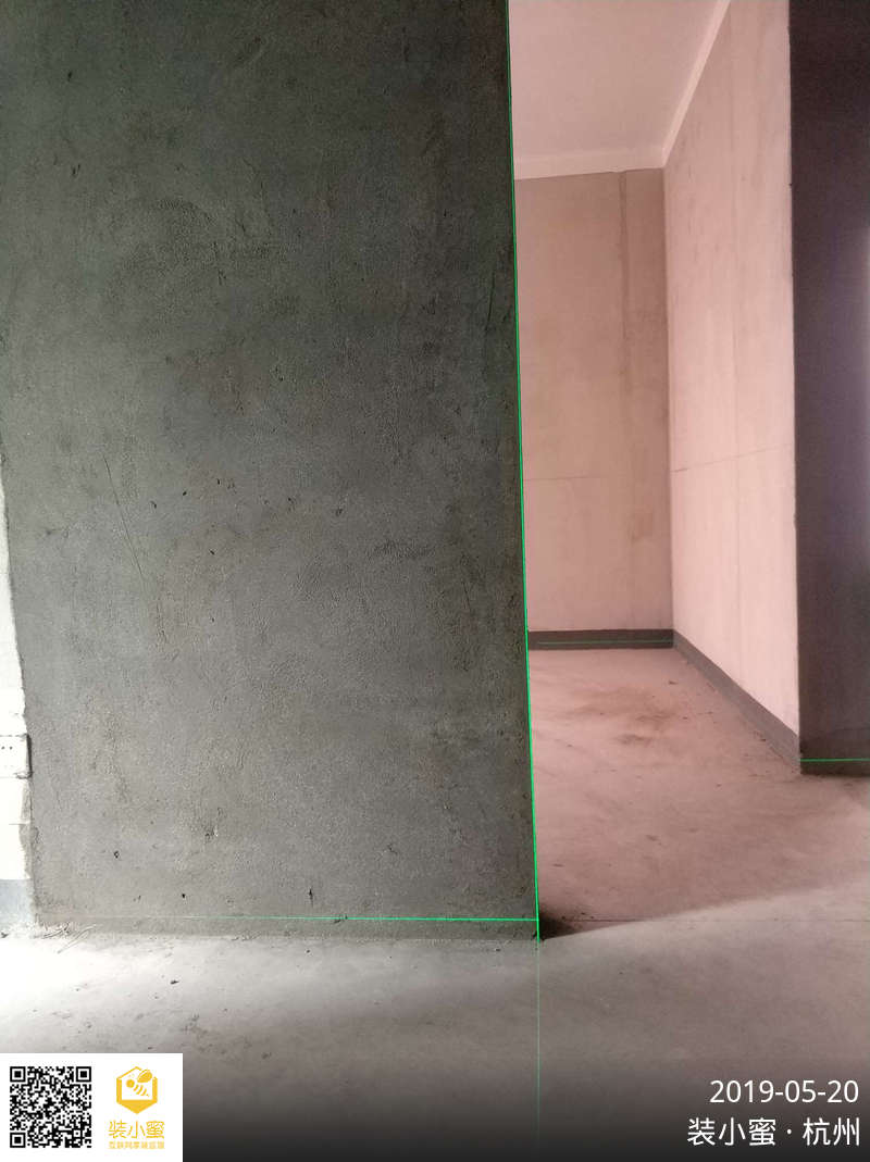

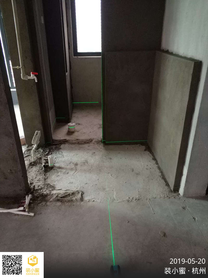

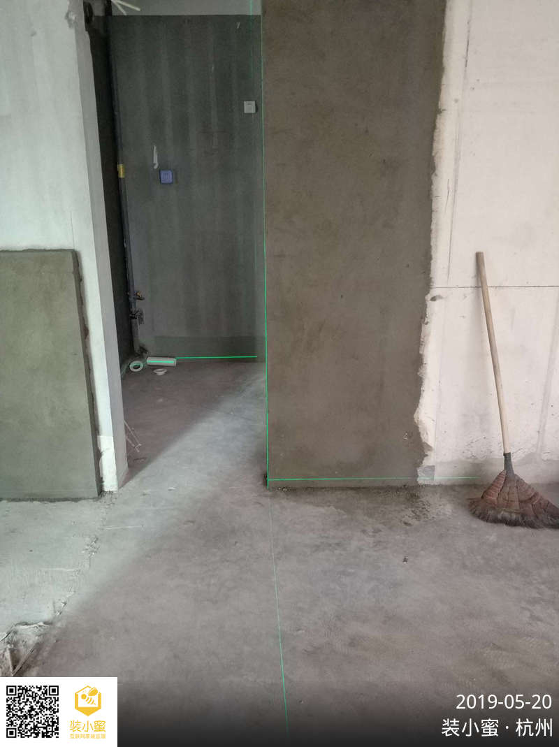

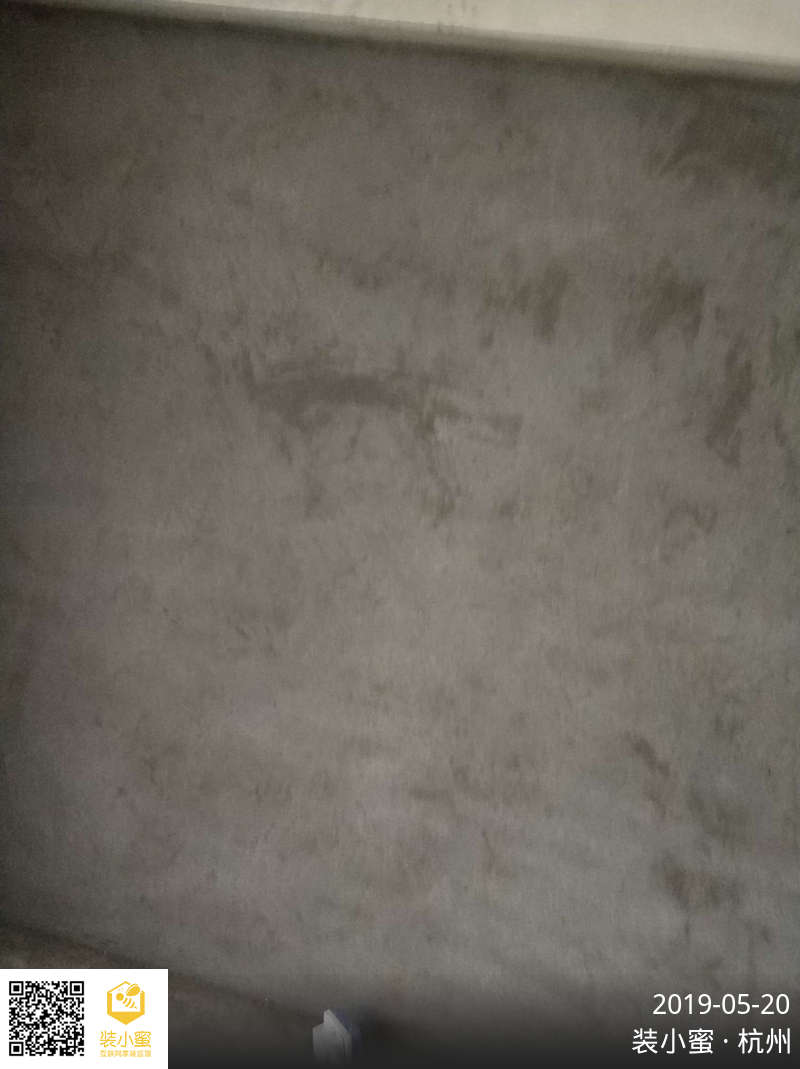

进度正常,现场泥工砌墙已完成,粉刷已做好。
发现问题如下:
次卧2与主卧门垛没有做,现在加不牢固,后面可以木工做基层,但是费用不能增加。
水电定位需要到场人员:客户,第三方监理,项目经理,设计师,水电工,空调安装人员。(地暖新风净水系统如果有也要施工人员到场放样)
——来自装小蜜监理 程立云
新砌墙体位置及尺寸正确

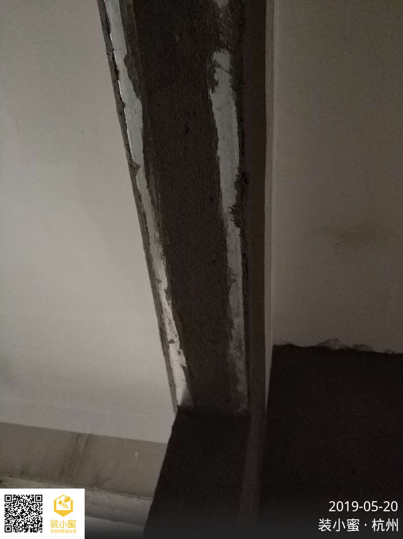

门窗洞口的过梁已设置
湿区新砌墙底部已施工砼防水带
新老墙结合处已加设钢丝网防裂

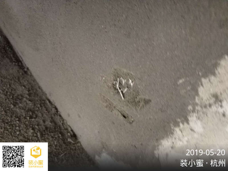

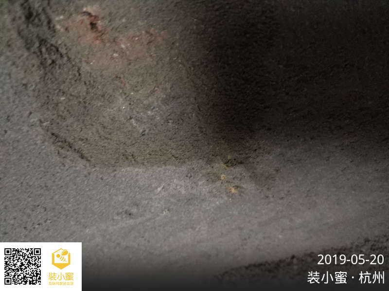

抹灰层表面平整垂直,阴阳角方正
抹灰层表面牢固无明显开裂现象
