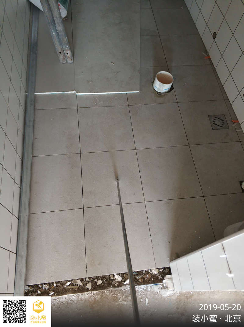

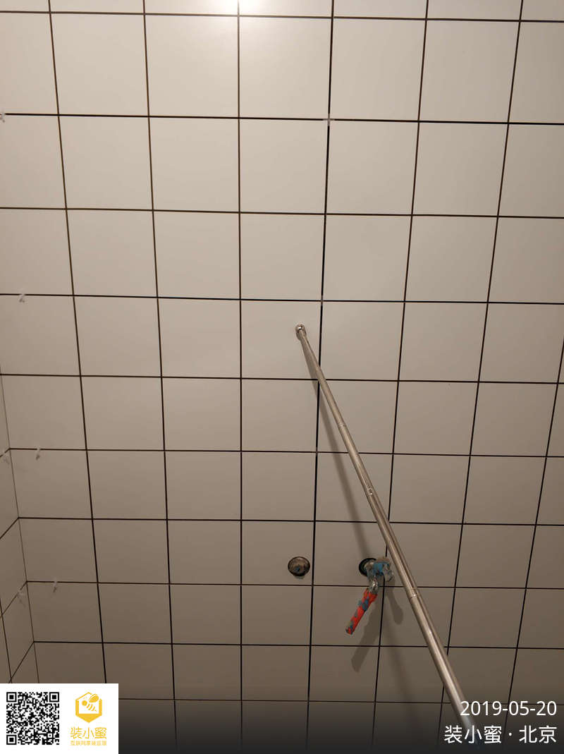

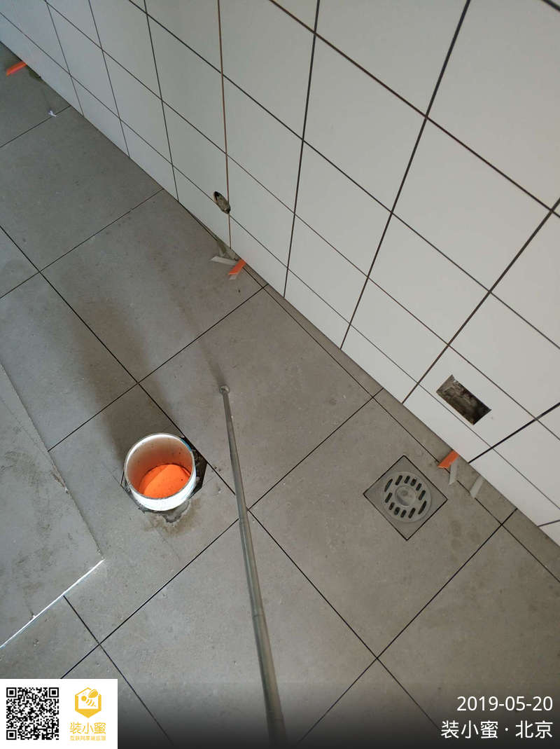

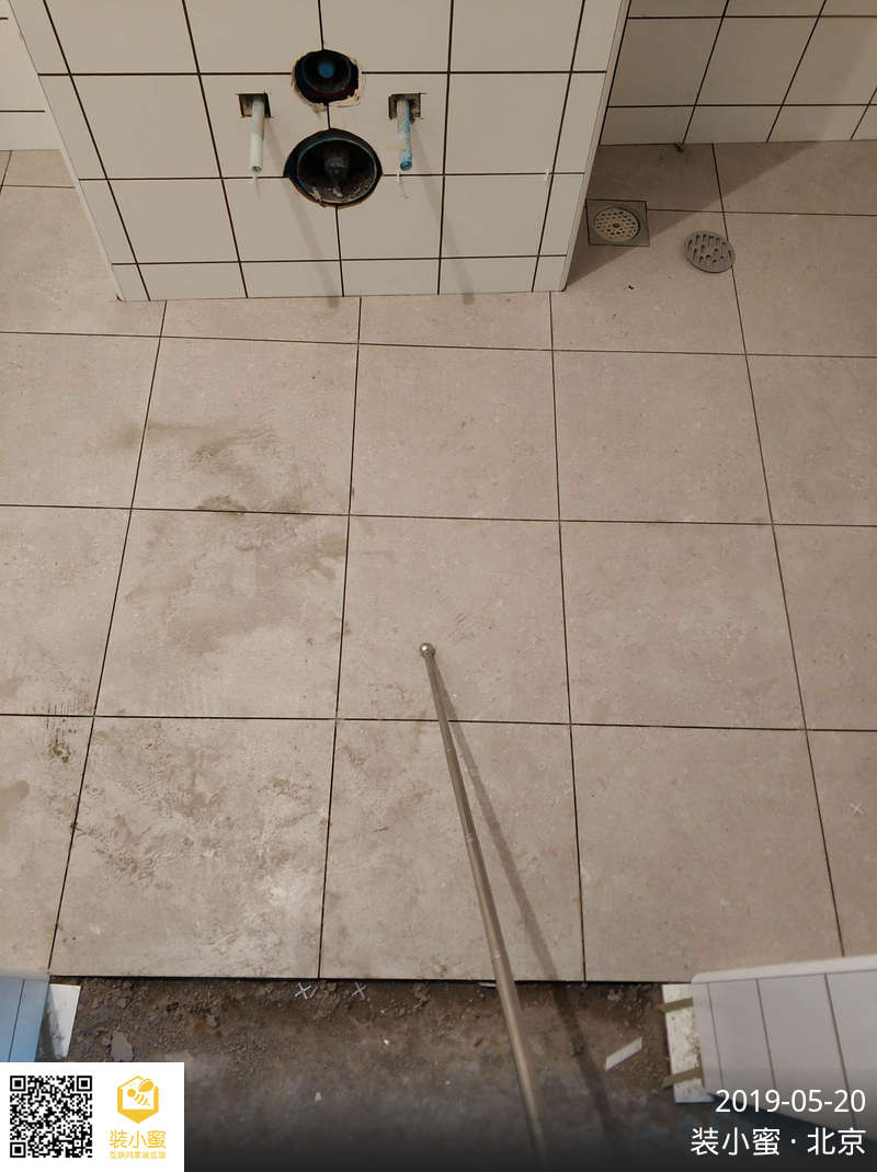

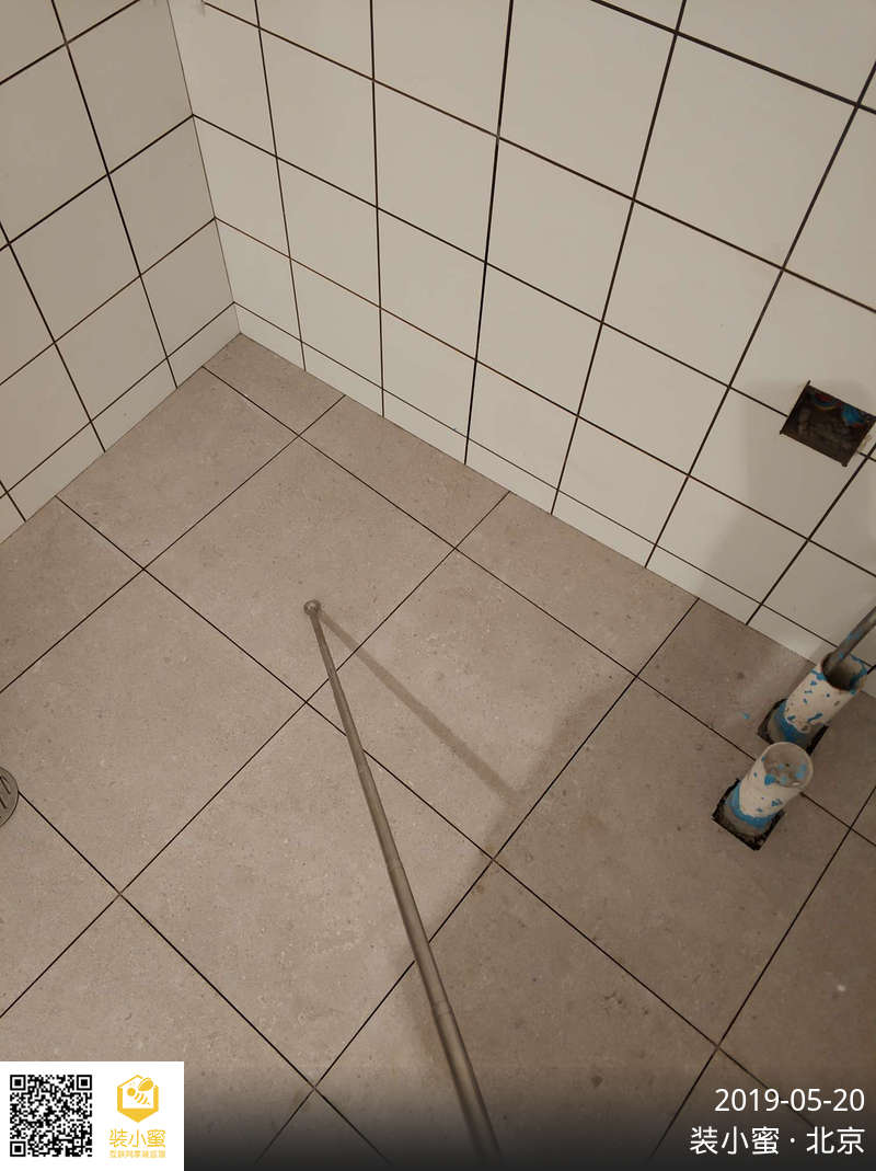

1.用空鼓锤检查厨房卫生间墙地砖无空鼓现象符合要求。

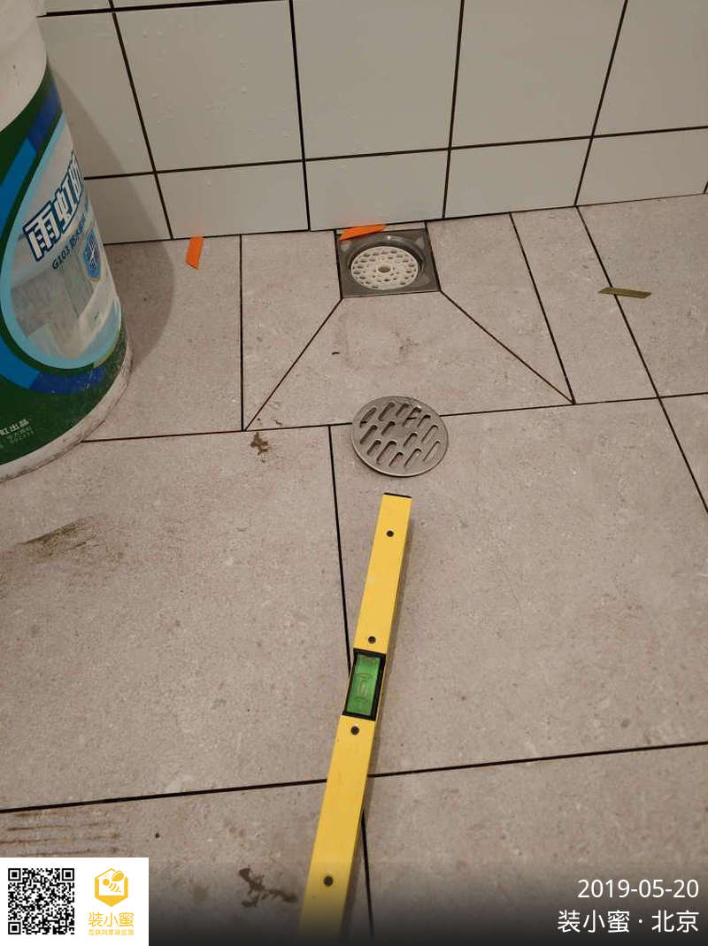

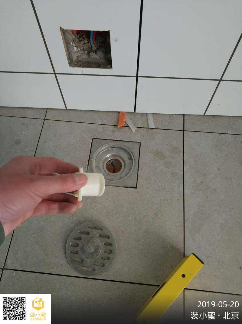

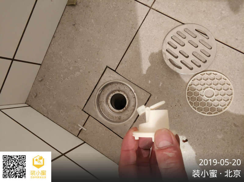

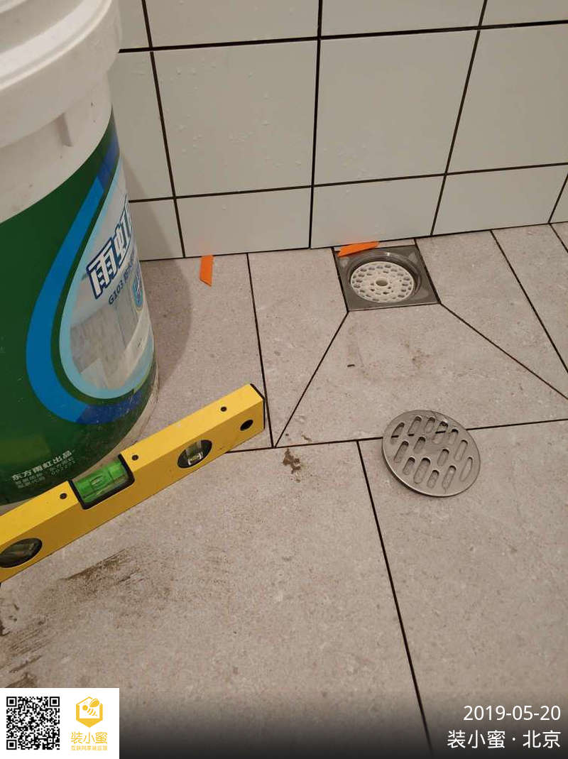

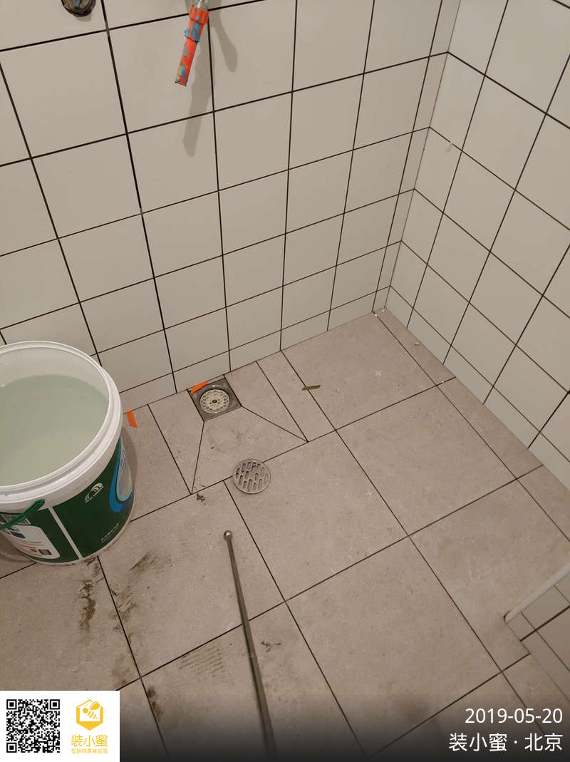

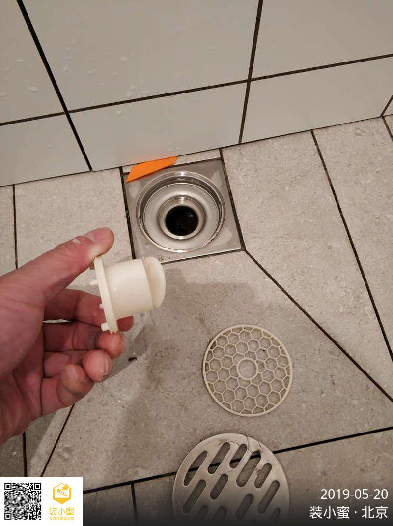

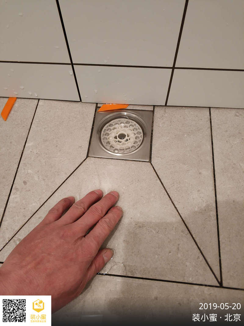

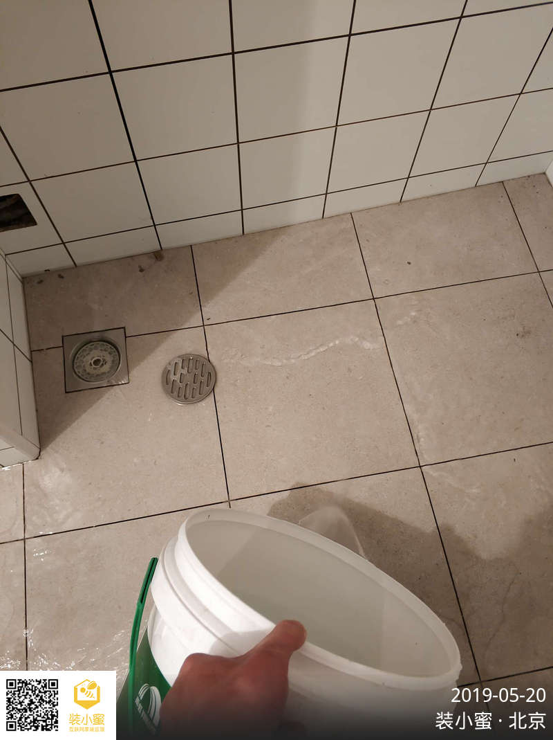

2.检查楼上楼下地漏安装规范,坡度合理倒水测试畅通符合要求。

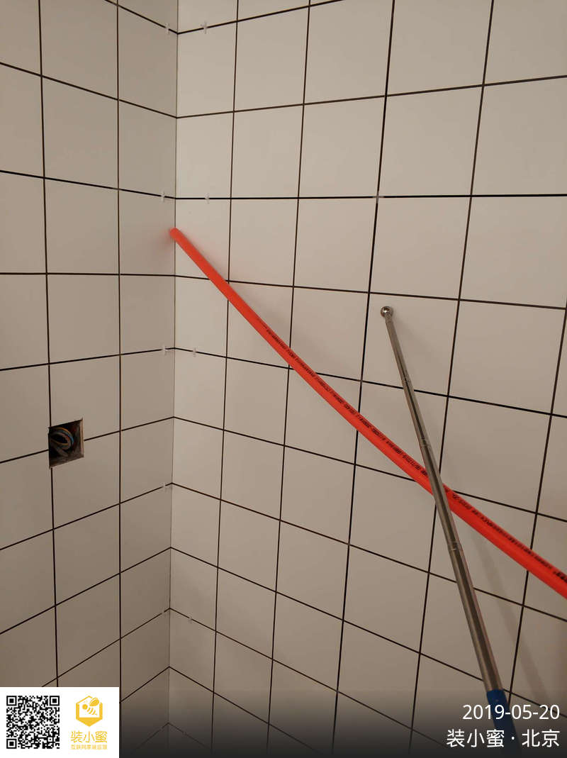

3.检查墙地砖贴砖线垂直,砖缝均匀,瓷砖没有崩瓷现象符合要求。

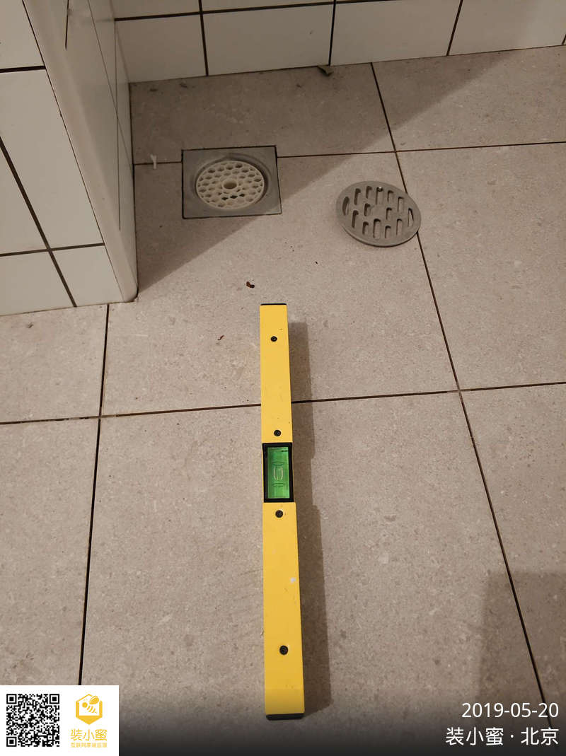

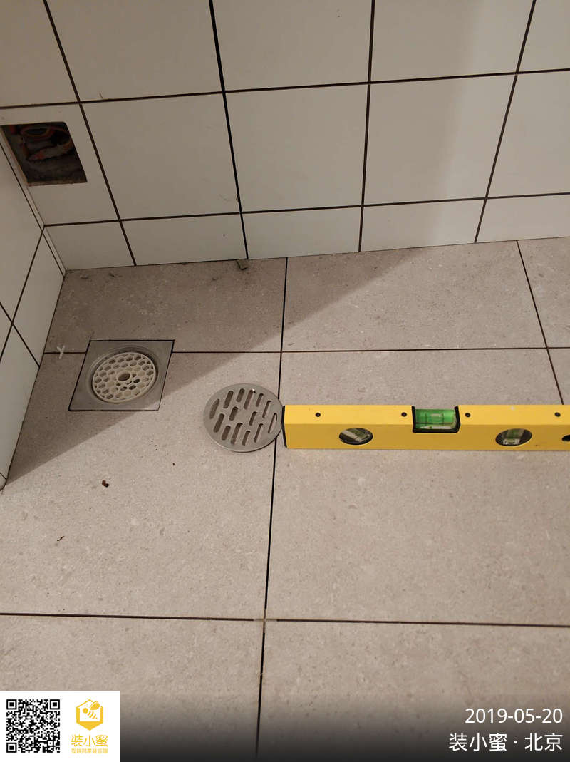

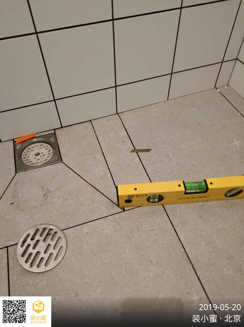

4.用2米靠尺检查地面不平整误差大于3mm(局部有6毫米误差)待油工结束后做修补找平,我们的检查标准不能代表铺木地板厂家的要求,建议客户在铺木地板前与厂家联系上门检测一下。

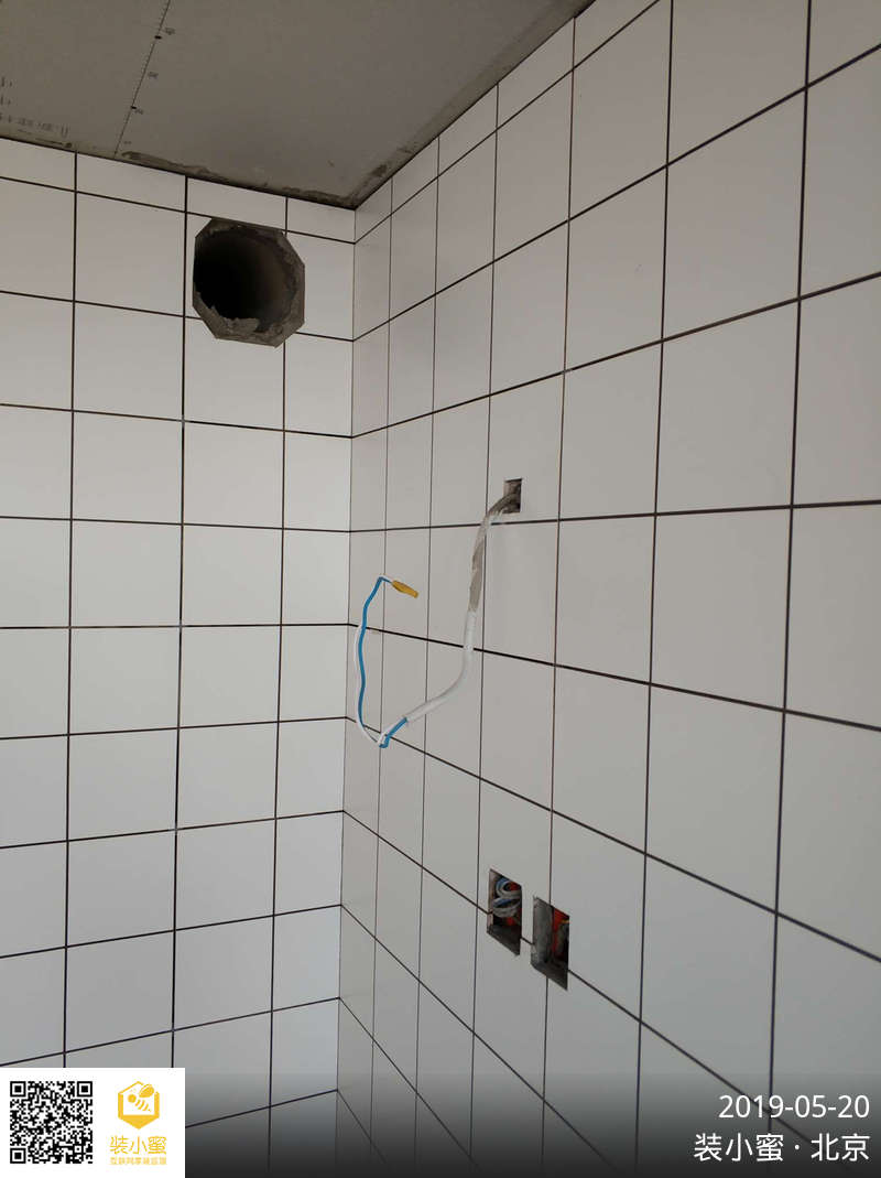

5.厨房卫生间水电开槽区域未贴标识,以防后期安装橱柜洁具电钻打孔破坏水电管,已告知工长今早贴好标识。
6.卫生间过门石还没有铺贴,请客户与工长沟通测量好送上门今早铺好。
后续施工中注意卫生间地砖面保护,不要有垃圾进入砖缝里。

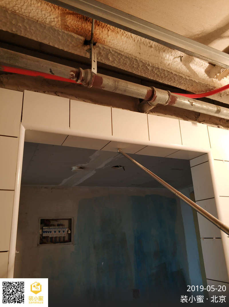

瓷砖表面水电管线的走向已标识
石膏(墙尼)找平平整检查,可进行下一道施工
抹灰层表面平整垂直,阴阳角方正
抹灰层表面平整垂直,阴阳角方正
地面砖(石)铺贴平整,符合要求
湿区地面砖坡度符合要求

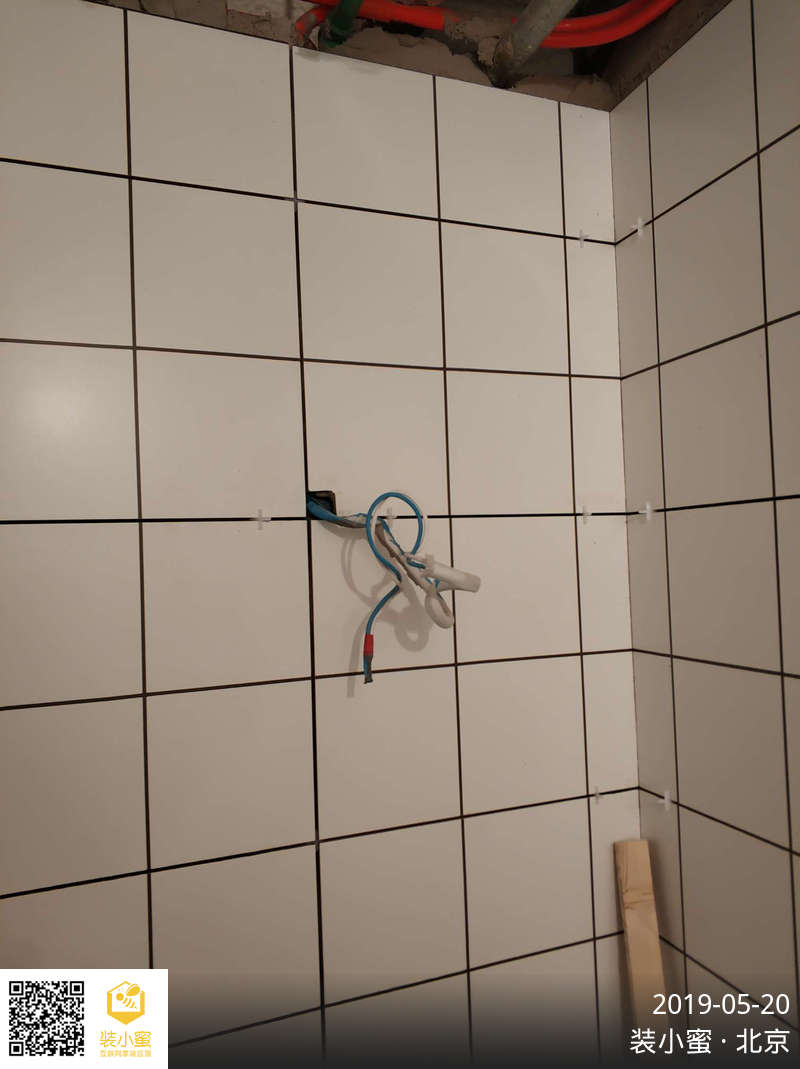

镜前灯导线出口处具有线管保护
