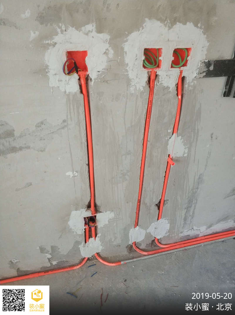

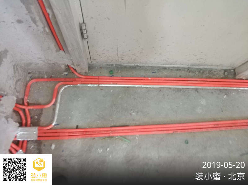

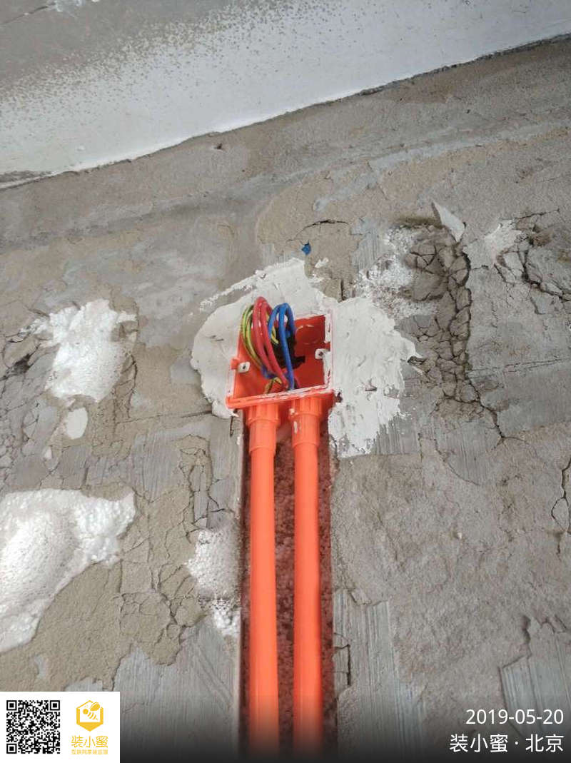

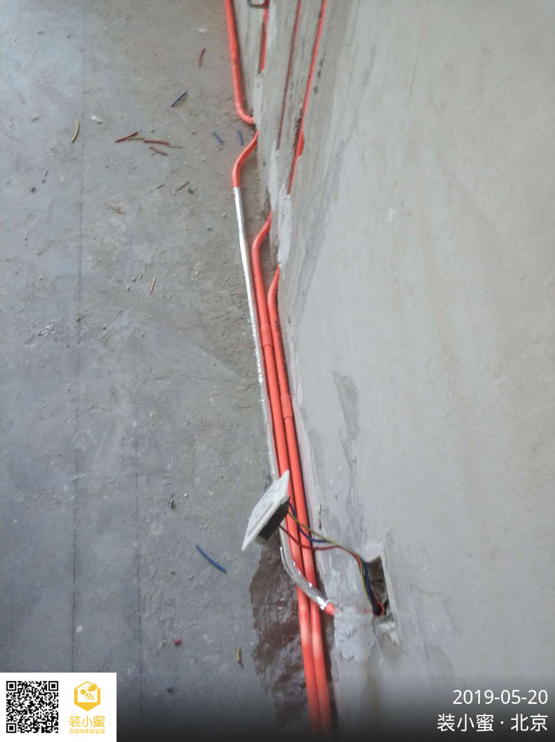

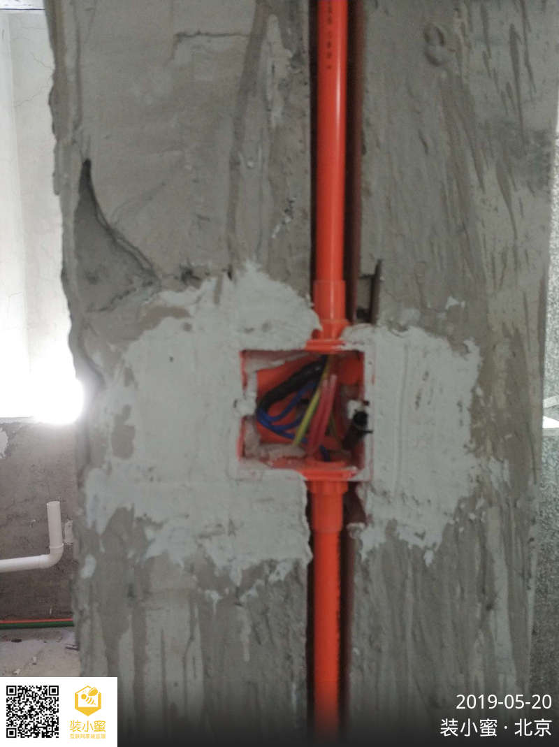

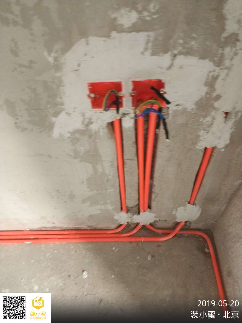

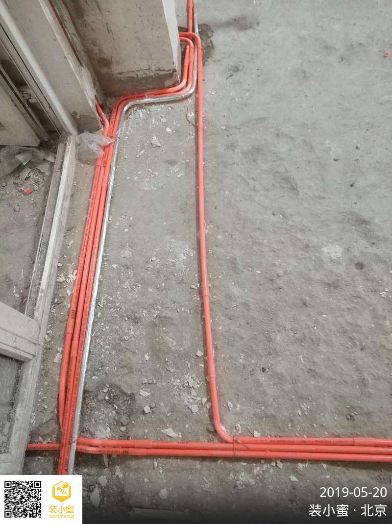

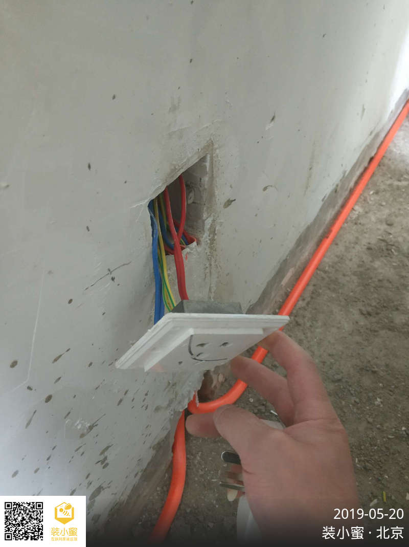

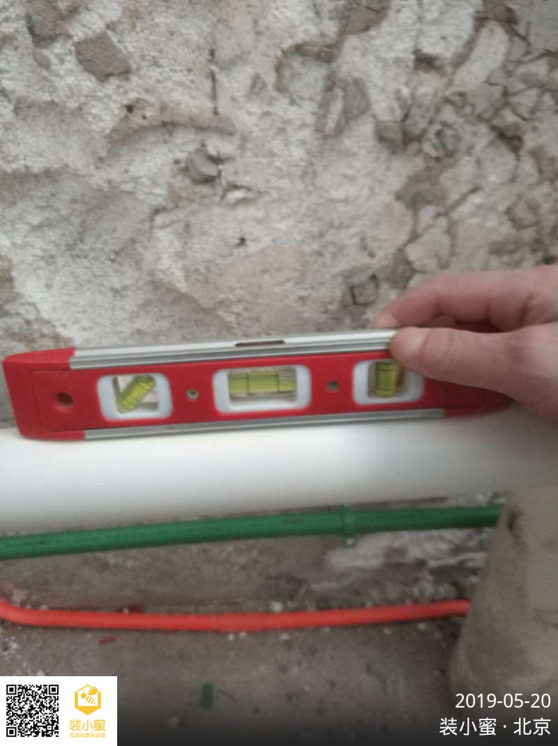

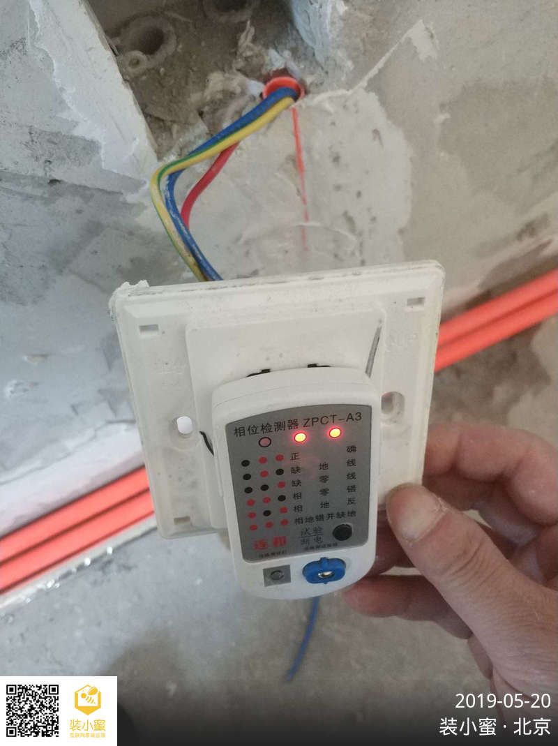

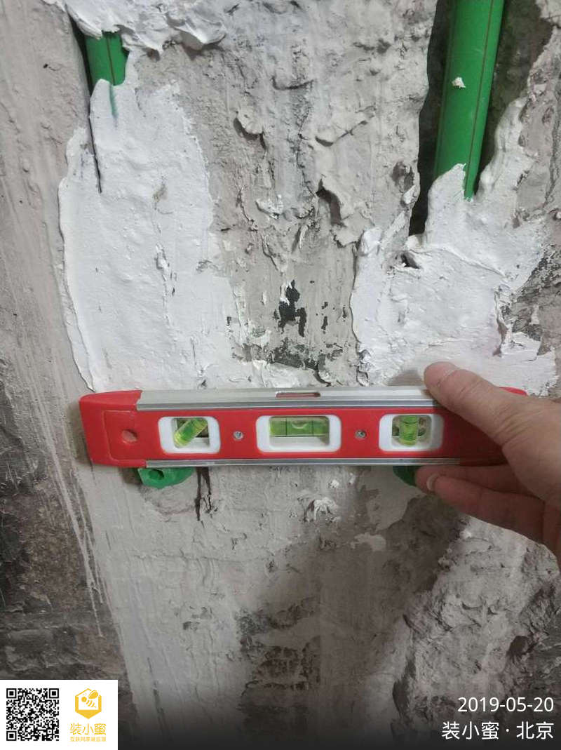

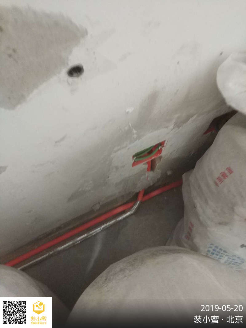

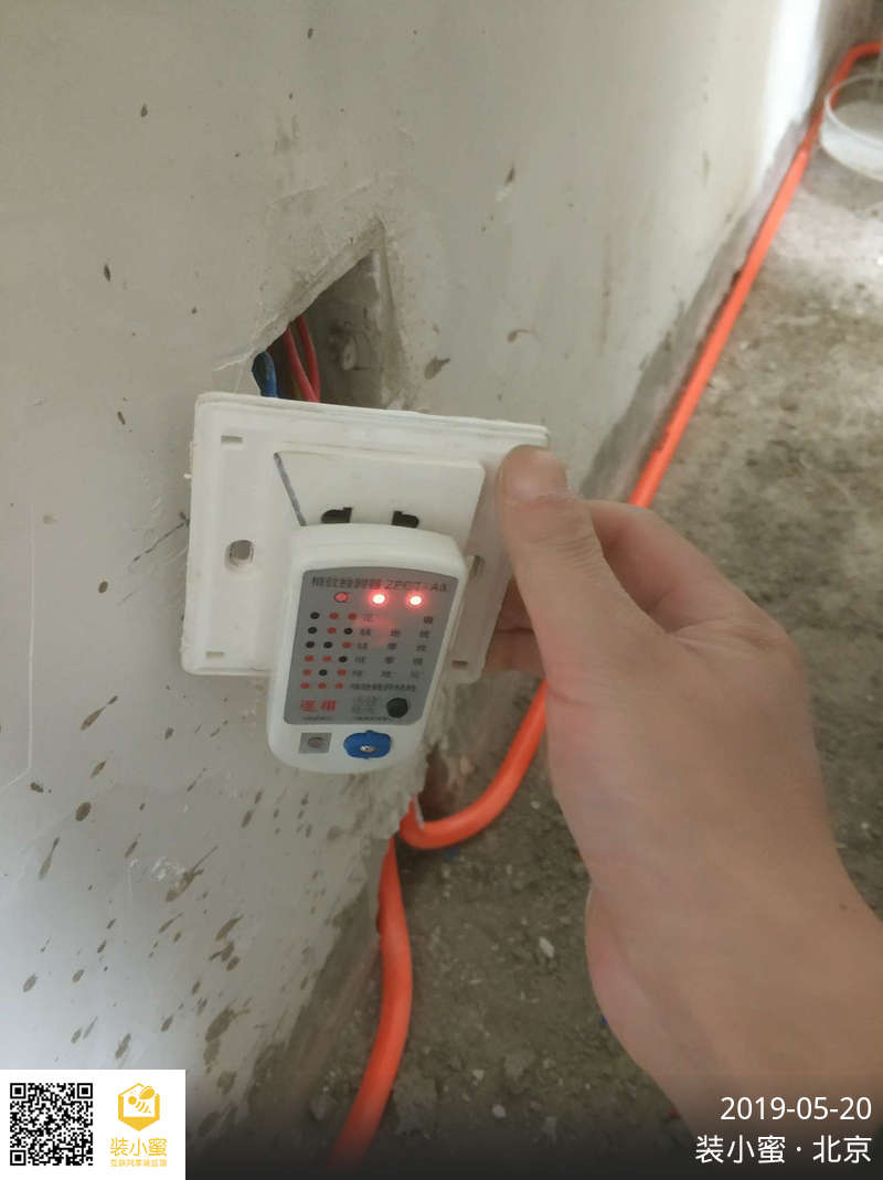

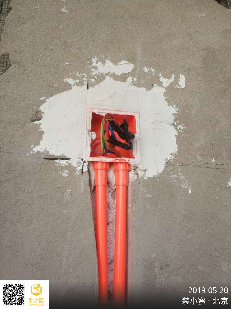

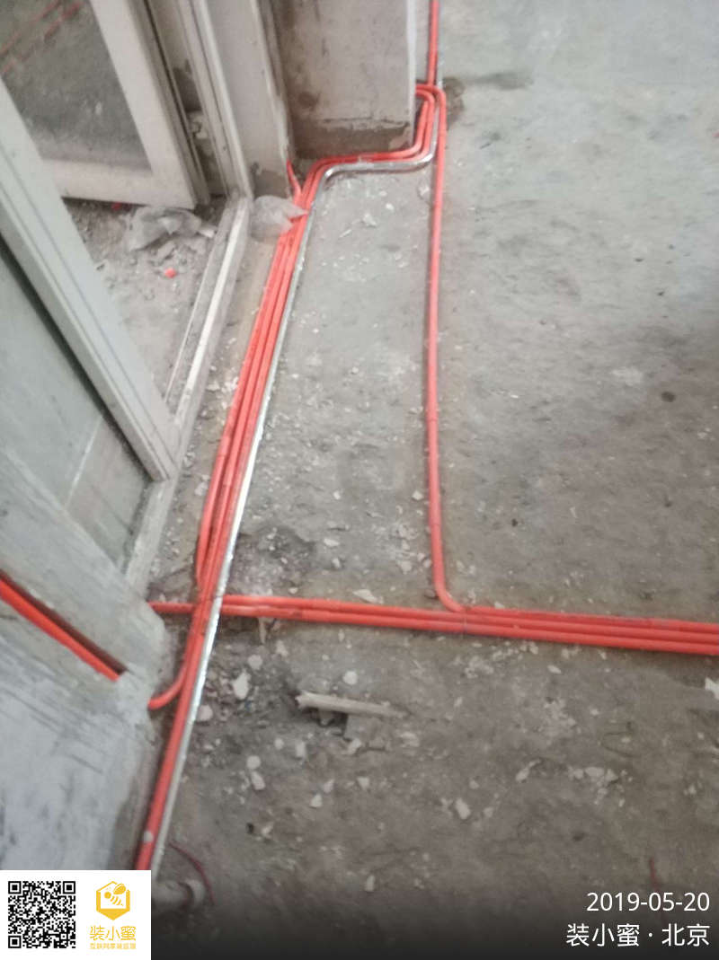

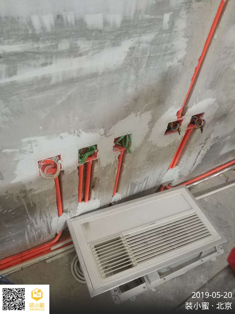

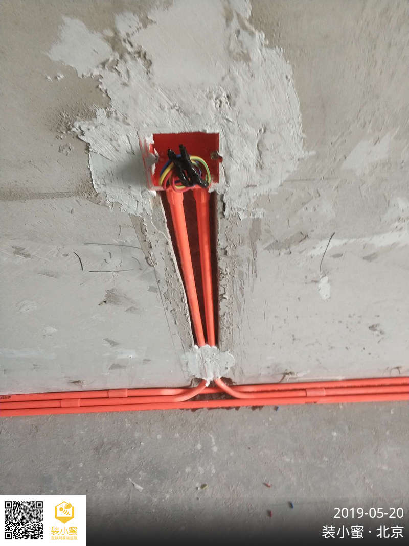

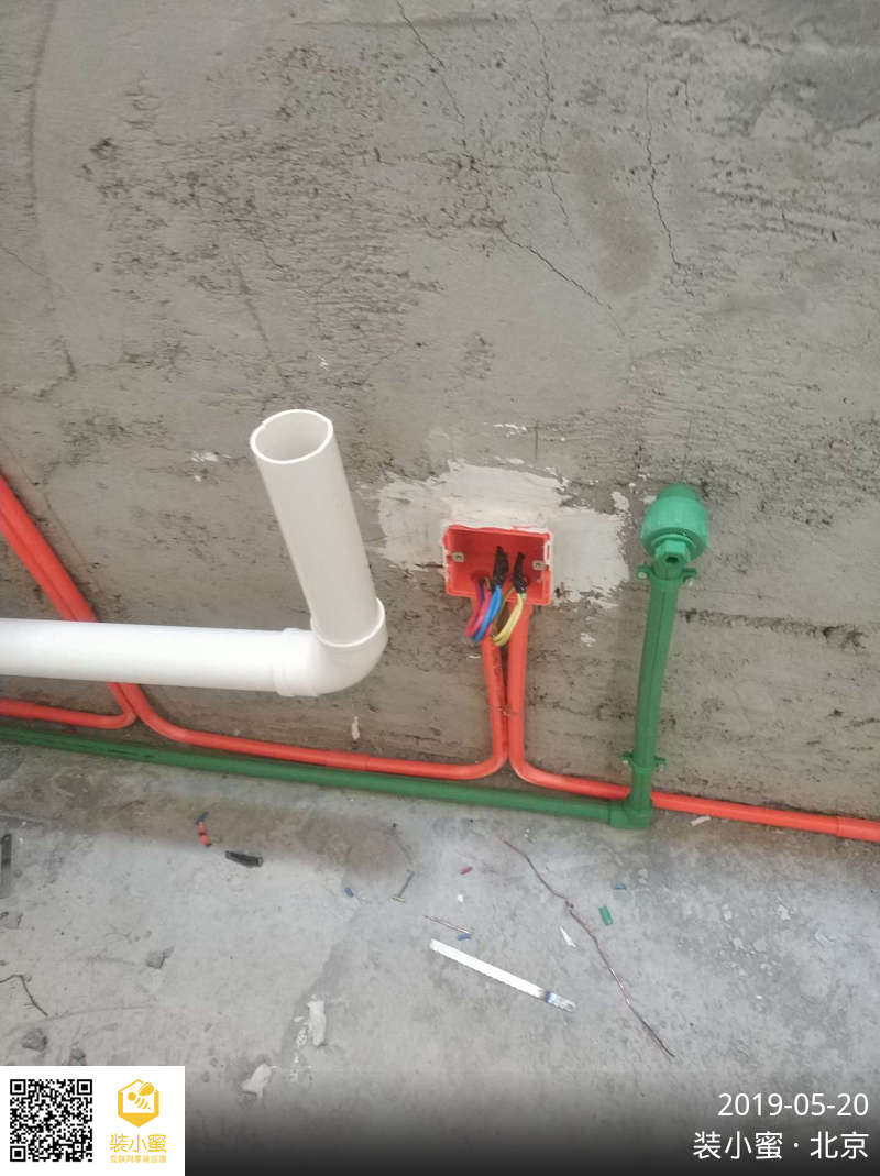

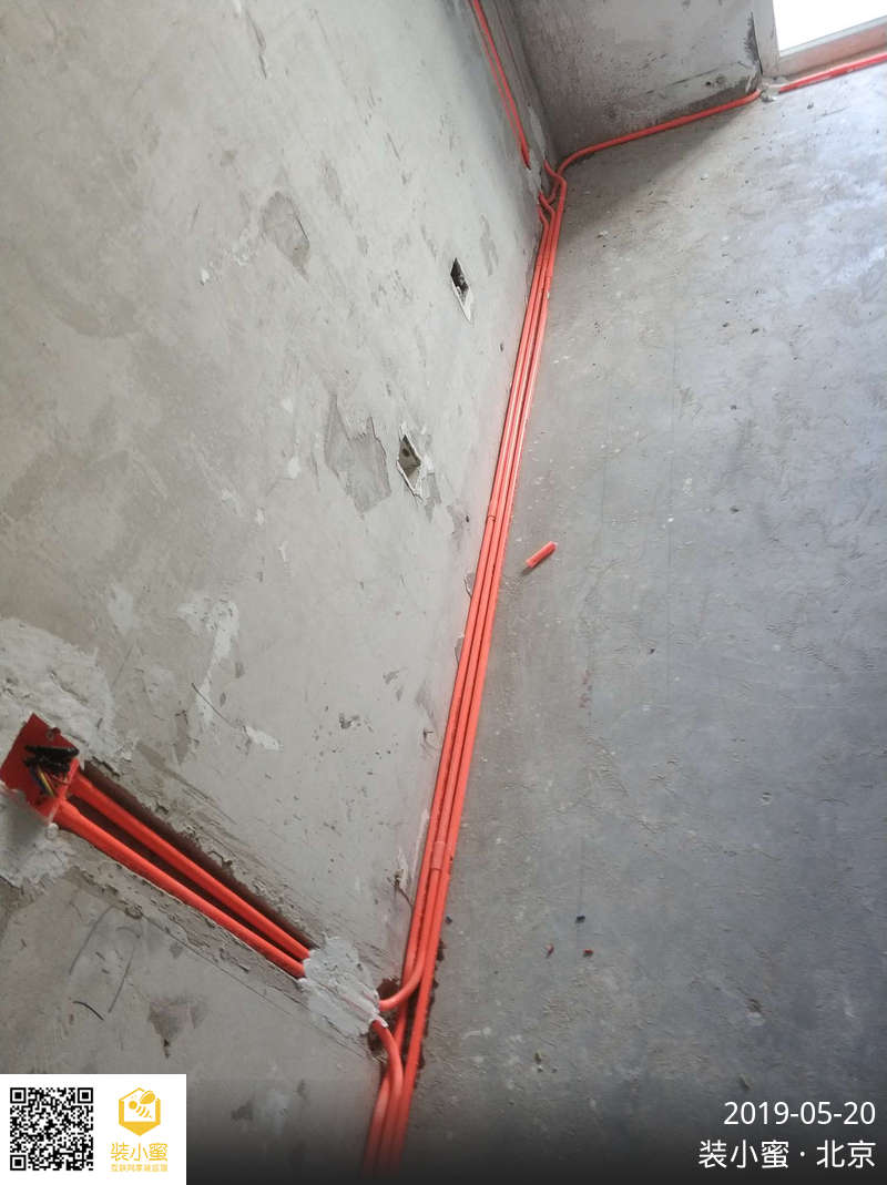

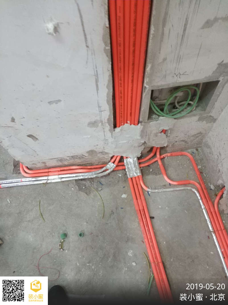

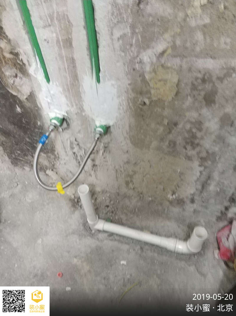

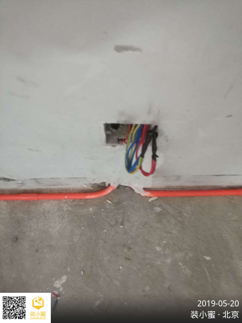

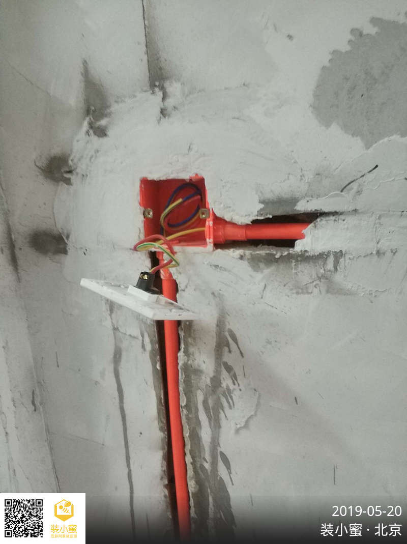

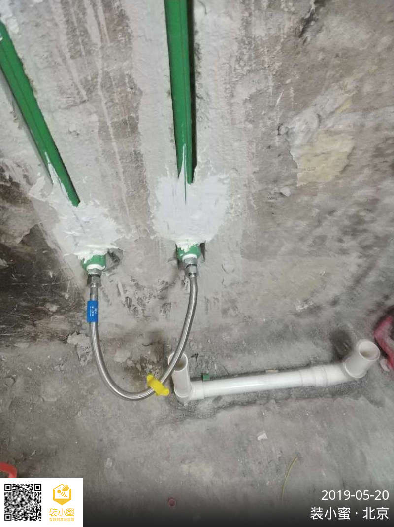

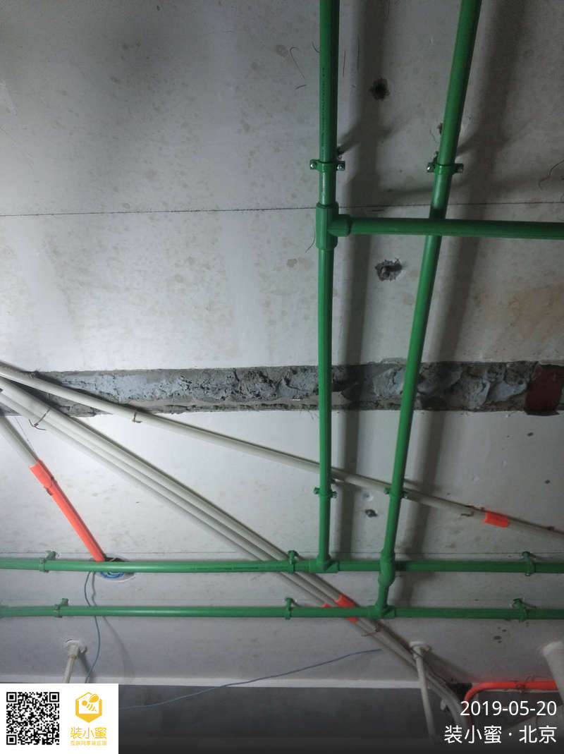

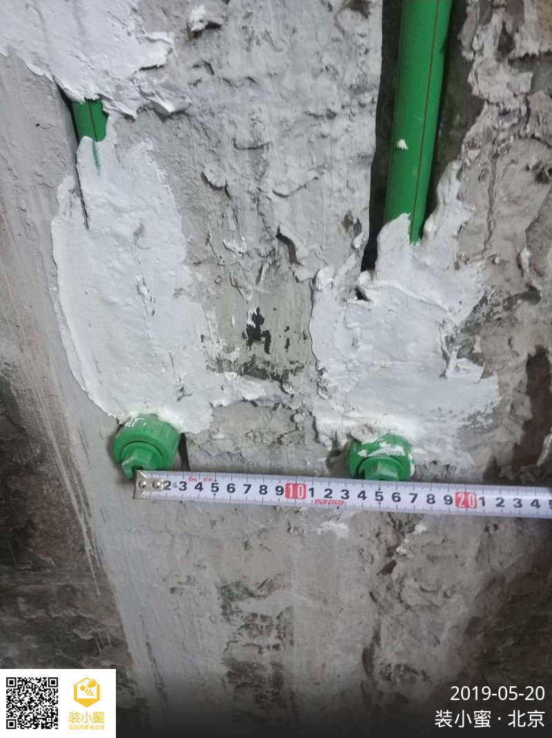

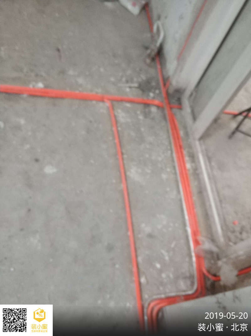

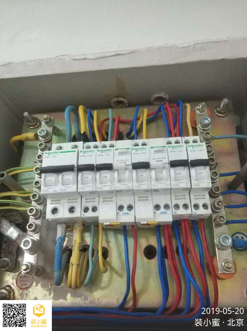

水电施工已经完成,整体施工比较规范,没有绕线现象,线管与线盒及配电箱均用锁扣进行了连接,线管拐弯处没有皱褶现象,线管内穿线数量和线色明确,线盒与电箱内导线预留长度合理,没有强弱电同管和同底盒铺设现象,强弱电线管交叉处已缠绕锡箔纸进行防信号干扰隔离保护;水管路走向平直,混水阀冷热出水口间距和标高均符合验收标准,水管路有伟星厂家进行打压测试;各点位客户进行了确认;

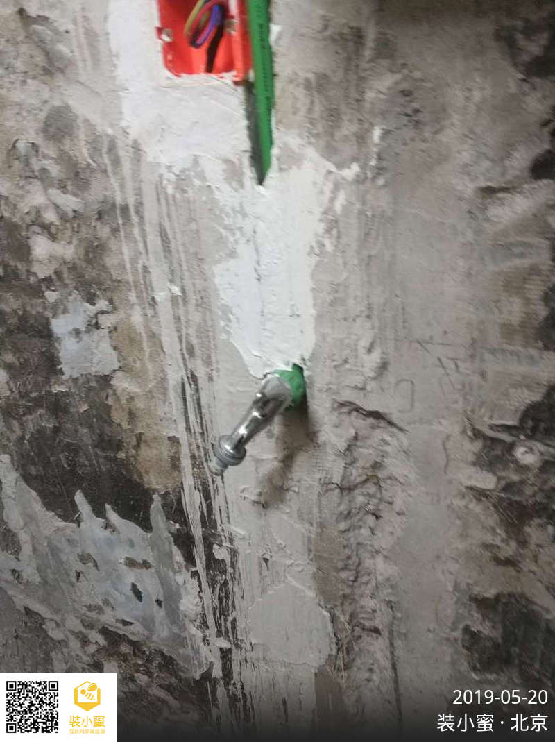

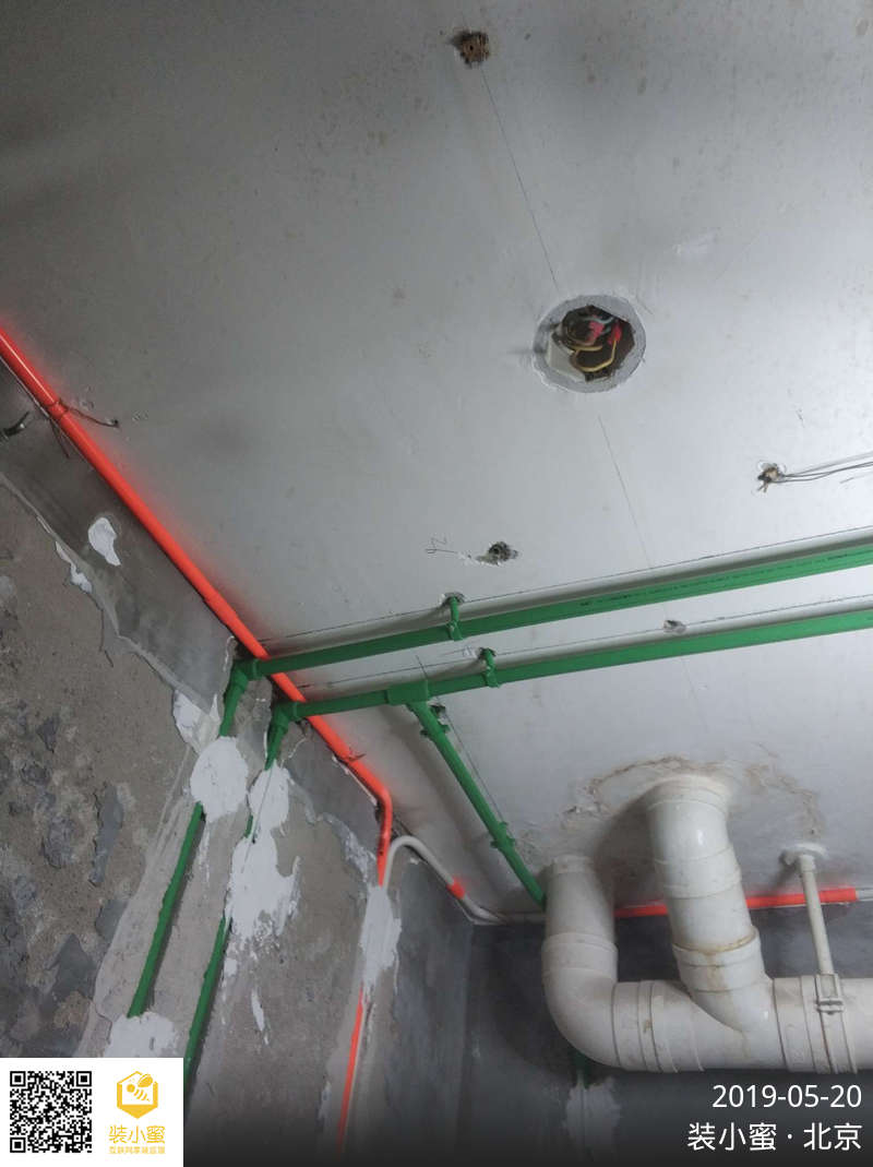

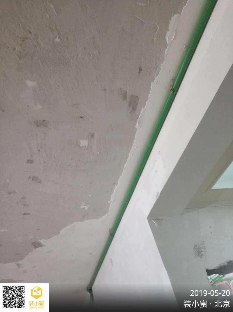

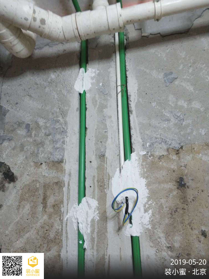

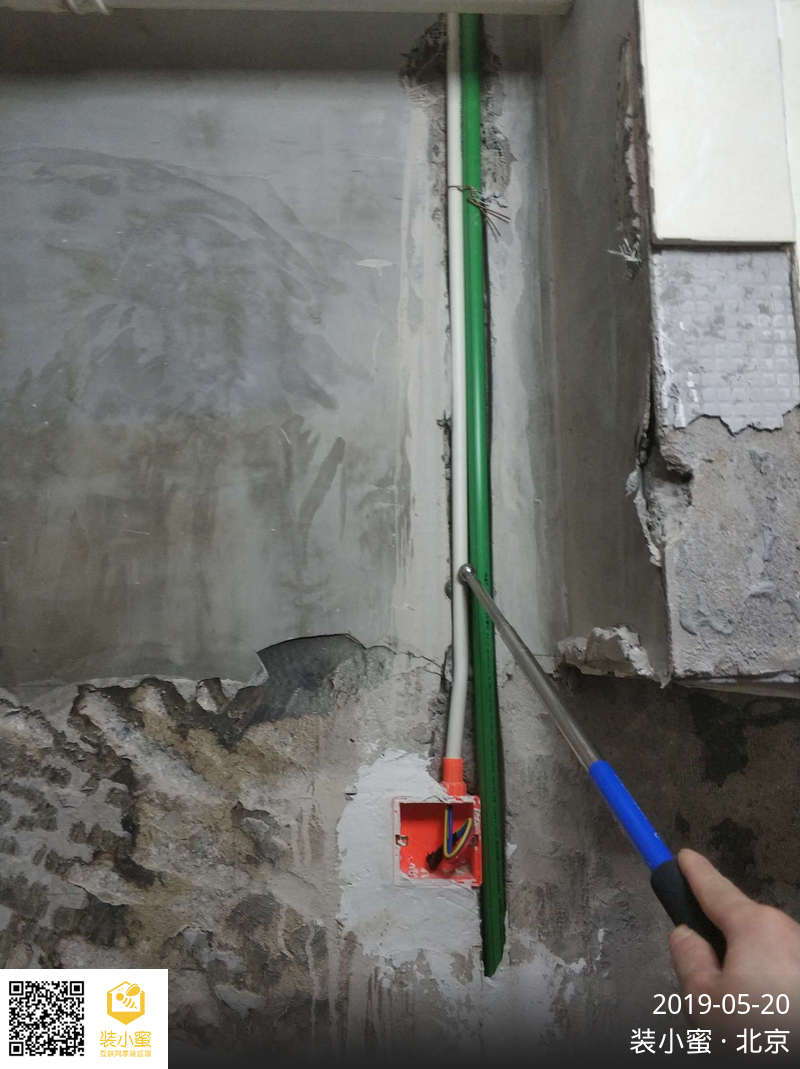

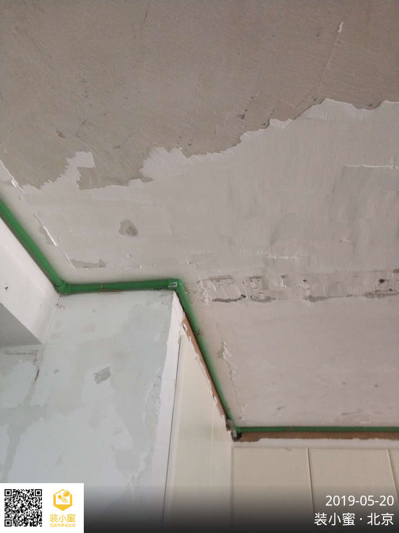

发现卫生间两处存在水电同槽铺设现象需要整改,卫生间原墙面防水层需要继续铲除,顶面施工洞需要密封。

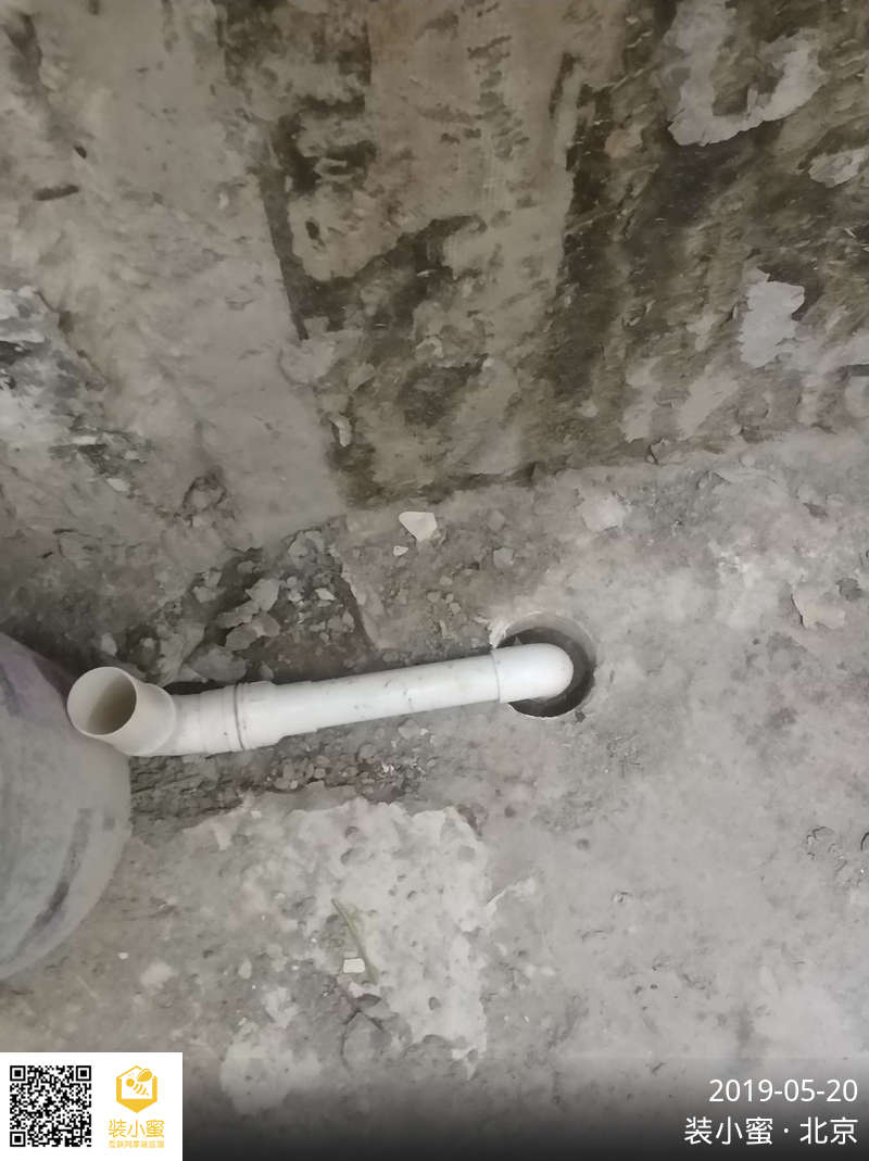

提醒瓦工新增排水管底部以及与排水口衔接处一定要做好防渗漏处理。

厨房排水管安装符合要求
断路器接入导线的数量符合要求
导线与断路器匹配符合要求
断路器漏保设置合理
