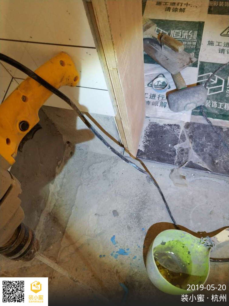

1、挡水条两端未用砂浆堵实。

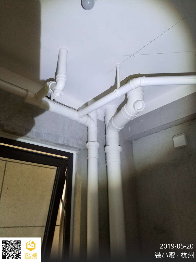

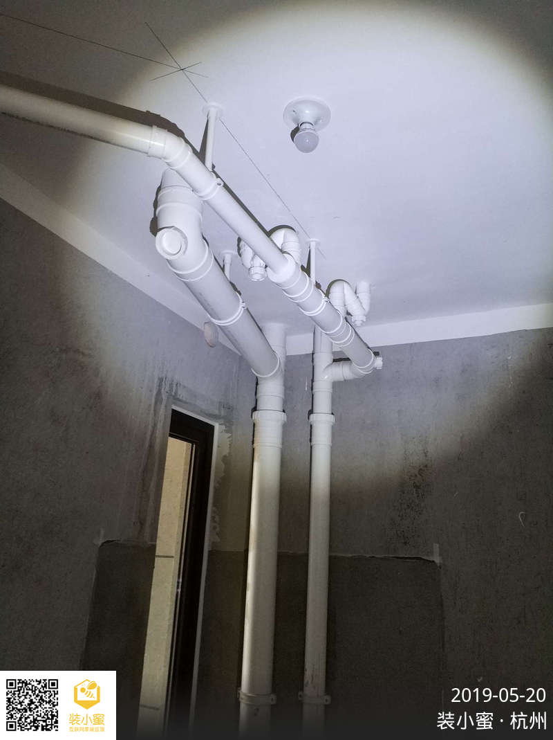

2、客卫马桶下水管低于瓷砖面。

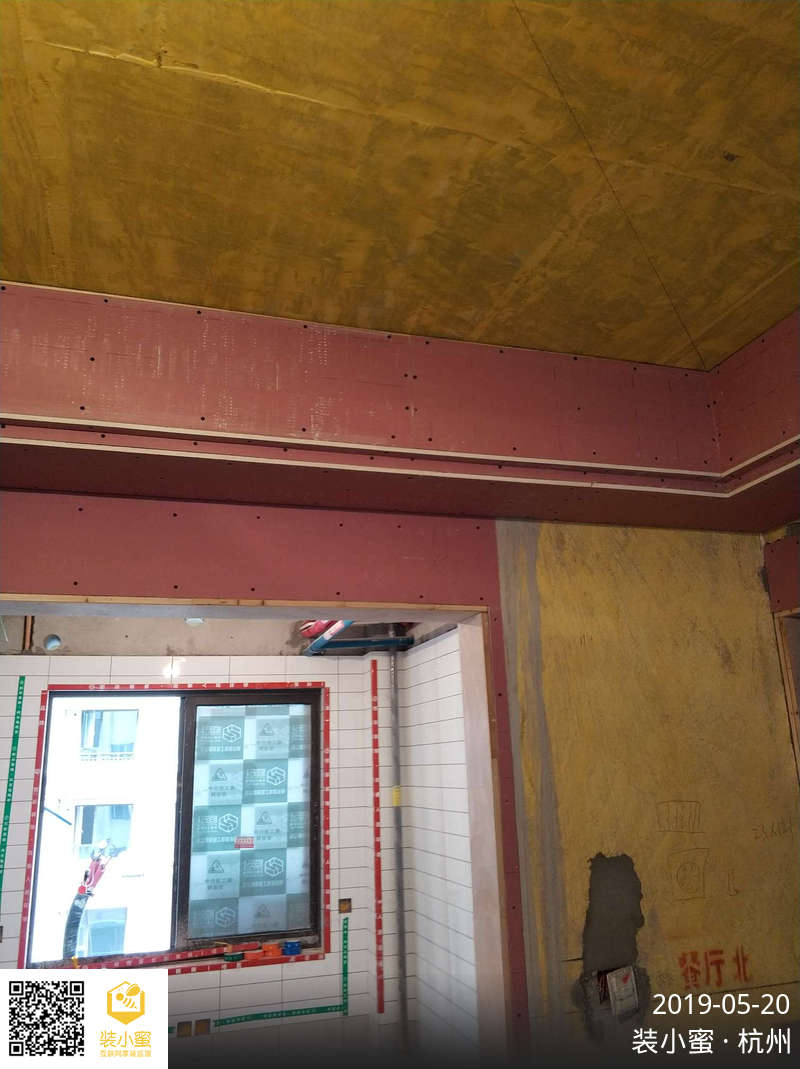

3、部分吊顶转角未采用整板安装。
4、部分石膏板接缝缝隙过小,建议整改。

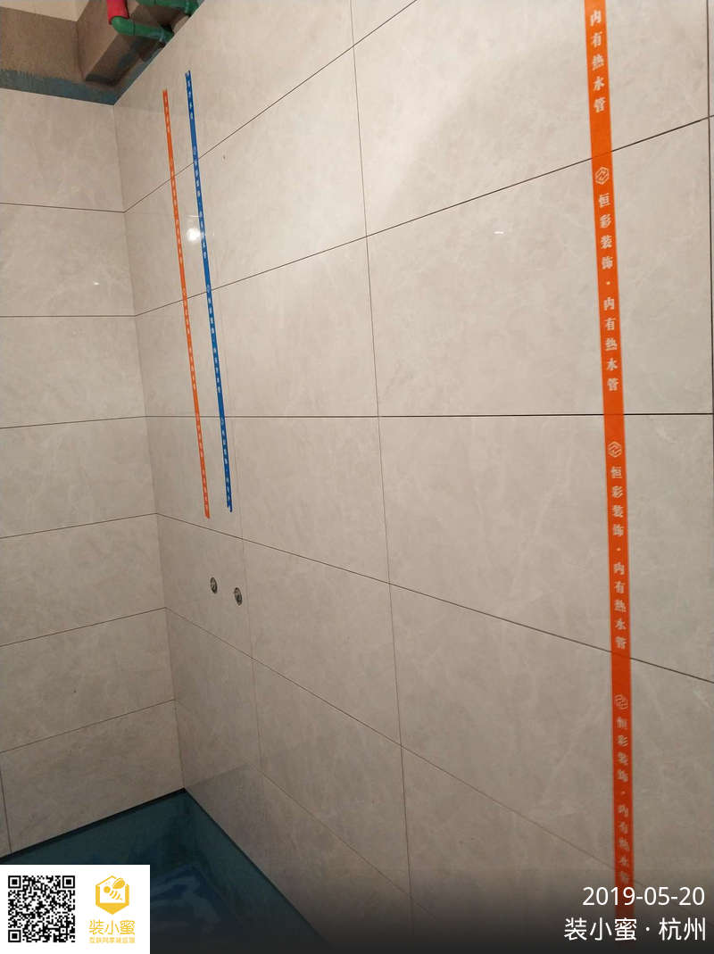

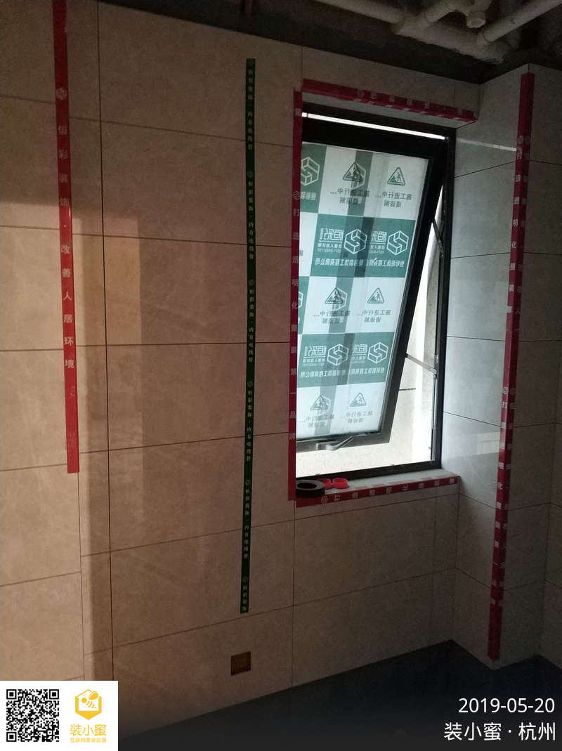

5、厨房墙面瓷砖空鼓一处。

1、吊顶框架安装必须采用木楔子加铁钉方式固定,禁止全钢钉加固,特别是木龙骨部分(钢钉只适用于红砖墙加固,混泥土部位如采用全钢钉加固会导致钢钉受损,夏天木龙骨变形拉断钢钉时不时会有啪啪异响)。
2、侧挂板必须有竖档或九厘板等打底,拐角需木方加固使用整板。
3、石膏板与石膏板之间留3到5毫米缝隙,安装要错位不得形成十字通缝。

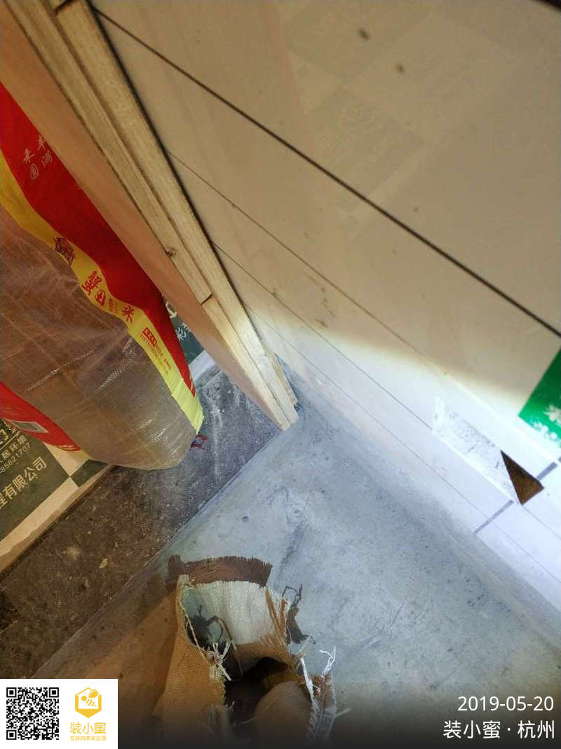

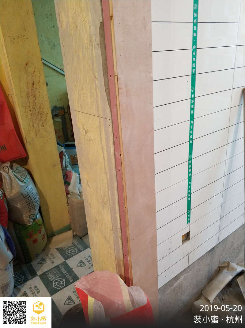

4、门套基层及柜体靠墙处需加防潮膜。

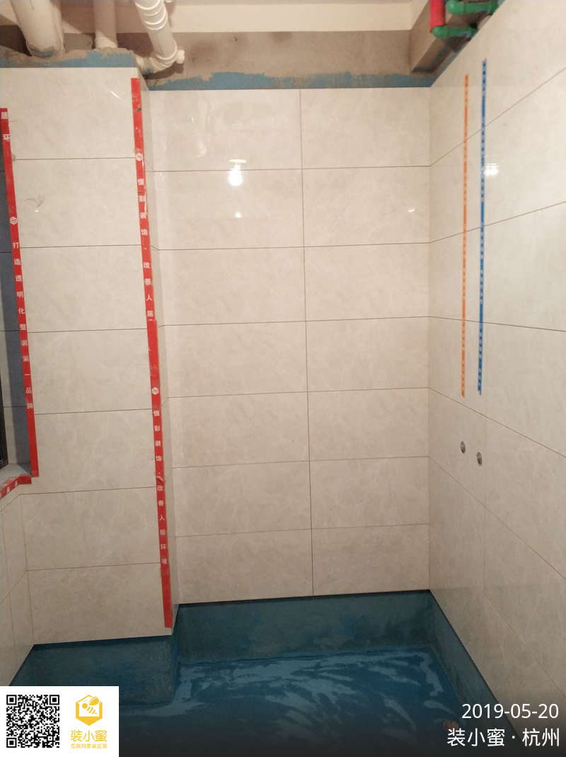

1、墙体贴砖前防潮涂料不露底;瓷砖上墙前墙体基层检查,(避免水电开槽时振动导致基层产生空鼓)。

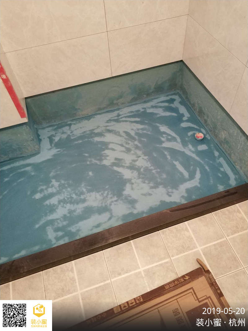

2、卫生间、阳台的排水管道周围凿出深度,堵漏王填充以及墙地交接周围角落防水涂料涂刷到位。

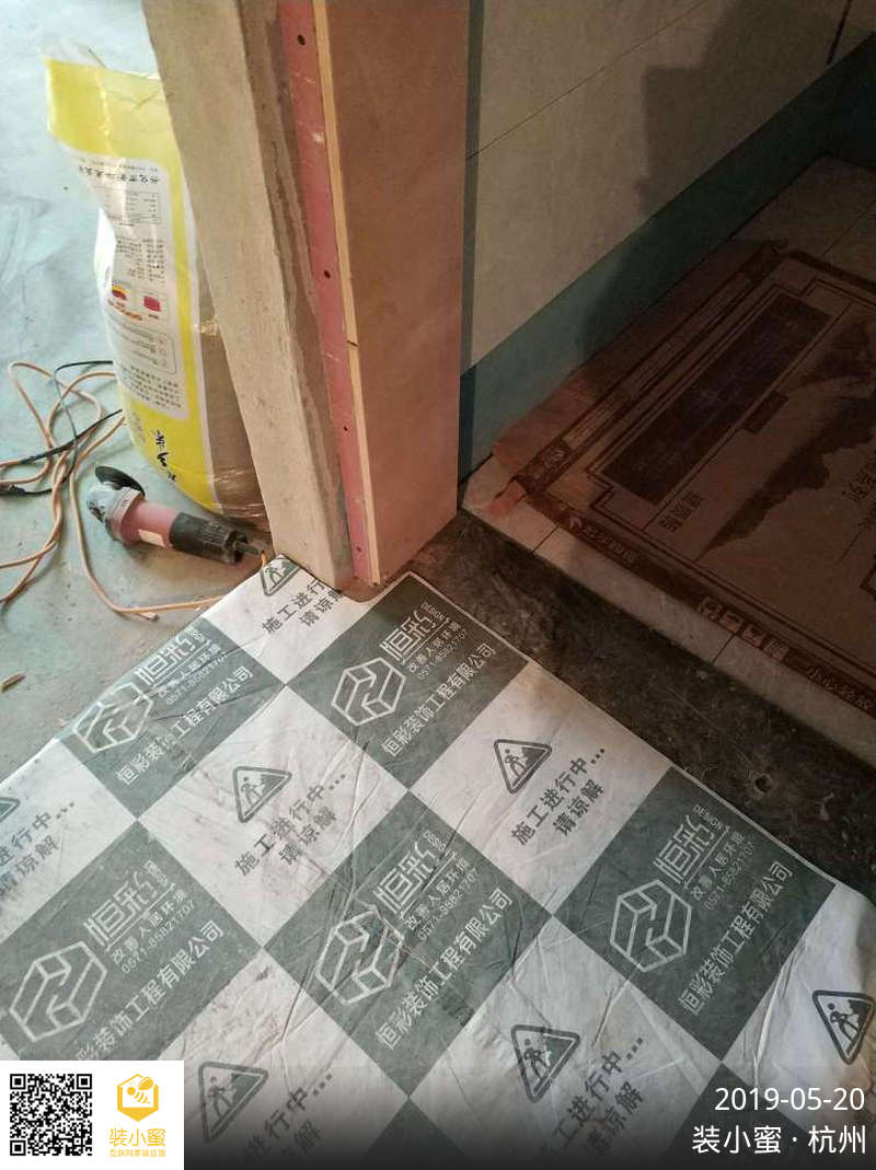

3、卫生间门跺注意防水的涂刷,以保证门套的防霉效果。

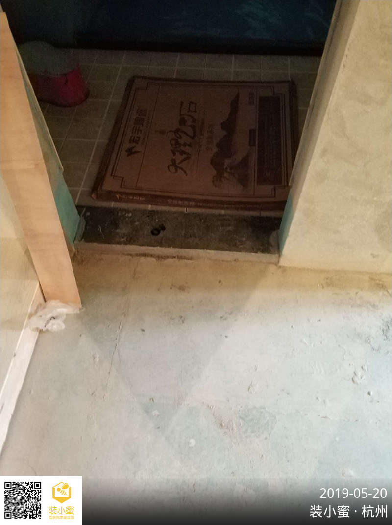

4、建议门槛石采用湿浆铺贴并在内侧做防水,(建议养水前铺设完成)能有效的隔绝水渗透进客厅。
5、仔细检查瓷砖类型,如通体砖、石材等不吸收水分,必须采用背胶加胶泥铺设,并且胶泥不能掺杂水泥,不然后期极易产生空鼓。
6、压向正确(墙压地)出现通天缝。阴阳角垂直通透,避免后期安装时出现大小边缝。

中央空调风口处使用石膏整板安装

淋浴房区域经闭水试验,无渗漏现象
门槛石与安装符合要求
