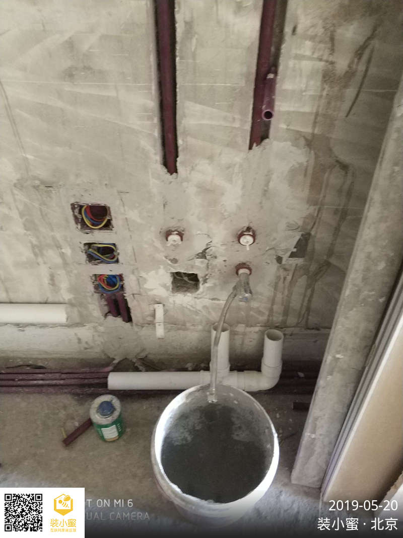

水电施工完毕,今日验收完毕,

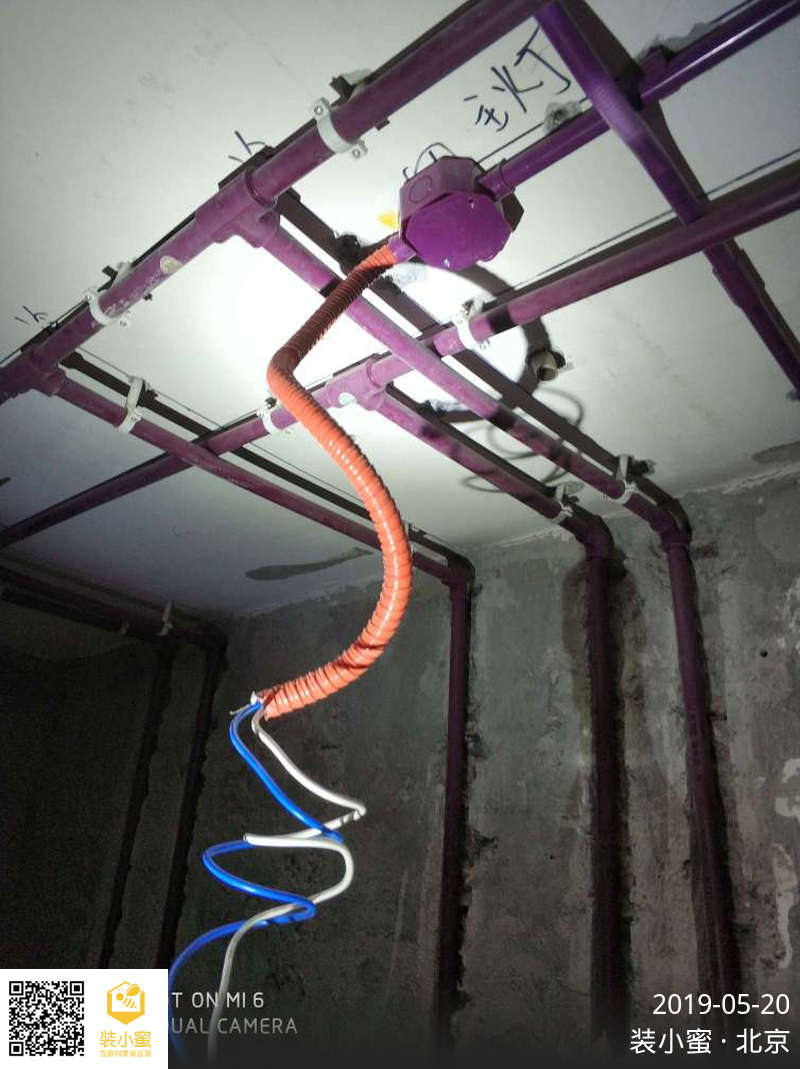

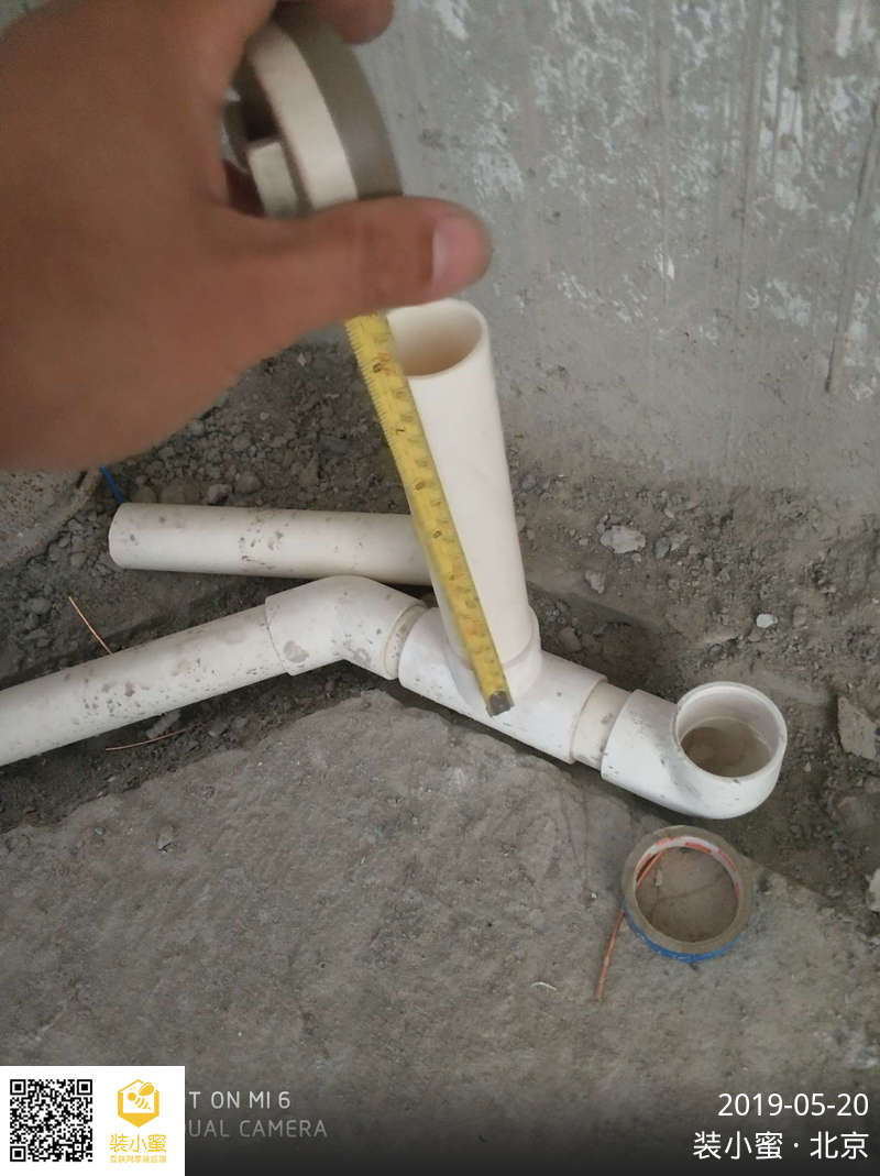

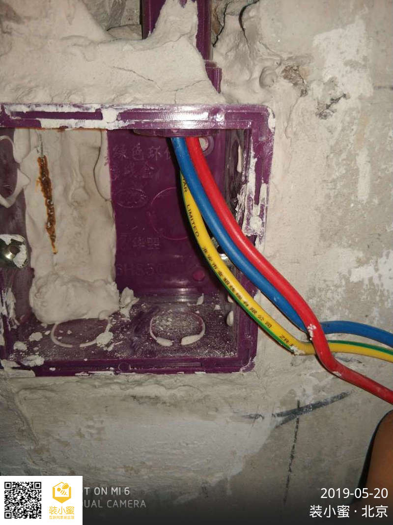

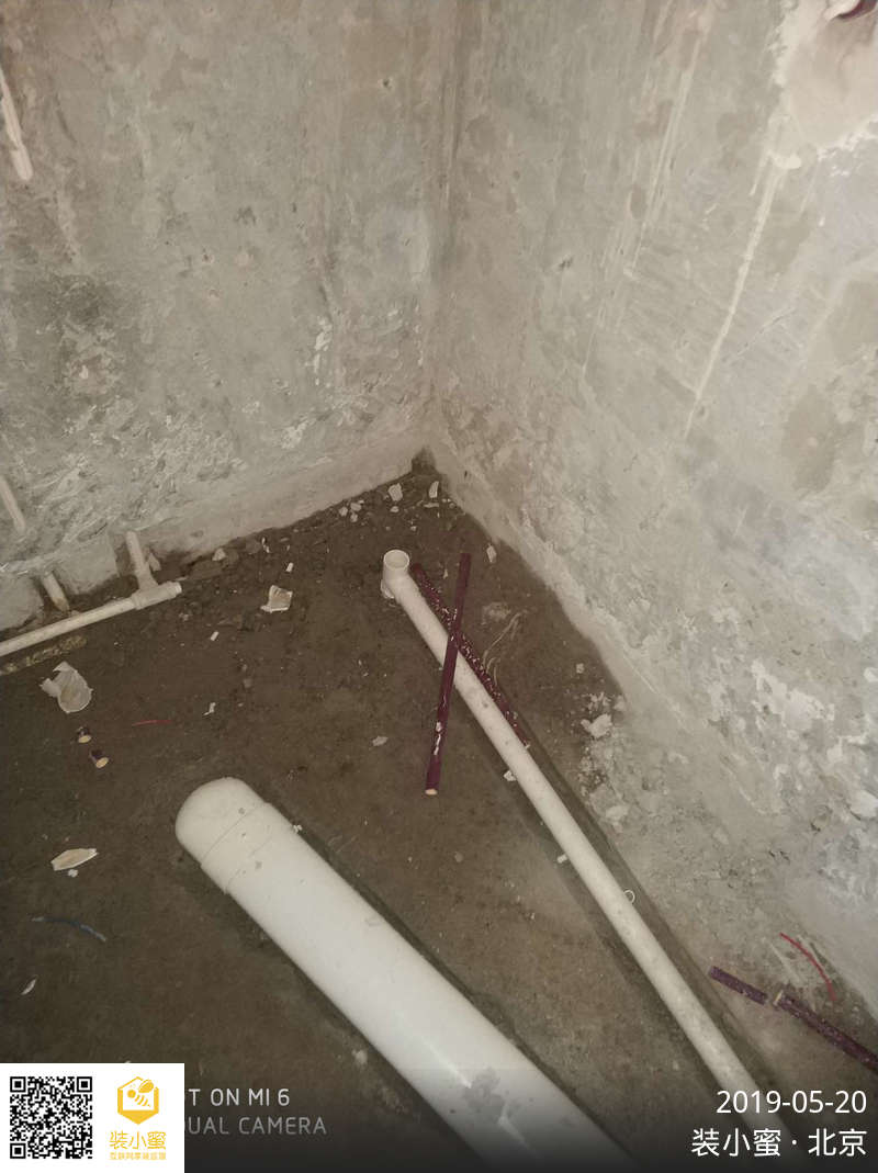

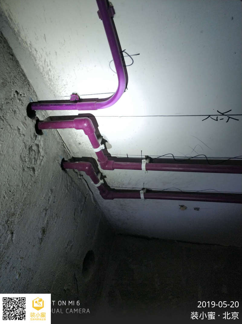

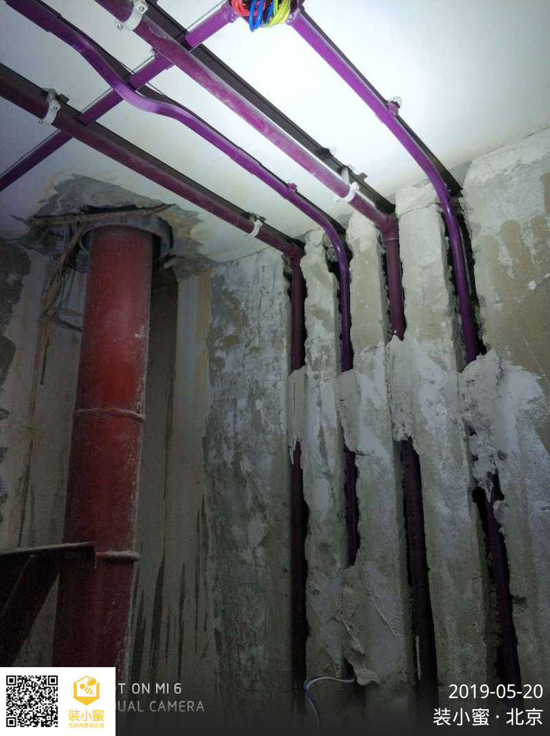

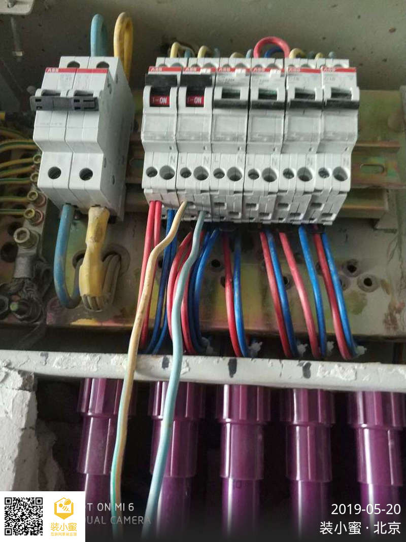

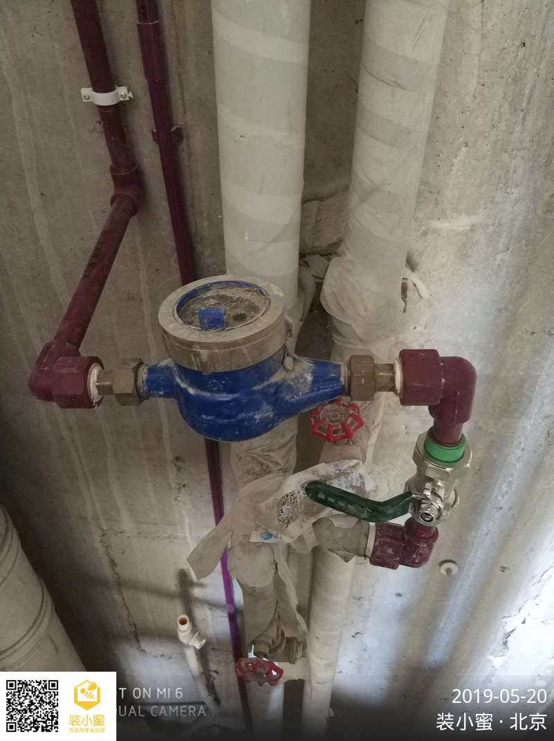

卫生间冷热水花洒出水口间距偏大,镜前灯和阳台插座部分线未套软管,马桶下水管要调整坡度,一楼管道井水管固定要加卡子。

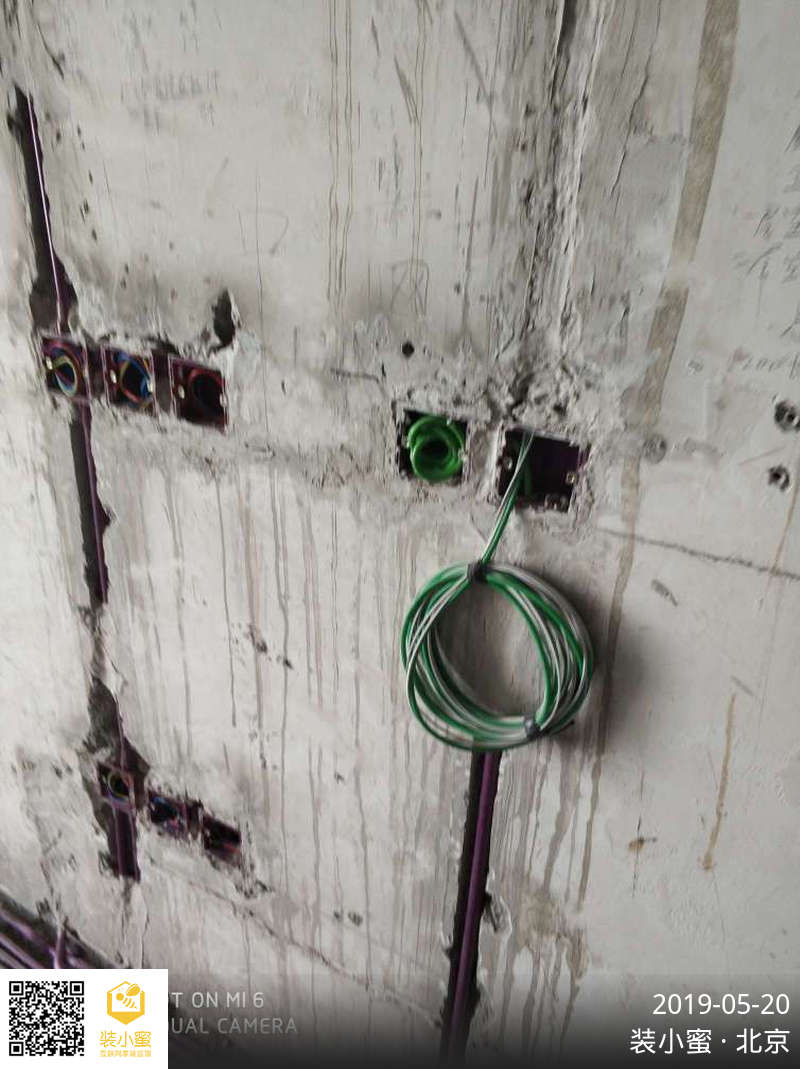

水电位如果没有变动的话,建议客户自己尽快来对整体水电布局尤其是墙面录视频,将来万一打孔可以参考别打到线,因为弱电线内已带屏蔽功能,所以对于强弱电信号屏蔽就不在做外保护隔离要求。

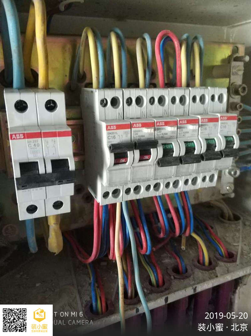

线管(软管)线盒阻燃性能符合要求
符合标准:16项

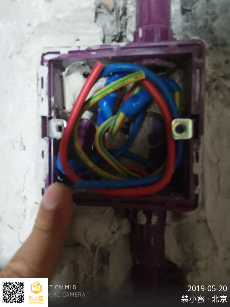

灯头盒固定牢固,安装符合要求
厨房排水管安装符合要求

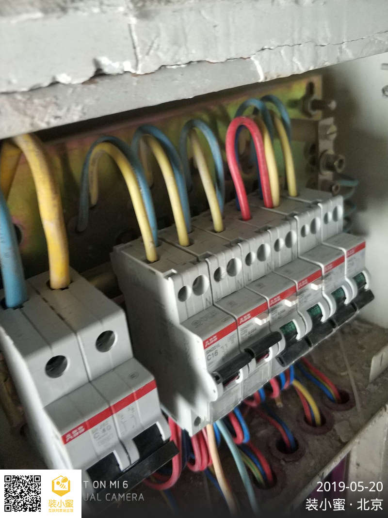

导线与断路器匹配符合要求
断路器漏保设置合理
断路器接入导线的数量符合要求
