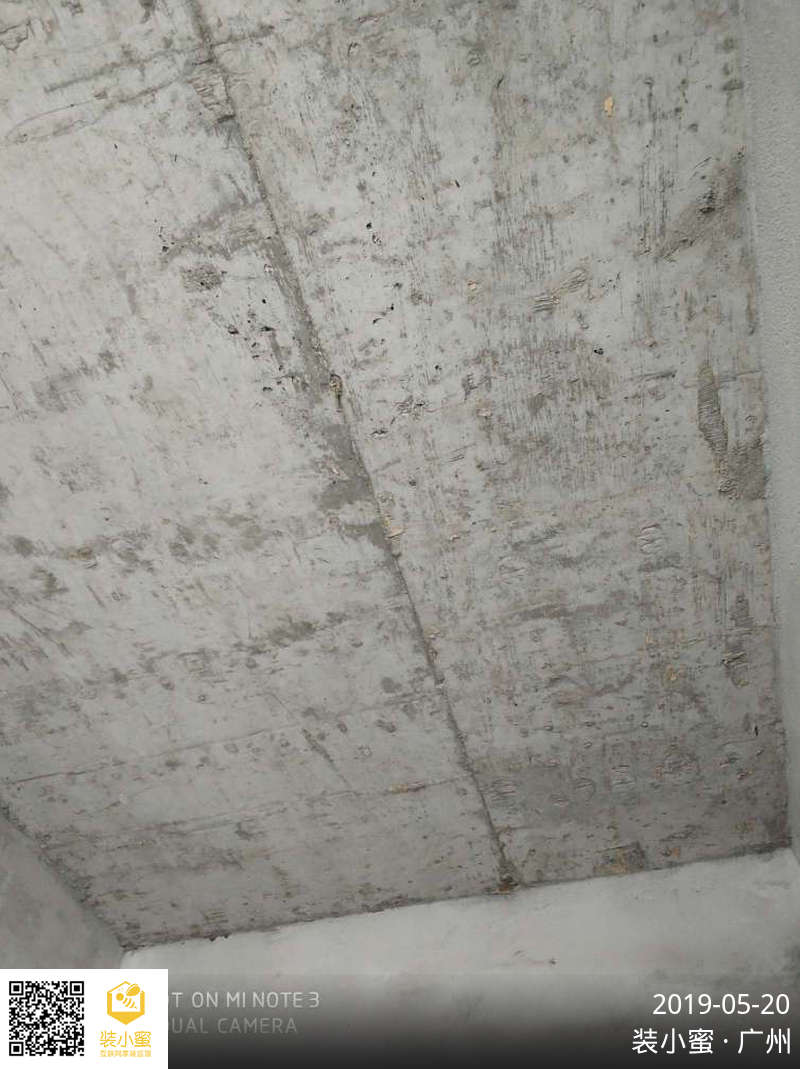

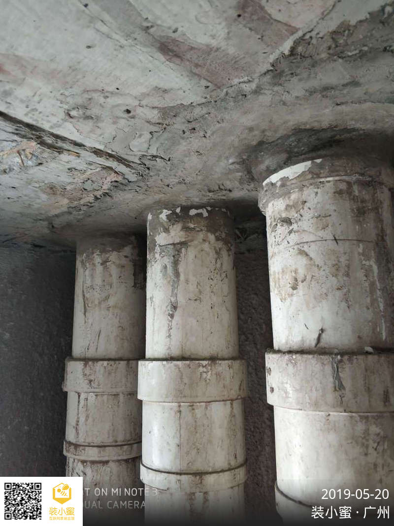

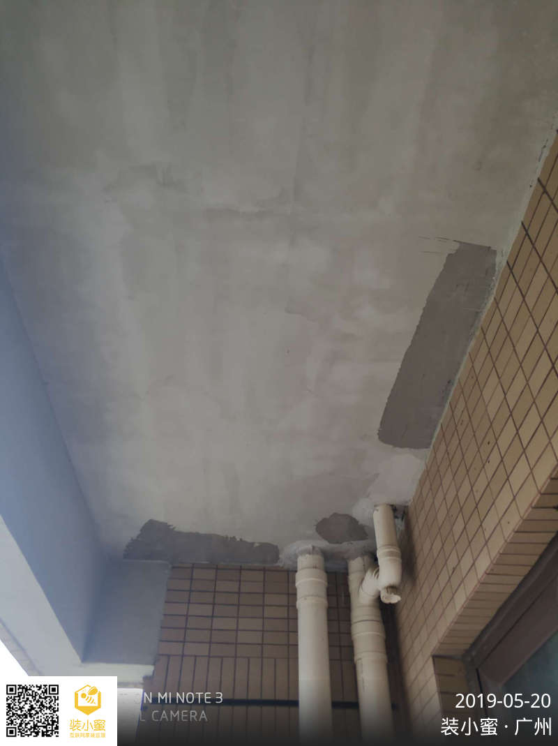

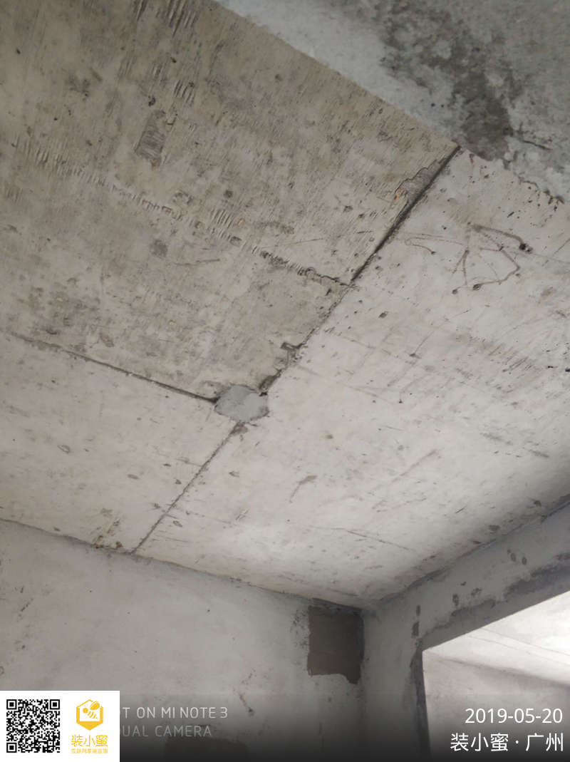

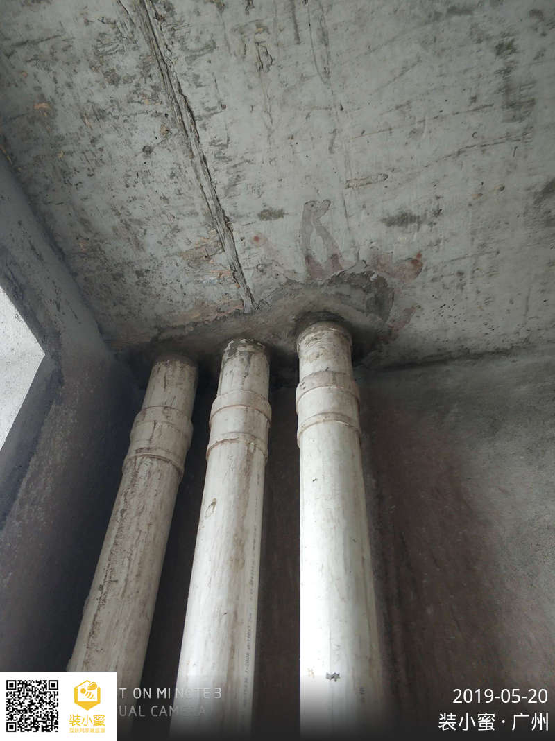

①淋浴区域,及所有防水区域沒有渗漏现象。
②防水成膜合格,闭水48小时无渗漏。

符合标准:2项
淋浴房区域经闭水试验,无渗漏现象
