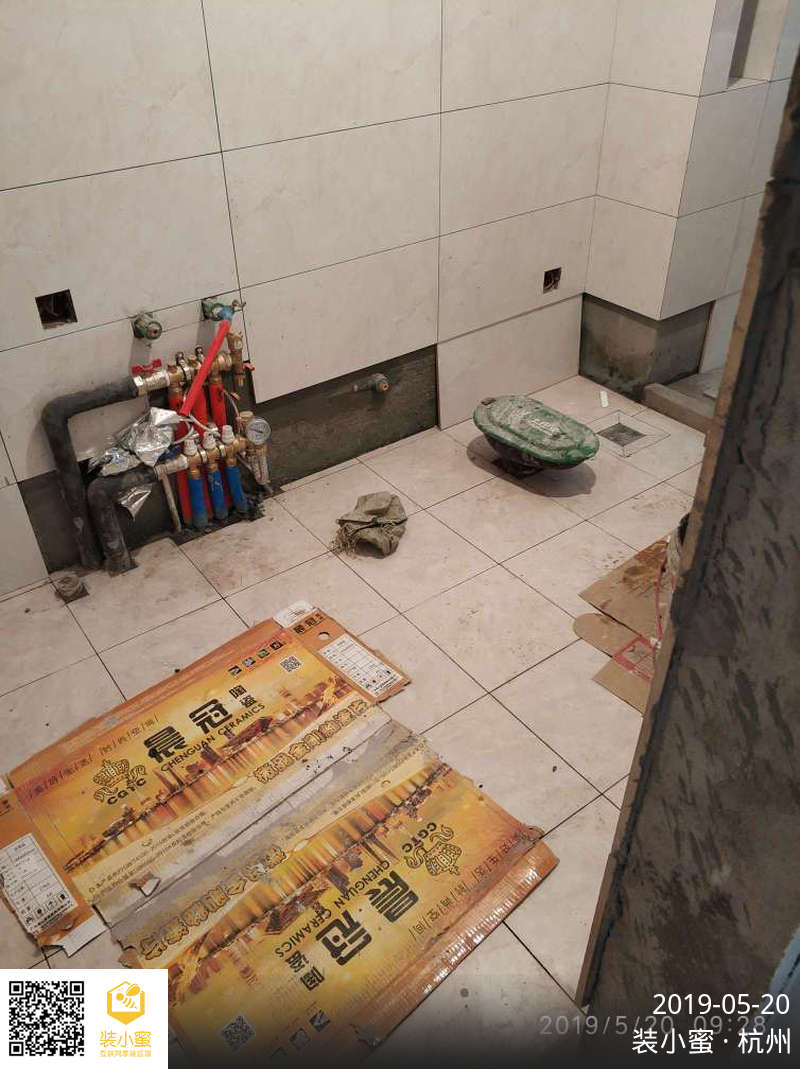

剩下一楼卫生间墙面最下方。四周瓷砖正在铺垫中。油工进场施工点锈,绷带抗裂处理,拉法基填缝。

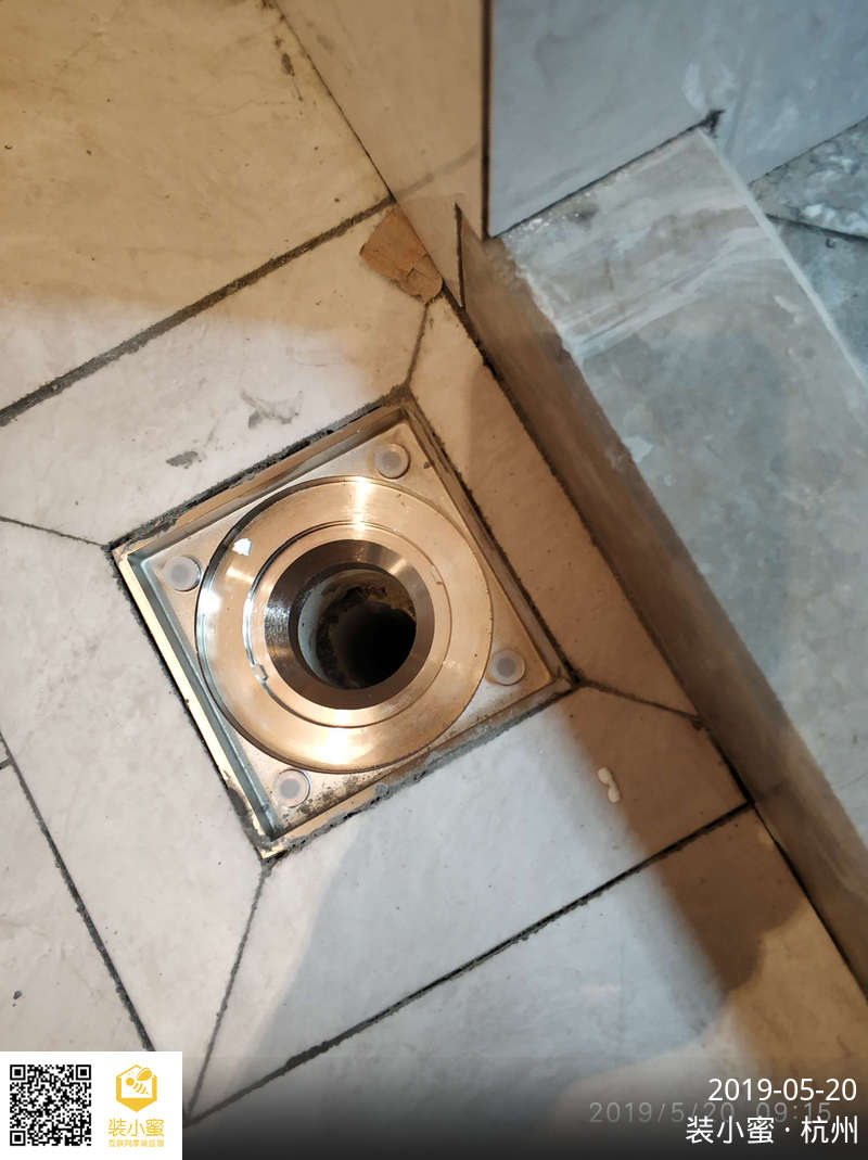

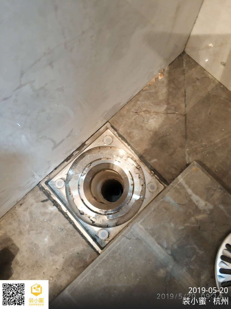

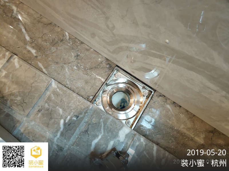

之间检查的二楼,一楼的地漏管子未套接以完成。二楼地漏,淋浴房堵塞已疏通。一楼马桶地漏堵塞,已疏通。厨房地面瓷砖需在灌浆处理,已告知泥工师傅。

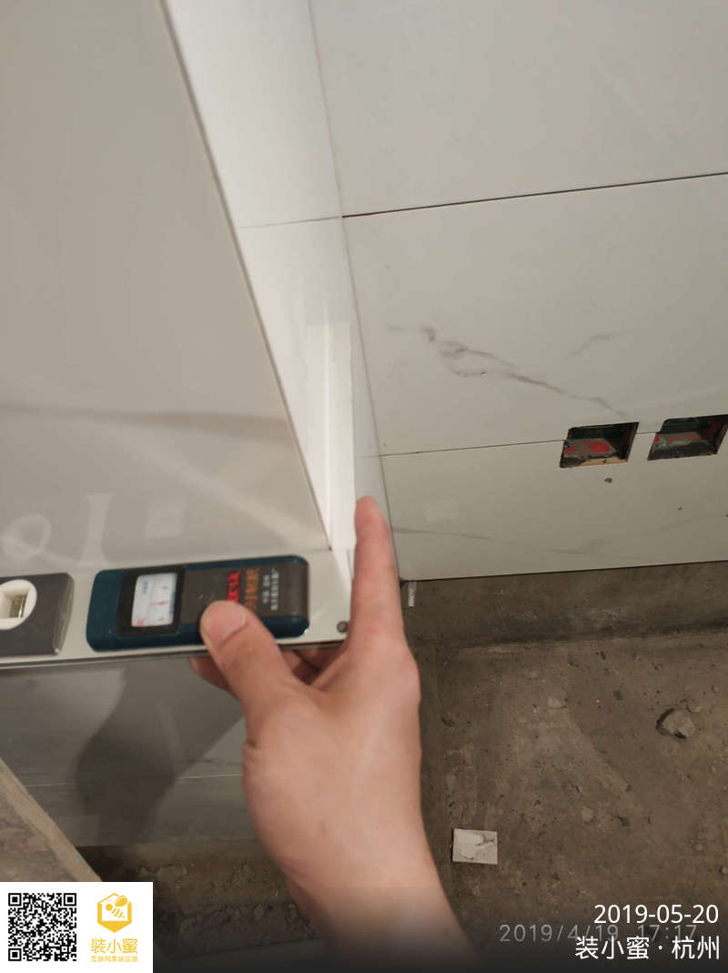

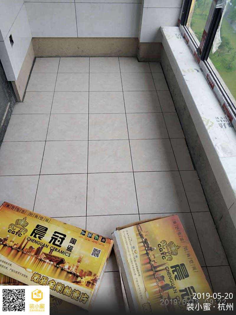

2:二楼阳台移门倒立面。中间上方瓷砖空鼓。左手窗户下方阴角处瓷砖空鼓。二楼卫生间淋浴房。壁龛墙面阳角处瓷砖有磕碰。如果美缝能盖住,可以不用更换,如果无法盖住必须更换。

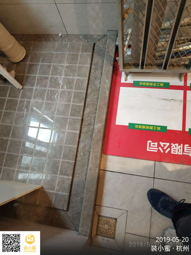

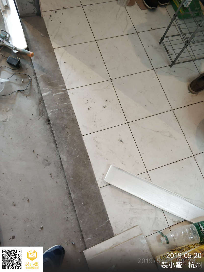

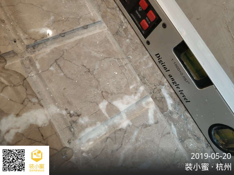

3:一楼二楼卫生间淋浴房地面大理石与四周沟槽大理石倒角处未对角。需客户确认。
厨房,卫生间,阳台墙面瓷砖空鼓,问题处理后可以安排做美缝。天气晴朗后可以安排装玻璃。燃气热水器做美缝后可以安装。

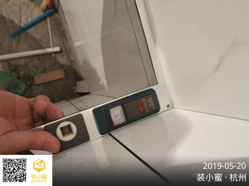

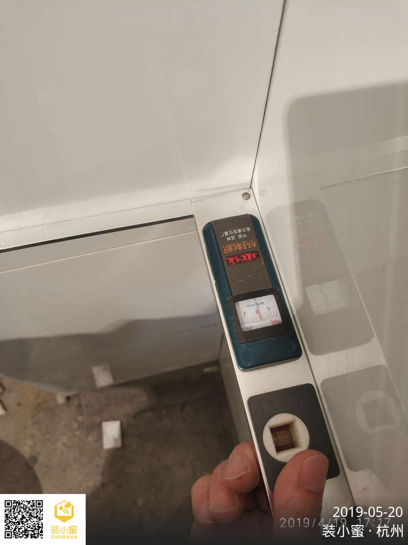

墙砖无明显的空鼓,符合要求
地面砖(石)无明显的空鼓,符合要求

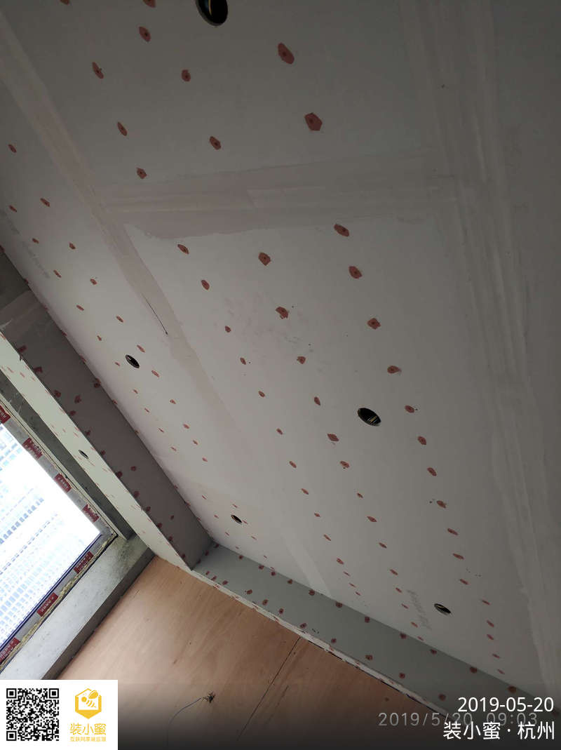

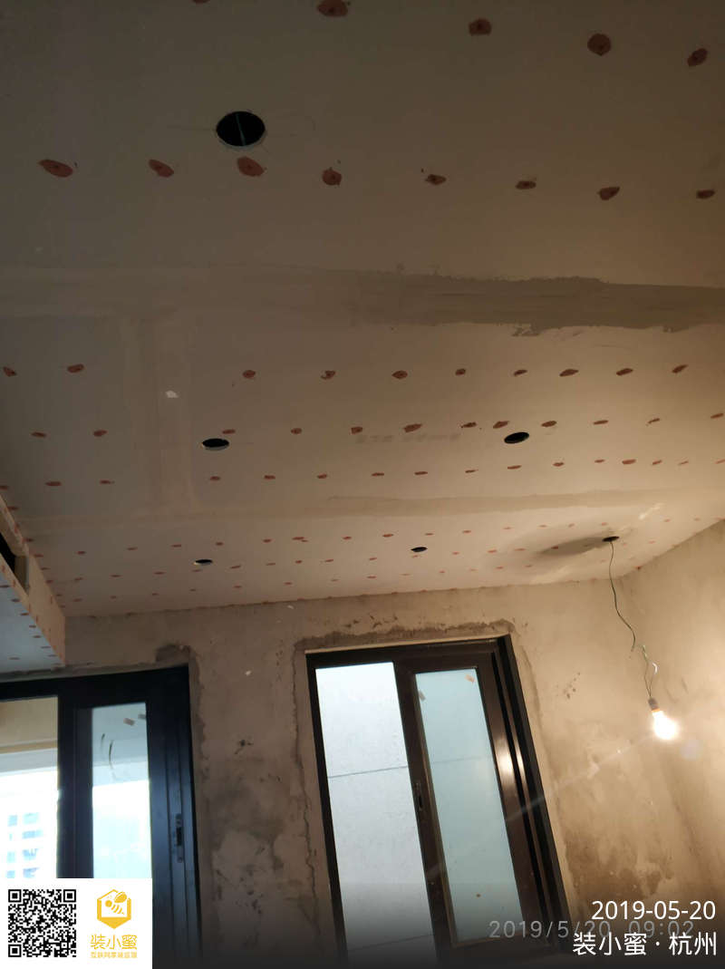

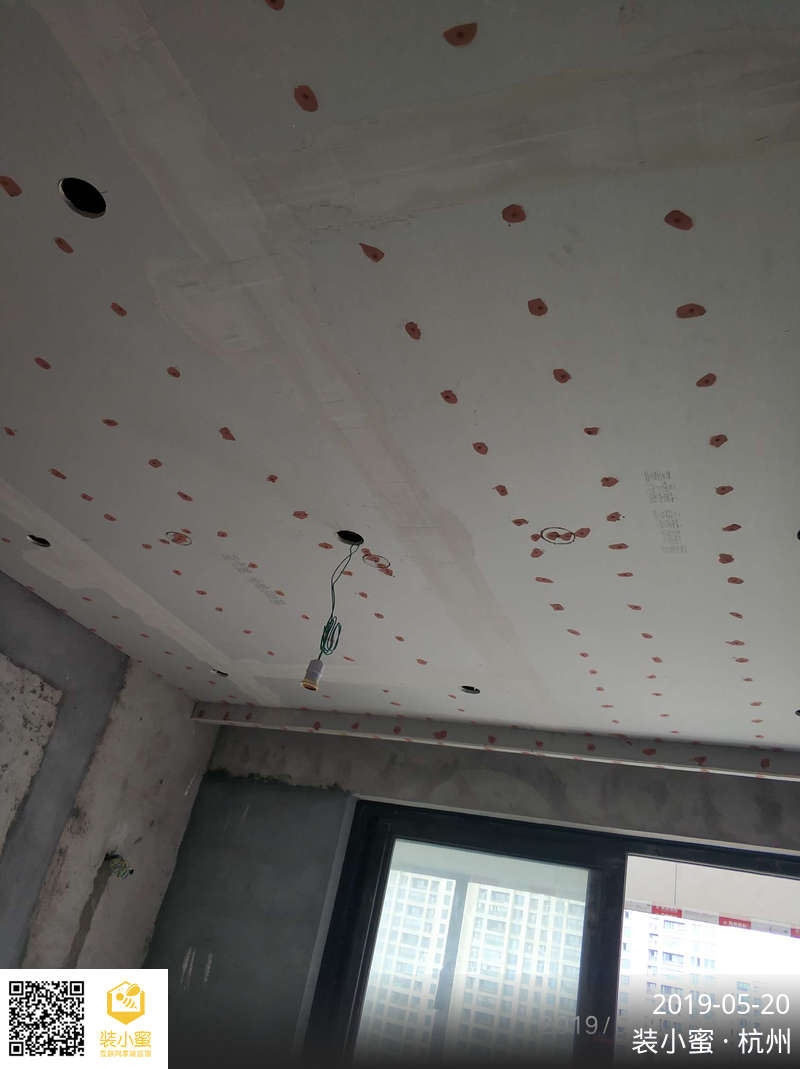

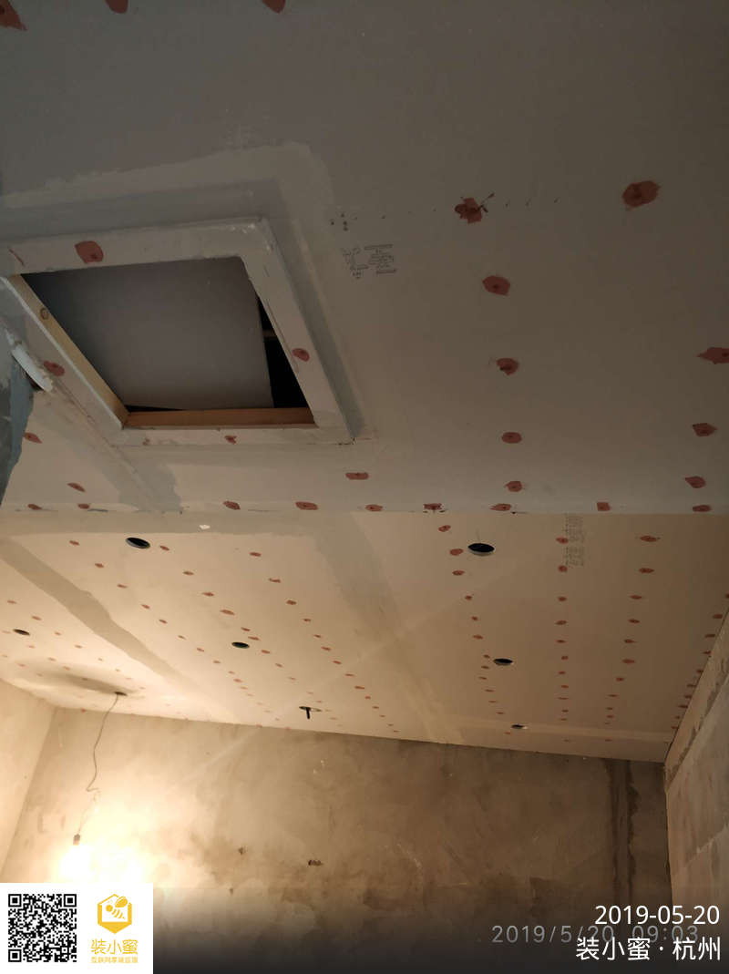

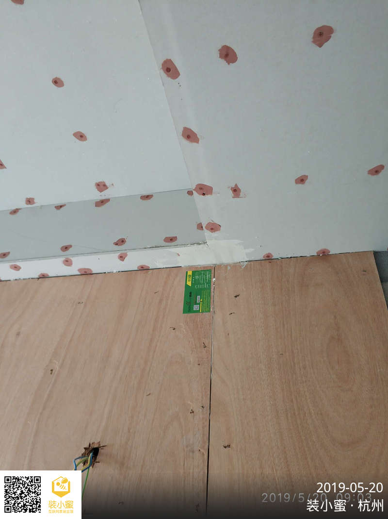

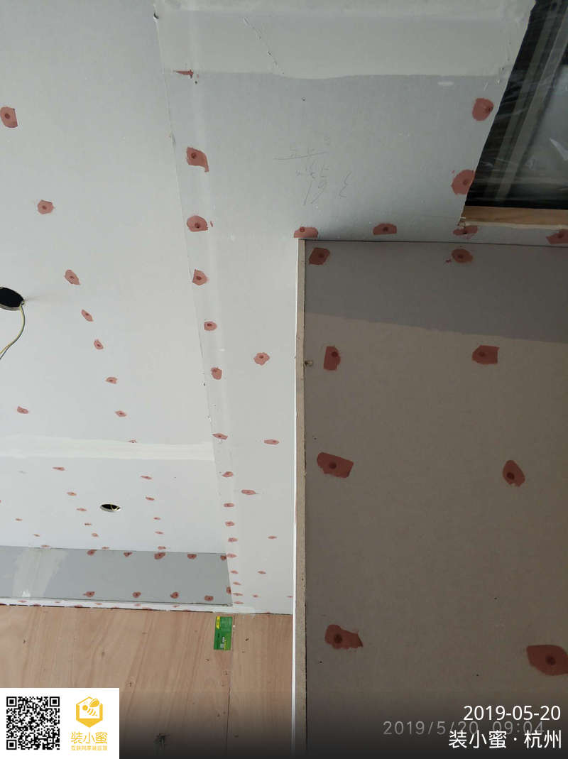

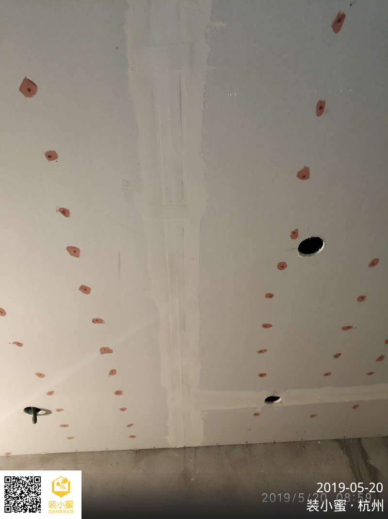

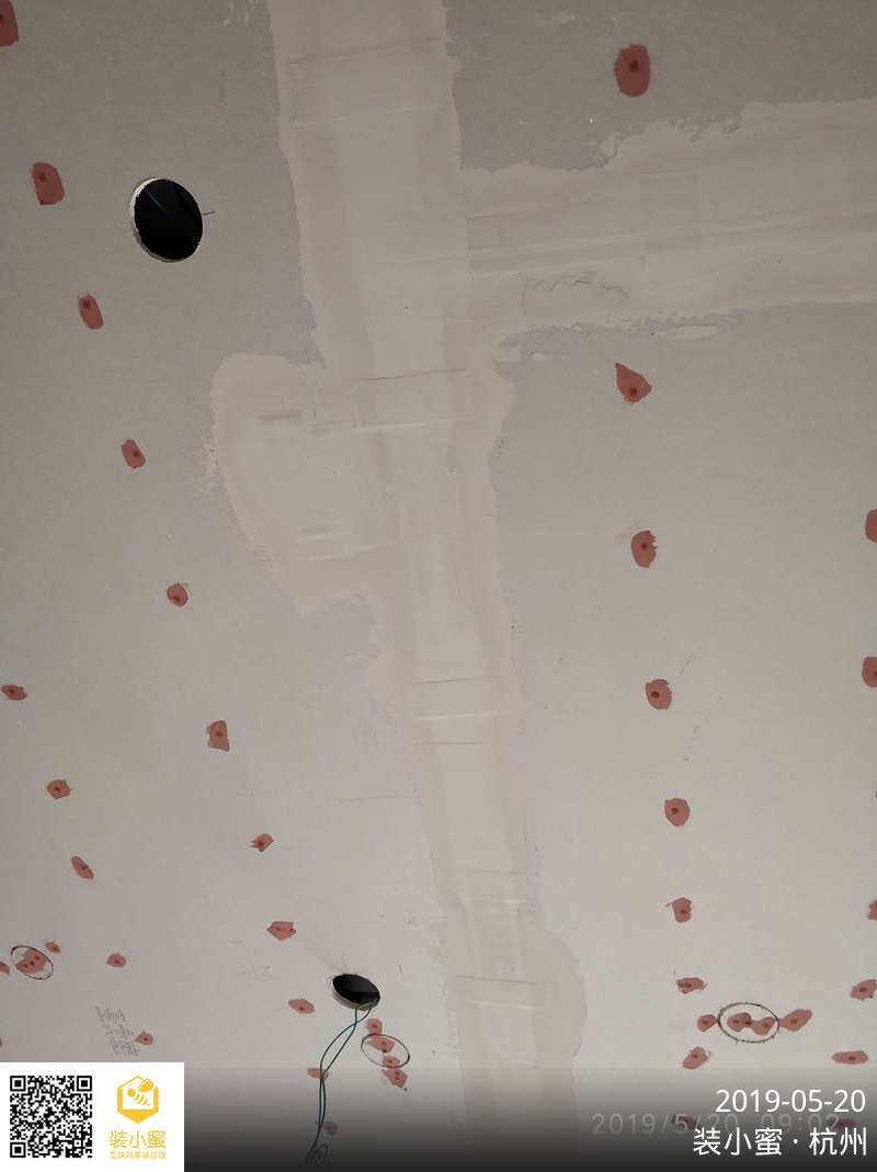

(在施工)石膏板拼接缝符合要求
(在施工)石膏板拼接缝符合要求

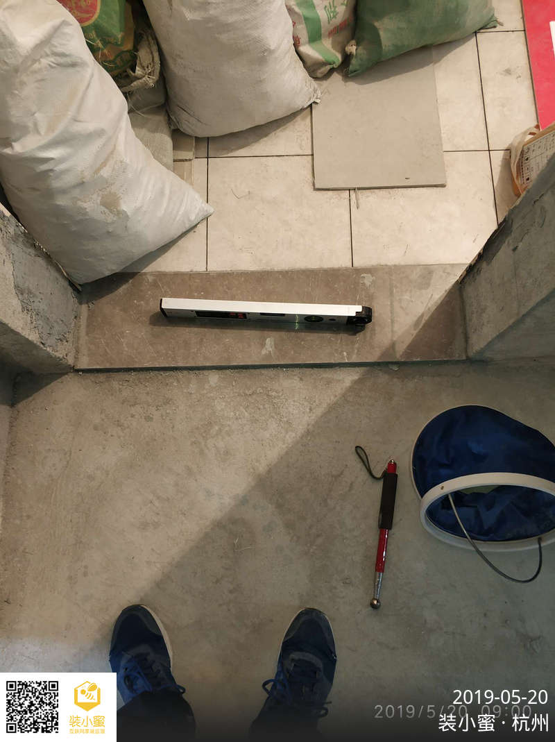

淋浴房挡水条与安装符合要求
门槛石(过门石)与安装符合要求
石膏板面板安装平整,完整无污损

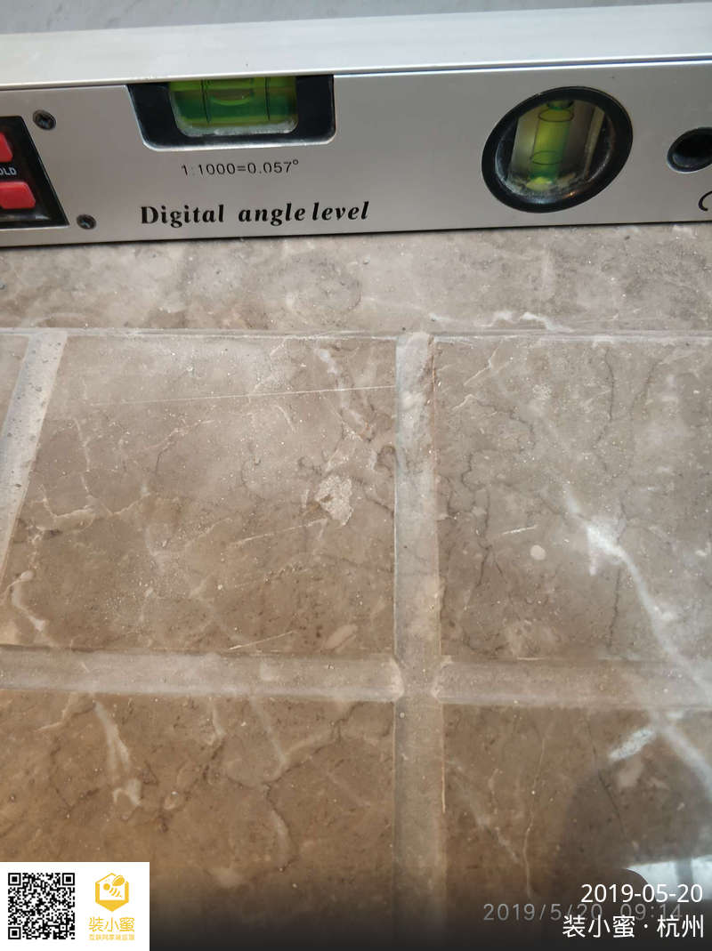

地面砖(石)铺贴施工符合要求

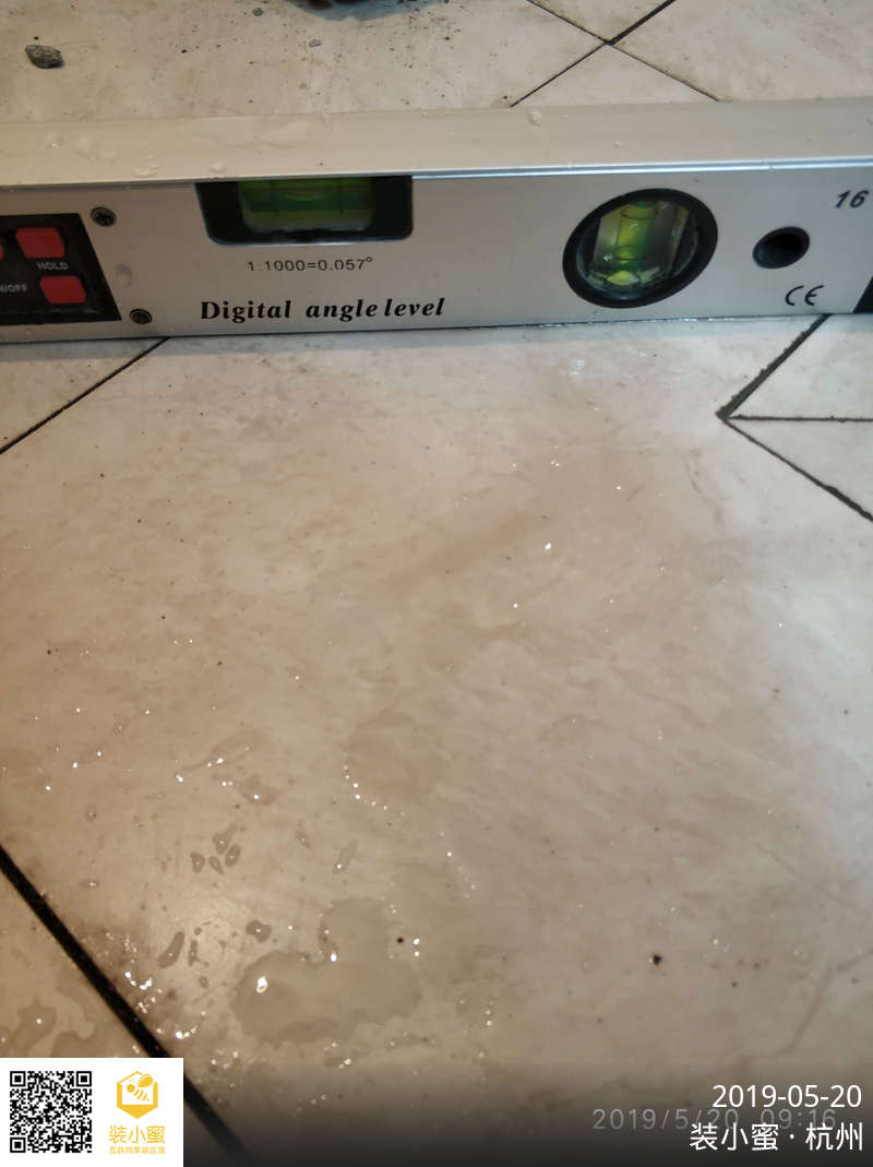

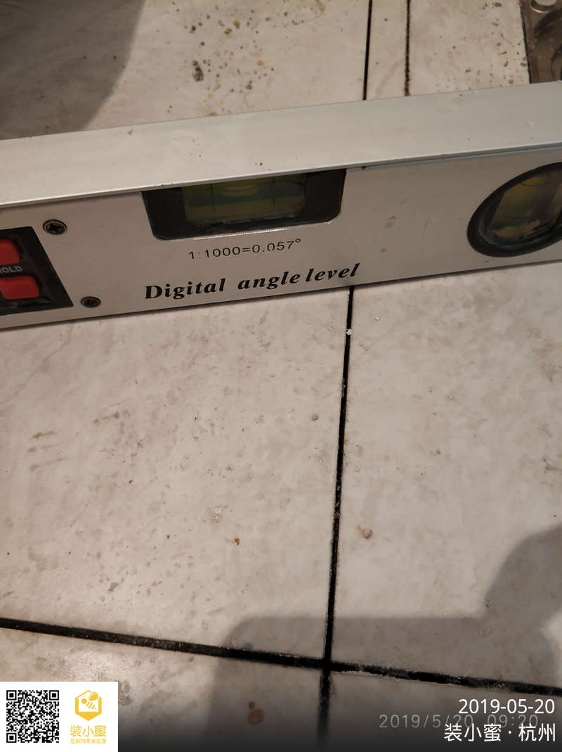

卫生间干区地面坡向符合要求
淋浴房(阳台)地面坡向符合要求
地漏与下水管结合良好
厨卫门槛石(过门石)两端已用砂浆填实
