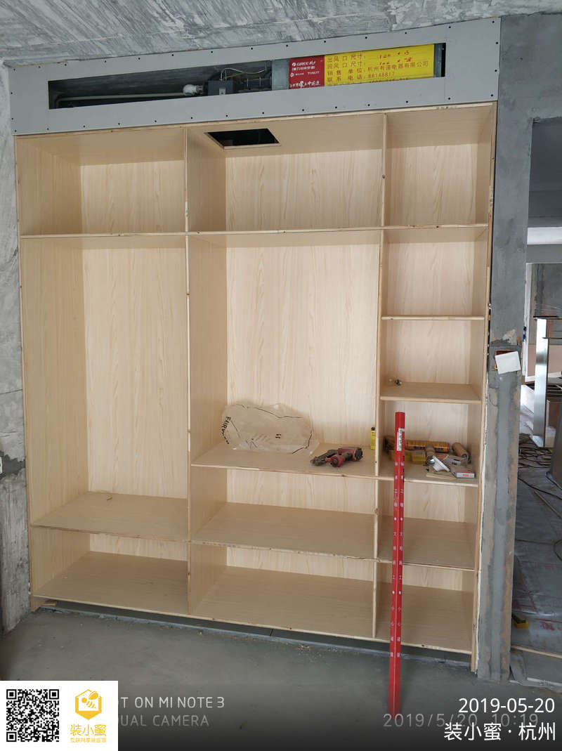

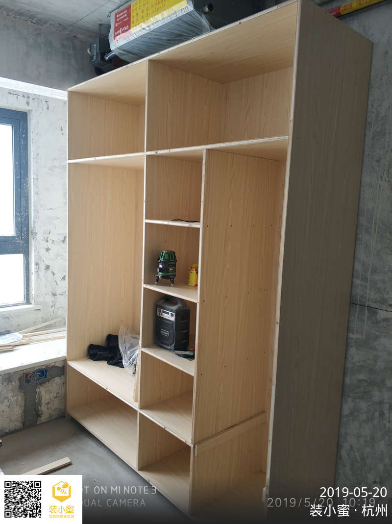

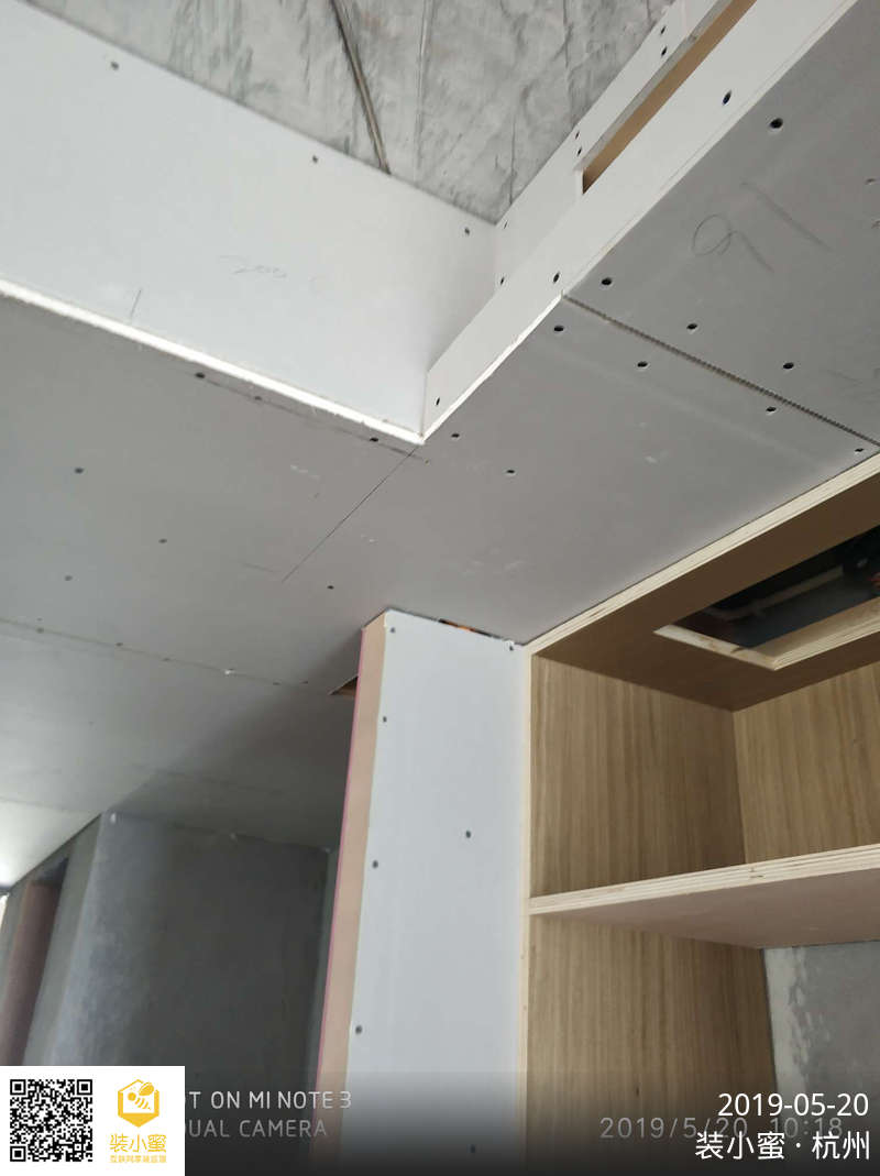

现场泥工工程已全部完成,主卧、书房和客厅吊顶已完成,部分木制柜子已做好。今日工作为复查上次检查问题整改结果和对已完成木工项目进行检查。
发现问题如下:

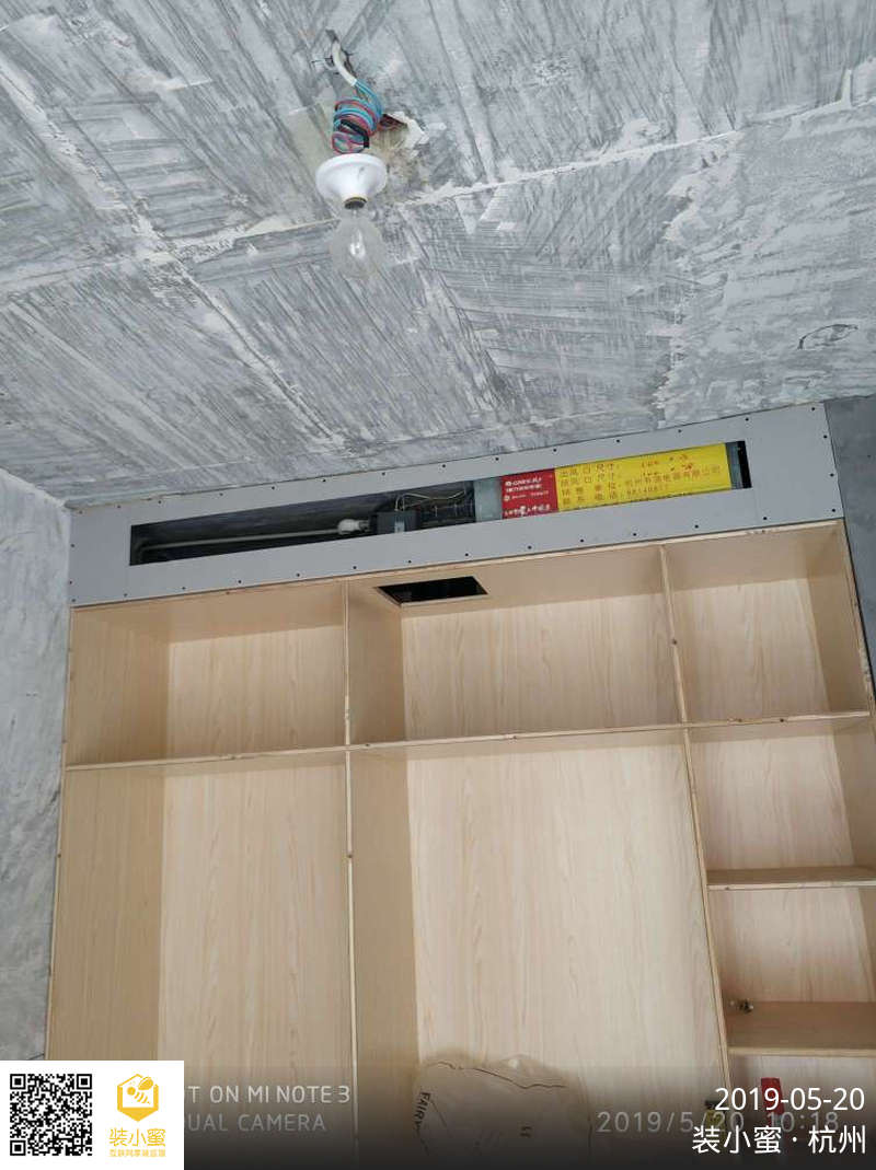

1.主卧空调风口位置侧封板没做,需要安排做好,后期油漆做白。
2.之前检查出瓷砖空鼓问题还没全部整改完成,需要安排施工方尽快安排整改。

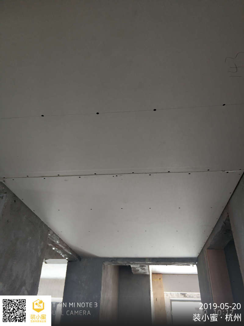

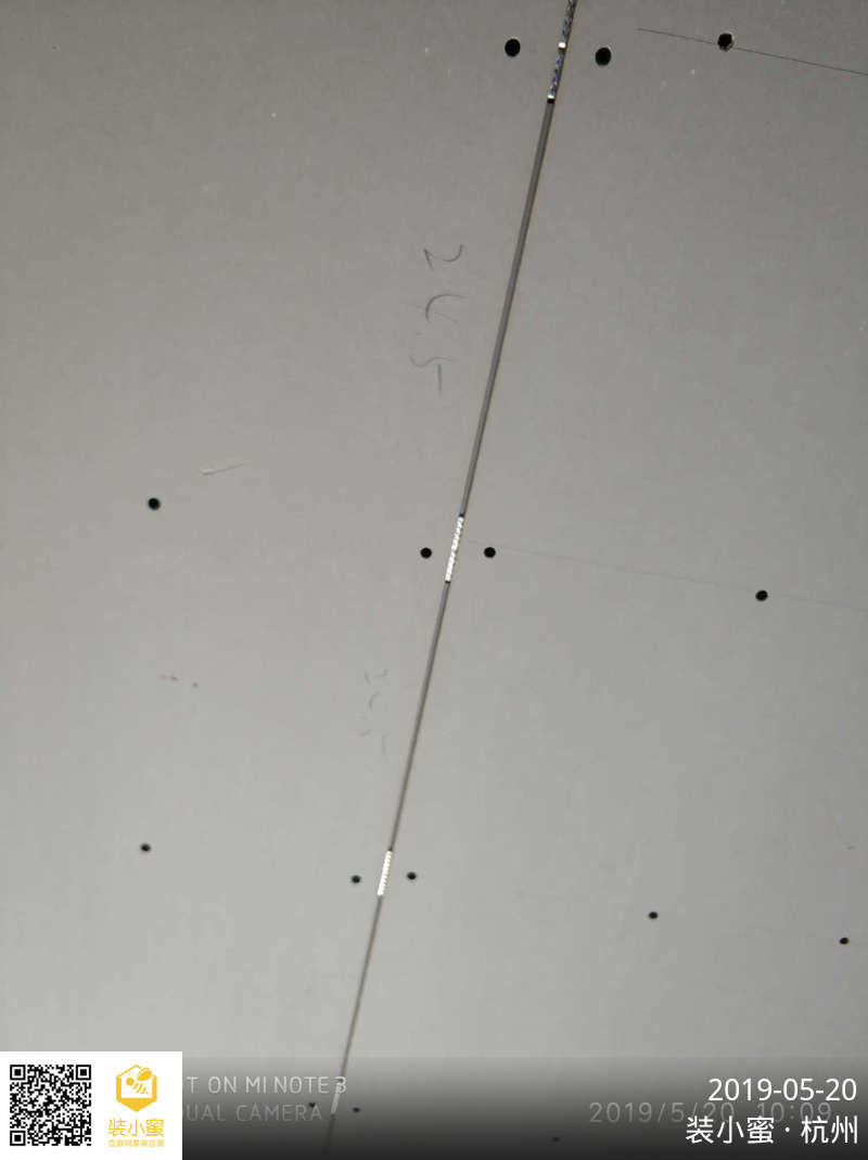

3.客厅靠阳台位置吊顶走边底口石膏板没有用螺丝固定,需要整改。
1.进度进展缓慢,应提醒项目经理在保证质量前提下加快进度,否则后面梅雨天气做油漆容易开裂。
2.燃气表预约开通安装并确定橱柜是否已下单制作。
3.木制作完成后安排木门厂家过来测量下单制作。
下次工作为泥木验收,在下次上门期间,如有问题请及时联系我。

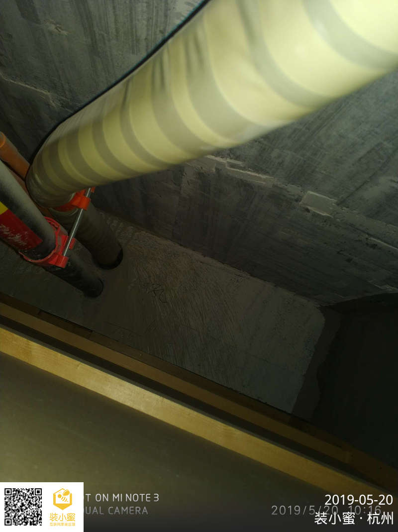

室内穿墙孔洞已经封堵
室内穿墙孔洞已经封堵

中央空调风口处使用石膏整板安装
木基层板表面平整、牢固
木基层板防潮处理符合设计或技术要求
