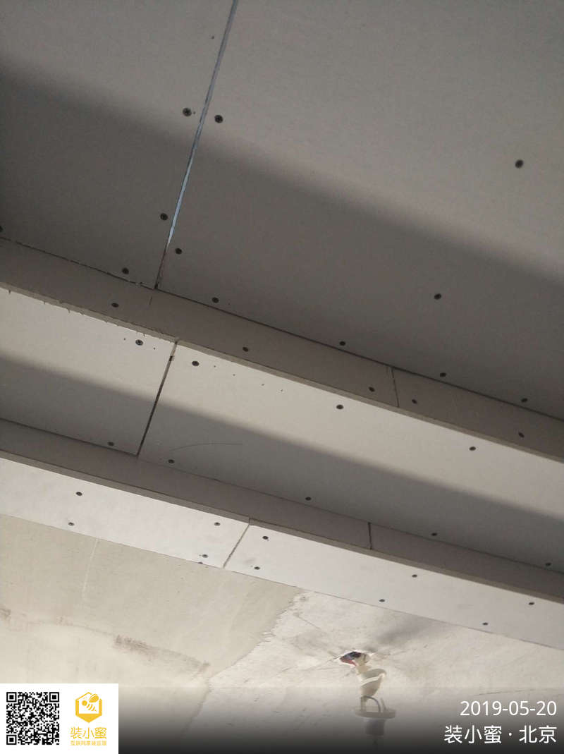

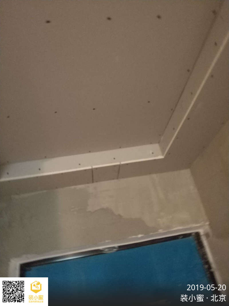

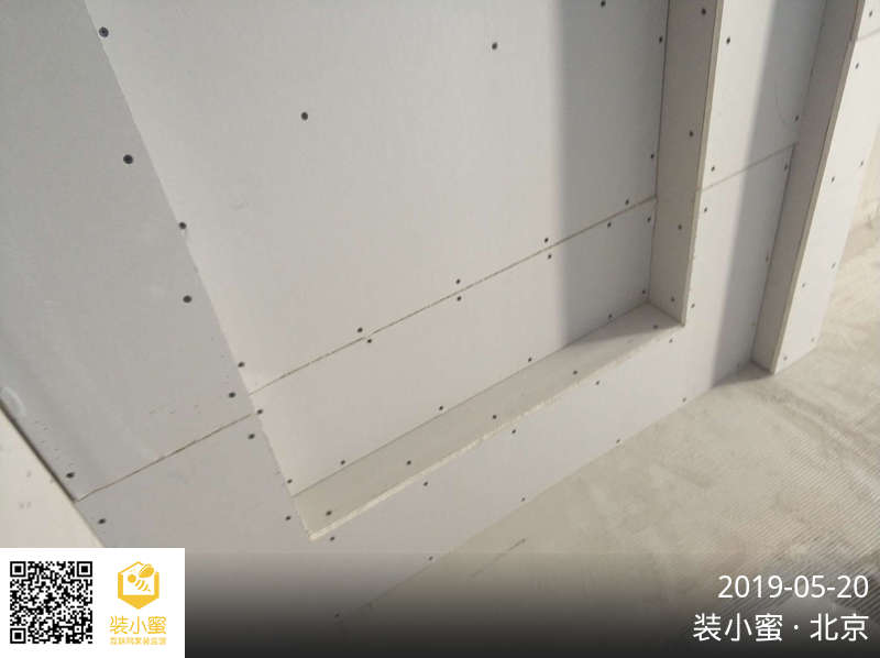

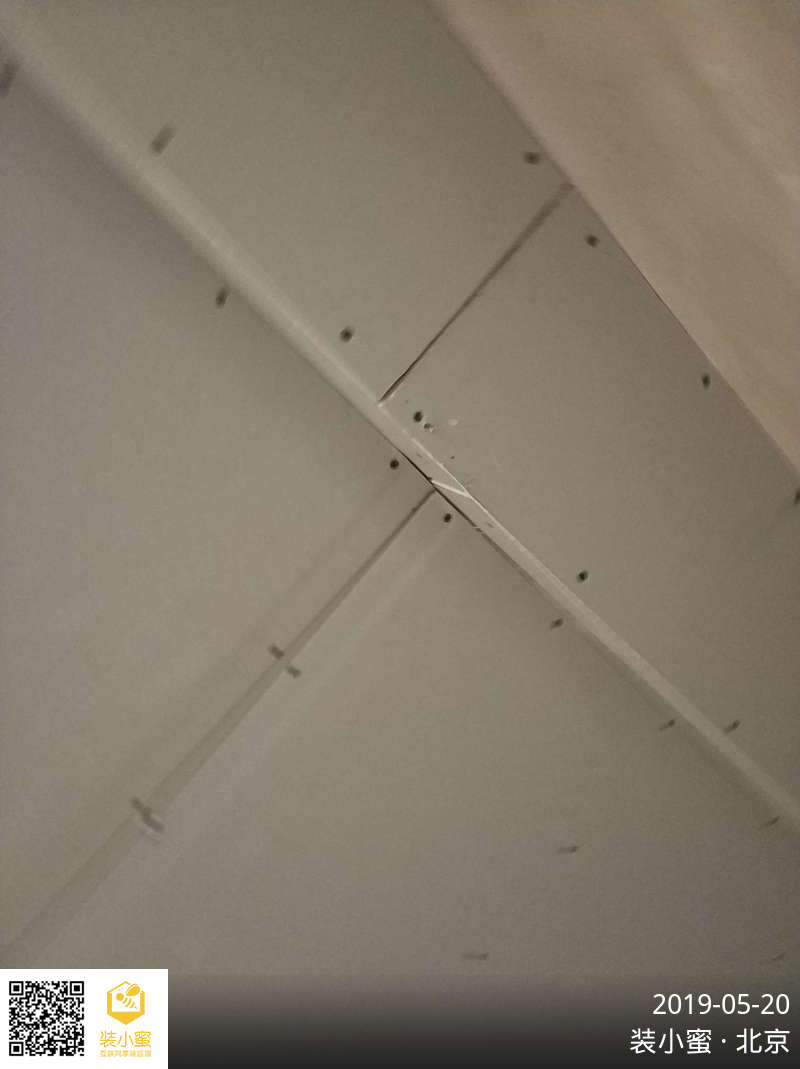

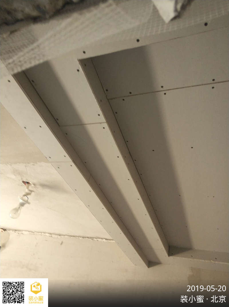

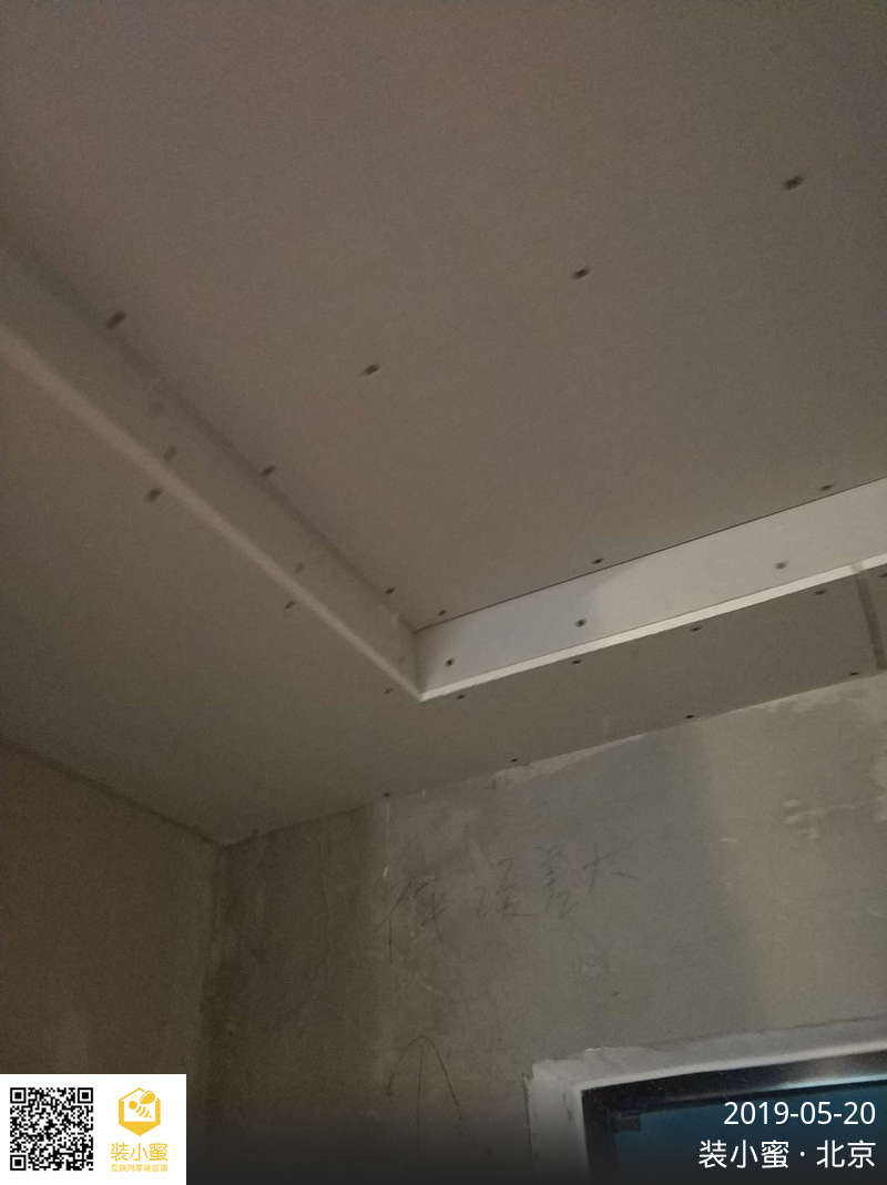

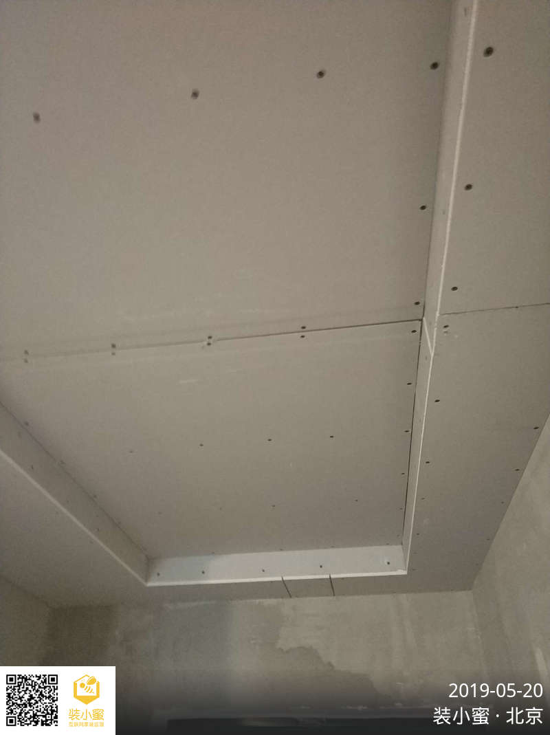

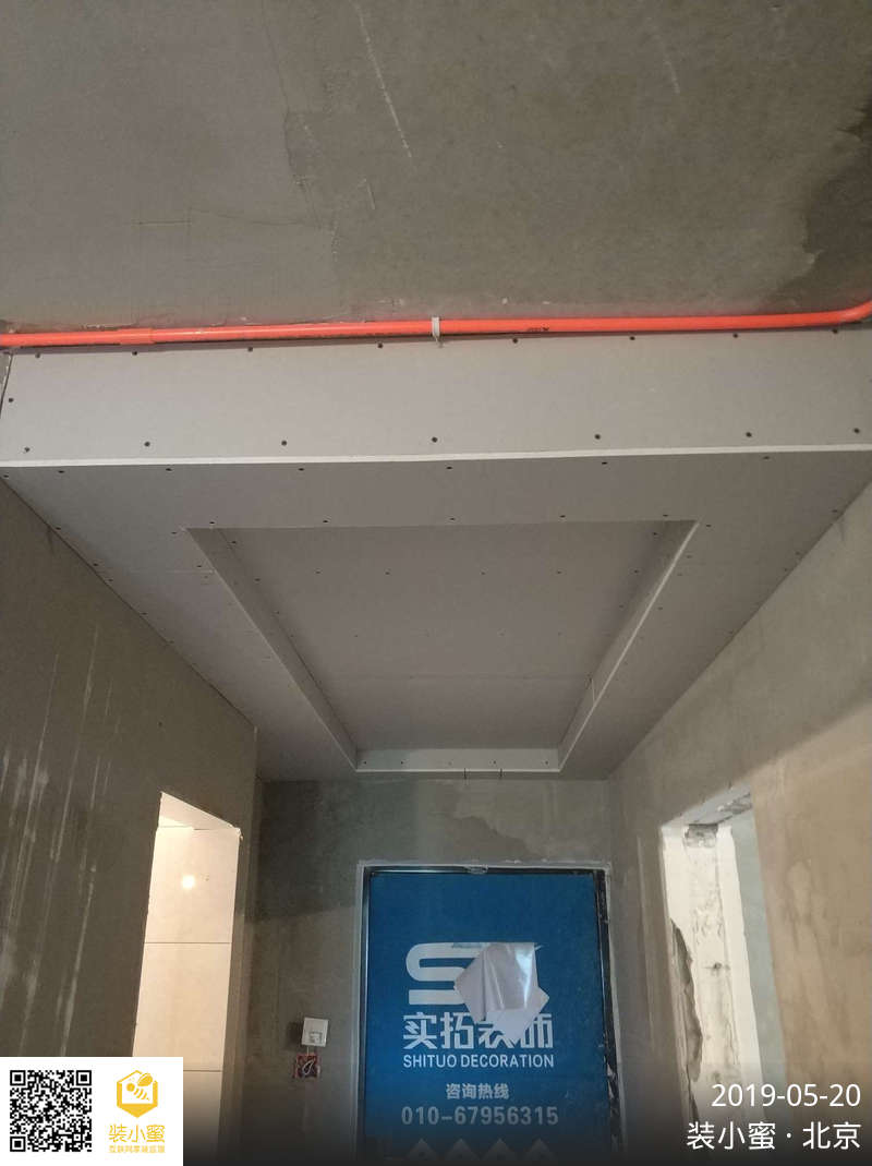

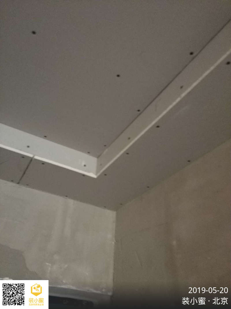

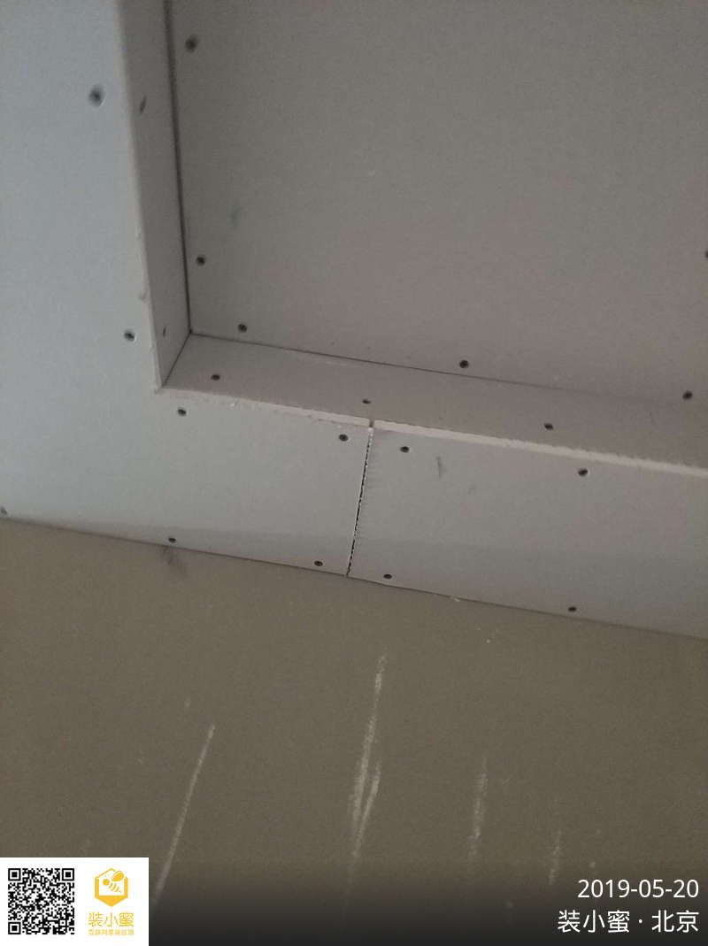

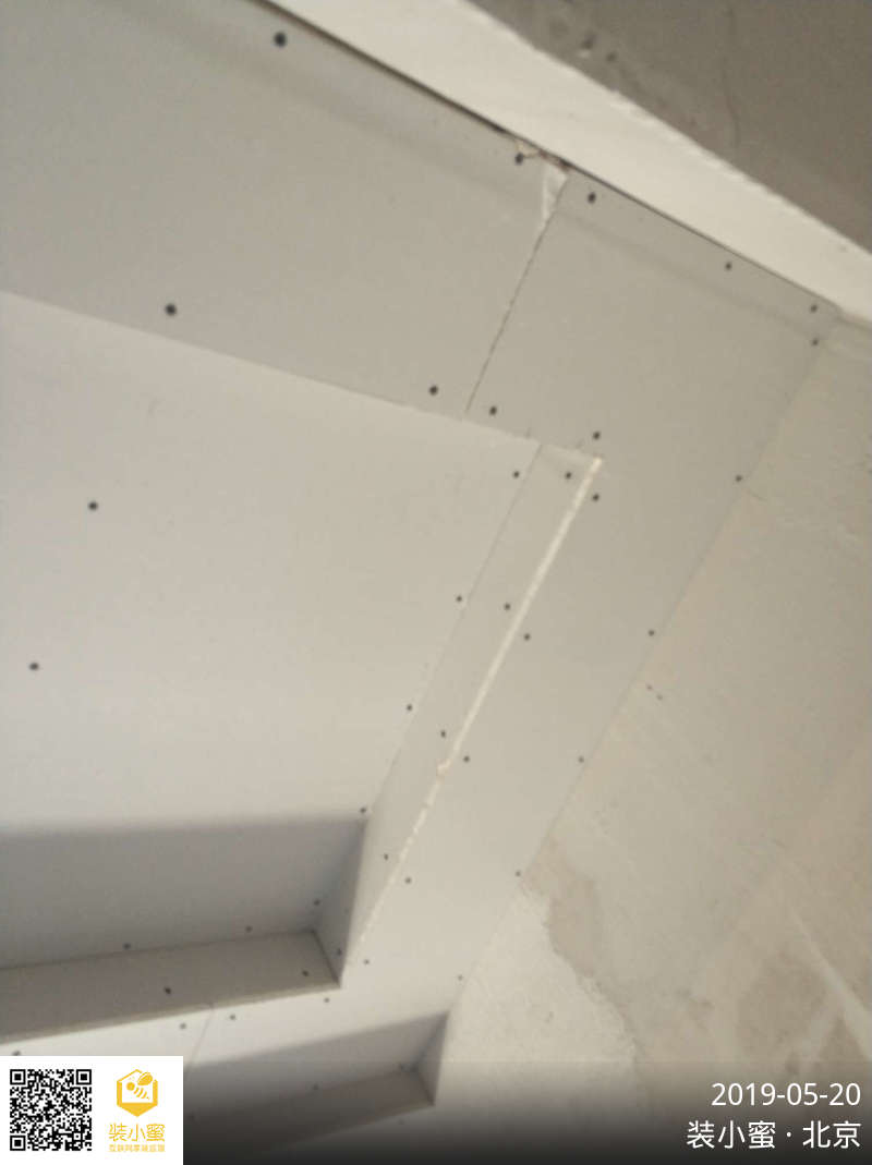

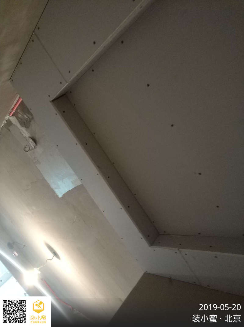

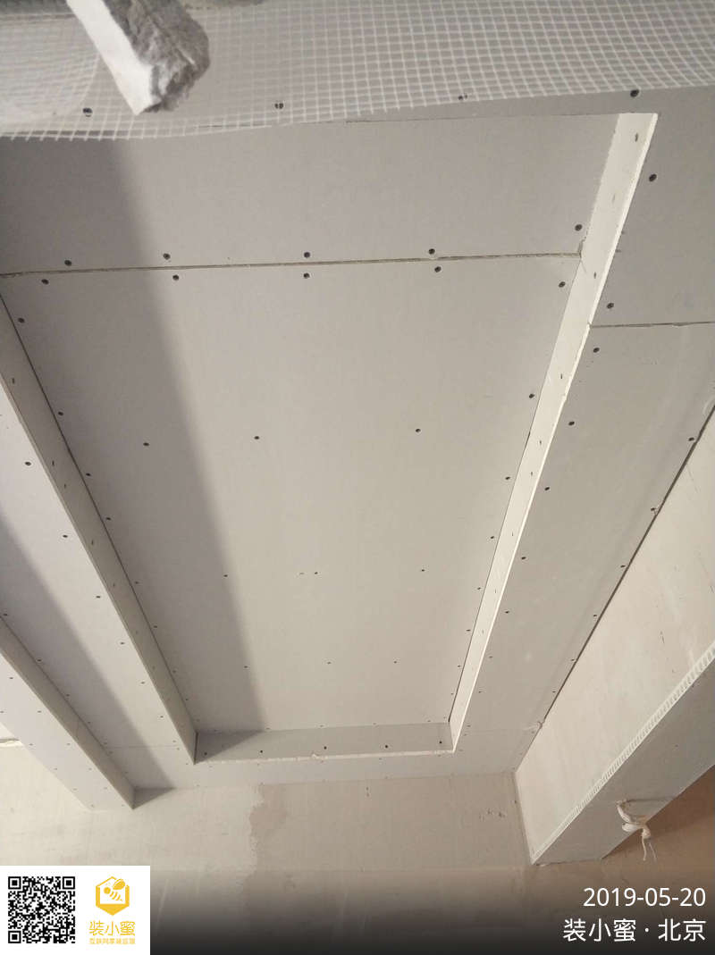

客厅卧室墙顶面底层石膏找平已完成。
1客厅,卧室门套边,踢脚板位置,阴阳角,局部有误差,需要修复找平。
2大卧室门左侧有空鼓脱落现象,需要拆除后重新找平,小卧室右侧需要修复找平,方便后期测量木门。

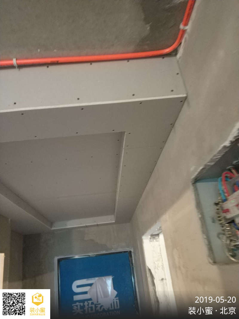

3过道与客厅强弱电箱位置,墙面里外需要满贴网格布,避免后期空鼓开裂。
4过道鞋柜右侧墙面顶面位置误差较大,需要修复找平。

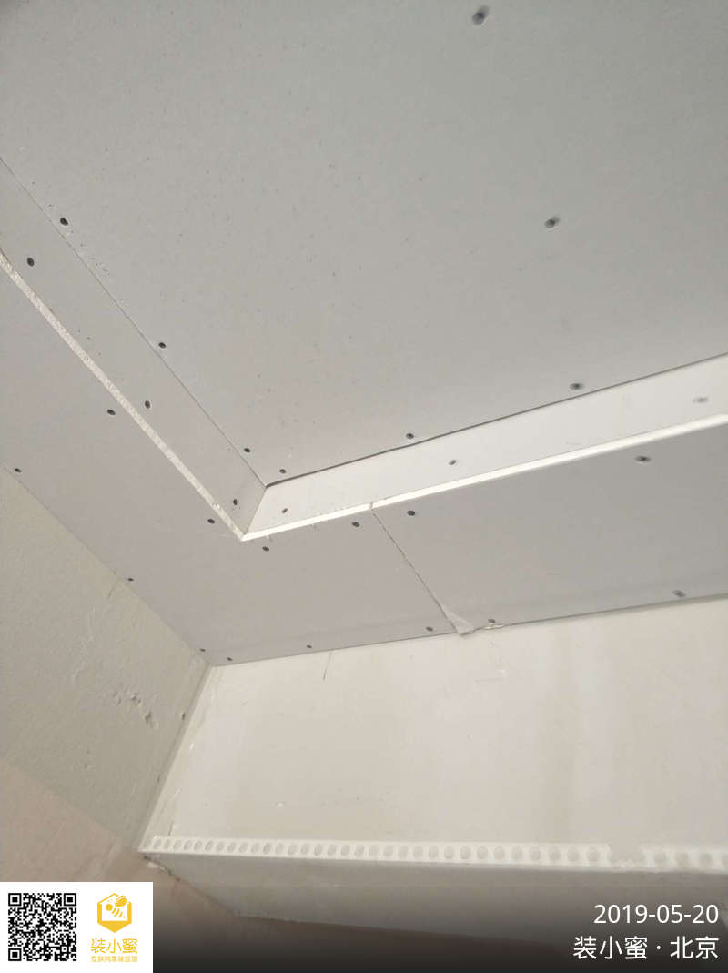

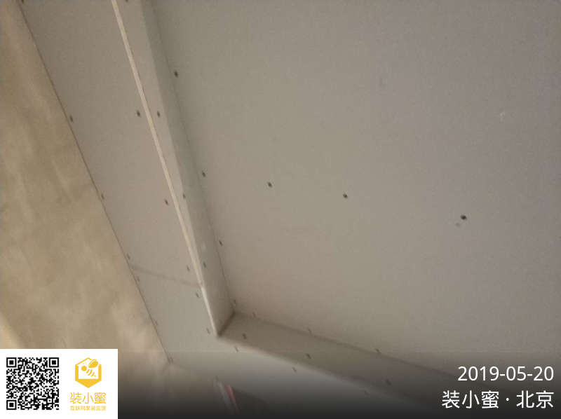

5客厅,卧室石膏线粘贴时,需注意过梁底下高度的一致。
建议客厅,卧室底层石膏干透后再粘石膏线刮腻子。
