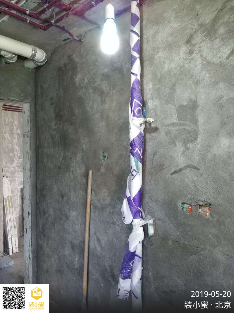

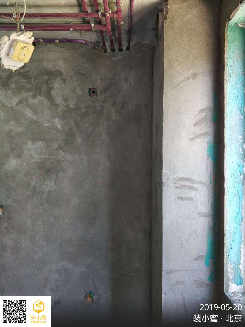

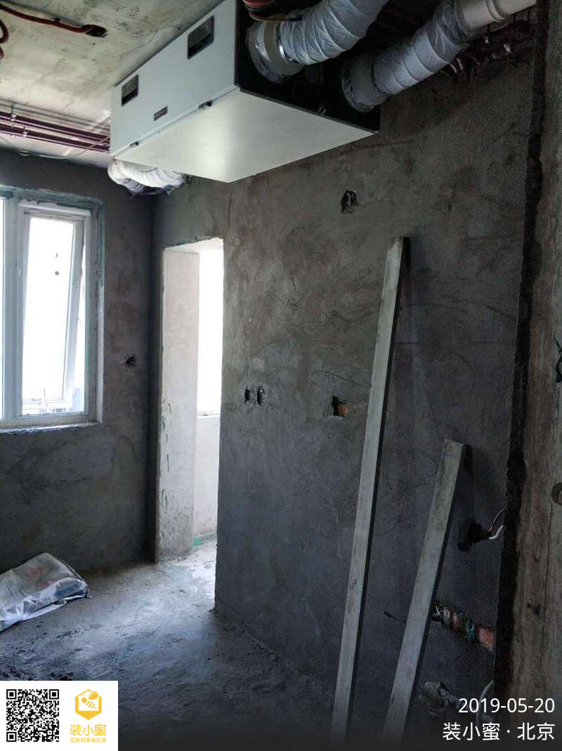

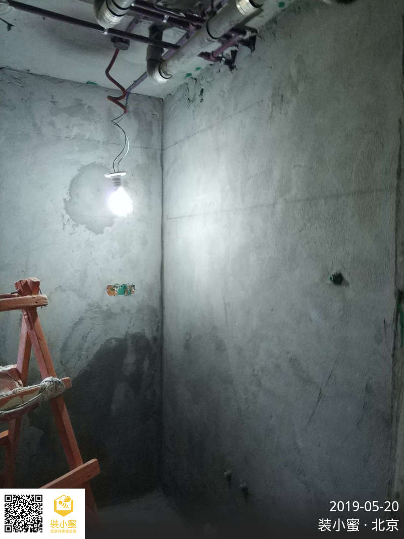

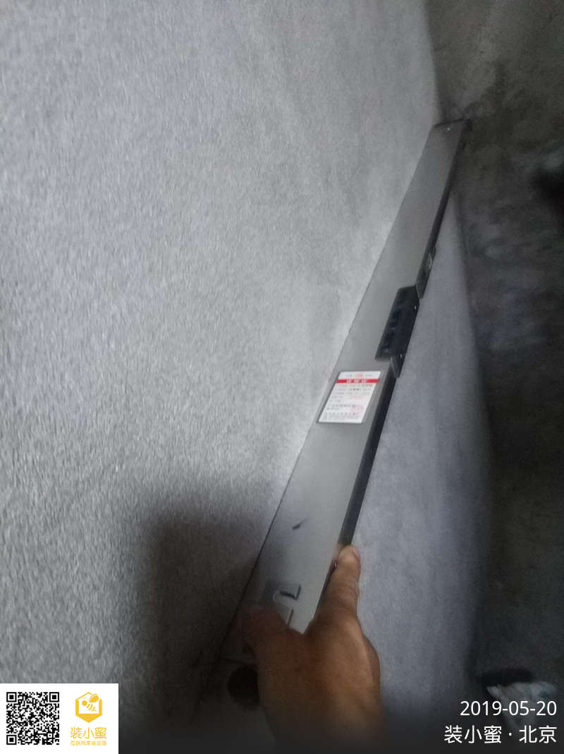

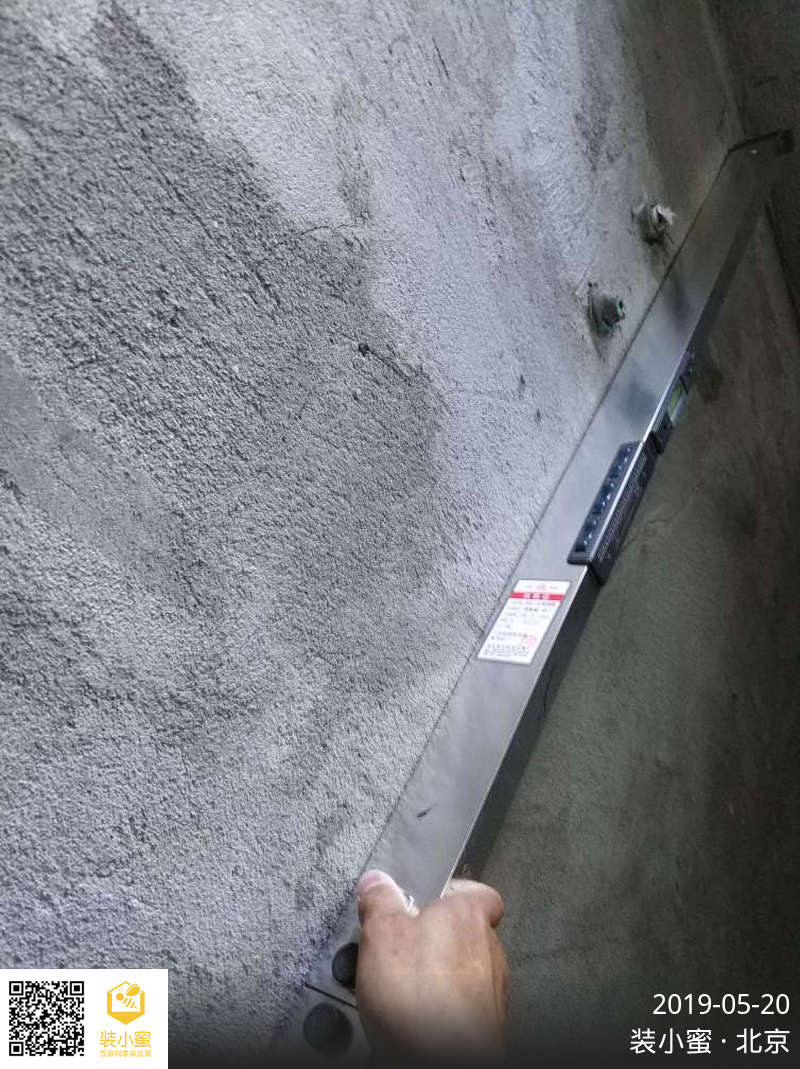

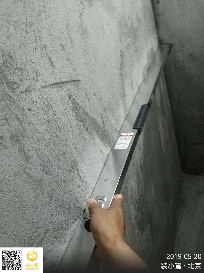

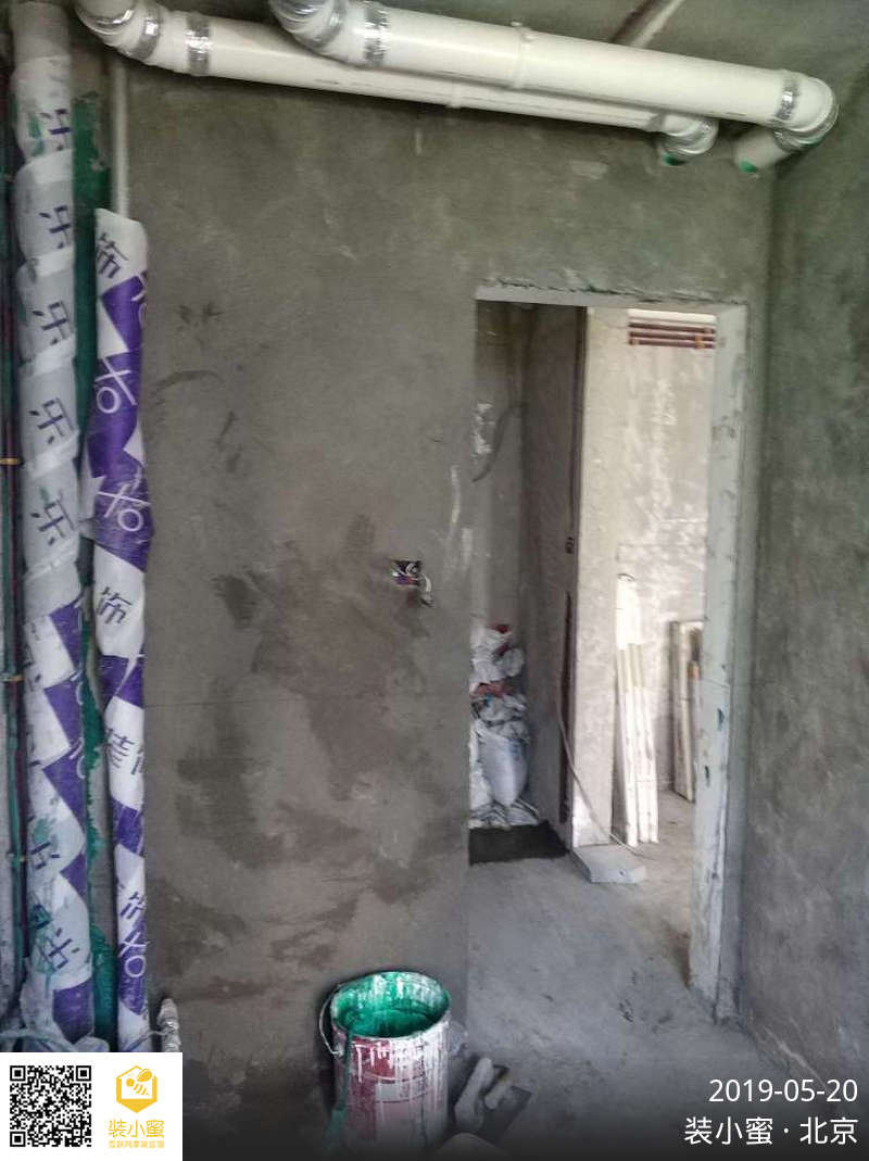

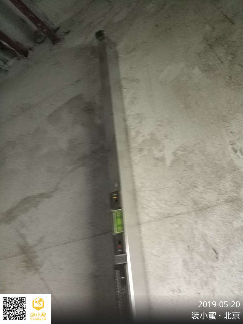

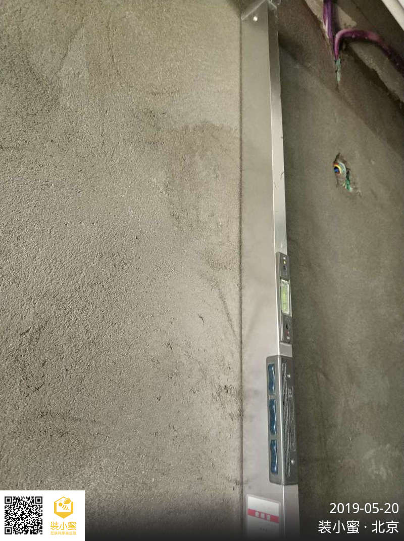

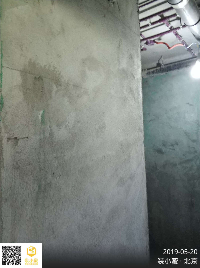

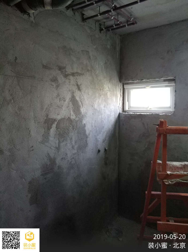

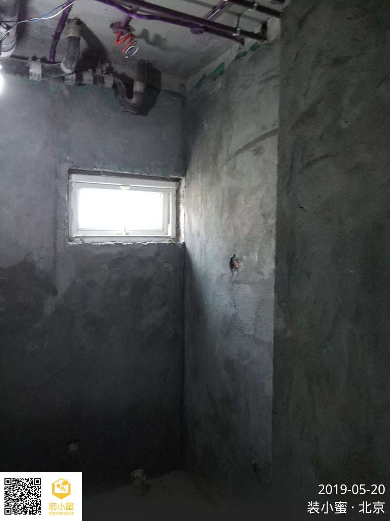

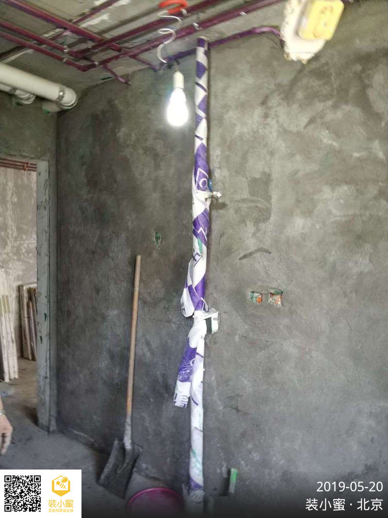

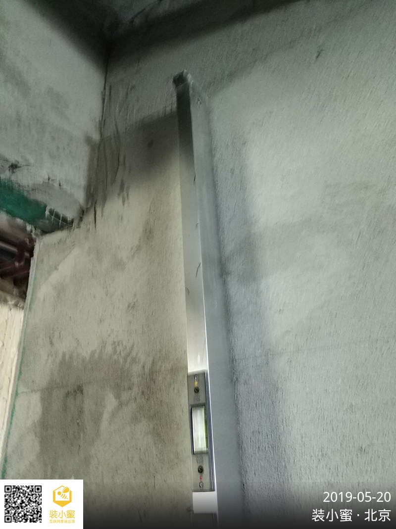

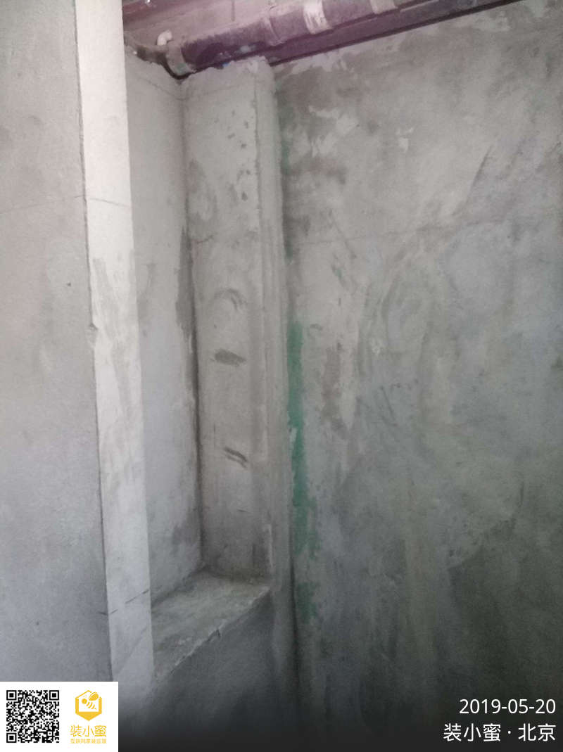

施工进度正常,厨房和卫生间墙面抹灰完成,今天木工开始进行房间吊顶施工。

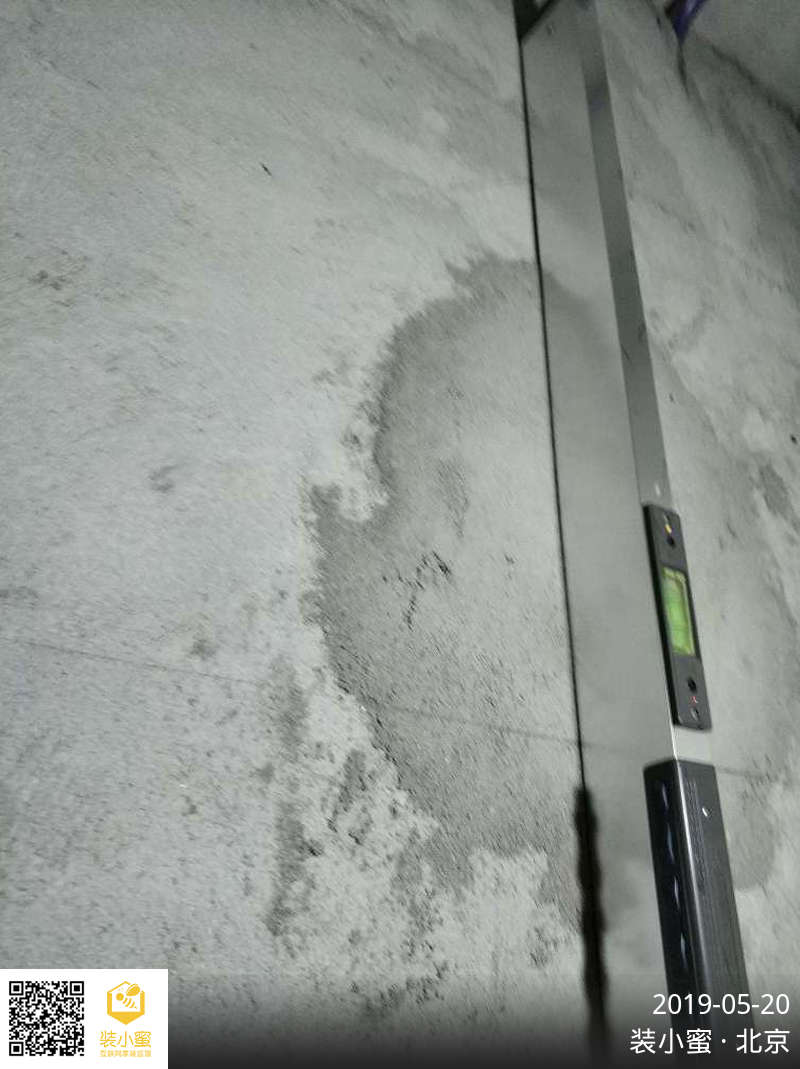

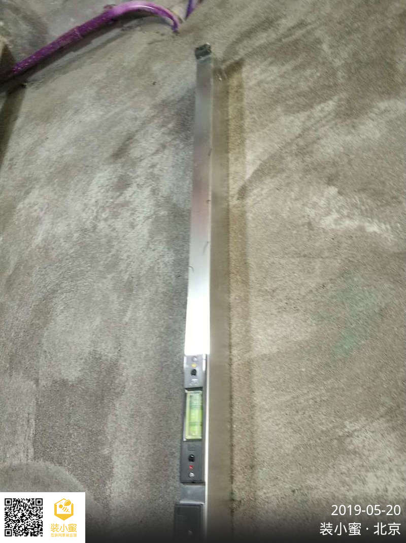

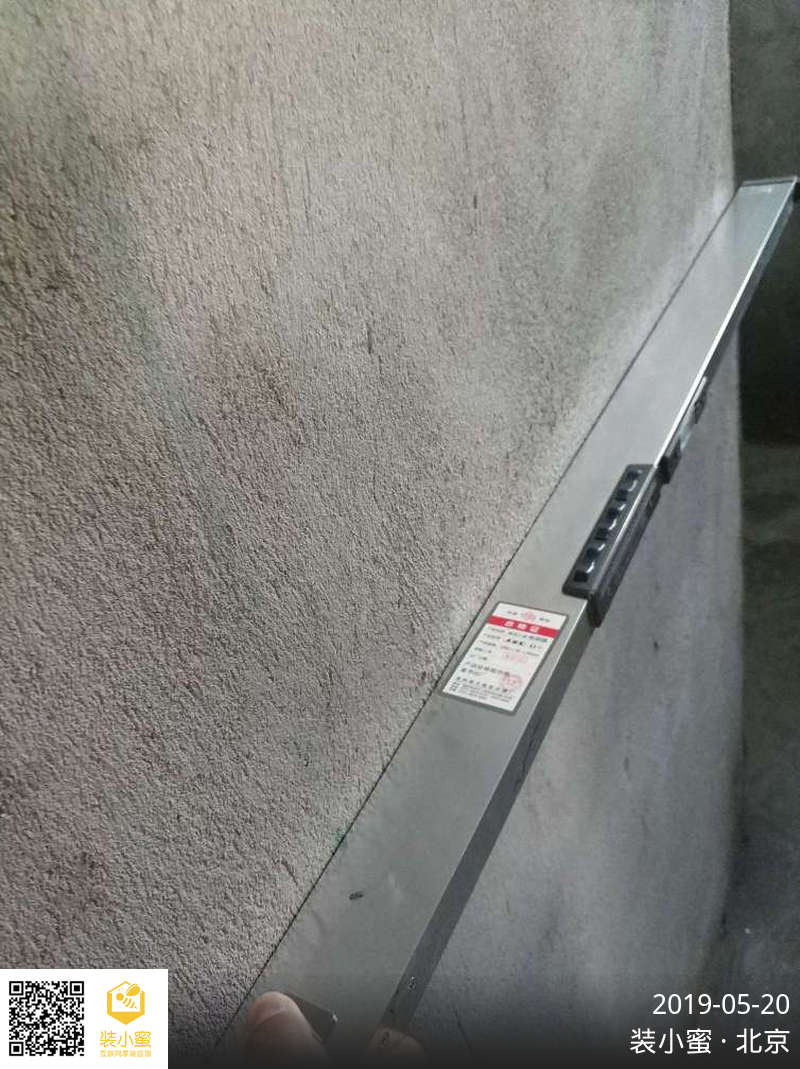

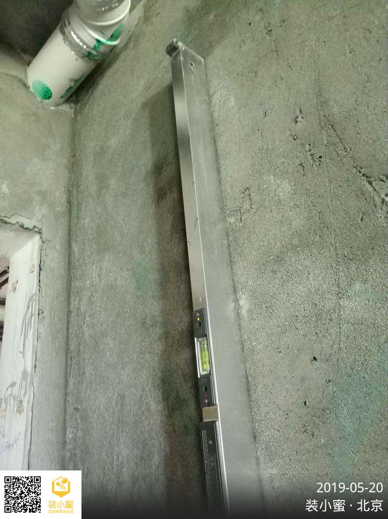

今天检查瓦工贴砖前墙面基础抹灰符合要求。
今天发现问题是:主卫间的墙砖规格是600*1200,施工难度相当大,第一 容易空鼓,第二 是平整度问题。建议贴砖时先在瓷砖上涂刷背涂胶,主卫的瓷砖粘接剂建议使用雨虹c300粘接剂。
根据现场施工情况,建议木工吊顶龙骨完成后通知我上门做隐蔽验收,没有验收之前先不要封板。

符合标准:2项
墙面基层表面基本平整
