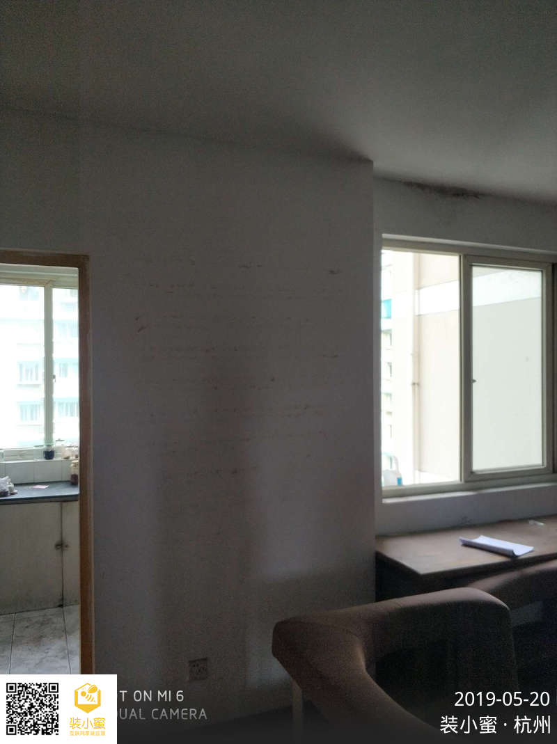

1:墙面为砂灰层,比较疏松,空鼓较严重,建议铲除至红砖后重做抹灰。
2:卧室外墙空调设备平台渗水至室内,导致墙面发霉

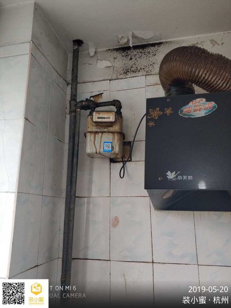

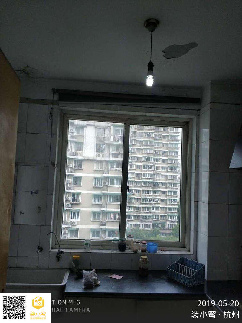

3:厨卫墙面原装修已做瓷砖铺贴,且空鼓较严重,建议铲除至红砖后重做抹灰。

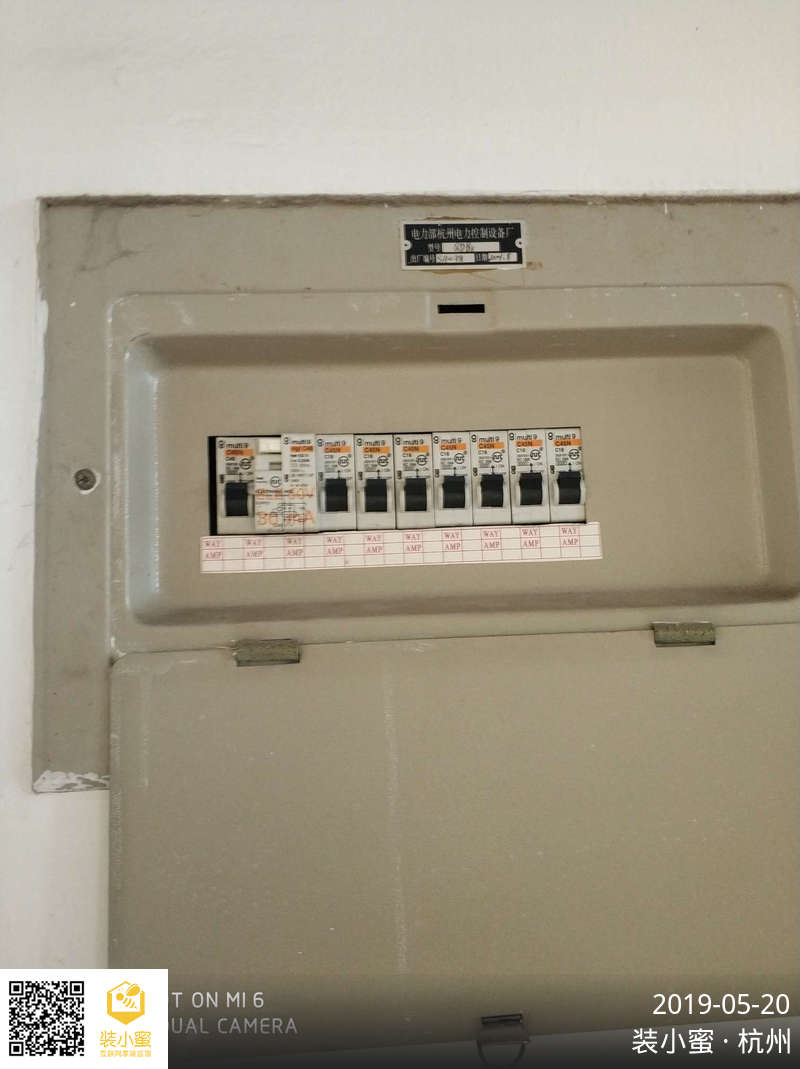

1:建议厨卫和冰箱带单独漏保,冰箱、玄关灯、弱电箱、摄像头电源建议前置不经总保控制,便于长时间不在家断电时不影响冰箱的使用以及监控不间断的工作。
2:厨卫空调大功率电路电线的匹配,避免电线超负荷运作,同平方回路及地线相等。

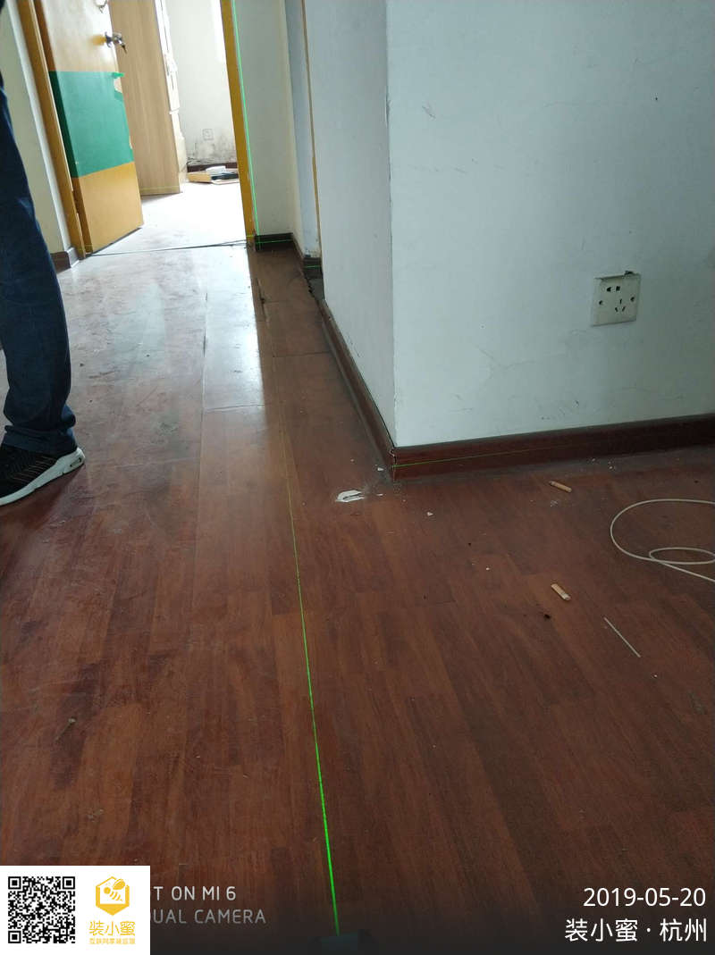

门洞口墙体(两侧)垂直平整符合要求

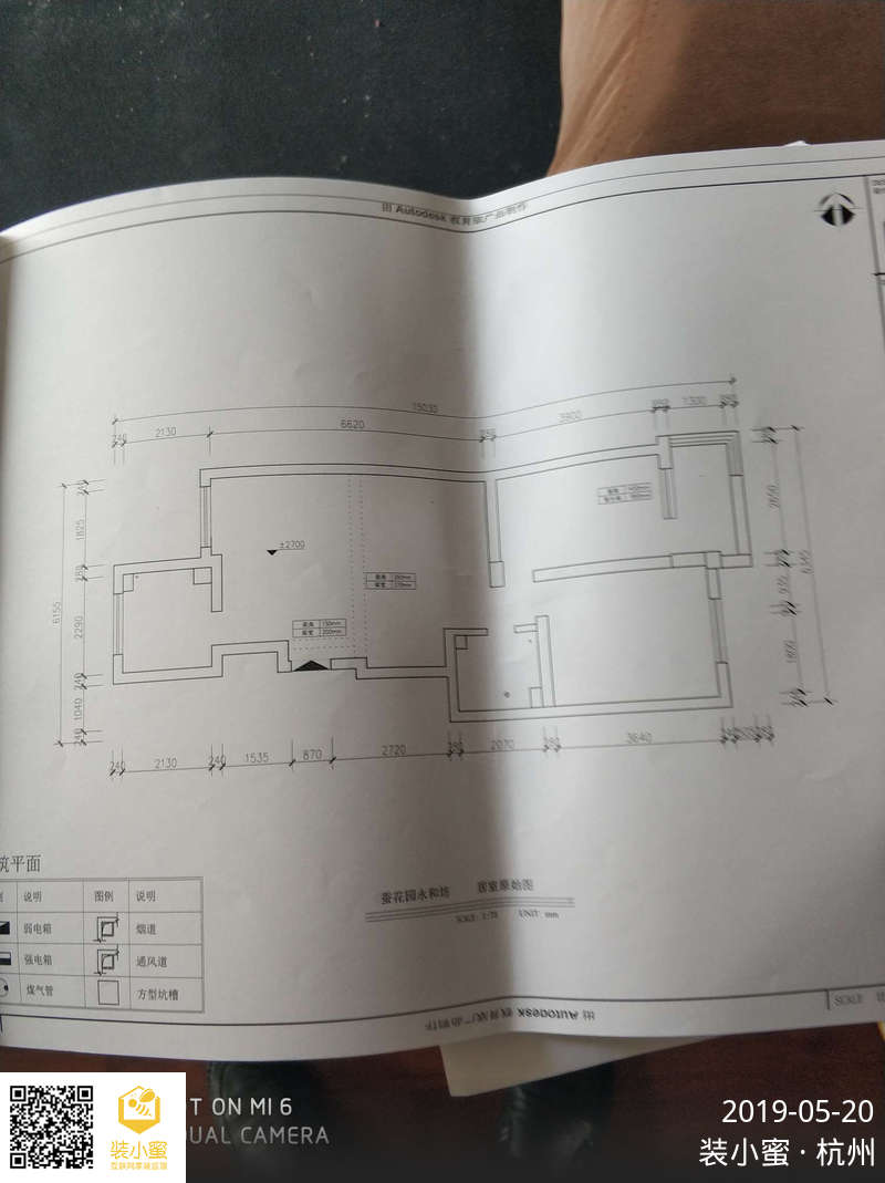

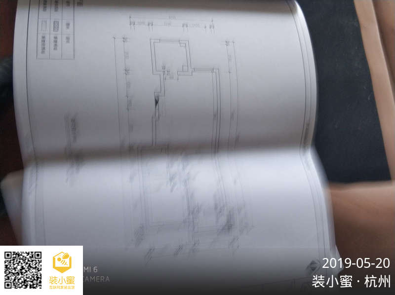

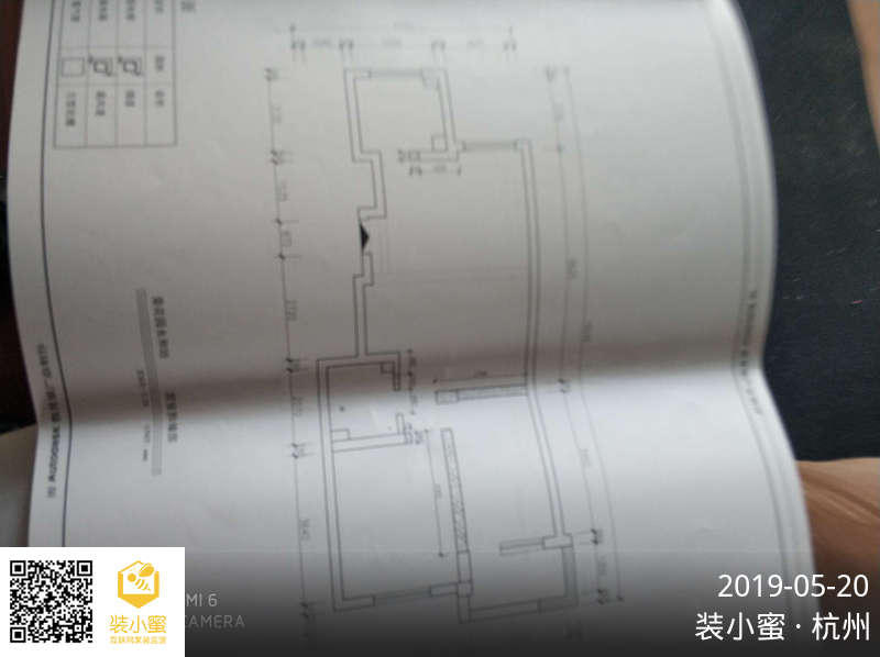

已将图纸与预算在现场作了对照

强电箱回路配置图已经交待
