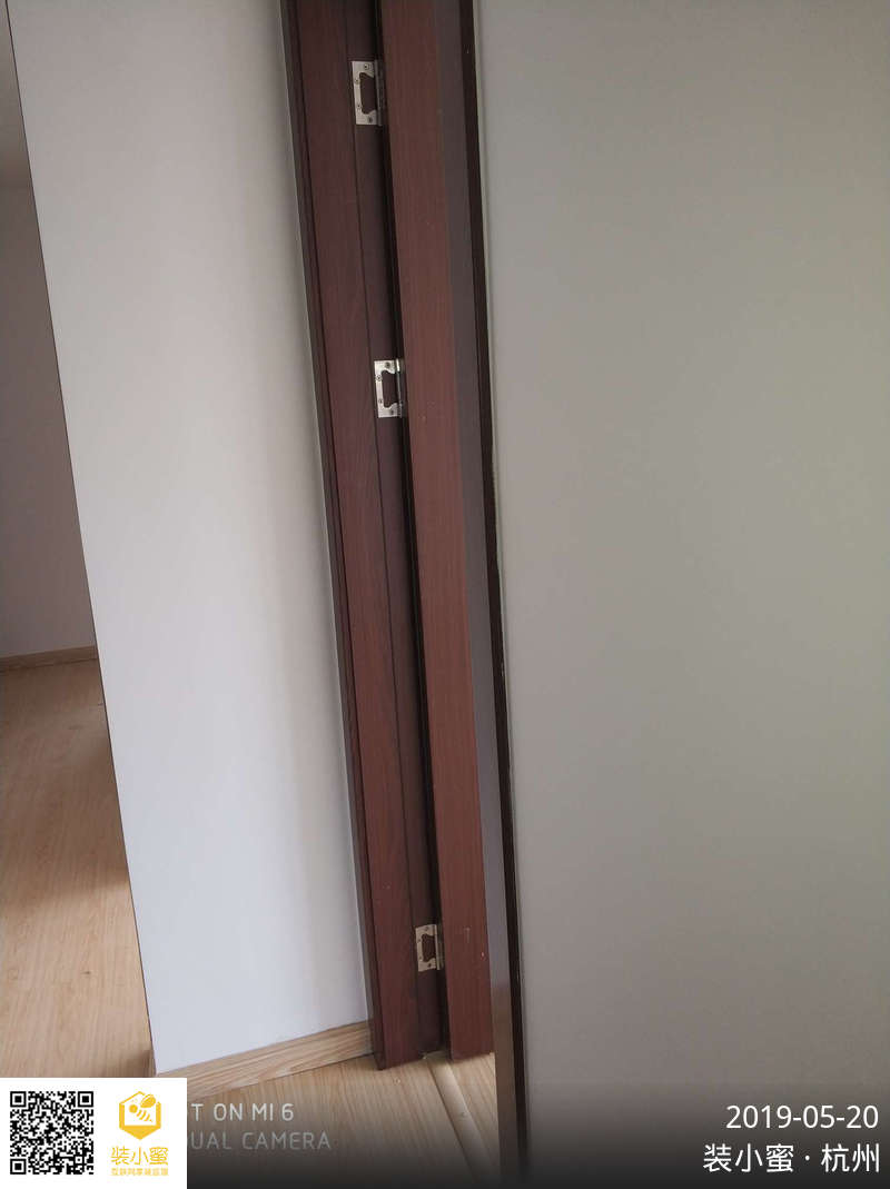

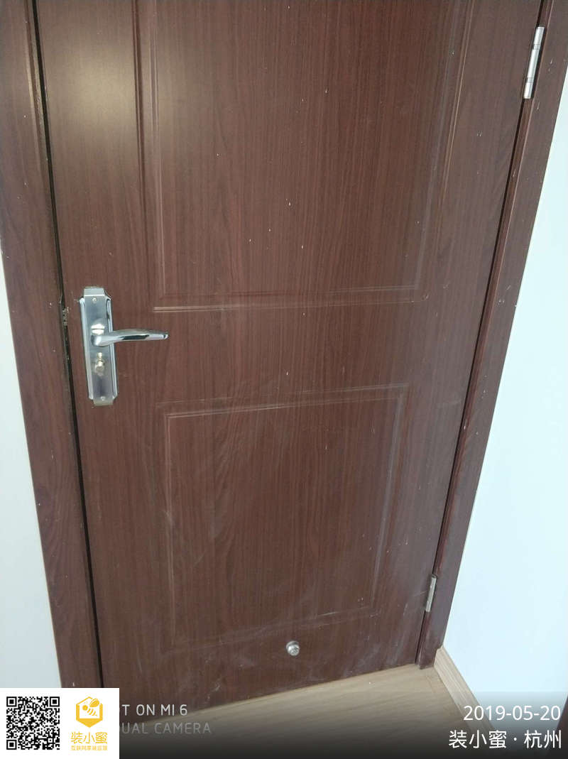

各别墙面乳胶漆有滴挂,污染,室内门套、门扇,有乳胶漆污染,联动按钮周边开裂,需修复处理。

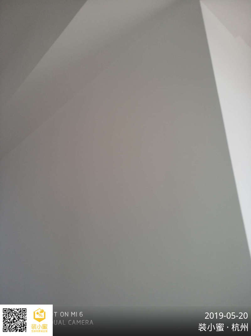

乳胶漆面层,涂刷质量符合要求

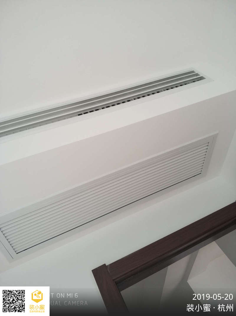

风口安装平直稳固,贴合墙顶面

乳胶漆底漆涂刷,表面牢固
乳胶漆面层,表面色泽一致
表面完整,色泽一致
门套(门套线)安装质量符合要求
门扇平整,开闭(移动)操作正常
