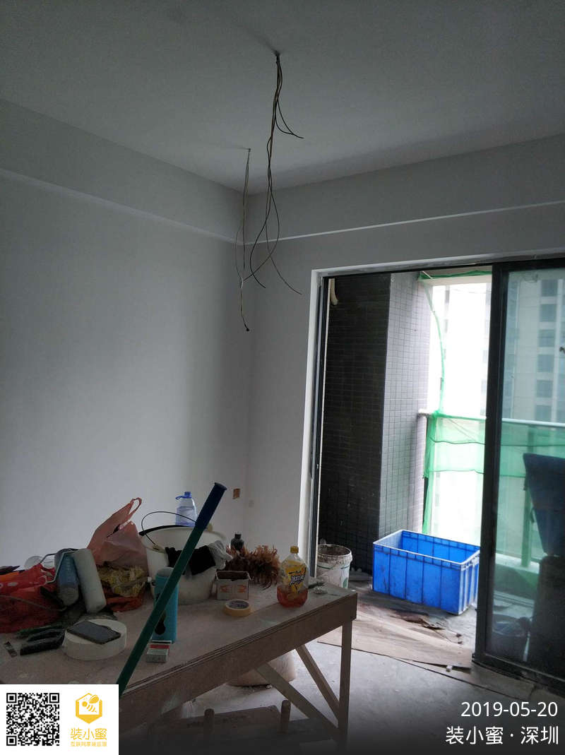

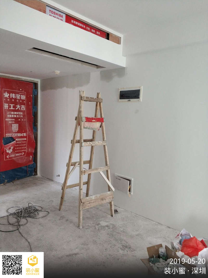

油工打磨完成,底漆已涂刷,现场油工修补。
墙面检查未发现空鼓。

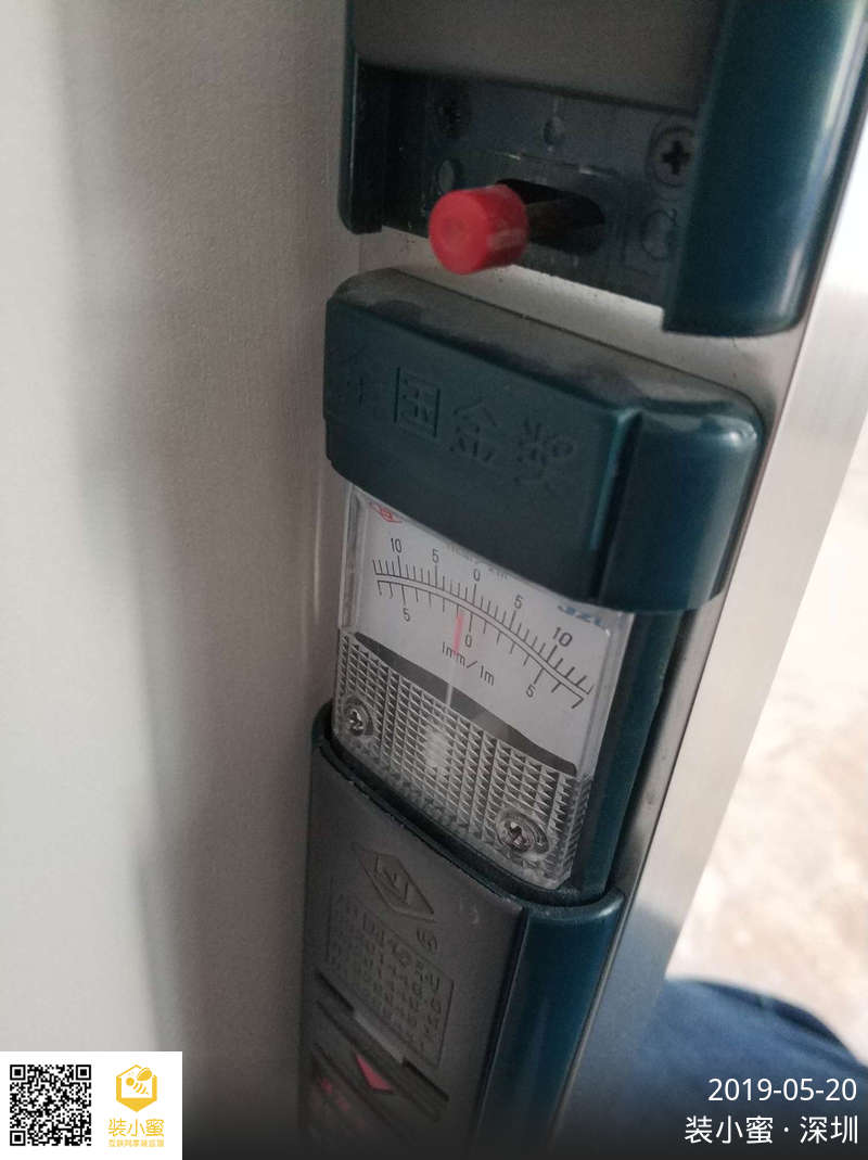

1、油工墙面打磨痕迹明显,墙面有砂眼,需修补打磨,刷底漆。地脚线处局部不平整,需用刮尺检查。

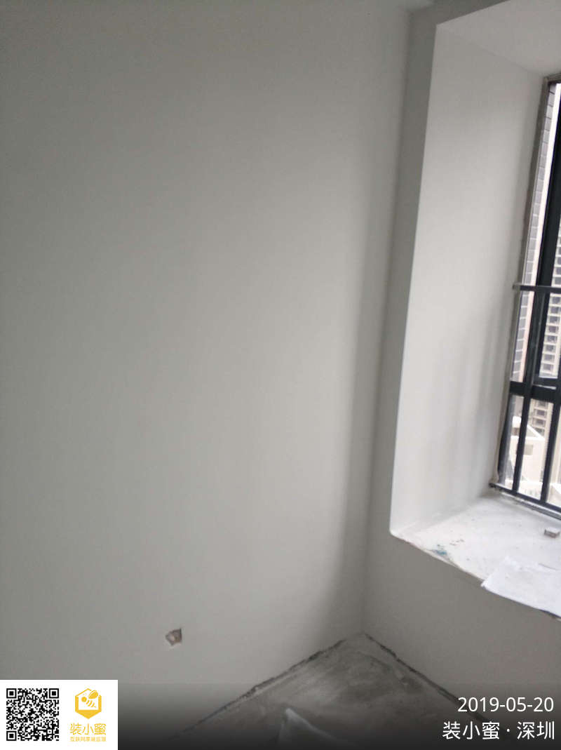

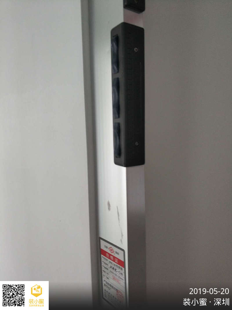

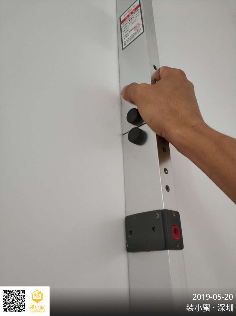

腻子打磨后整体平滑度符合要求

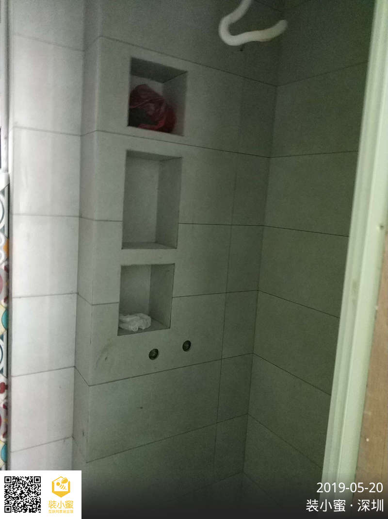

湿区新砌墙底部已施工砼防水带
湿区新砌墙底部已施工砼防水带

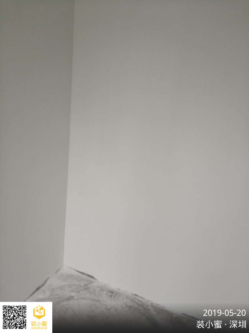

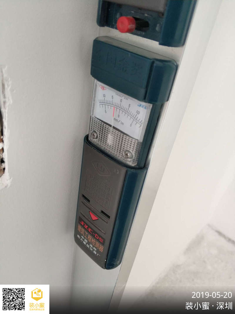

抹灰层表面平整垂直,阴阳角方正
抹灰层表面平整垂直,阴阳角方正

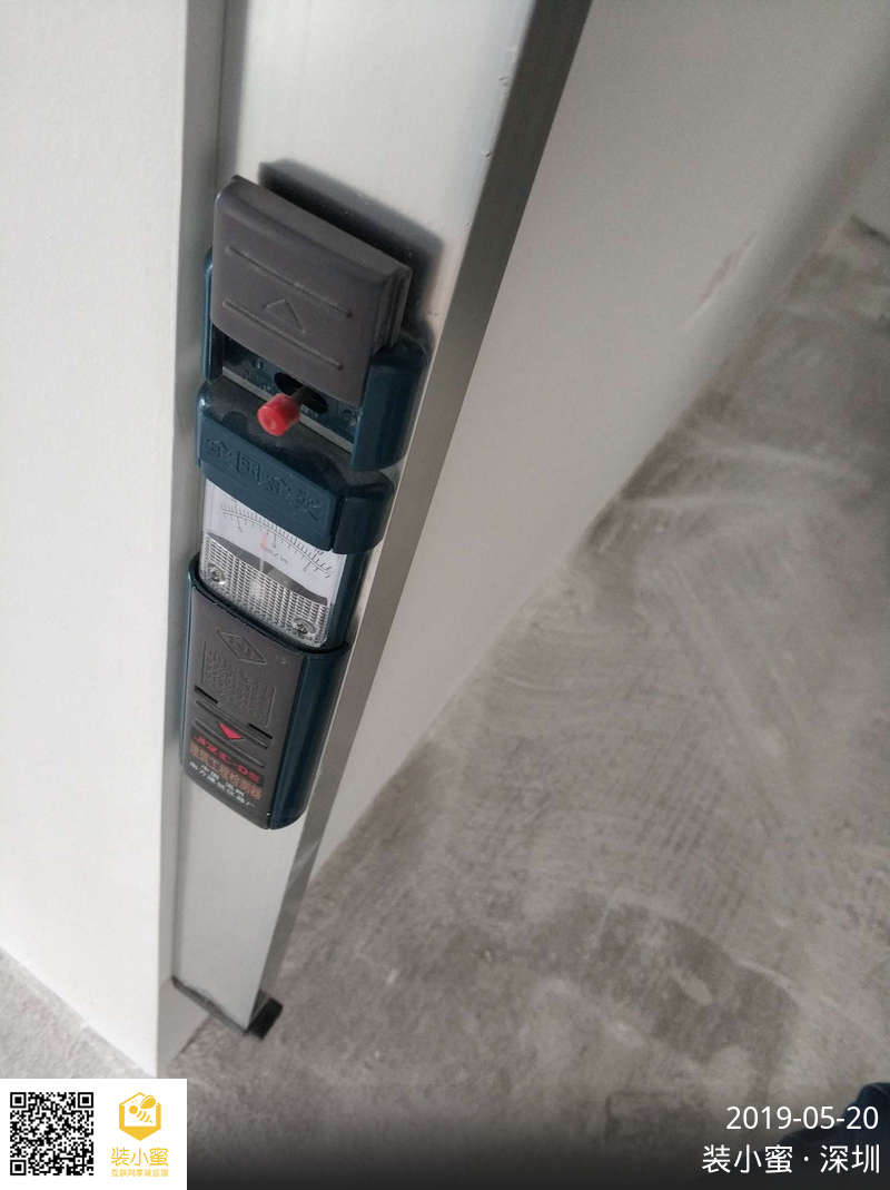

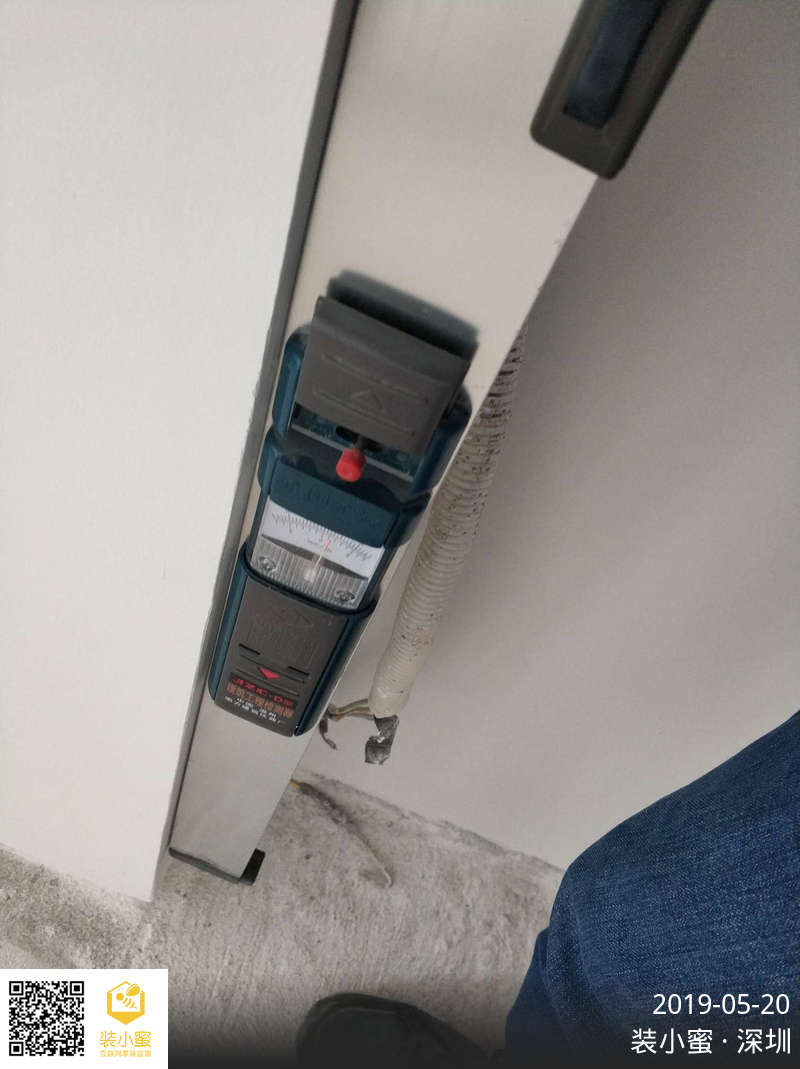

门套(门套线)安装质量符合要求
门套(门套线)安装质量符合要求

乳胶漆底漆涂刷,表面牢固
腻子表面牢固,无明显的疏松

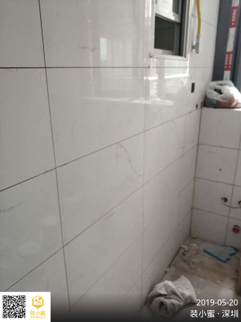

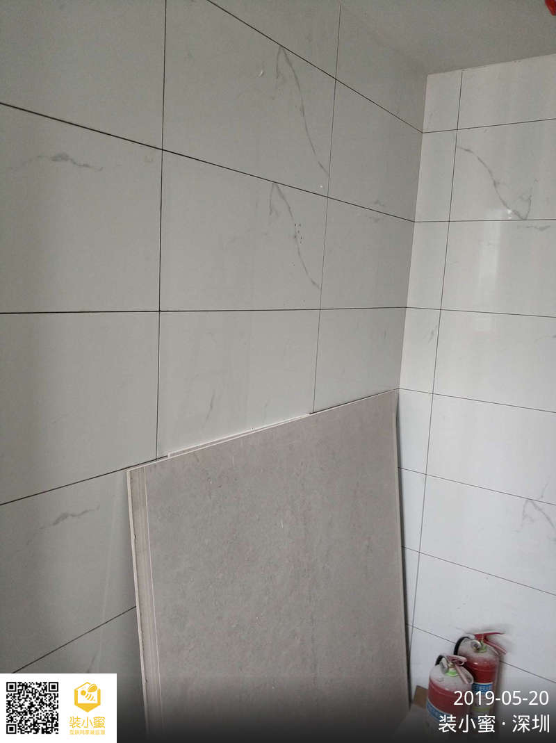

墙面砖(复检)无明显空鼓,符合要求
