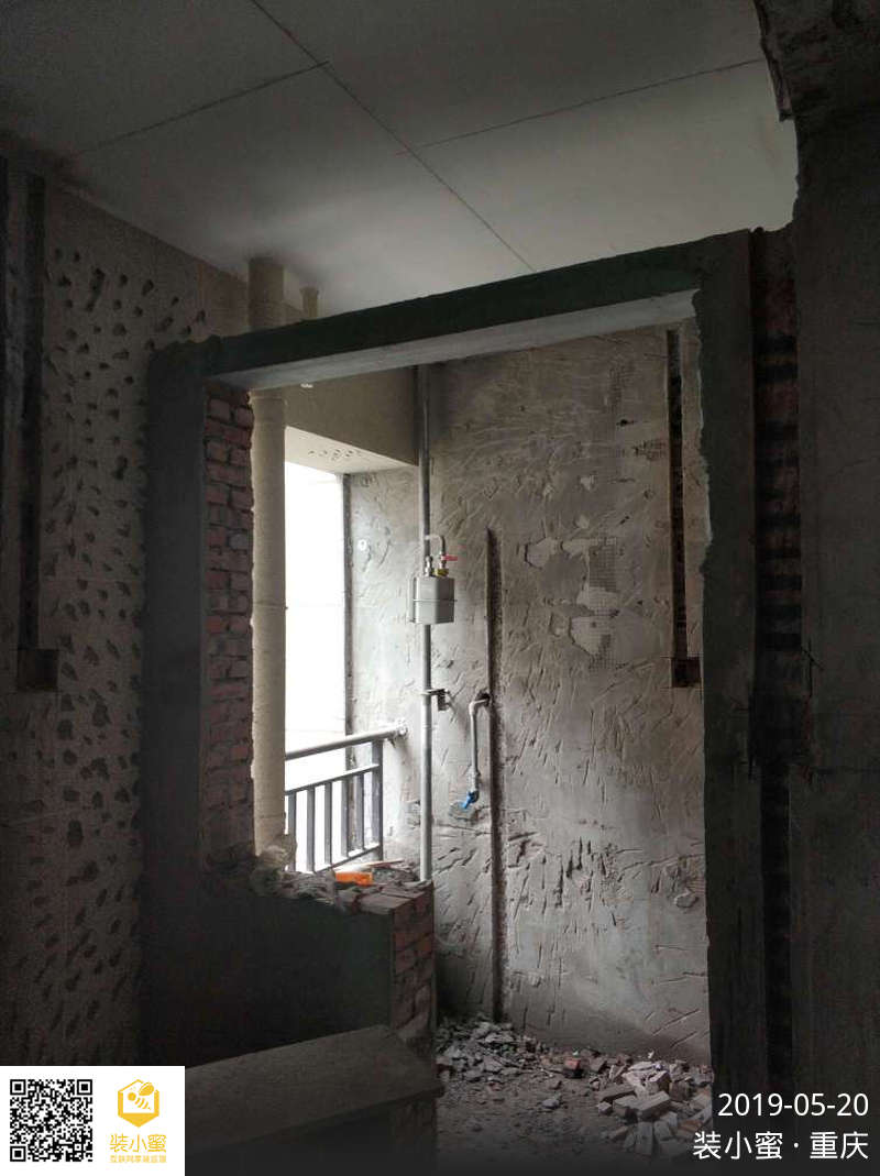

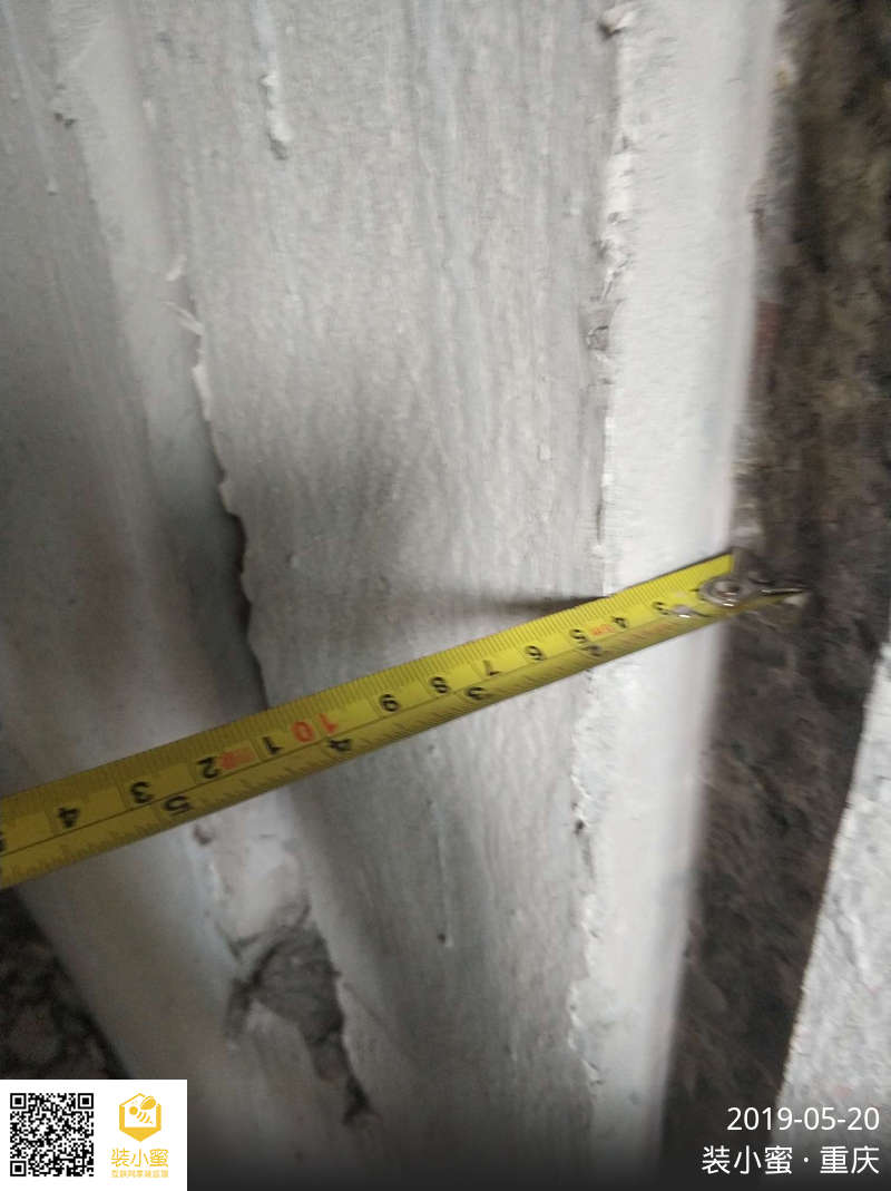

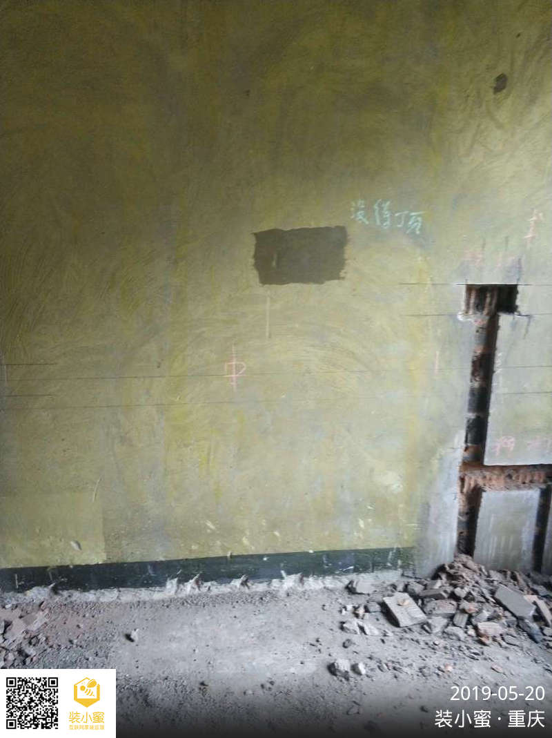

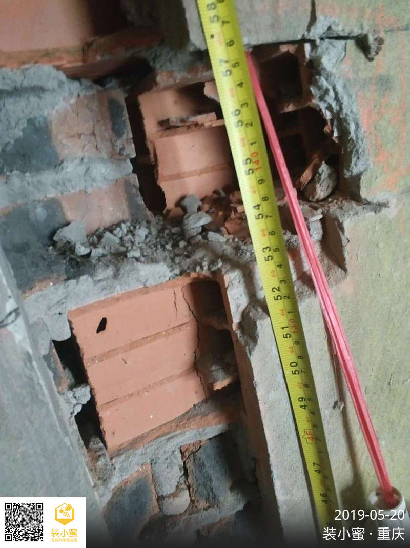

2.局部墙面底盒出现裸露主钢筋,需要水泥砂浆及时封堵。

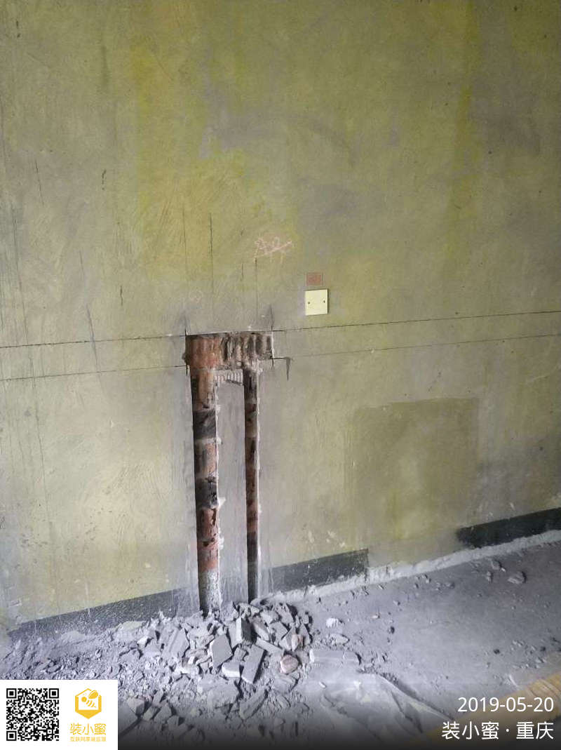

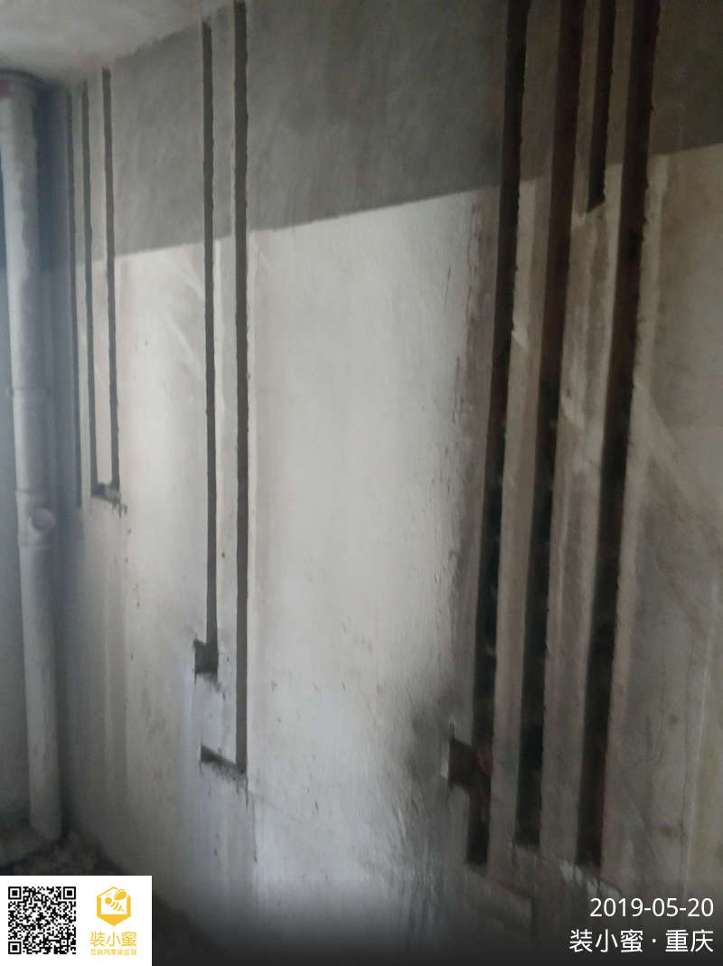

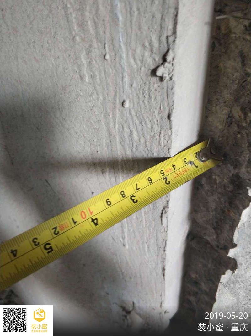

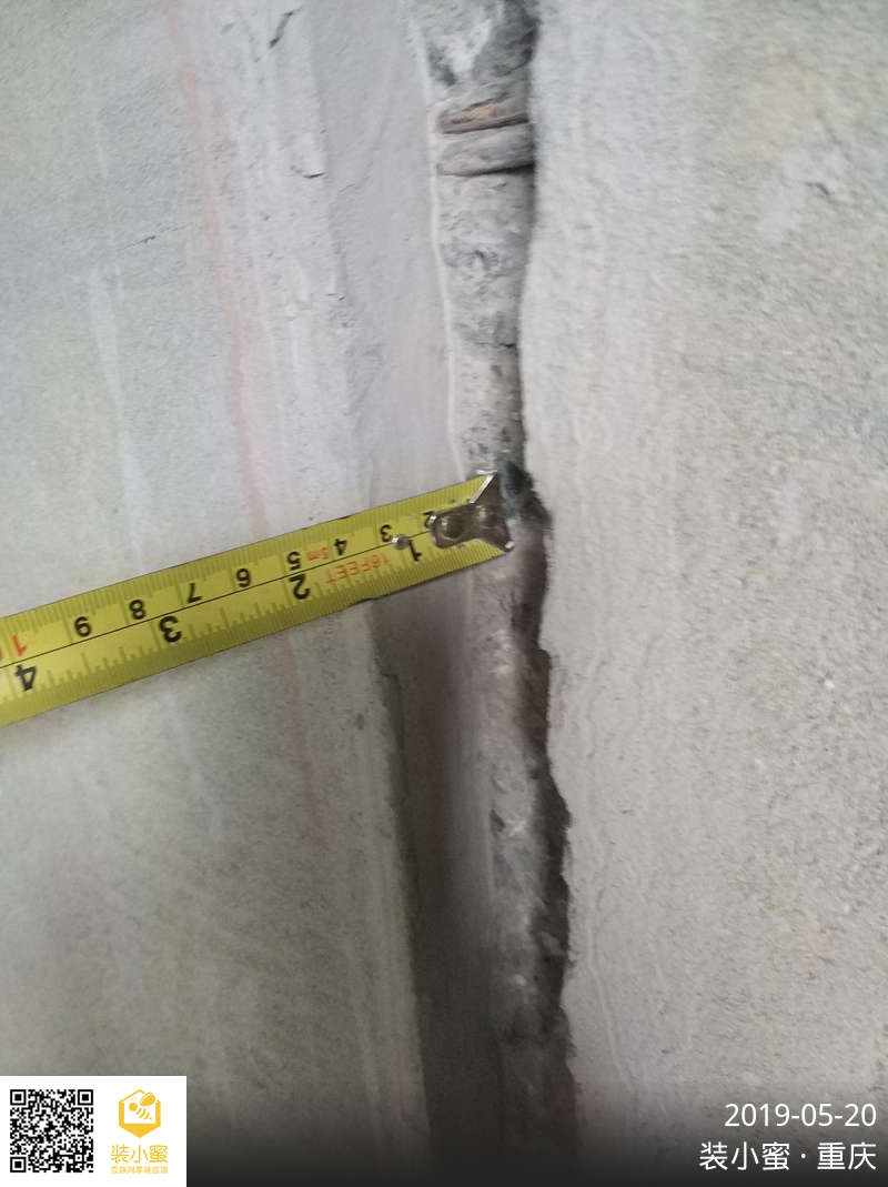

3.开槽宽度和深度符合要求,底盒安装平整度符合要求。

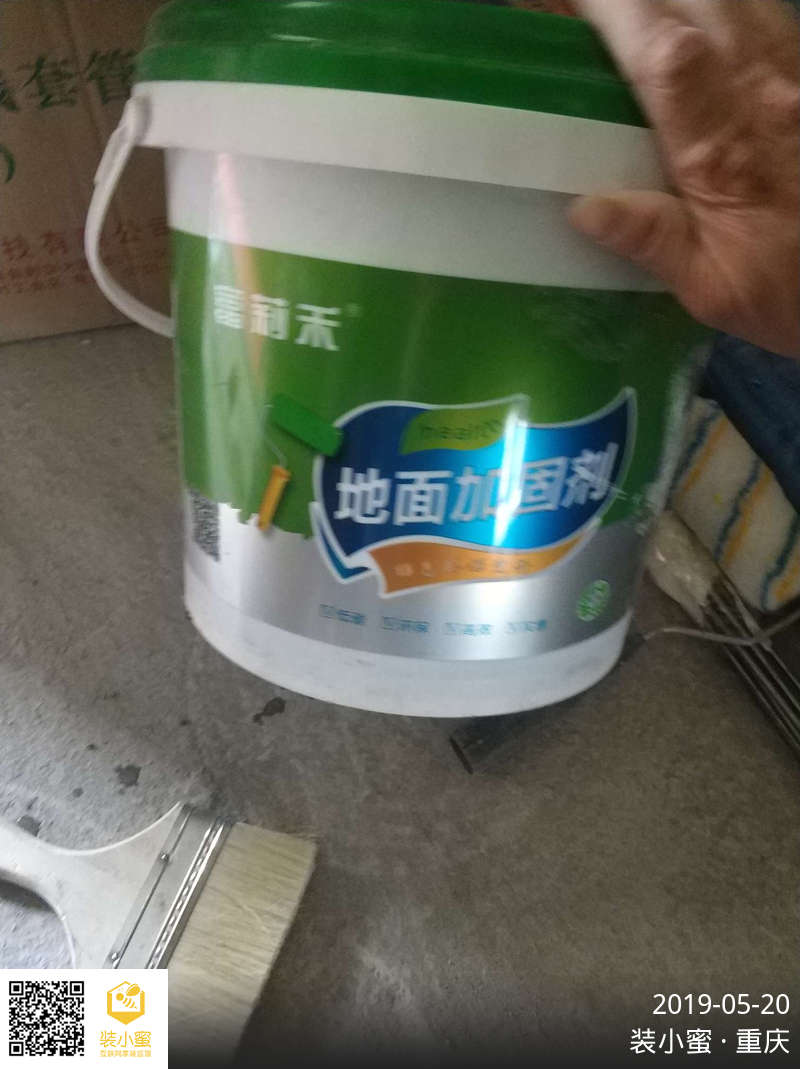

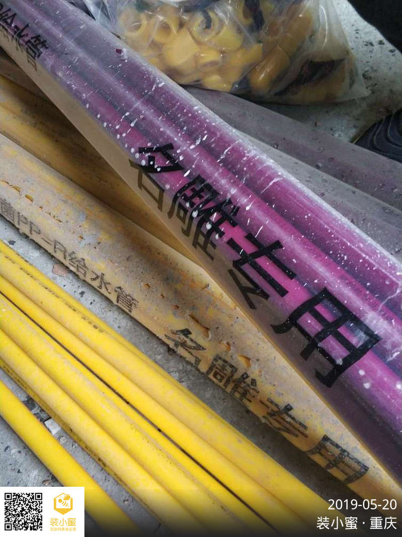

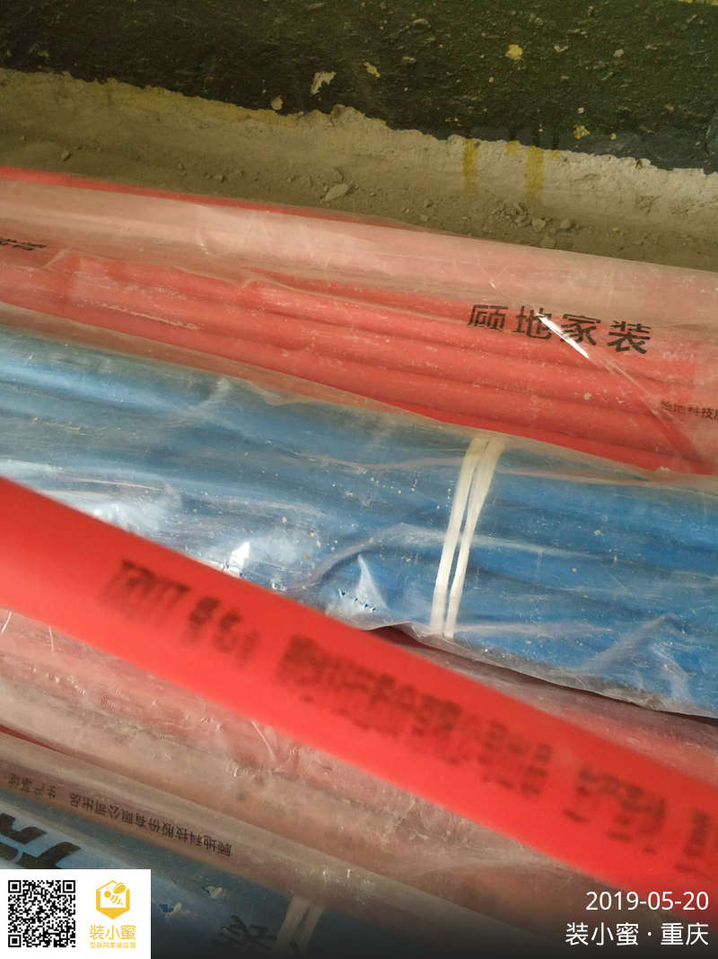

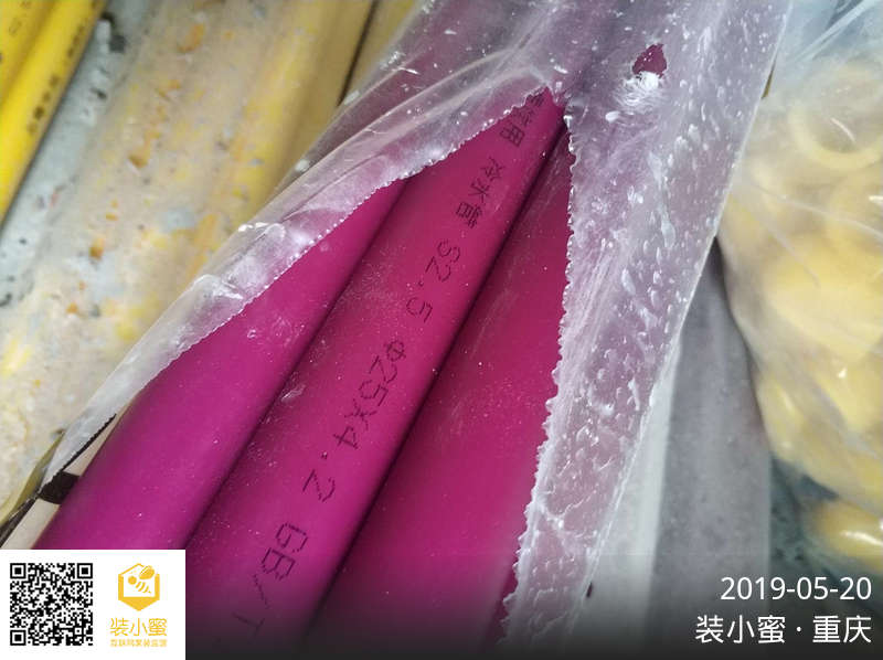

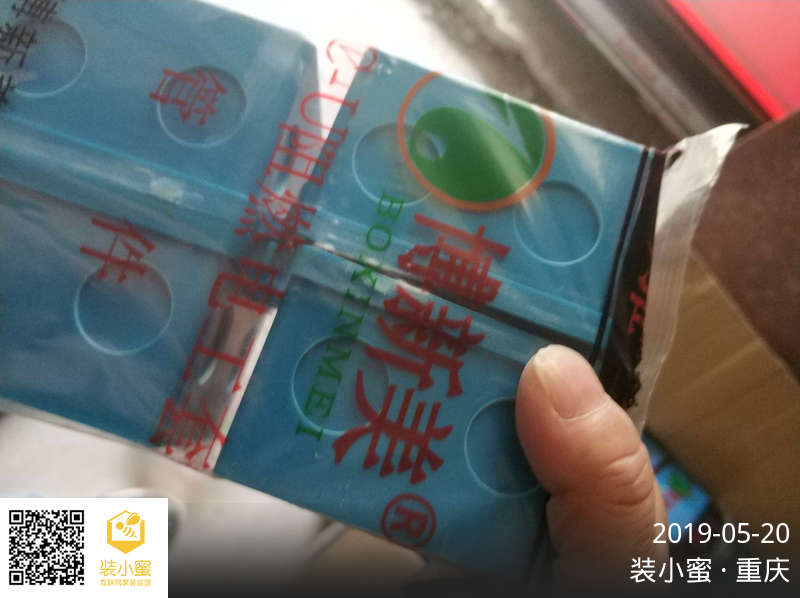

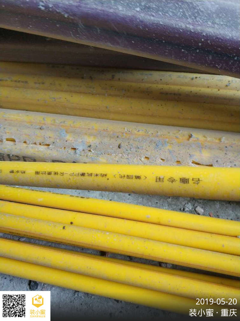

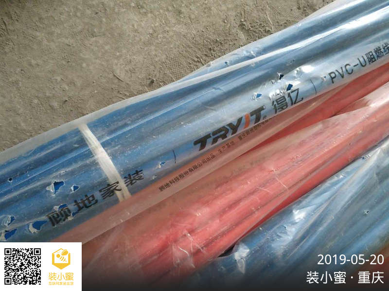

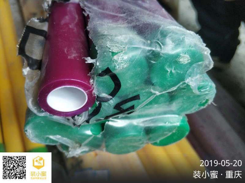

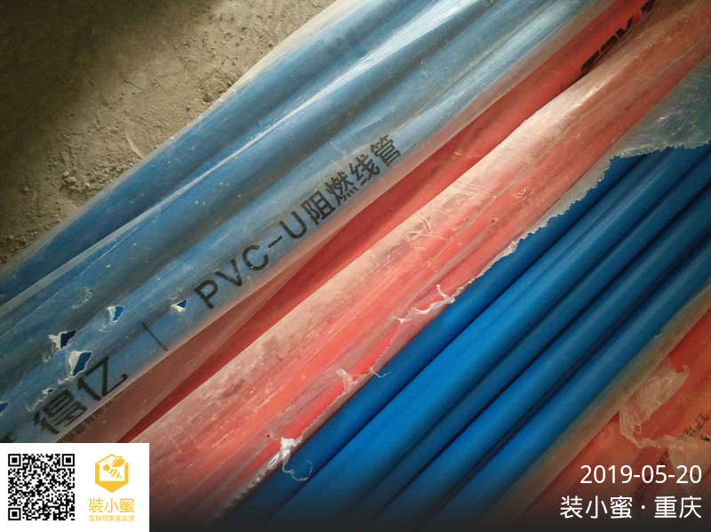

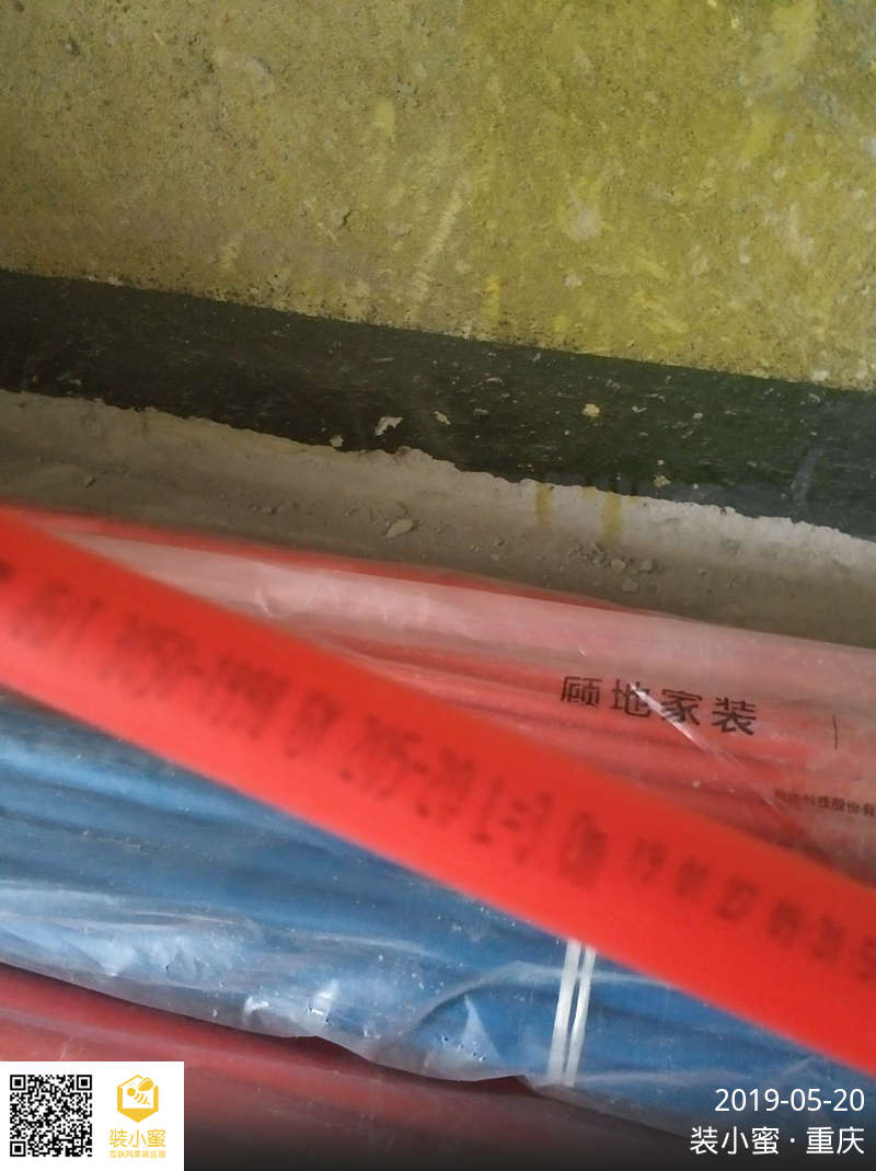

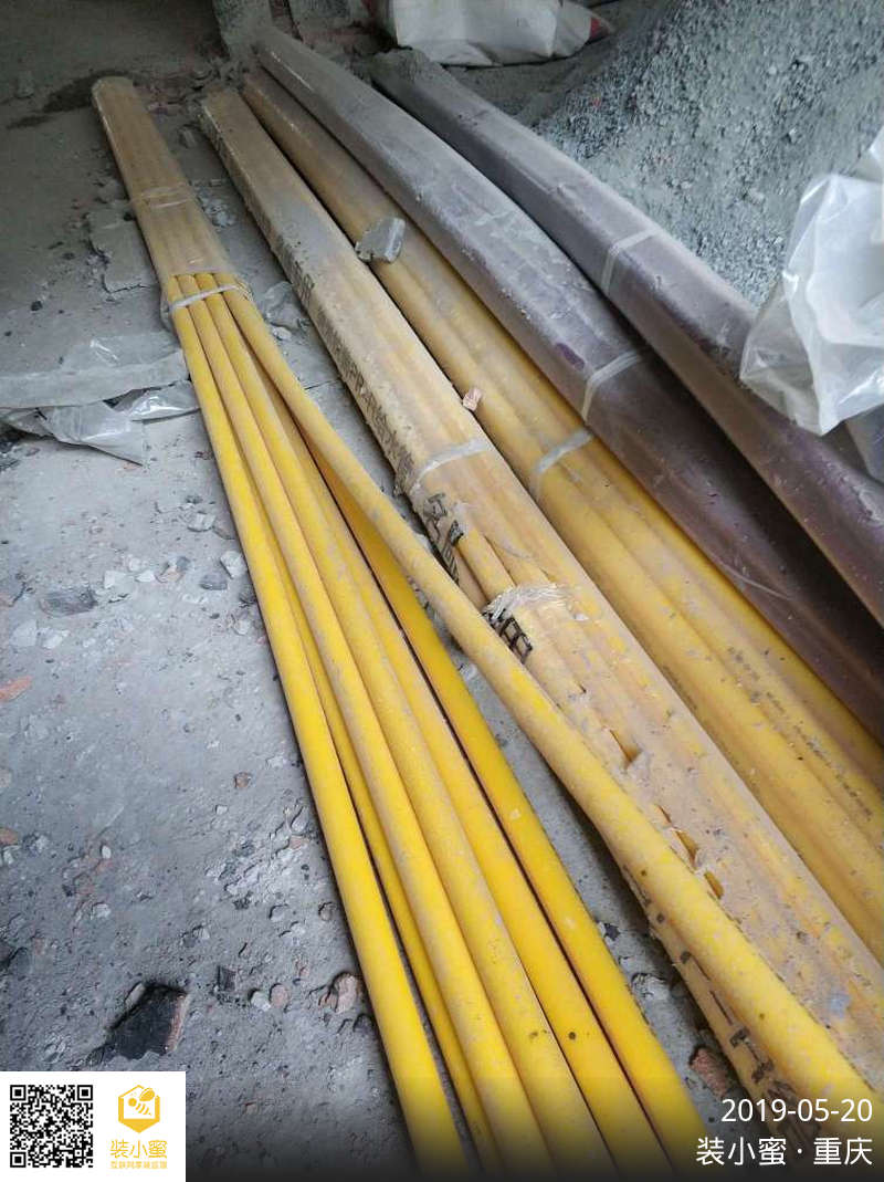

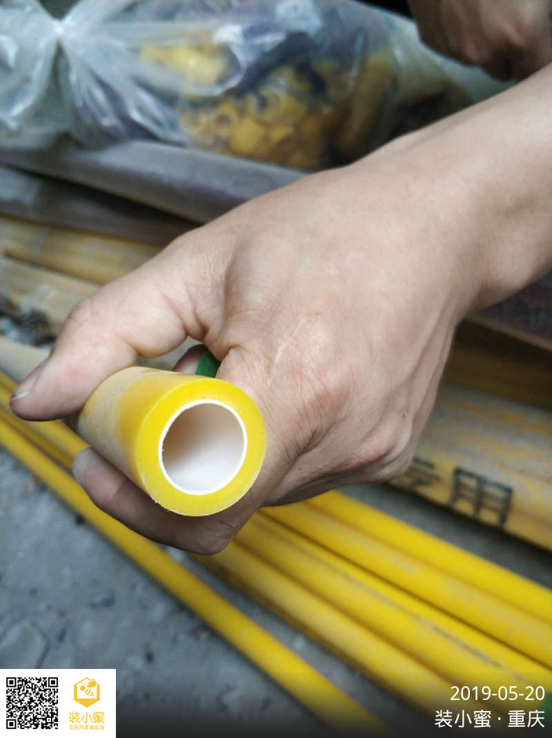

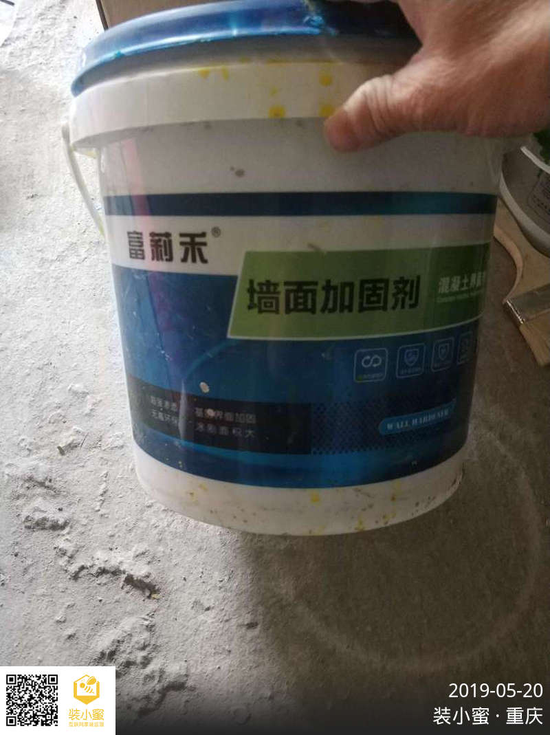

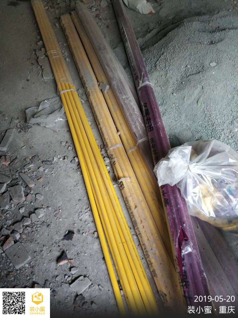

4.水电材料验收:线管为顾地得亿,水管为名雕,地固和墙锢均为富莉禾,底盒为博新美。强弱电电源线及下水管未到现场。

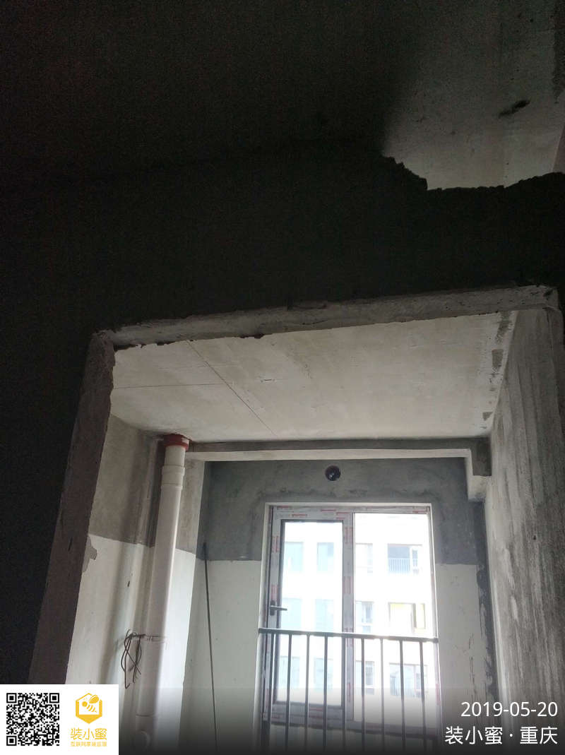

5.卫生间下水管采用斜三通连接,除大便器下水管外,必须采用沉水弯连接。需要做二次排水。等电位必须连接至各热水口。强电源线之间各回路不允许相互借线,强弱电线管交叉需要做屏蔽处理,并排时需要保持200mm左右间距。各水口必须与墙体垂直,并且预留高度以瓷砖粘贴完成面底0~2mm为宜。均已现场告知工长。

开槽平直,符合要求
开槽宽度与深度符合要求

电线管
线盒
PPR水管
墙锢
地固
