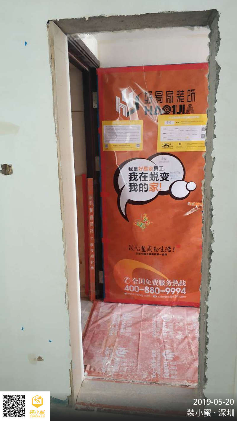

3.厨房门已安装检查,安装合格。房门和卫生间门未安装。

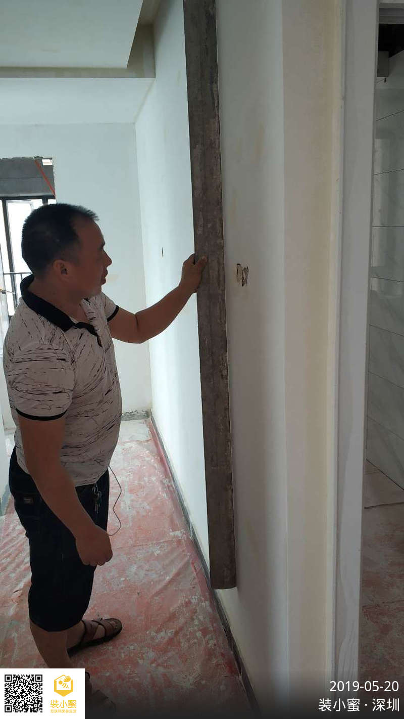

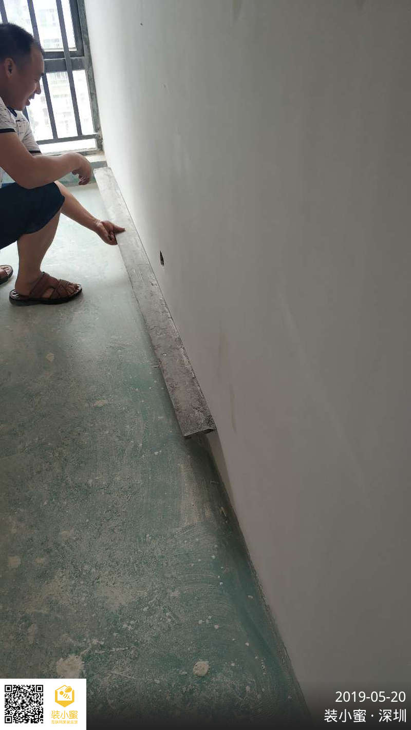

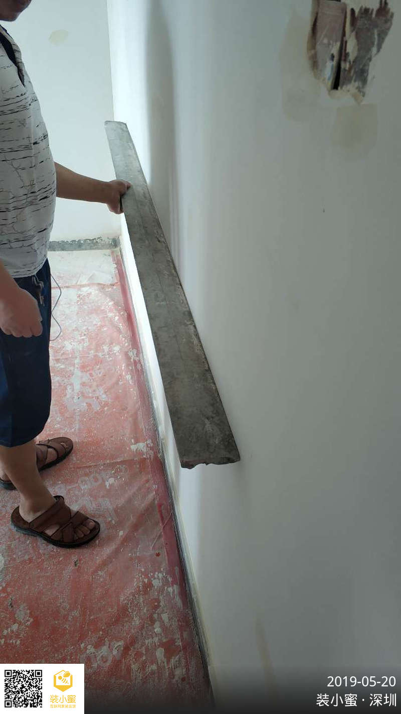

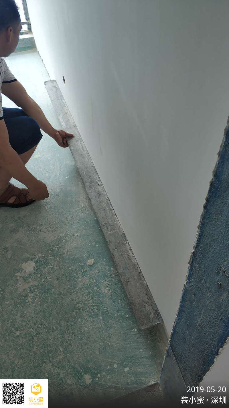

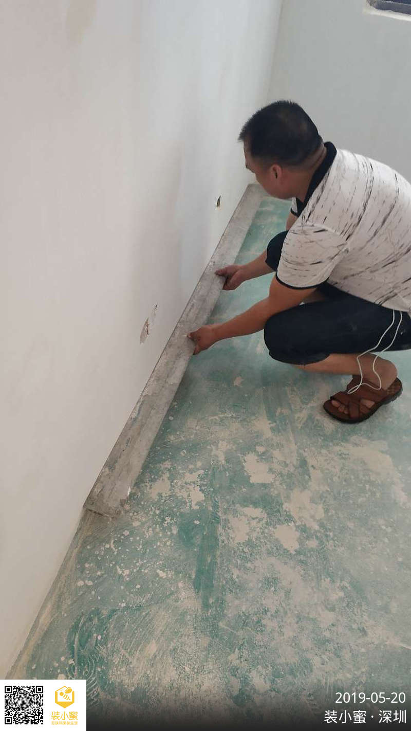

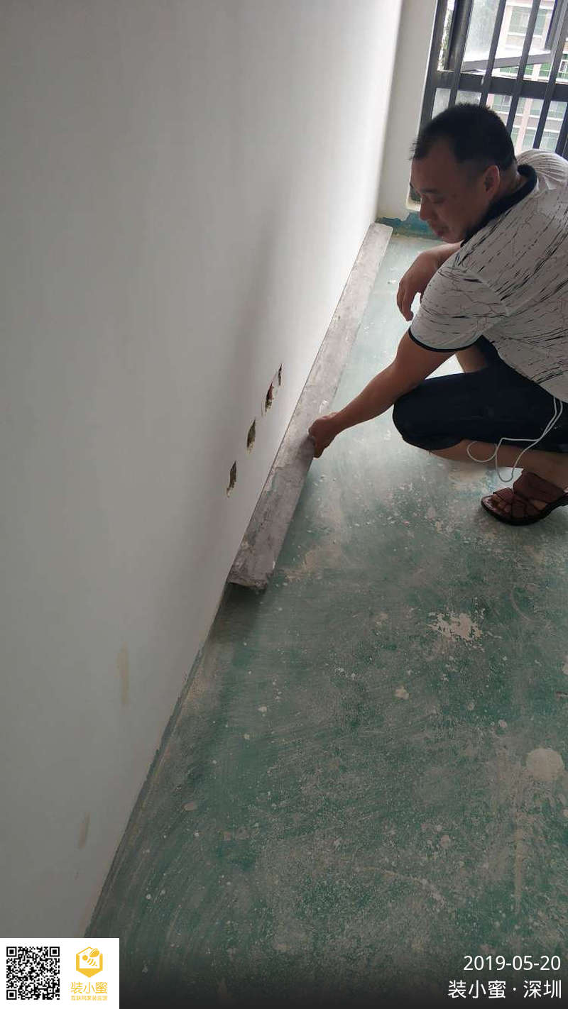

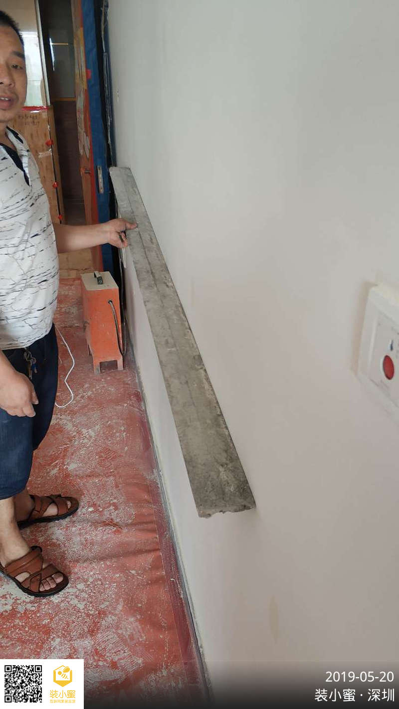

1.次卧墙面踢脚线区域平整度需要修正。

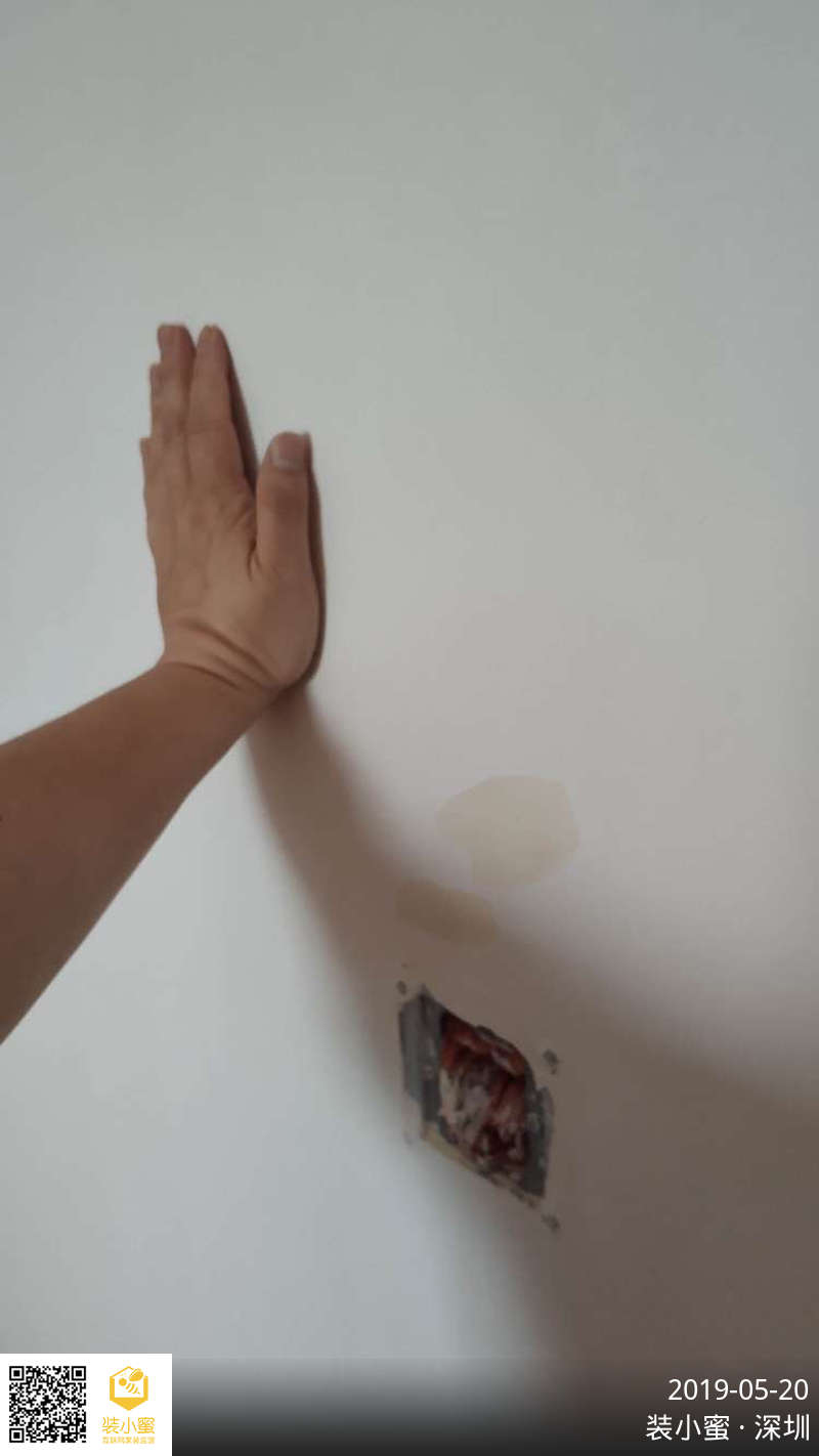

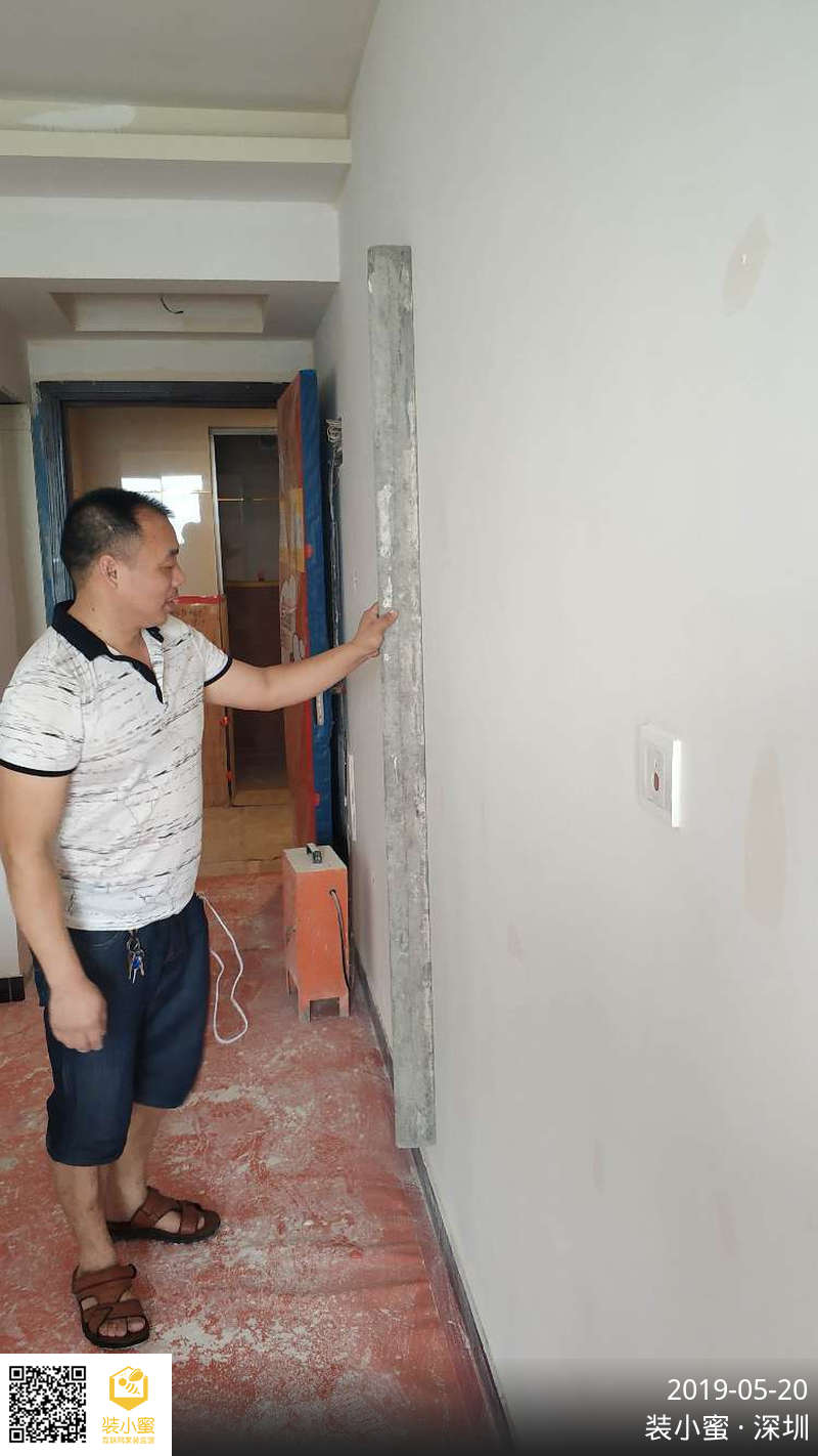

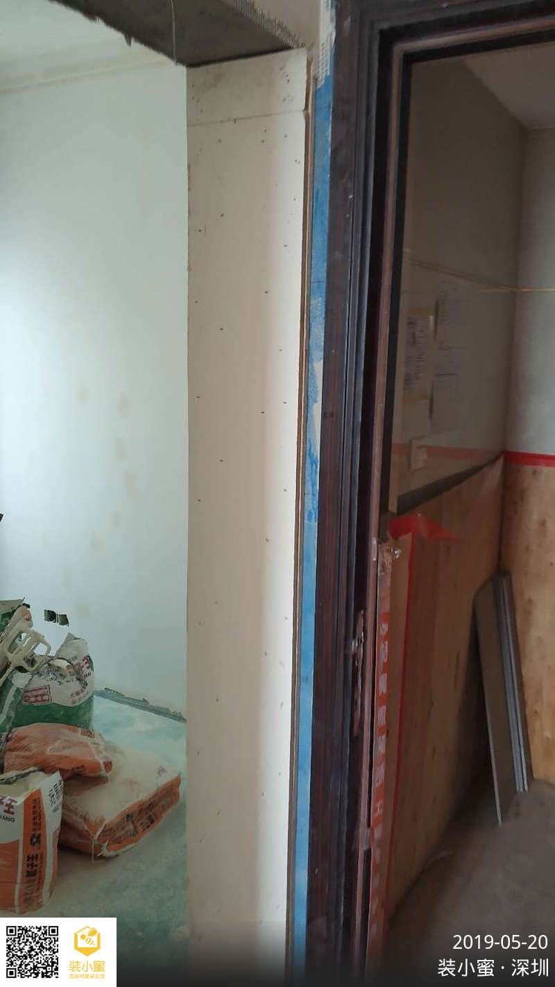

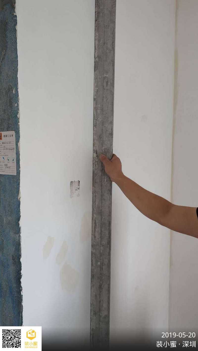

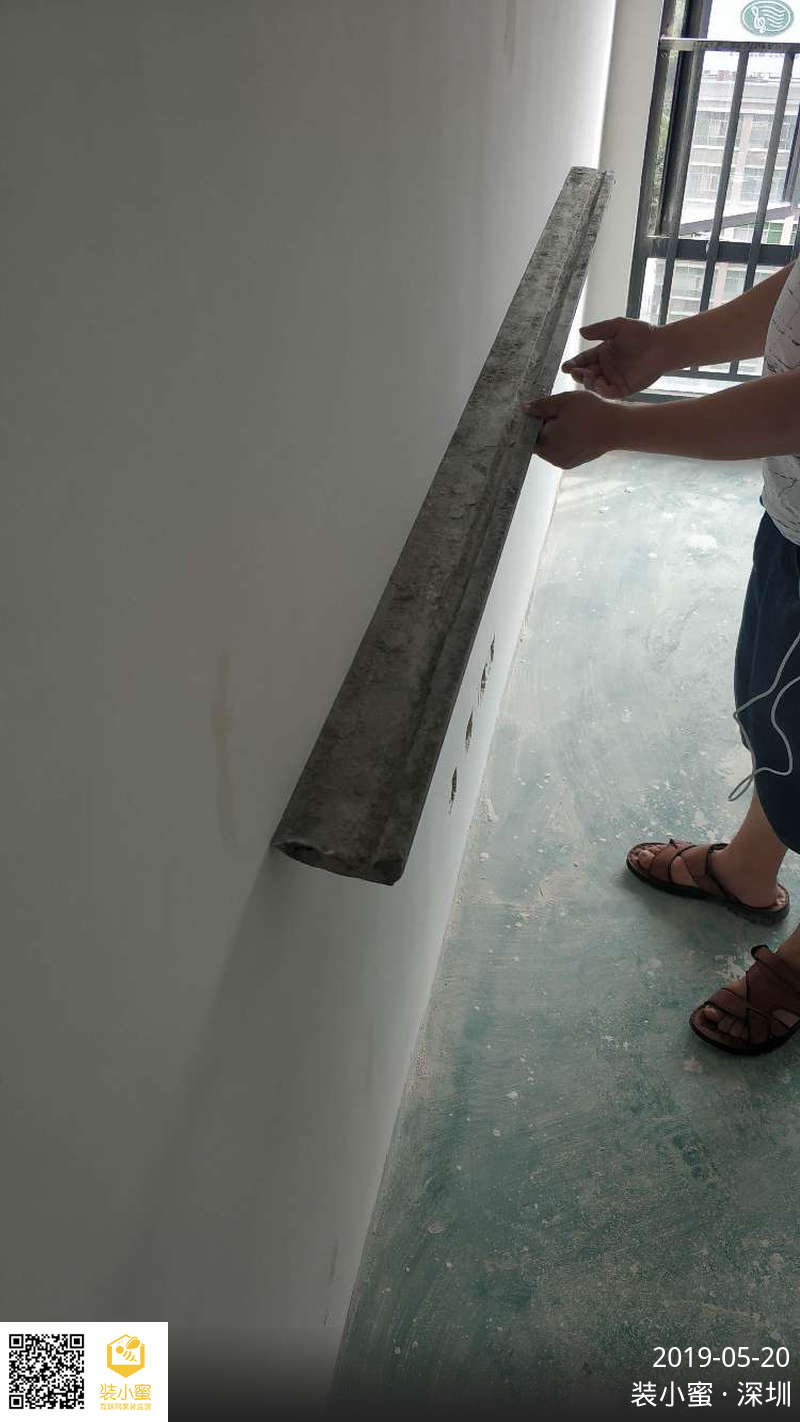

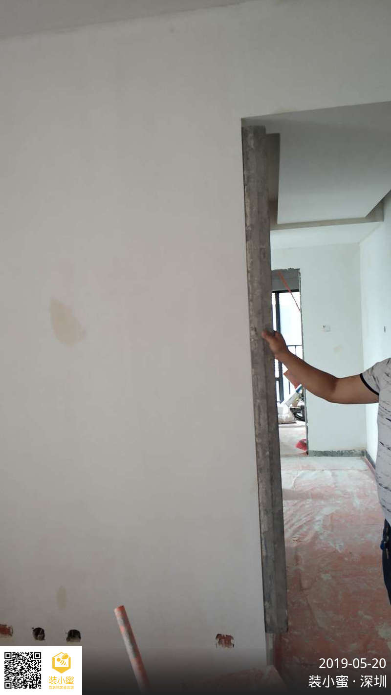

2.全房各处墙面发现较多砂眼、砂痕和打磨不均匀等情况。发现的问题现场已标记,但不代表全部,请施工方对墙面进行全面自查自纠。
3.安装铝扣板前,厨房卫生间灯头线需预留好,并套上波纹管保护电线。
4.过道灯槽内批腻子不完整,须按常规修补打磨。
建议:请施工方清理好房间地面,移出卫生间物品,下次检查地面平整度,复检墙砖。

乳胶漆底漆,表面无明显砂眼与砂印
乳胶漆底漆,表面无明显砂眼与砂印

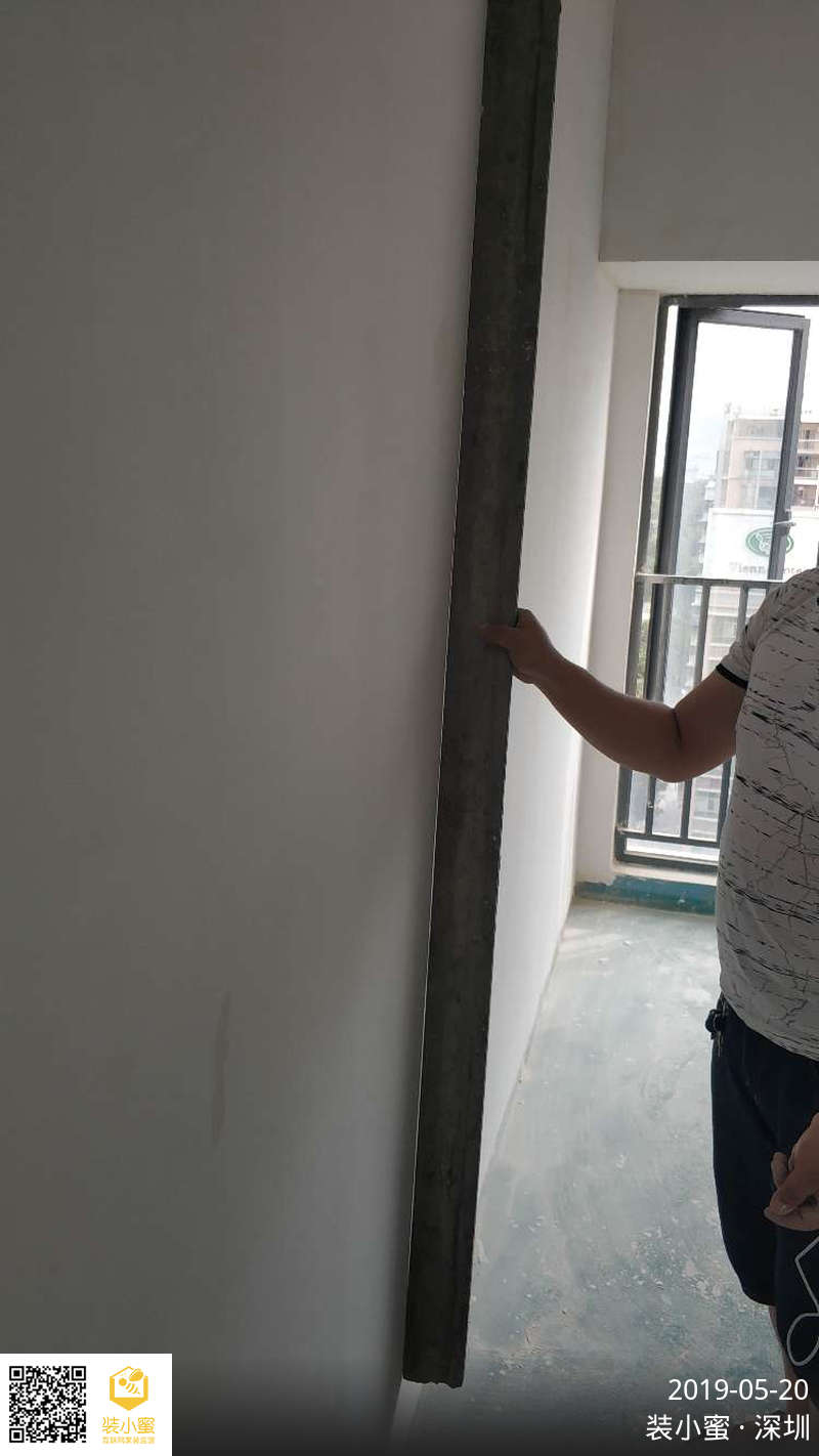

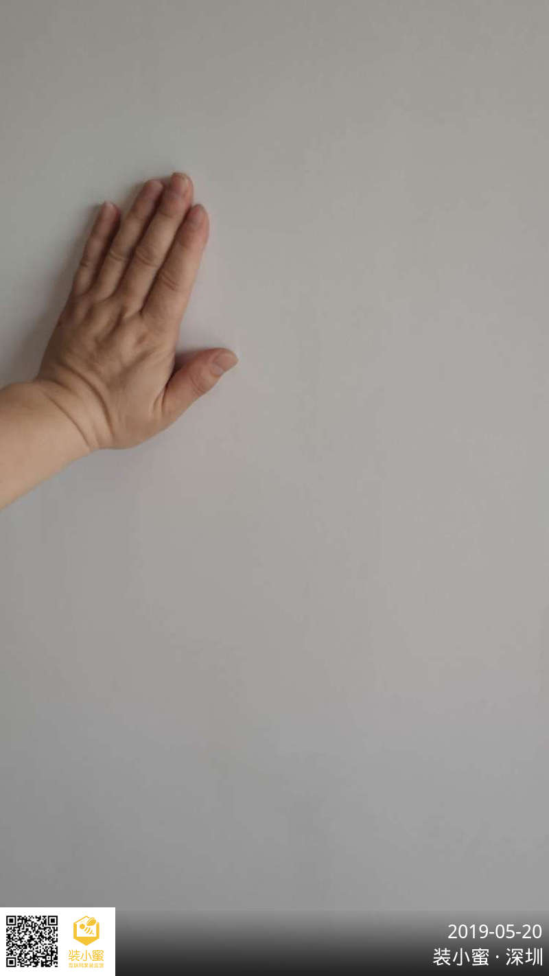

腻子打磨后整体平滑度符合要求
灯头盒固定牢固,安装符合要求
石膏(墙尼)找平平整检查,可进行下一道施工
腻子表面牢固,无明显的疏松

阴阳角打磨平直度符合要求
