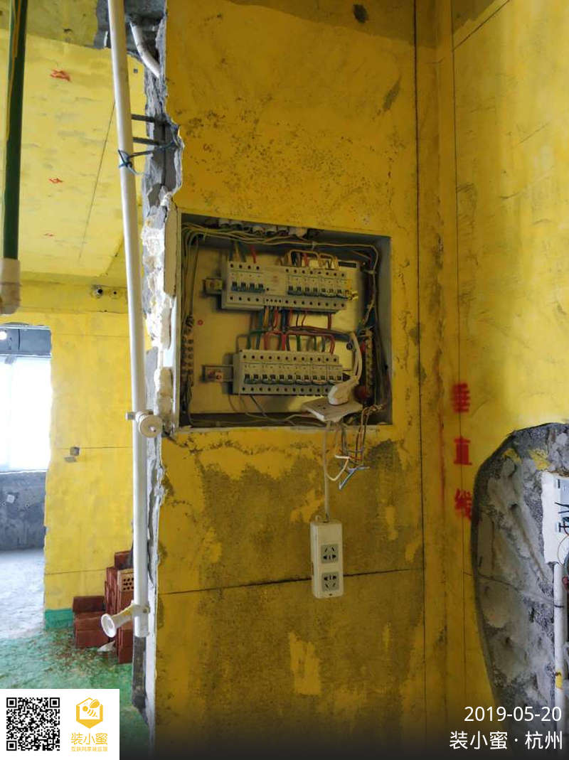

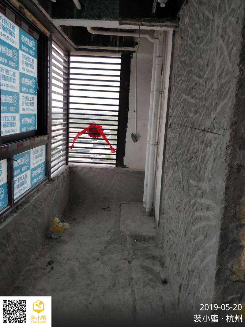

进度正常,与客户、项目经理、水电工验收标准对接:热水管套保温棉:冷热水管不得同槽,平行间距15公分;打压试验0.6-0.8Mpa,保压30分钟以上,压力下降不大于0.05Mpa,接头无渗漏,上热下冷、左热右冷;厨、卫线管走顶面,顶面电上水下,管帽盖住管口封闭处理;给水管使用专用吊卡,水管的接口两侧、端头和弯头15公分位置用管卡固定,然后管卡间距70公分左右;卫生间水管走顶向下延伸;排水管清水冲污水;排水管多管并进时应采用45度弯、斜三通,不建议使用直三通、90度弯;斜三通按顺水方向安装,排水管注意预留坡度,主管道无存水。厨房要不要地漏,有做底盘的淋浴房做暗地漏。水电管之间宽度保护1公分间距深度比管深1公分,花洒间距15公分且同一水平,马桶完成面坑距30公分或40公分,。淋浴房暗地漏管径中心离墙7.5公分左右,建议普通地漏离墙12*12公分。地面地漏水管离地高出20公分,各地漏要试水保障通畅,阳台卫生间厨房等潮湿地面水电不能走地面,在封槽时新排水管接头与老地漏接头处做好密封吻合处理,槽内用堵漏王封堵做好防水。

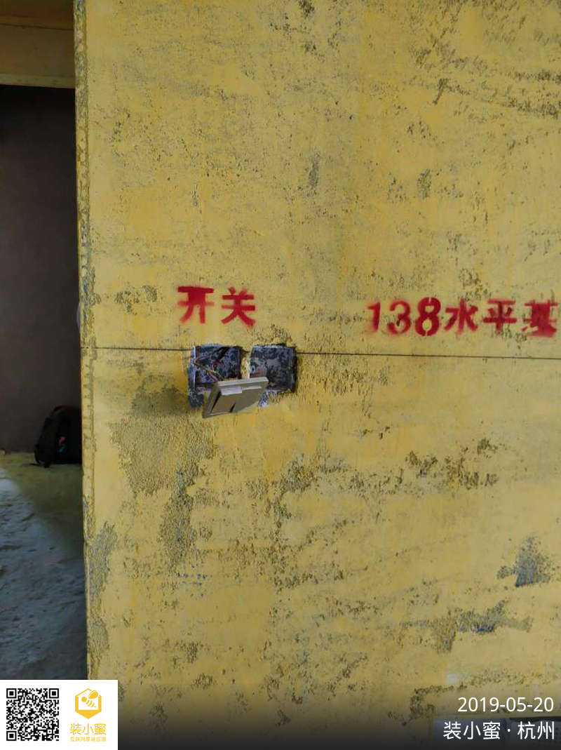

为了保障照明空调地暖开关、插座面板之间无间隙在同一高度,必须用组装线盒安装;厨房安装插座与燃气管间隔30公分、燃气热水器的排烟口与水电间距10公分以上;燃气热水器的排烟口位置确定,燃气热水器高度空间留充足。空调按空调公司要求提供的线径及回路布置,电线管的线管卡间距小于70公分,电线管与配电箱,线盒须用杯梳连接;厨房卫生间电路铺在顶面;强弱电不能同底盒同管,电管与水管不得同槽;强弱电间距50公分,交叉位置用锡纸包裹30公分;墙面少开横槽,开槽长度不能超过1.0m;四分之一墙上不能开槽,梁上打孔从梁底上7公分的位置不能打孔,开孔直径不能超过梁高三分之一,错位开孔,水电孔空调孔新风孔水电完工后用发泡剂填实。梁上开孔注意检查进户线是否在梁中间穿过。一根管穿线不能超过40%;1.5平方的不超过6根,2.5平方的不超过4根,4平方的不超过3根,空调外机6平方三根线的用25的管,5根的用32的管,空调外机线包扎好悬空勿落地地线与零线火线同管,不能串线。电线不得裸露,灯头线必须穿软管(黄纳管),吊顶内筒灯采用分线盒;低于2.4M的灯接地线,集成吊顶接地线;厨柜下面留灯线,配电箱里的进线规格与室内的用电总需求要相匹配,线与空开匹配,绝缘测试,外壳接地线;配电箱不串线,冰箱、安防智能、监控、锅炉的电线接总开上端,弱电箱单独回路,断路器排列先照明后插座;铜皮子大一号错位连接液压钳连接。壁挂洗衣机位置是实心墙,保温层、轻质砖墙不能挂。

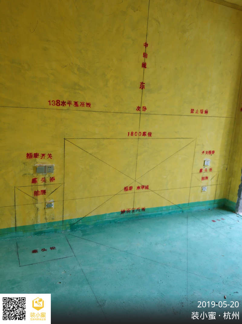

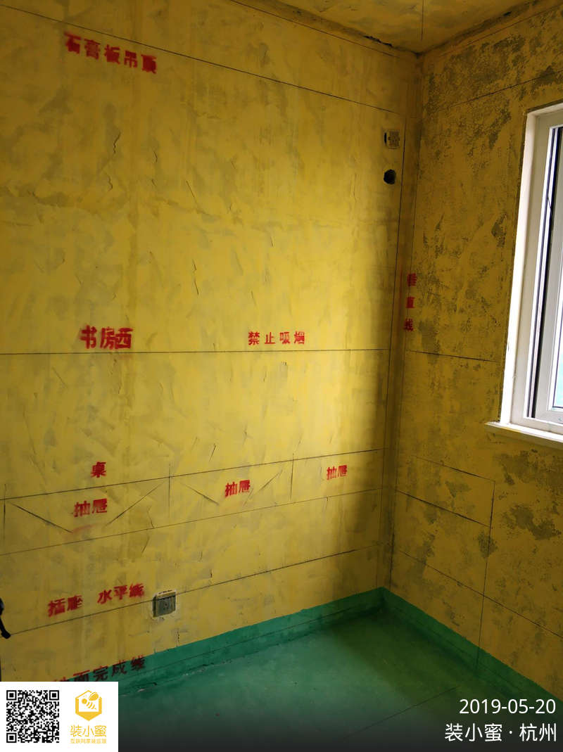

水平标准线已弹,水平检测正确
开关高度及定位线已弹,高度检测正确
插座高度及定位线已弹,高度检测正确
地面完成面线已弹,地面材料已明确

给水点位置与水管安装方案确定,可以实施
排水点位置及施工方案确定,可以实施
