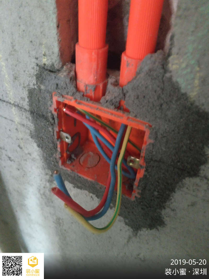

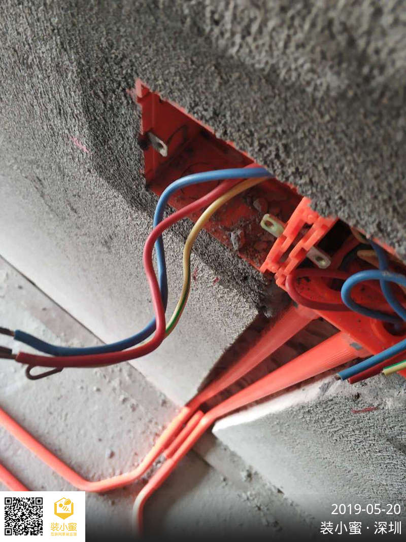

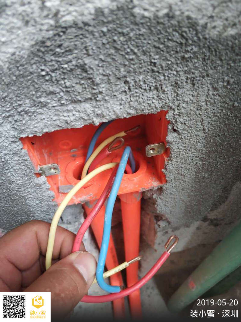

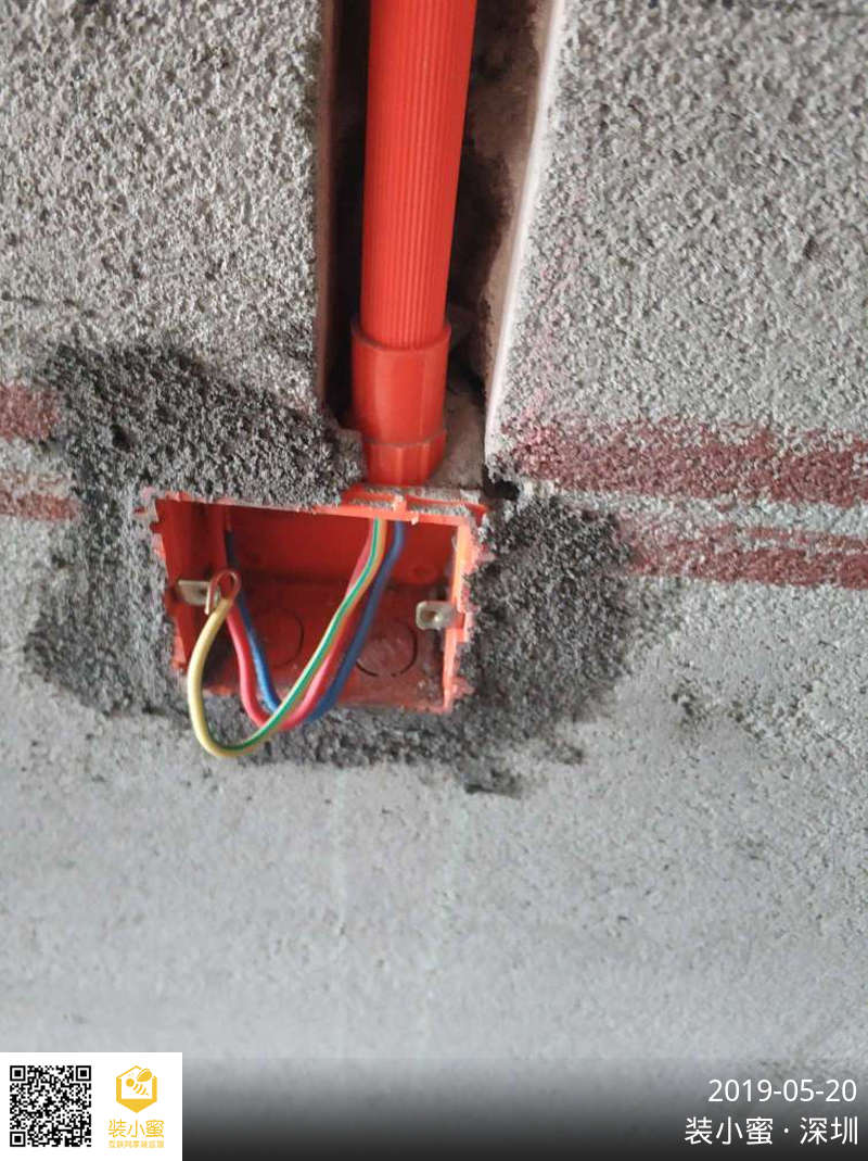

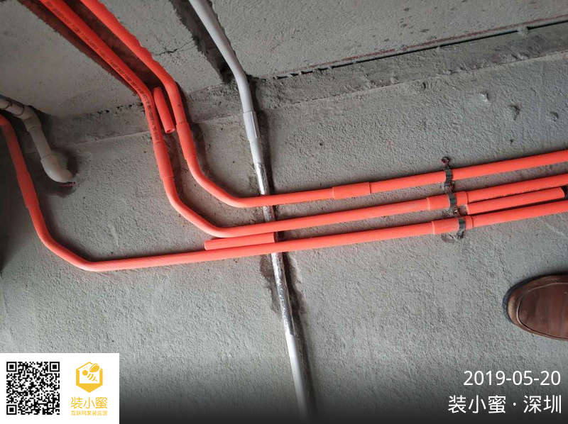

水电已施工完成,走向合理,导线穿管未大于管径40%,符合要求,导线分色正确,底盒与线管连接使用杯疏连接,符合要求。
按客户要求全屋插座导线4㎡,灯线2.5㎡,热水器6㎡电线。

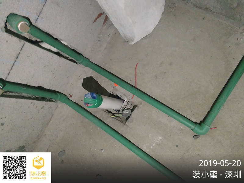

水管经现场打压合格,吊顶材料已进场,石膏板可耐福,龙骨木龙骨。
1.灯线波纹管未用阻燃型,现场已让施工方整改好。

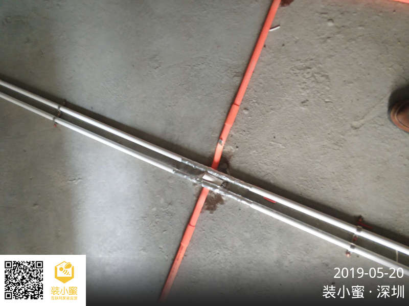

2.部分强弱电交叉处未缠锡纸做防干扰措施,需要加强。
3.卫生间等电位未预留地线连接至淋浴五金,需要加强,防止触电。
4.按客户要求橱柜菜盆下方增加净水器插座,需要跟进。
5.卫生间水端头未固定,后续包管时注意调整。

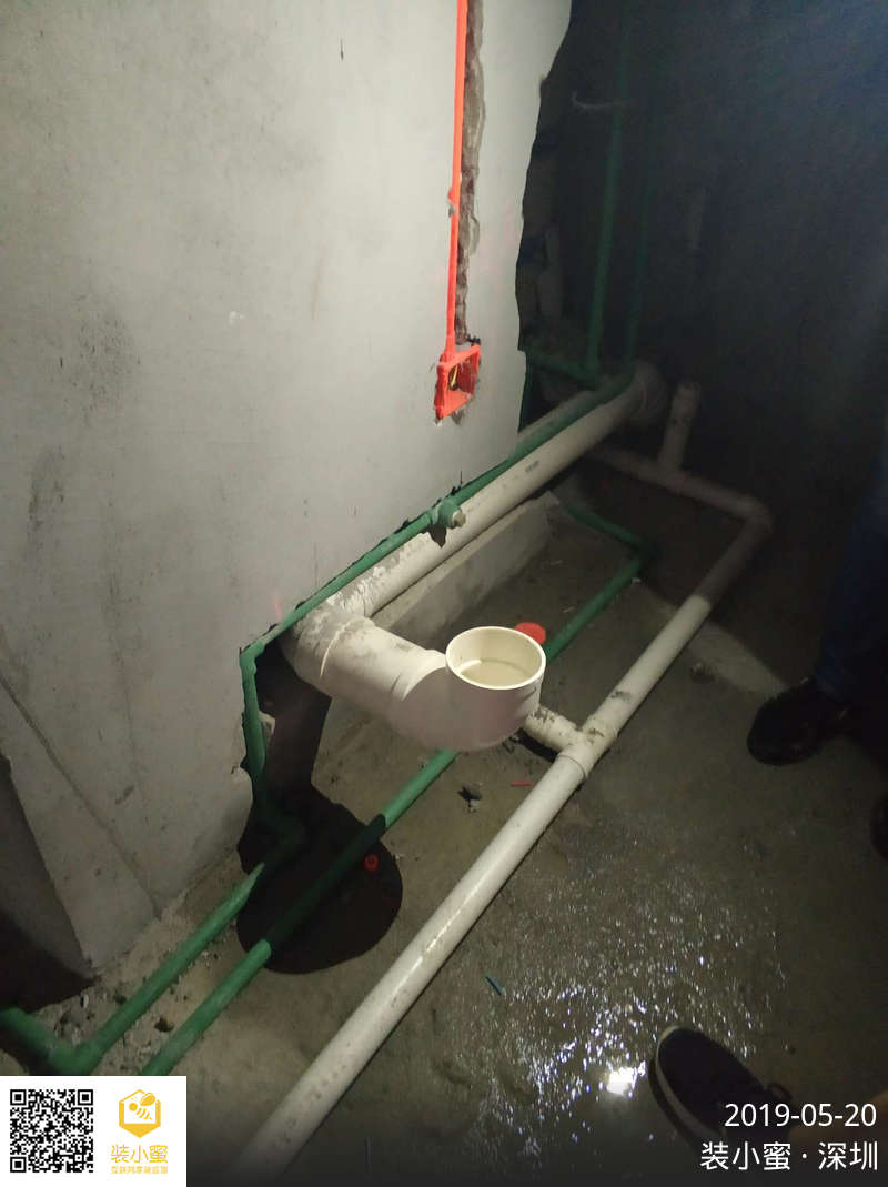

下水管道经通水试验,排水畅通

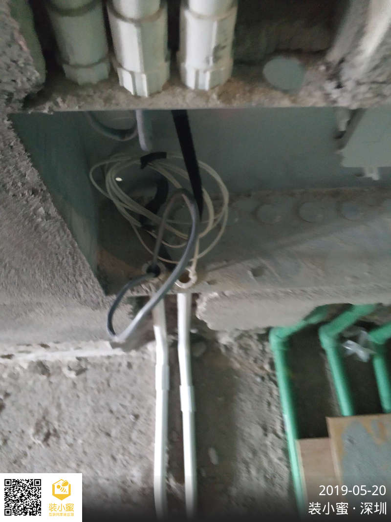

宽带入户线线管,已安装预留
